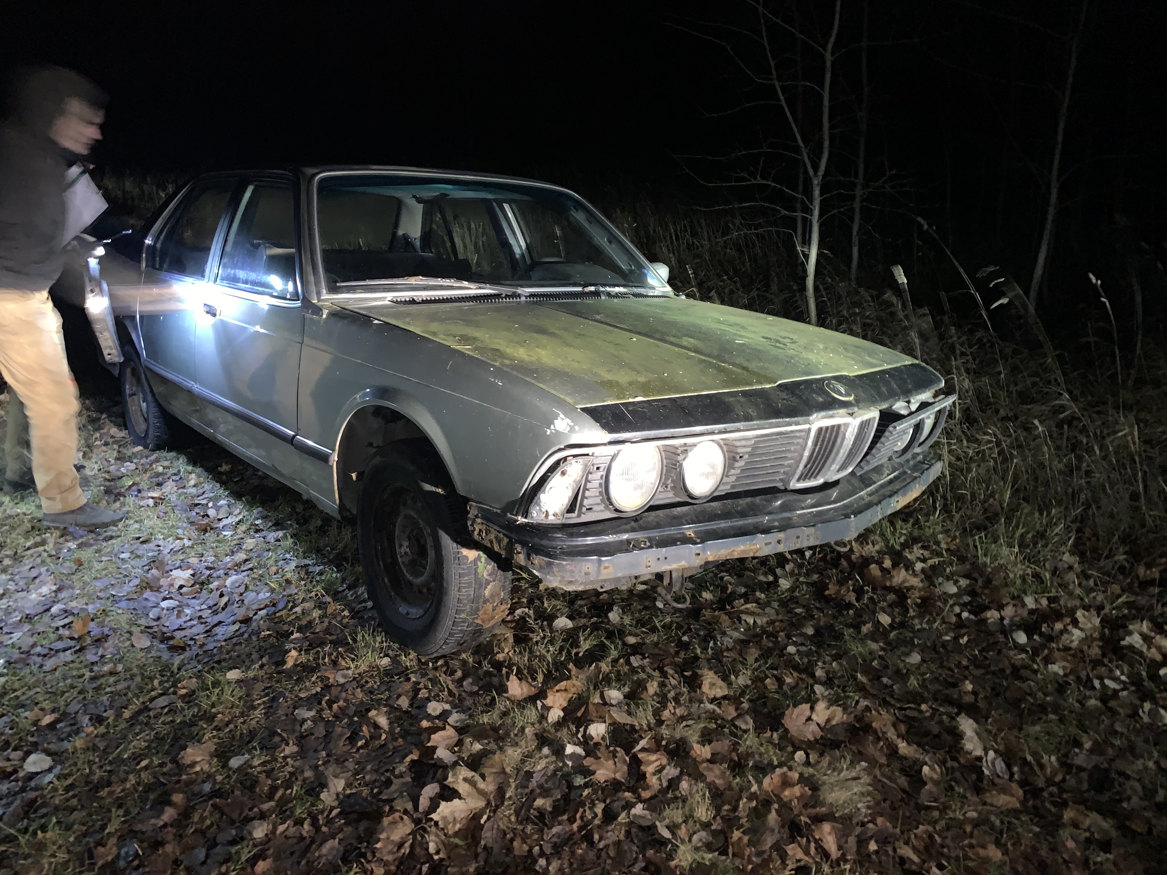

Mõtlesin, teen enda värskest ostust ka teema siia ja saan ehk ise targemaks ka! Tegu siis 81 aasta mudeliga, mille tõin nädala alguses endale garaazi ära. Ega ta muidugi kõige paremas seisus pole, aga usun, et natukene aega ja raha ja saab ta uuesti enamvähem sõitvaks. Eelmine omanik arvas, et viimati sõitis see auto ~10a tagasi. Hetkel olen eelmiste omanike otsingul, sest kunagi on tal dokid ära kadunud.

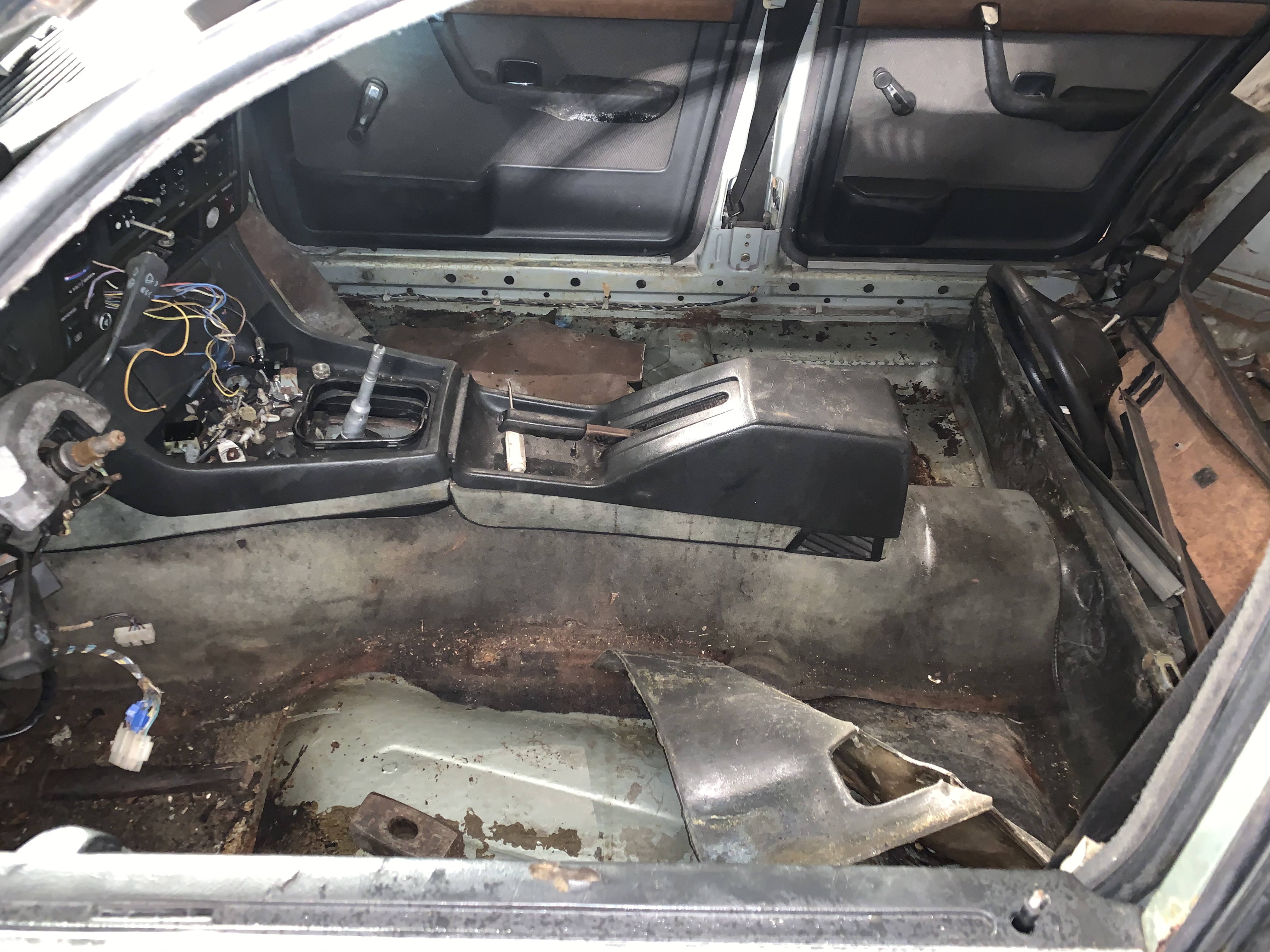

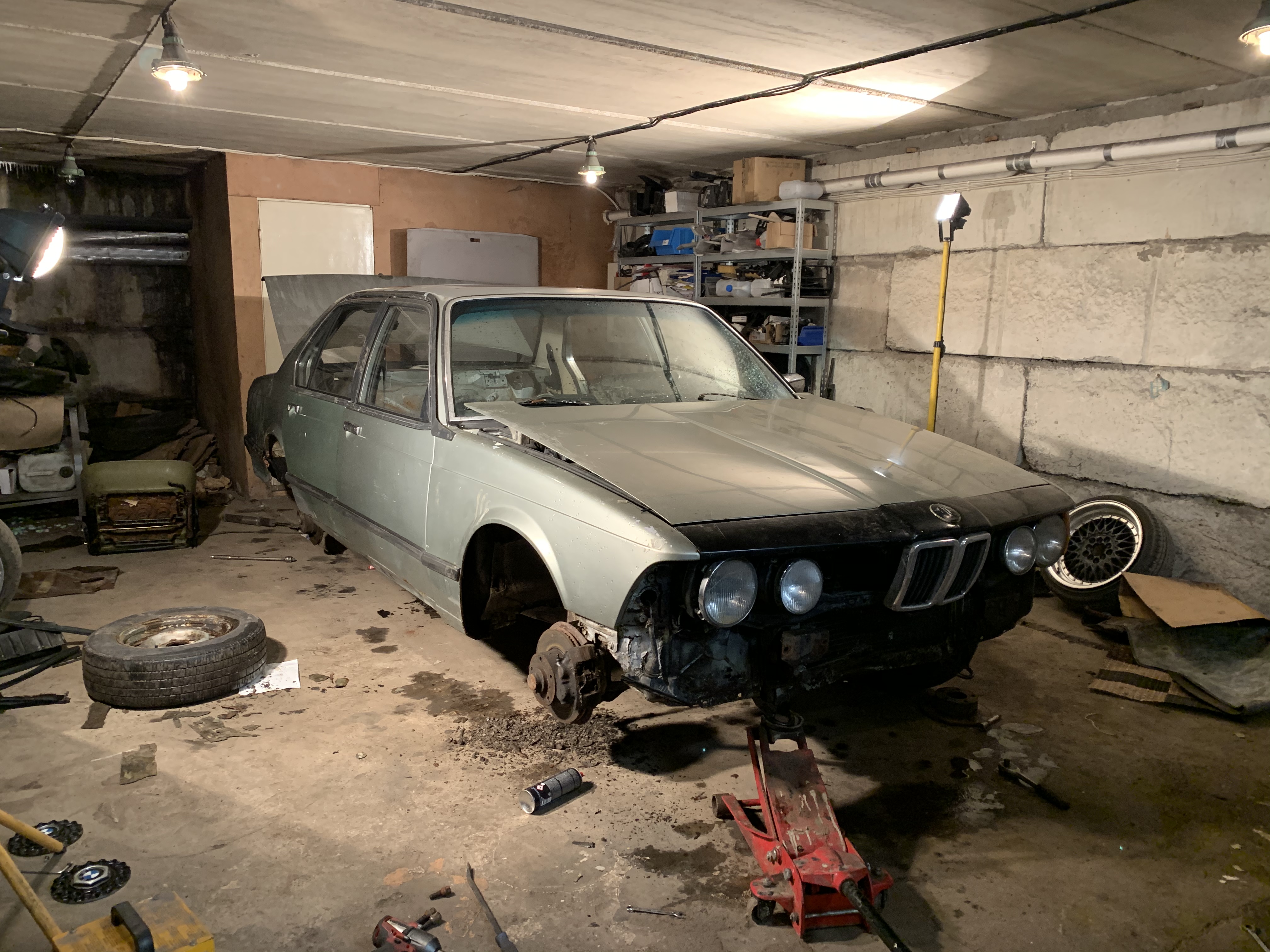

Tööd autoga jagub igatahes, aga loodan, et millalgi saan ta uuesti liikvele. Peale ostu olen niisama lammutand, et näha kus mida teha on.
Hetkeseisuga sisu välja loobitud, et kuivada saaks ja esiots enamvähem lähti võetud.
Hetkel midagi tarka ei oska kirjutada niiet panen pilte!

Täna sai veel lammutatud natukene, õnneks vedas ja leidsin veel roostet. Nädalavahetusel üritan paagi ka maha votta et näha mis seisus see on. Kodu lähedal olevast lammutusest sai leitud ka toonitud tuled, jagaja, tutikad tagaamordid ja muud nodi.

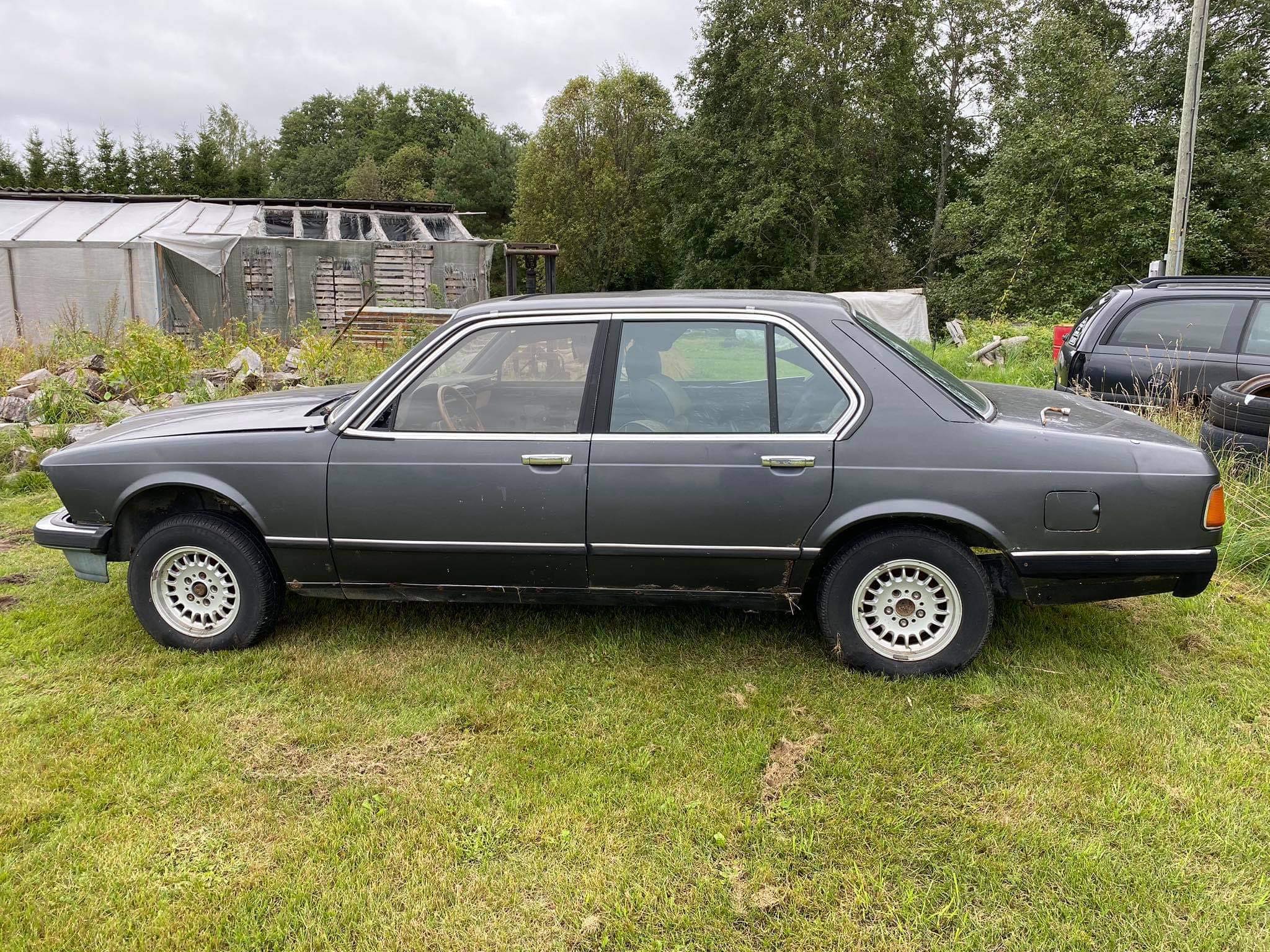

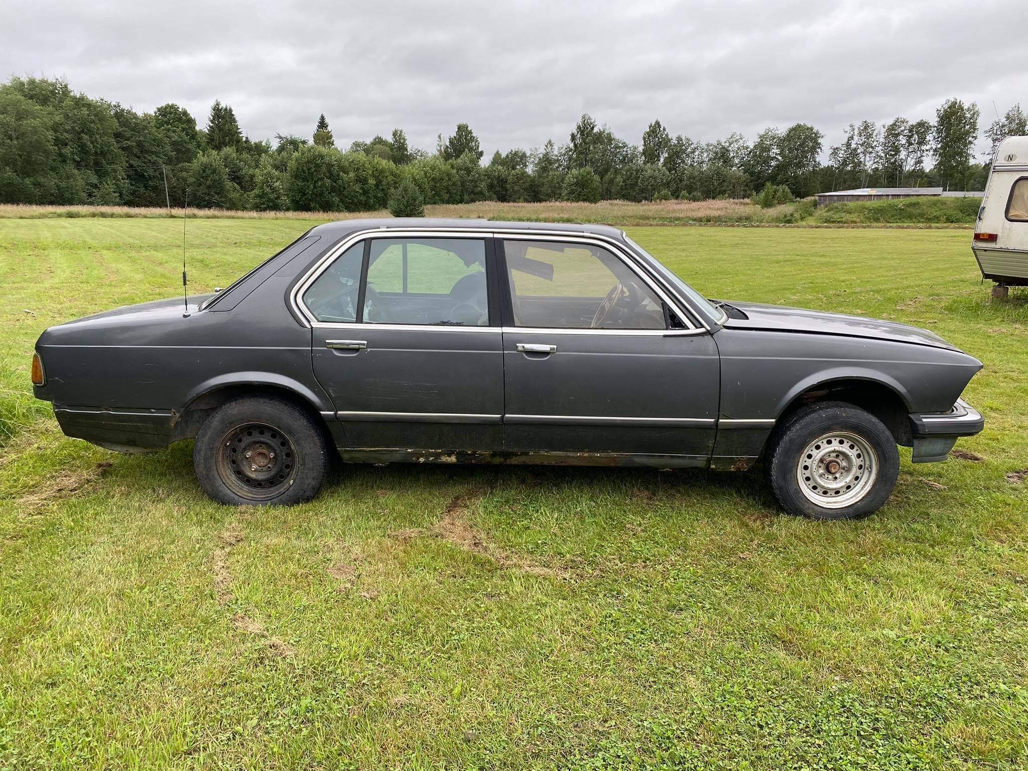

Tugev pool aastat nüüd möödunud ja auto on enamjaolt seisnud. Põhjus lihtne, dokumente pole sellel.
Aga nüüd on isegi mingigi võimalus, et saab mingi asja üles ehitatud. Eile sai toodud pärnu tagant üks 745? Mootorit/kasti ega sisu tal kahjuks pole, küll aga on veerev kere ja dokumendid! Roostet tal kindlasti vähem kui 728 kerel aga see selgub siis kui ta rohkem lahti lammutada. Küll aga lendas transpordi ajal katuseluuk minema, aga no selle saab ka vana kere pealt ehk. Hetkeseisuga plaan siis selline, et 728 pealt läheb mootor koos kasti ja kõige sinna kuuluvaga uue kere peale. Vana kere pealt saab ka tagastange, korralikuma kundepoolse tiiva ja enamuse sisust.
Kui keegi oskab ehk midagi sellest 745st mulle rohkem rääkida (ajaloost eestis) siis võib julgelt kirjutada kusagile.
Aga mõningad osad on ikka puudu, niiet olen ikkagi esialgu radika ja bensupaagi otsingul.

Mõned aastad vist ikka seisis, Põhja alt paremas seisus kui roheline. Parempoolne karp vaja vahetada, tulemüüris paar auku ja natuke põhja ise kohendada. Tundub, et on paremale ka mingi laksu saanud kunagi, sest terve parem pool on kõvasti rohkem roostes kui ülejäänud auto.
Aga üleüldse üsnagi heas seisus, natuke keevitada ja saab asja küll!

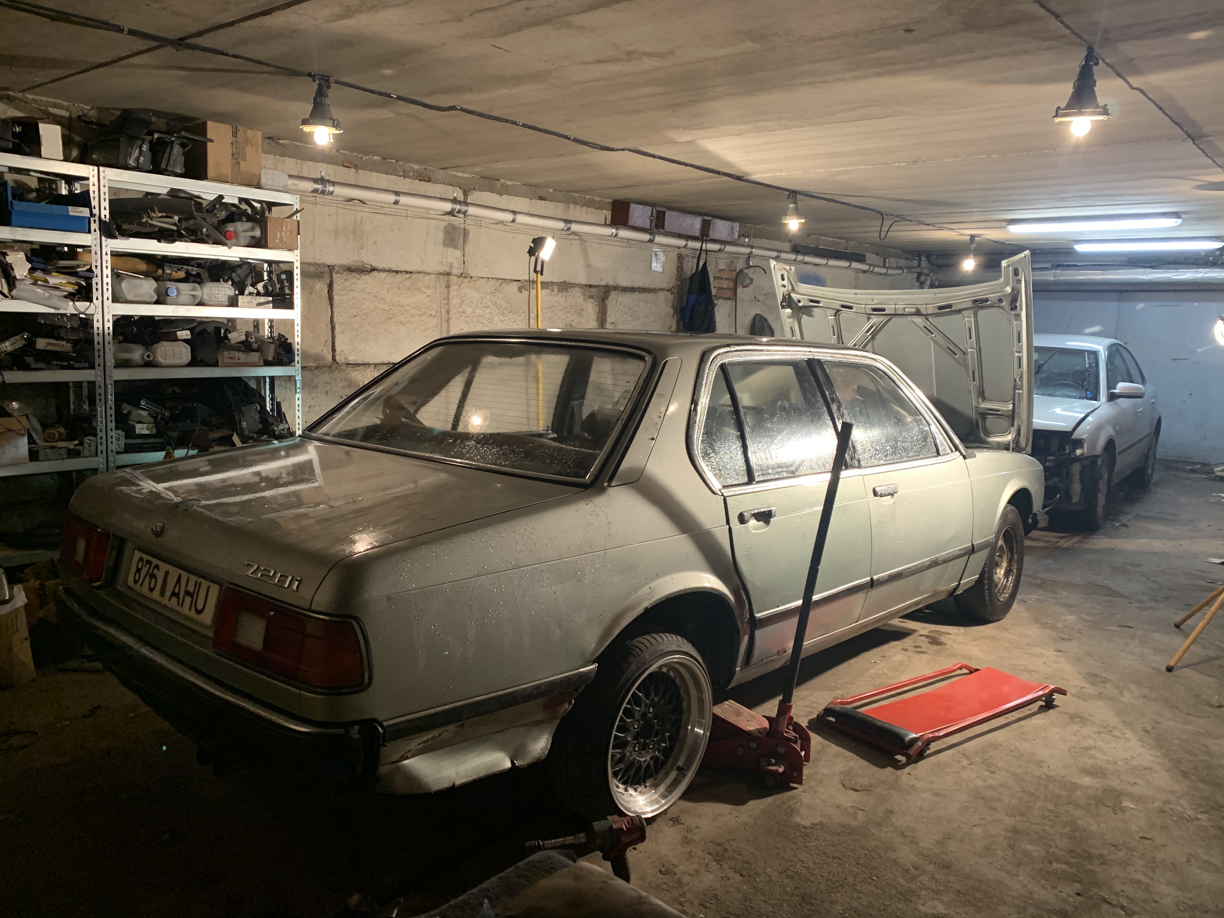

Vaikselt on auto ehitus ka edasi liikunud. Rohelise kere pealt mootor ja käigukast maha võetud ja seisab nurgas hetkel.
Uuel kerel enamus murekohad ära keevitatud, mõned väiksemad augud veel on. Esisild ka alt võetud ja enamjaolt ilusamaks tehtud.
Tööd veel palju teha, aga ehk kunagi saab liikuma ka! :D
