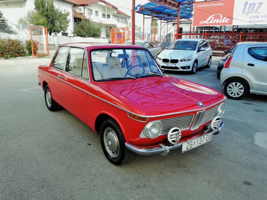

Lendasin siis kohale ning lennujaamast taksoga müügikohta. Kohapeal siis auto vaadatud, proovisõit kiiruga tehtud ja noh, ega mul tagasi teed polnud. Visuaalselt tundus ok ja sõitis kenasti. No kindlasti oli seal ka puudusi, aga üldmulje oli hea. Ja kui lähevad trummid, siis mingu ka pulgad :)
Sellisena ta seal oli:
BMW 2002 Horvaatias
BMW 2002 Horvaatias

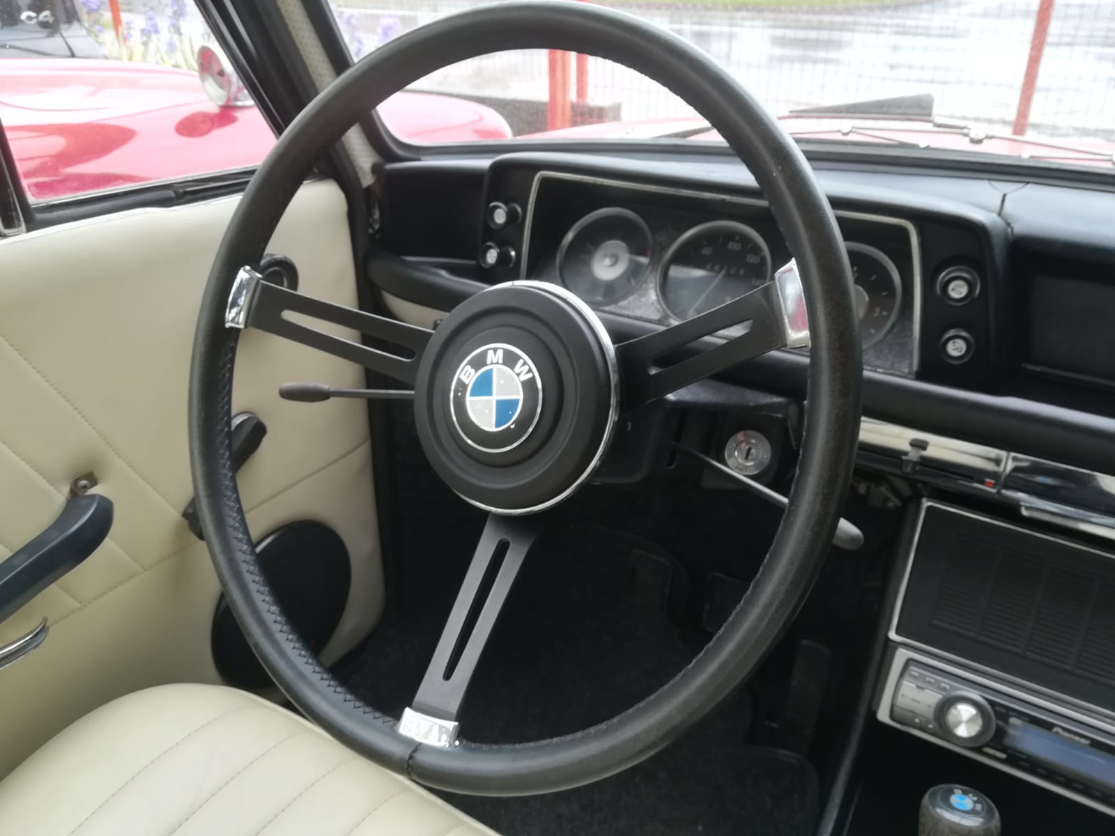

BMW 2002 rool
BMW 2002 rool

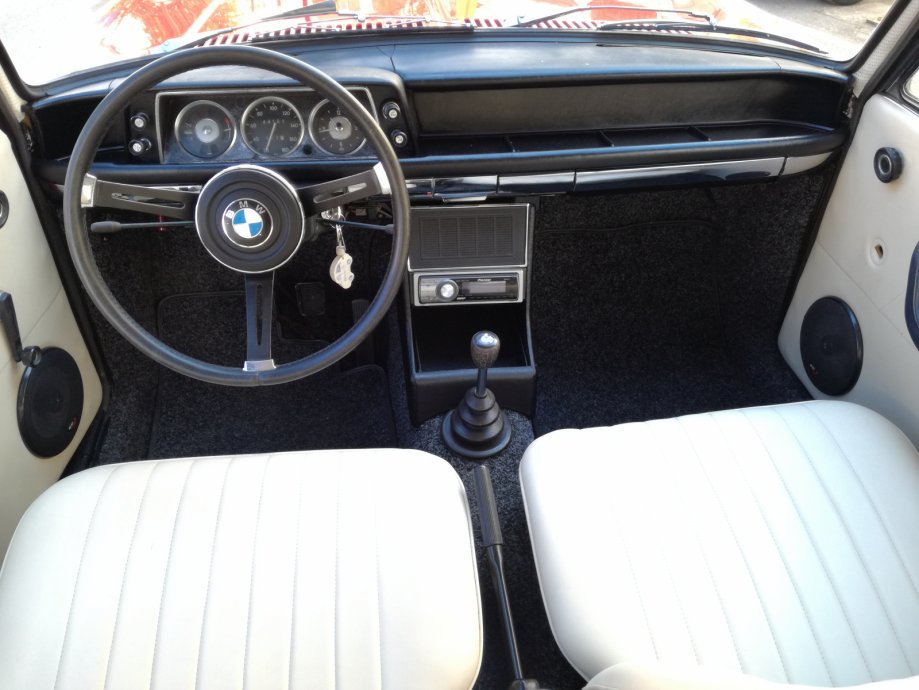

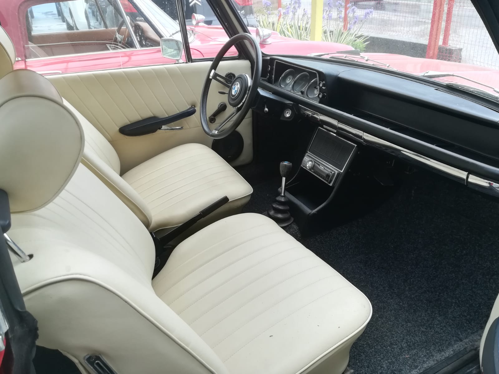

BMW 2002 interjoor
BMW 2002 interjoor
06WhatsApp Image 2019-05-15 at 15.12.13.jpeg (169.88 KiB) Vaadatud 29553 korda

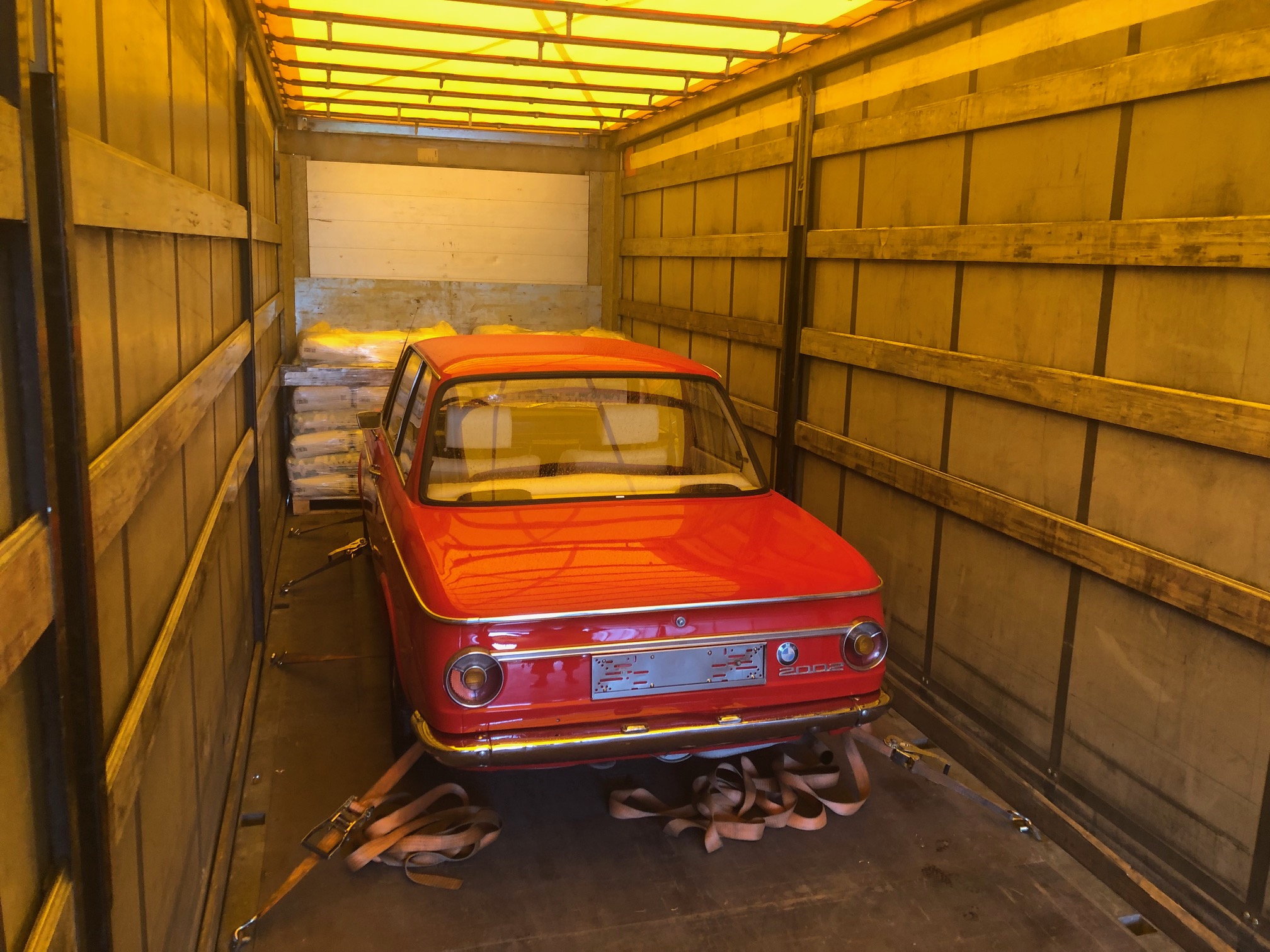

Suur kaupleja ma ei ole. Nii et kaubelda sain vaid lennupiletite jagu alla. Otsustasin ostutehingu ära teha. See oli muidugi taas omakorda seiklus, aga mis me siin ikka juttu raiskame. Igatahes, sel ajal kui ma raha juurde käisin võtmas (see oligi nii planeeritud) ning kohalikust ark'ist dokumendid toodud (see oligi see seikluse koht) siis sel ajal läks masin juba rekka peale. Tagasi müügikohta jõudes nägin BMW'd juba rekka peal ning rekka pani eesti poole ja mina taksotasin tagasi lennujaama ja sealt läbi seikluste eesti poole.

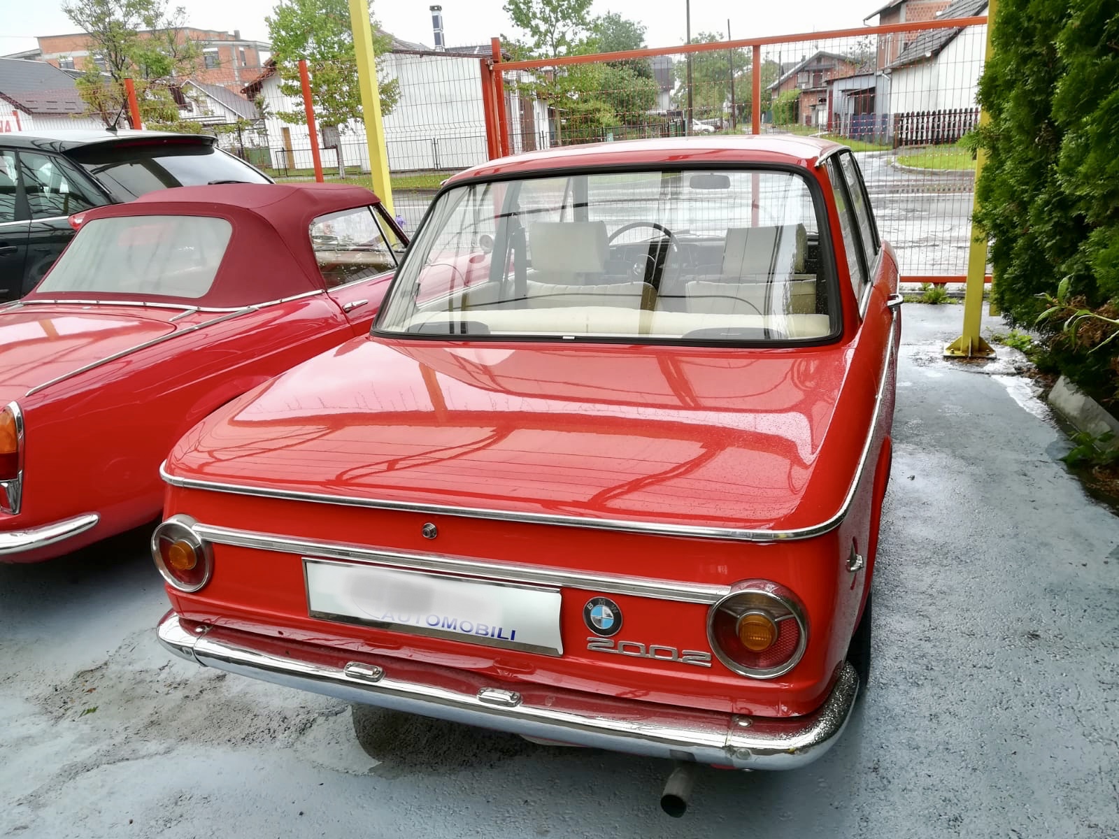

Sellisena siis rekka peal:
BMW 2002 rekka peal
BMW 2002 rekka peal

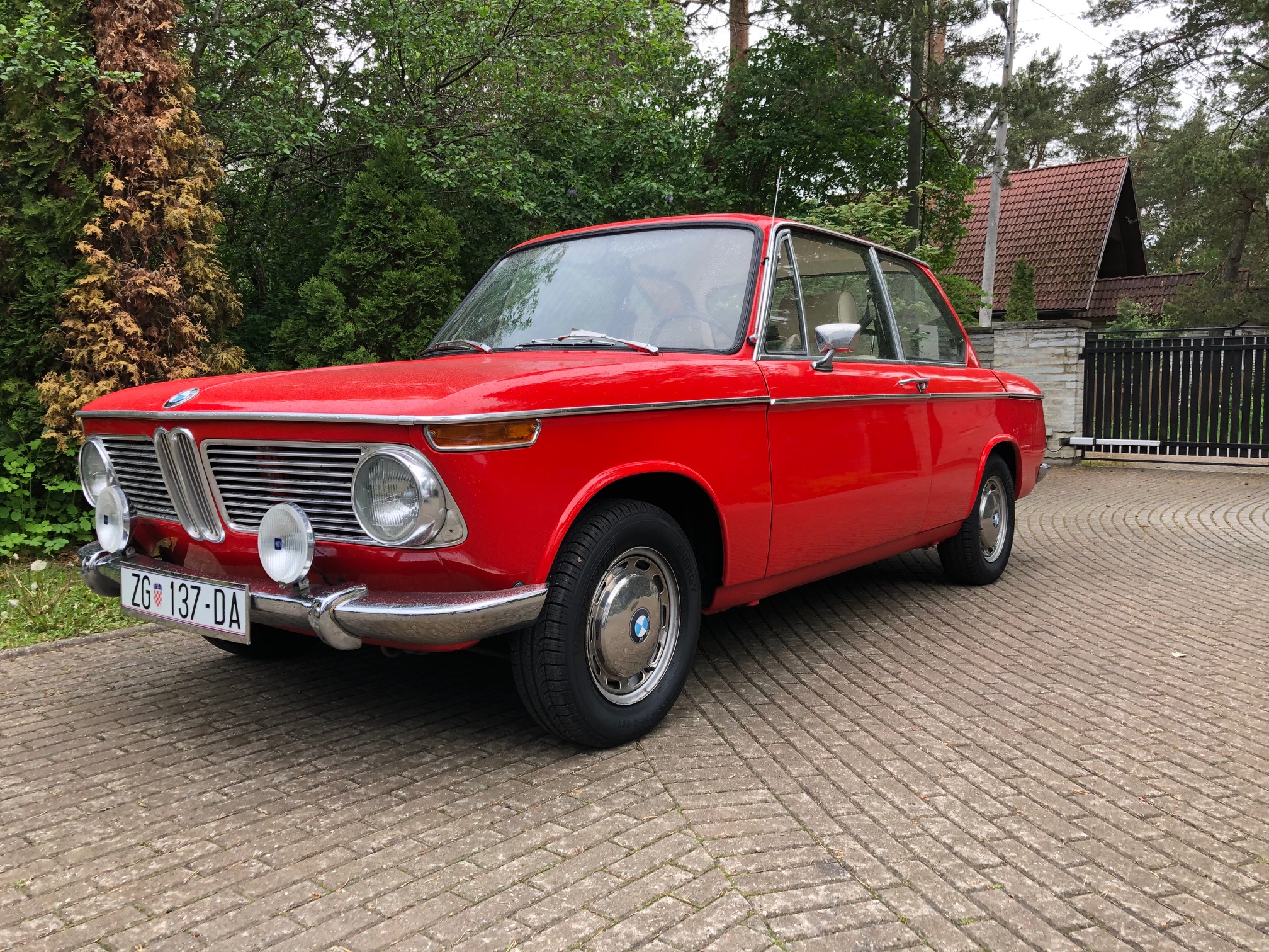

Auto jõudis eestisse nädalaga. Esimese ropsuga sõitsin mahalaadimiskohalt äiapapa hoovile ja panin ta nädalaks seisma ning hakkasin esimese peavaluga tegelema. Selleks oli see kõrvalistuja klaas, millel puudus vänt ja ei käinud alla.
Siin siis eestisse jõudnuna:
BMW 2002 Eestis
BMW 2002 Eestis

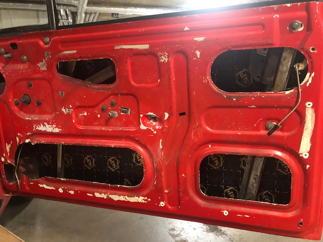

Niisis - Eestimaa. Kõrvalistuja polster lahti ja oh seda geniaalsust - ukse sisse, klaasi alla oli paigutatud puupulk, mis seda klaasi üleval hoidis. Ei mingit üleskeeramismehhanismi. Ja siis ma hakkasingi ohhetama et kust seda saada ja interentistkammima. Peale mmitmeid unetuid öid kargas mulle aga pähe et ehk Eestis ikka leidub mõni, kes on selle seeria masinatega kokku puutunud. Ja oh imet - leidsingi selle foorumi siin ning ühe päevaga kaardistasin põhitegijad. Nädalapäevadega olin ma suhelnud juba paljude siinsete tegijatega ning välja peilinud võimalused kust midagi piiluda. Ma olen tänulik teile kõigile, kes olid nõus aitama - ma kardan et ma tülitan teid veel ja veel. Seega nädalavahetusega sain enda valdusesse ühe ukse ning lõuna-eestist naastes oli mu siht vaid see enda klaastõstemehhanism korda saada. Ma millalgi tüütan teid veel, kuna mul on tekkinud küsimused seoses klaasi kõrgusega.
Ja järgmine etapp - arvele võtmine. Kui klaasitõstemehhanism korda said aetud enamvähem, siis arvele ja ülevaatusele kulus mul samuti kena tööpäev. Aga kõik laabus kenasti, välja arvatud üks mõru asi. Auto ilma konksuta on minu jaoks välistatud. Seega kunagi panen talle kindlasti konksu. Kahjuks on mul nii vähe vaba aega, et isegi iga auto sõit peab olema mõtestatud. See auto ongi mõeldud suvisteks töölkäikudeks või asjaajamisteks. Aga te ju teate neid endise nimega ARK'i vendasid. Kuna vana tehniline pass oli horvaadi keeles ja seda oli üldse neil algul raske lugeda, siis ... nojah, mitte kusagilt ei leitud andmeid haagise massi kohta ja nii ilmuski mu tehnilisse passi haagise masside kohta 0 kg. Atuo arvel ja kõik jutud, aga süda ei andud rahu. 4 päevaga suutsind Maanteameti soovitusel saada BMW amtelikult esinduselt (Inscape) kinnistuskirja et haagiste lubatud massid on see ja too (piduritega ja piduriteta). Ent tegelikult ei käinud ka see nii lihtsalt, kuna Inscape'il sellised andmed puuduvad. Selleks pöördusin ma nende soovitusel hoopis Saksamaa BMW Classic klubi poole, kes sebisid mulle tehase pitsatiga originaaldokumendi kõigi masside kohta. Nii saigi Maanteameti süsteemi õiged numbrid sisse.

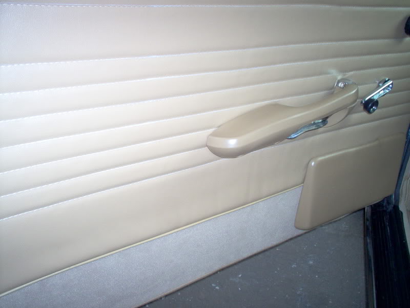

1. Mõlema ukse käepidemeid on tarvis uusi või tervemaid. Värvus hetkel tumesinised. Hakkan neid kidnlasti teilt nuruma.

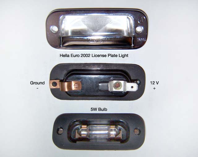

4. Üks tagumise numbritule plastikkate on sulanud kõveraks. Kindlasti tahan uut, ainult plastikosa.
BMW 2002 numbrituli
BMW 2002 numbrituli
EDIT:- hetkel ühe parema sain, aga see siiski osaliselt kriimuline

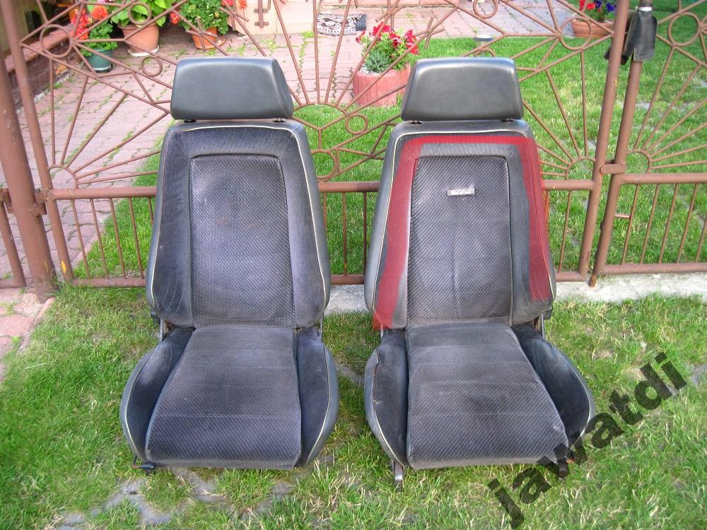

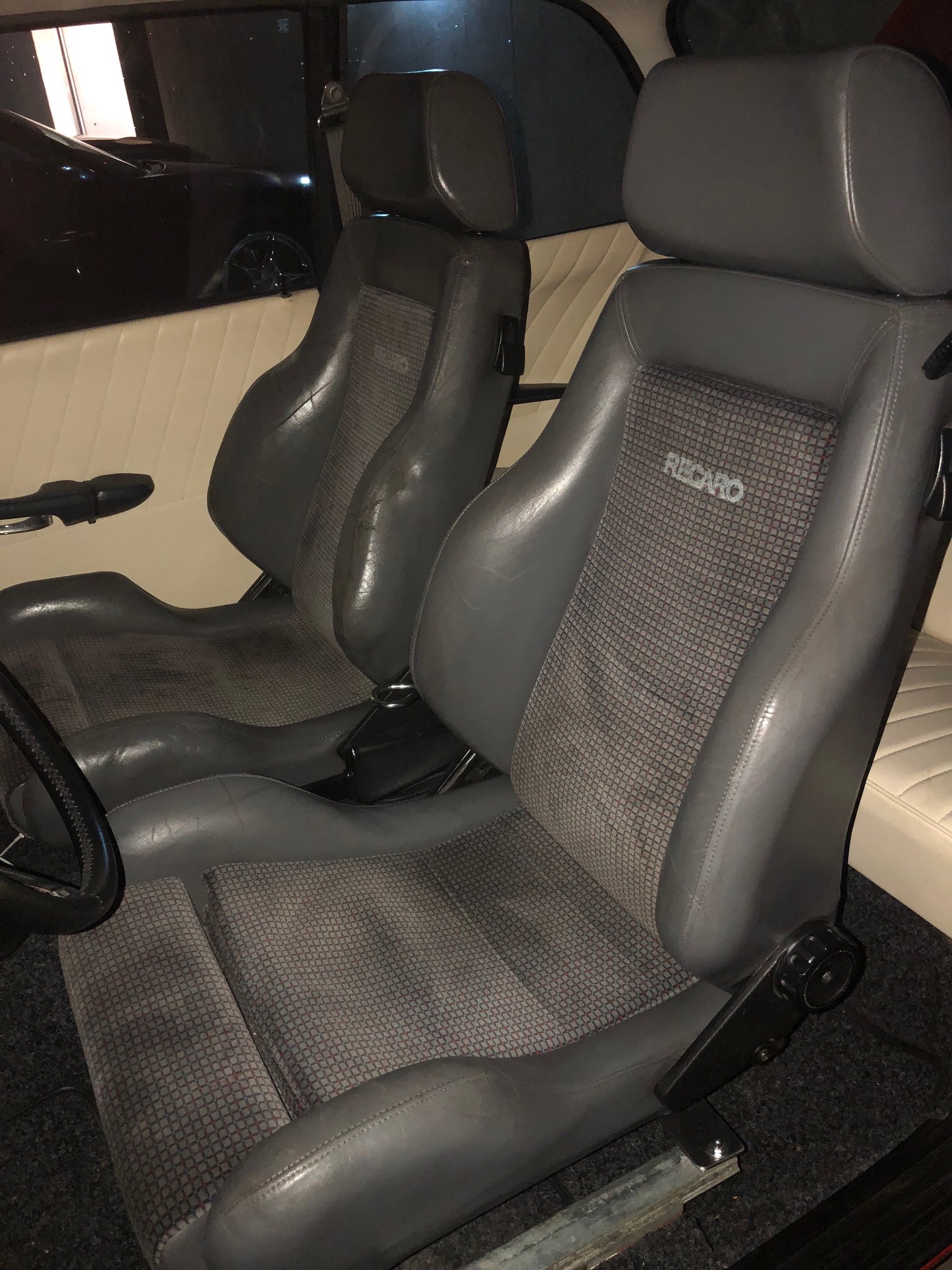

9. Kõige enam tunnen puudust Recaro istmetest. Mu selg lihtsalt ei kannata nende tavaistmete peal istumist - mul ongi pidevad seljaprobleemid.
Recaro istmed vol 1
Recaro istmed vol 1

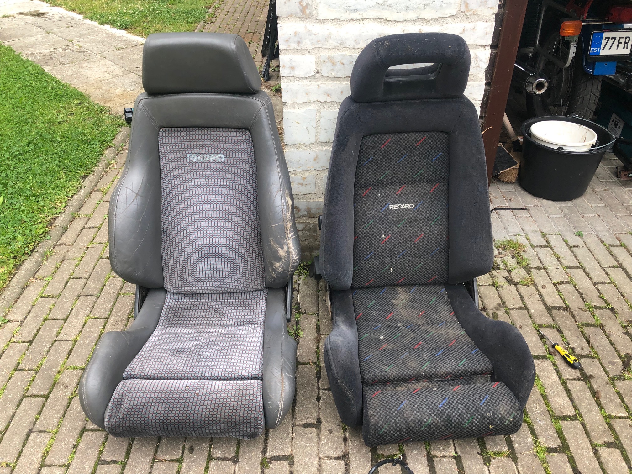

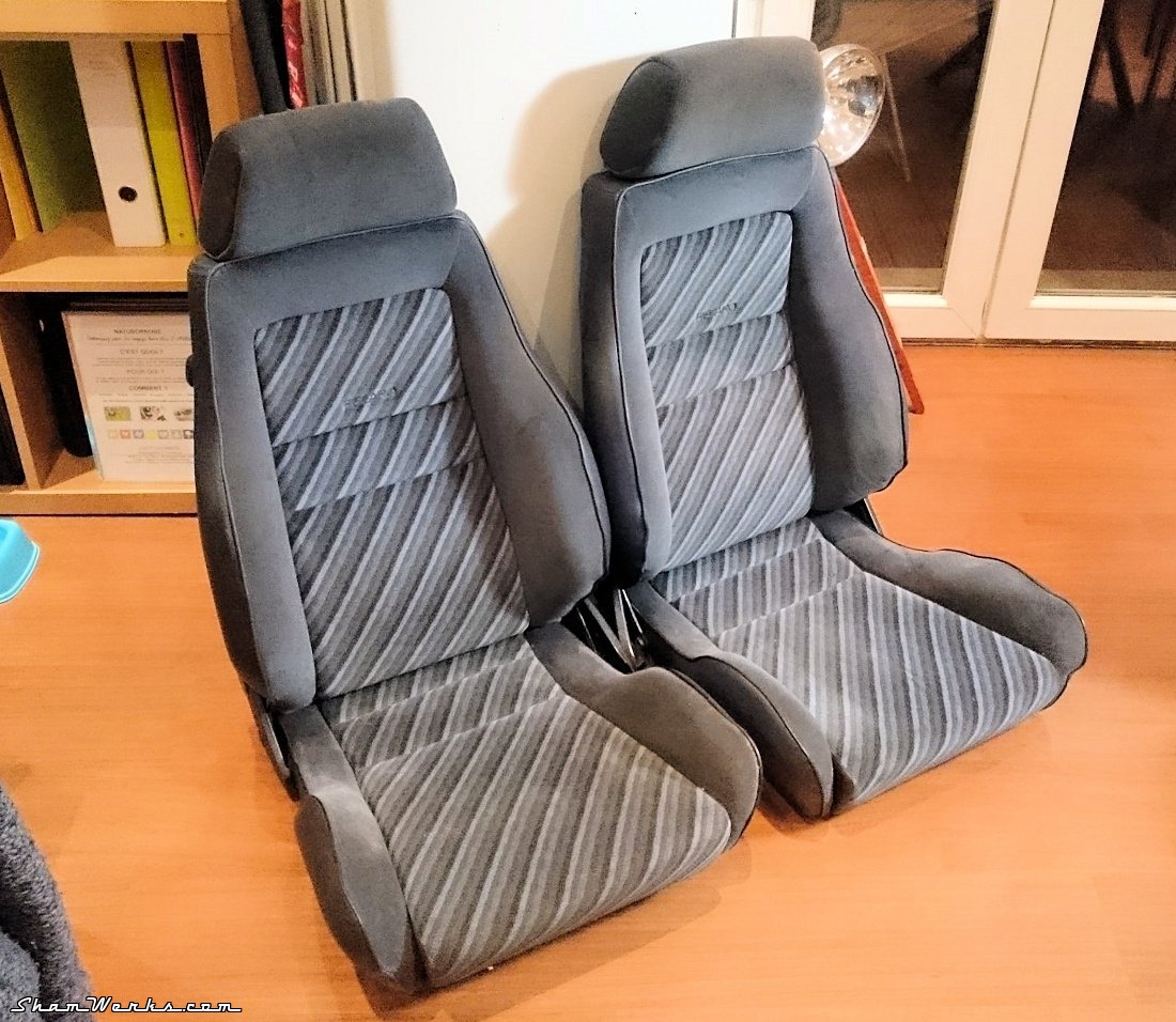

Recaro istmed vol 2
Recaro istmed vol 2
LAHENDUS: - leidsin ühed escort cabrio ja omega omad ning tarvis veel juppe omavahel ühtlustada, aga juba saan sees istuda-

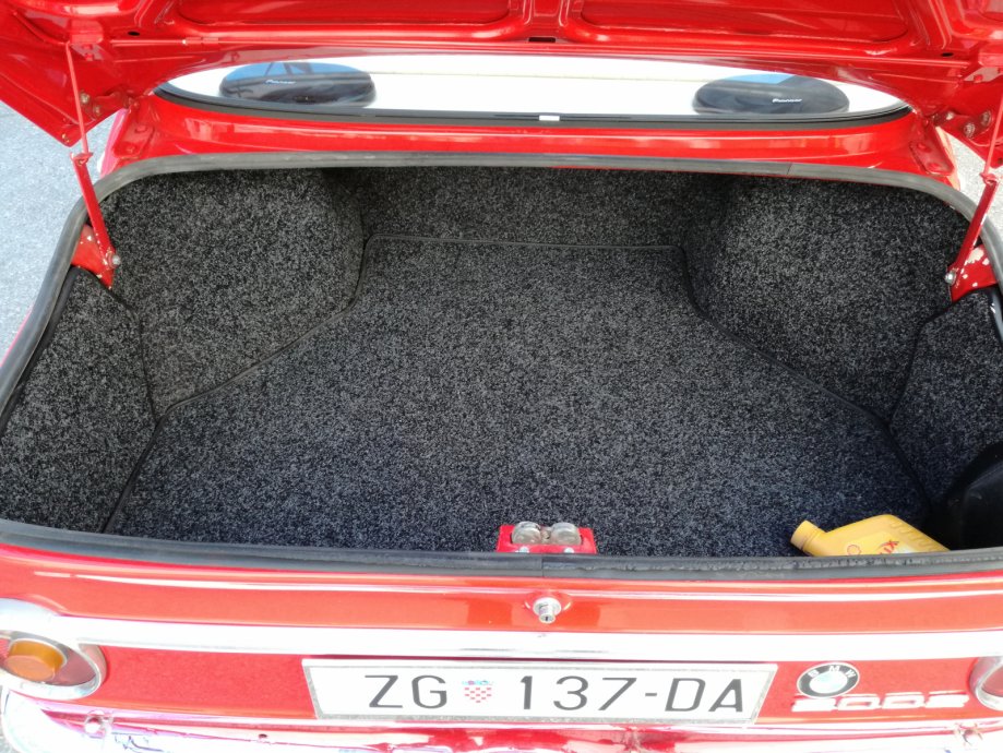

Ahjaa, tehasest veeres ta välja chamonix (elevandiluusarnast) aga eelmine omanik otsustas ta miskipärast punaseks värvida (nagu ka tema Fiat 1500).
BMW 2002 ja Fiat 1500
BMW 2002 Pagasiruum
BMW 2002 Pagasiruum

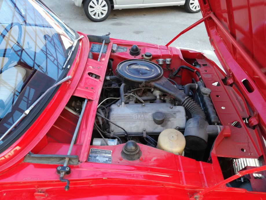

Kapoti all on mootor nagu ikka. Mina midagi iseäralikku ei tuvasta. Puhtaks lakutud pole kah. Nii et jah.
BMW 2002 Kapoti alt
BMW 2002 Kapoti alt

Klassikaline mootor, ei mingit hunti lambanahas. Aga käima läheb kenasti, tooreklappi tõmmata ja jalaga gaasipedaali ja käima on pöördest läinud. Muidugi - vingugaasi viskab ikka mõnusalt üles.

Vaata E30 klubi foorumis on ühed Escort MK5 recarod müügis suht mõistliku hinnaga. Need on küll vist kohati juba vähe moekama disainiga aga üldmulje on sama mis 70ndate recaro istmel. Kui sinna sobilik kangas peale otsida siis jääb tulemus kindlasti hea.
Ma ise kasutasin mingeid VWAG kontserni sportistmeid (golf gti või audi 80 äkki), seda põhjusel, et need on suhteliselt sarnased 2002 turbo istmetega. Boonusena on need üpris hästi minu tagumiku ja kehaga sobivad (tunduvalt paremad kui mul E24 sees olevad recarod).

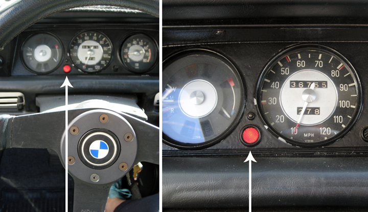

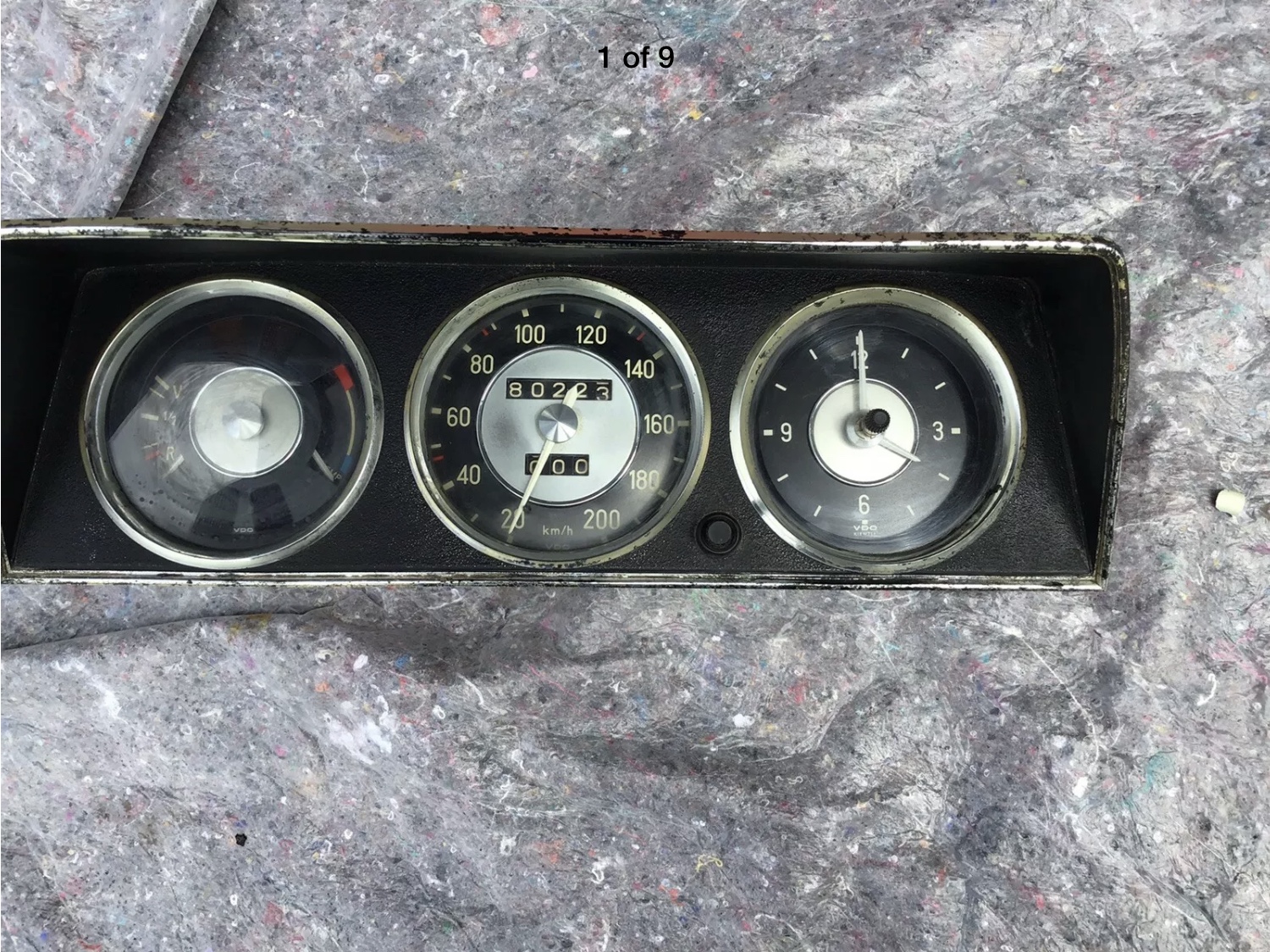

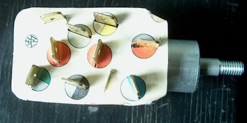

Mul on kah tegelikult näidikuplokis mõrad sees ja paar kildu väljas ja arusaamatuks jääb ka see et kas 2002 1970a mudelil pidigi olema max kiirusenäidik 180 voi on see näidikute plokk võetud 1502 mudelilt, sest puudu on brake fluid voi on see low fuel/parking brake on lambikoht.
BMW 2002 punane lambike
W&M’i yhistellimuse soovi panin yhte selle klubi lehele juba kirja. Vaata siin foorumis ringi.

Näidiukuteplokist - minu teada meie aastakäigu omadel seda brake fluidi/parking brake tuld ei peagi olema ja spidomeetril peaks ka keskel see kroomitud/hõbe osa olema mis Su spidomeetril puudu on. Ehk siis ilmselt spidomeeter mingist muust võetud jah.
Mingitel spidokatel mootorite erinevuse vahel olevat veel nii ka, et ülekanded erinevad aga see oli äkki Tii rida. Et spidokas ei pruugi sugugi õiget numbrit näidata kui pole õige.
Huvitav on see, et 2002 pole tahhomeetrit

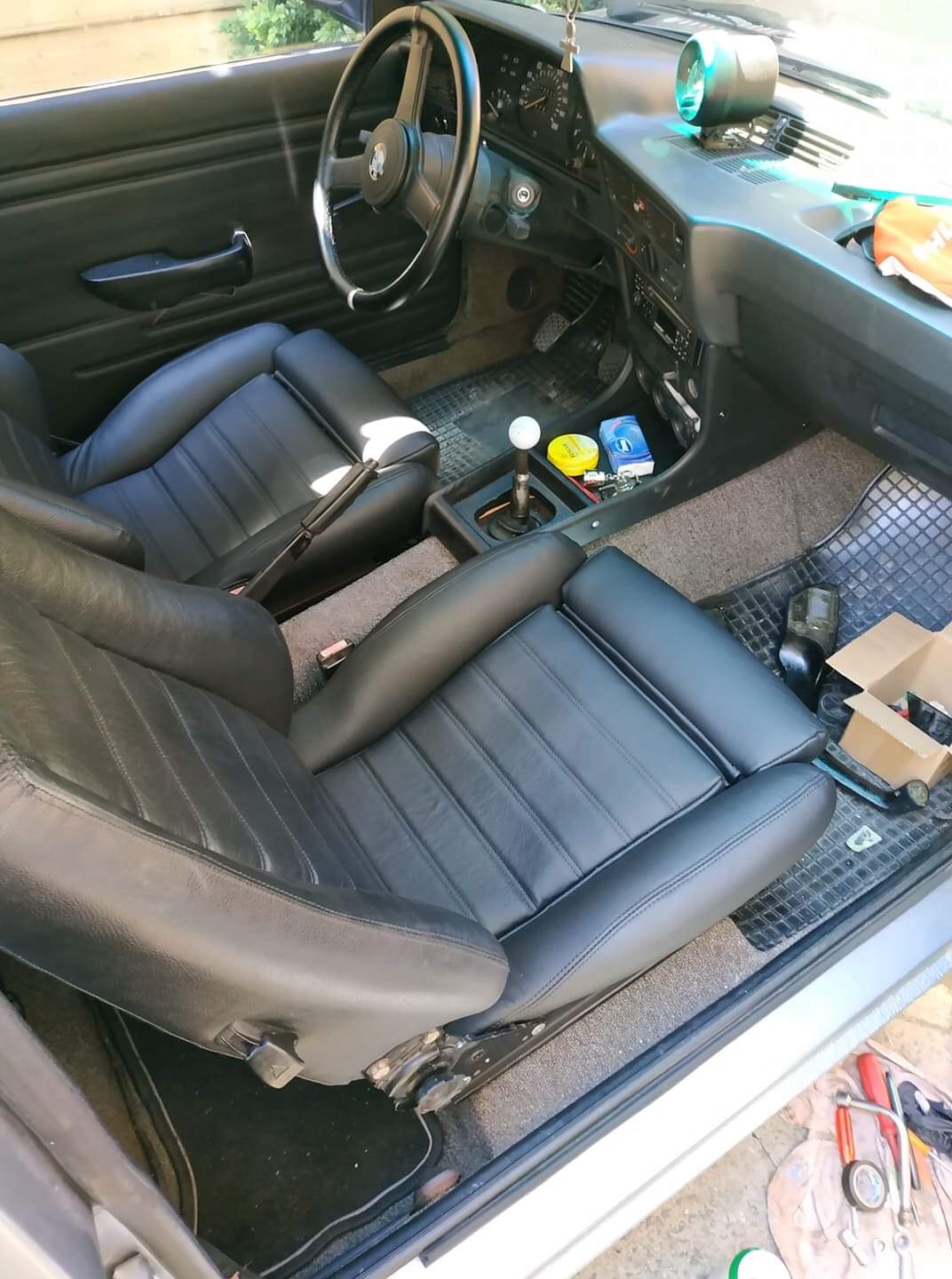

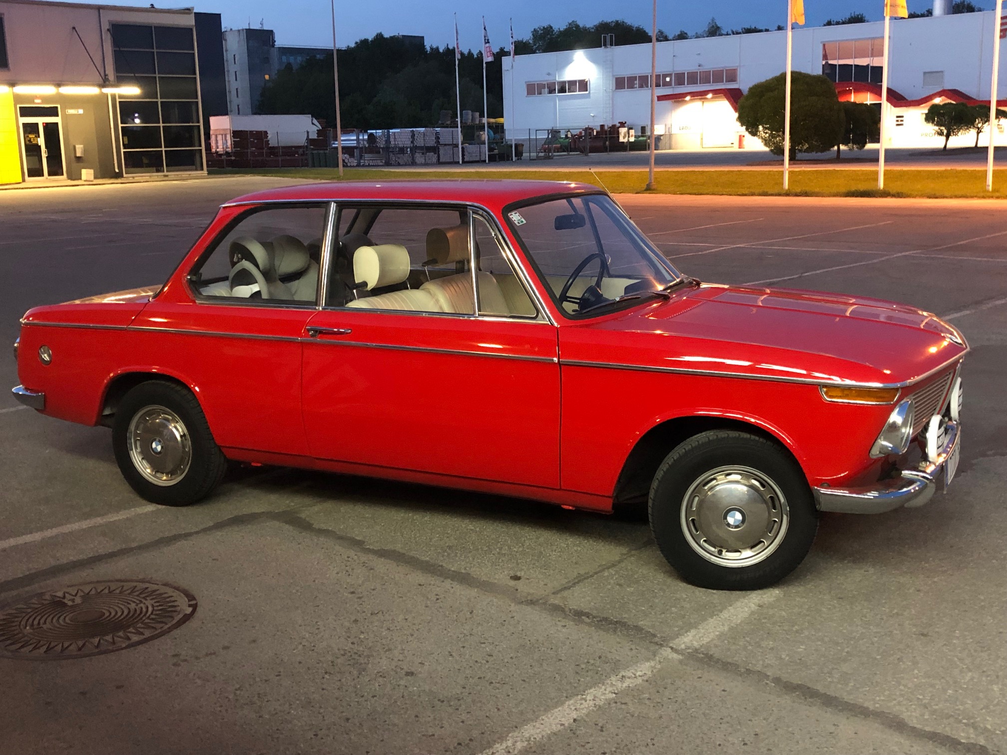

Paistab et esiistmete mure on lahendatud. Internetis tuhlamine on vilja kandnud ning laulupeo proovide ajal tegin pool-eestima tripi ja vedasin kraami kohale. Saagiks oli siis escort cabrio recarod (Oh issand kuidas ma moosisin et esimene tüüp neid müüks, aga see ajas jonni et tahab koos autoga müüa. Ja nii see auto koos istmetega teisele läkski. Aga ma ei jätnud jonni ja hakkasin uut auto-omanikku moosima. See oli juba mõistlik mees ja kätte ma nad sain, isegi soodsamalt kui esialgu) ja siis teine paar naljahinnaga toorikuks (Teise paari kohta sain infot kahest allikast. Kahjuks juba esimese vihje peale tõdesin, et need pole küll klapitavad - on teised mingid Opel Omega omad ehk ja elektrilise ajamiga - ainult kõrguse ajam. Ent teise vihje ajal oli nende hind veelgi langend.) Aga ette rutates juba et hea diil, sest varuosadeks sealt juba põhjavõrgu võtsin. Kuna ma olen vaene setu, siis enne talve ei tule polstritööd kõne allagi. Täna küürisin neid see eest nii mis jaksasin ja veidi parema ilme nad võtsid. AutoGymn Leather Cleaner ja Care Balm abiks. Igatahes - mulle porno meeldib ja esialgu ma tegin veidi pornot ja raudlatist meisterdasin adapterid et istmed tuppa saada. Escorti istmed siis. Kuigi need on veidi kõrgemad ning ka kinnituskohtadelt kitsamad. Samas kui ma kasutaks Omega istme põhjasid, siis juhtub see, et rool ei ole mitte istme keskel, vaid pigem ühes servas, ja seda on ta vist ka originaalistmetega. Seepärast see istumine ja roolimine kah võis mulle varem ebamugavusi tekitada. Nüüd on uued istmed rooliga enam-vähem tsentris.
Kokku 4isted, pildil kahed erinevad
Istmed autosse installitud

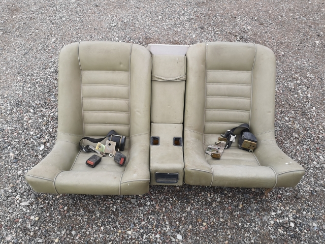

Järgmine samm on tagaistmed - selleks on mul juba olemas E24 tagaistmed, mida olen kah jõudumööda küürind. Kui sobitamine õnnestub, jäävad ka need talvel polsterdust ootama. Aga veeltähtsam on saada tagaistmetele turvavööd. Pean seda kah nuputama hakkama E24 tagumised turvavööd on mul olemas samuti, ent nüüd tuleks need 02'le modifitseerida.
E24Tagaistmed
E24Tagaistmed

Miskipärast ei sütti spidoploki valgustus. Pirnid korras. Kell kah ei tööta ja kilomeetreid ei keri kah juurde. Püüdsin asja molekulideks võtta aga spidoploki plast korpus lihtsalt hakkas pudenema - superliim ja teip abiks ja panin asjad kiiresti omale kohale tagasi. Enne uuesti lahti ei võta kui olen korralikuma spidoploki saand.
Siit üleskutse - kas kellelgi leidub korralikku spidoplokki, millel pole ohutulede lambikest vasakul poolel (ploki tagapoolel on kida nr5 samuti tyhi) ja spido max nr on 200km/h? Hädasti tahaks.

Sooviks mingit pilti sellest, kuidas tagaistmed sinna kinnitasid ja sobitasid. Mul see tee ees, siis ei pea hakkama ise jalgratast leiutama.

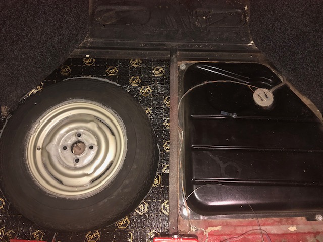

4. Mürasummutus ustele ja varurattaauku.
5. Nipetnäpet mõni spidomeeter ellu äratatud. Aga kogu bloki valmimine võtab aega ja ootab puuduolevaid asju. Hetkel seega kasutan asendusspidoplokki.
Mida vaja teha:
1. Et spidoplokki dimmer töötaks, on vaja uut lülitit. Ehk leidub maarjamaal korras dimmervedruga eelistatult lühikese kaelaga versioon (pidavat isegi vahe olema, aga mine sa tea)
2. Mul on toon tumedamad, aga ideaalis otsiks helebeezi käetugede komplekti. Sellist vaja:
3. Ja ikka tahaks selle mündi keskosaga tahhokat - spido juba olemas.

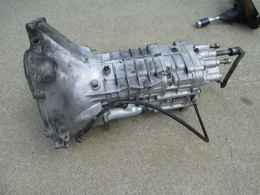

4. Ning märg unistus on saada spidotrossiga 245 käigukast. Ehk siis 5-käiguline, et Võru-Tallinn otsad oleks mõnusamad. Väga väga tahaks mõistliku hinnaga.
