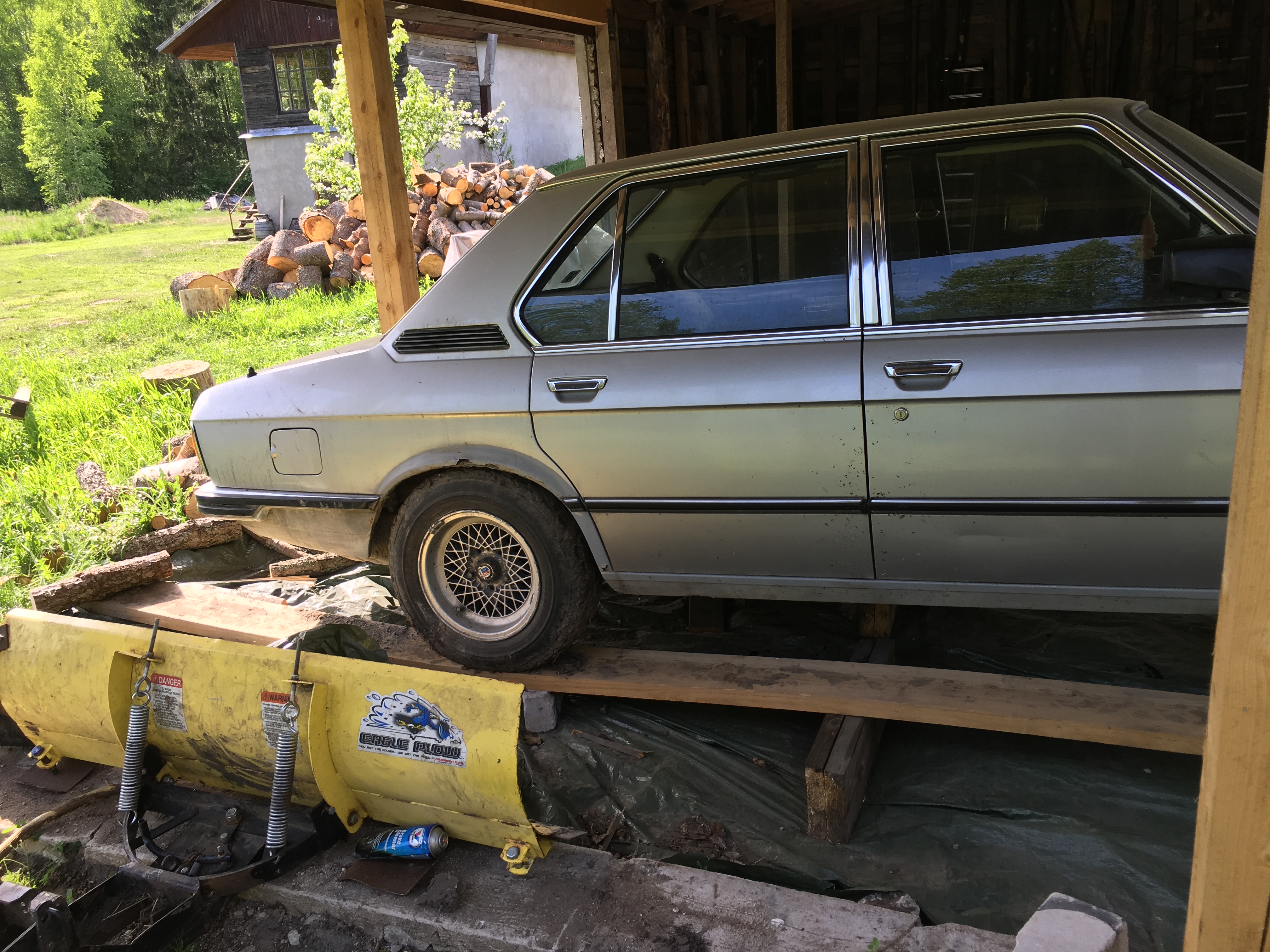

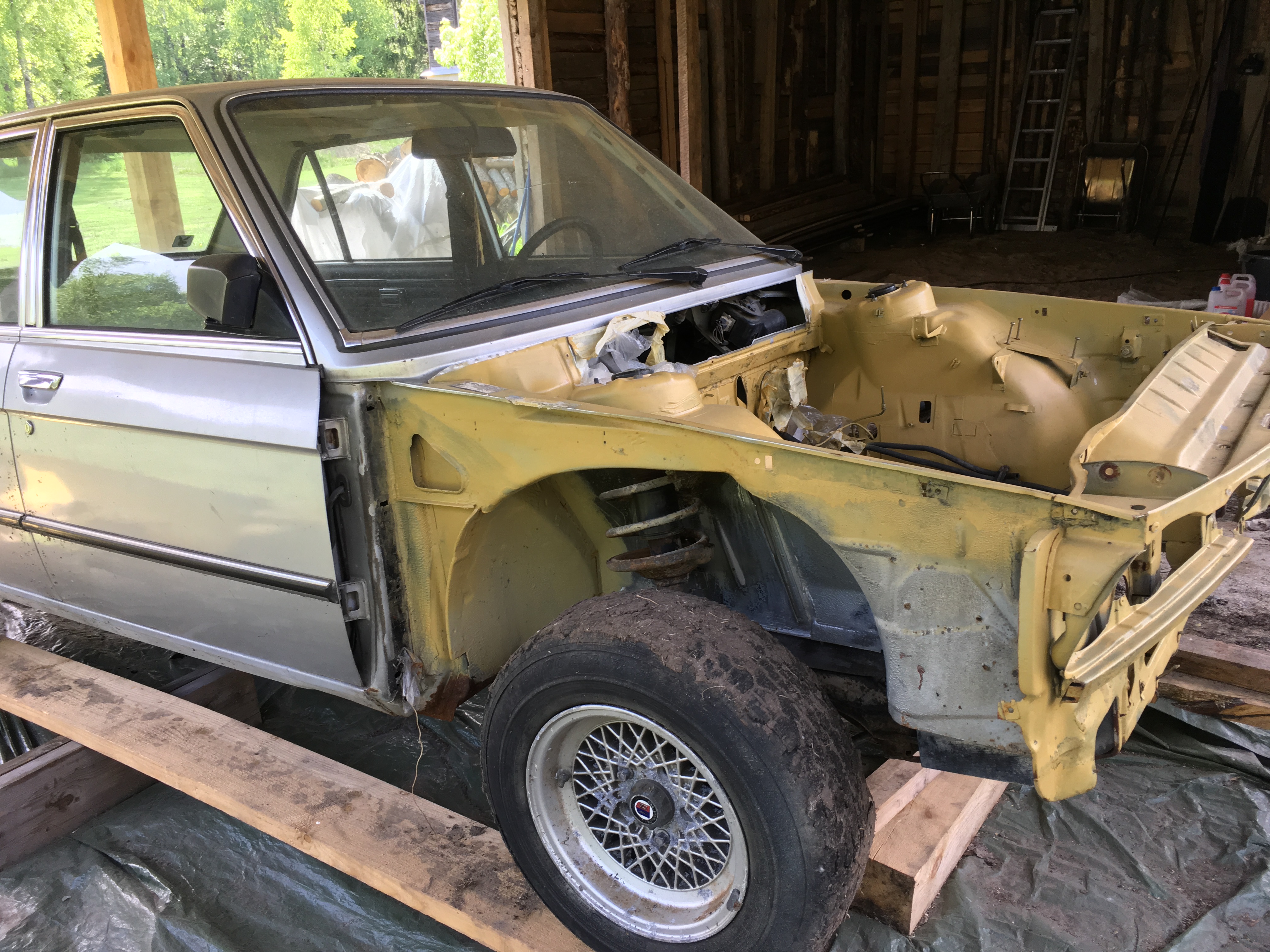

Kõik sai alguse sellest kui sõber kirjutas 2017a veebruaris, et tema sõbral on vana BMW ja endal pole aega tegeleda. Mul tekkis huvi ja nädal hiljem sõitsin südaöösel vaatama. Auto oli sellel hetkel nädal aega presendi all olnud ja lume müts peal, peale väikest kaevamist tundus esmapilgul vägagi tugev tûkk ja huvi süvenes. Kuna lapselaps oli alustanud keretöödega, siis palju juppe ja mootor oli garaazis, kuid nende küllaltki värske olek veenis mind kile all oleva auto korrasolekus. Tol hetkel omanik müüa otseselt müüa ei soovinud ja läksime sõpradena lahku tingimusel, et esimene ostuvõimalus on minul. Peaaegu aasta läks mööda ja 2018 aprillis võttis omanik ühendust, et kahju oleks lasta autol lihtsalt seista ja kuna majaehitus plaanis, siis e12 sinna plaani enam ei mahtunud.( Vahepealse aja oli auto jälle garaazis). 2018a mai kuus leidis e12 tee mulle garaazi, 2019 1märts peale pikka paberimajandamist(pärandid, ärakirjad jms) sai masin minu nimele. Osa pildimaterjali on BMW foorumis, aga Klassikaliste foorumisse sobib paremini. :)
Tehasest veeres vâlja 04/1981 mootoriks m30 2.5
Eestisse saabus 1994 ja viimane ülevaatus oli 1998 aasta. Varustusest niipalju 5 käiguline kast, mehaaniline katuseluuk, kesklukk, sportrool, el.antenn, BBS veljed(lukustatavate vargapoltidega), BBS esilisa.
Kere tahab veidi tegemist, tiivakaared, karbid(vale tungrauaga tōstmisega viga tehtud), ja nipet näpet kapotil, pagassil, ustel.
Auto välised pildid tehtud enne ära toomist

Paar nädalat olen autot lammutanud ja naeratus näol, asjad kõik tehasemärgistusega. BMW märgid kûljes, detailidel kollane täpp ja mutritel kontrollmärgis.
Lisaks avastasin et esimene ja tagumine stabikas 24mm ja 18mm ehk kōige jämedamad mis peale pandi, esimesel stabikal ja vedrudel punased märgistused. Mis punane e12 puhul tähendab? 🤔

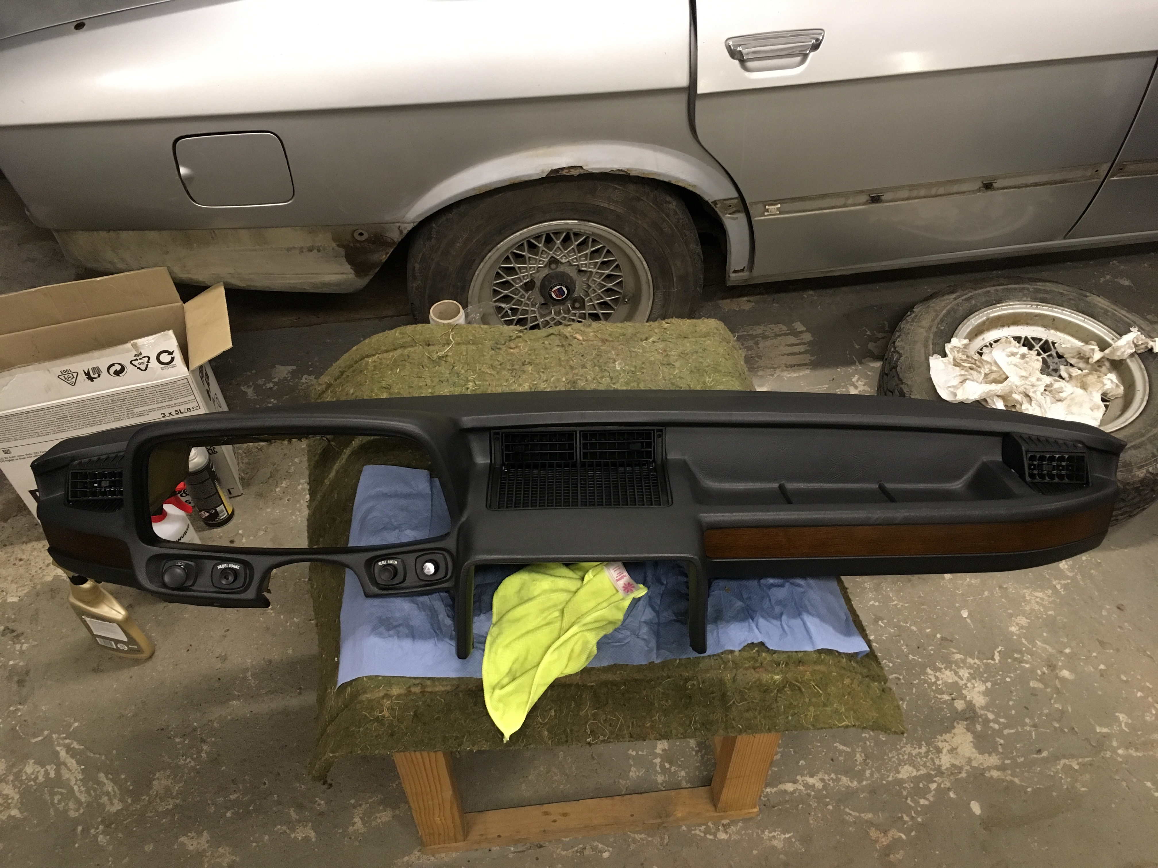

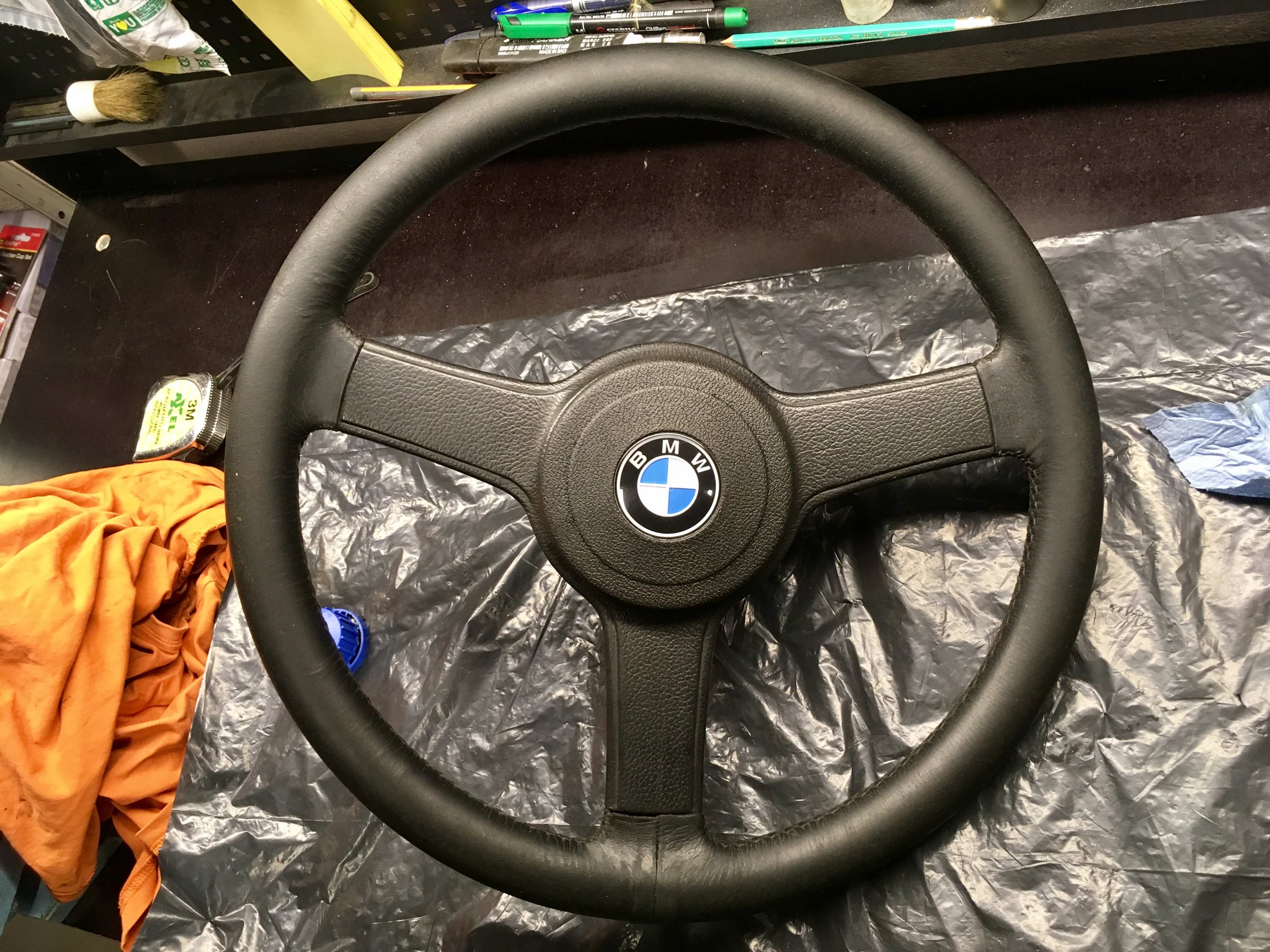

Vana rooli kohta veel täiesti kena.

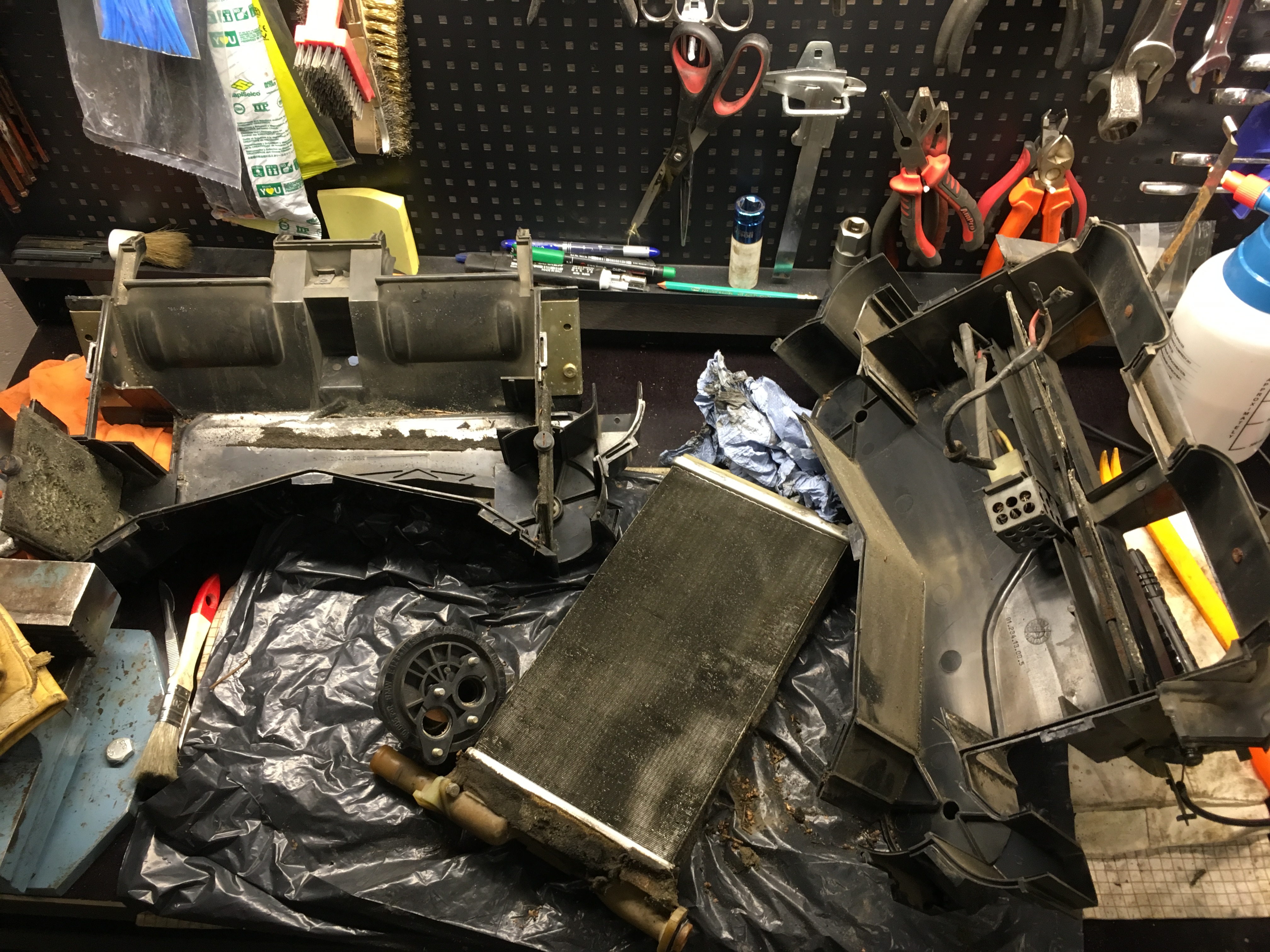

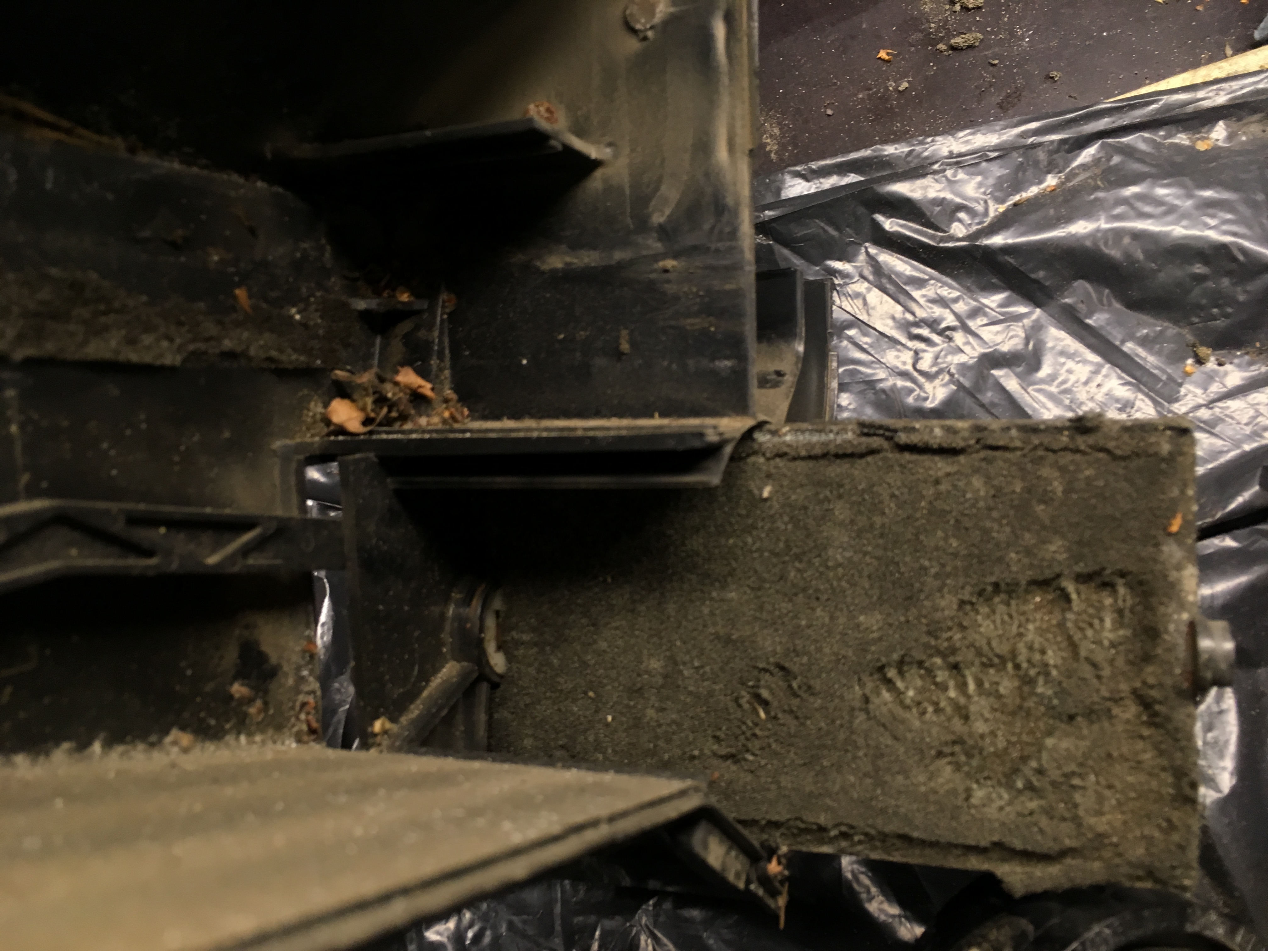

Tõmbasin ka ahju laiali, radikas korras, tahab lihtsalt pesu.
Kas see ümar veeklapp igavene asi või tasub vahetada kui juba lahti on?
Mida soovitate ahjuklappide uuesti katmiseks?

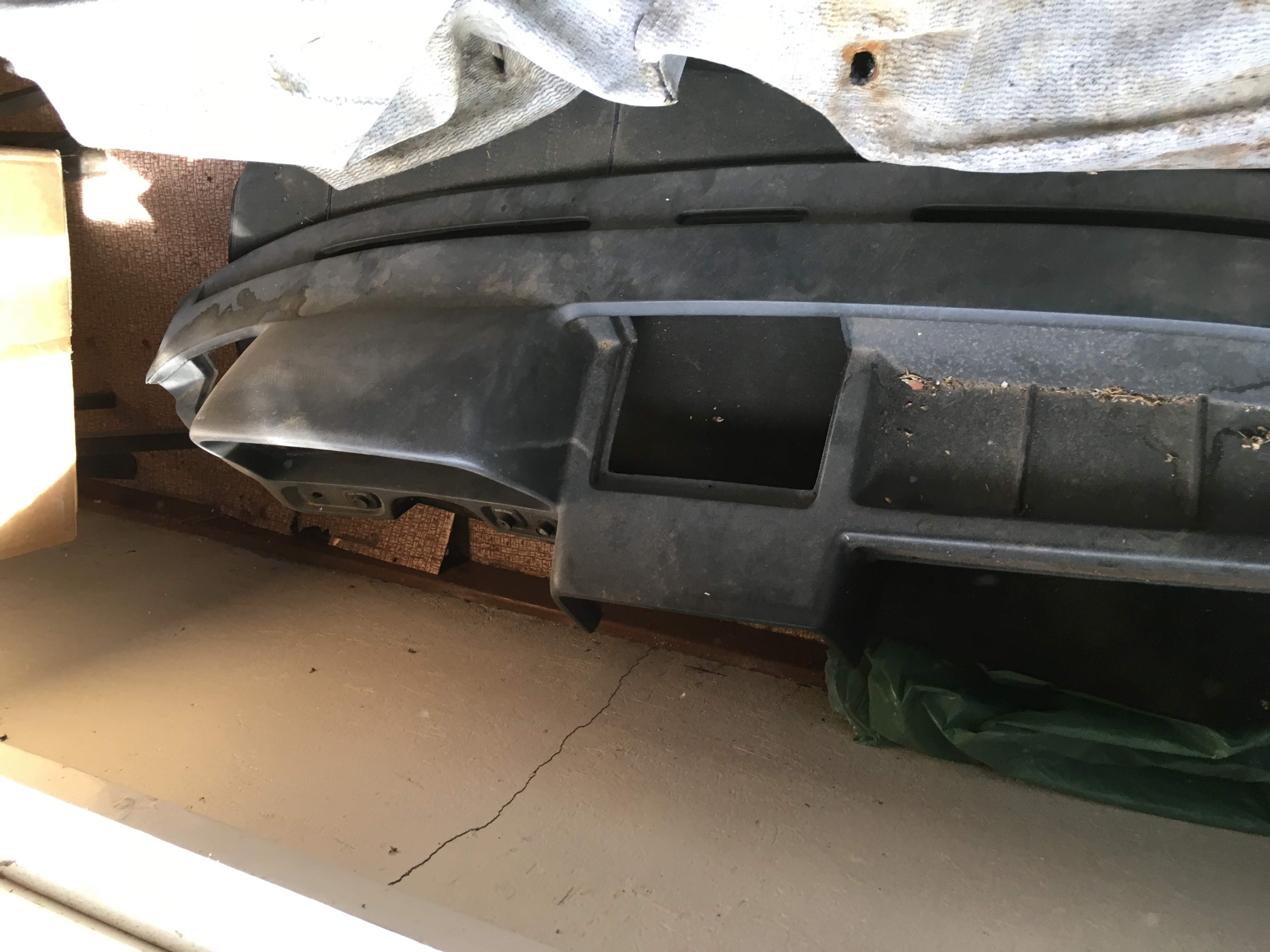

Armatuur enne(pilt algses asukohas )ja pärast.

See salongiradika kraan on üks needus, kui praegu veel korras siis varsti hakkab kindlasti tilkuma (sõidu ajal jala peale kuuma jahutusvedelikku) ja vahetus on üsna ebameeldiv. Ma enda omat üritasin mitu ringi ka remontida ja vist umbes neljandal korral saingi pidama :D Sul masin laiali see vaheta kindlasti uue vastu ära (suhteliselt kallis jupp küll).
Need ahju siibrid katsin autoaudio poest ostetud kleebitava lehega (materjal umbes nagu see vahutaoline vaip mis parketi alla käib) tundub et kestab.

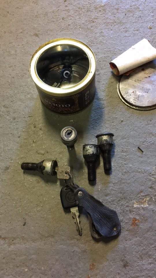

Auto turvavarustusse kuuluvad ka lukustatavad "vargapoldid"

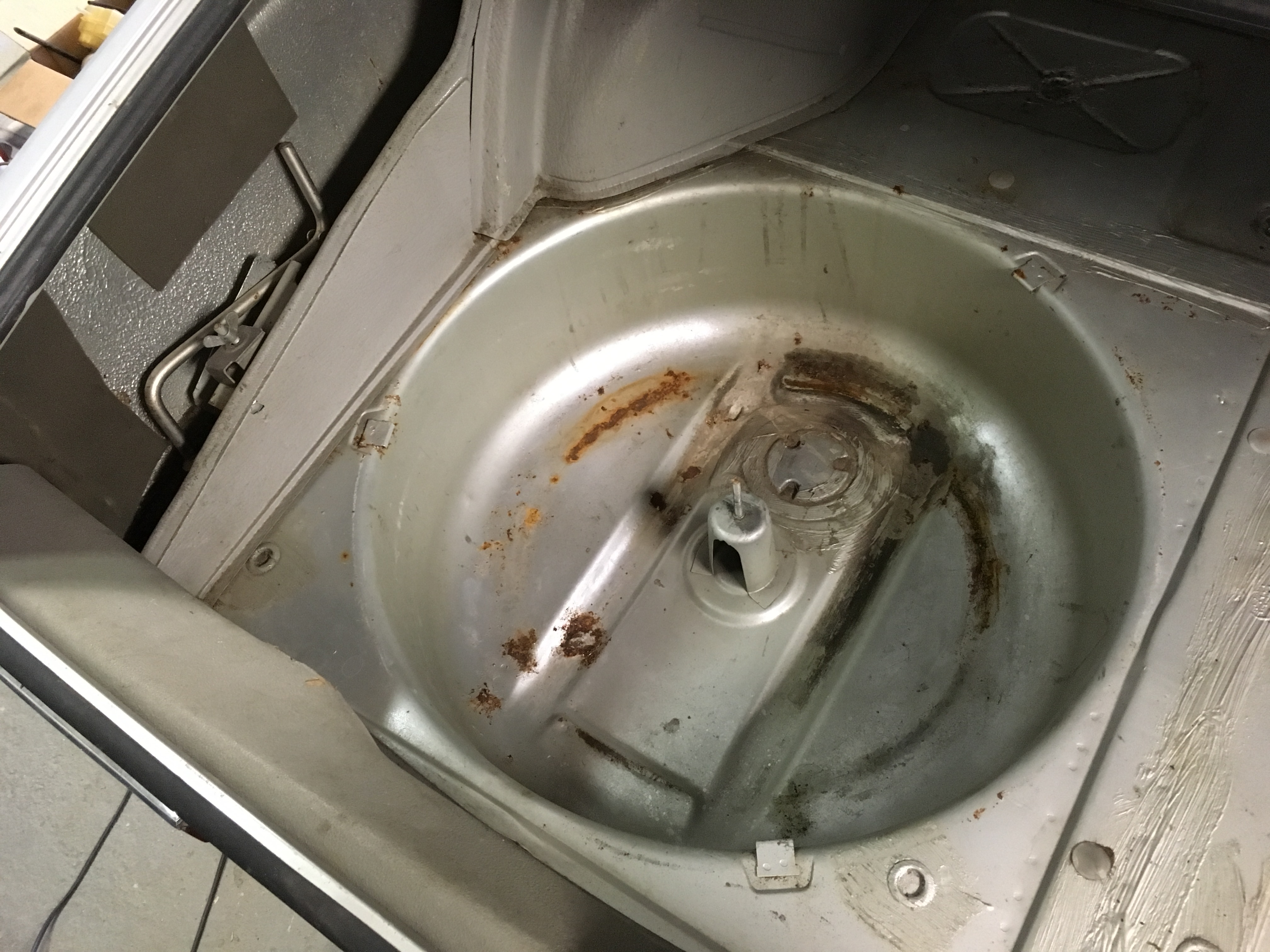

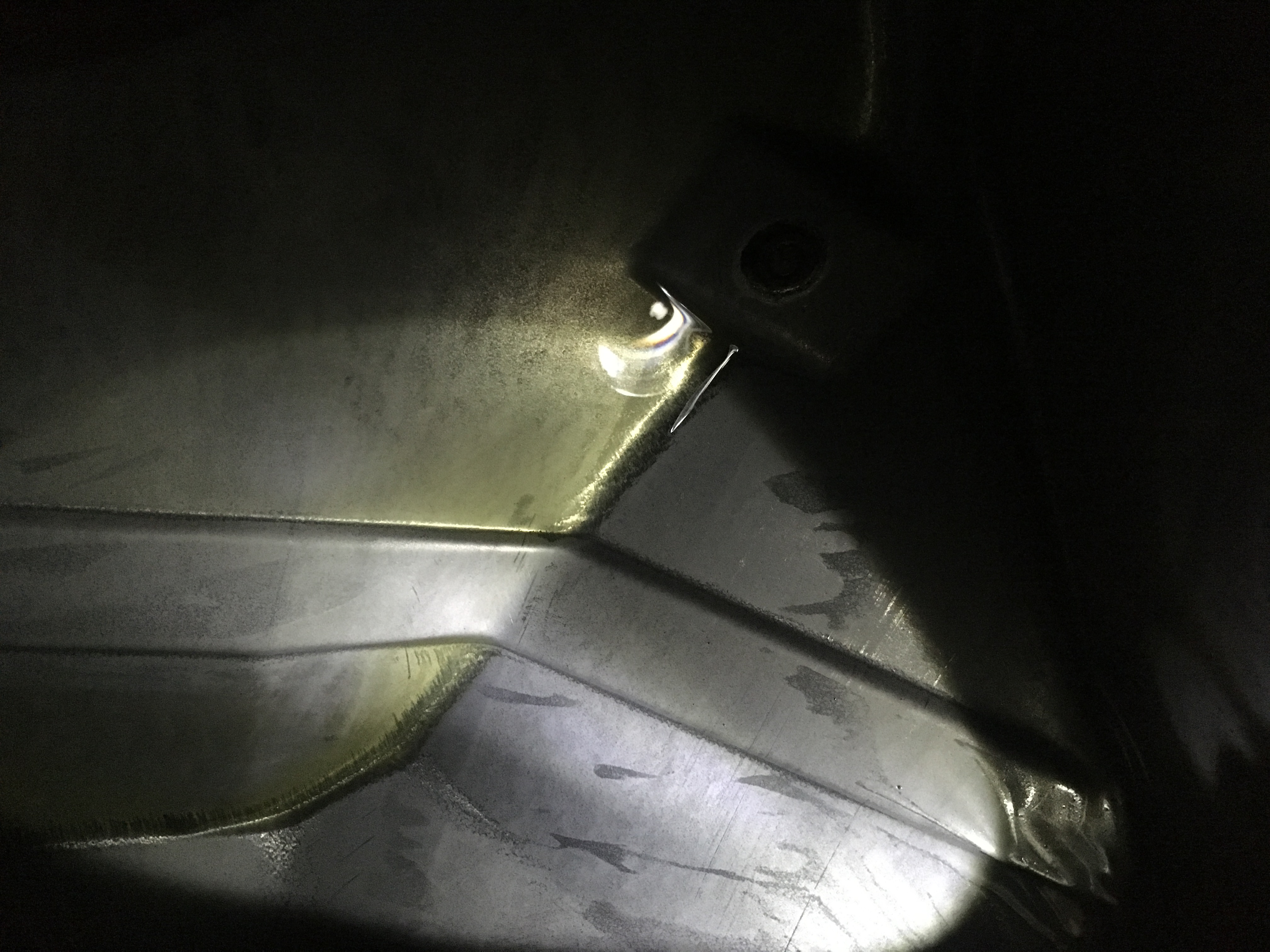

Paak on seest puhas ja lekkevaba, isegi 3 toru on alles.

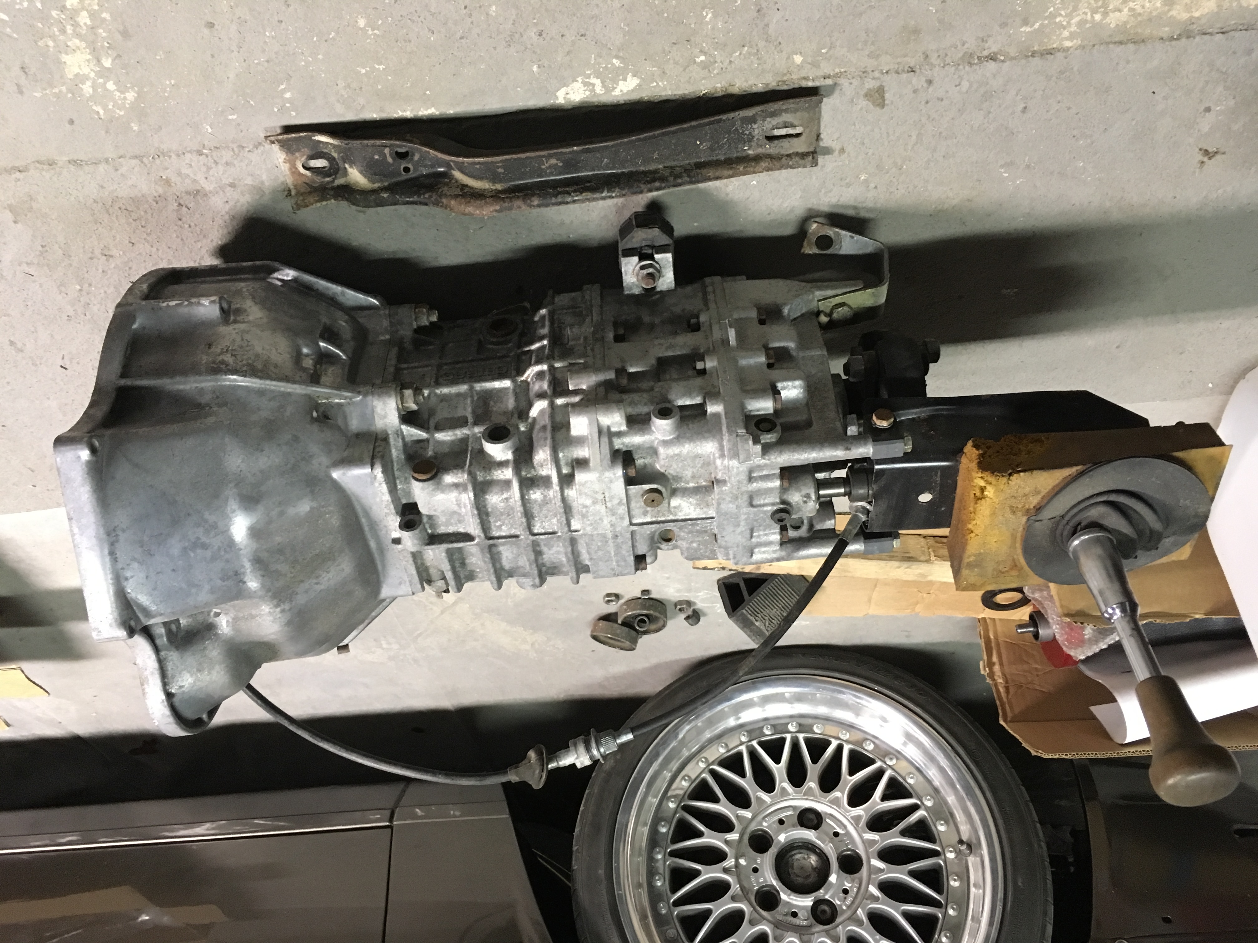

Kas see on “Dog leg” käigu kast?

Esmane segamine andis tulemuseks et 5käiguline overdrive. :)

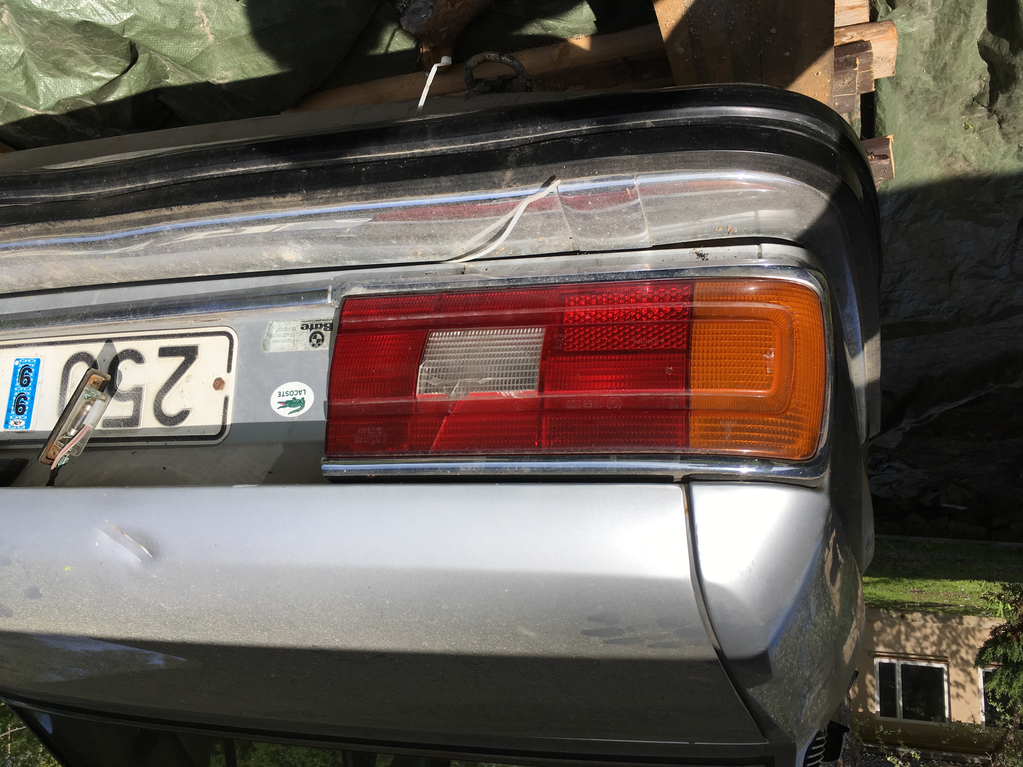

Taga on veel bmw esinduse kleeps kus võtmed kätte anti, see tuleb ka säilitada kuidagi(või uus lasta teha).
Lisaks lacoste kleeps ja tagaaknal playboy 😅
Re: BMW E12 525 '81a Marko
Postitatud: 27 Mär 2019 09:26
Postitas Toivoku
vaatan et tagatuli katki, mul jäävad enda omast üle klaasid, minumäletamits mööda olid ilma mõradeta.

Pildi põhjal julgen väita, et see on 5 käiguline OD ehk Getrag 265/6

Tegemist jah 265/6 OD kastiga
Tuleklaasidega pole kahjuks midagi teha, tuleraamides ka mõrad ja poldid välja murdunud. Nendega pole kiiret ka. :)

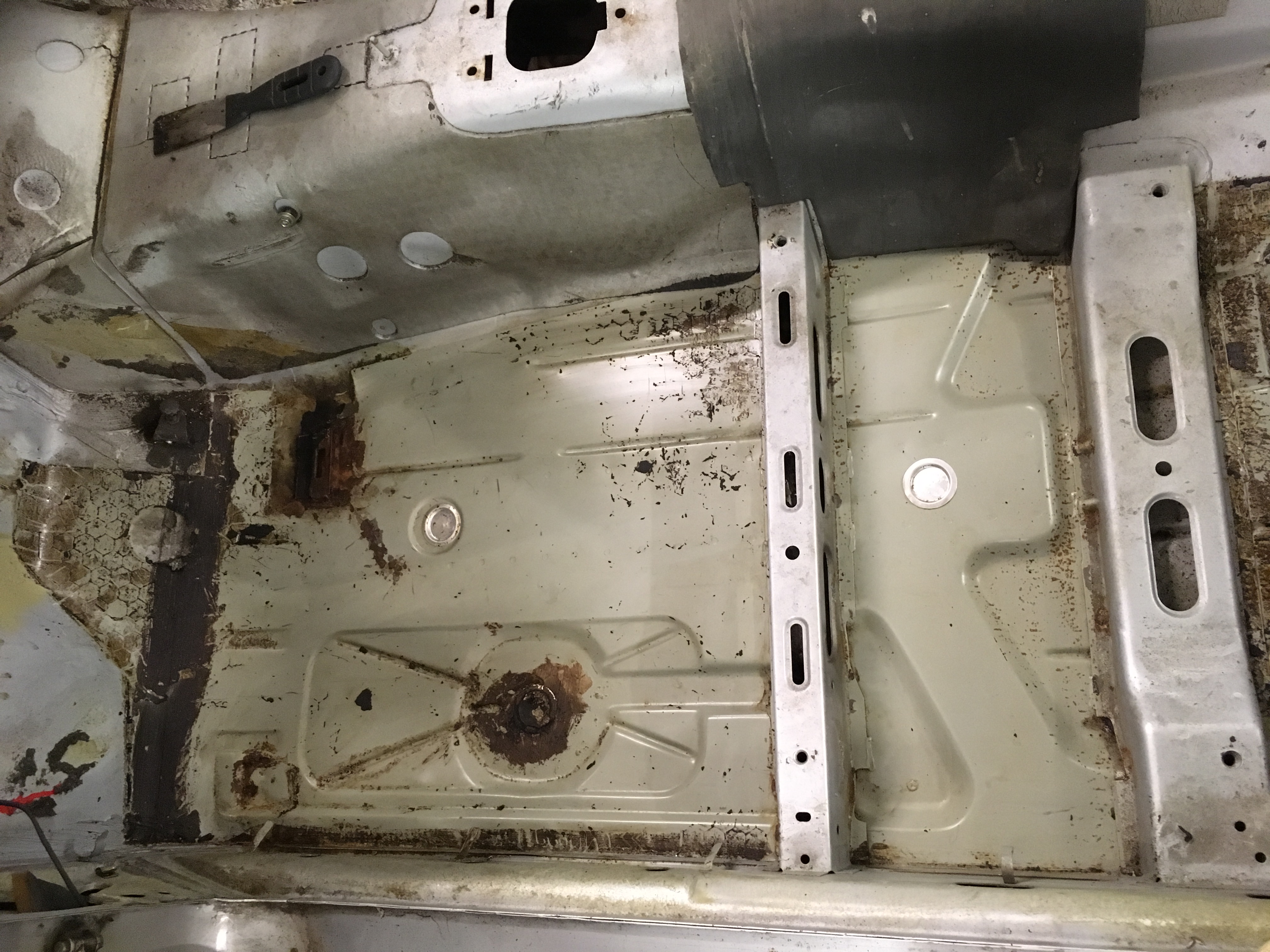

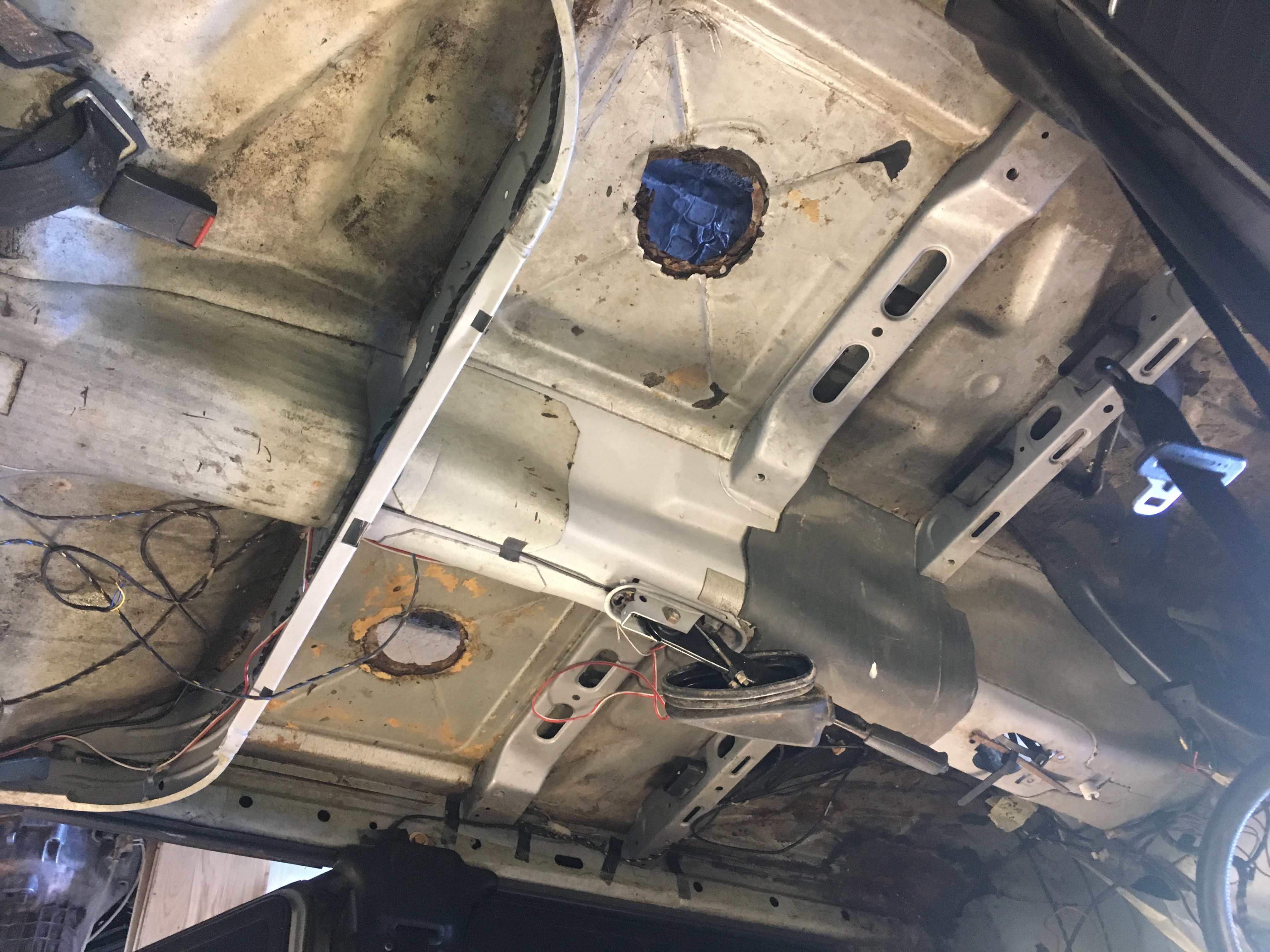

Leidsin e28 kõrvalt aega, et e12 kallal nokitseda.

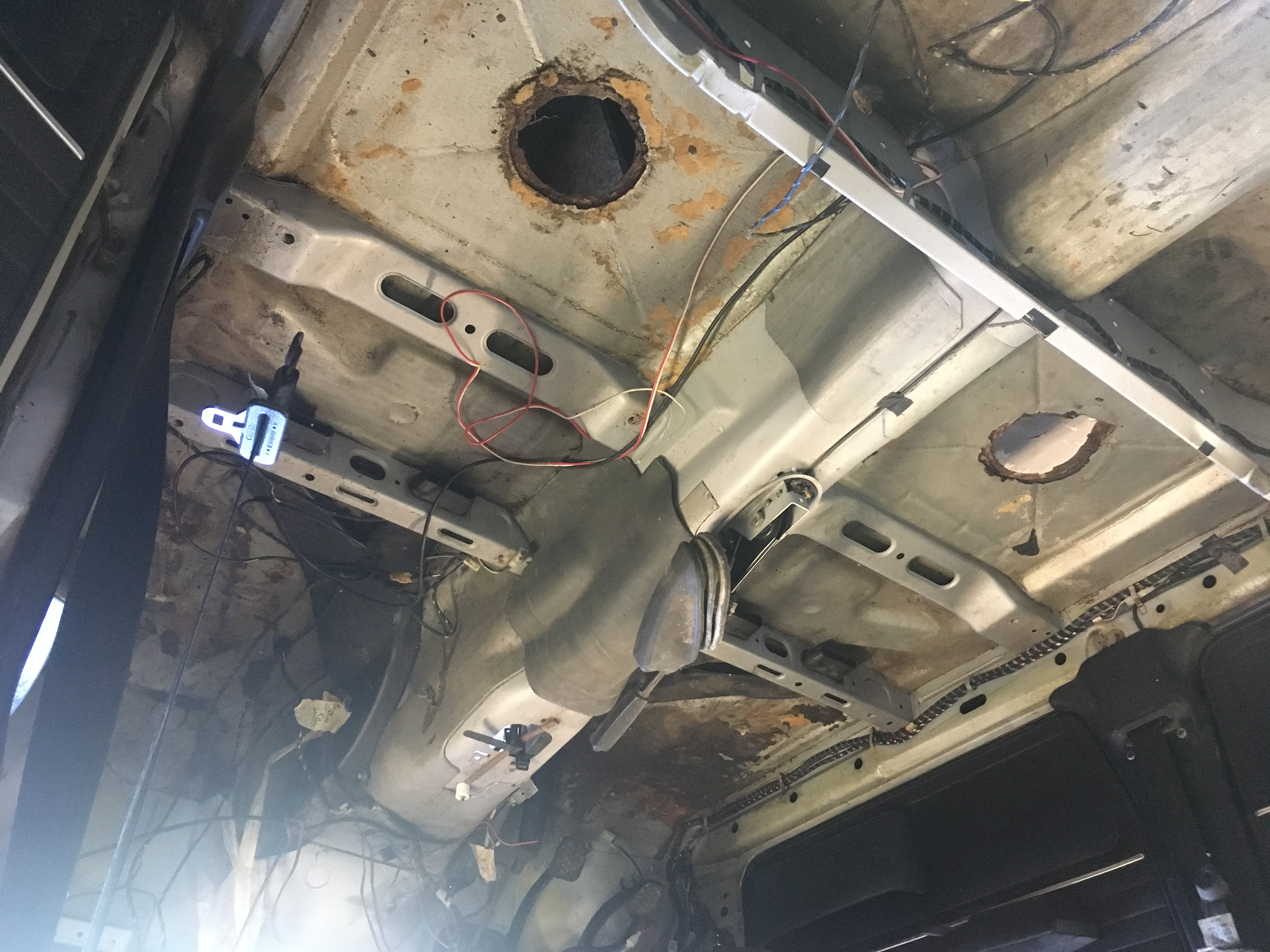

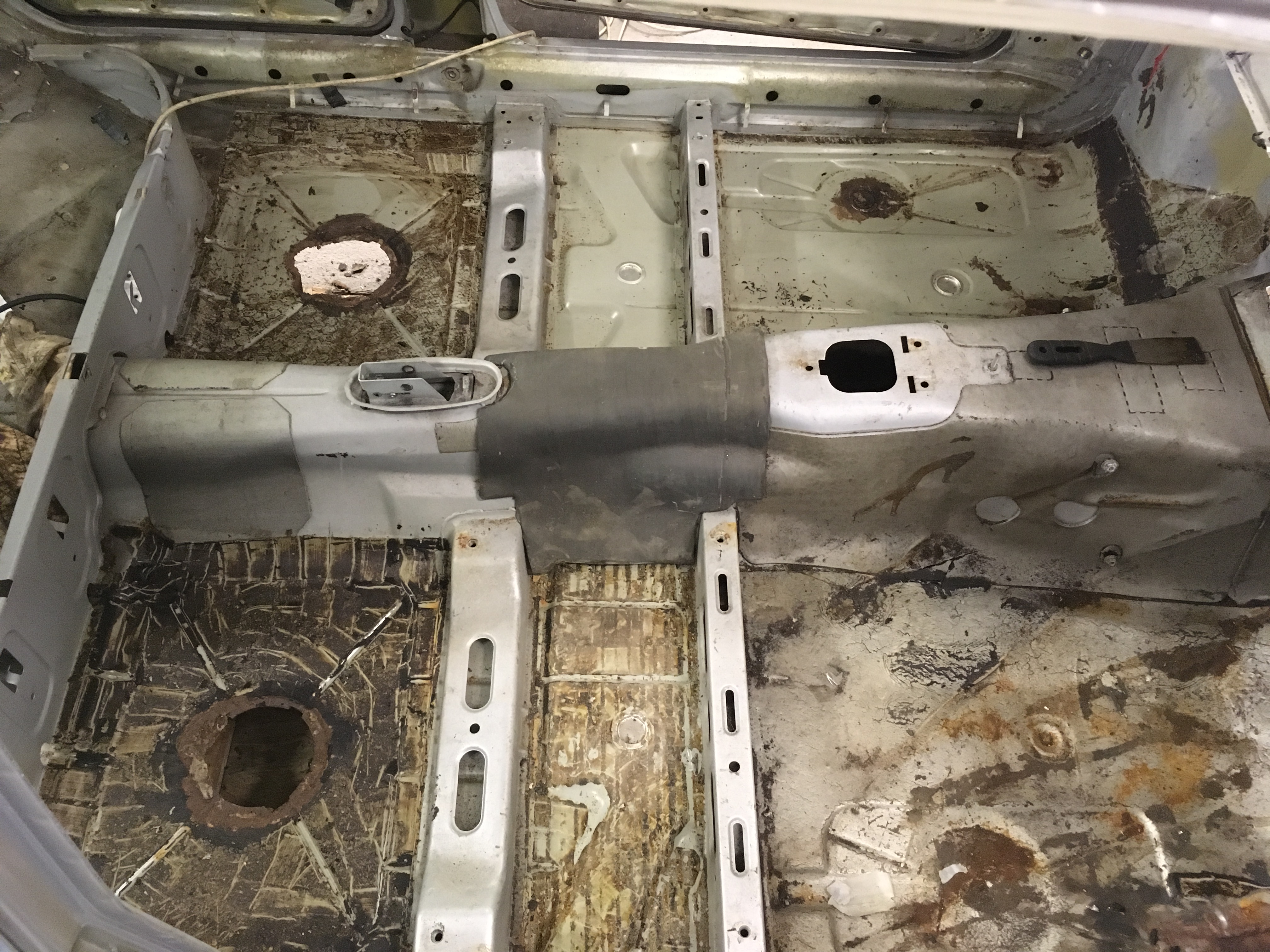

Eemaldasin pigimatti ja auto põrandal kaks erinevat varianti. Juhipool "kärg" vâga lihtsalt eemaldatav ja kundepoolne ilgelt kleepuv must mass. Üldpilt on rahuldav. :)
Natuke sai bensiiniga pesta, ees on väike läbiv auk, pedaali kinnitus ainult pindmine.

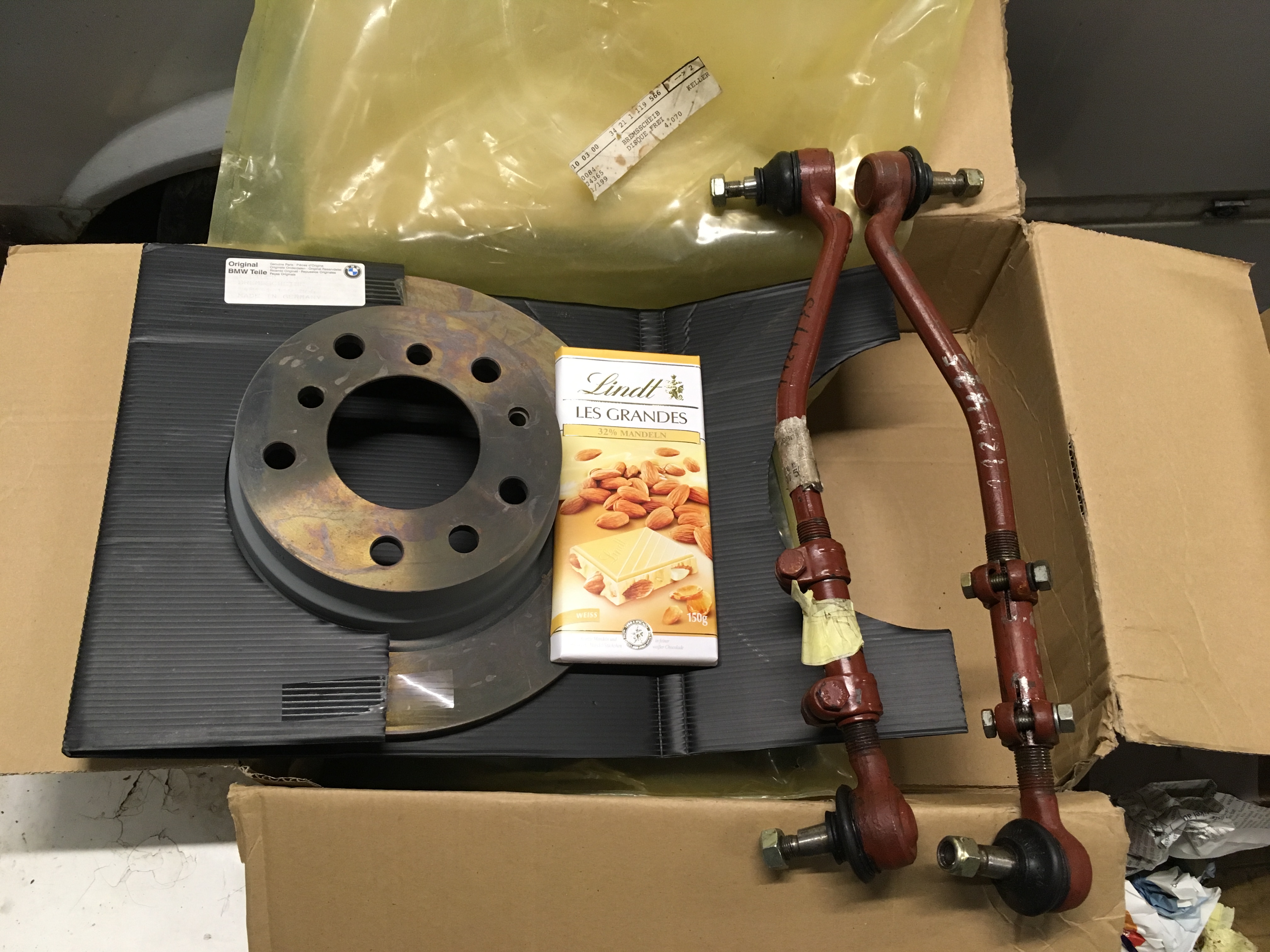

Saksamaalt jõudis ka kaks pakki NOS jubinaid, Rooliotsad ja tagumised kettad koos kingitusega. :D See juba teine kord kui saksast pakk shokolaadiga tuleb.
