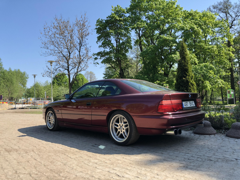

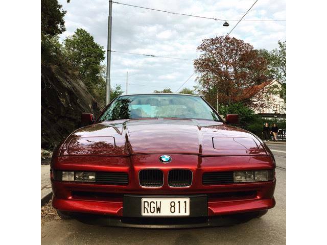

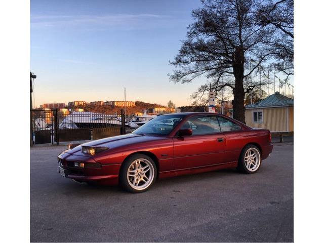

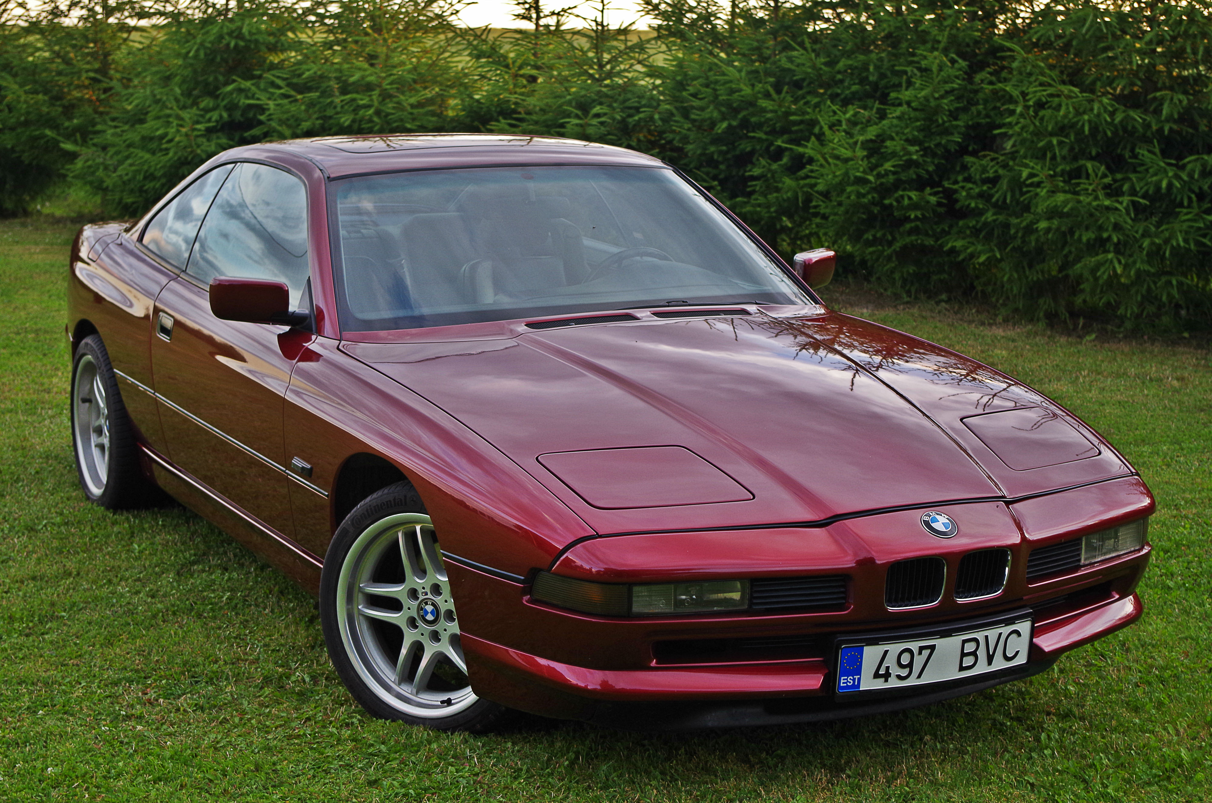

Paar pilti kuulutusest, kui pilli ära võtsin ja paar pilti peale pesu/vaha.

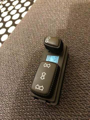

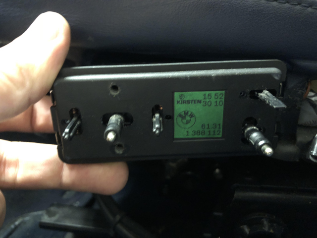

1. Kes tegeleb Tallinnas pixlite remondiga? Nimelt MID-i pixlite riba läbi ja tahaks vahetust. Ribad isegi olemas,
2. Kas leidub kellelgi selline istme lüliti vedelemas? Kood ei pea ühtima, sobib väljanägemiselt sama, mis pärineb mäludega istmelt. Tänan kasutajat Tihhonov -i, kelle abil sai viga tuvastatud.

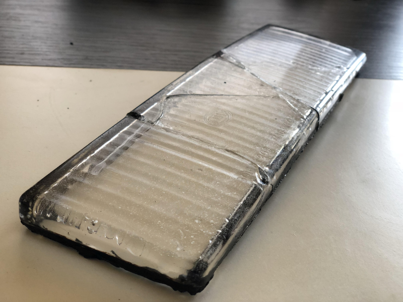

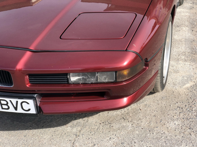

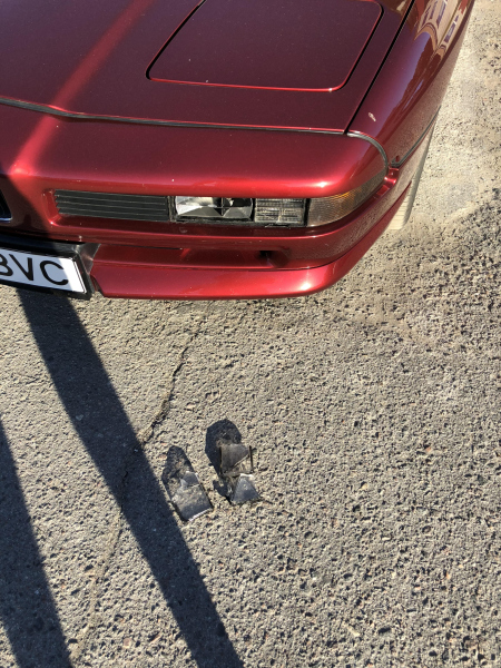

Juhtus selline asi. Ilmselt sai laste poolt pihta palli, jalgratta või lihtsalt käidi uudishimust näppimas. Esimene kommentaar oli, et "ise kukkus maha" nagu ikka lastel. Paraku kedagi pole, kes oleks toimunut reaalselt näinud. Näpuga ei saa näidata kellegi peale.
Kellel siis selline tuli üle koodiga 63111383177? Lepin ka klaasiga.
Ajutiseks lahenduseks liimisin kokku ja panin ette, et kaitsta esmase klibu eest pistikuid ja juhtmeid. Päris kole on :roll:
