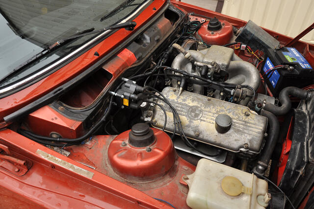

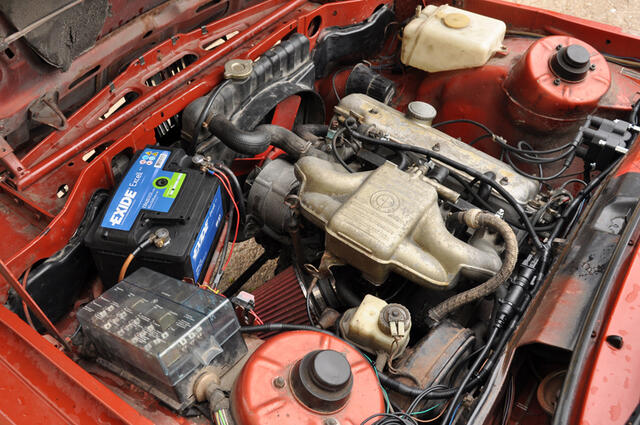

Nagu arvata oli, mingit tormilist arengut ei ole asjaga toimunud aga veidi olen nokitsenud.
Kõigepealt mootori andmed:
M10B18 plokk ja plokikaan
M10B20 väntvõll ja kepsud
M30B34 kolvid (91,98mm)
Uued ketid, ketirattad, pingutid, tihendid, õlipump, veepump.
Bosch 2x2 süütepool
Audi S2 pihustid (320cc)
M20B27 segusiiber + M50B25 TPS andur
M50B25 väntvõlli asendi andur
Mootorit juhib Megasquirt I V3 juhtaju MS Extra koodiga.
Mootor sai maha võetud mai keskel ja alles eelmine nädal jõudsin lõpuks nii kaugele, et sain ka autoga sõita 3km bensiinijaama ja tagasi. Kahjuks asi veel päris sõidukõlbulik ei ole ja tööd aju seadistamisega tuleb veel kõvasti teha ning võimalik, et vajalik on ka uus vändaanduri kinnitus ja võibolla ka vända rihmaratas korra uuesti maha võtta. Rajapäevale selle autoga kahjuks ei jõua see aasta :(
