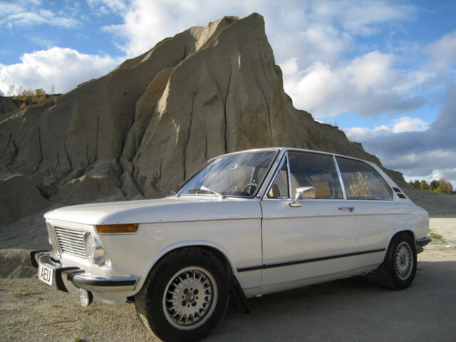

tänane, vastapandamatult ilus ilm sundis mind rooli istuma.
hooaja lõpetuseks tegin ca.300 km sõõriku mööda toredaid kurvilisi kõrval teid ja vahelduseks klõpsisin seebikaga kah.
sattusin ka kanjonisse :lol:
lisa pilte galeriis.
homme tuleb suurem pesupäev ja siis talvekorterisse, puudu olevaid tükke ja vigadeparandusi ootama.
avahooaeg jäi küll lühikeseks, kõigest 1500km. emotsioonid on positiivsed, selle autoga on ikka väga lõbus.
seoses sellega kardan et talv tuleb minu jaoks ikka väääääga pikk ja piinarikas, ei tahaks kuidagi seda autot seisma jätta

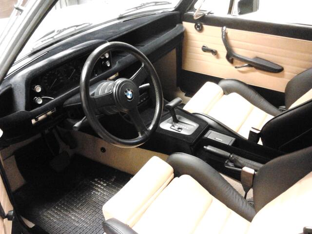

Et kevad liiga ootamatult ei saabuks, asusin taas harjumuspäraselt talveõhtuid garaazis veetma :lol:
Suured tänud Greenkamikaze`le kes loovutas oma rooli.
Tulemus on täpselt see mida olin tahtnud

Kas armatuur on flokitud?Kui saladus pole siis mis sellise töö eest ka küsiti?
airhead
Postitusi: 382
Liitunud: 13 Sept 2008 19:35
Postitus Postitas airhead »
Armatuur, roolisammas, keskkonsool, kindalaekas (seest kah) ja päikesesirmid on jah flokitud.
Maksma läks kogu kupatus 300.-
Mahu järgi oleks tulnud 250.- aga kuna mul oli palju pisikesi tükke siis tuli väike ajafaktori lisa.

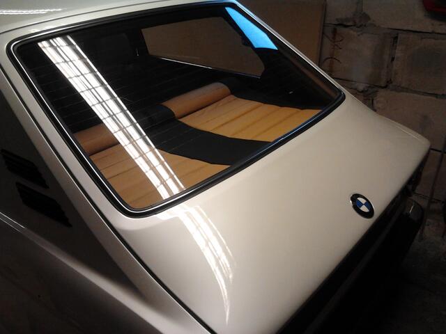

vahepeal on õnnestunud paigaldada ümberehituse läbinud tagaluugi lukusti
Pilt Pilt Pilt
ja valmis said ka tagumised kõlarikastid panipaikadega
Viimati muutis airhead, 11 Dets 2013 23:07, muudetud 1 kord kokku.

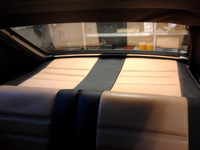

taas saab ühe rea "vaja teha" nimekirjast maha võtta.
pikendasin tagumisi istmeid natuke :lol:
Viimati muutis airhead, 11 Dets 2013 23:10, muudetud 1 kord kokku.
