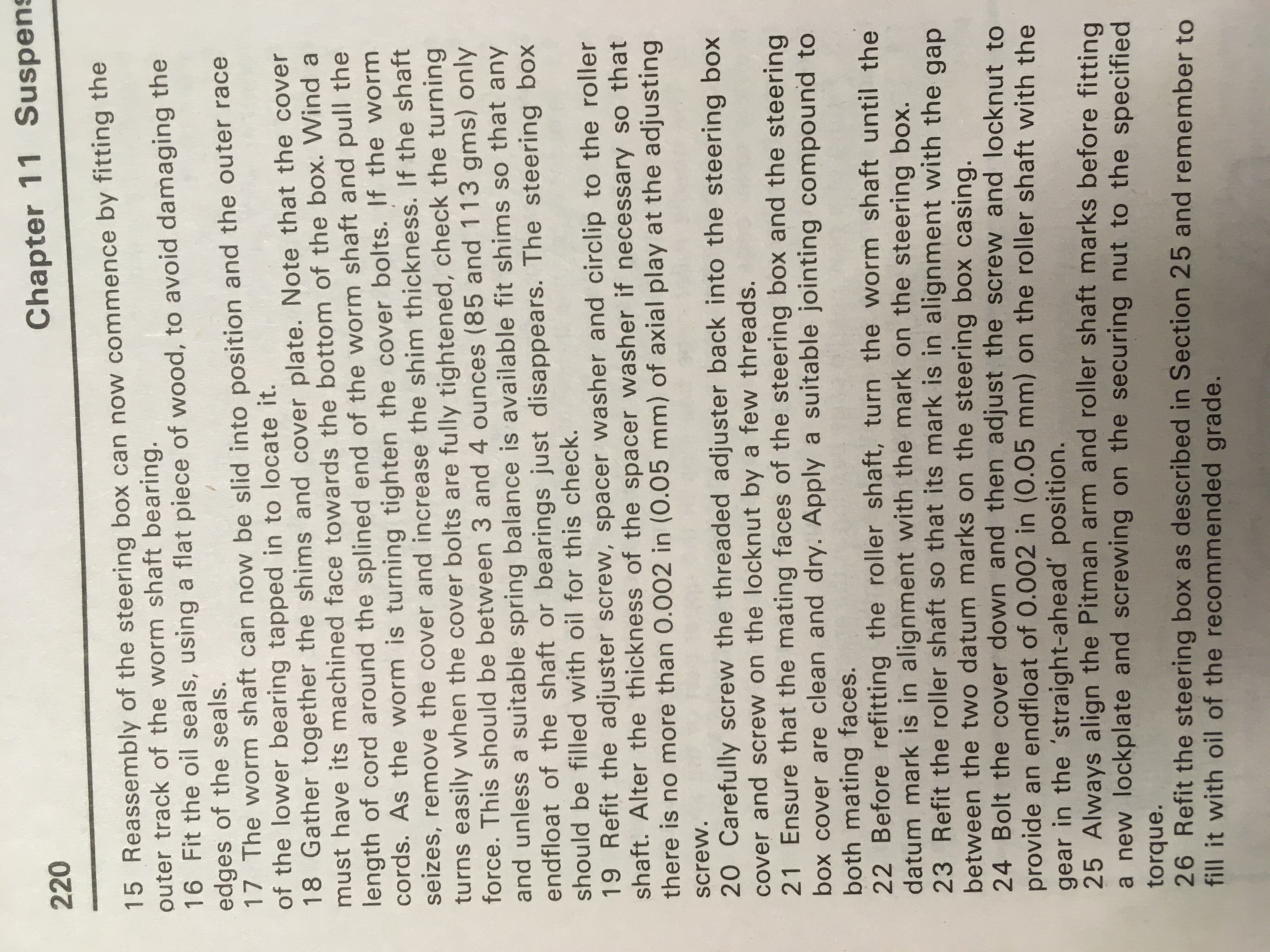

Mul ka just E10 roolikarbi kokkupanek käsil ( sisu näeb silma järgi hinnates sama välja). Kas pronkspuksid panid ka uued?
Õli käib tehasest sinna GL4 (võimalikult paks), kui sul laagrid on metallist separaatoritega, kannatab ka äkki GL5 panna, see talub suuri koormuseid paremini. Vanemad GL5 õlid olid plastiku ja pronkspukside suhtes üpris agressiivsed, väidetavalt tänapäevased enam nii söövitavad ei ole. Ma ise ostsin Castroli 80W90 valmis.
Aga sulle üks küsimus ka, millele ma esimese hooga internetist vastust ei leidnud - kui tugevalt pingutad neid 4 polti, millega reguleeritakse selle lühema, tiguvõlli lõtku? Ma sain rem komplektiga kaasa 0,8mm paksuse jagu tihendeid (sinna metallkaane alla, enne oli sama paks) aga mulle tundub, et seda on vähe. Poldid sai üpris lõdvalt kinni keeratud ja juba hakkas võlli laagreid kinni pooma. Ma saan aru küll, et seal ei tohi lõtku olla aga kuskilt ei suutnud leida kuidas see pingutamine õieti käib ja kui kergelt või raskelt see tiguvõll käima peaks. Liiga lõdvalt neid polte ei tahaks ka jätta, siis hakkab sealt vahelt suure tõenäosusega õli lekkima ja see ongi tegelikult nende karpide surm.

Tere, mul kogu majandus nõellaagritel ja ei hakanud neid vâlja vahetama, panin sama distantsseibi tagasi ja kâib ilusti. :)

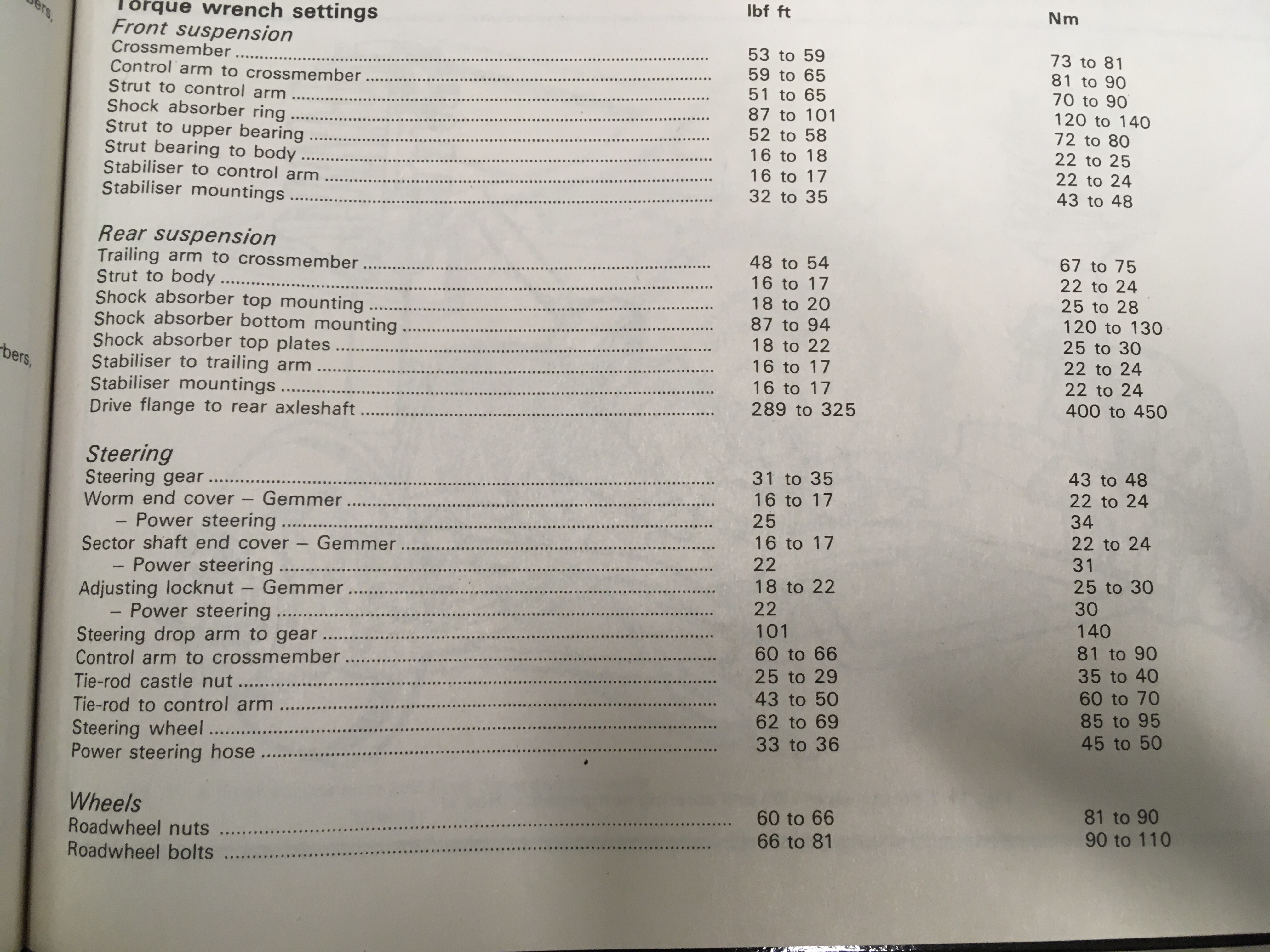

Aga enne kokku panemist tutvusin Haynes manuali soovitusega. Seal räägib nööriga tõmbamisest ja samal ajal pingutamisega, kui liiga pooma jâäb siis paksendada distantsseibi ja üldist keeramiseks vajaliku jõu mõõtmiseks tuleb õli norm täis valada. Ma selle sammuni hetkel pole jõudnud, enne vaja see w90 õli poest tuua.
E12 karbile annab realoem distantsseibe paksusega 0.3 kuni 1.0mm välja. Kui õli sisse saan siis vaatan kas vaja laiali jâlle kiskuda.
Pilt manualist punkt 18
Vajalikud jõunumbrid

Tänud selle põhjaliku juhise eest, mul on vist sama manual ka pdf näol kuskil olemas aga roolikarbi sisemust ei oleks sealt küll osanud otsida.

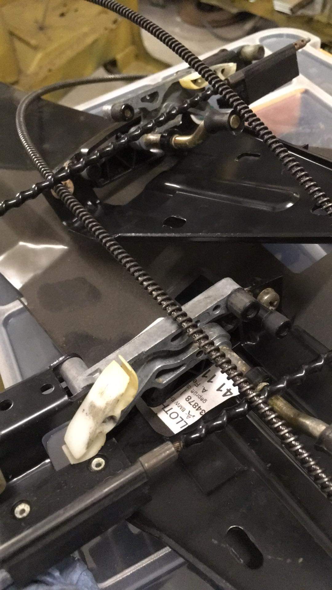

Lammutasin katuseluugi süsteemi lõpuni ja trossid nagu uued.

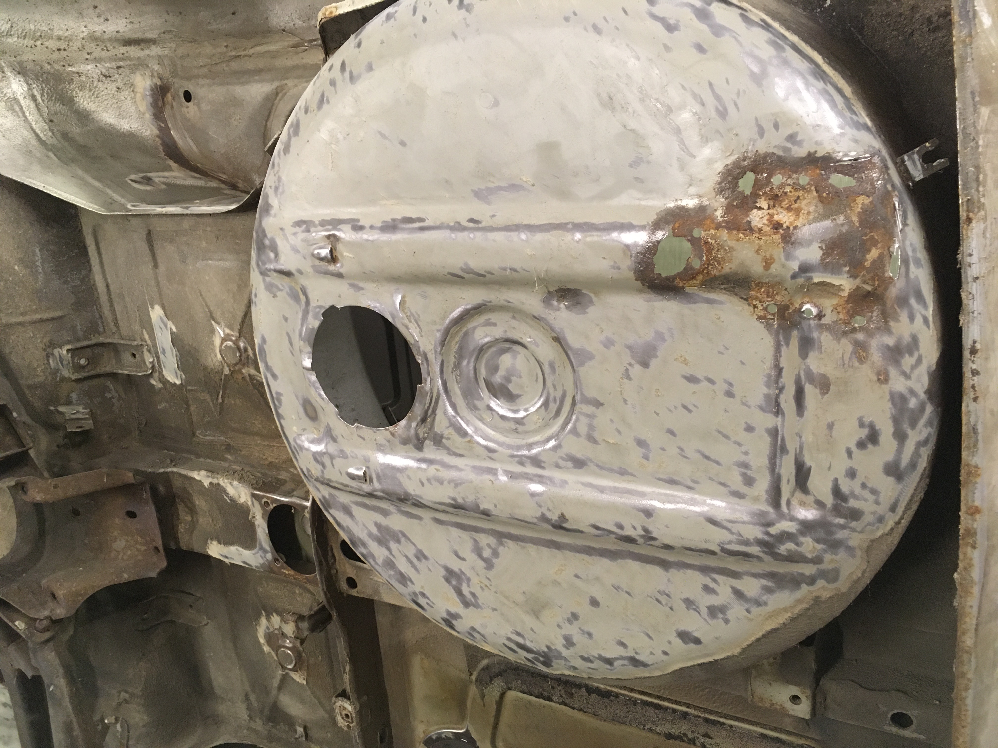

Ning lõpuks küsimus suurele ringile, mis vigur sinna needitud on, kollaseks tsingitud ja vaha sisse maetud. Internetist pole sellist asja veel leidnud. Asub siis mootoriruumis vasakul ees aku kohal.

Ma kahtlustan et tehasest see tükk küll kere külge pandud ei ole. Selle koha peal on harilikult aku laadimise hoiatuskleepekas.

Kleepekas on igastahes alt âra võetud, sinna see ei jââ ja orig vâlimus saab taastatud.
Paigaldusviis ei viita küll tehasele, aga vaadates kuidas mõned kohad e12 tehasest kokku on pandud siis palju puudu ei jââ. :lol:

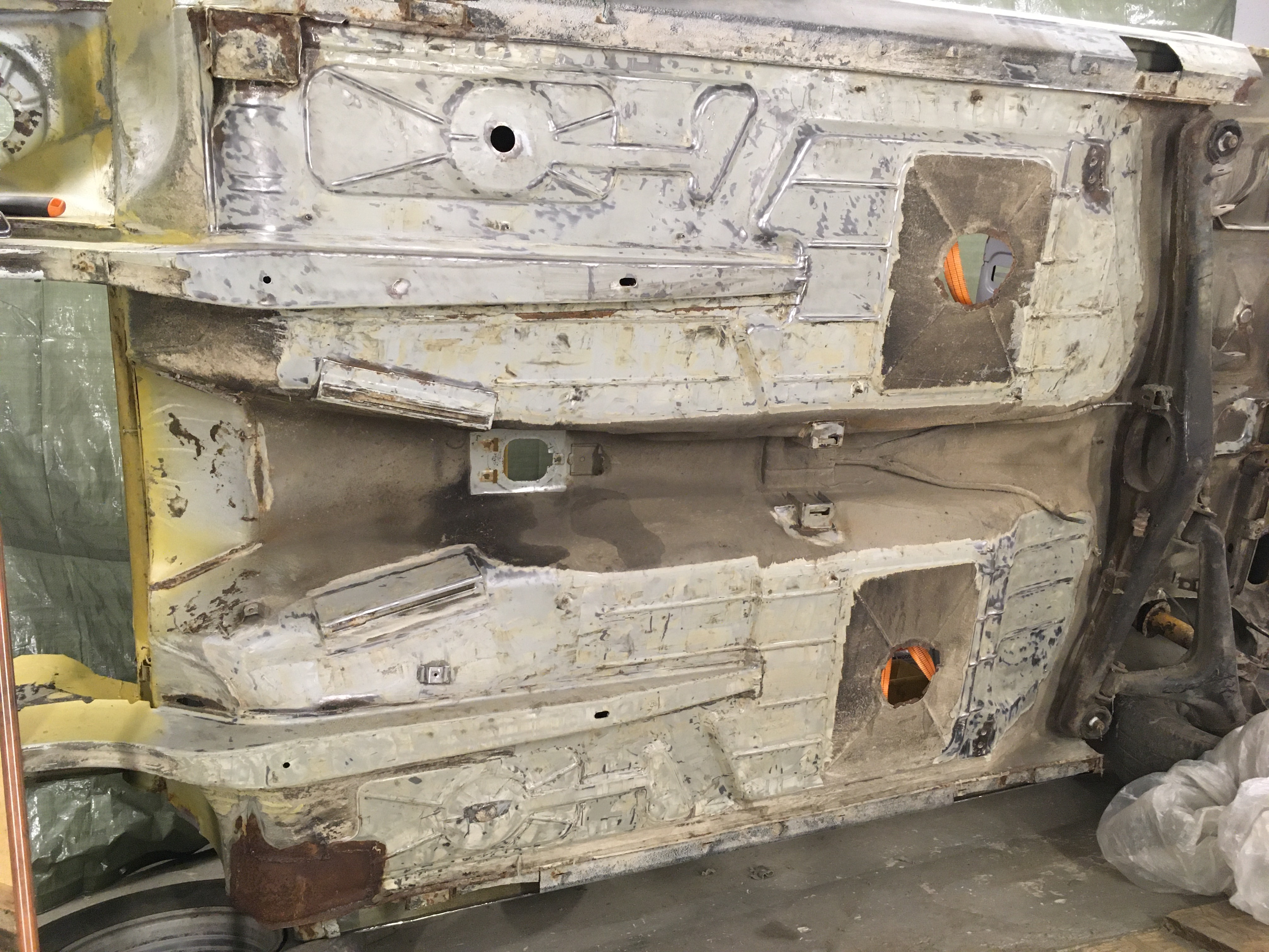

Põhjaaluse puhastamine, alati kõige sitem tòö.

Masuurikas kirjutas: 09 Dets 2020 11:33 Kaua seda põhja puhastasid?
Pakun et paar nädalat iga päev paar tundi peale tööd. Igaljuhul järgmise põhjaga olen targem ja tegelen sellega suvel õues värskes ōhus. :)

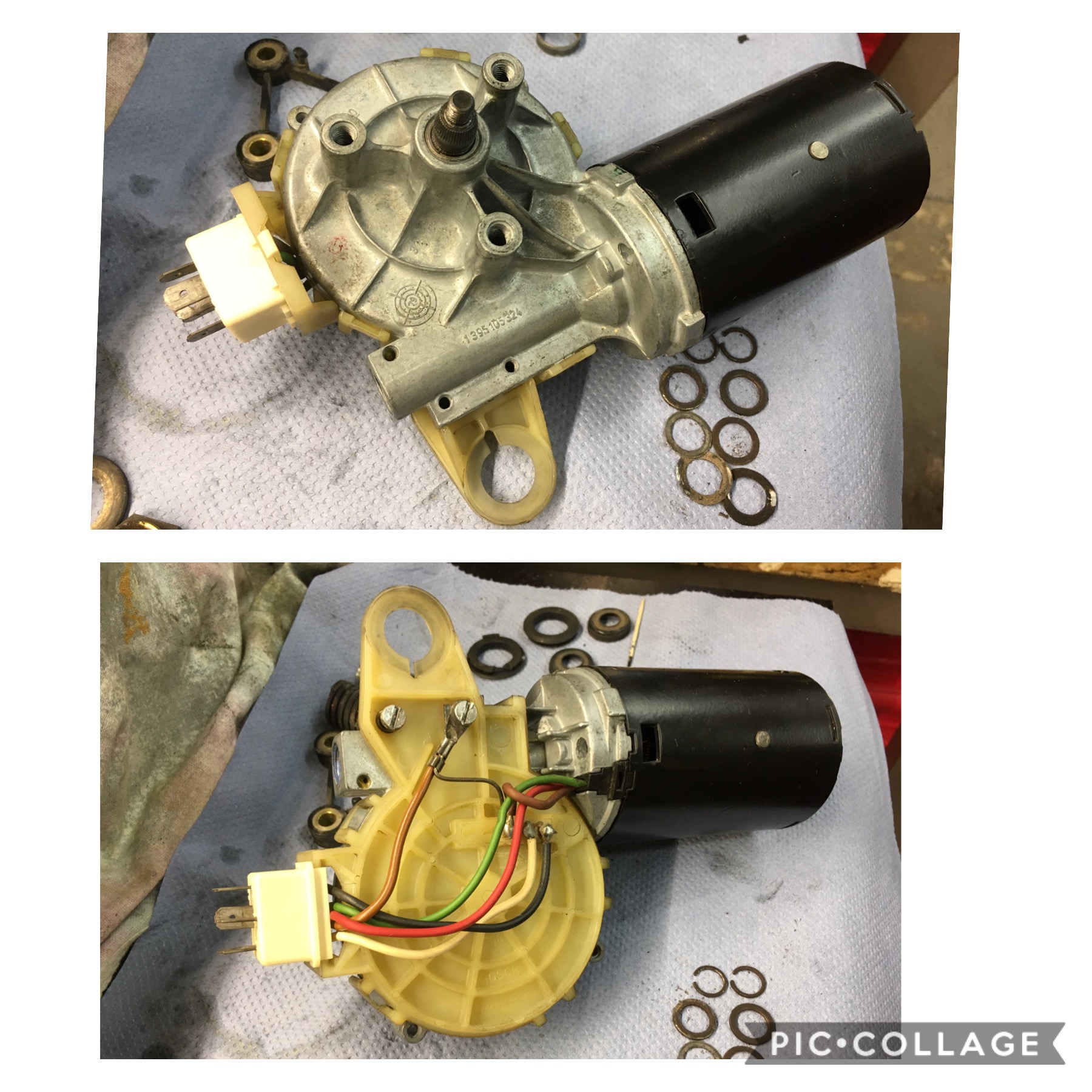

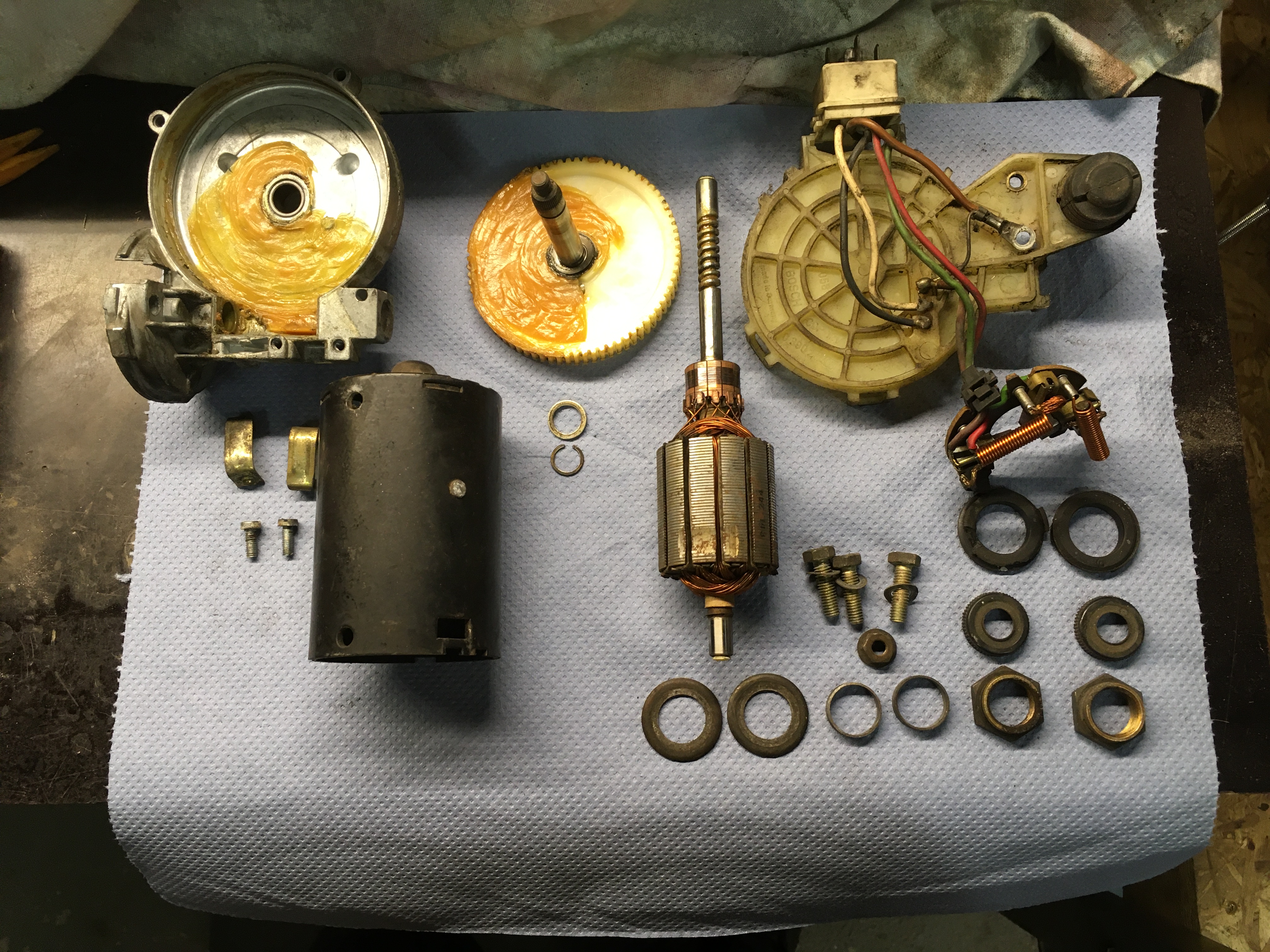

Kojameeste mootor lahku kokku ja klambrid tsingiämbrisse ootele.

Mingil arusaamatul põhjusel olen jätnud paljud asjad pildistamata. Aga luban et olen toimetanud. :lol: Võtmesõna on leotus, nuustik ja loputus. Terve pagassi sisu sai puhastatud, plastikud pesu ja vaip keemilise, plastikkatete taha tuleb veel üliõhuke poroloon kleepida.

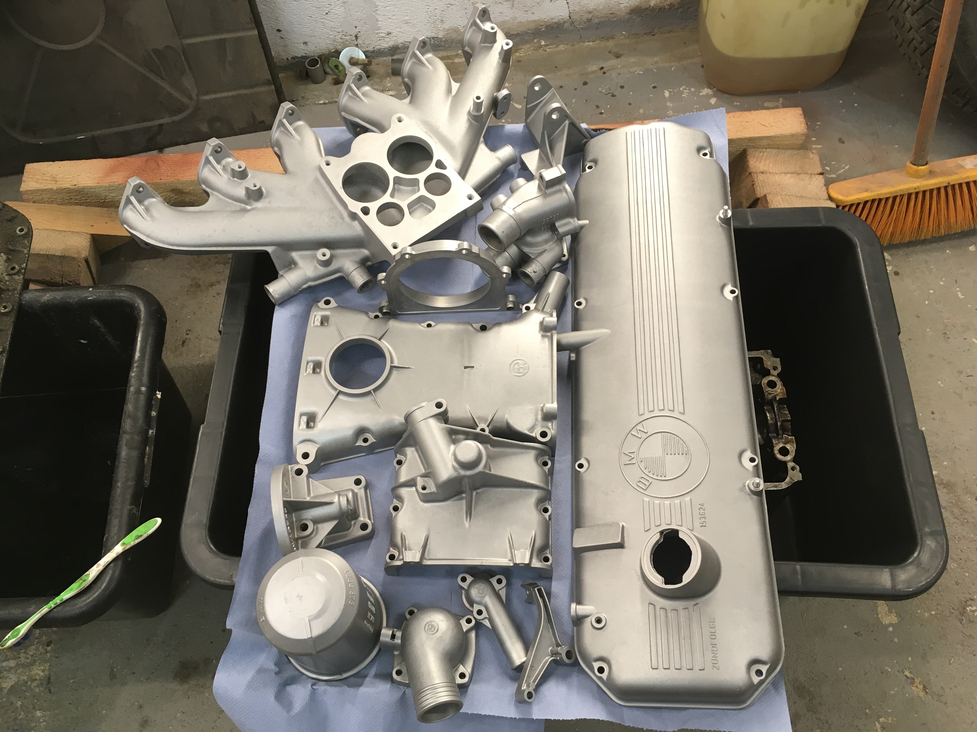

Kõik mootori alumiinium(va kaas ja karter) sai puhastatud ja antud edasi pritsimiseks. Pilti saab kui asjad garages tagasi.

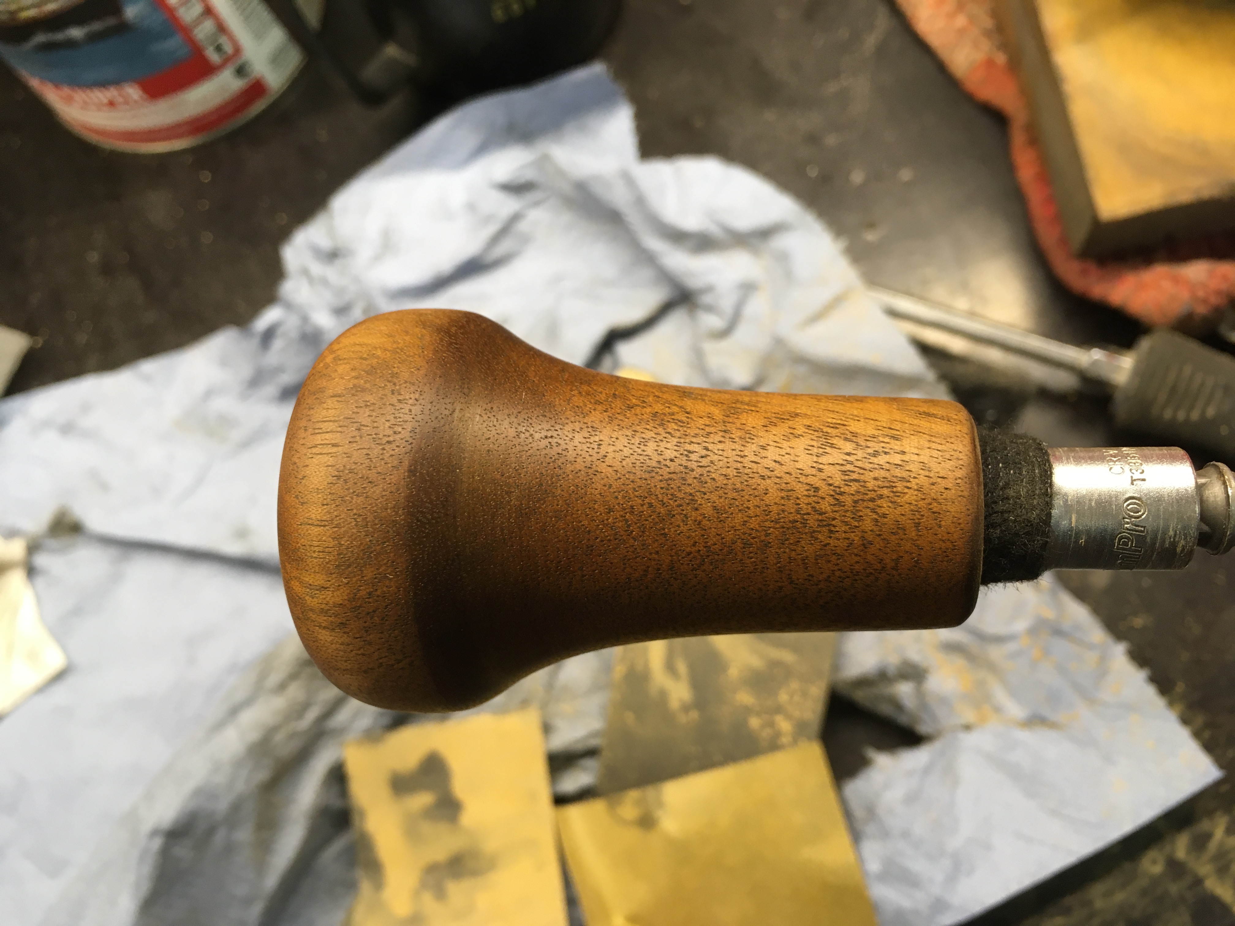

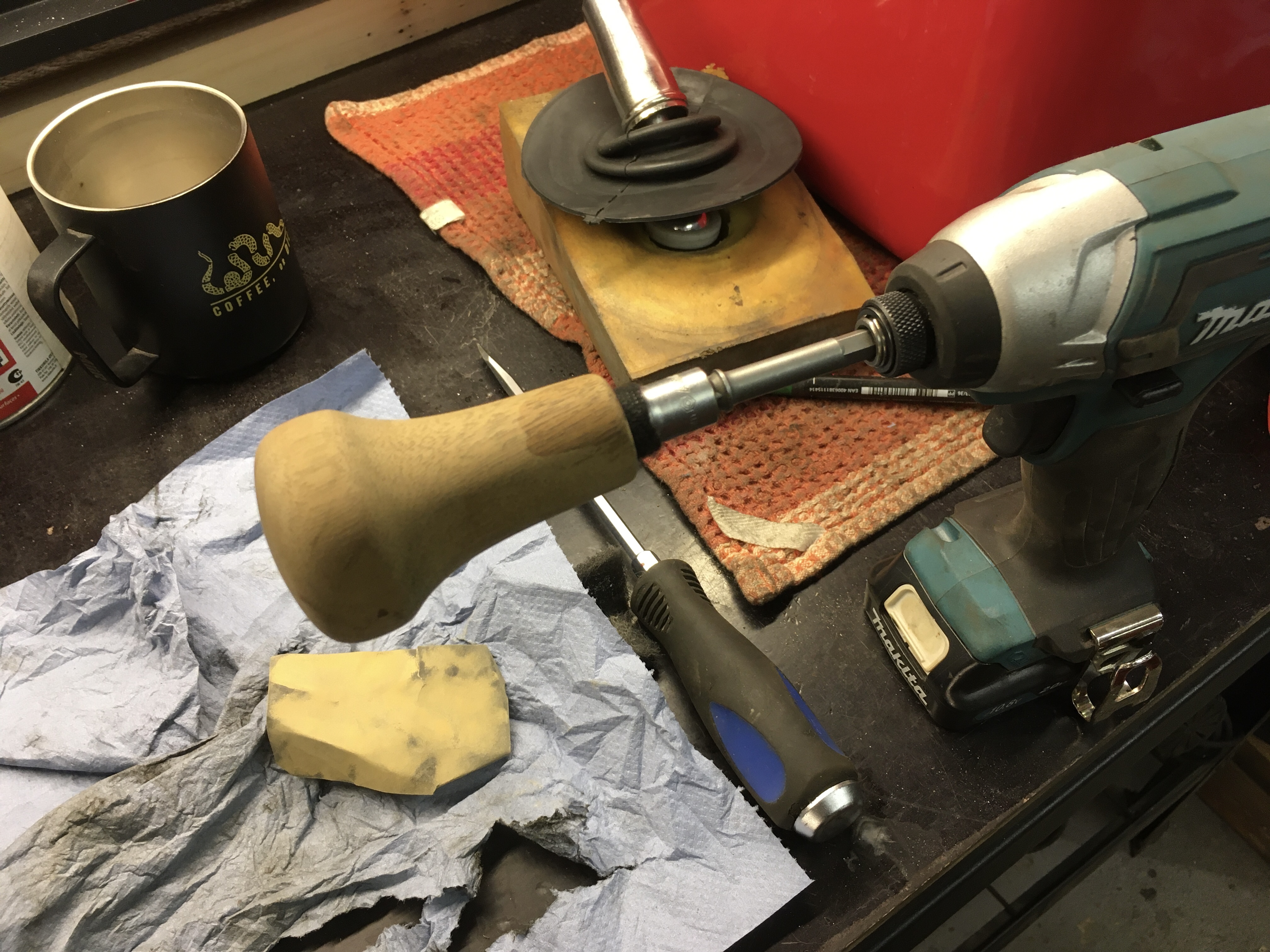

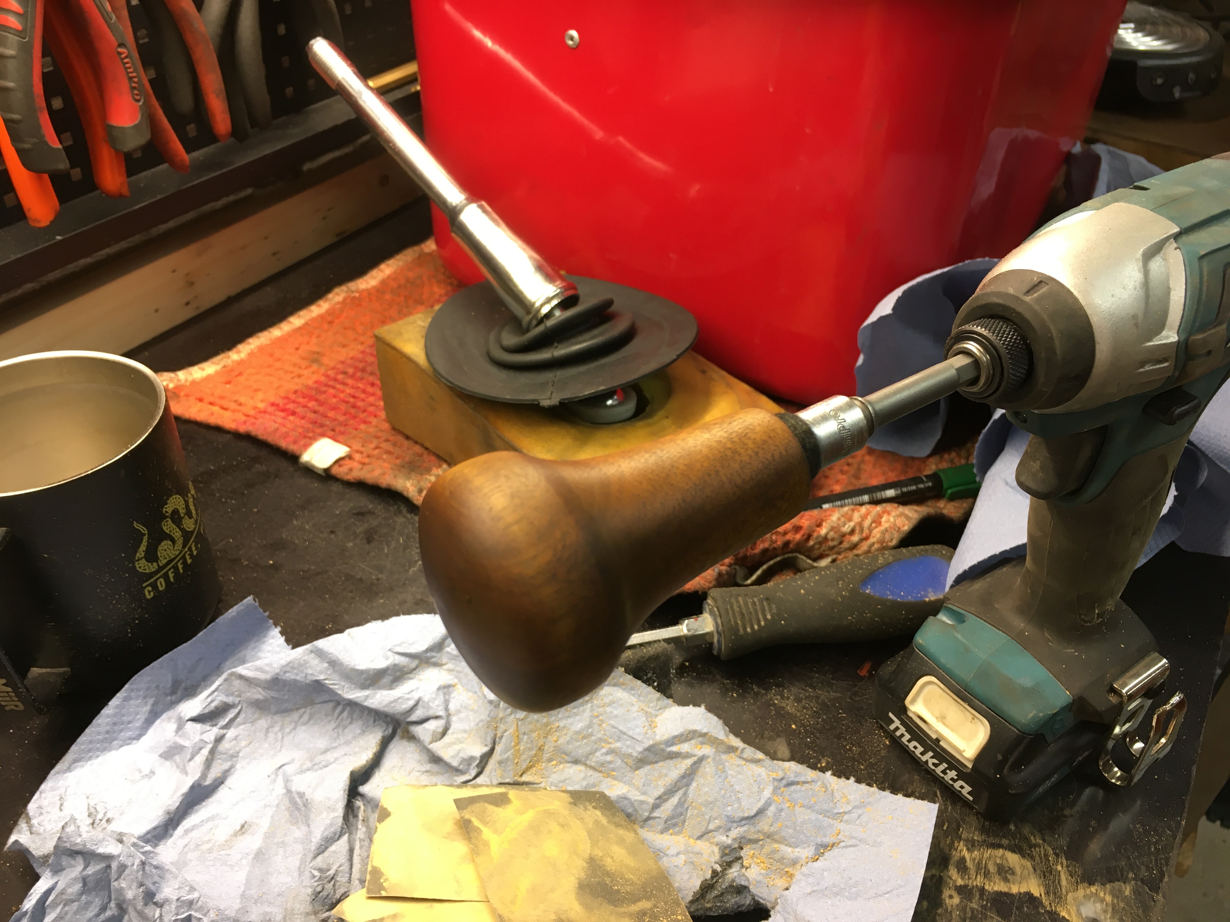

Vahepeal vaadake siis poleeritud nuppu. :D
Lakiks kasutasin Tikkurila paadilakki ja lihtsalt tegin lapi kokku ja trell tegi oma tööd ühtlase tulemuse saavutamiseks. 8)

Aquablast ja Carpro keraamika 8)

Väga ilus tulemus. Pole varem kuulnudki, et pritsitud alumiiniumi keraamikaga katta.
Re: BMW E12 525 '81a Marko

Eks see natuke katsetamine ole, võrreldes kerevärvi katmisega tõmbab alu nähtavalt pooridesse sisse. Velgedel juba 2 aastat peal otse alumiiniumil ja korras. :)

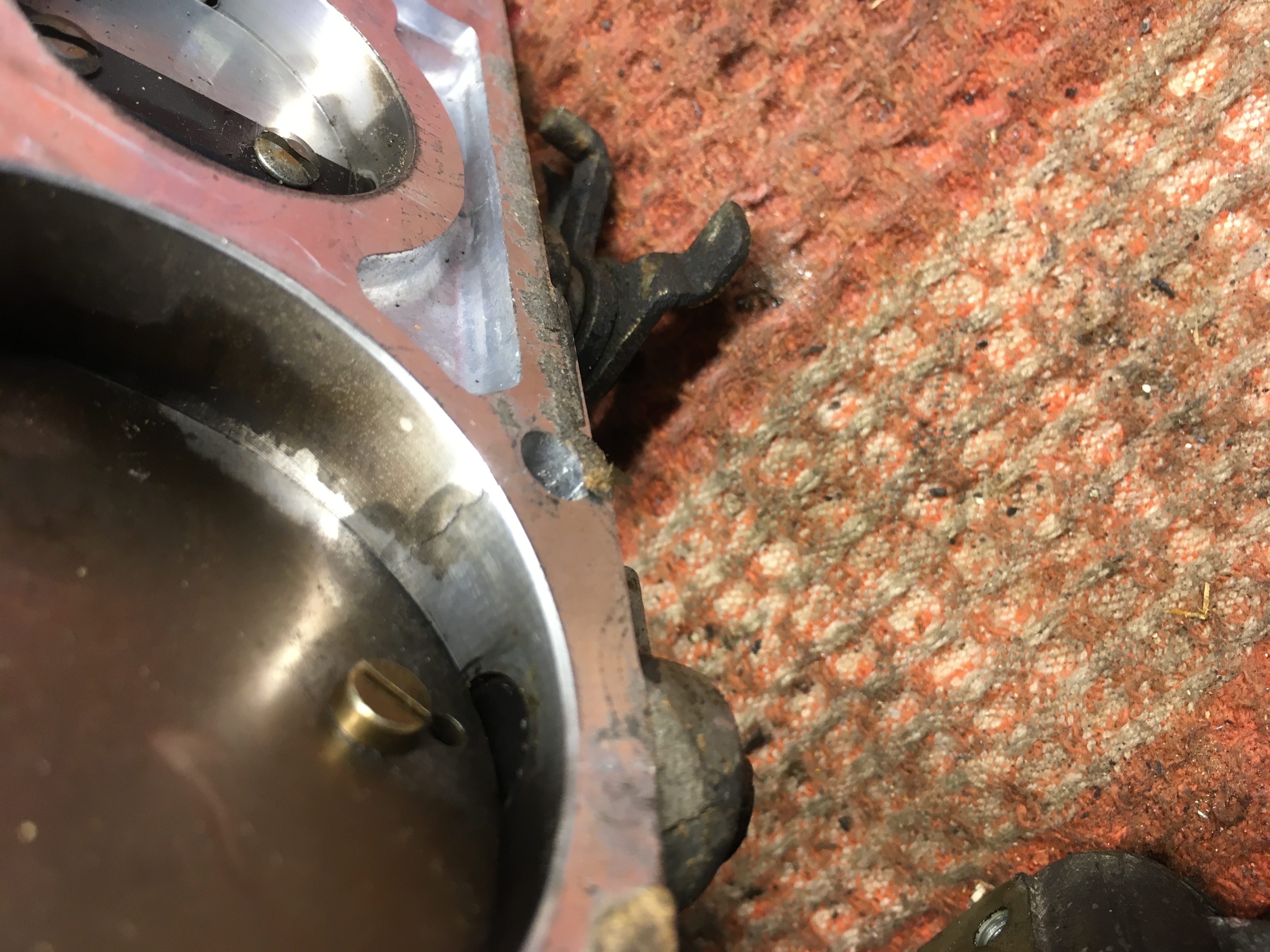

Ohjah, talv on rahulik ja pehme aeg ning muruniitmine alles tulevik. Niisiis kõik kes garage nurkades suveks karpasid nokivad, siis palun vältige seda mida selle karpaga on tehtud. :|
Minuteada lâhevad need karpad 9-11nm kinni, aga siin on naabri kuurist veel pikendus toodud. Tsirka 1.5-1.7mm banaanis igatepidi.
