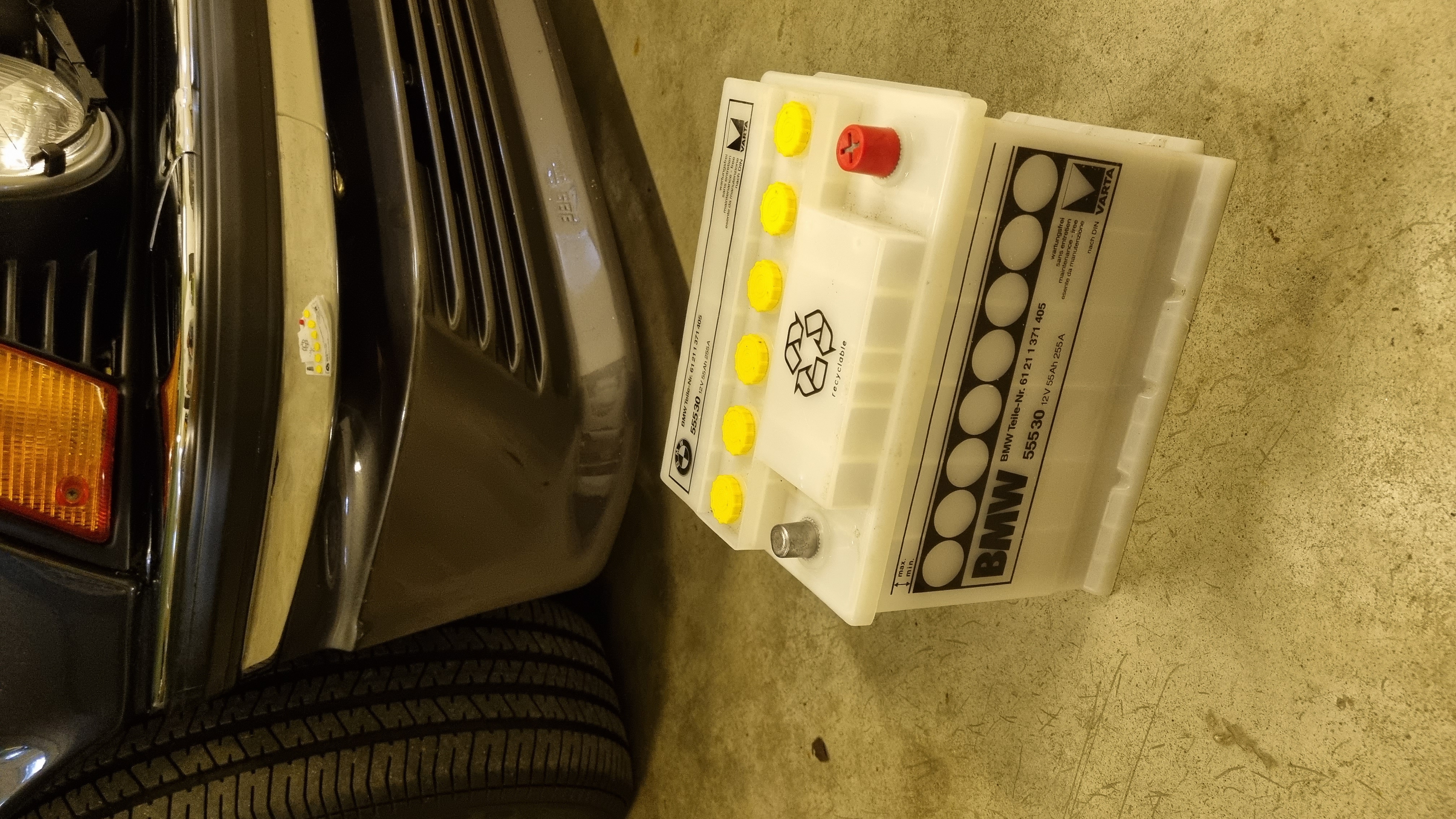

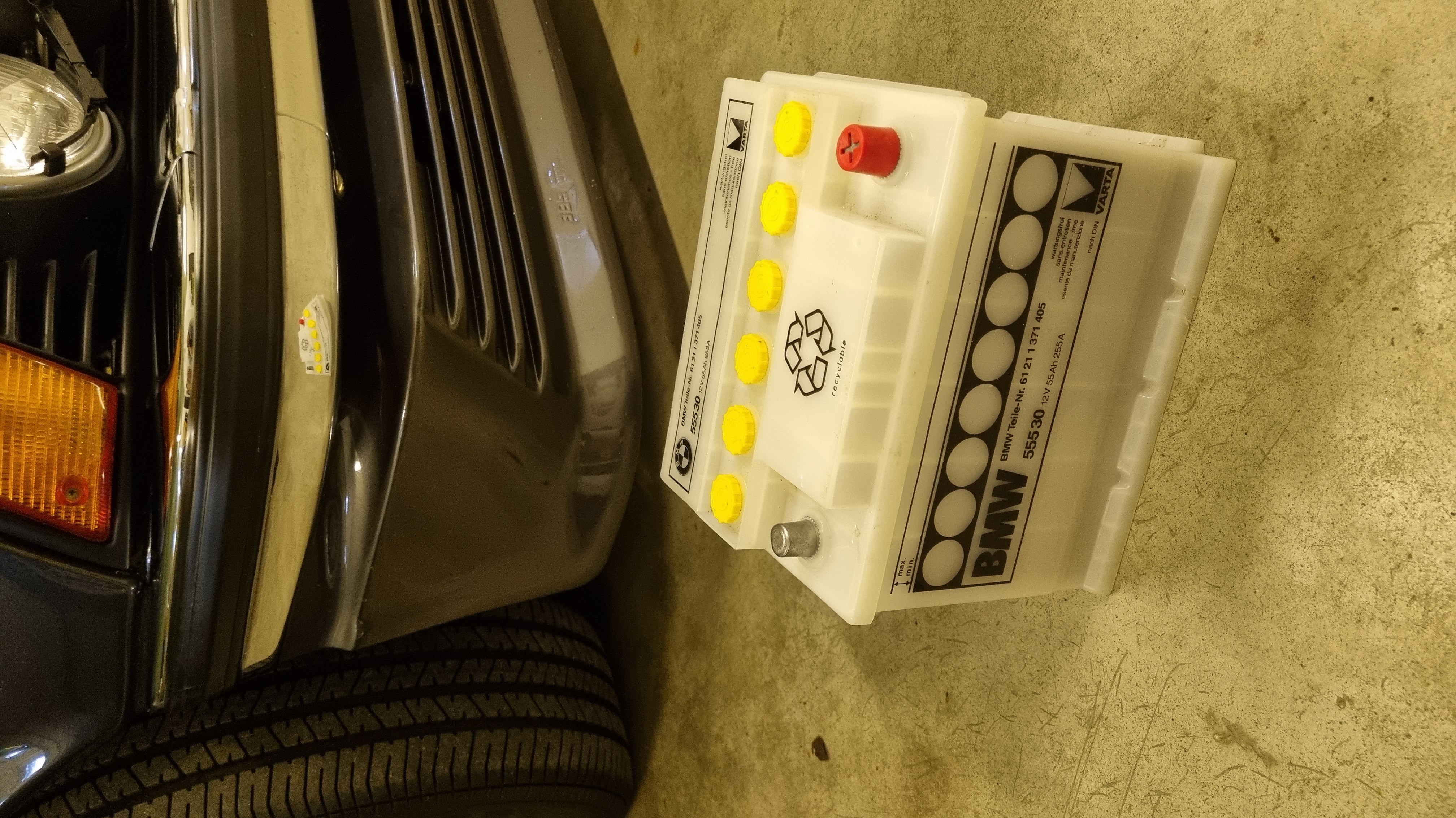

Aku kui kuluosa otseselt hindamisele ei kuulu (kui just eriti räigelt mööda pole, peab siiski visuaalselt sobima), aga siiski ilus asi kapotialusesse ruumi:

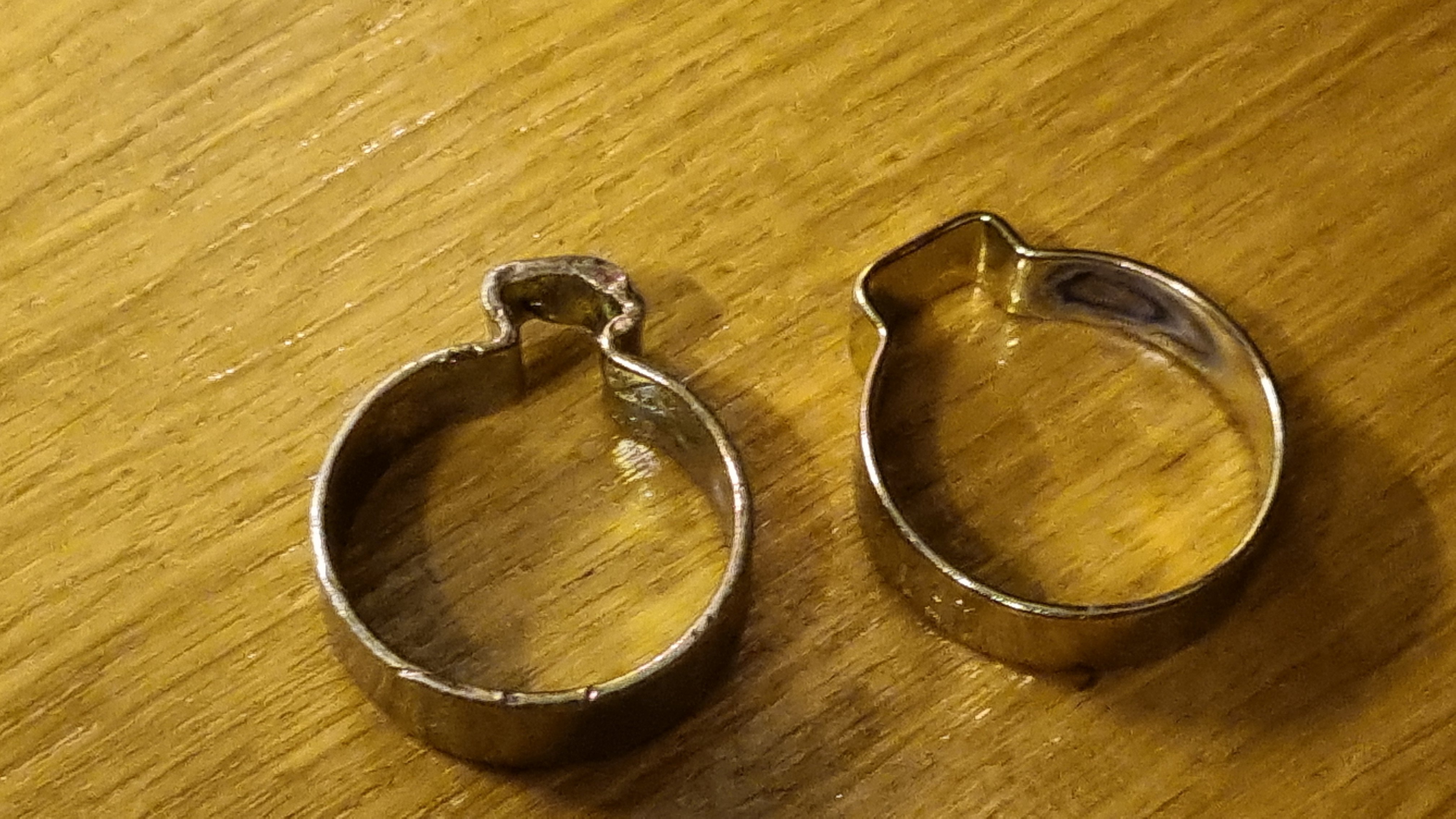

Voolikuklambreid meeldib neile samuti vaadata.
Re: BMW 323i Edition S, Nuga
Postitatud: 27 Okt 2022 20:19
Postitas nuga
Voolikuklambrid on kõik õiged ühe erandiga - pidurivõimendi vaakumtoru klambrid on mul kahe kõrvaga. Tegemise ajal polnud ühe kõrvaga kinnipigistatavaid klambreid saada. Tänaseks olen õige(ma)d klambrid leidnud ja õige pea panen paika:

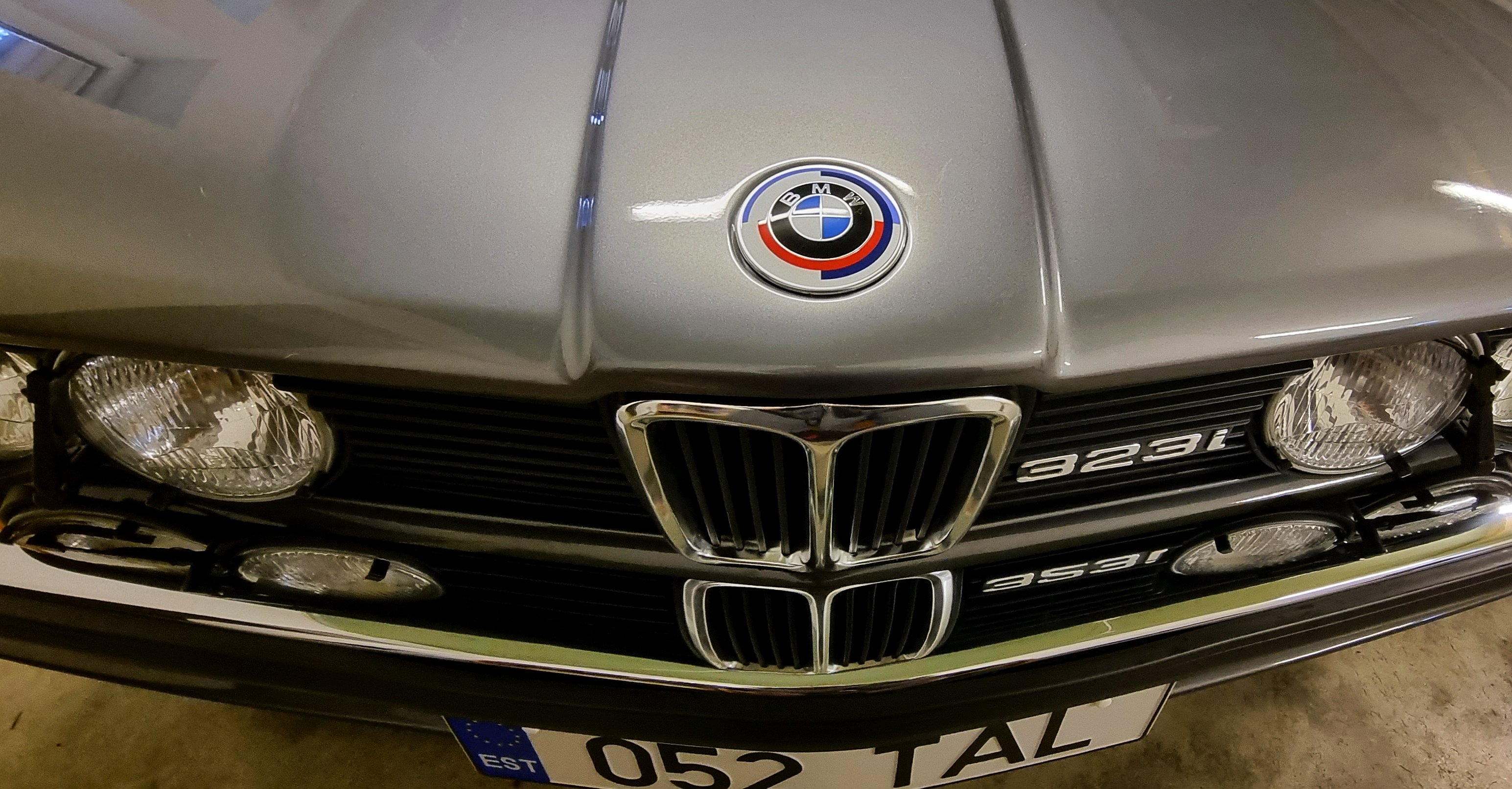

BMW M GmbH juubeliaasta tähistamisel kandis 323i ninal ka vastavat embleemi. Hetkel on küll tavapärane embleem tagasi, kuid häppening siiski fotoga dokumenteeritud:

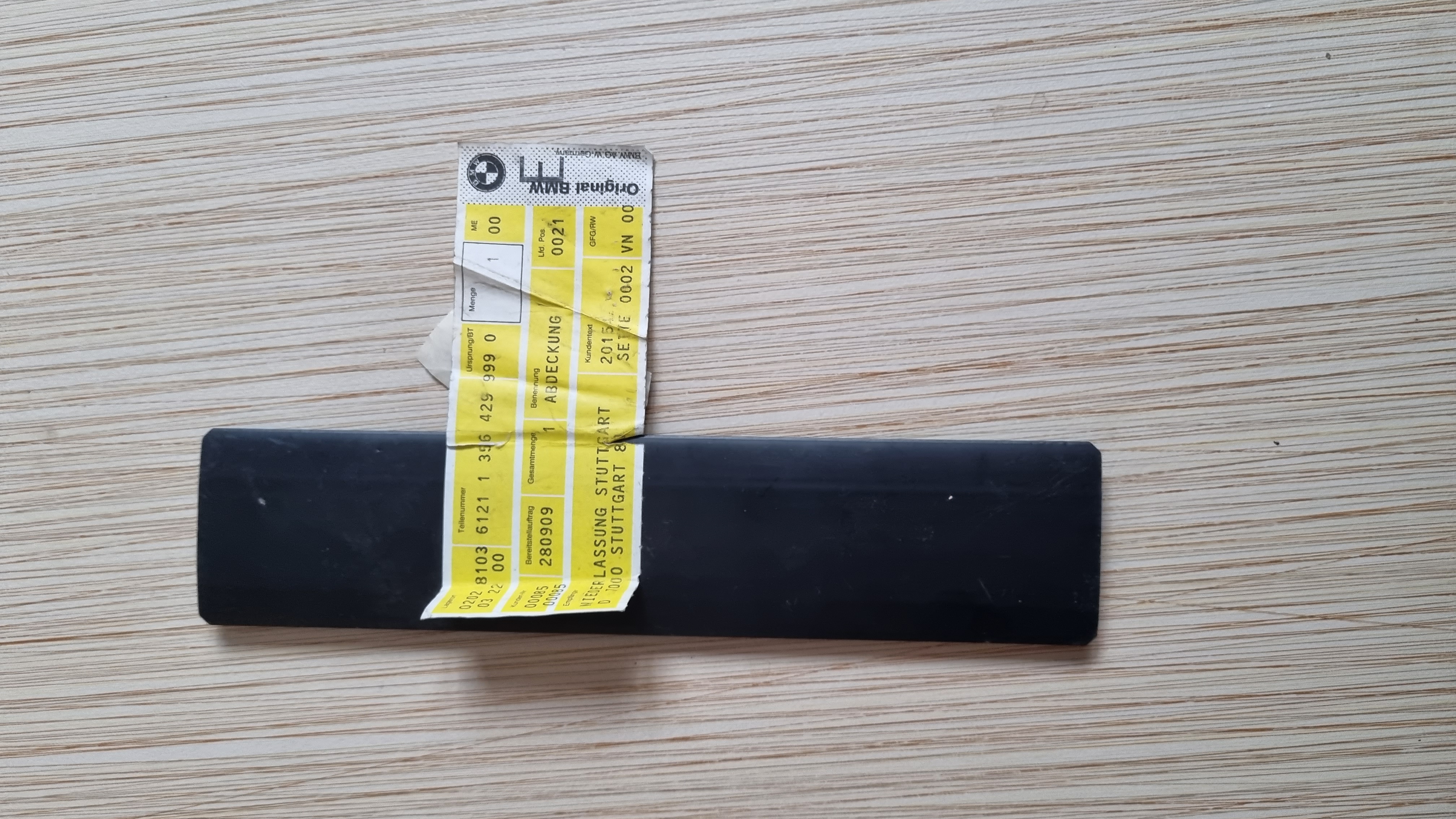

Ahjaa, aku leidmisest isegi keerukam oli leida kollaste korkide peale käiv katteriba :shock:
