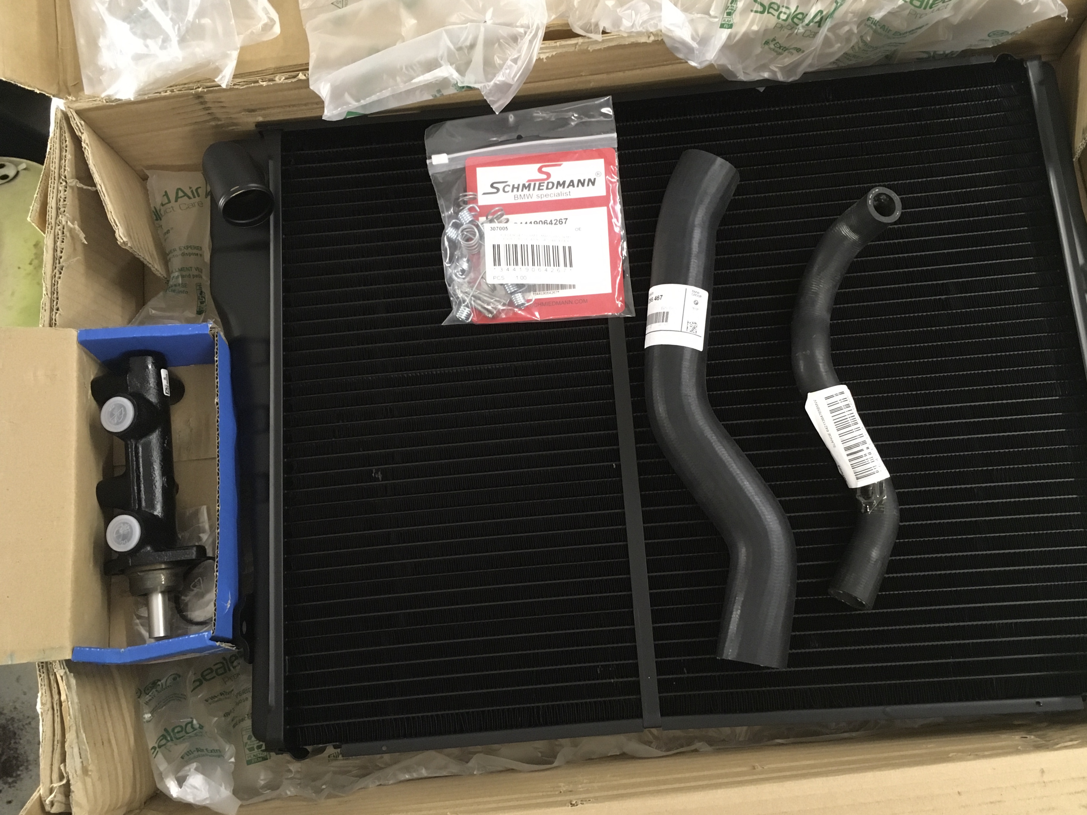

Lõpuks saabus ka oodatud pakk Schmiedmannist. Kõik asjad olid 50% lao tühjendusmüügis. 8)
BMW OEM radikas, OEM Ate piduri master, kaks OEM voolikut ning mingi B osa käsipiduri kompl paari jubina saamiseks.

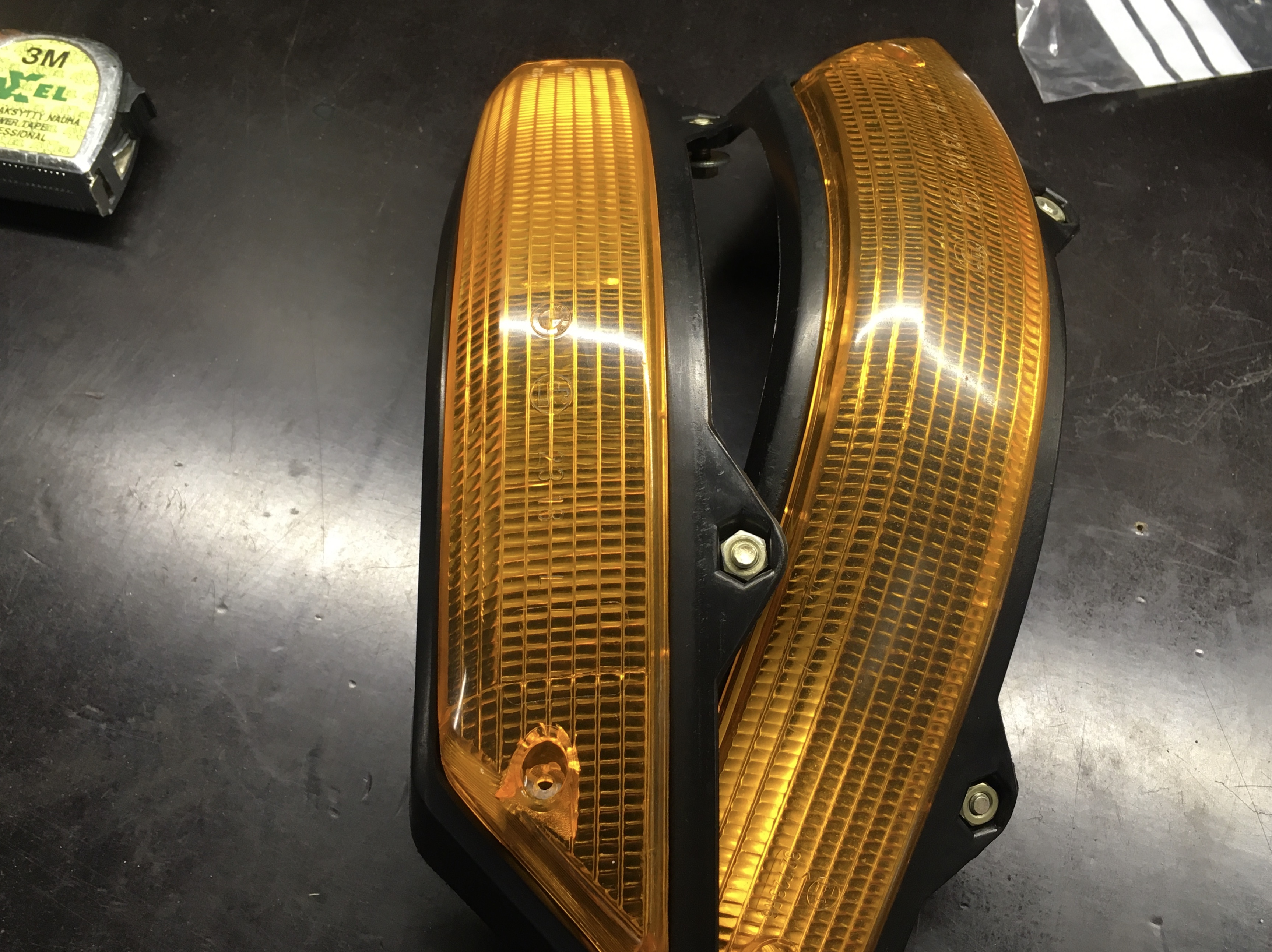

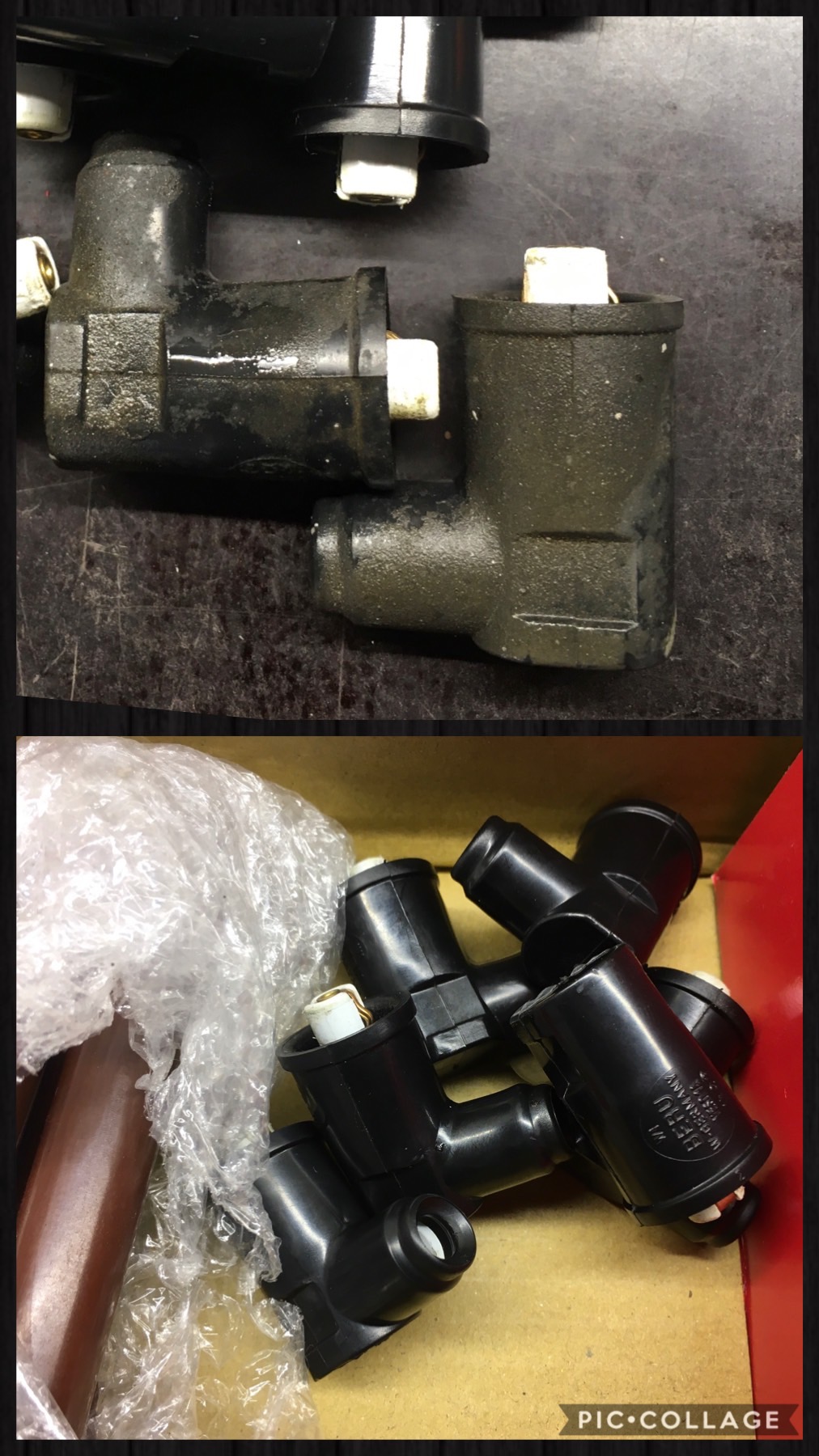

Mootoripoolne poldimajandus sai ka uue kuue.
Suunatuled pestud, plekk uuesti tsingitud.
Jagajapoolsed w-germany piibud lähevad uuesti käiku. Sellest ka küsimus, kus müüakse Dielektrilist möksi mida küünlajuhtmete montaazis kasutada?

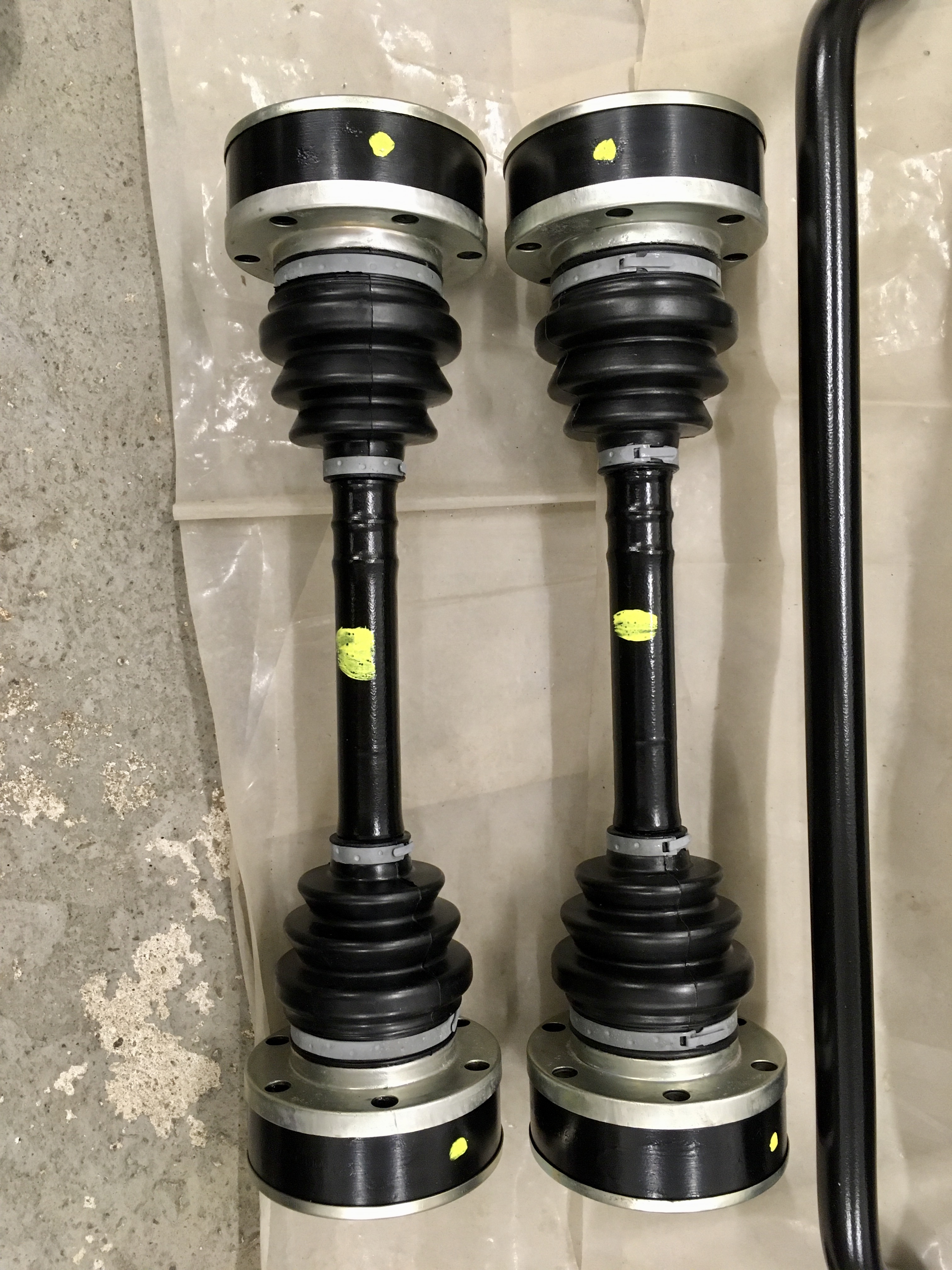

Sõbraga saabus ka pakk, väga heas korras kasutatud plekid.
Sillaosad pritsitud, fertaanitud ning kaetud Novol Polycoatiga. Pilte lisan käigult, hetkel siis said “Shakeweight”-d valmis ja said ekraanile.

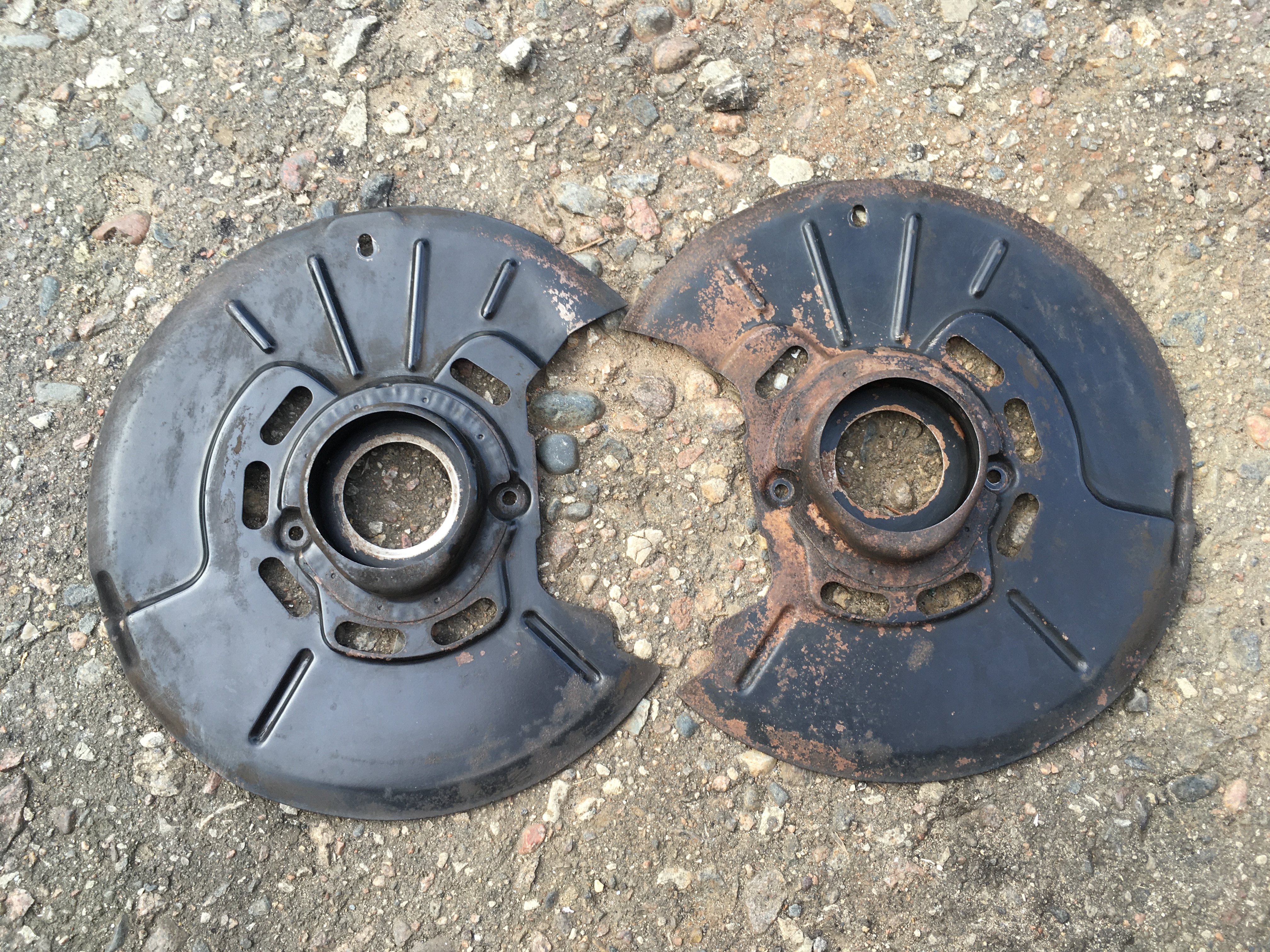

Need on päris korralikud plekid tõesti. Põhjamaades sõitnud masinatel on reeglina ikka auklikud või paberõhukeseks roostetanud. Ma ostsin uued, ei olnud ka üle mõistuse kallid (10 a tagasi, võibolla nüüd hind muutunud) aga alla ei ole neid ikka veel saanud. Ei raatsi ilusaid uusi OEM tükke relakaga
pooleks lõigata ja rattalaagrid ka veel häält ei tee :|

esimesed plekid saab ju külge ilma laagrit vahetamatta.
Re: BMW E12 525 '81a Marko
Postitatud: 30 Juul 2020 13:17
Toivoku kirjutas: 30 Juul 2020 10:13 esimesed plekid saab ju külge ilma laagrit vahetamatta.
Minu viga jah, siin pildil esimesed plekid. Mul ikka tagumised riiulis oma aega ootavad
Postitatud: 30 Juul 2020 14:04
Postitas BMW Rh+
Jep, kogu laagrimajandus tuleb koos rummuga maha.
Arvo piduriplekkidega enam nii lihtne ei ole, ilma ventileerimata kettale enam ei saagi ja vent kettale saab ainult paremat poolt.

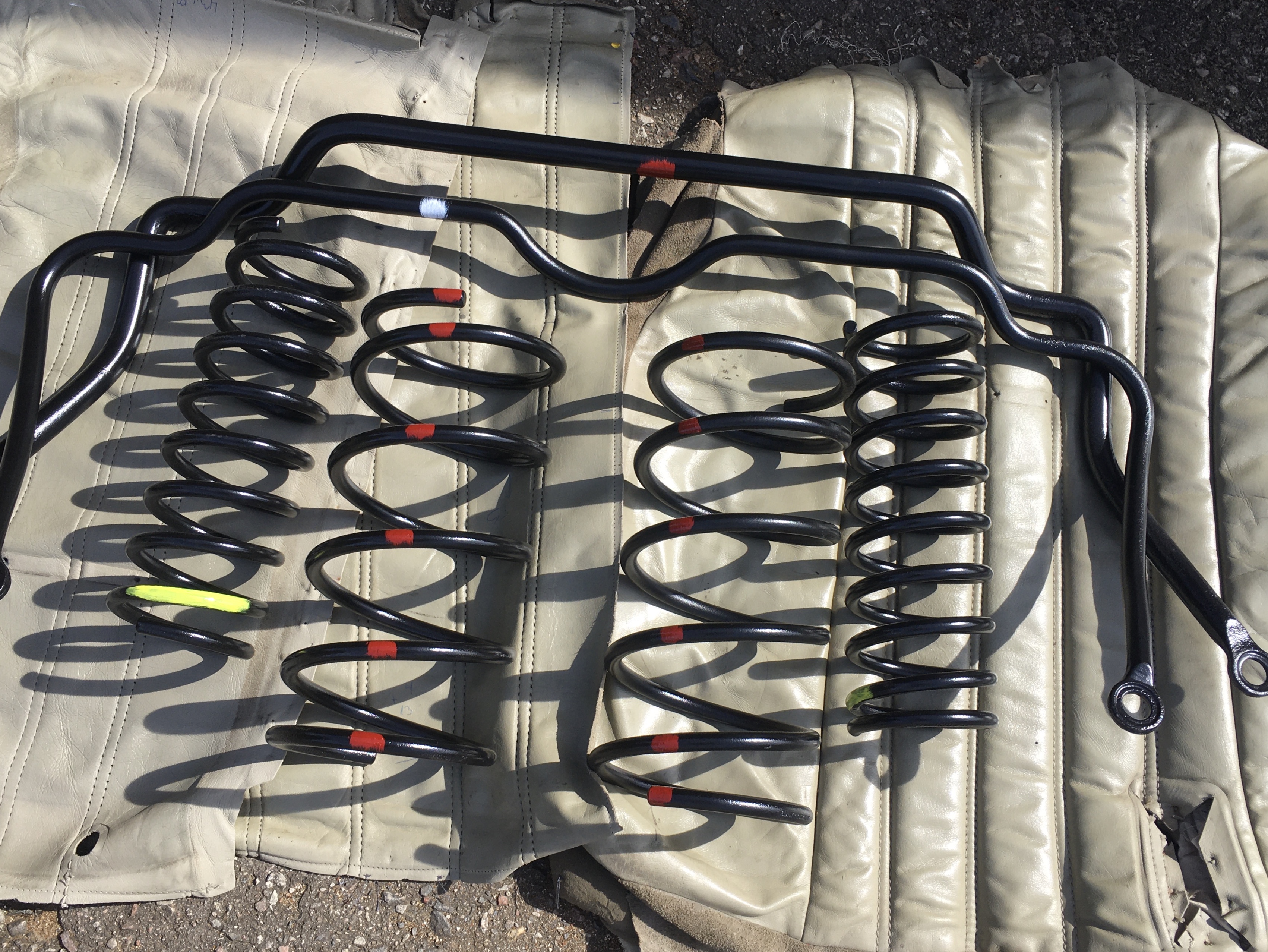

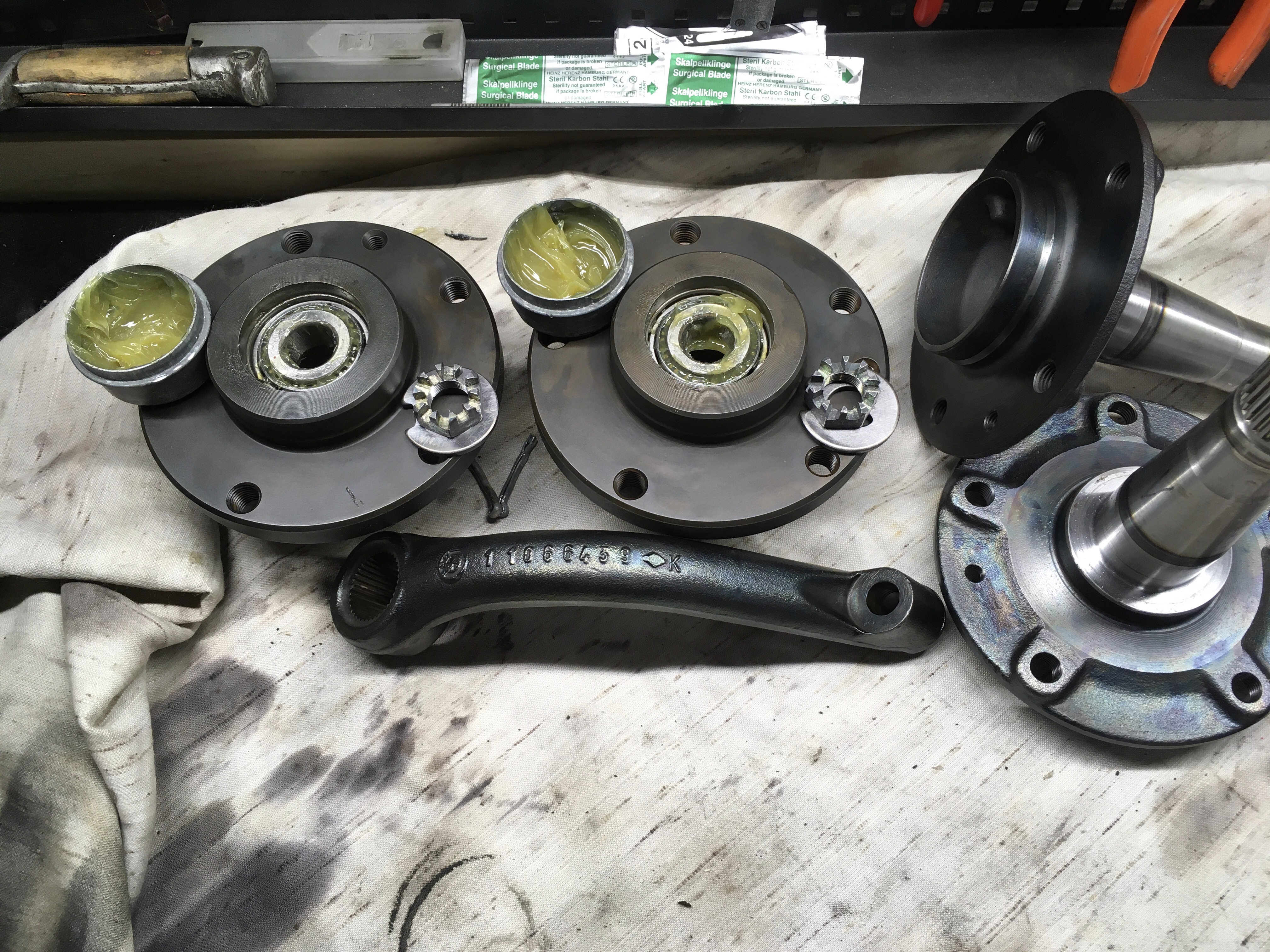

Sillamajandus praktiliselt valmis, laagrid ja puksid pressitud. Kahjuks unustasin pilti teha enne kui suures töötuhinas enamuse ära pakkisin. Siin üks klõps siis vedru ja stabikatest, markeeritud nagu nad olid. Tuimalt pintsliga toon külge. Tagumistel ma vedru jäikuse triipu ei leidnud ja jâi ainult kollane “montaazi” markeering.
Detailid mis tehasest tulevad ilma värvita said relvasinega töödeldud. Laagriteks SKF ja määre Shell S2 U460L mis siis vaste vanale Shell Darina 2-le.

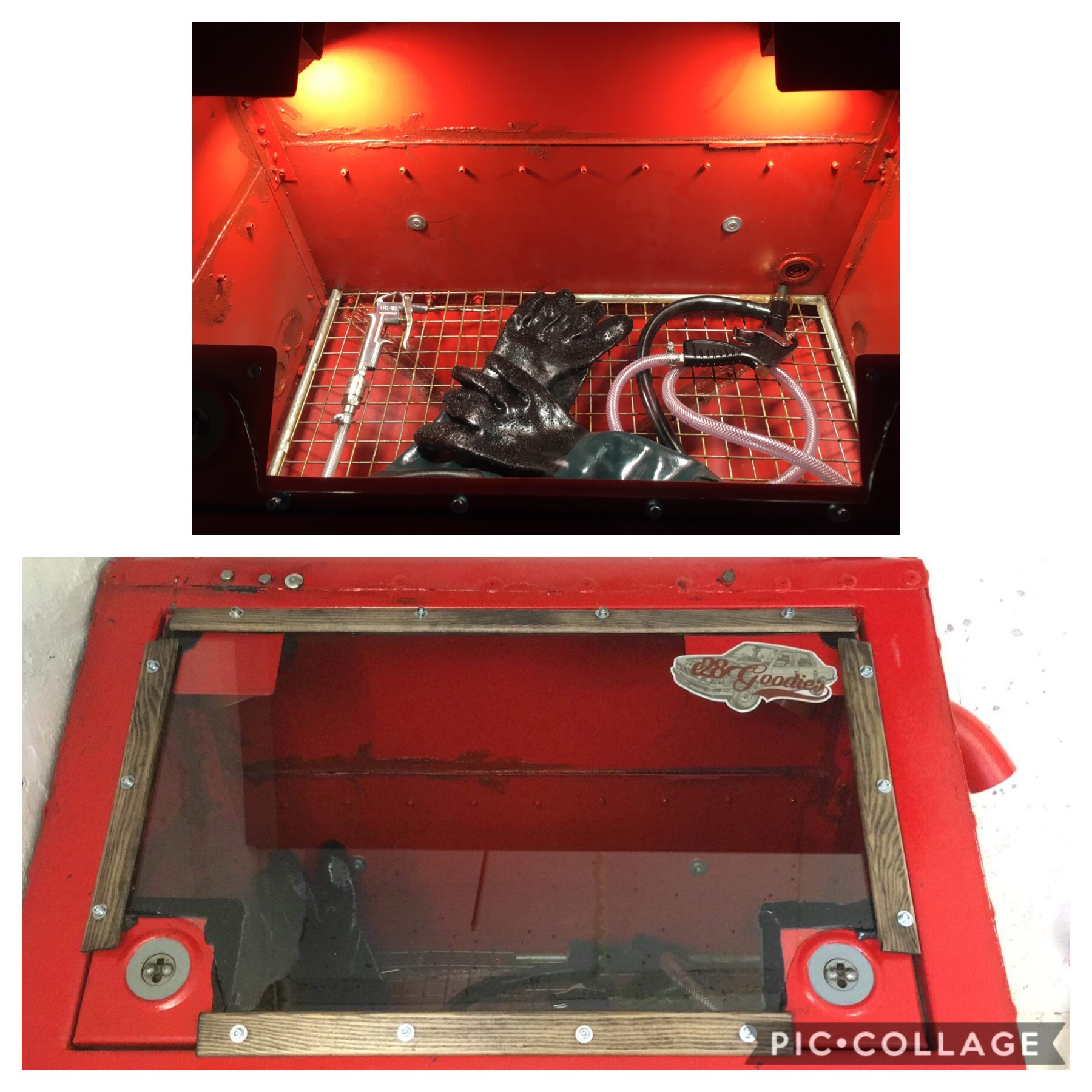

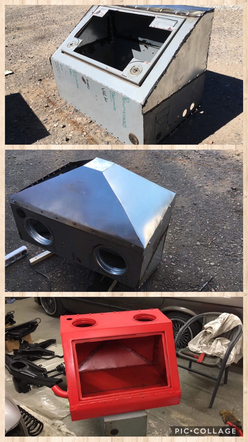

Tänaseks ka pritsikapp seinas. Natuke meeldetuletusi tööõpetusest ja sai valmis pusitud. :)
Värviks Meganexi punane ja toorikuks elektrikapp.

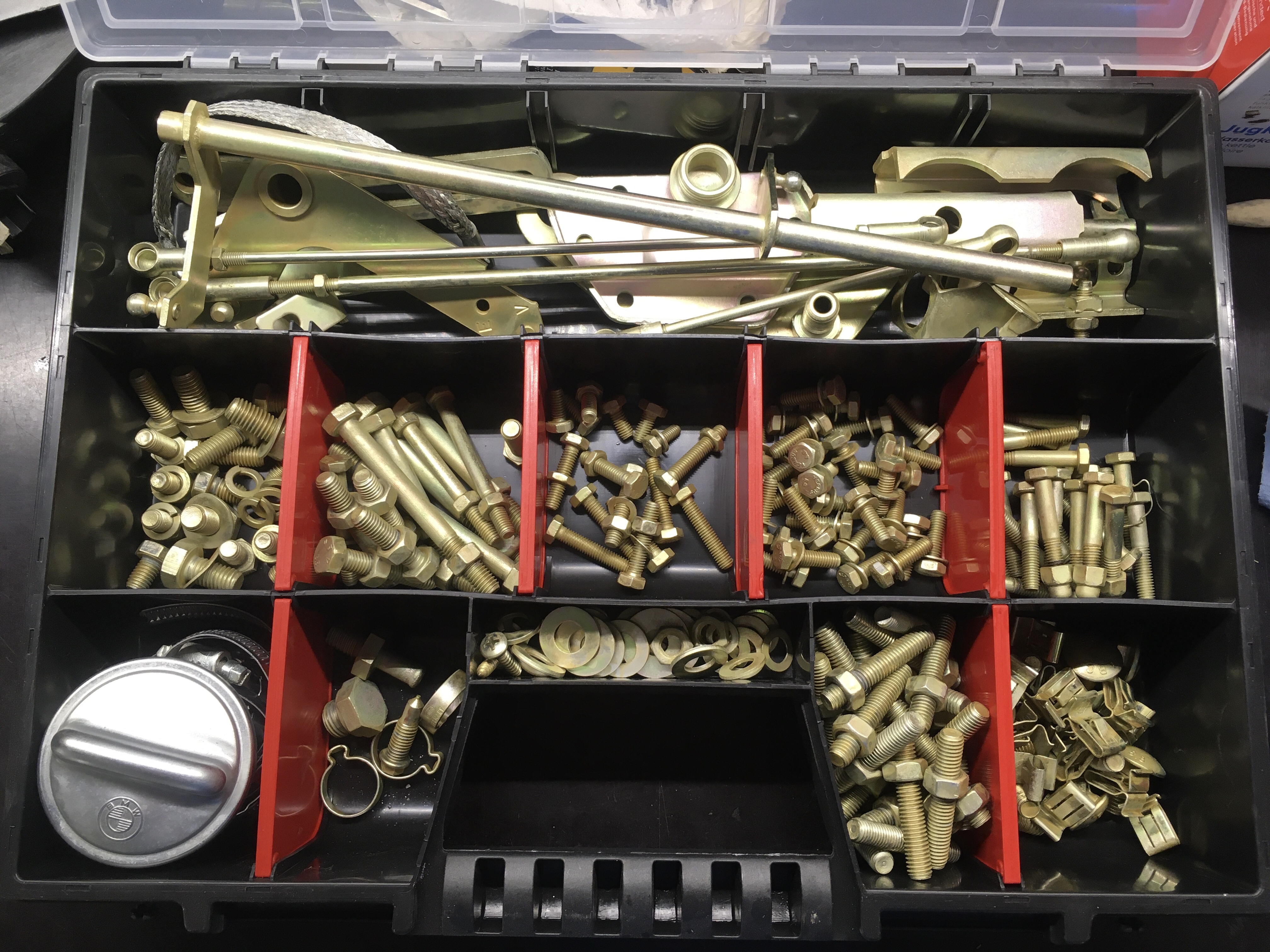

Rooli ja pedaalindus sai tõsisemalt ette võetud, kui mōned poldid veel tsingist tagasi jõuavad siis saab nimistust maha tõmmata.
Plekk sai pritsitud ja uue värvi selga, poldid tsingi ning liuglevad osad uue määrde.

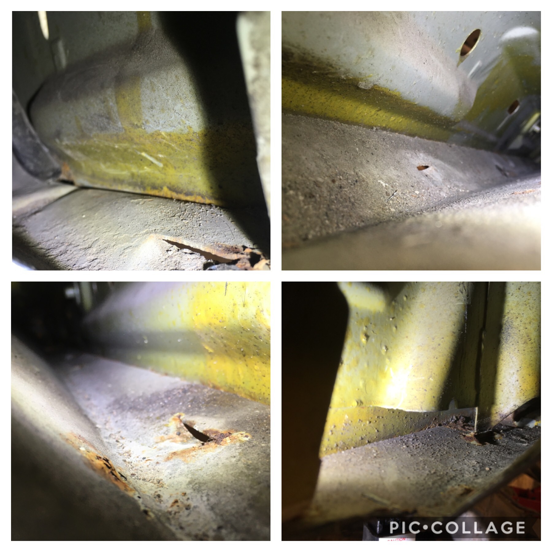

Vaikselt hakkab asi keretööde peale veerema. Lõin sae käima ja piilusin karpidesse ja juhipoolne karp täitsa okei. :) Parempoolne veidi kurvem aga ei hullu midagi, aga tööd kindlasti rohkem.<pildi lisan õhtu poole kui garaazis tagasi.
Vasak karp

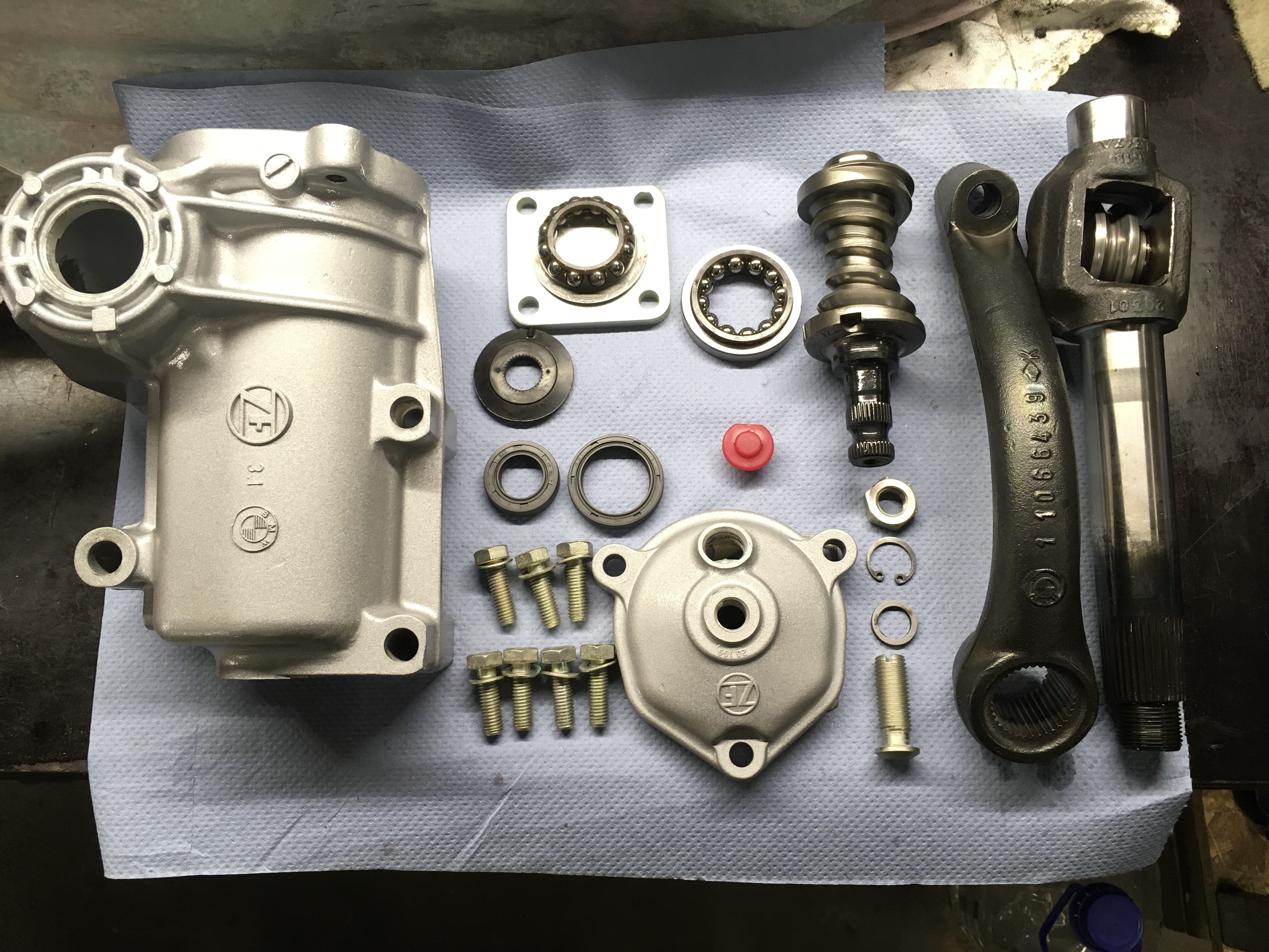

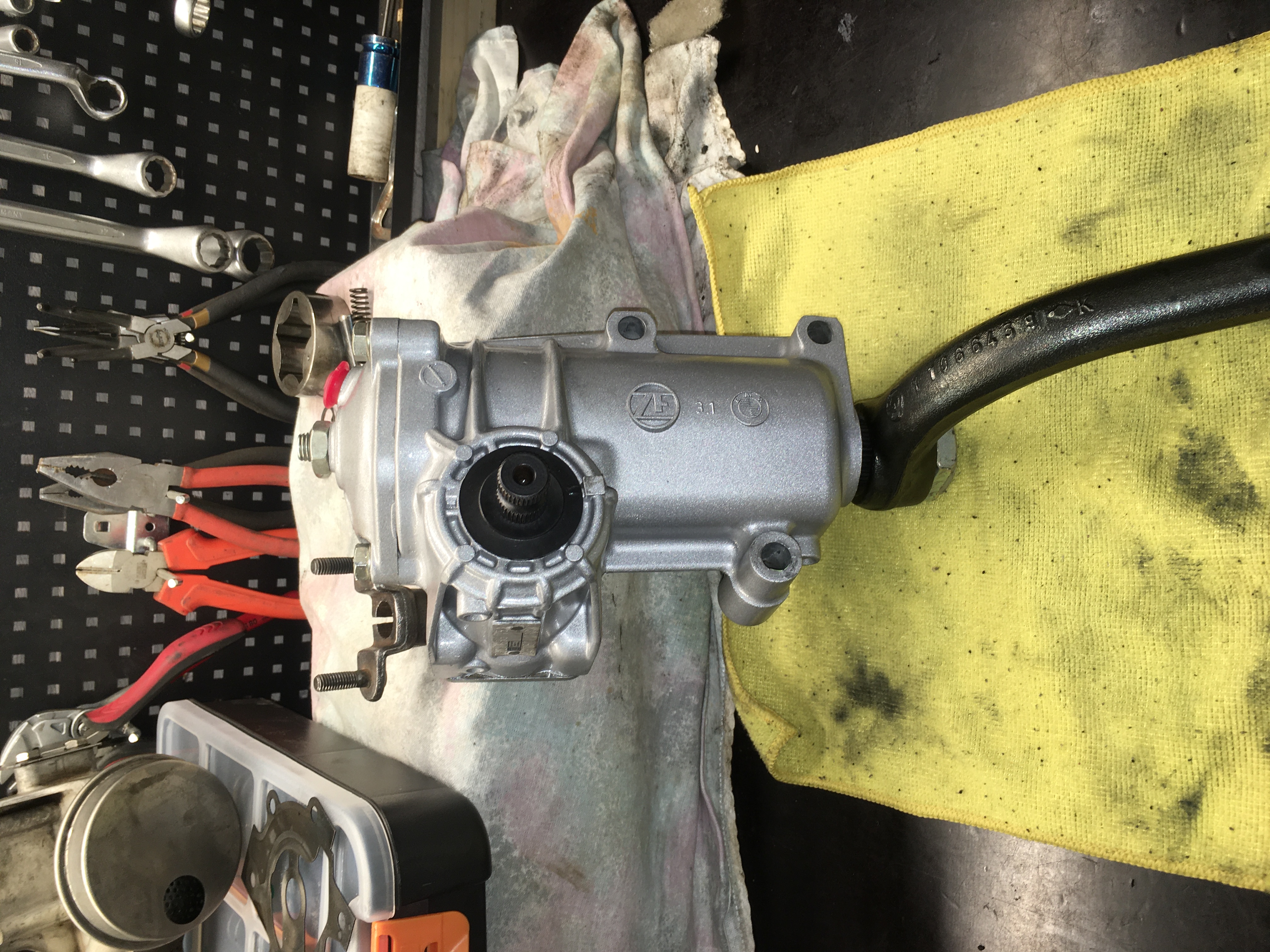

Ammu riiulis vedelenud roolikarp sai täna kokku pandud. :) Kui keegi aitaks teadmistega, et mis õli ja kui palju sinna sisse tuleb valada?

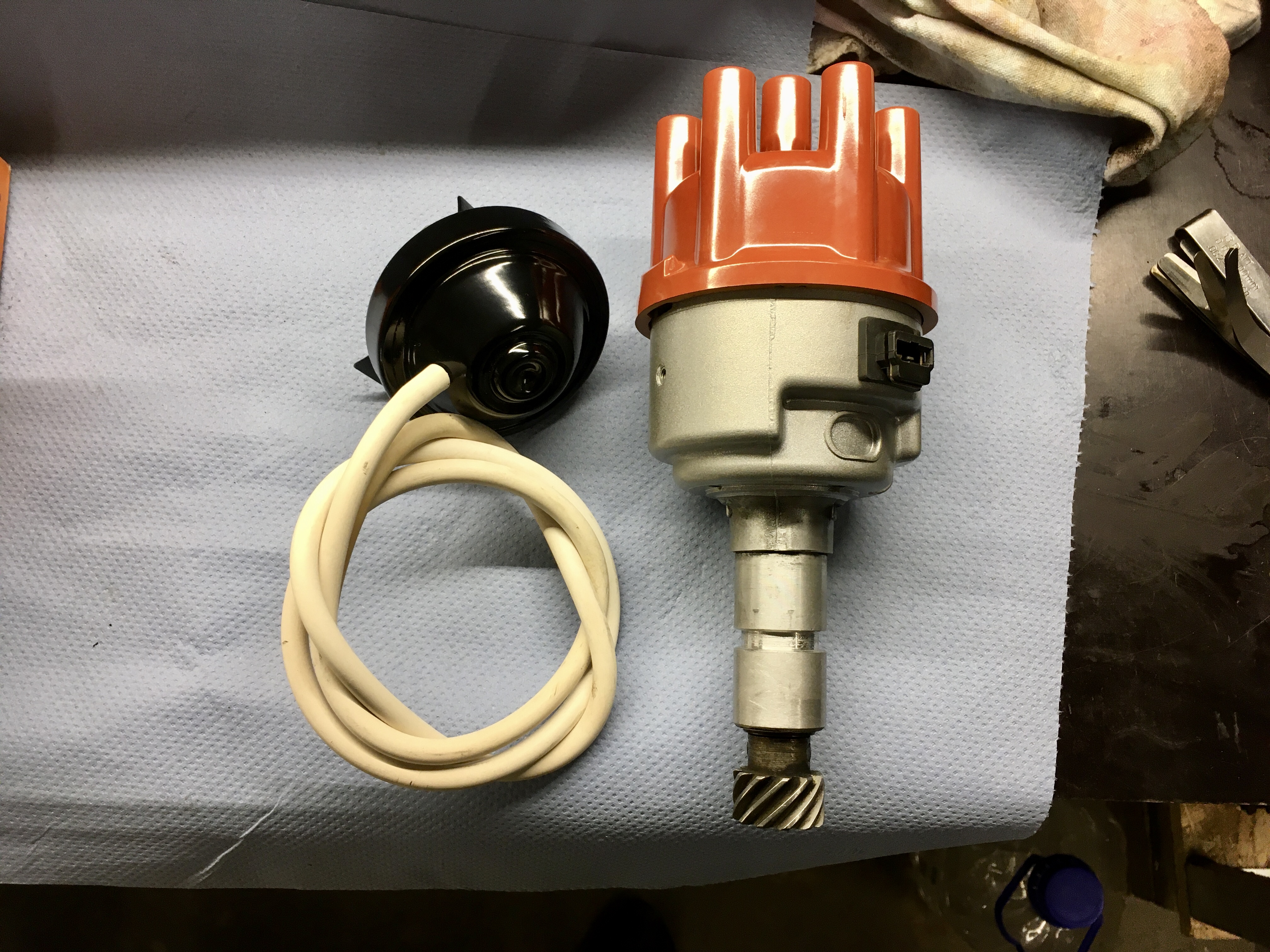

Jagaja värskendus, võlli välja ei võtnud kuna loksu polnud. Vajalikud sisemised jupid sai puhastatud ja uue mâärde selga. Uus rootor ja kaas. Kui kunagi tsinkimisse asjad lähevad siis tulevad ka kruvid ja klambrid külge.

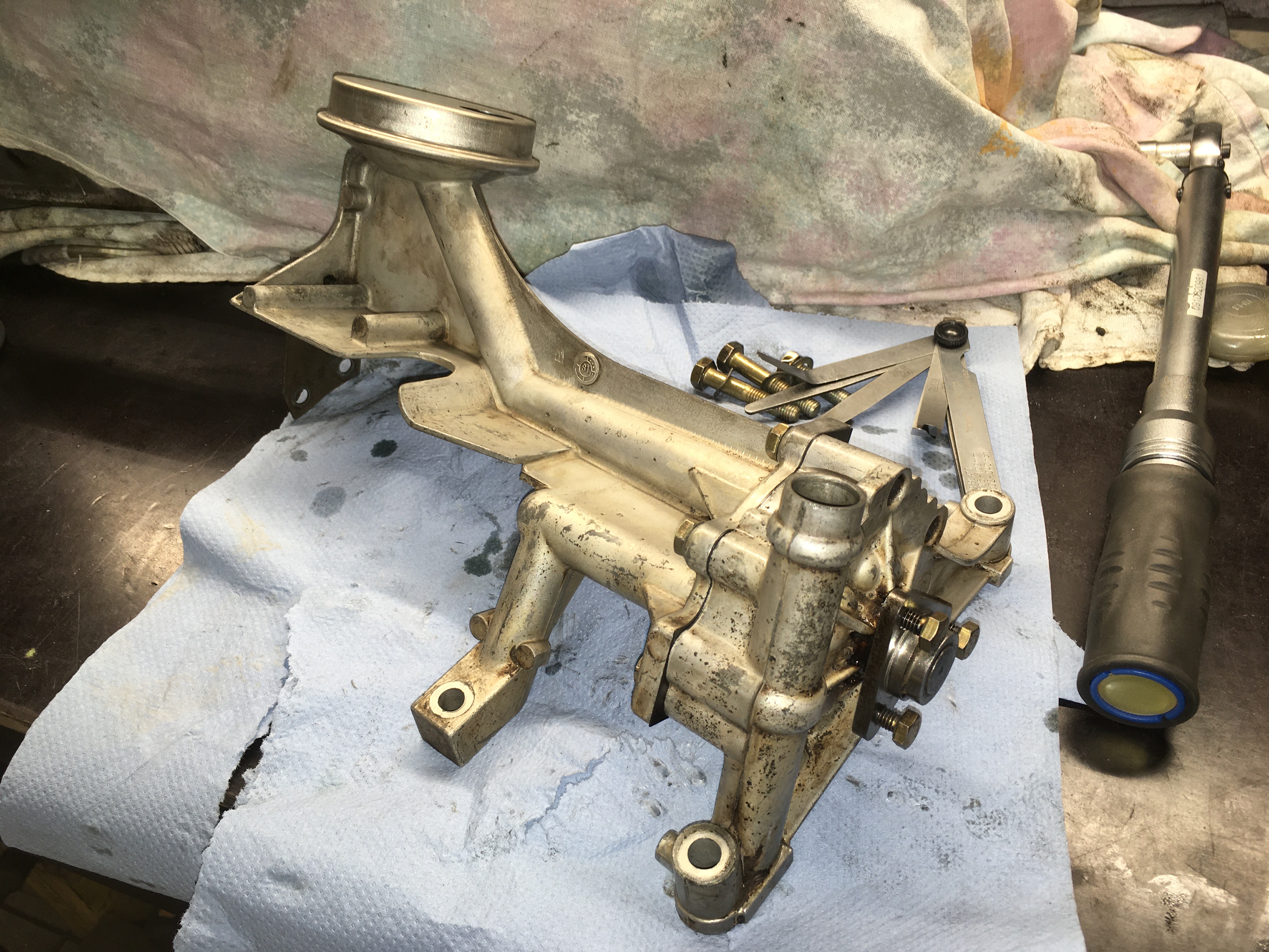

Roolikarbiga jännates jäi õlipump silma ning sai seegi overhauli. Kerge puhastus ning rootorid ja korpus sai kaliibritega üle vaadatud. Kõik tiptop ja lubatud tolerantside all otsas.
