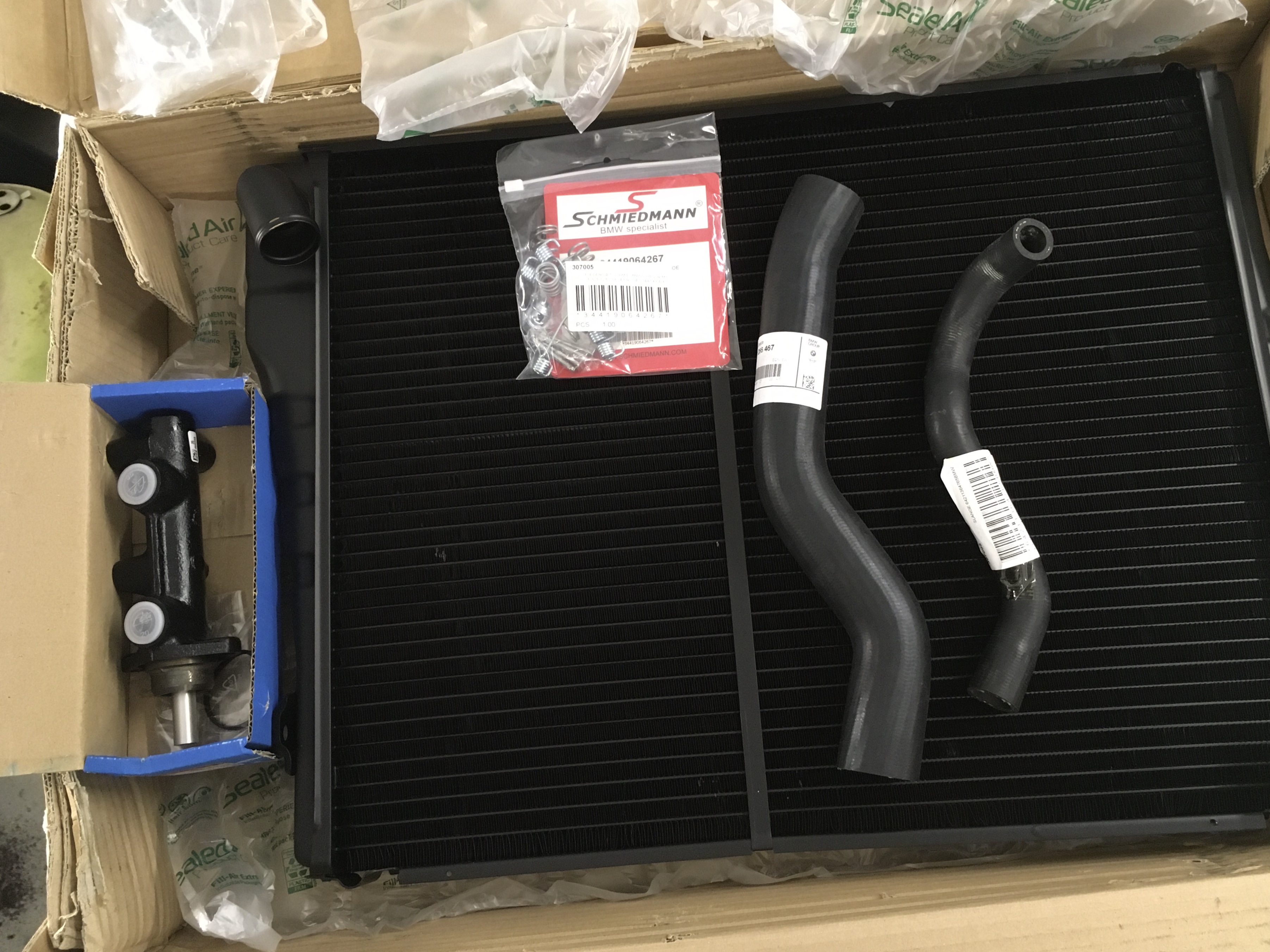

Lõpuks saabus ka oodatud pakk Schmiedmannist. Kõik asjad olid 50% lao tühjendusmüügis. 8)
BMW OEM radikas, OEM Ate piduri master, kaks OEM voolikut ning mingi B osa käsipiduri kompl paari jubina saamiseks.

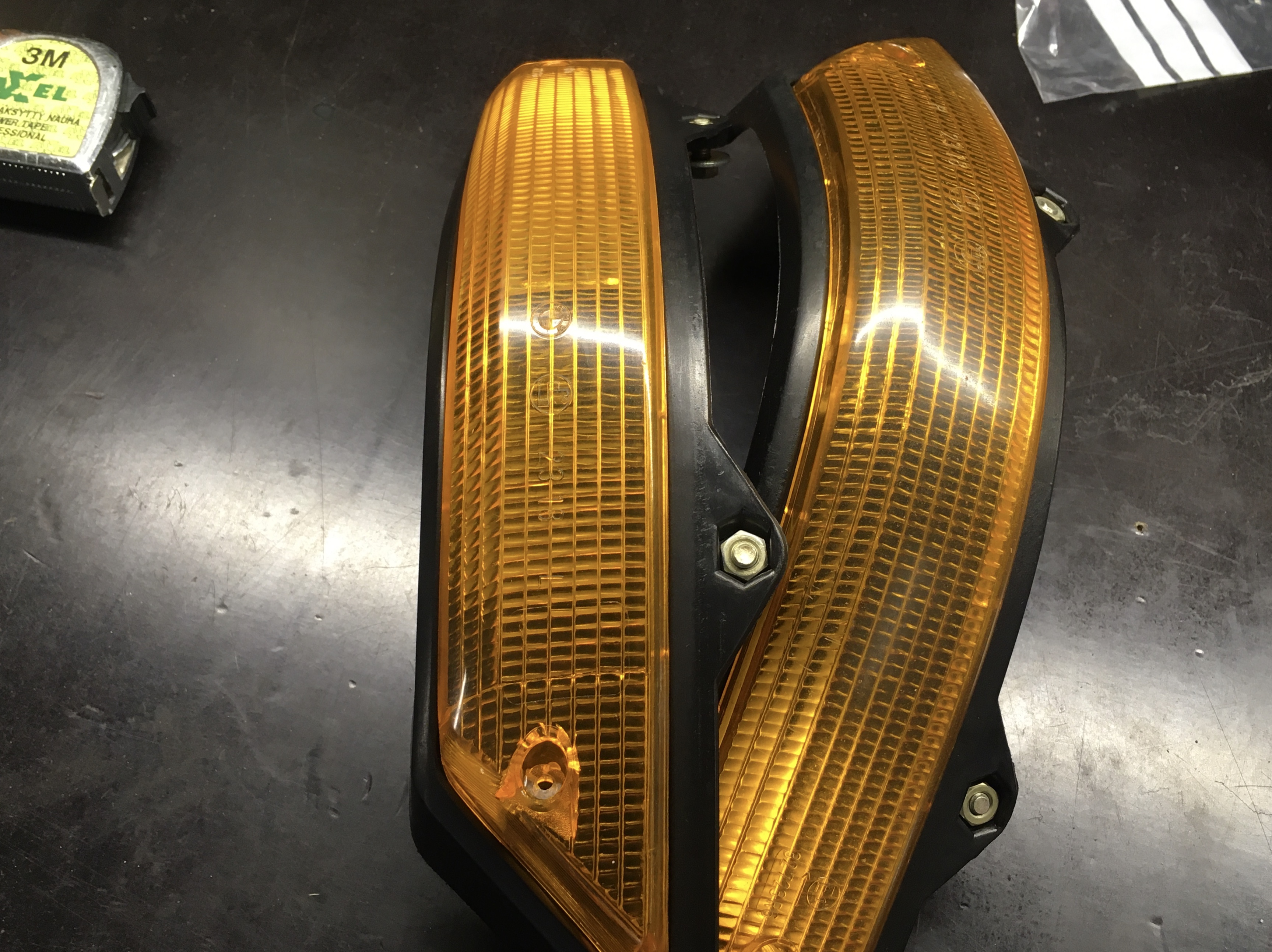

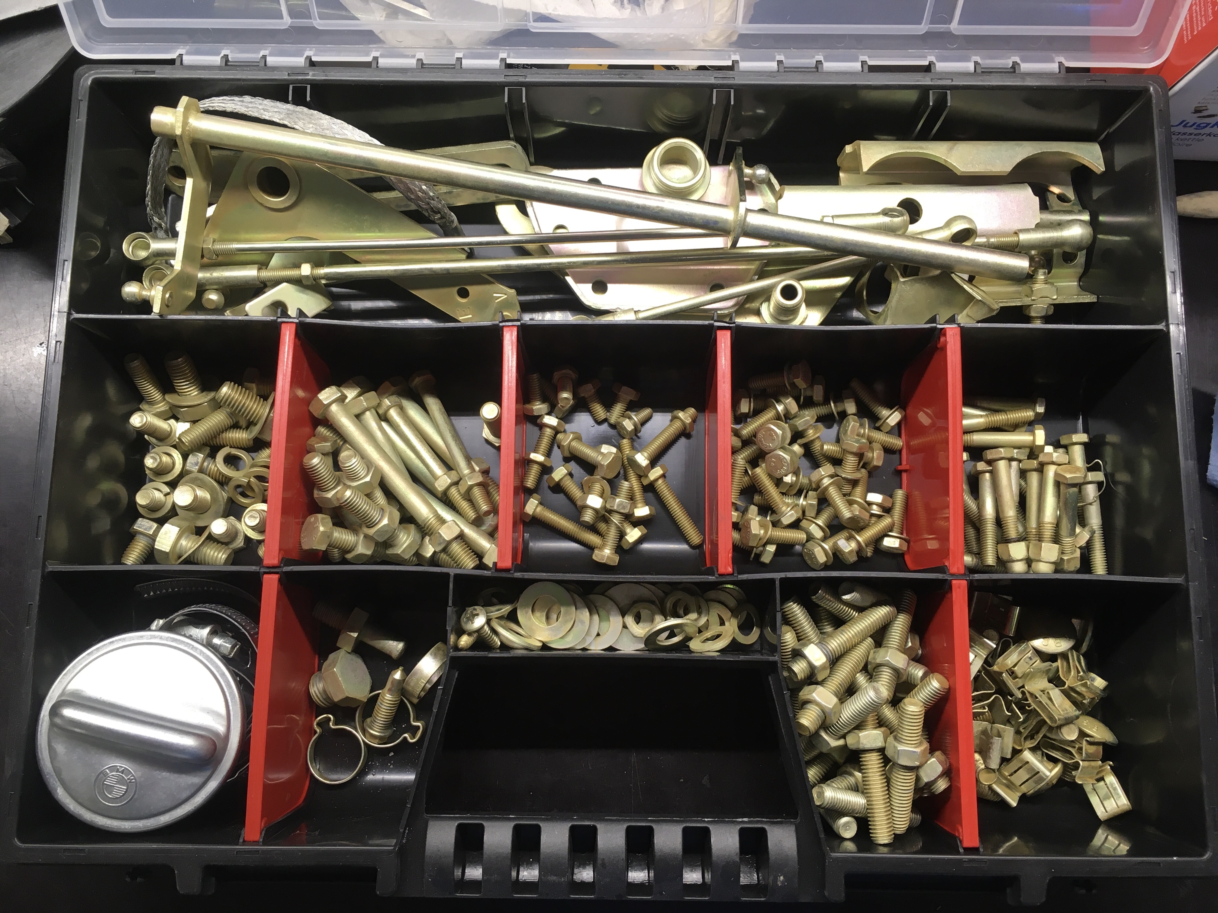

Mootoripoolne poldimajandus sai ka uue kuue.
Suunatuled pestud, plekk uuesti tsingitud.

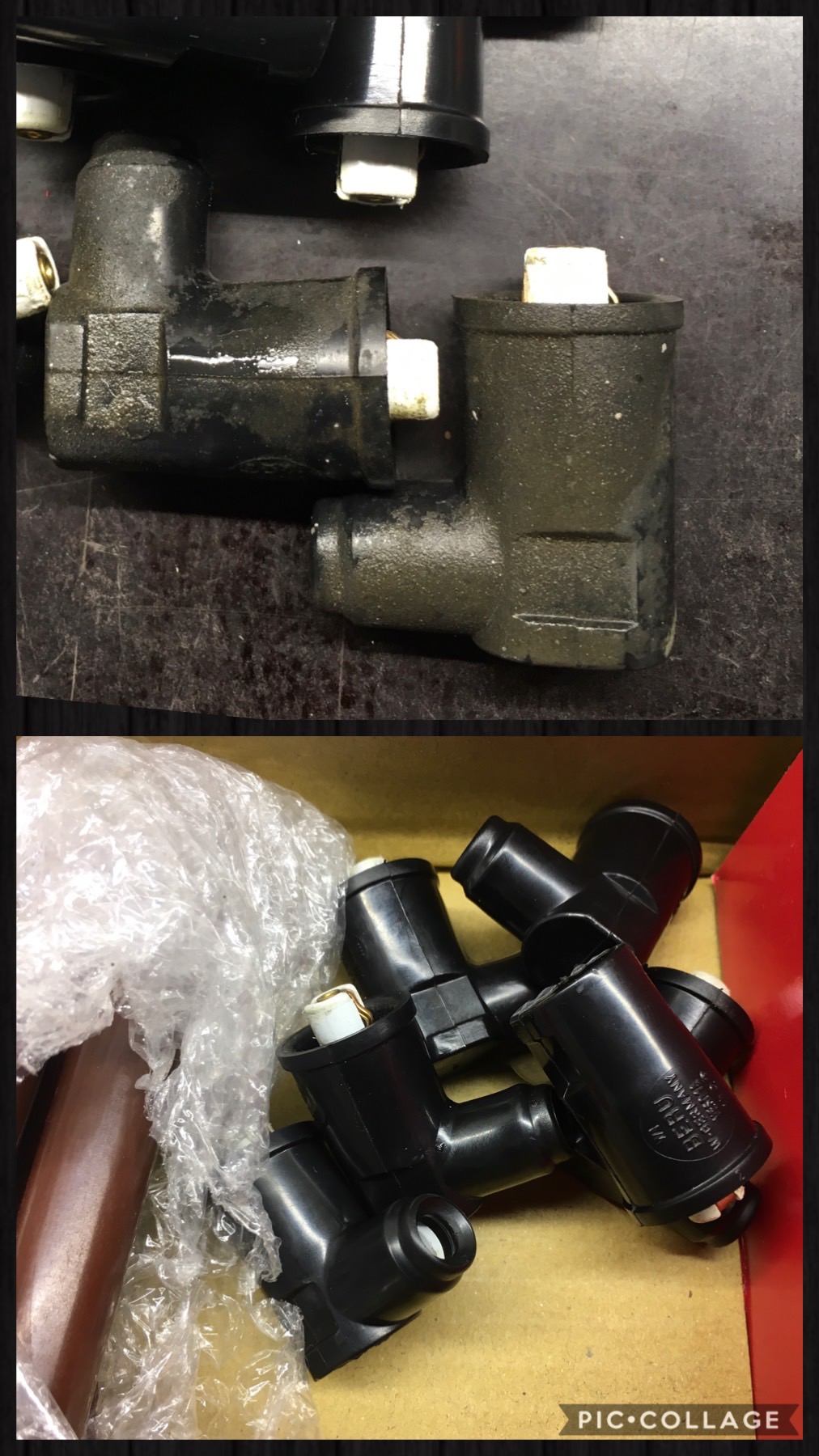

Jagajapoolsed w-germany piibud lähevad uuesti käiku. Sellest ka küsimus, kus müüakse Dielektrilist möksi mida küünlajuhtmete montaazis kasutada?

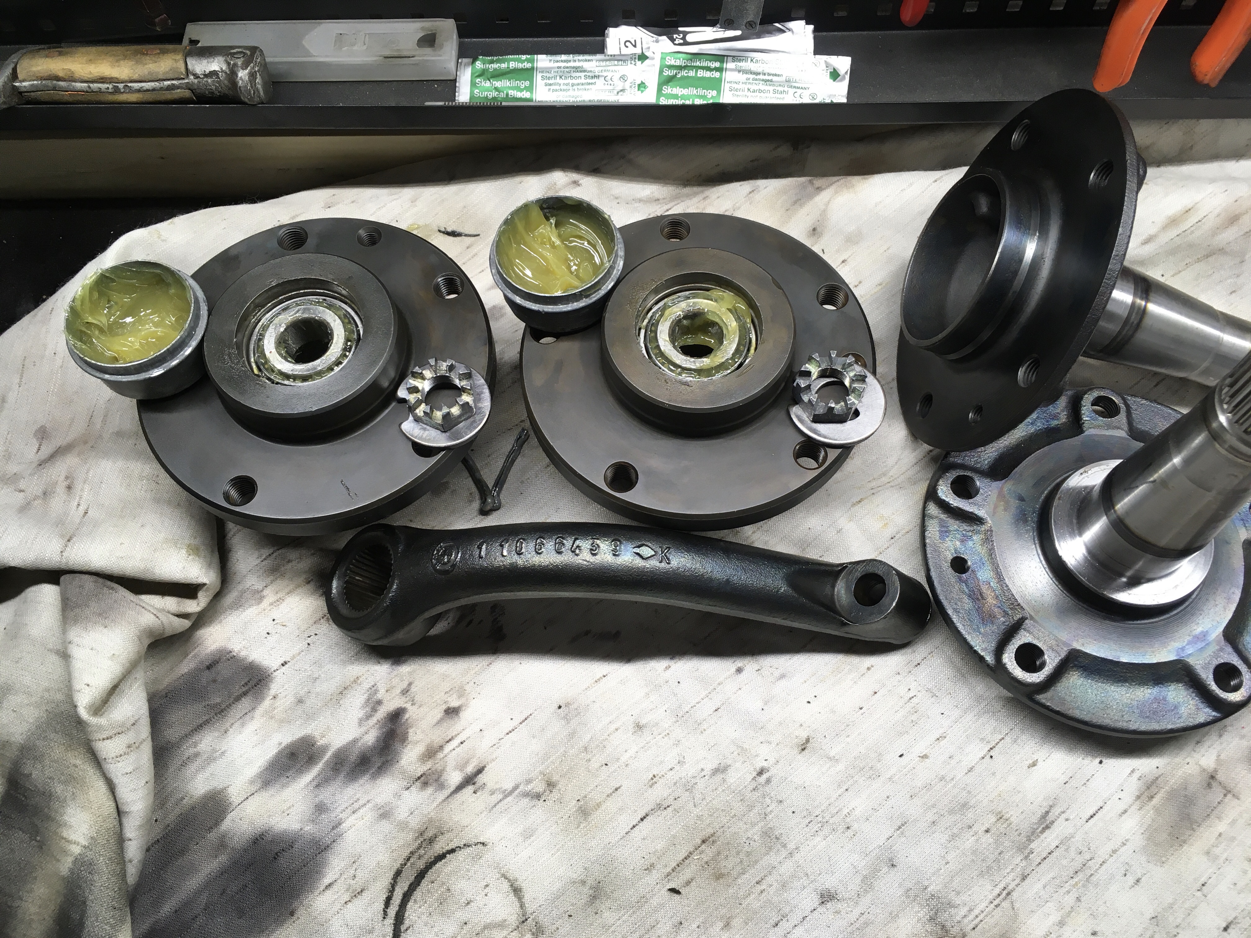

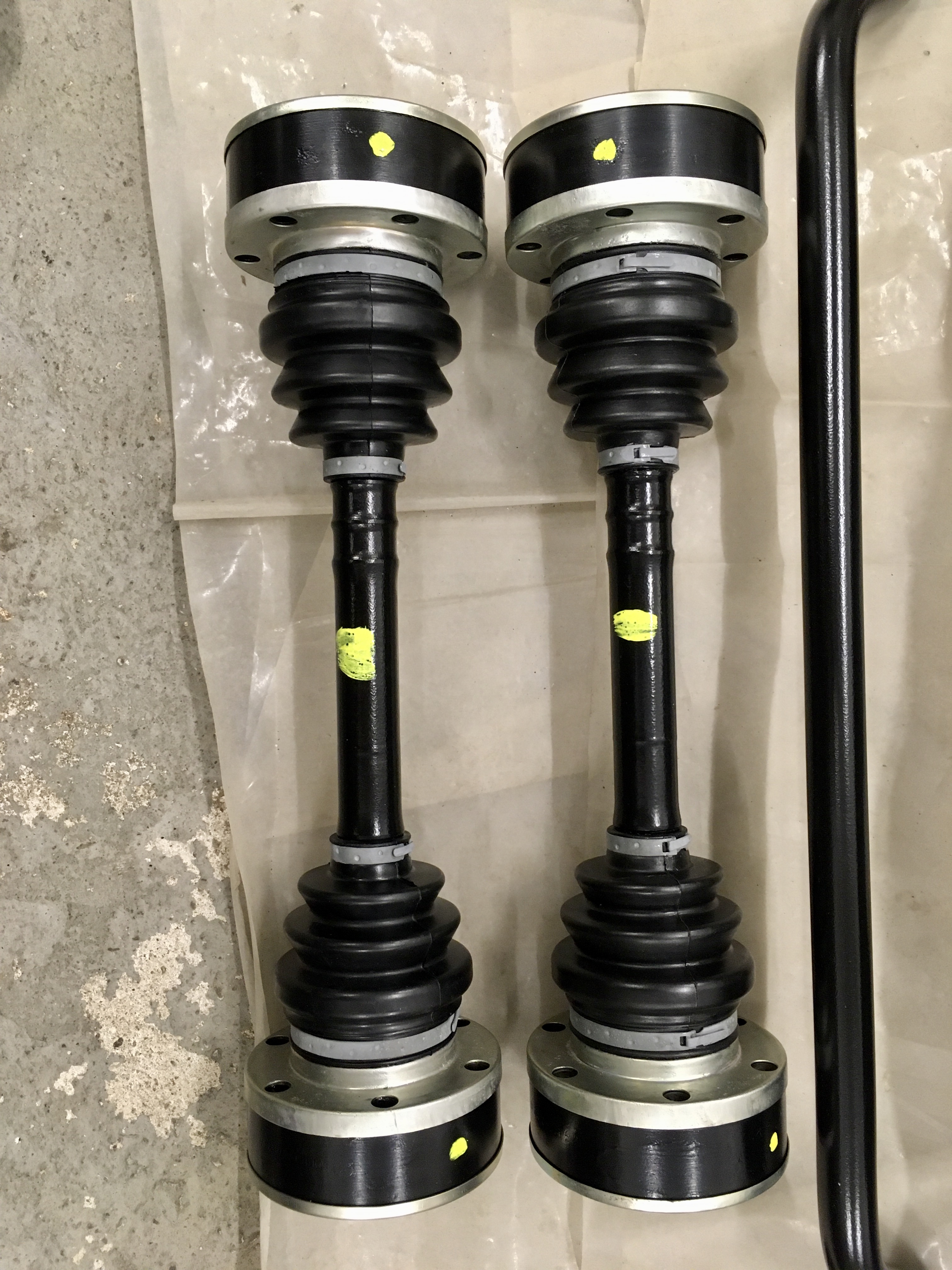

Sillaosad pritsitud, fertaanitud ning kaetud Novol Polycoatiga. Pilte lisan käigult, hetkel siis said “Shakeweight”-d valmis ja said ekraanile.

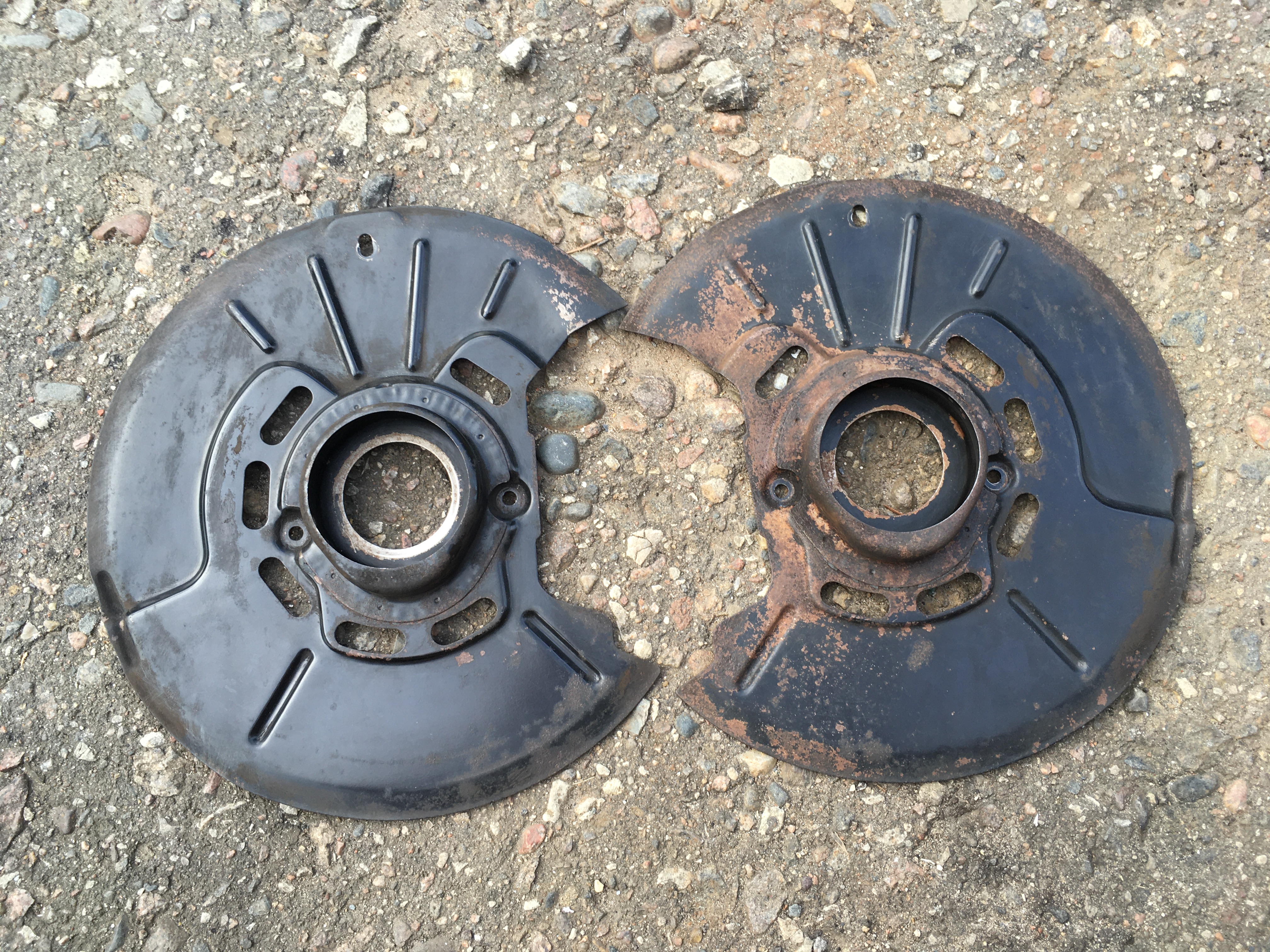

Need on päris korralikud plekid tõesti. Põhjamaades sõitnud masinatel on reeglina ikka auklikud või paberõhukeseks roostetanud. Ma ostsin uued, ei olnud ka üle mõistuse kallid (10 a tagasi, võibolla nüüd hind muutunud) aga alla ei ole neid ikka veel saanud. Ei raatsi ilusaid uusi OEM tükke relakaga
pooleks lõigata ja rattalaagrid ka veel häält ei tee :|

Toivoku kirjutas: 30 Juul 2020 10:13 esimesed plekid saab ju külge ilma laagrit vahetamatta.
Minu viga jah, siin pildil esimesed plekid. Mul ikka tagumised riiulis oma aega ootavad

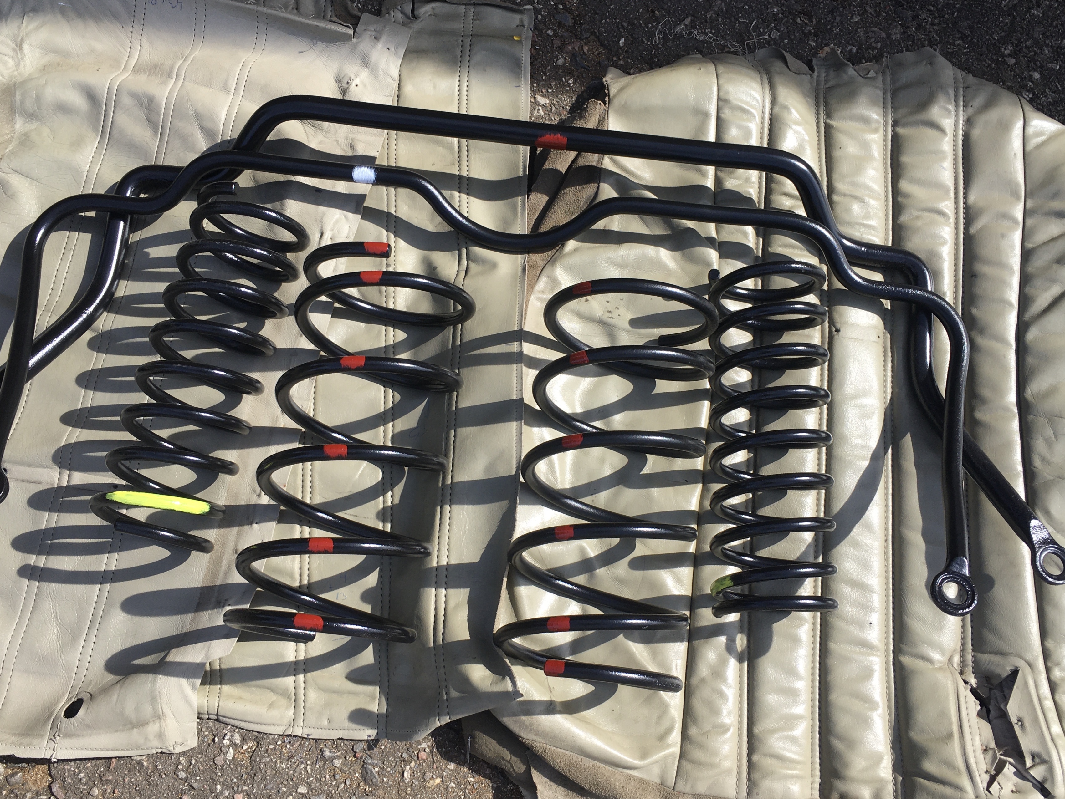

Sillamajandus praktiliselt valmis, laagrid ja puksid pressitud. Kahjuks unustasin pilti teha enne kui suures töötuhinas enamuse ära pakkisin. Siin üks klõps siis vedru ja stabikatest, markeeritud nagu nad olid. Tuimalt pintsliga toon külge. Tagumistel ma vedru jäikuse triipu ei leidnud ja jâi ainult kollane “montaazi” markeering.
Detailid mis tehasest tulevad ilma värvita said relvasinega töödeldud. Laagriteks SKF ja määre Shell S2 U460L mis siis vaste vanale Shell Darina 2-le.

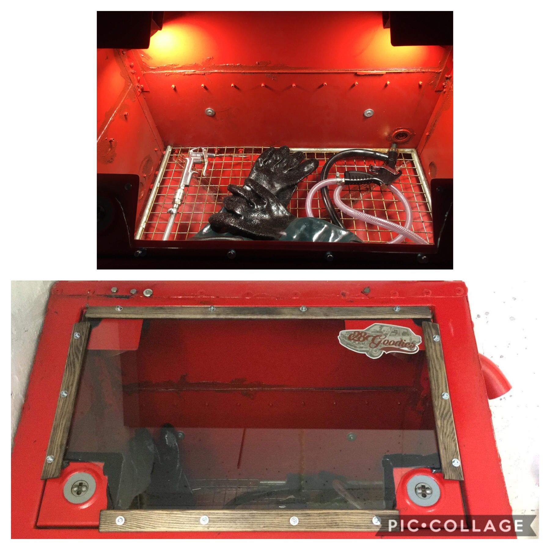

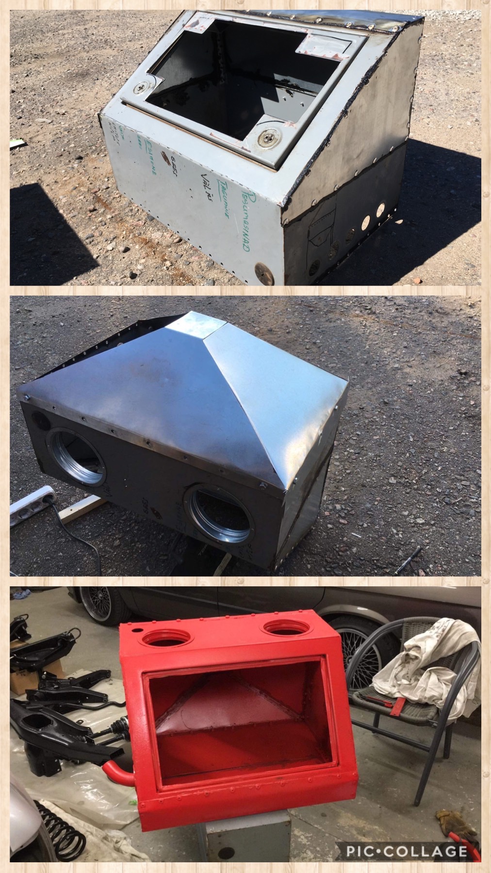

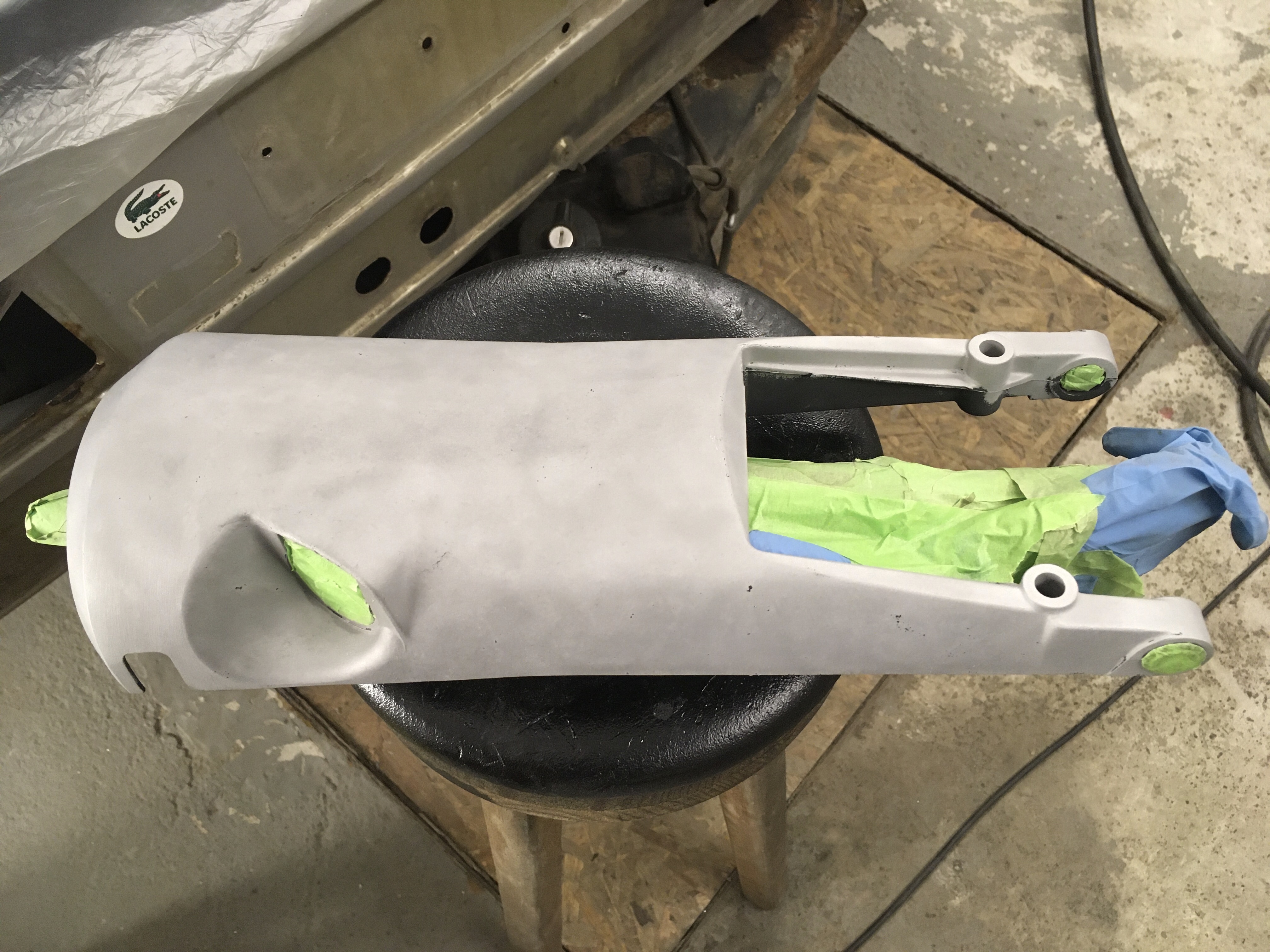

Tänaseks ka pritsikapp seinas. Natuke meeldetuletusi tööõpetusest ja sai valmis pusitud. :)
Värviks Meganexi punane ja toorikuks elektrikapp.

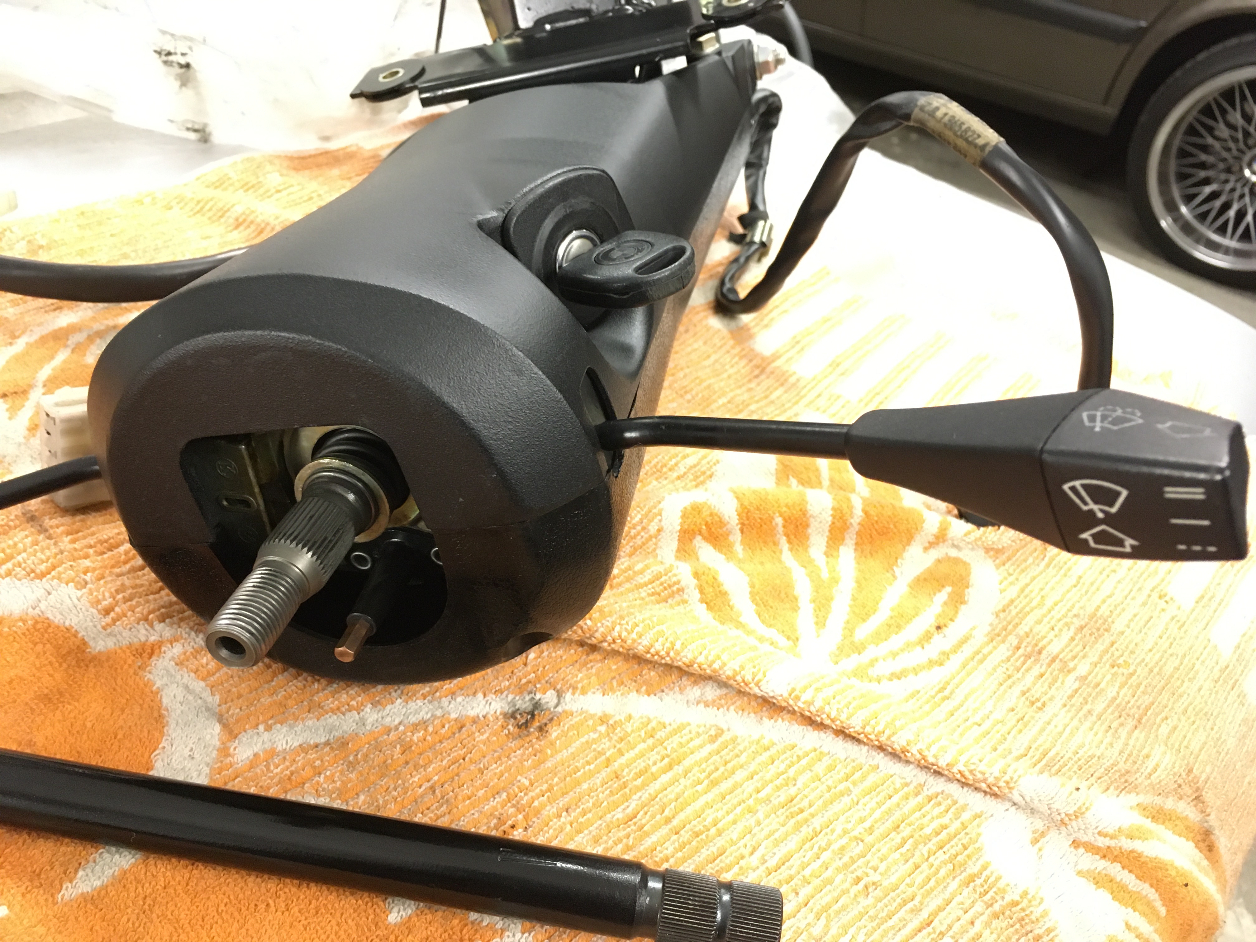

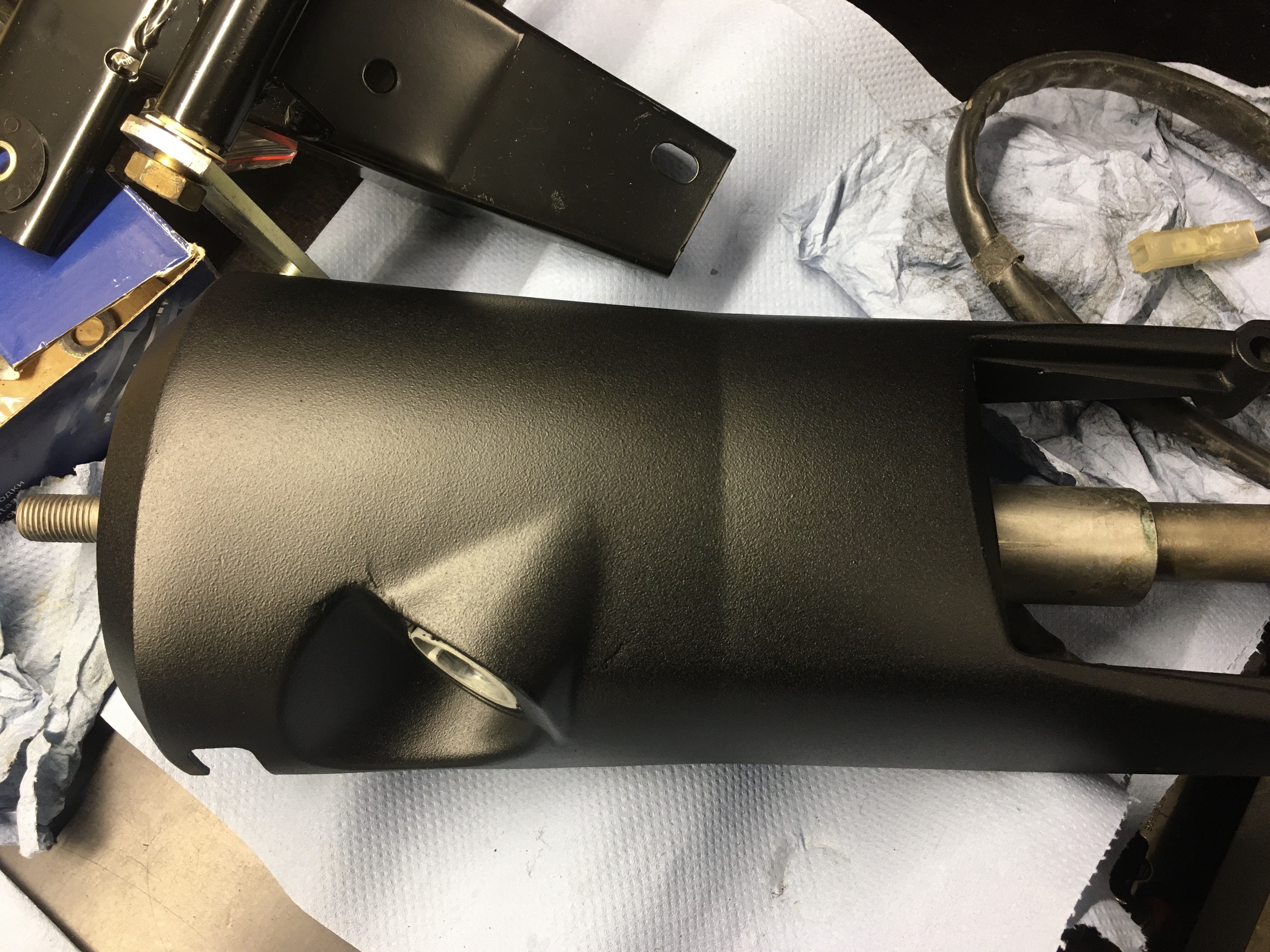

Re: BMW E12 525 '81a Marko

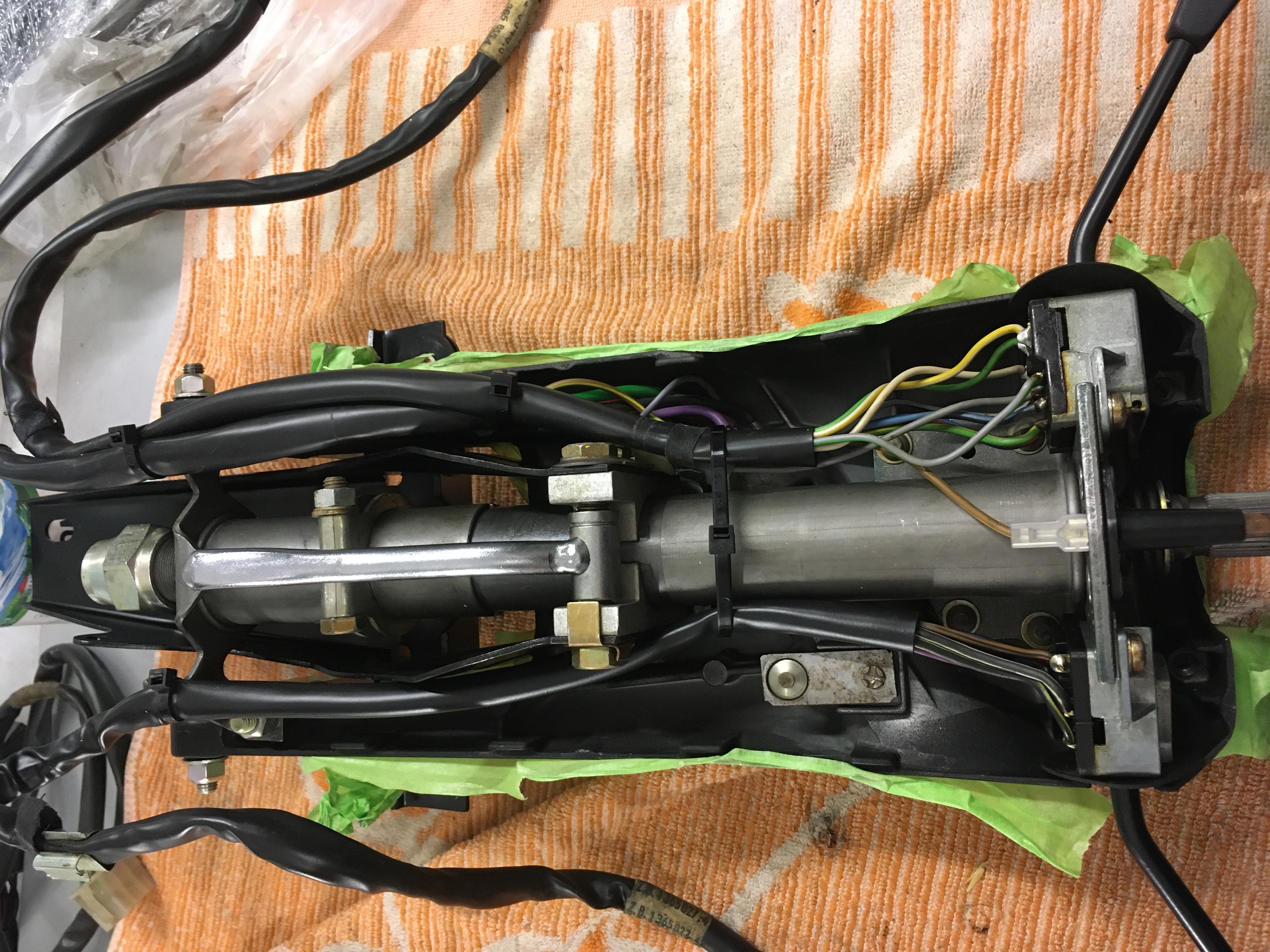

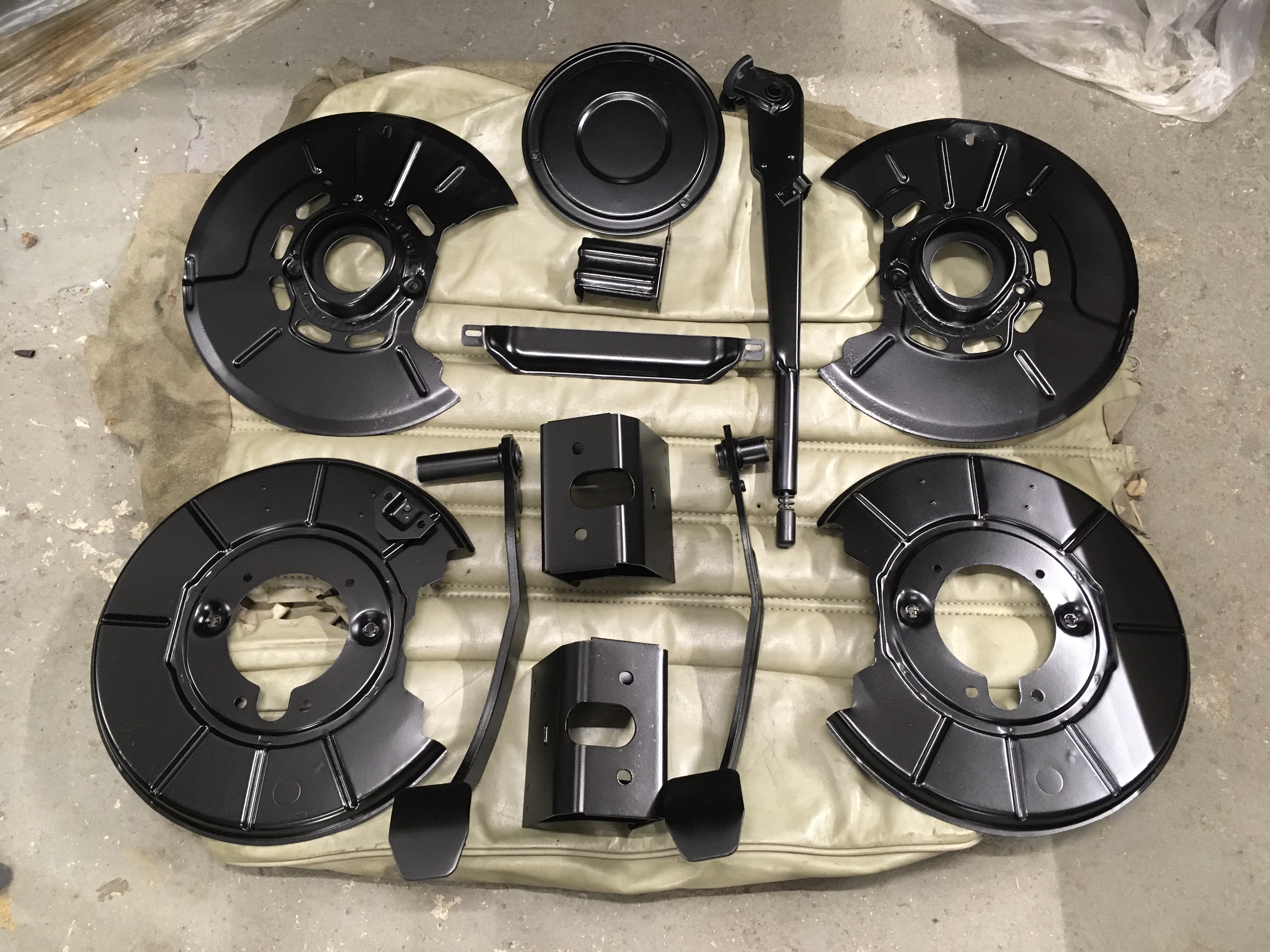

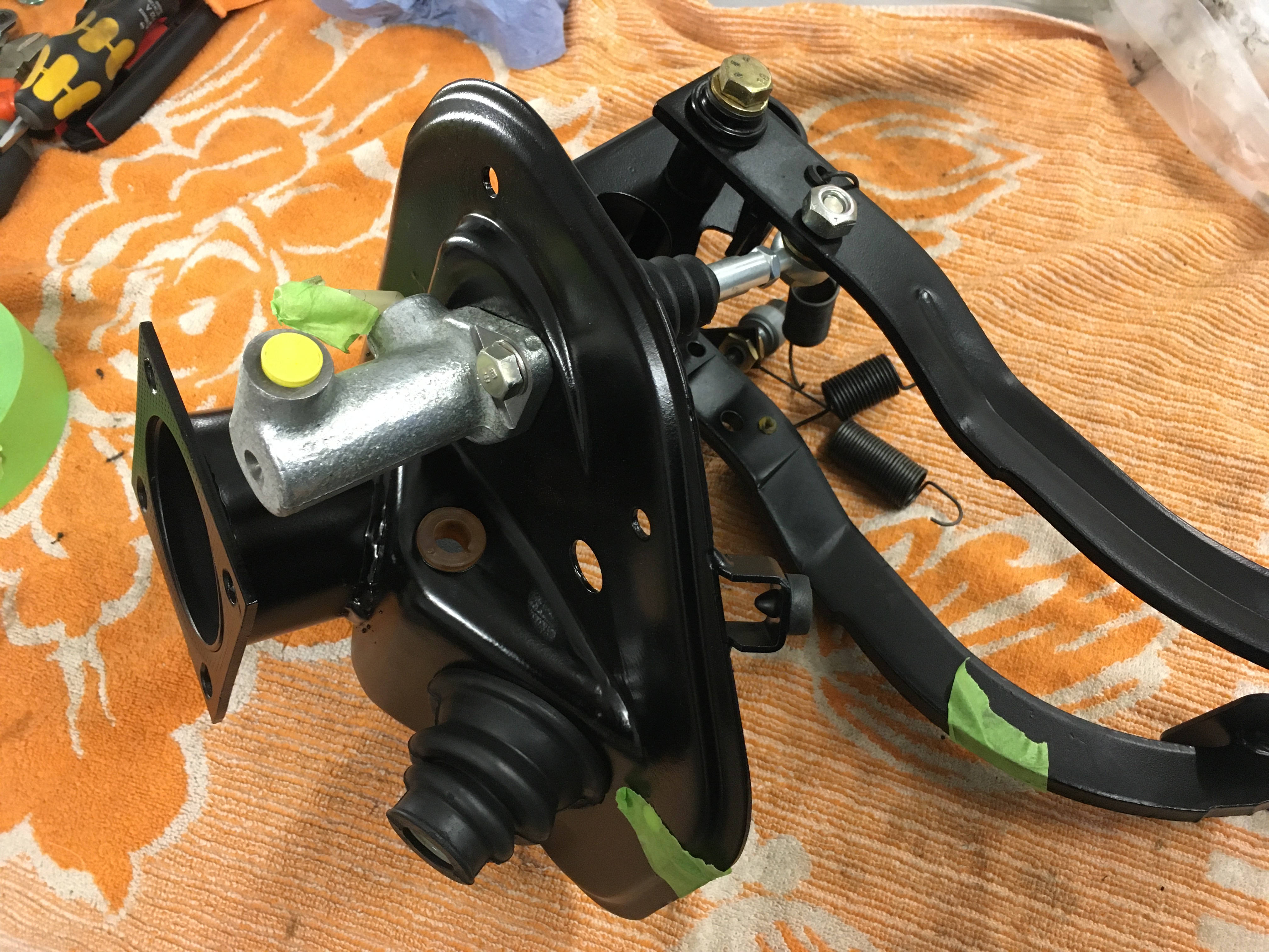

Rooli ja pedaalindus sai tõsisemalt ette võetud, kui mōned poldid veel tsingist tagasi jõuavad siis saab nimistust maha tõmmata.
Plekk sai pritsitud ja uue värvi selga, poldid tsingi ning liuglevad osad uue määrde.
Postitusi: 1418

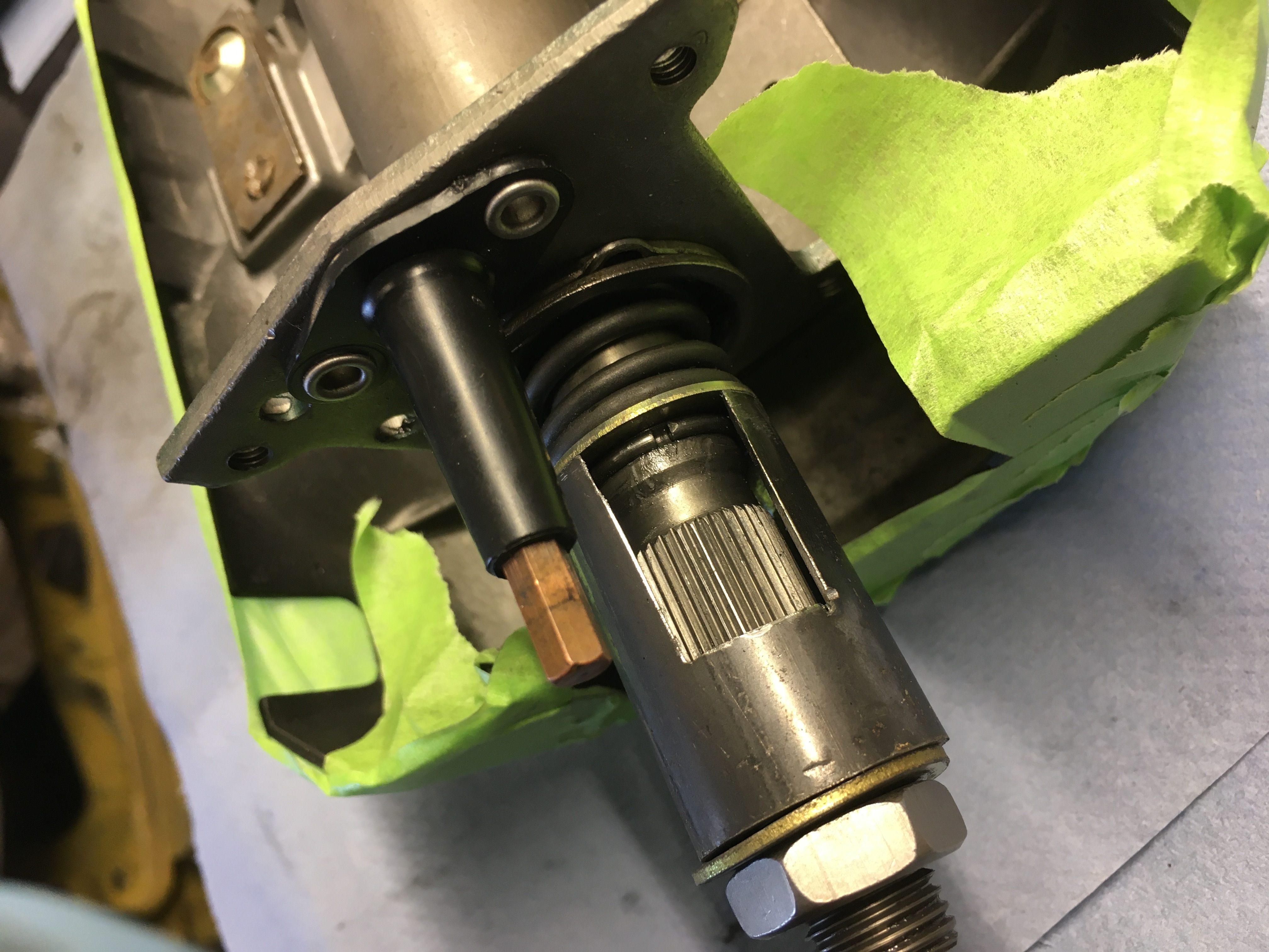

Ilus puhas töö jällegi. Mis eksperiment sul seal roolinuutide juures käib?
Postitusi: 384
Liiv leidis tee ikkagi roolilaagrini ja tuli lahti katkuda. Lammutada oli hea lihtne, aga kokku panemiseks tuli tööriist leiutada millega vedru kokku suruda et splint tagasi panna. :)
Postitus Postitas tiit »
Ilusad jupid. Huvitav kui hästi see värv seal plastmassi peal kestab.
Postitusi: 384
Eeldan et mõtled roolisamba ülemist osa? Nagu pre fl 28-l on see alumiiniumist.
Postitusi: 1418
BMW Rh+ kirjutas: 01 Okt 2020 06:22 Eeldan et mõtled roolisamba ülemist osa? Nagu pre fl 28-l on see alumiiniumist.
Ma lasin selle tüki samuti pulbervärvida, väga hästi on kestnud. Ega ta seal otseselt millegiga pihta pole ka muidugi saanud.

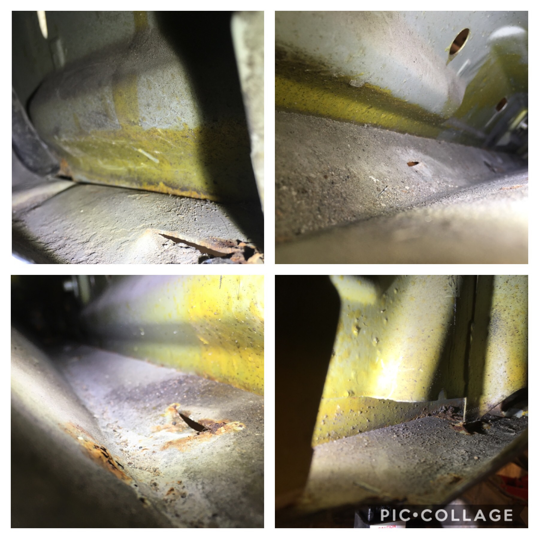

Vaikselt hakkab asi keretööde peale veerema. Lõin sae käima ja piilusin karpidesse ja juhipoolne karp täitsa okei. :) Parempoolne veidi kurvem aga ei hullu midagi, aga tööd kindlasti rohkem.<pildi lisan õhtu poole kui garaazis tagasi.
Vasak karp

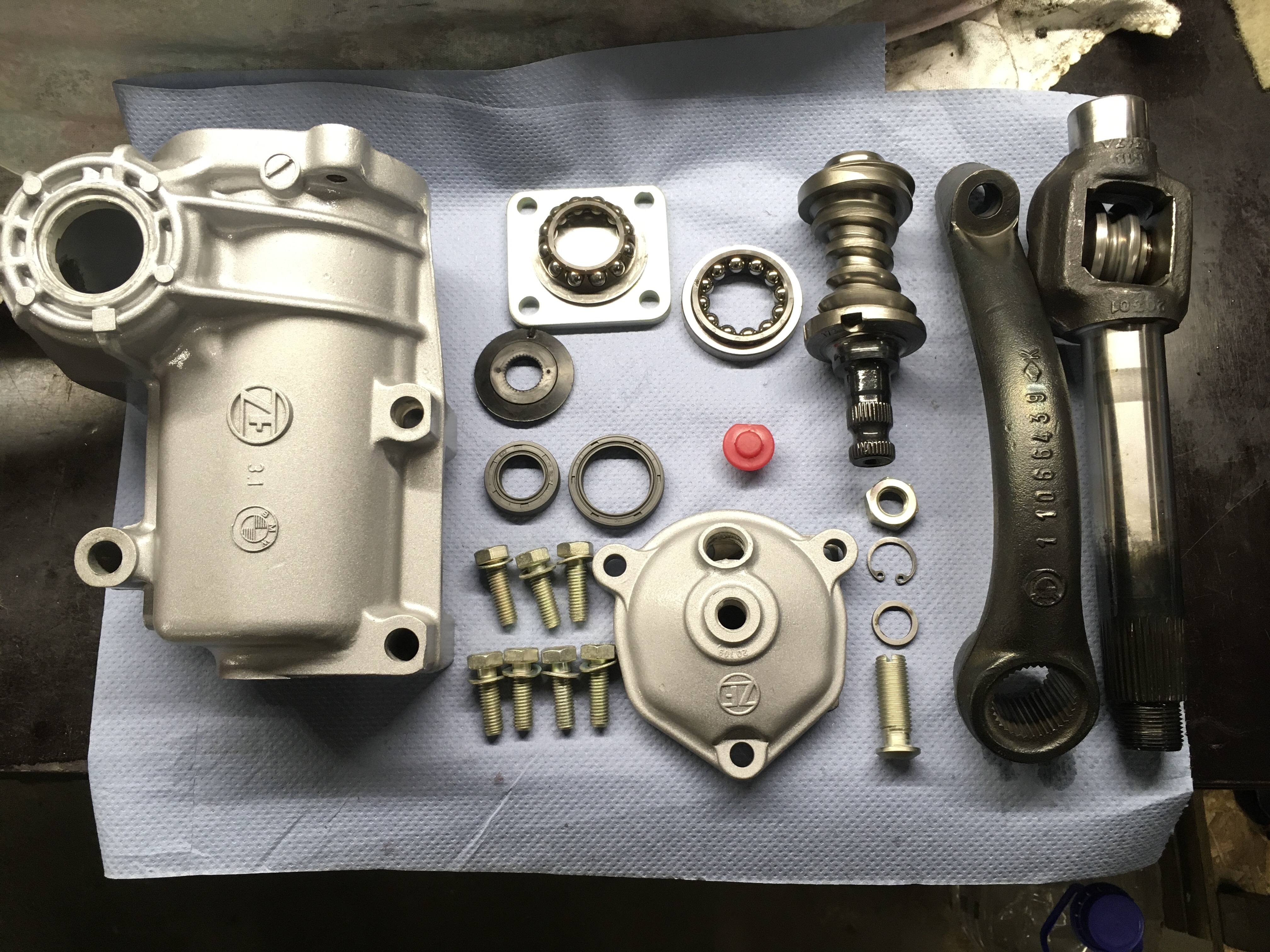

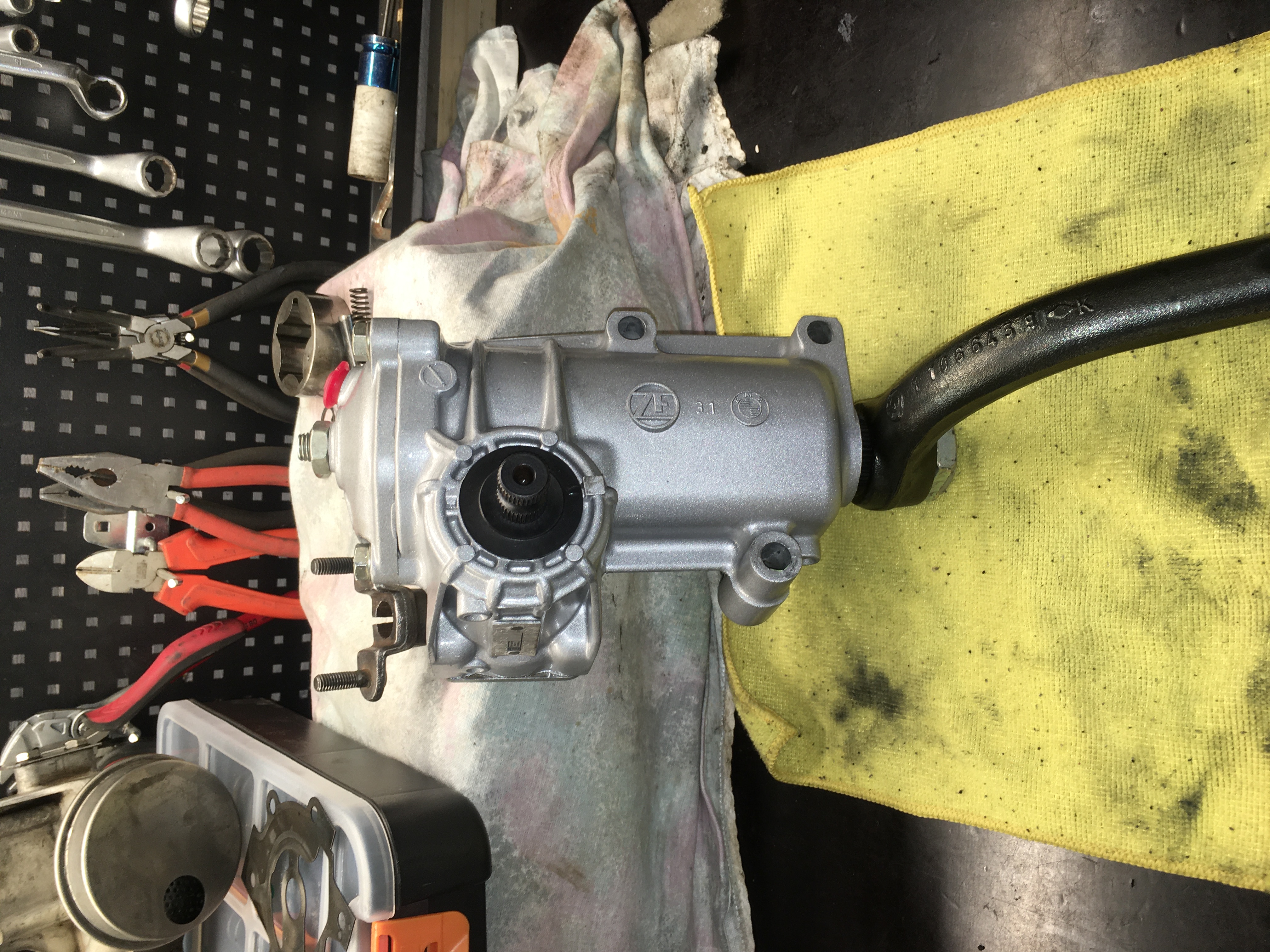

Ammu riiulis vedelenud roolikarp sai täna kokku pandud. :) Kui keegi aitaks teadmistega, et mis õli ja kui palju sinna sisse tuleb valada?

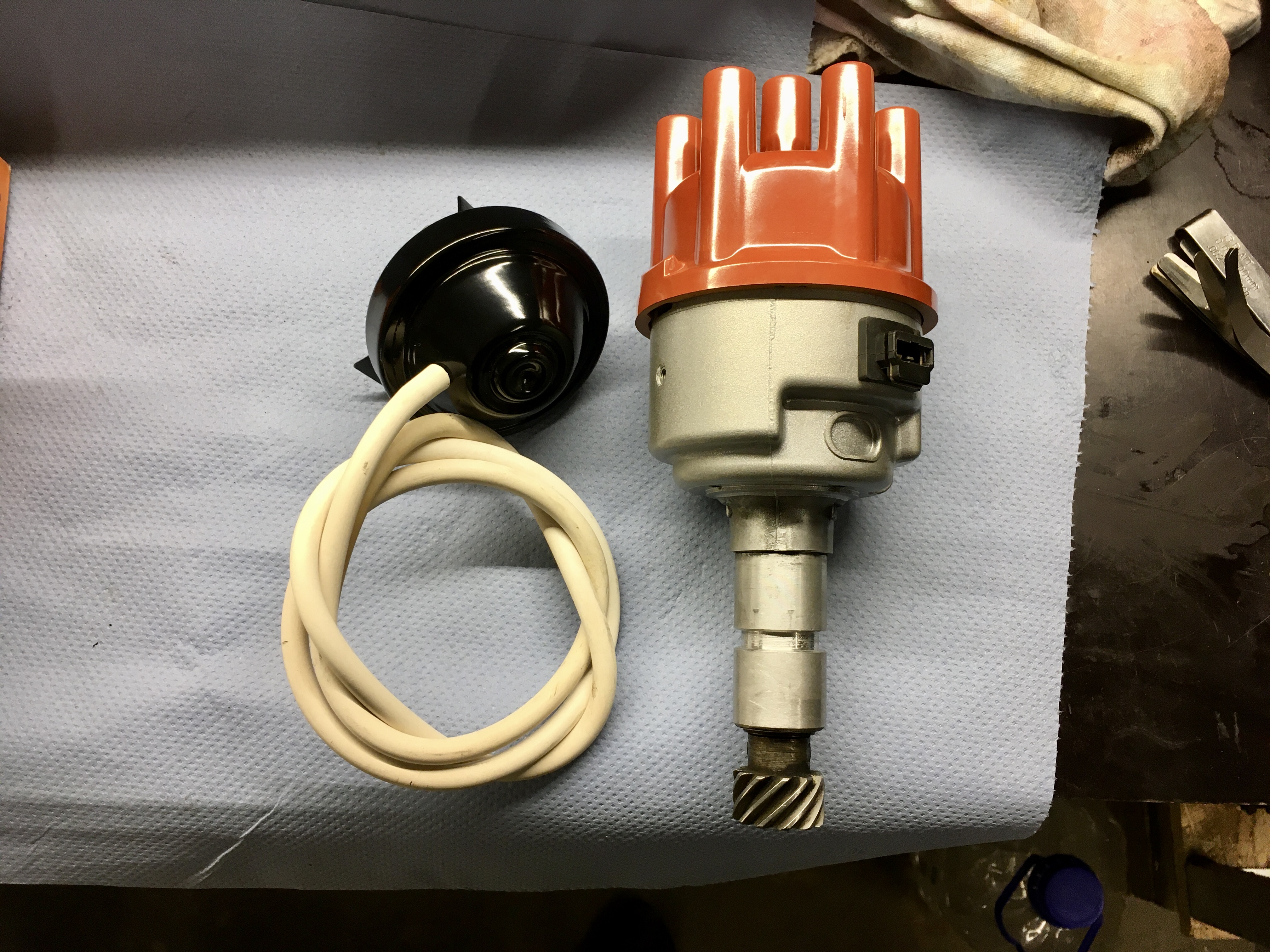

Jagaja värskendus, võlli välja ei võtnud kuna loksu polnud. Vajalikud sisemised jupid sai puhastatud ja uue mâärde selga. Uus rootor ja kaas. Kui kunagi tsinkimisse asjad lähevad siis tulevad ka kruvid ja klambrid külge.

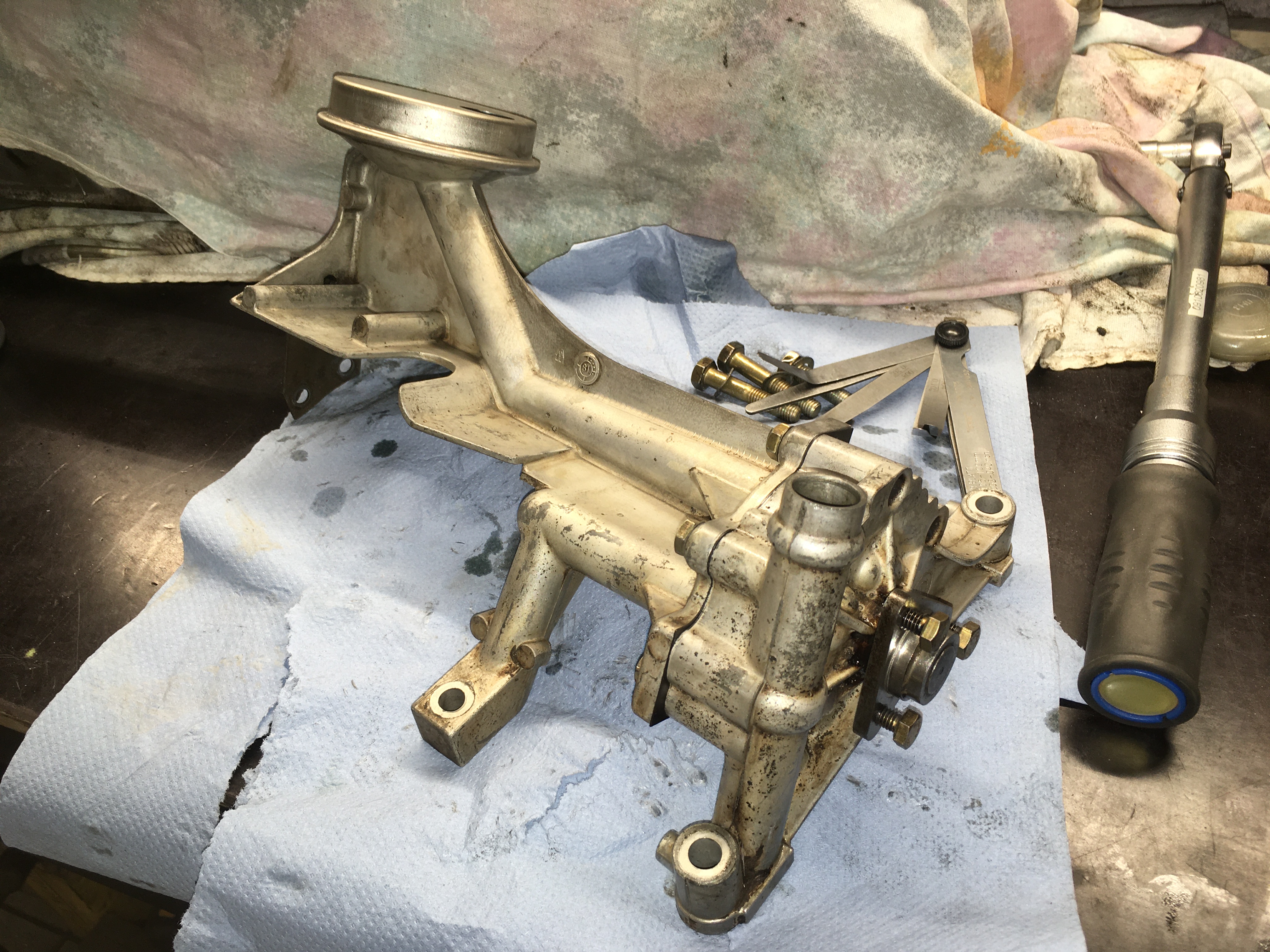

Roolikarbiga jännates jäi õlipump silma ning sai seegi overhauli. Kerge puhastus ning rootorid ja korpus sai kaliibritega üle vaadatud. Kõik tiptop ja lubatud tolerantside all otsas.
