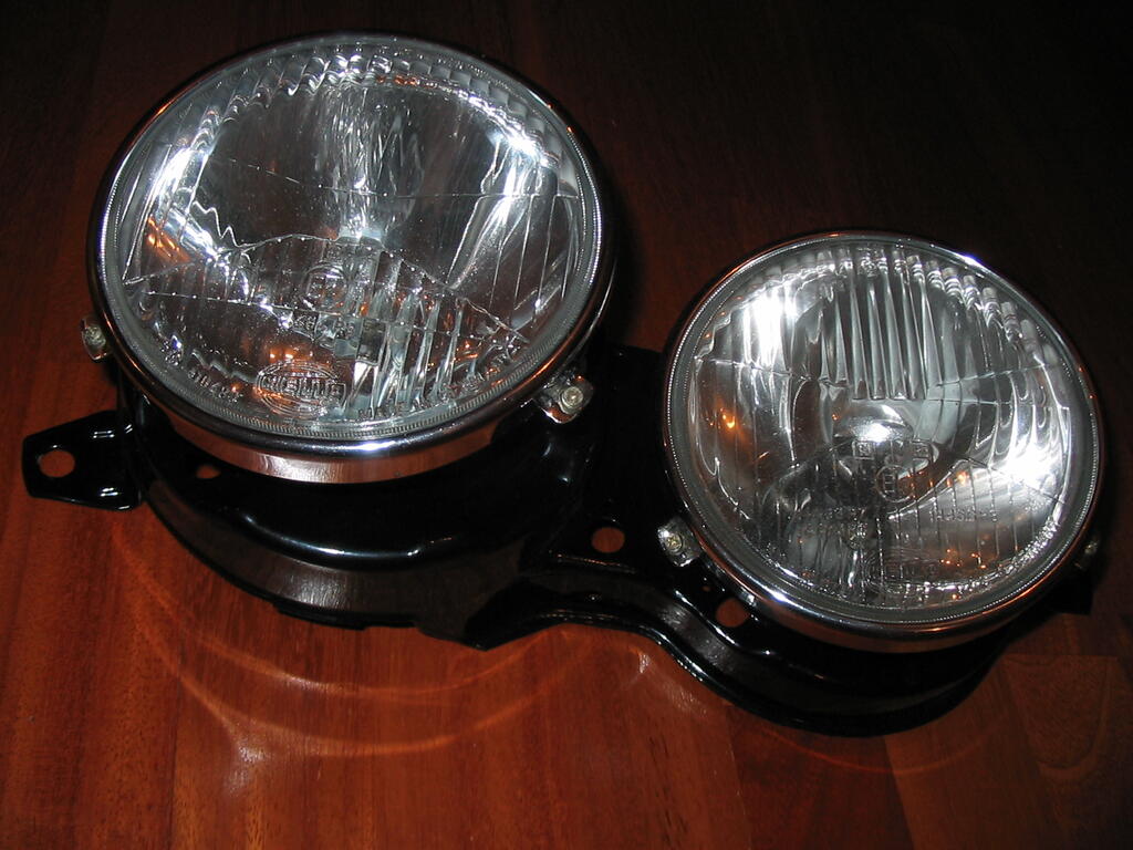

Mõtlesin, et see hooaeg panen 2 väikese + 2 suure tule asemele 4 väikest, nii nagu originaalis. Põhjuseks see, et üks võre on natuke katki ja üks kaugtuli roostetab seest.
Korraliku tuledekomplekti koostamiseks otsisin oma varudest välja 4 väga heas korras tuld ja 4 kroomitud tulevõru e21'e tavaliste hõbedaste asemele
Tuleraamid lasin liivapritsiga ja pulbervärviga töödelda. Profülaktika mõttes vahetasin ka kõik pirnid uute vastu.
Samuti on olemas uued esisuunad (b-osa), uued tagatuled (orig.) ja numbrituled (orig.). Kui valgustuse osas veel juuksekarva lõhki ajada, siis võiks salongivalgustuse tule ka ära vahetada :P Kunagi võiks ka paigaldada mootoriruumi valgustuse, mis oli e21'l harvaesinev lisa.
