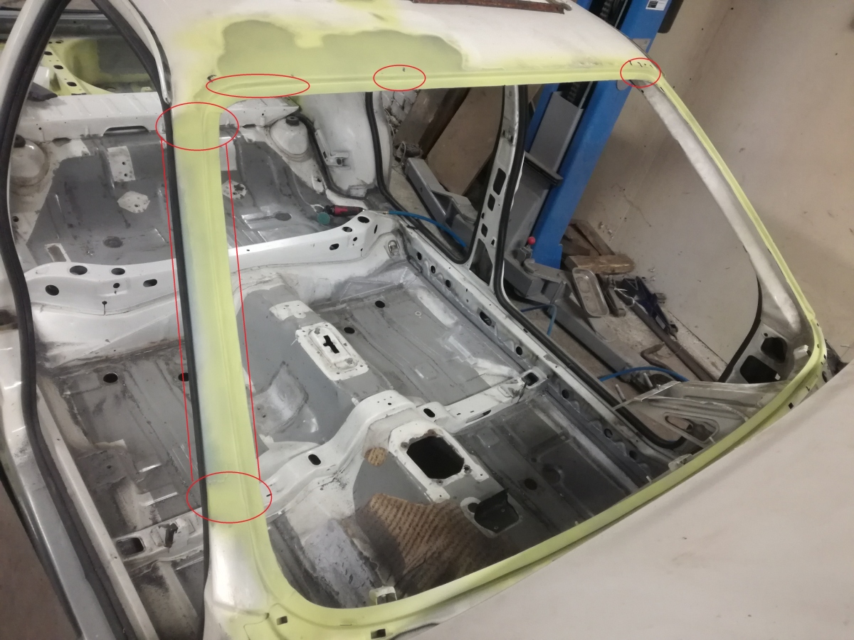

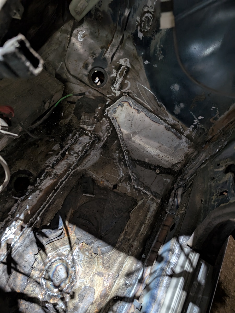

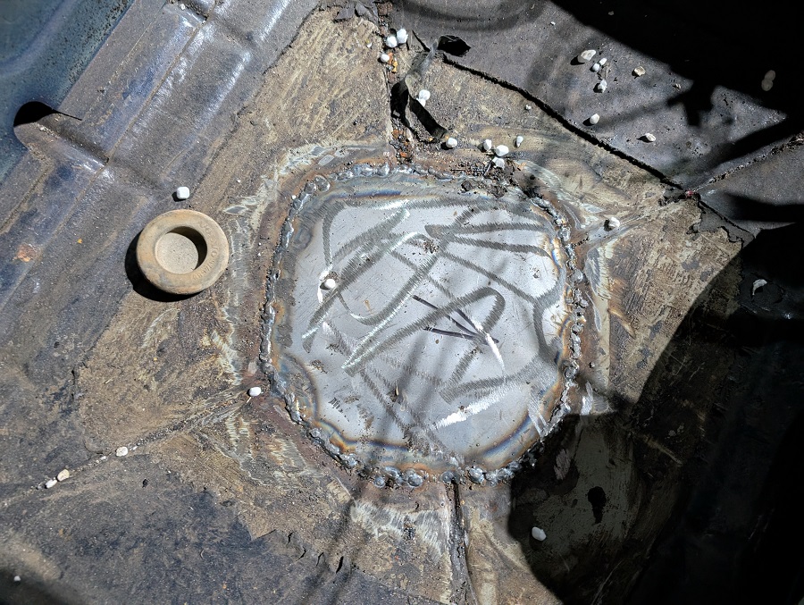

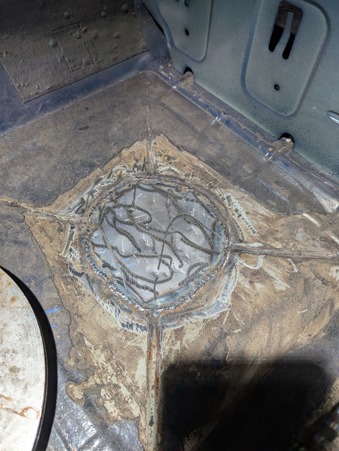

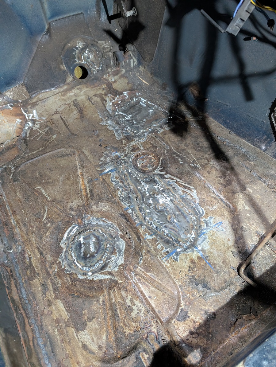

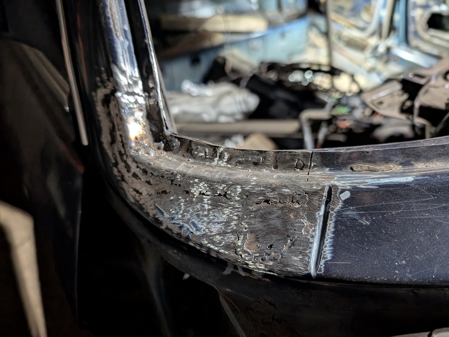

Varsti on meie low-budget keevitustöödega lõppusirgel - jäänud on vaid poolraamid ning tagasillakinnitused ära teha. Ilmselt kõige keerulisemad kohad ka muidugi. Nii et varsti peab minema tagasilda ära võtma.
Mõlemad karbid, põhi, amordikannud, esiklaasi alumised nurgad, tagapõll, tulemüür, varuratta koht sai keevitatud / lapitud. Kõik tehtud pidevaga.
Mõnes kohas küll näeb õmbluste vahel pisikesi auke, need ilmselt pärast peab täis laskma. See suur tükk juhi kõrvalistuja põhja peal sai ka kuidagi lohakalt pantud, vist ei läinud serv-servaga ilusti. Muus osas minu arust rahuldav töö.
Juba leidsin 150 € eest marketplacest pre-facelift esipõlle, mis oli pritsitud, keevitatud ja krunditud, kuid hakkasin tingima ja tehing jäigi katki. Asus teiselpool Eestit ka, nüüdseks on asi müüdud. Nüüd muidugi kahetsen :oops: Nii et endiselt otsin! Võib vajada lappimist. Minu oma oli 50% küpsis.

BuXTYP kirjutas: 19 Veebr 2025 17:15 ...Mõnes kohas küll näeb õmbluste vahel pisikesi auke, need ilmselt pärast peab täis laskma...

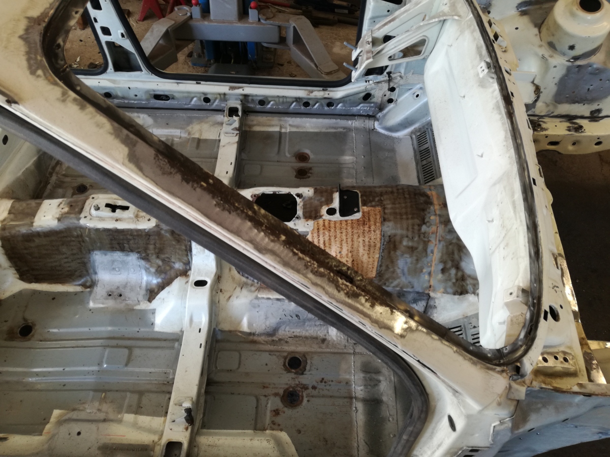

Akna nurka ei tasu nii kehvasti keevitatuks ja lihvituks jätta. Minu silm ütleb, et nädal pärast värvimist on seal mullid üleval ja veits kehv koht uuesti-tegemiseks.
Ehk siis sealsed keevitused õigesti "nulli lihvida" ja siis poorid ja keevituses olevad vahed ära täita ja uuesti nulli, kuniks saab nii ilus, nagu midagi poleks tehtud.
Enda varudest näidis A-piilarist, millel välimine plekk ära vahetatud ja mõned augud veel lapitud.
Sellisena on lootust, et ei hakka kohe mullitama.
Aga muidu ikka väga tore, et tegevus käib ja üldpilt lõpuks saab täitsa okei. :)
