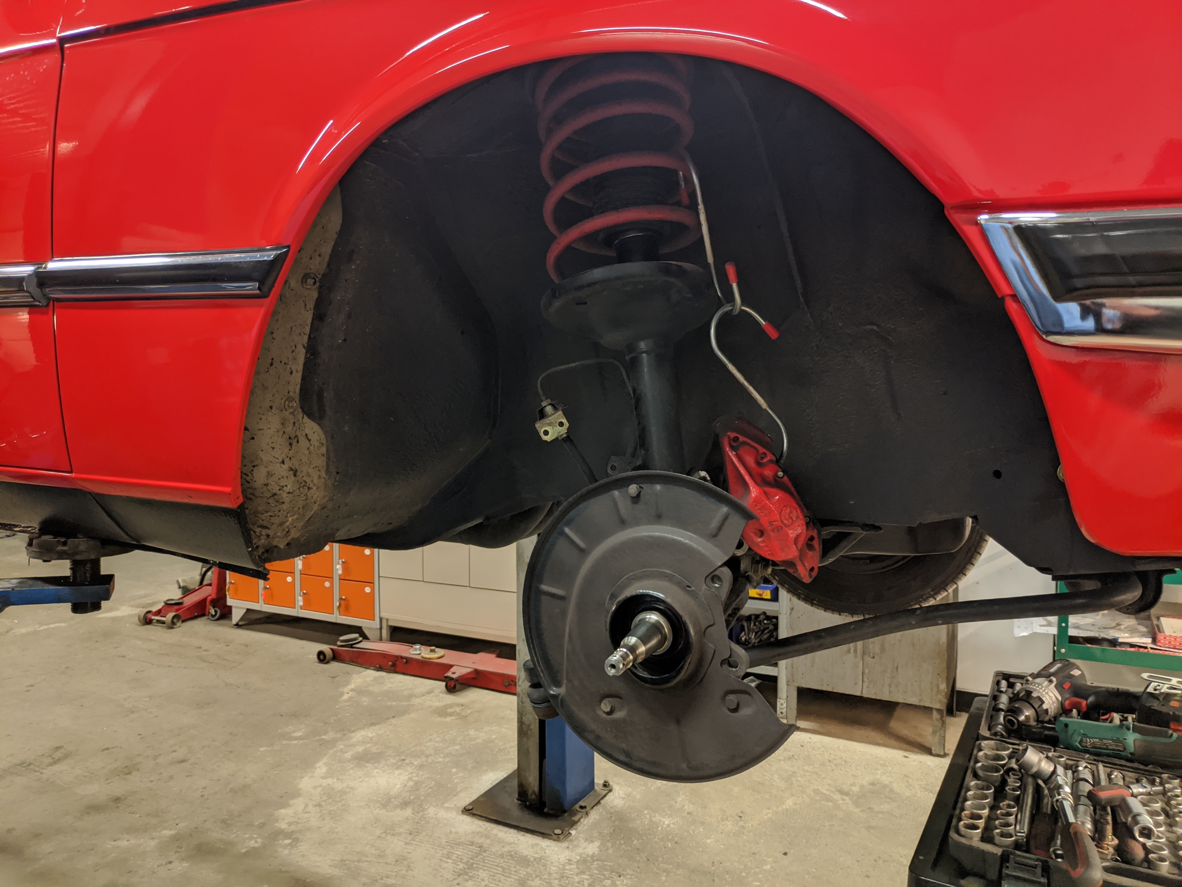

Re: BMW 316 1.8i Baur, Priit
Postitatud: 12 Juun 2020 09:00
Laagrid läbi?
Postitatud: 12 Juun 2020 09:03
Postitas Priit
Läks üks vahetusse jälle jah. See pidas vist isegi 40 000.
Postitatud: 12 Juun 2020 09:12
Priit kirjutas: 12 Juun 2020 09:03 Läks üks vahetusse jälle jah. See pidas vist isegi 40 000.
Kuidagi vähe või ongi nendel koonusrullidel selline eluiga? Mul E24 all teevad ka häält, võtan hoogu et uued ära tellida. Valikut muidugi enam eriti pole.
Mis tootja laager muidu enne oli ja mis asemele paned?
Postitatud: 12 Juun 2020 09:23
Postitas Priit
Enne oli mingisugune "Powerdrive" aga uued õnnestus saada FEBI BILSTEIN'id. Oli ka alla 10€ komplekte aga Febi komplekt 15€ niiet pole eriline kulu.
Teisele poole võtsin muidugi varuks - nagu vist kõigega peab tegema hakkama.
