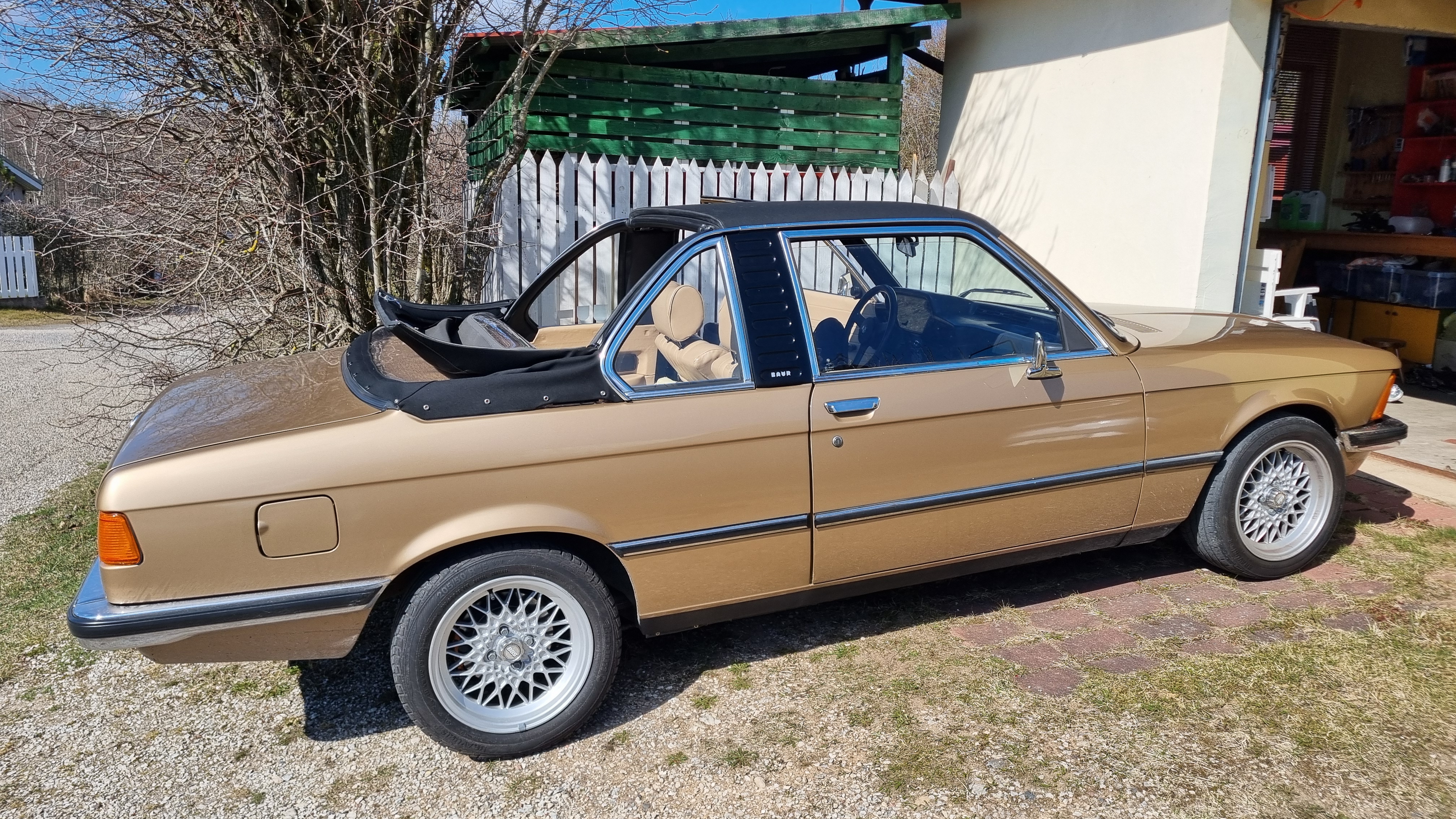

Möödunud aastal sai selle autoga ka veidi seiklust :lol:
16.06 vanatehnika lustisõidult ringsõidule startides hakkas siduripedaal kuidagi väga põhjast lahutama. Õnneks oli nii palju mõistust, et autonina kohe kodu poole pöörata. Nõmme ristmikul sain veel viimase sidurduse teha ja õnneks olud soosisid nii, et sain ilma sidurdamata kodugaraaži ära :)
Kuna 20.06 varahommikul pidi suursõidule startima, siis otsisin välja kiireima tarnega siduri töösilindri ja läks õnneks.
20.06 hommikuks oli baur sõidukorras:

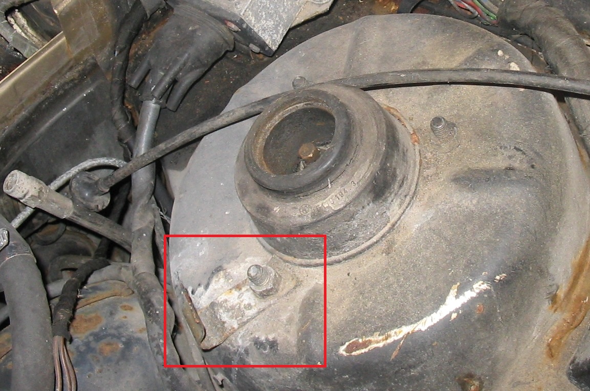

Sattusin üks õhtu bauri vanu pilte uurima ja märkasin ühte kronsat, mille olemasolu ma kunagi teadvustanud ei olnud :) Mis veelgi veidram, leidsin selle kerge vaevaga ka galvaanikakastist üles. No ja nüüd siis, 17 aastat hiljem rändas ta tagasi oma kohale.

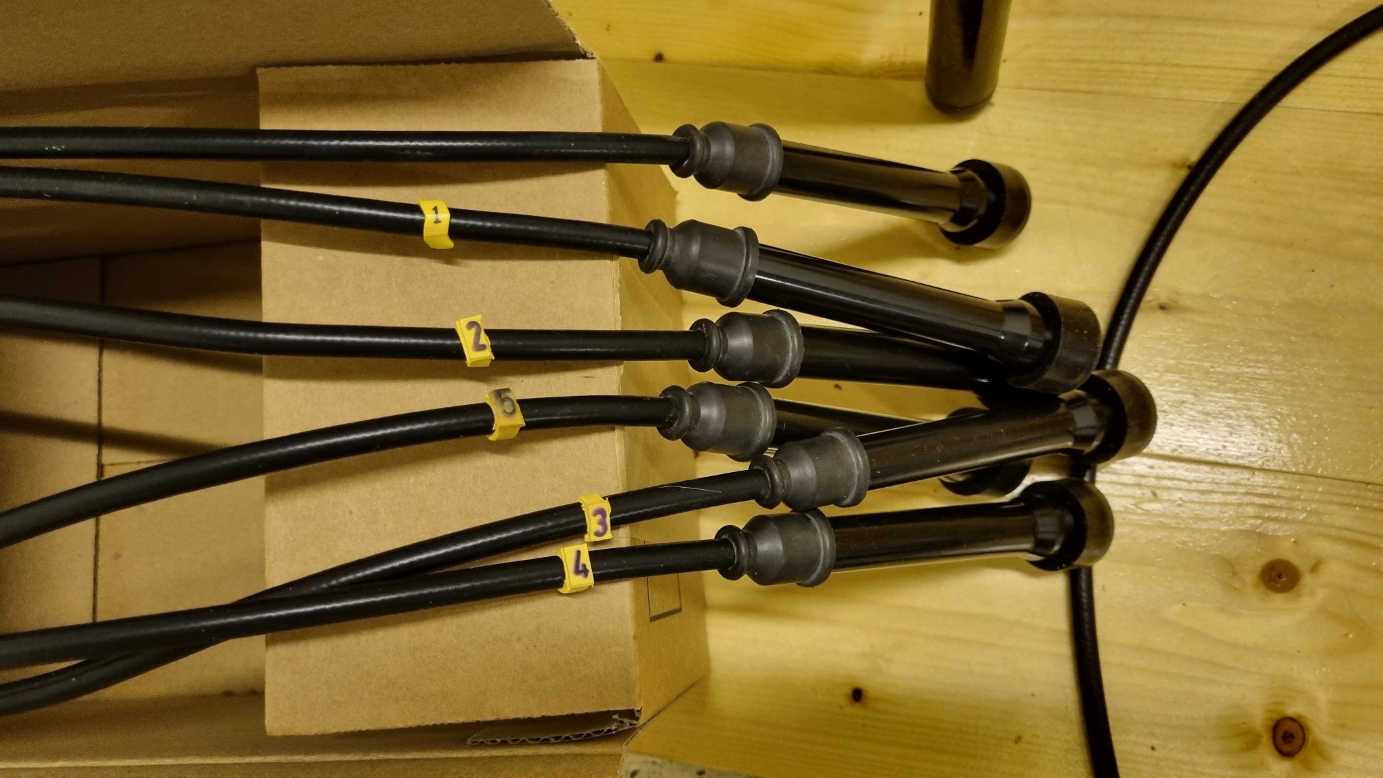

Uut küünlajuhtmete komplekti nikerdades koperdasin probleemi otsa - tellitud OEM juhtmed on vaid 95cm pikad ja sobivad vaid esimese kolme juhtme valmistamiseks.6-nda silindri juhe peaks olema näiteks 123cm pikk. On kellelgi kogemust teadmist, kust saaks sobivat juhet meetriga osta? Varuosakoodi 12121705675 uuridas peaks see sobima pea kõigile jagajaga autodele, aga ilmselgelt see nii ei ole.

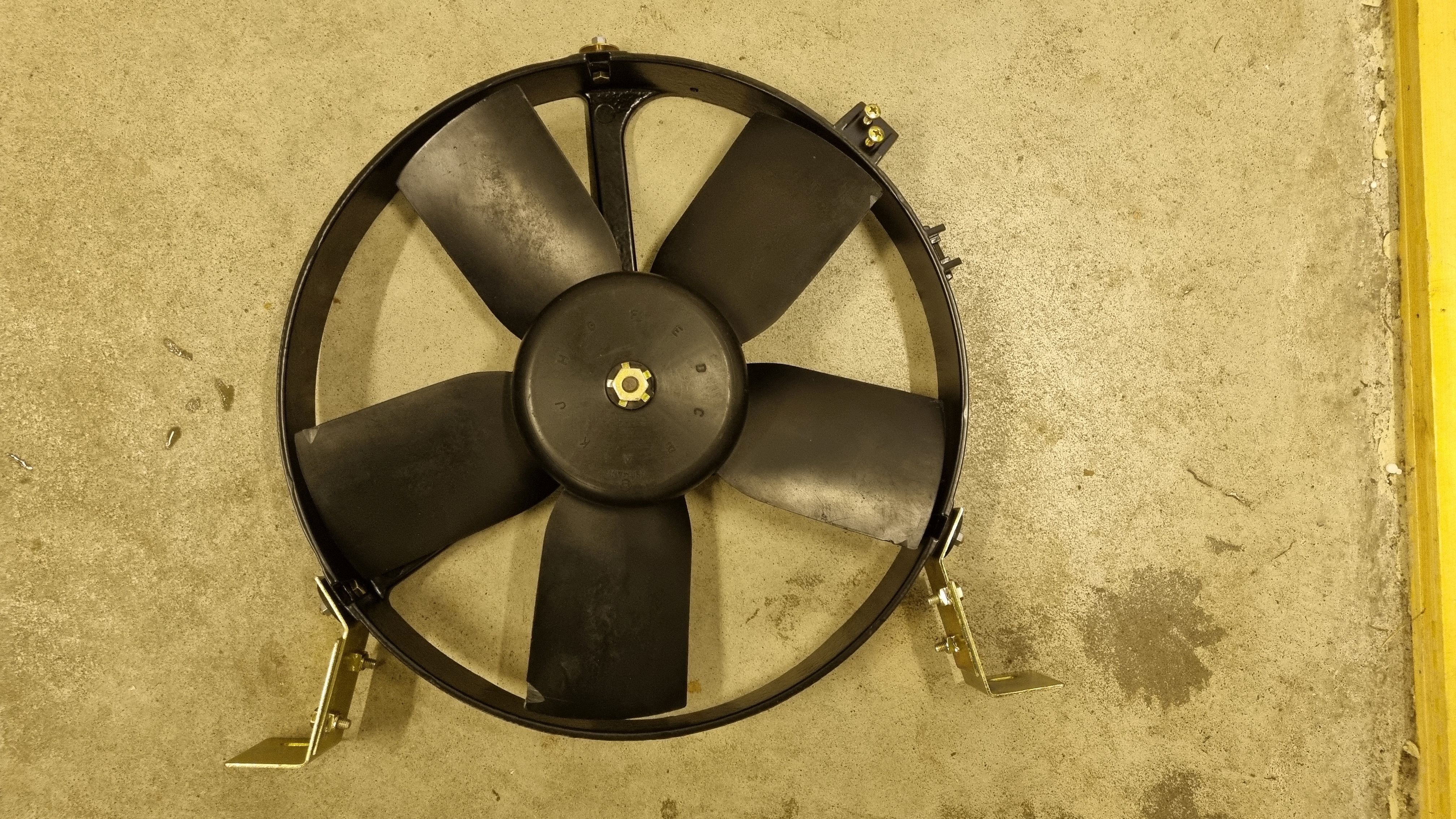

Plaan on, aga enne oleks vaja päris palju asju õigeks saada. Näiteks eile sain elektrilise ventika valmis. Siiamaani oli kasutusel mingi suvaline aftermarket vent. Kes ei tea, siis enne FL kasutati 6-sil. elektrilist jahutusventikat.
