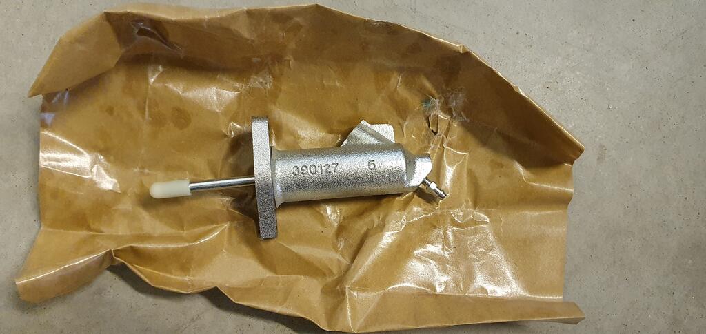

16.06 vanatehnika lustisõidult ringsõidule startides hakkas siduripedaal kuidagi väga põhjast lahutama. Õnneks oli nii palju mõistust, et autonina kohe kodu poole pöörata. Nõmme ristmikul sain veel viimase sidurduse teha ja õnneks olud soosisid nii, et sain ilma sidurdamata kodugaraaži ära :)
Kuna 20.06 varahommikul pidi suursõidule startima, siis otsisin välja kiireima tarnega siduri töösilindri ja läks õnneks.
20.06 hommikuks oli baur sõidukorras:

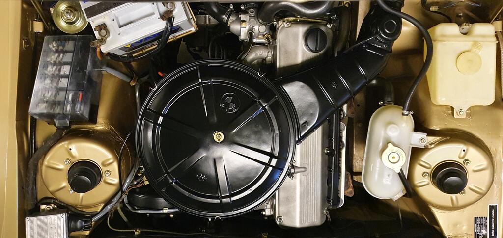

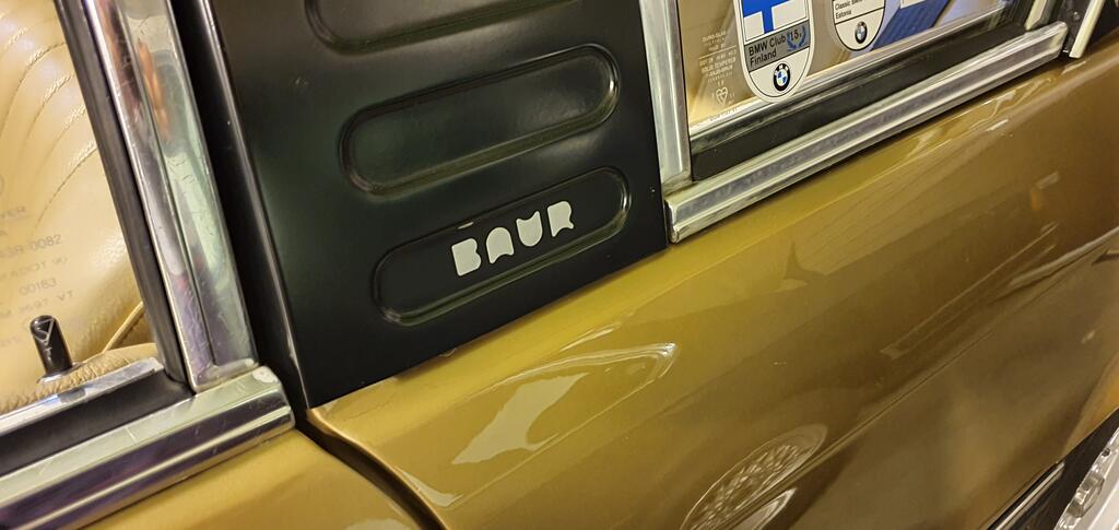

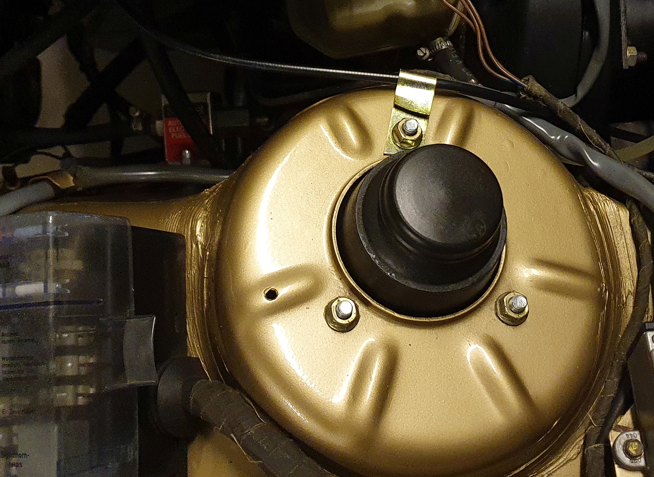

Mõningad sammukesed originaalsuse suunas

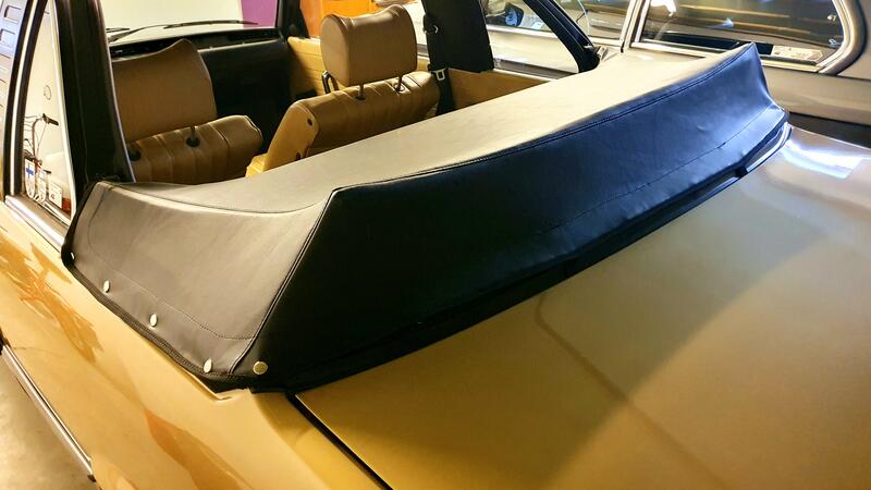

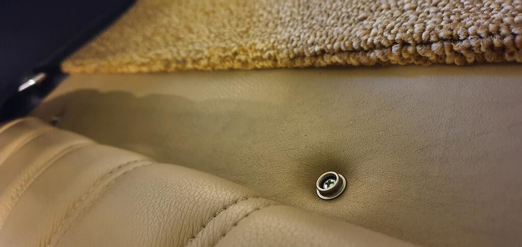

Lahtioleva katusekatte kinnituskohad olid siiani puudulikud. Nüüd on kõik korrektne.

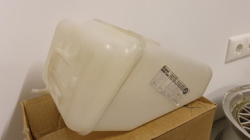

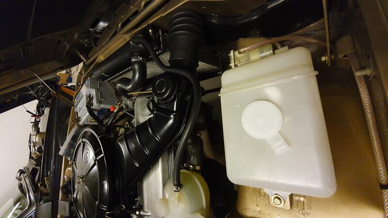

Klaasipesuvee paak õnnestus leida väljalaskeaastale kohane. Senine oli faceliftijärgne paak

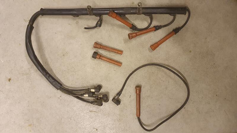

Sain vahepeal inspiratsiooni Marko süütejuhtmete teemast ja tahaks ka oma autol selle originaalsuse taastada. Kaapisin siis mingid riismed pööningult kokku. Osa on ilmselt aja jooksul igavikku kadunud...
Aga midagi ma leidsin. Algpunkt seegi:
Prooviks neile kuidagi originaalilähedase katte saada...

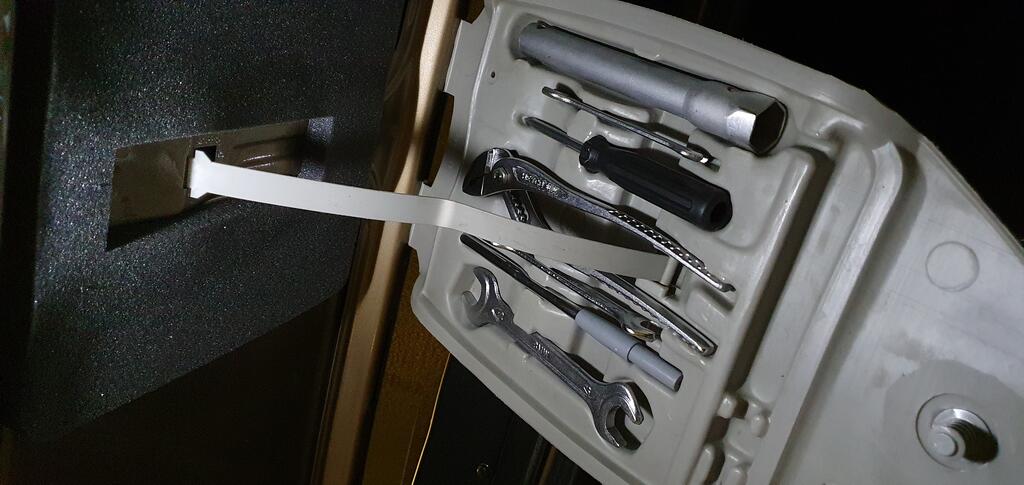

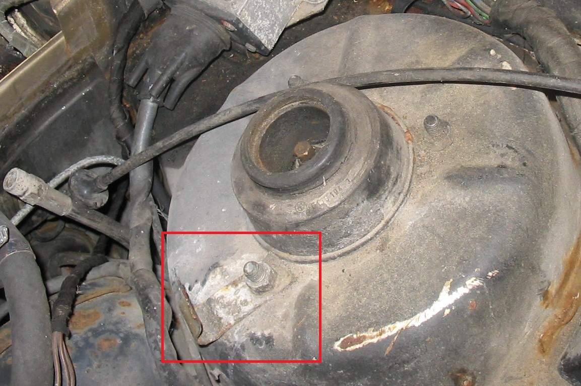

Sattusin üks õhtu bauri vanu pilte uurima ja märkasin ühte kronsat, mille olemasolu ma kunagi teadvustanud ei olnud :) Mis veelgi veidram, leidsin selle kerge vaevaga ka galvaanikakastist üles. No ja nüüd siis, 17 aastat hiljem rändas ta tagasi oma kohale.

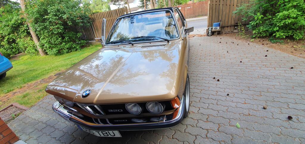

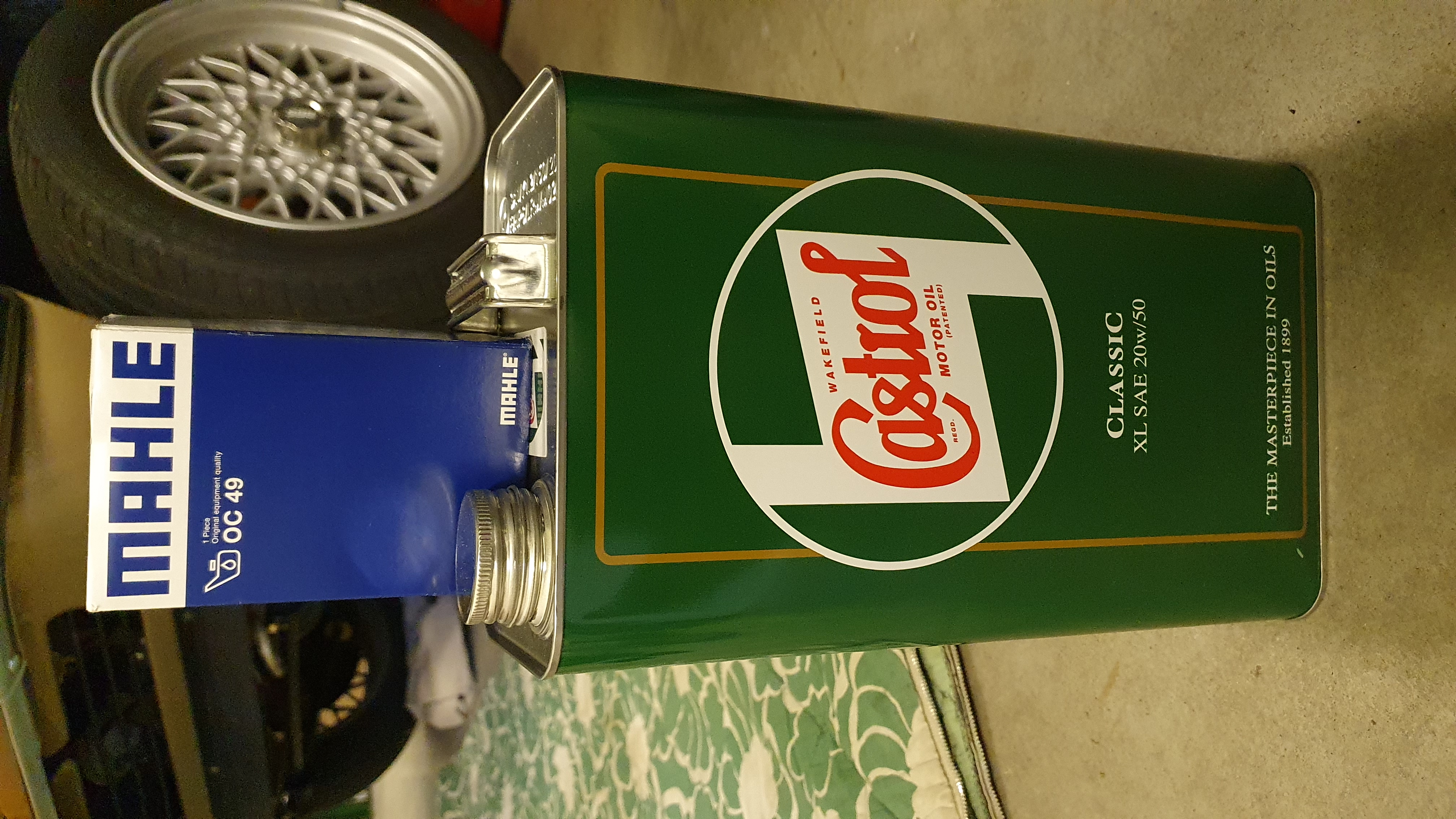

Kevadine kohustuslik protseduur on tehtud. Ilmad veel tänavate vallutamist küll ei soosi.

Need Castroli Classic kankud on ägedad, olen vaadanud Classicu EP90 õli roolikarpi. :D Need sobivad isegi pagassi ilu pârast.

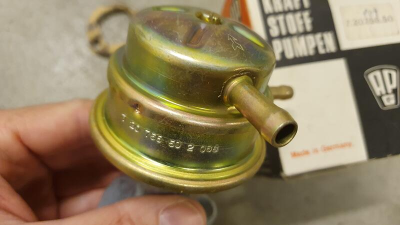

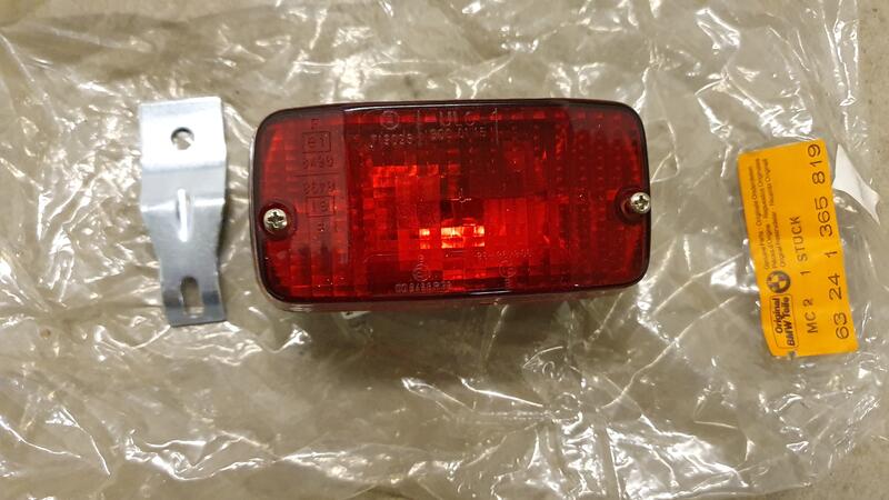

Komplektsuse huvides õnnestus leida facelifti eelne tagumine udutuli. Faceliftiga viidi udutuli teatavasti tagatule korpusesse. Hetkel läheb riiulisse, ma pean sel teemal veel mõtlema. "Mõtlema" tähendab seejuures seda, et äkki ujub kuskilt ka originaal juhtmepuu välja :lol:
NOS on alati põnev teema :P

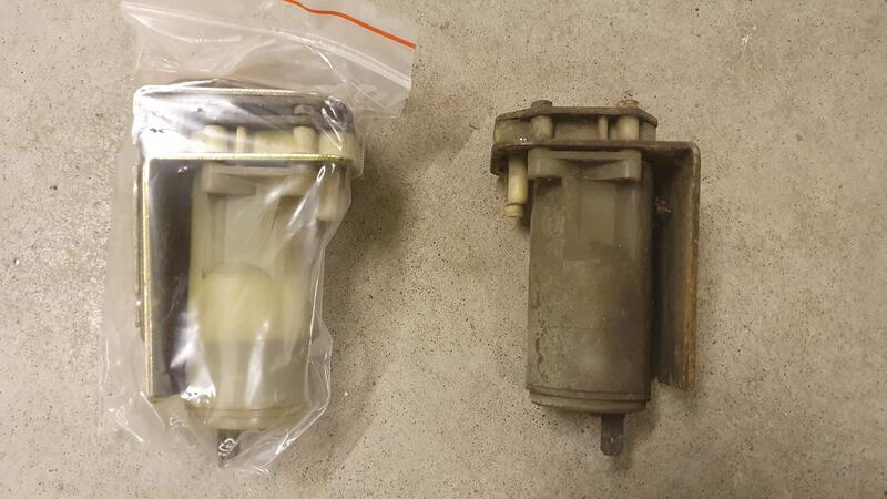

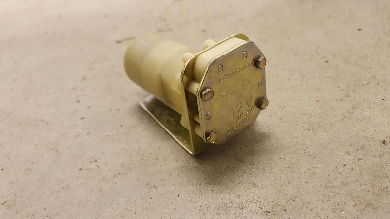

Klaasipesupumba nõkerdasin valmis. Sai nii hea, et peab düüsid allapoole reguleerima :oops:

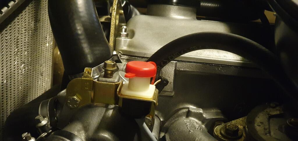

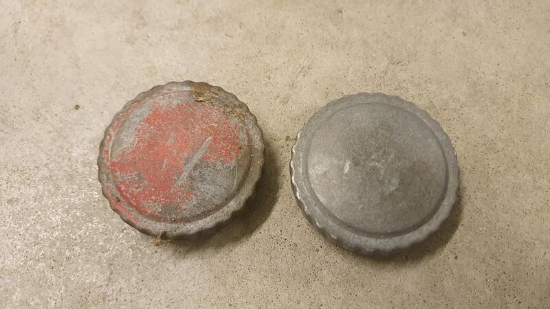

Lisaks klaasipesupaagile ka õige õlikork:

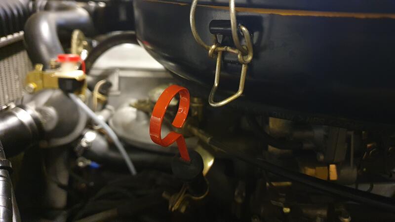

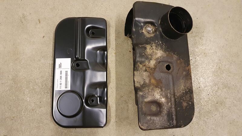

Ka kollektorite esimene kate õnnestus taastatavas seisus leida. Tagumine kate on veel tellitav:

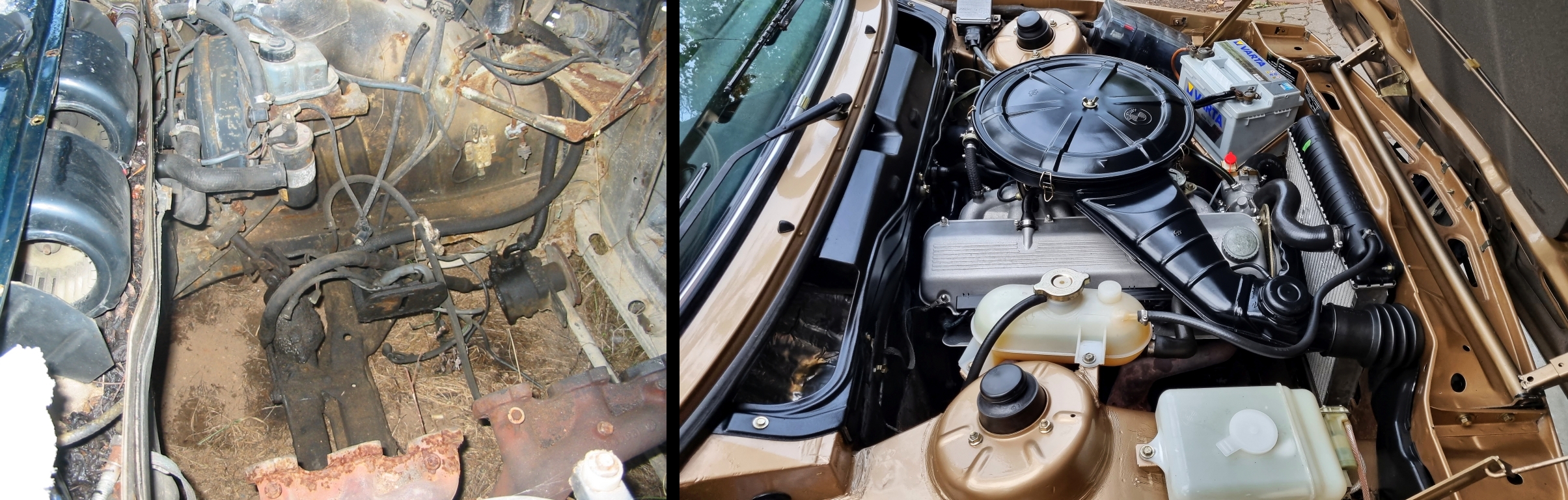

Vahepeal on hea teha kerge reality-check ja mõelda uuesti kust sa tuled, kus oled ja kuhu veel edasi minna.

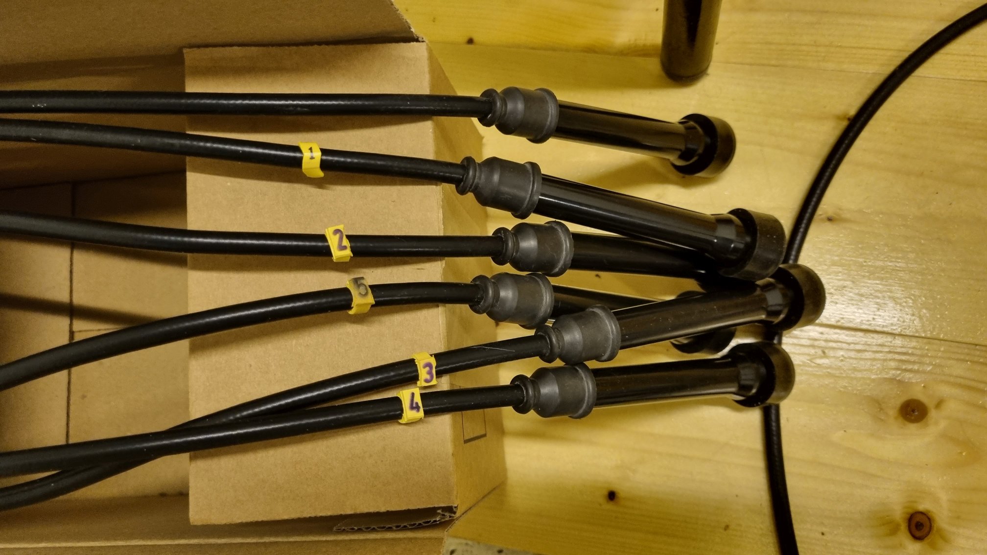

Uut küünlajuhtmete komplekti nikerdades koperdasin probleemi otsa - tellitud OEM juhtmed on vaid 95cm pikad ja sobivad vaid esimese kolme juhtme valmistamiseks.6-nda silindri juhe peaks olema näiteks 123cm pikk. On kellelgi kogemust teadmist, kust saaks sobivat juhet meetriga osta? Varuosakoodi 12121705675 uuridas peaks see sobima pea kõigile jagajaga autodele, aga ilmselgelt see nii ei ole.

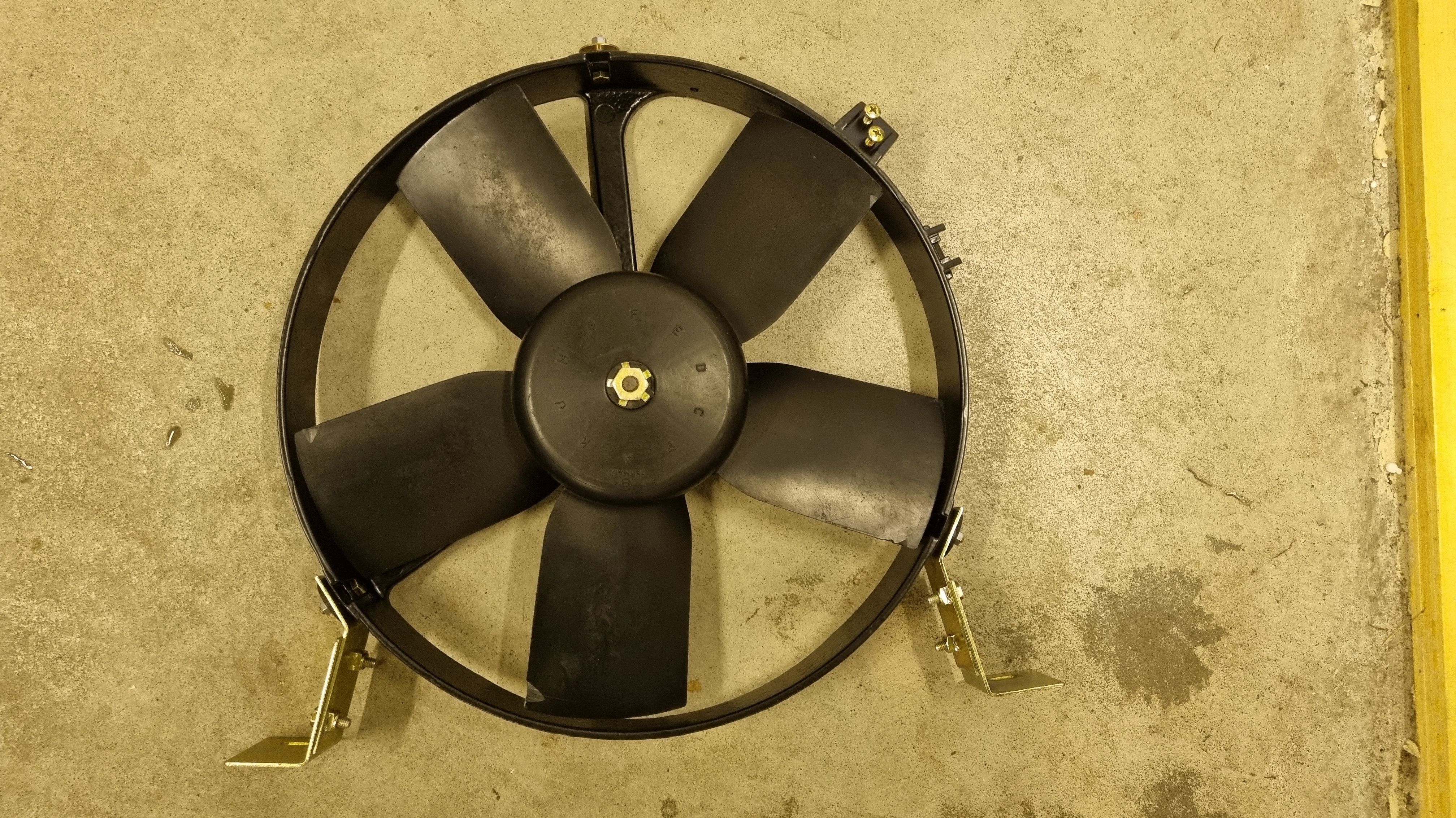

Plaan on, aga enne oleks vaja päris palju asju õigeks saada. Näiteks eile sain elektrilise ventika valmis. Siiamaani oli kasutusel mingi suvaline aftermarket vent. Kes ei tea, siis enne FL kasutati 6-sil. elektrilist jahutusventikat.
