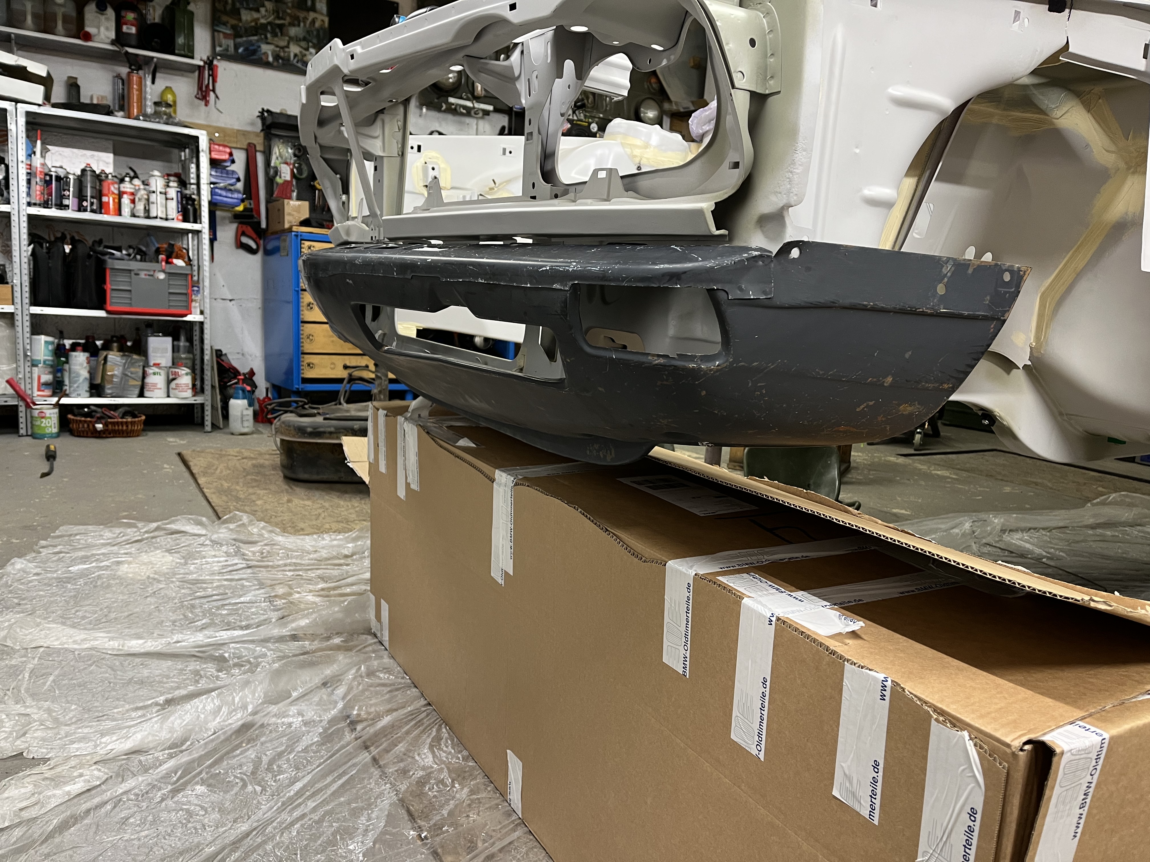

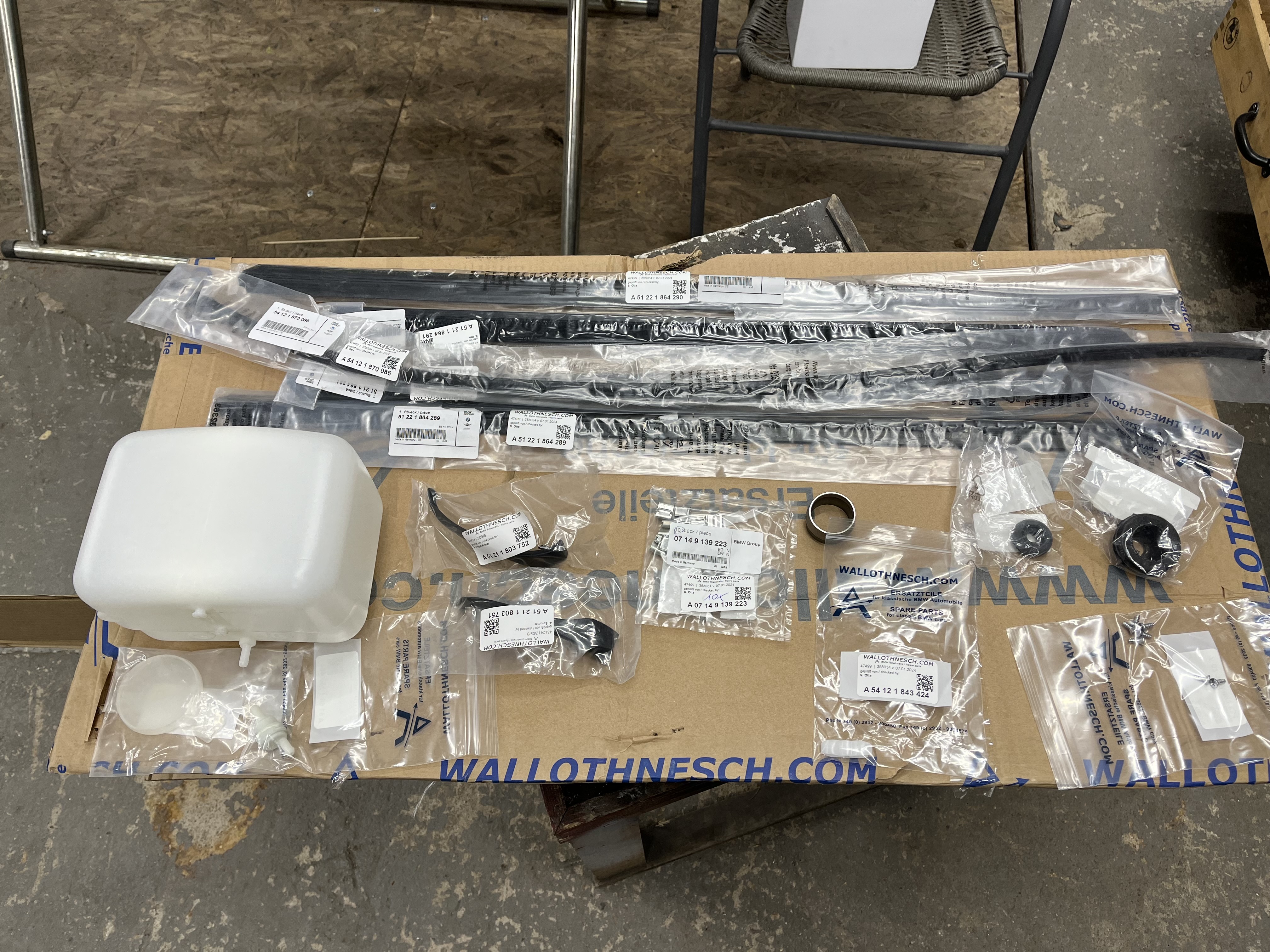

Olin valmis juba autoga kaasa tulnud vana põlle ehitamiseks või US spec põlle ostmiseks…, kuid südaöise varuosaotsimise tulemusena leidsin NOS jubina. Ladustamiskriimud ja veidi kriimu roostet, üldpilt ikka ilus. 👌👌

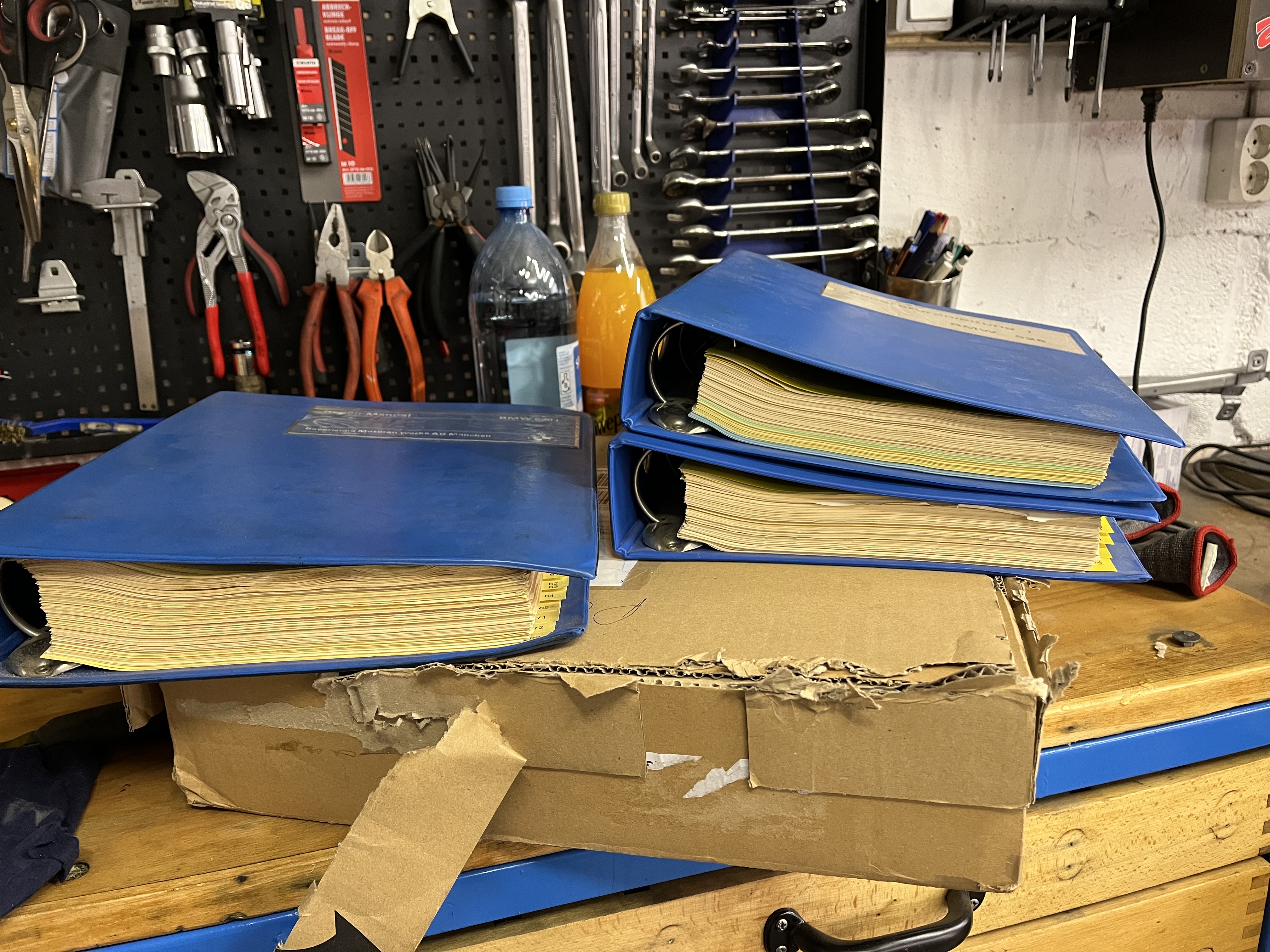

530i ja L-jet manuali kõrvale tuli 2 osaline 525/528 manual. Spotless ja pole töökoda náinud. Seekord küll mõisnike keeles. 😎 Mõlemad kaustad infost punnis.

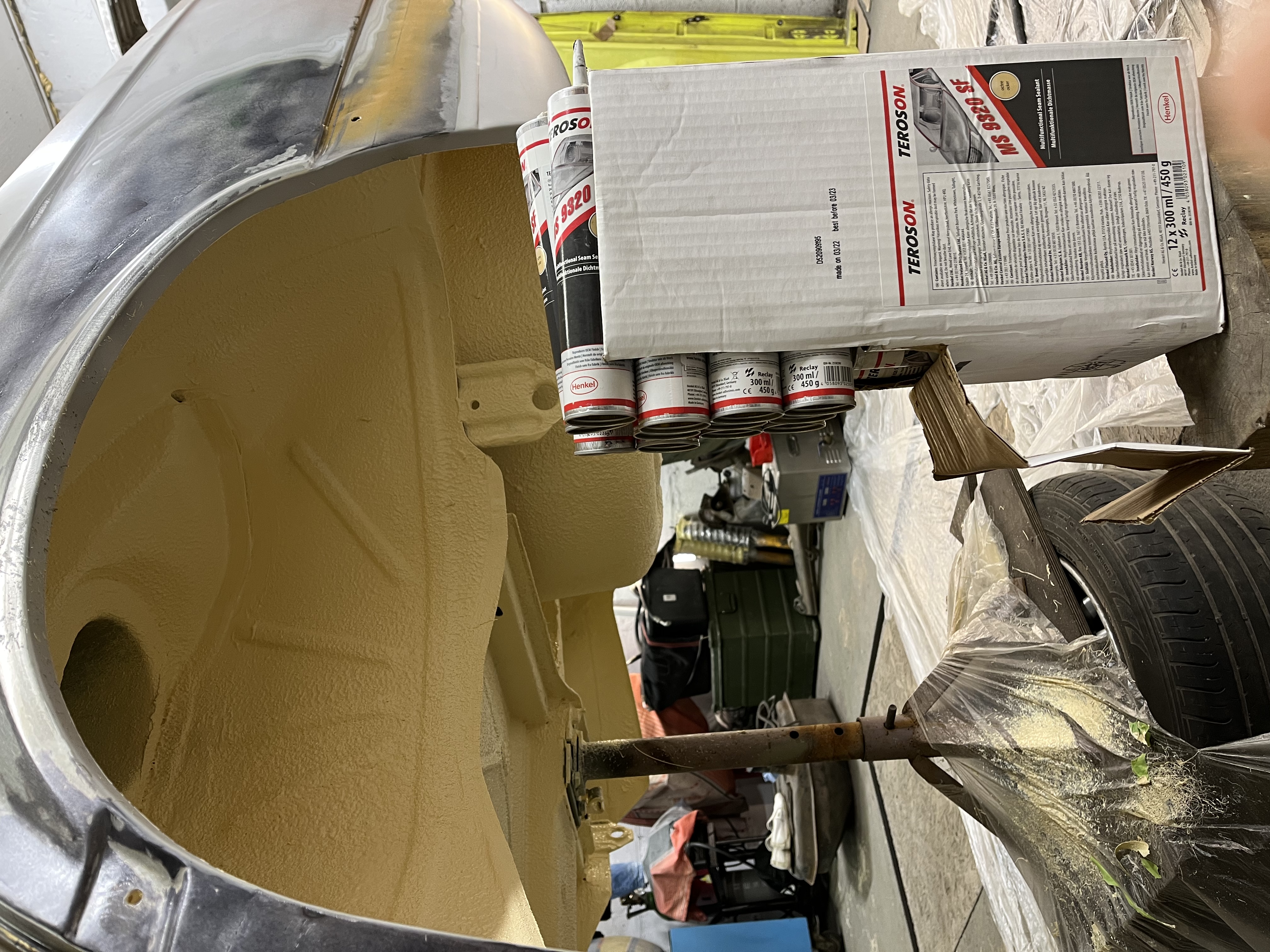

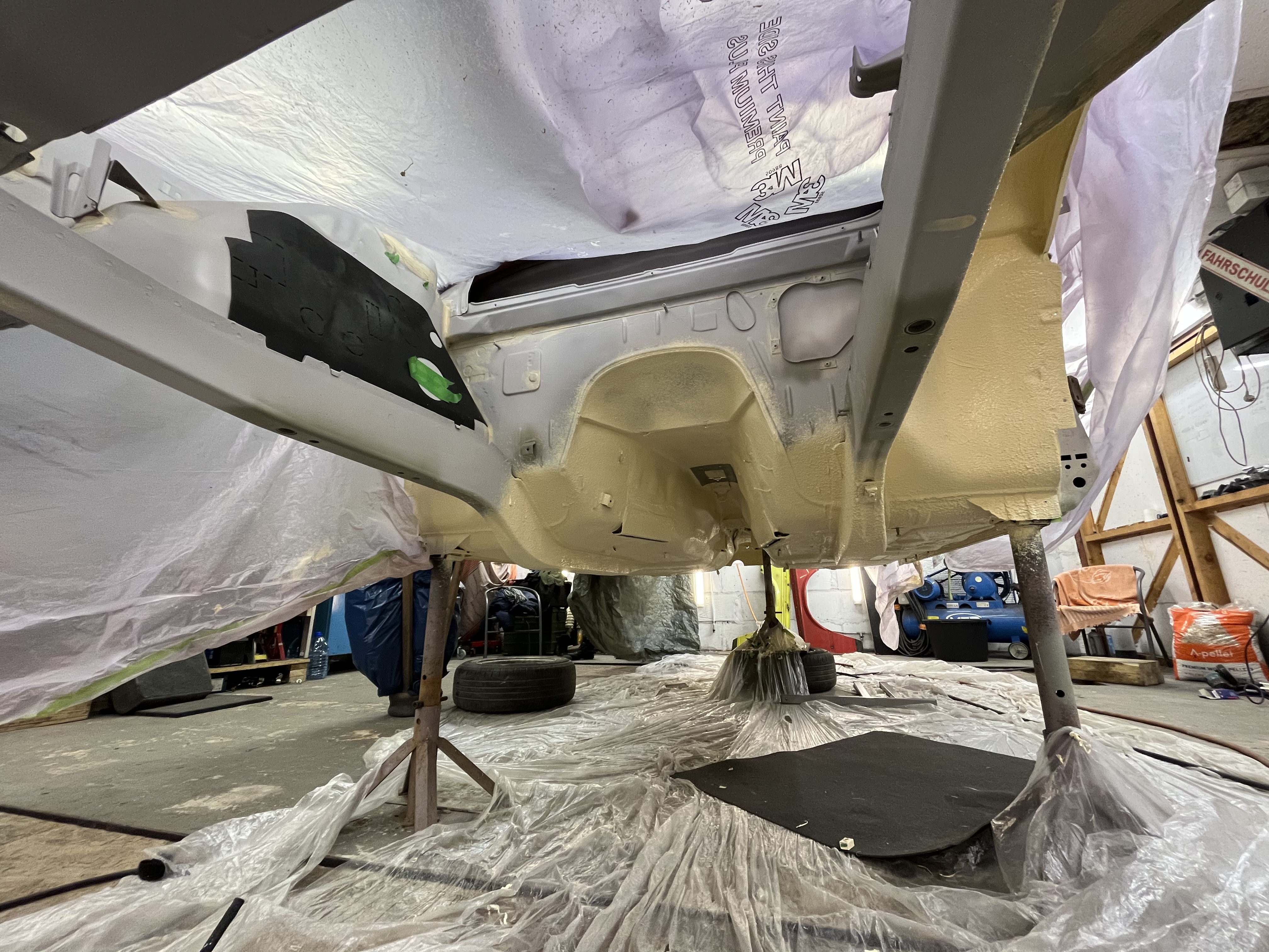

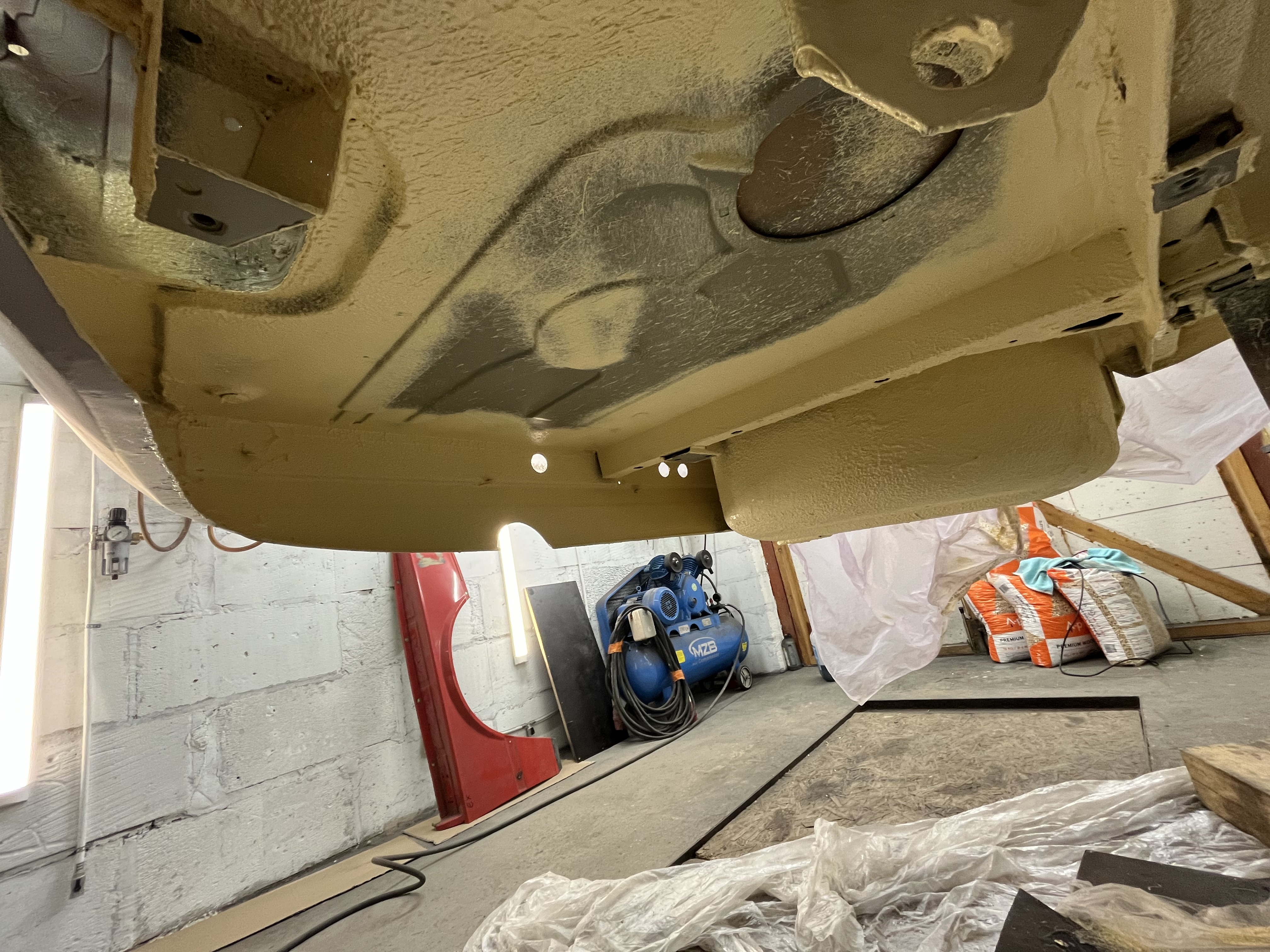

Vahepeal làks kiireks, terosoni purke vaadates selgus tōsiasi et “parim enne” 03/23. Uppuvat laeva päästes sai Terosoni Multipress muretsetud ja tuli kokku korjatud purgid pōhja alla lasta. 😁 Totsikute viskoossus oli tuntavalt erinev ja parim enne vist ikka pōhjusega peal. Varsti peaks värskem partii tulema ja ehk saab siis vōrreldes selgust. Jârgmise postituseni.

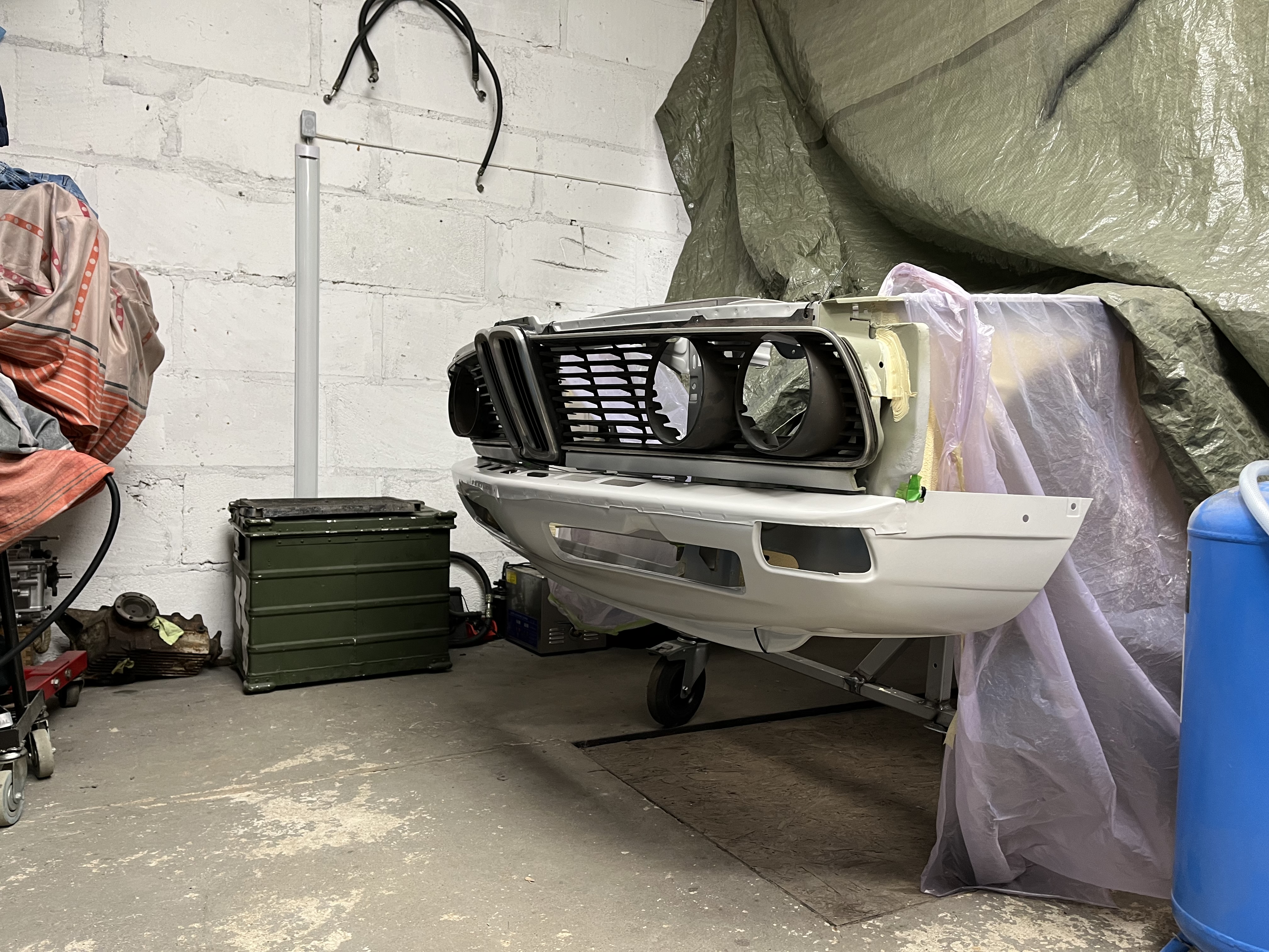

Ahja úks e12 esipōll on nüüdseks siis úle. :roll:
Natuke kollast ka siia halli argipáeva ✌️

Hea vaadata kohe, et kasutatakse õigeid aineid ka ikka :)
Kas tuubi soojendajat ka kasutasid?
tel 55570186 - e30 varuosad
Postitusi: 384
Re: BMW E12 525 '81a Marko
eix22 kirjutas: 02 Mär 2023 09:54 Hea vaadata kohe, et kasutatakse õigeid aineid ka ikka :)

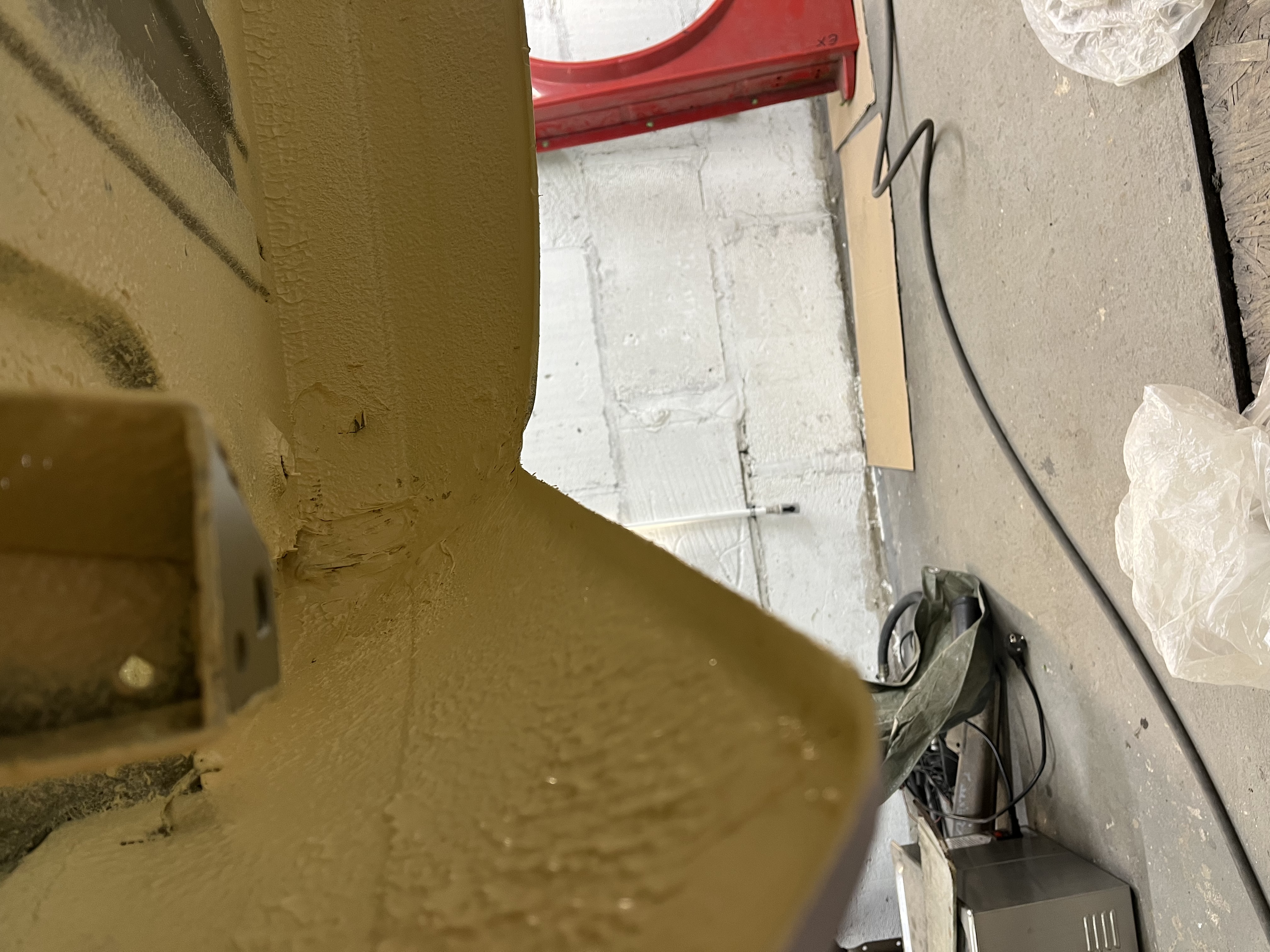

Tuubid said soojendatud, kuid pritsimiseks seda teroson tegelikilt ette ei nâe, aga tegin kuna olid seal parim ennele vága láhedal ja igaksjuhuks. :roll: Varsti peaks uue partii kâtte saama ja saan jâtkata, eks siis tulevad uued pildid.
Ega vága palju variante pole kui ookrikollast tooni taga ajad. Olen katsetanud “novol stp flexi” ja novol gravitex 5000, mõlemad ka ookrikollased, aga minumeelest ei kannata 9320sf-ga isegi võrrelda. Hind võiks terosonil ainult nagu Novolil olla :D
9320sf on vága “kummine” ja painduv ning pind jááb veidi láikiv/sile.
Materjali panin ikka lademes ja sellistesse kohtadesse kuhu see pole kunagi jõudnud, ei koonerdanud nii nagu tehases :D

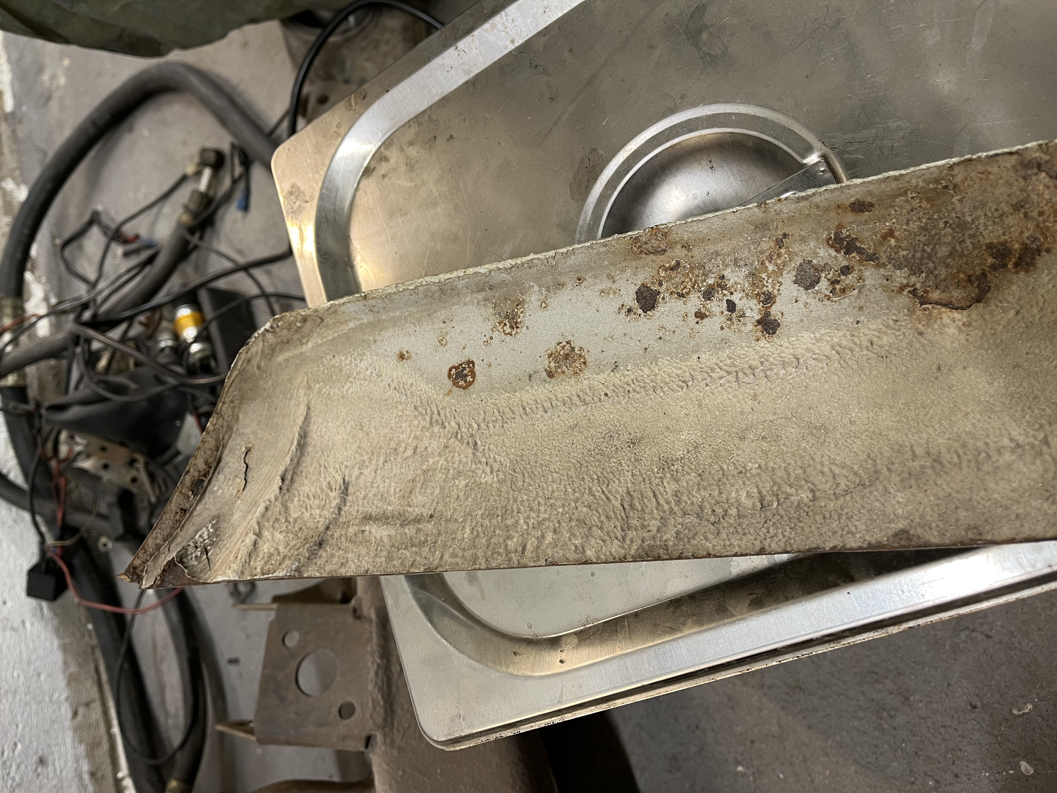

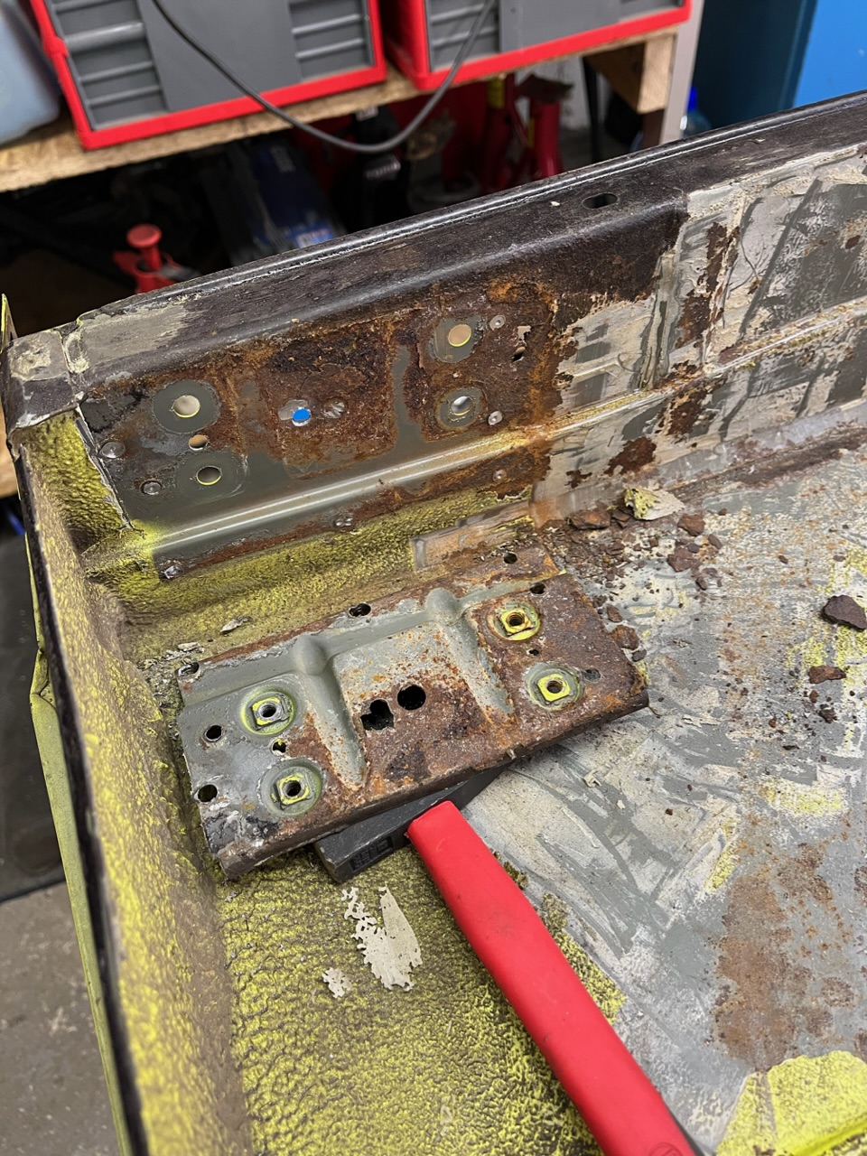

Nokkisin natuke esitiiba, tundus veidi punnis ja hea oli et lahti puurisin. Keskmine auk minu pahandus, tõstan kâe ja tunnistan ausalt ûles 😅

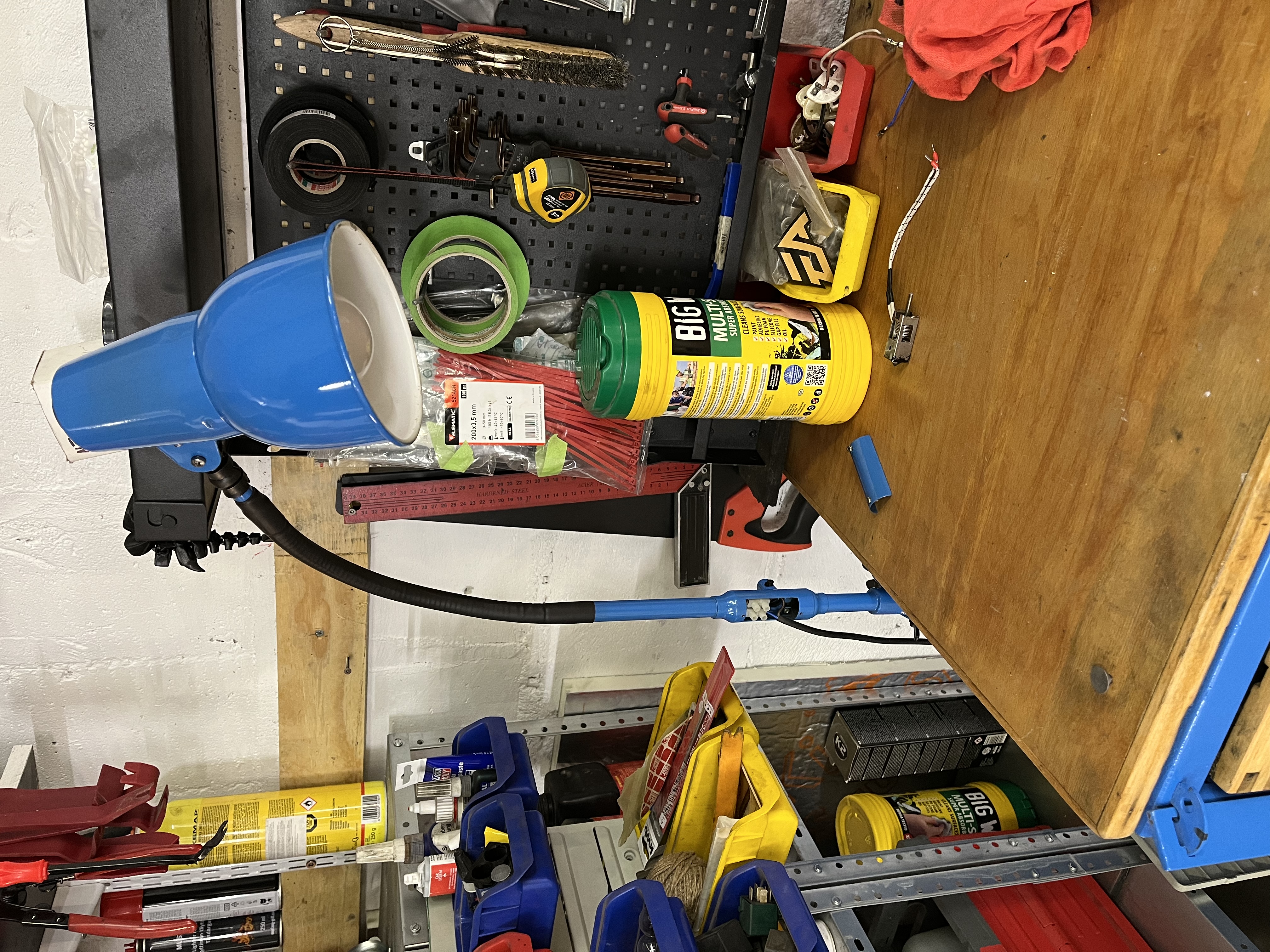

Vaikselt vaikselt 😎

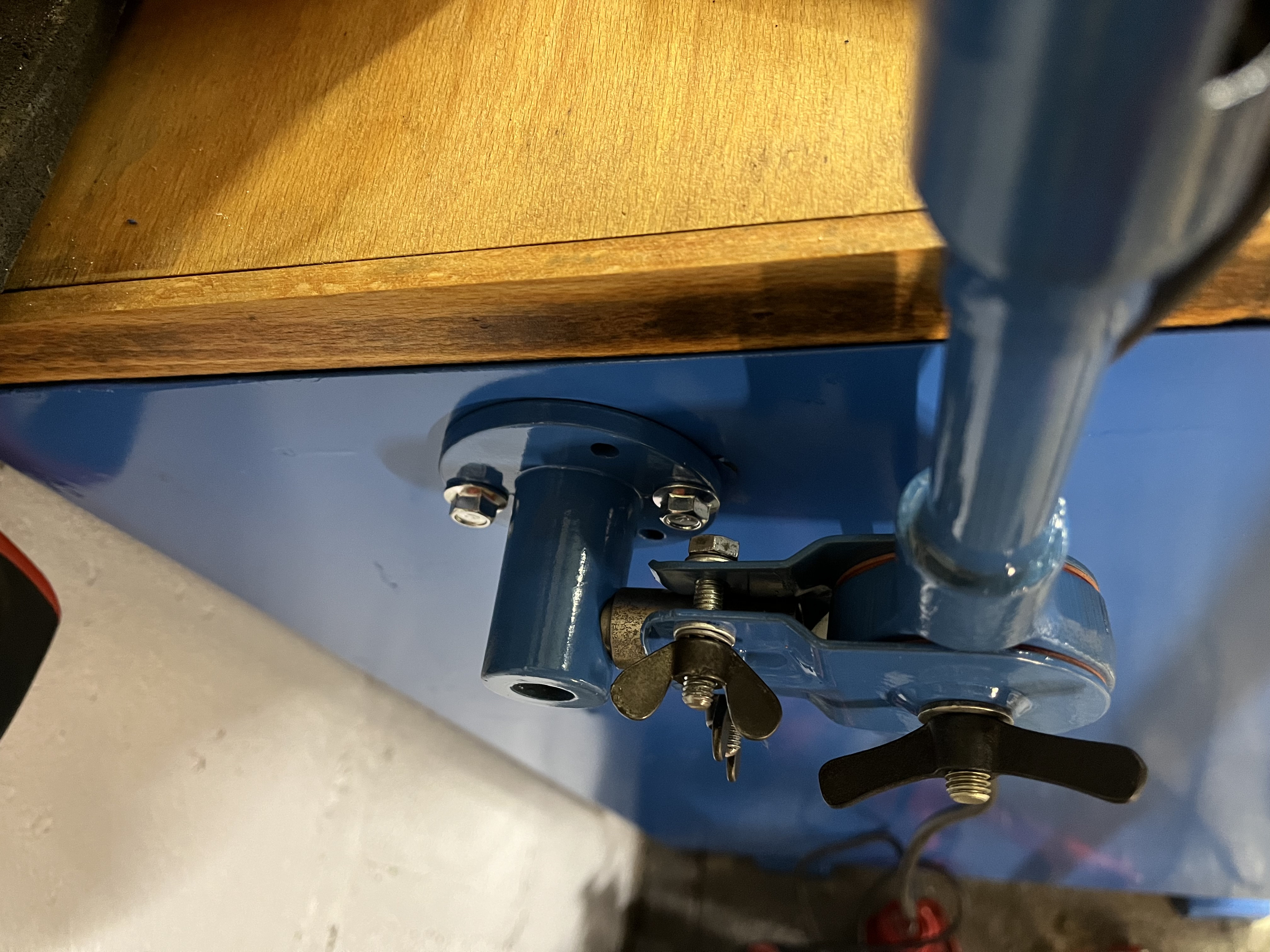

Aga ükski töölaud pole perfektne ilma ajastutruu w-germany töölambita. ✌️

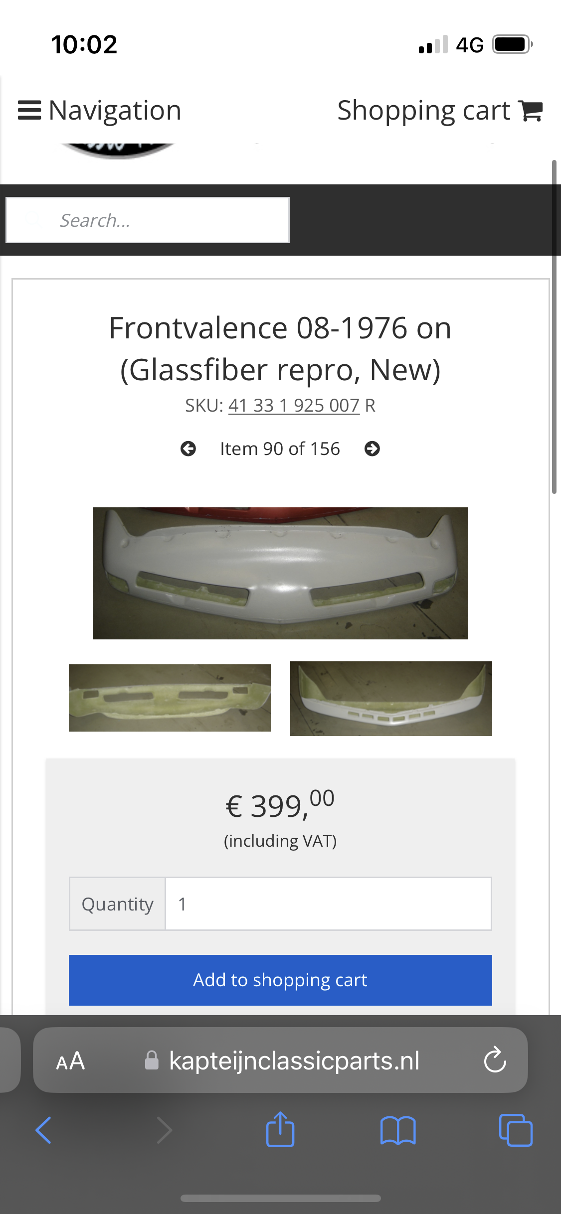

Huvitav kas sellest esipõllest saaks mingil viisil moodsast materjalist koopia teha..
Postitusi: 384
Priit kirjutas: 13 Sept 2023 10:13 Huvitav kas sellest esipõllest saaks mingil viisil moodsast materjalist koopia teha..
:D Kas tegu on küsimusega sellest konkreetsest pōllest koopia tegemiseks? Eks seda kindlasti saab teha, aga kas selle tegemine on hinnalt otstarbekas.
Klaasfiiber toodangut täitsa saadaval.

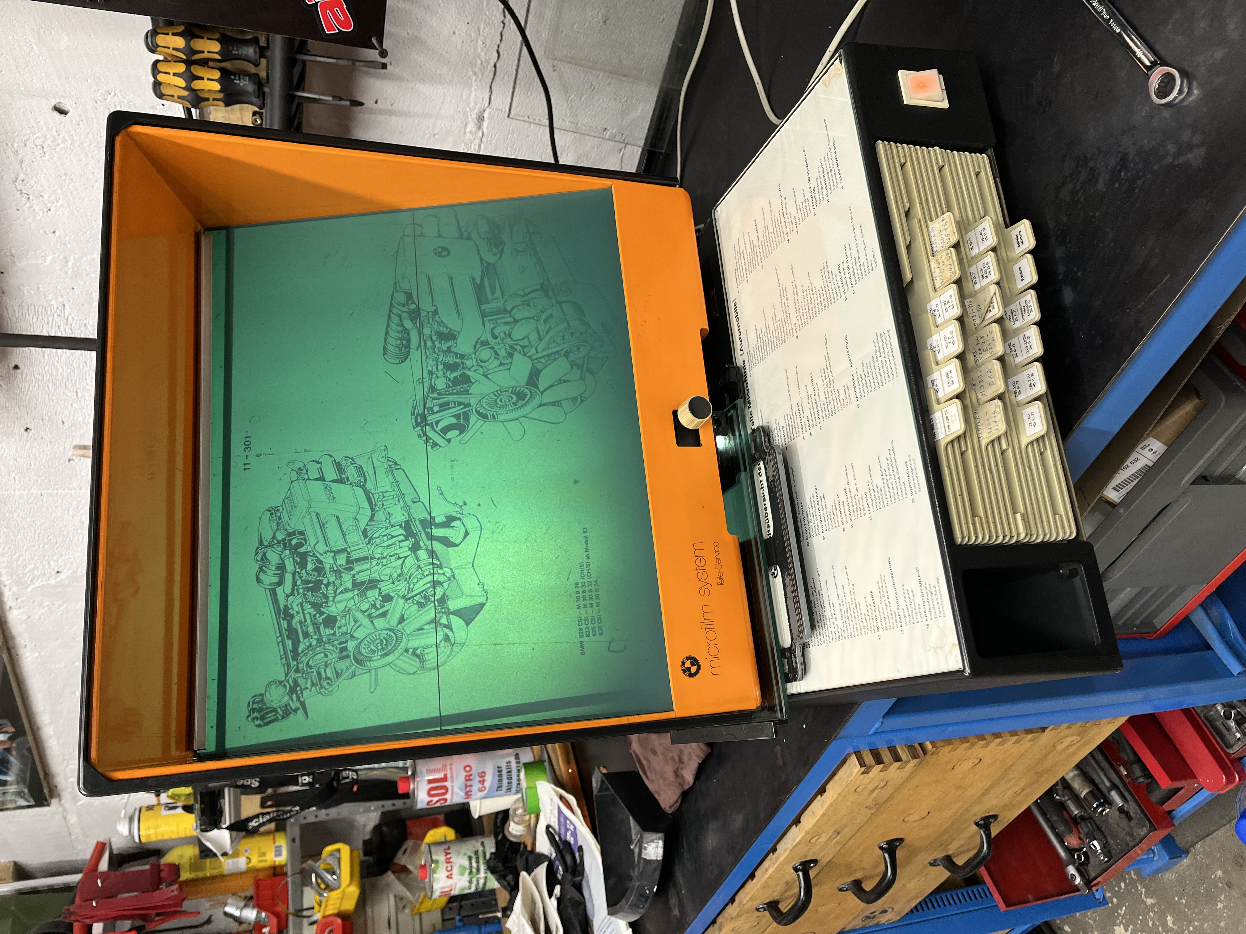

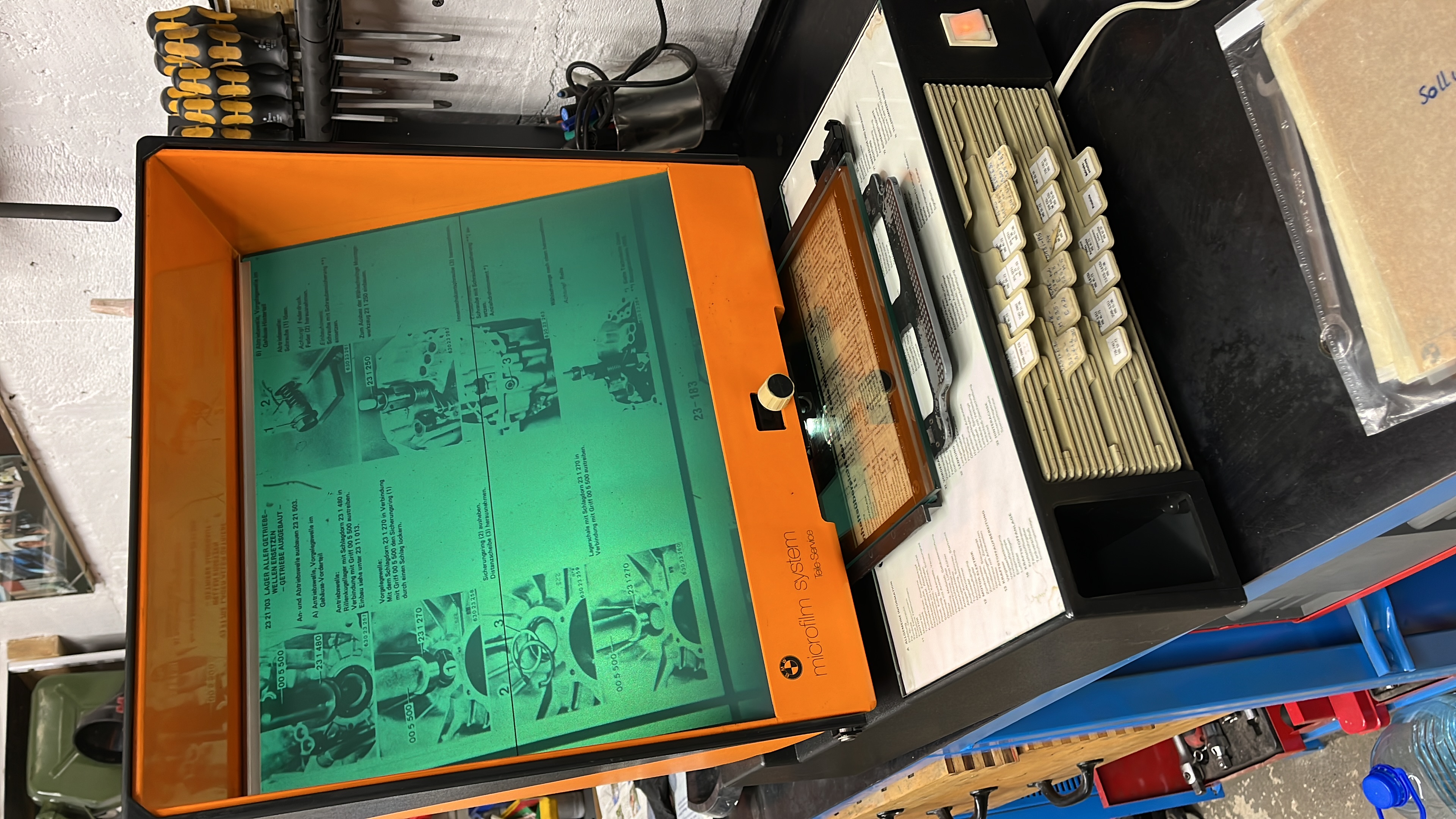

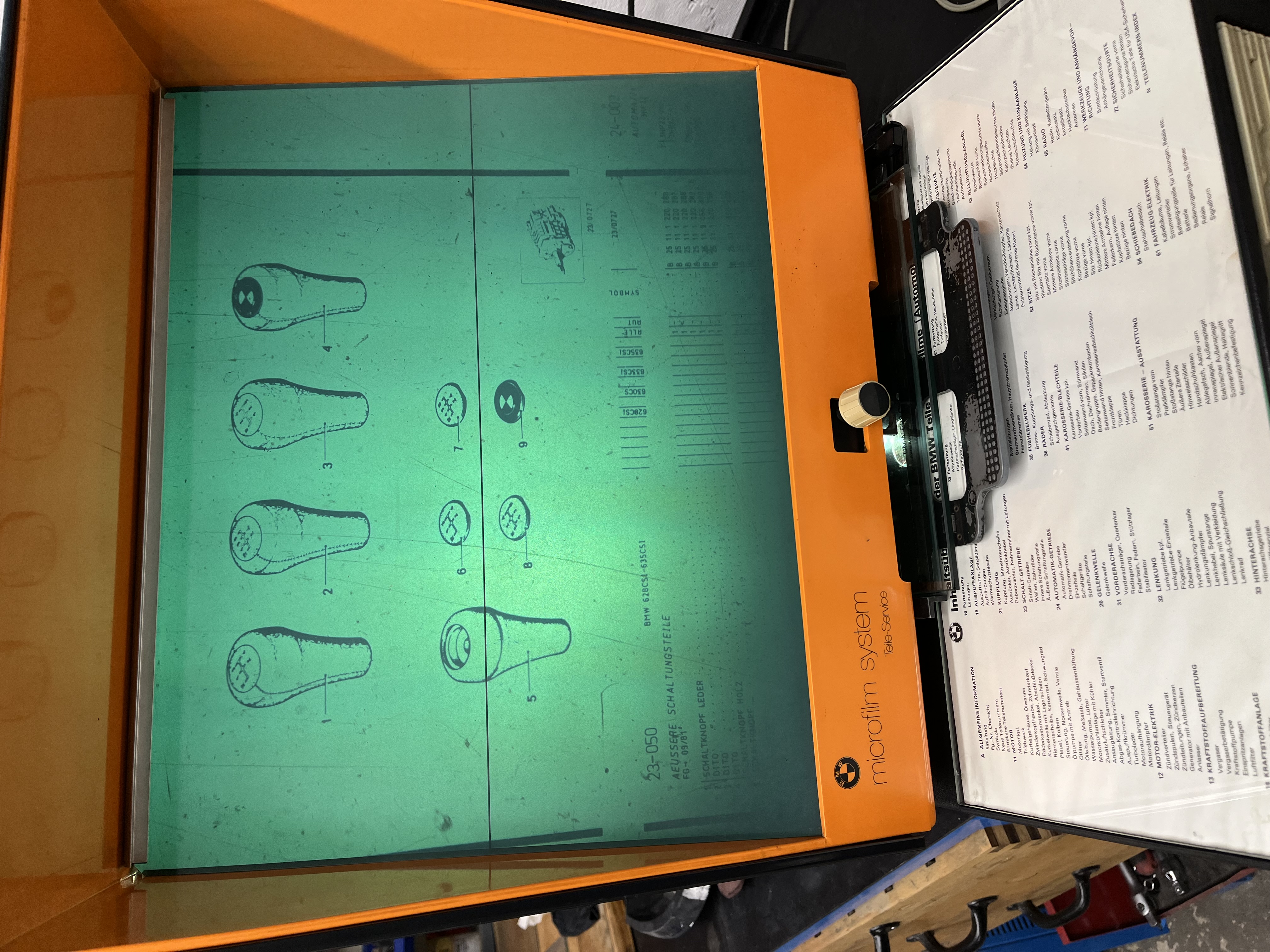

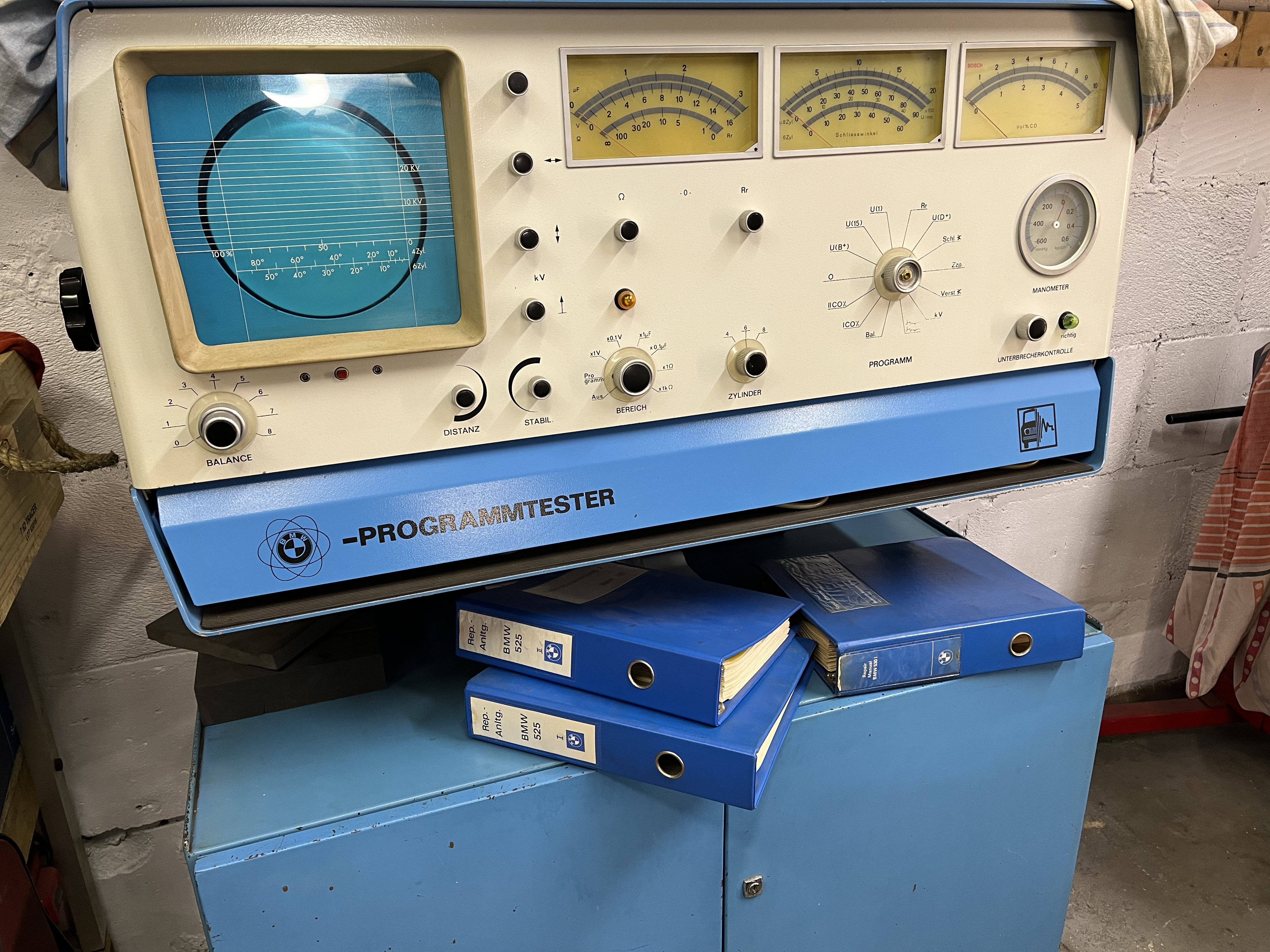

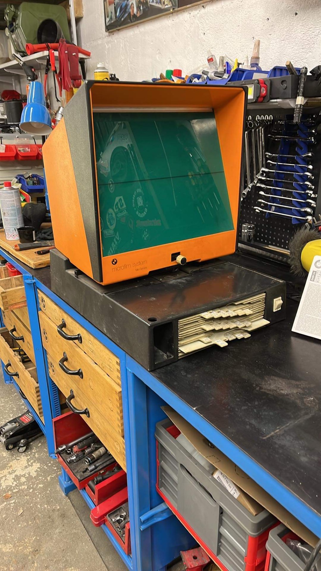

Õhtust, veidi räsu pilt, aga selline vigur saabus lauale, paremaid pilte saab kui pakk nr 2 ka kohale jòuab puudulike juppide ja filmidega. 😏
Hetkel káib suurem puhastus ja elustamine, pill tahab neoonpirni ja trafo ravi saada. 🤞
Postitusi: 384
Kell on 0000 ja tööle ta sain :D vajab veel veidi peenhààlestust. ;)

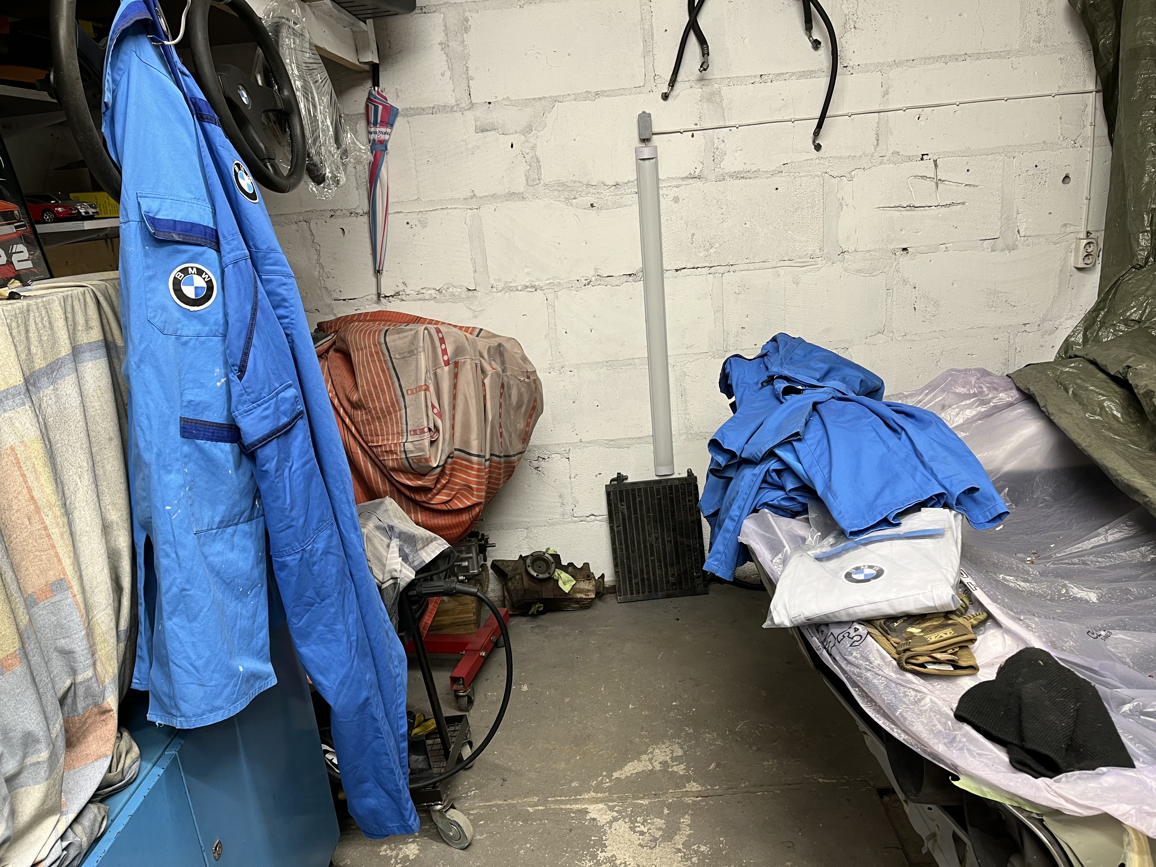

Töökotta ka sobilik riie ja mikrofilme neue klassest e32-ni.
Tuli ka paar tööriista/manuali ja kataloog service info/tagasikutsumised jm huvitav lugemine. ;)

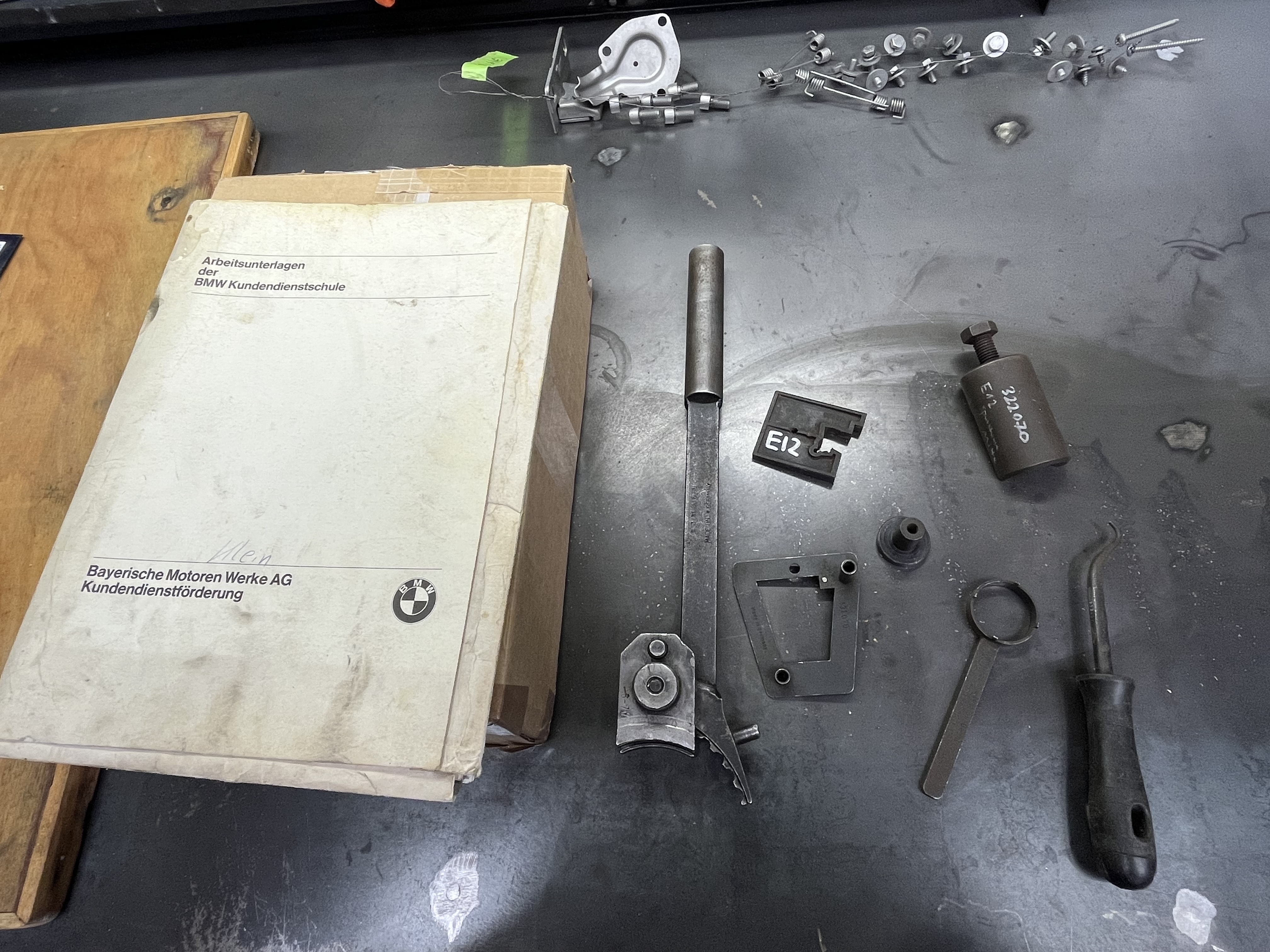

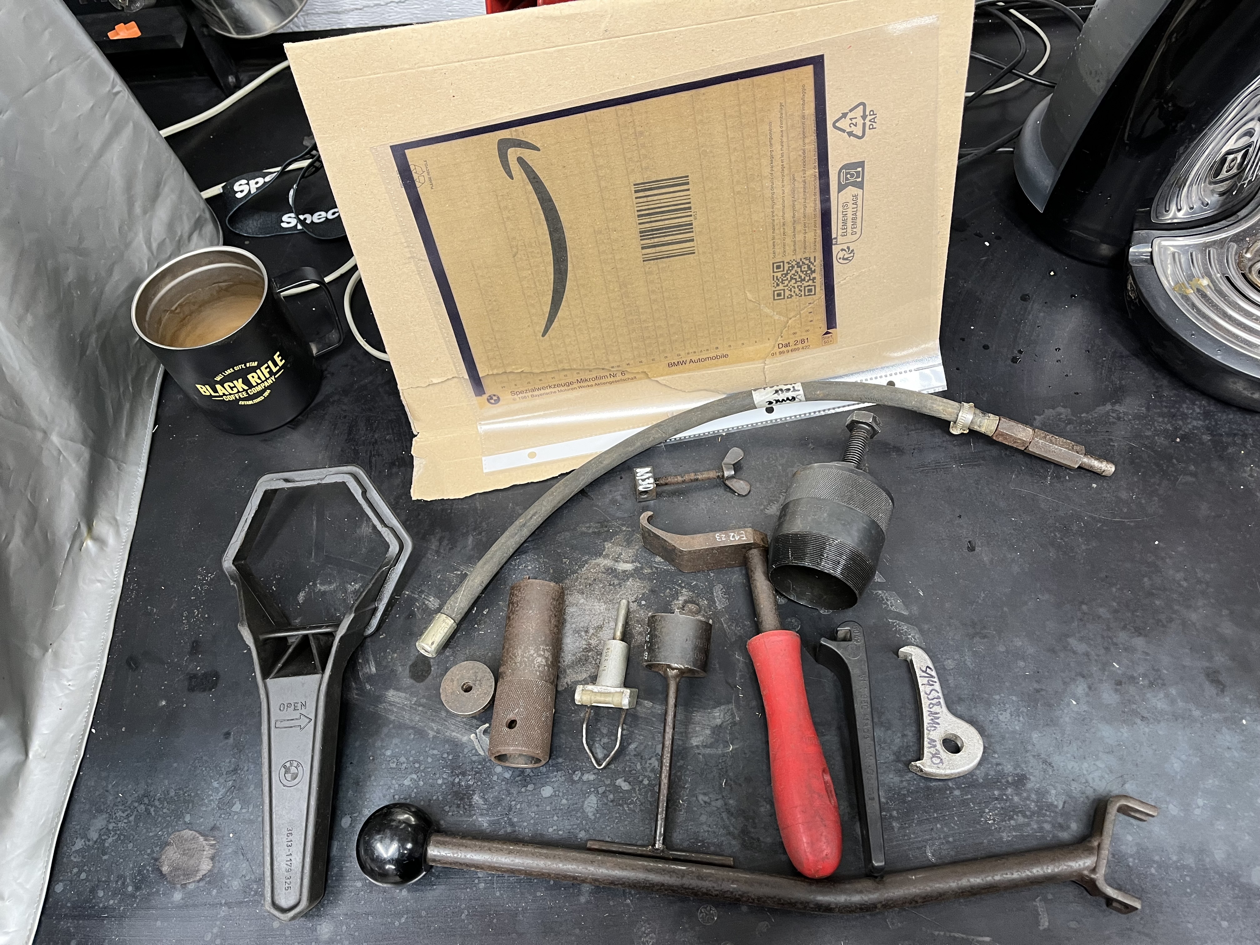

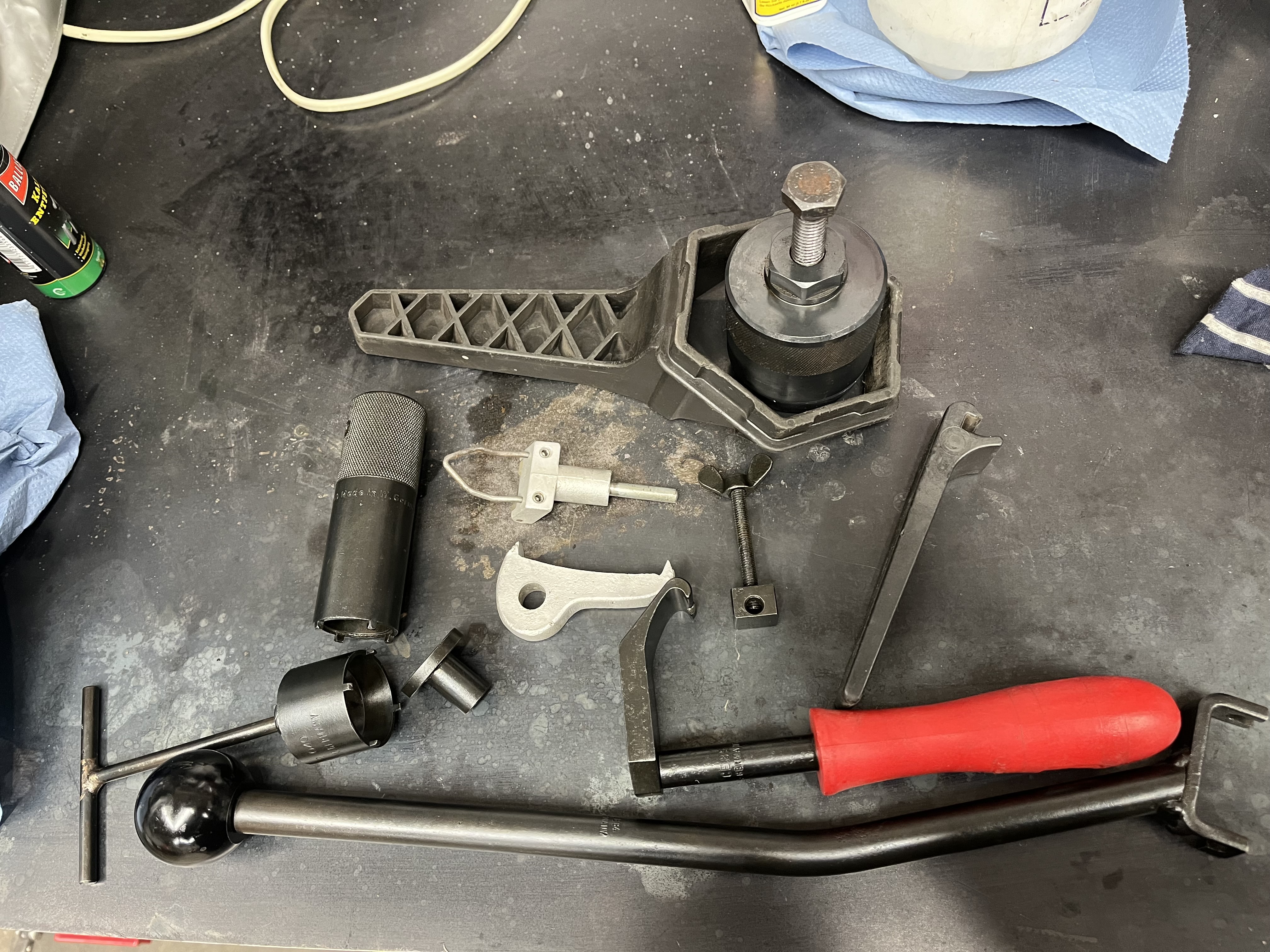

Tere taas ja jagan tööriista sadu ;)
•2b4 ôhukopsiku simulaator, silinder hammastega e34 stange fine tuninguks ja e30 klaasiliistu tööriistad lâhevad minu kâest sòbra garaazi antavaid ülesandeid táitma.
•Punase kâepidemega on siis e12 uksekroomi paigalduskomplektist. Puudu on veel nápitsad.
•Mikrofilm eritööristadest, palju head kraami 👌
•Pagassi torsioonvarraste paigaldus/eemaldus hoob
•Váike liblikaga jubin on m20 moto rihmapinguti lukusti et veepumpa mugavam vahetada oleks
•Pudeliavajaga sarnane asi on bmw-de katuseliistu paigalduseks
•Silinder hoovaga on e3/9/21/24/12 pagassiluku mutrivóti
•hòbedane alu on s14/38 m10/30 hooratta lukk
•suur koonusega jubin on m50/s50/54/65/85 otsasimmeri eemalduseks
•toru on lihtsalt ùhe L-jeti komplektist.
Ja paar asja pärast taastamistööd. 😎

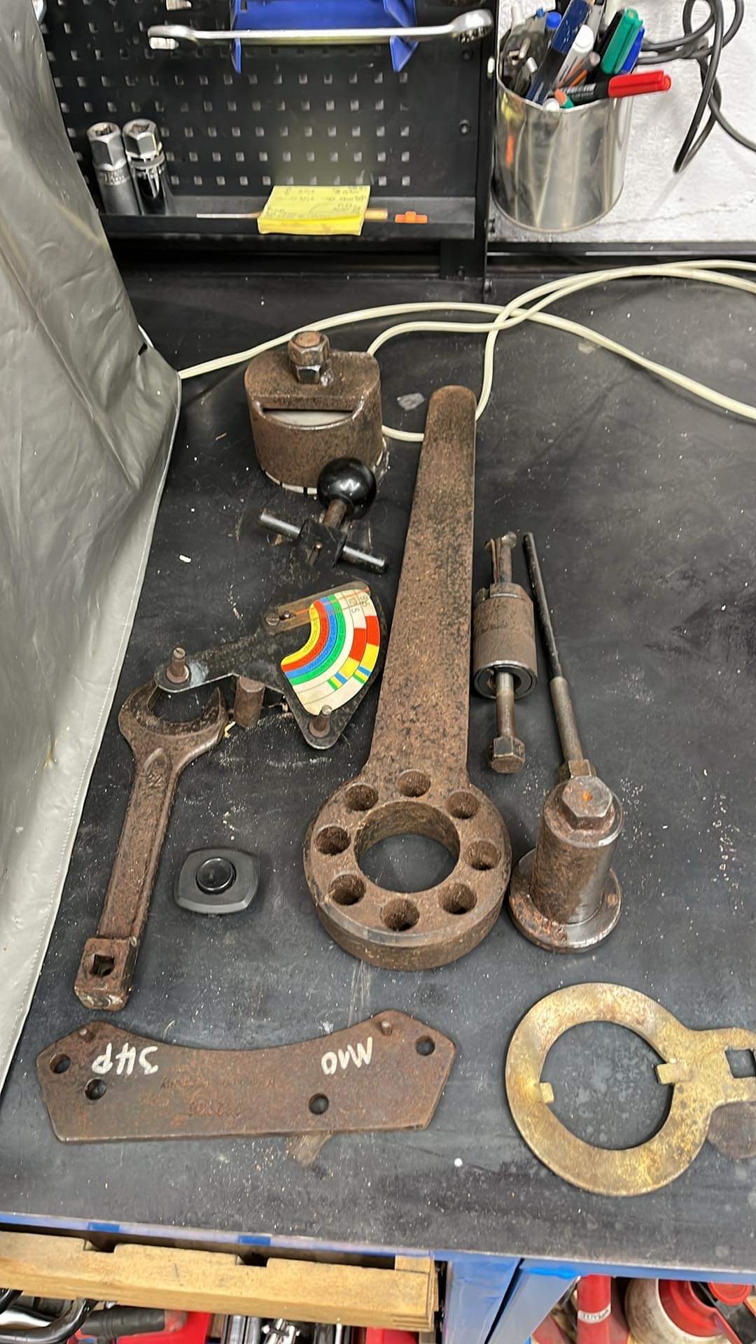

Vahepeal siis uut kola juurde tekkinud. Pildil puudu uus ingliskeelne e12 kasutusmanual 😁
Lisandunud ka vana kola:
Uduka delete nupp
Ólifiltri vóti
Visco vóti
M30 manu hooratta lukk( m10 vale info seal)
M30 vàndalukk
Rihmade pingsuse môótja
Tava ja bilsu vóti püstakutele
Pisikeste laagrite tómmits koos lisavardaga m60/62/s62-le

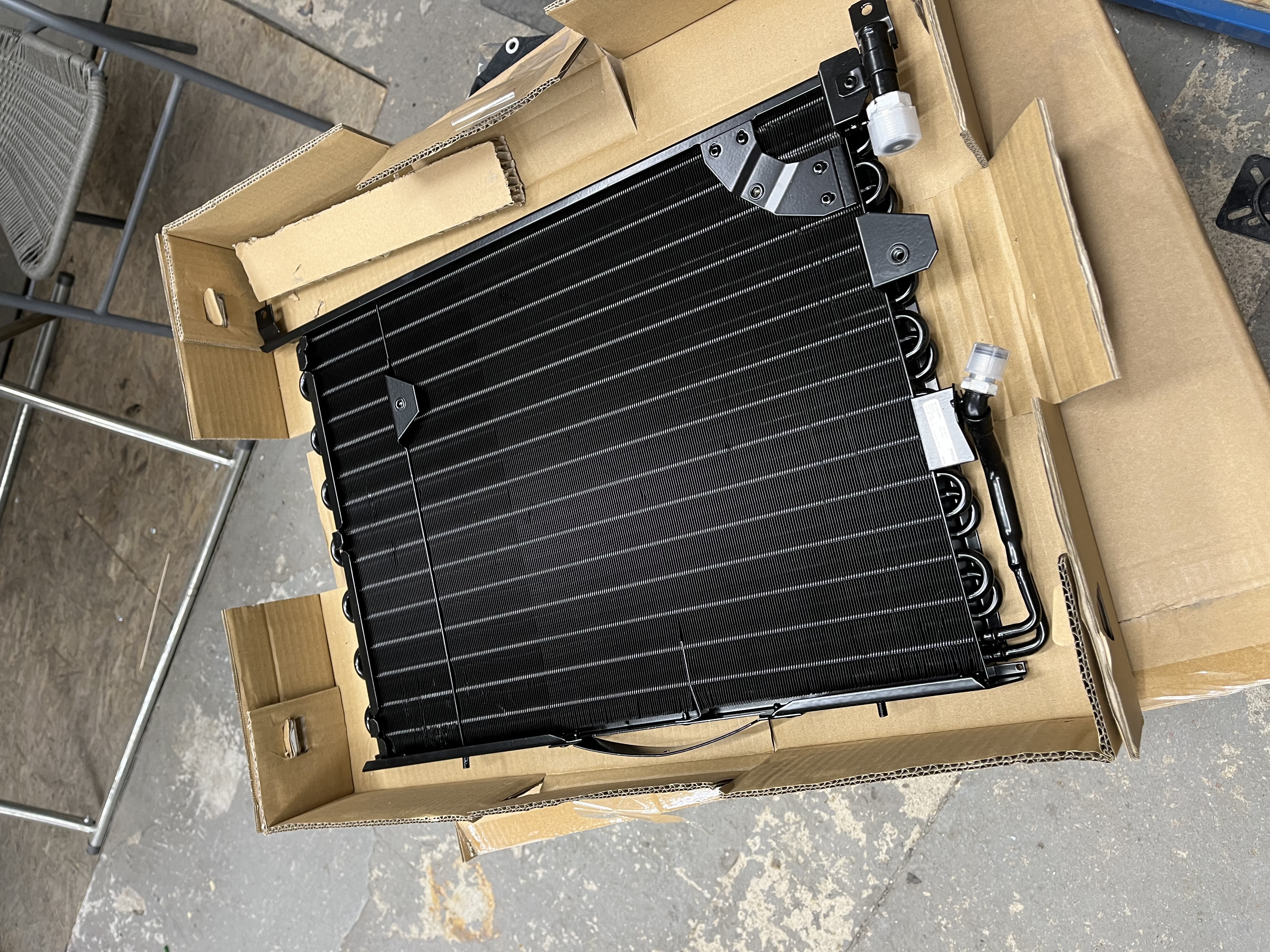

Kliimast siis niipalju et láheb kutsika mersu w109 vanakooli stiilis radikas, kinnitusi tuleb natuke kohandada aga muidu mahub kenasti sinna kahe tule vahele.

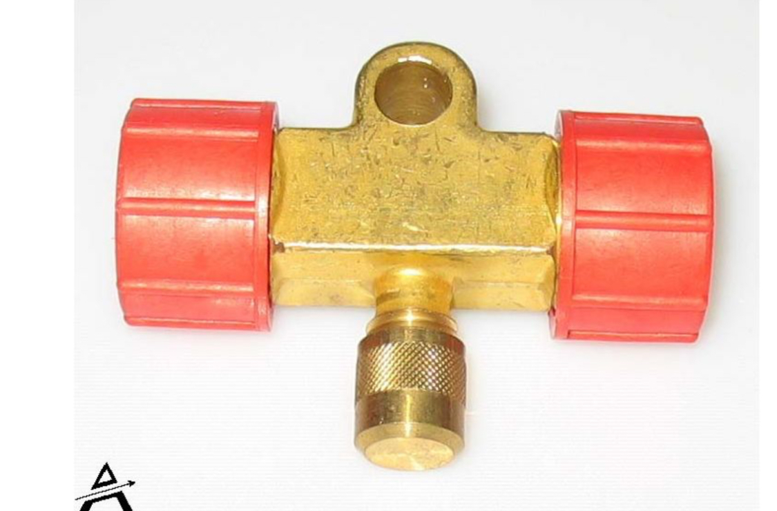

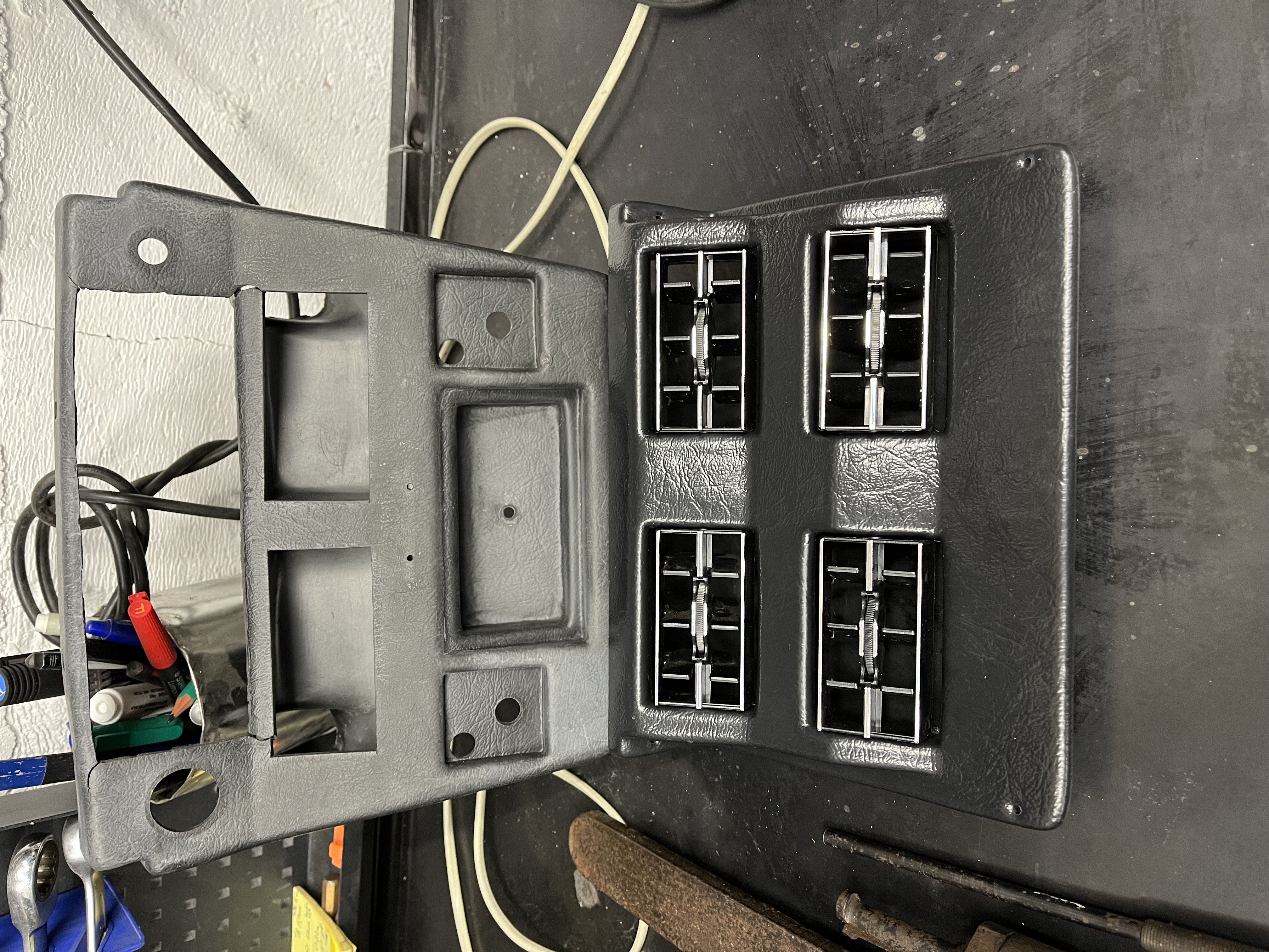

Ahja, sellise viguri unustasin lisada, armatuuri òhusuunaja upgrade/downgrade. Pakuti pigem pre-fl masinatele millelt tuli palju negatiivset tagasisidet AC kohta. Olemuselt vága odav ja halva kvaliteediga, aga OE uus tükk. 😁
Enne kui kuskile ostusoovi veel lisan, siis oleks soov sellise AC viguri úle. Kui kuskil nt usa e24 varuosadeks siis jagage infot.
Postitusi: 1418
BMW Rh+ kirjutas: 15 Jaan 2024 09:07 Enne kui kuskile ostusoovi veel lisan, siis oleks soov sellise AC viguri úle. Kui kuskil nt usa e24 varuosadeks siis jagage infot.
Mul garaazis ühes misc asjade kastis on juba palju aastaid selline jupp vedelenud, tuli kunagi mingi hulgi varuosaostuga kaasa. Arvasin et tegemist üldse mingi mitte autoteemalise vidinaga :D Kui vaja läheb, saad endale. Mõningaid teisi kondi vigureid on mul ka varuosakastis ilmselt.

Arvo kirjutas: 18 Jaan 2024 08:18
Atsaaa, tundub táitsa huvitav varuosa kast, ákki seal kastis veel kuivati kinnitusvitsad ootel :D , aga huvi kindlasti olemas selle kolmiku jaoks.
Postitusi: 1418
Ei vitsasid ei olnud minuarust. Üks kompressor on ja siis olid vist kondiga E24 salongi osad, keskkonsooli nupud jne.
