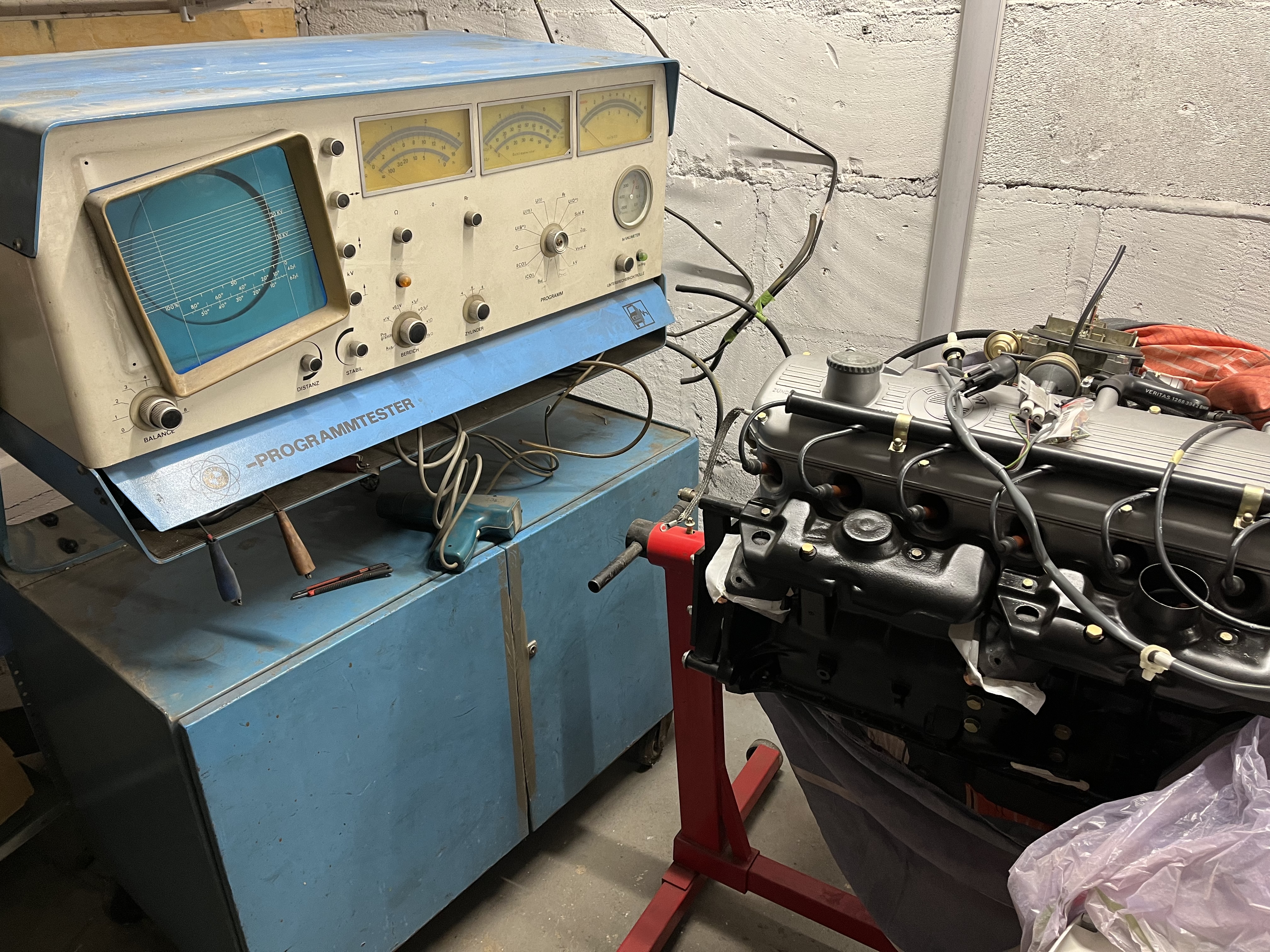

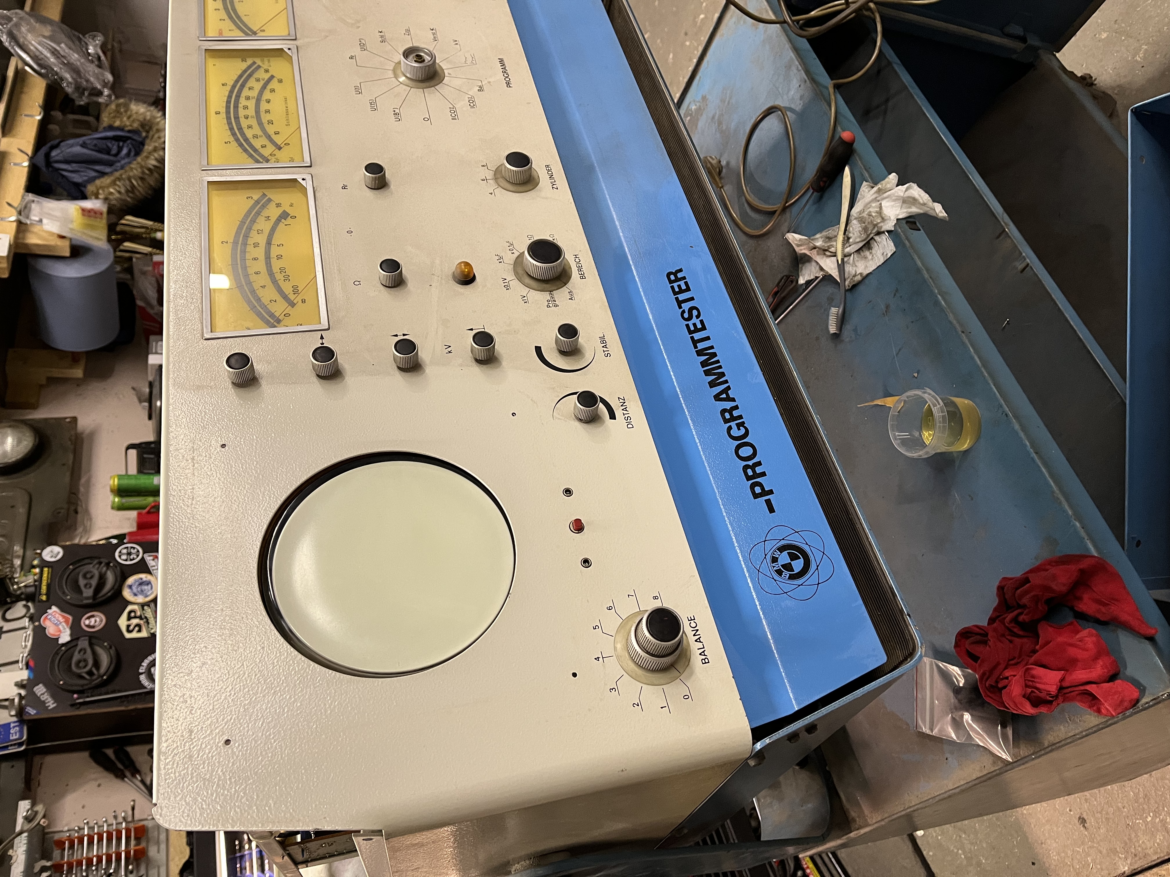

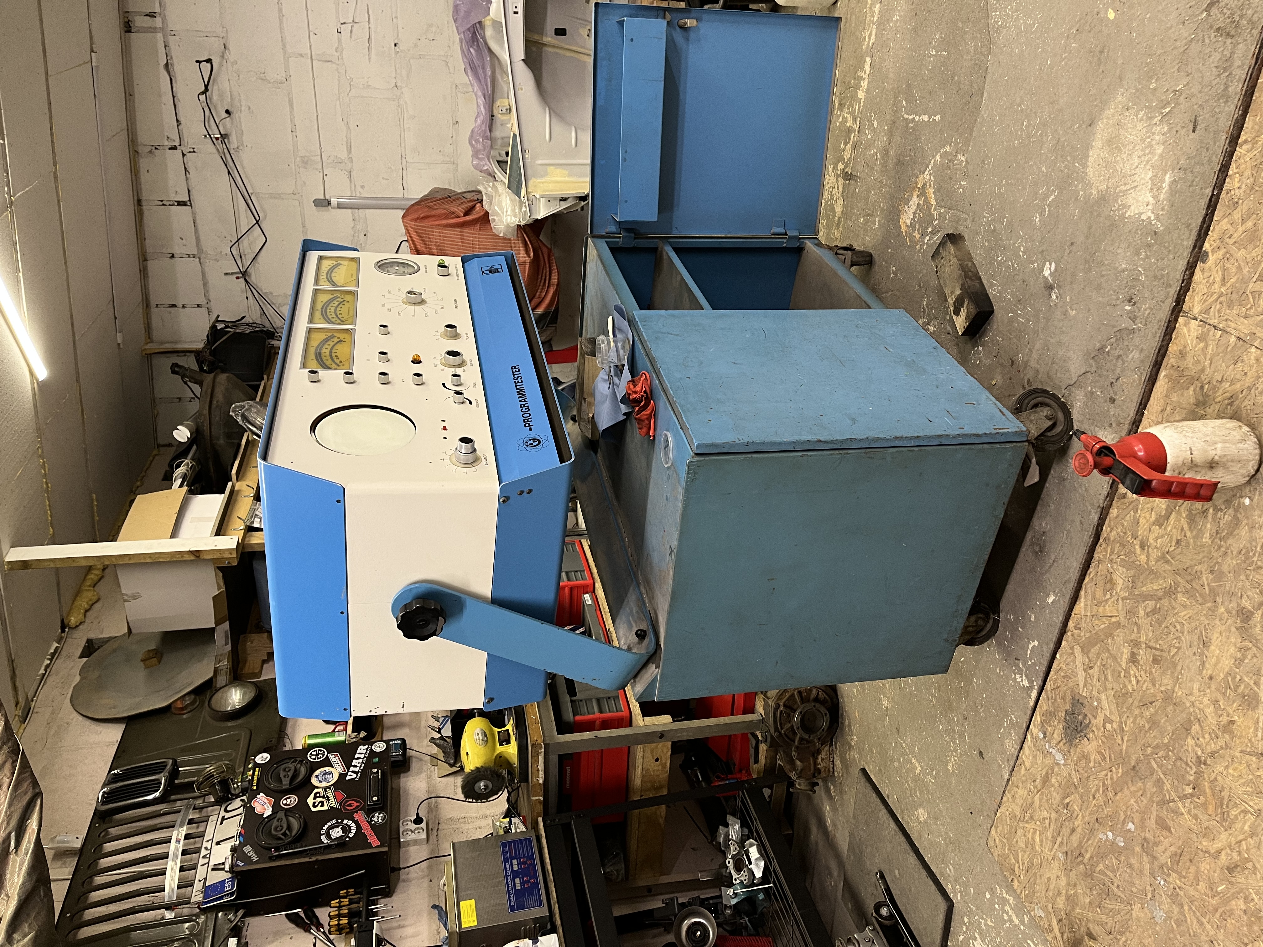

Kas seda BMW Programmtesterit oli vaja…. tōenâoliselt mitte, aga igaljuhul äge asi BMW ehitajale. 😂
Re: BMW E12 525 '81a Marko
Postitatud: 27 Nov 2022 22:01
Postitas AARE540
Mida see täpselt teeb?
Postitatud: 27 Nov 2022 22:47
Postitas BMW Rh+
AARE540 kirjutas: 27 Nov 2022 22:01 Mida see täpselt teeb?

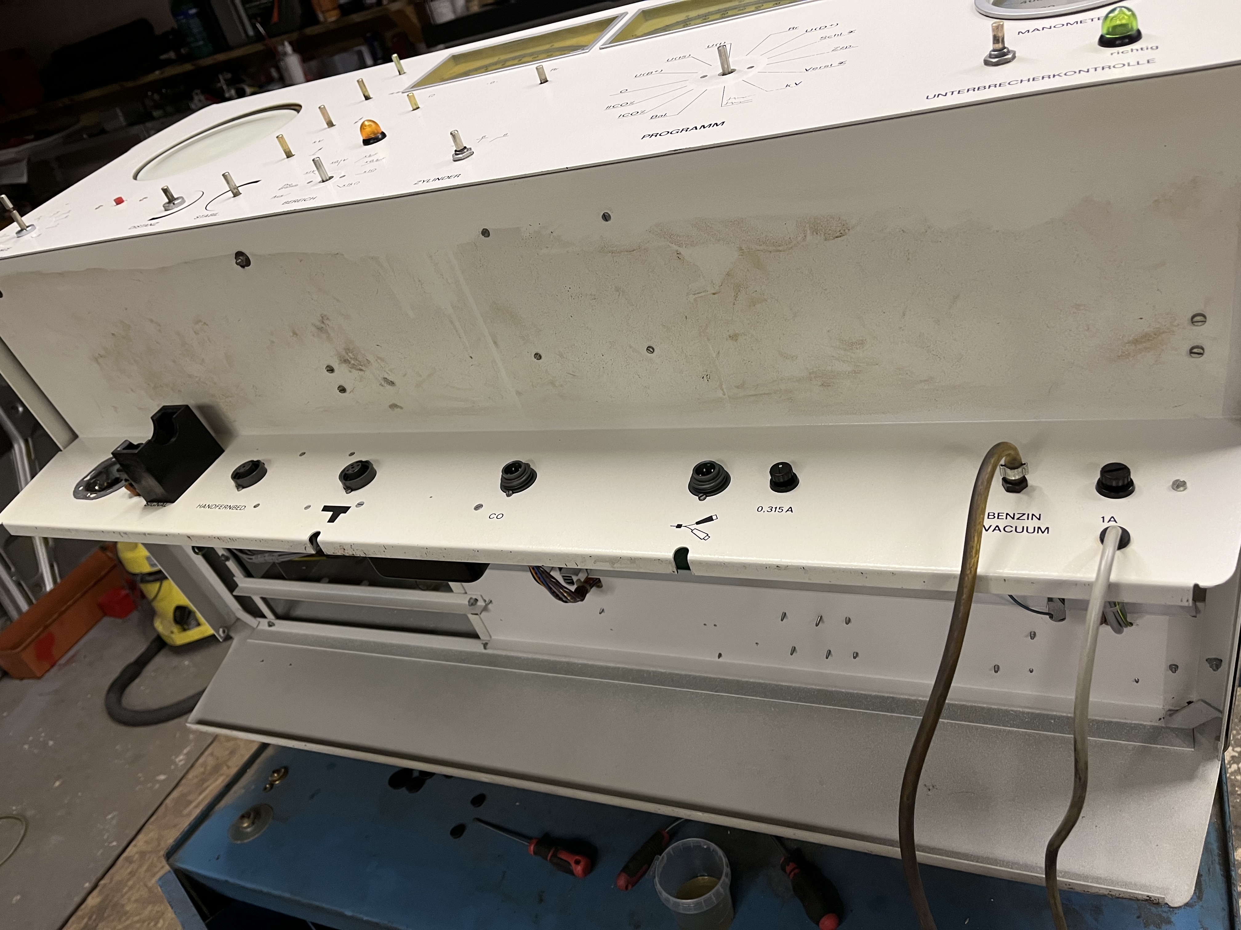

See pm vanakooli ISTA. 😁 süüdet timmida, kondekaid kontrollida oskiga igasuguseid mootori eluga seonduvat vaadata, geneka dioode kontrollida, vaakumit(üle/alarōhk). Saaks ka CO-d checkata kui üks lisakast oleks. Midagi kindlalt veel.
Loomulikult saab uuemate asjadega seda kōike teha aga kuhu jâáb siis stiil. Ilus sinine kast siia kalki argipäeva. 😎
Natuke puhastus etappide pilte.

Tahtsingi öelda, et äge tuumajaam näeb välja küll, igasugu Inpad, Istad jne teevad kindlasti rohkem asju, kuid sinu lause stiili kohta peab paika :)
Sinu puhul ma ei imestagi, et sul oli seda hädasti vaja :D

AARE540 kirjutas: 28 Nov 2022 08:59 Tahtsingi öelda, et äge tuumajaam näeb välja küll, igasugu Inpad, Istad jne teevad kindlasti rohkem asju, kuid sinu lause stiili kohta peab paika :)
Tuumajaam hea vōrdlus tõesti. :D Kui ikka karpaga ja ilma obd pistikuta pill jamab, siis pole samas INPA/Istaga midagi teha ja tuleb tagasi vanakooli minna.
Alumine kapp vàga praktiline, saan Haynesid/OE raamatud koos kōige mootoriga seonduvaga lōpuks ühte konkreetsesse paika panna. Saab natuke loogilisemaks seda empire of dirt-i. 😅😅
Kui saan asjad puhtaks ja kokku siis P100 tuleb katsejáneseks Oski õppimiseks. Saab vøibolla mōne tuumajaama pildi ka mis ja kuidas komplektis on, aga seniks 🫡 vanakooli techile.

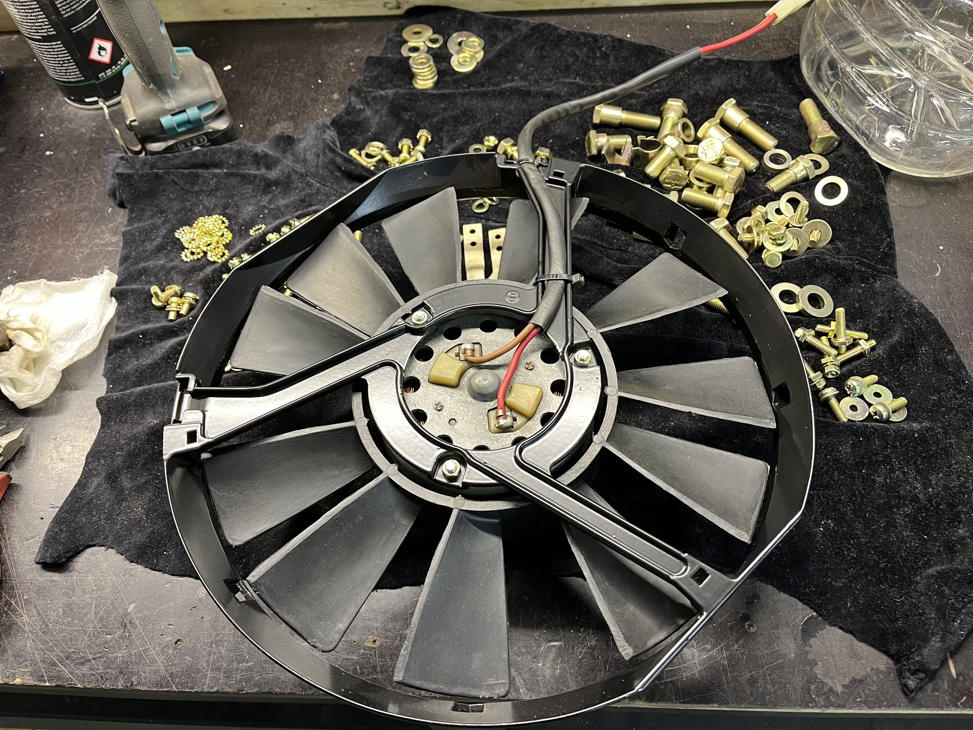

Ventikas sai poldid tsingist tagasi ja láks kokku, Boschi 79a alumiinium raam sai enne pulbervârvi kuumutatud ja tagasi sirgeks lükatud higitilk otsaees. :D

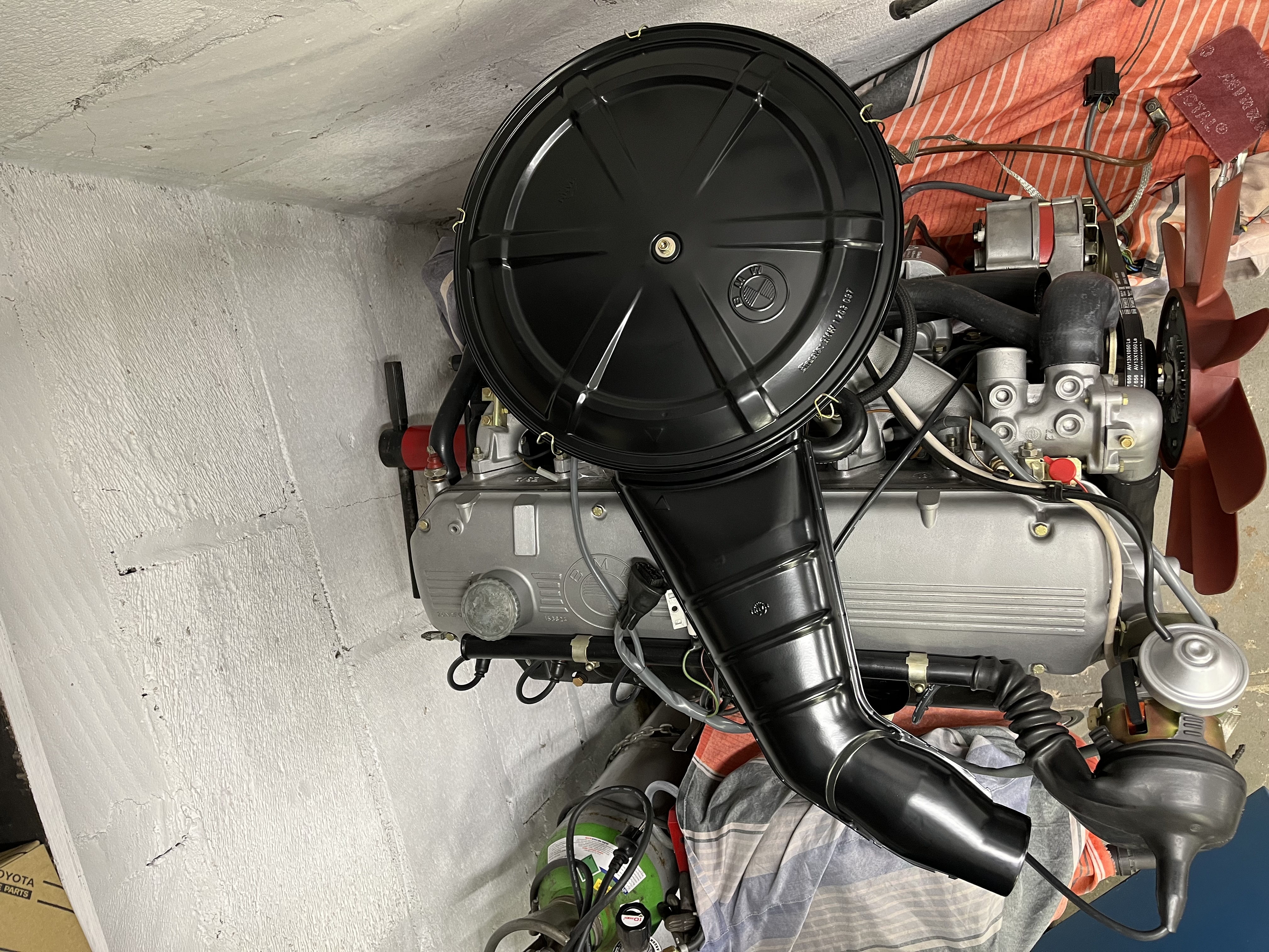

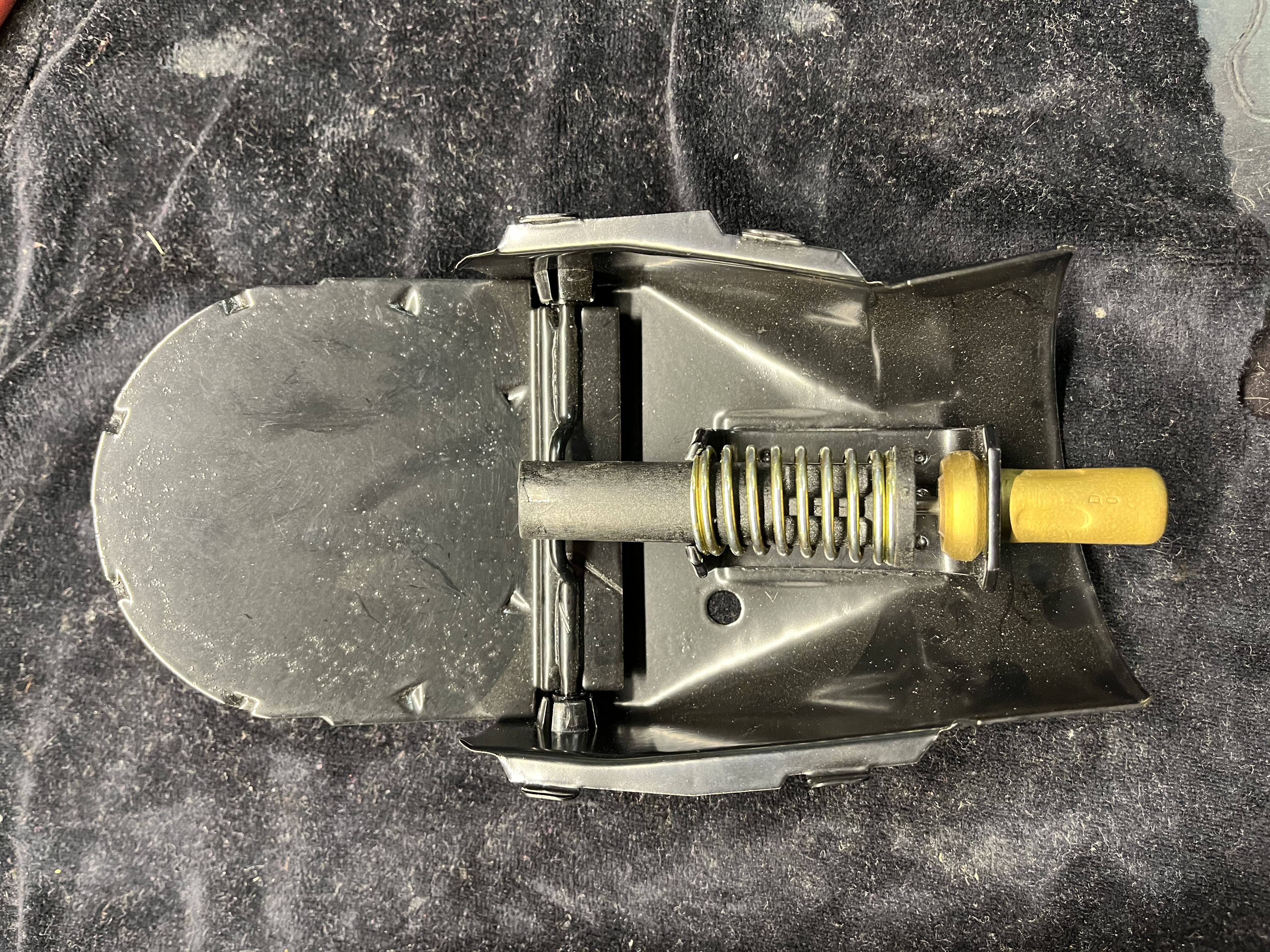

Õhukopsik ka lõplikult koos õhufiltriga.

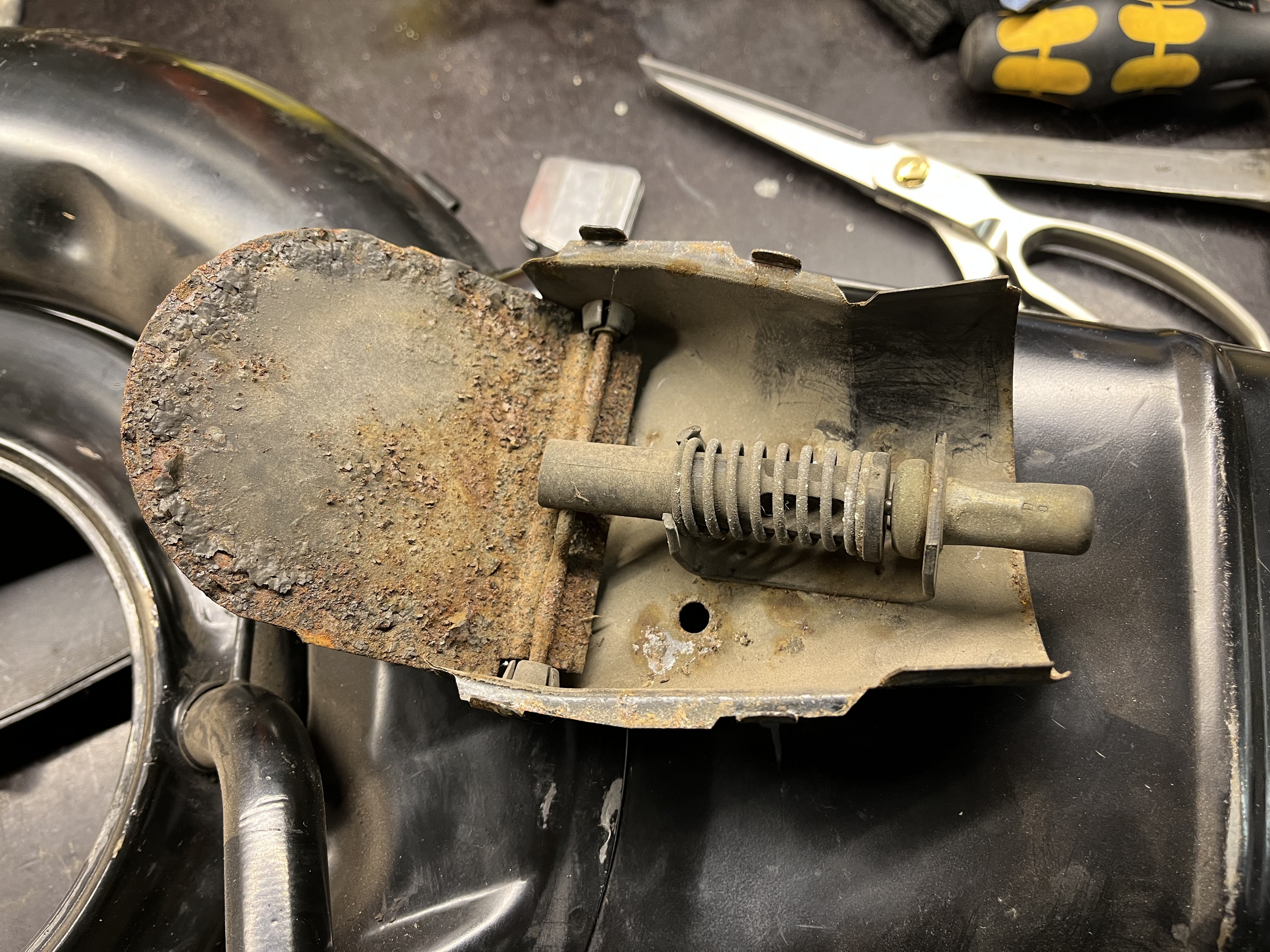

Kas see vedruga klapp on vist õhupuhasti küljest? Huvitav, kas sellised bi-metall vidinad pärast aastakümneid veel täpselt ka töötavad...
Mootor on küll nagu BMW muuseumist mõni eksponaat (õlikork vist ainsana veel vajab töötlemist?).

Arvo, see klapp jah õhufiltrikopsiku küljest. See peaks olema “vahaga”, agaaaa eks see tápsus on nii nagu ta on, kui ahjule kunagi panin siis lükkas klapi igastahes kinni, kas ka õigel ajal, loodame. 😁

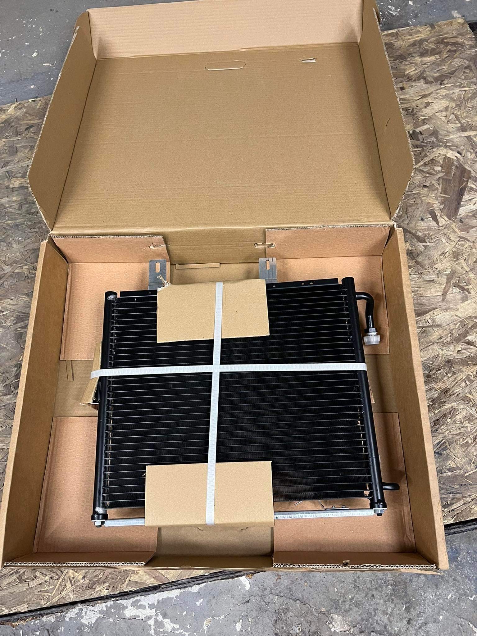

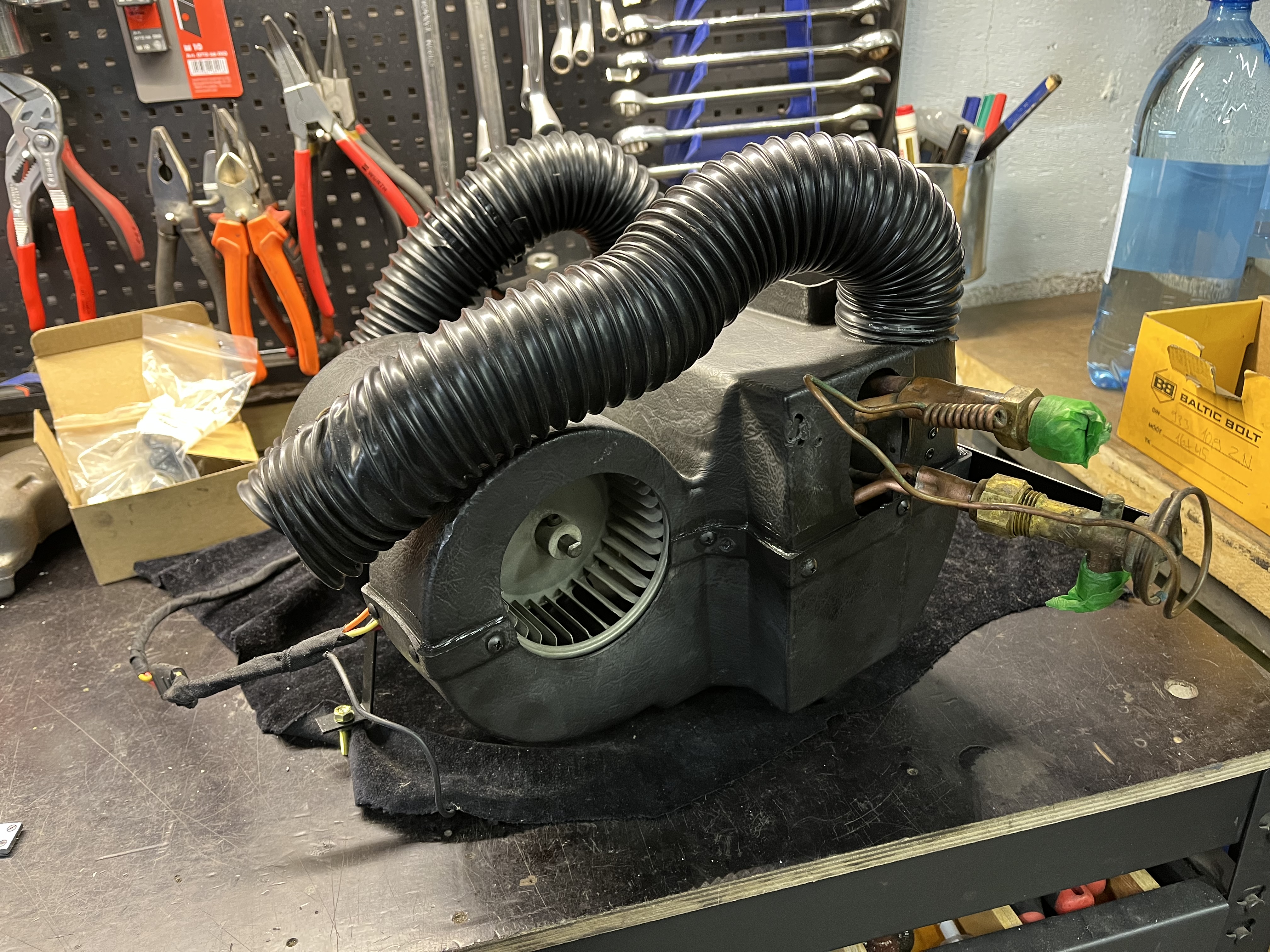

Tegin paar paigalduspilti, see külmaahi kinnitub kruvidega soojaahju kûlge ja eest kere küljes oleva “poldi”. Køik on vàga tihkelt igaljuhul koos ja kaob alumine panipaik.
Kōige suurem mōttekoht tekkis pildistamise ajal. Kuhu peaks see kondentsvesi minema, otsad vaatavad ju otse vaipa. 🤔
Postitatud: 21 Dets 2022 10:54
Veider lahendus jah aga seda enam taastamist väärt. Kas see kondi ventikas võtab kogu aeg salongist õhku? Täiskiirusel töötades võib päris korralik müra ja keeris seal juhi põlve juures tekkida. Kergemaid esemeid ja lahtiseid pabereid kondi töötamise ajal salongis hoida ei tohi! :)
Kui see selline teibi ja hermetsiga kokku lapitud ahi on, siis ei imestaks, kui selle kondentsi vooliku jaoks lihtlabaselt paigaldamisel kardaanitunnelisse auk puuriti (või siis läks voolik juhi jalgade juures oleva põhjakorgi juurde).

Kondik jaoks tõmmatakse õhk salongist tõesti. Kaasreisijate olemasolul tuleb teha ohutustehniline loeng ja võtta allkiri. 😁
Ma seda vee âravoolu natuke vaadanud ja eks tuleb ka kahelt poolt tunnelisse viia. OE kont láheb ka tunnelisse, aga ühest kohast ja pealt.

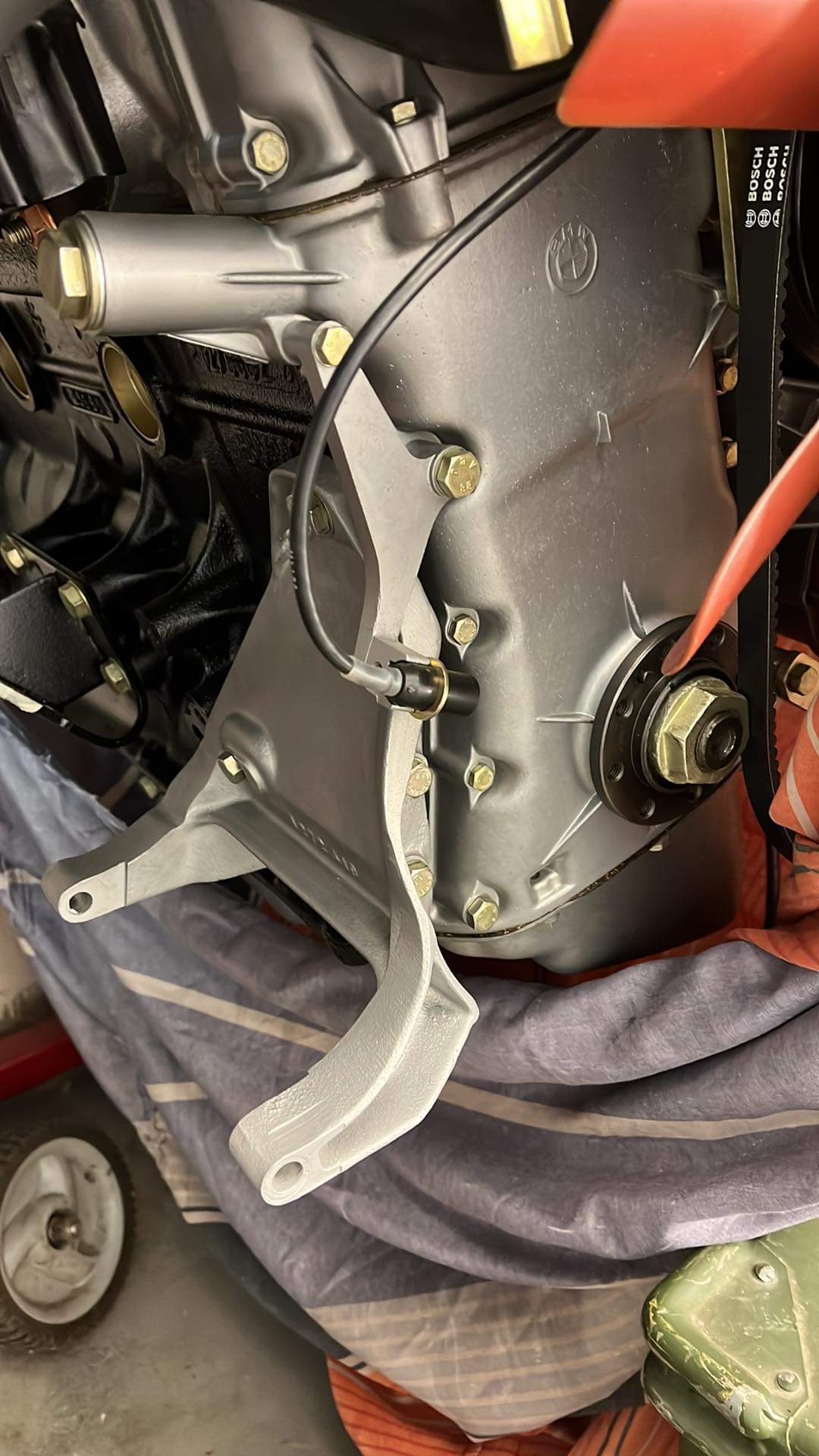

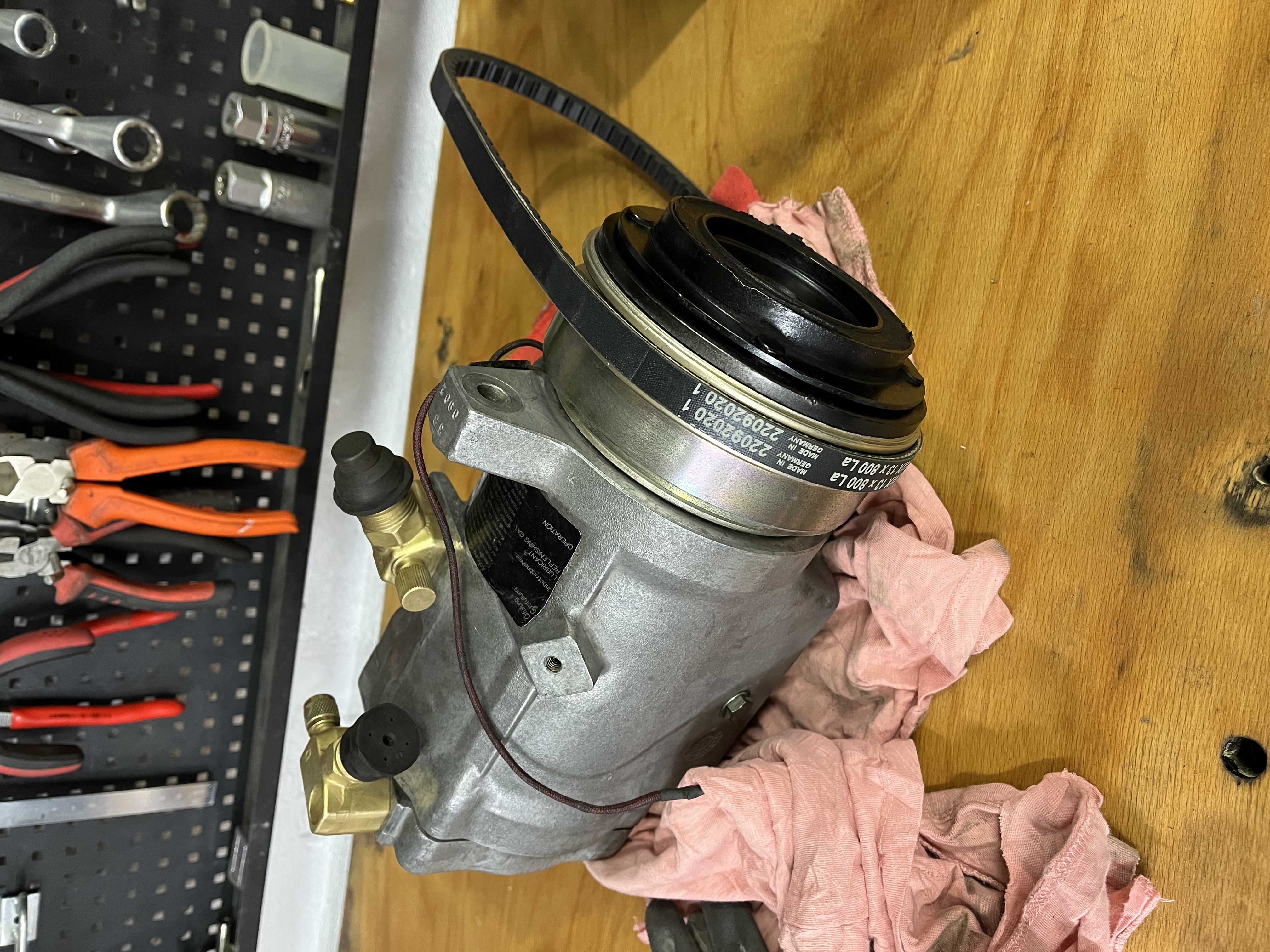

Vahepeal AC-ga toimunust, pump sai hoolde, válimuse tegin mina, sisemuse Üllar. 😎

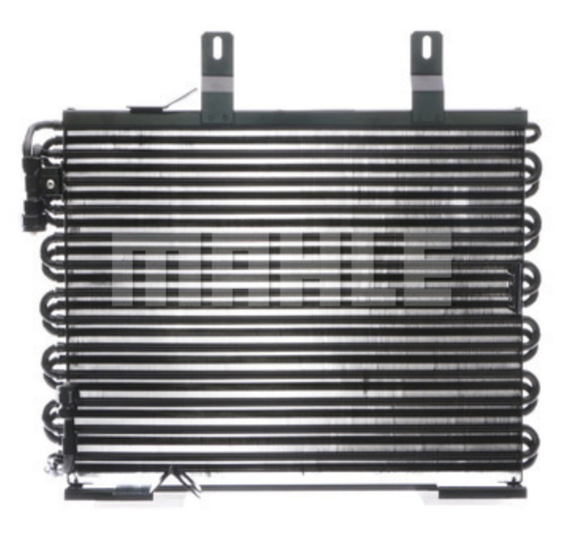

Radikas vajaks ka vahetust, otsisin ja leidsin Mahle e30 oma, suuruselt vastas hetkel olevale. Tellisin, pildil oli selline:
Saabus selline, meenutas lihtsalt vârvitud Nissensi varianti, saatsin loomulikult tagasi. Tahaks ikkagi vanakooli válimust. 🙃

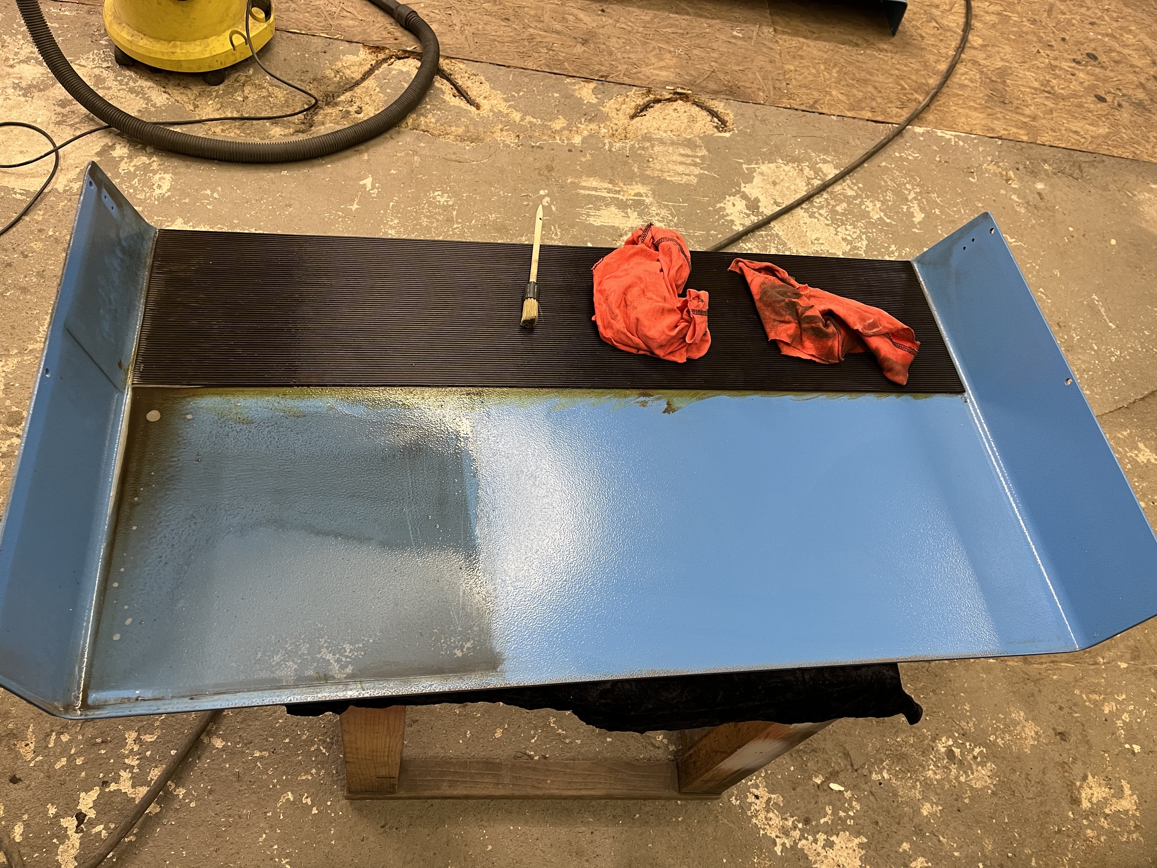

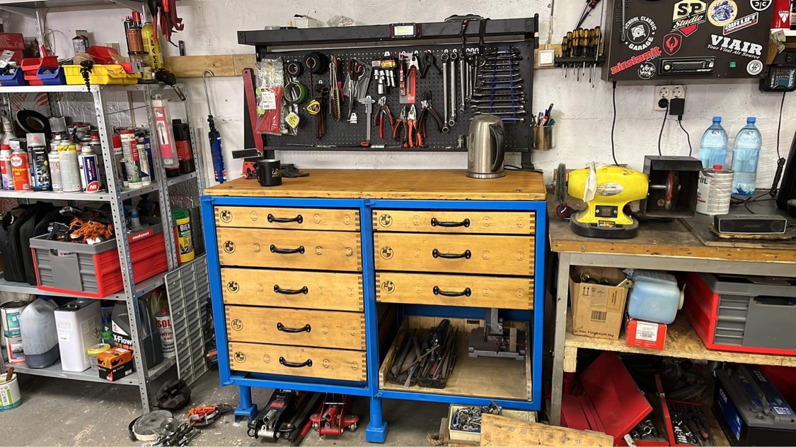

Mingeid pudinaid on veel riiulisse tulnud, koos tagasadulatega, aga sai vahepeal ka sellist asja tehtud. Keegi oli 79a töölaua âra visanud, tegin siis korda ja sobilikuma vâlimusega. 😁 Miskipârast pole teinud korralike pilte, aga ega ma instat ei pea siin.

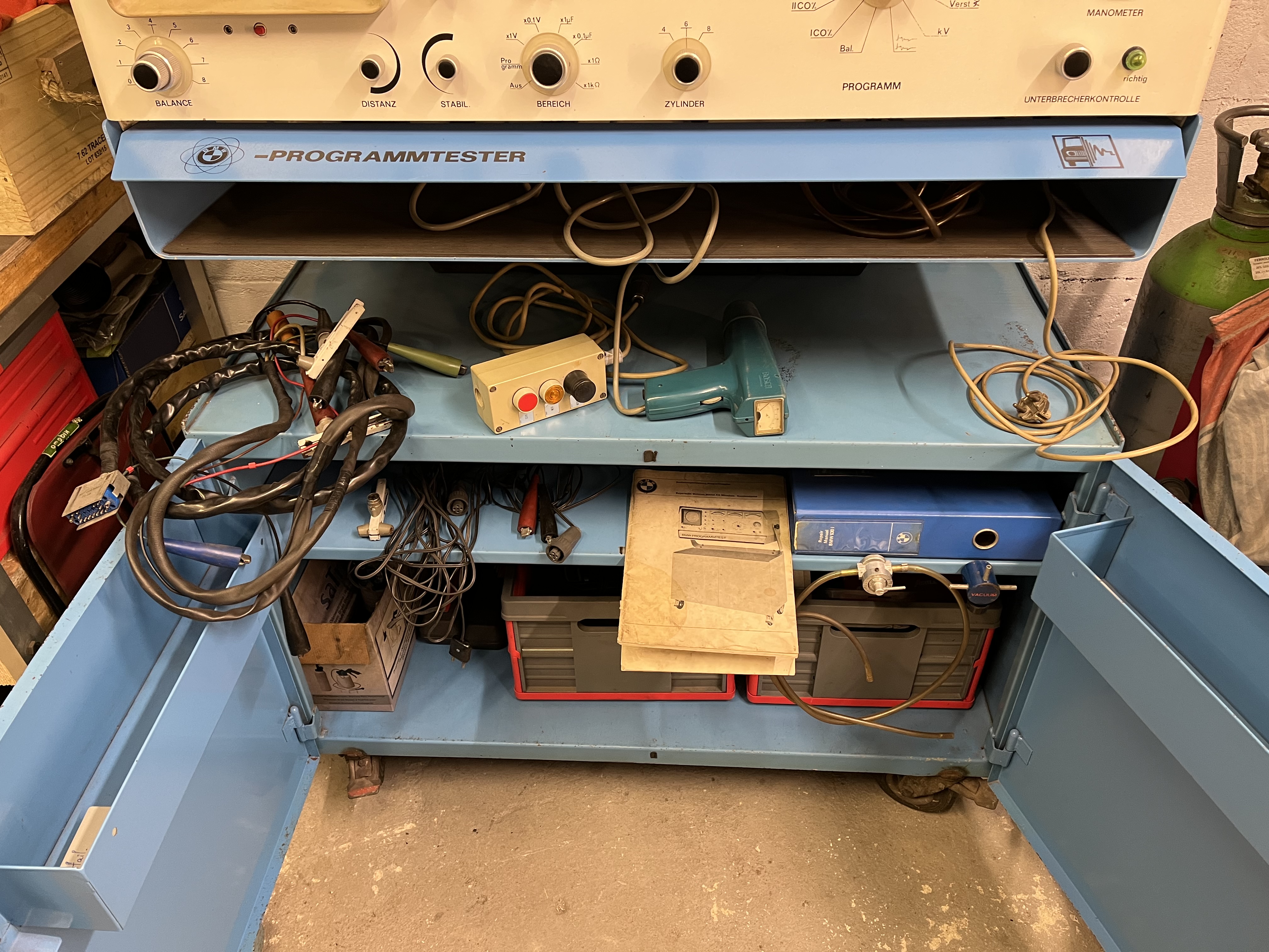

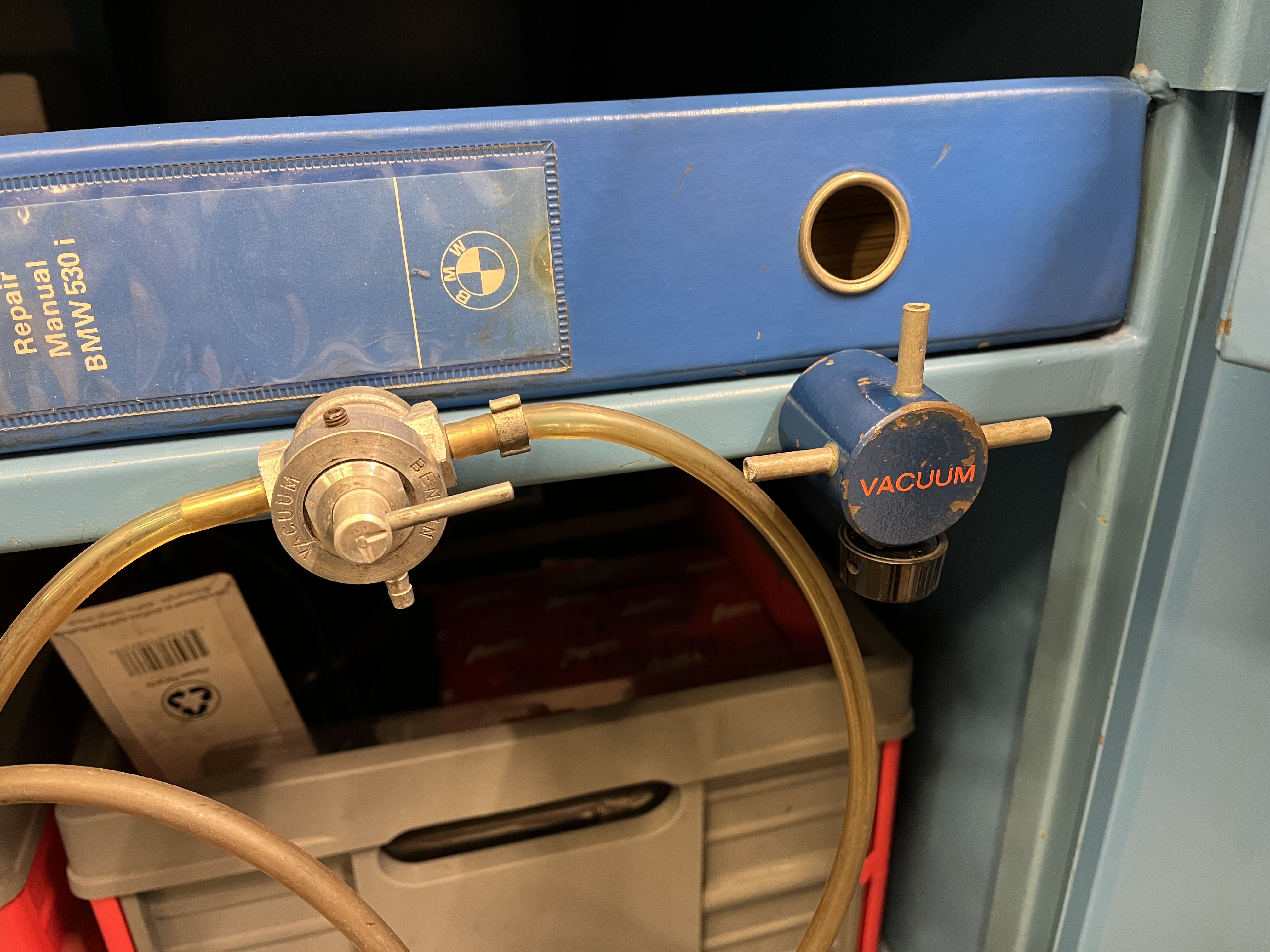

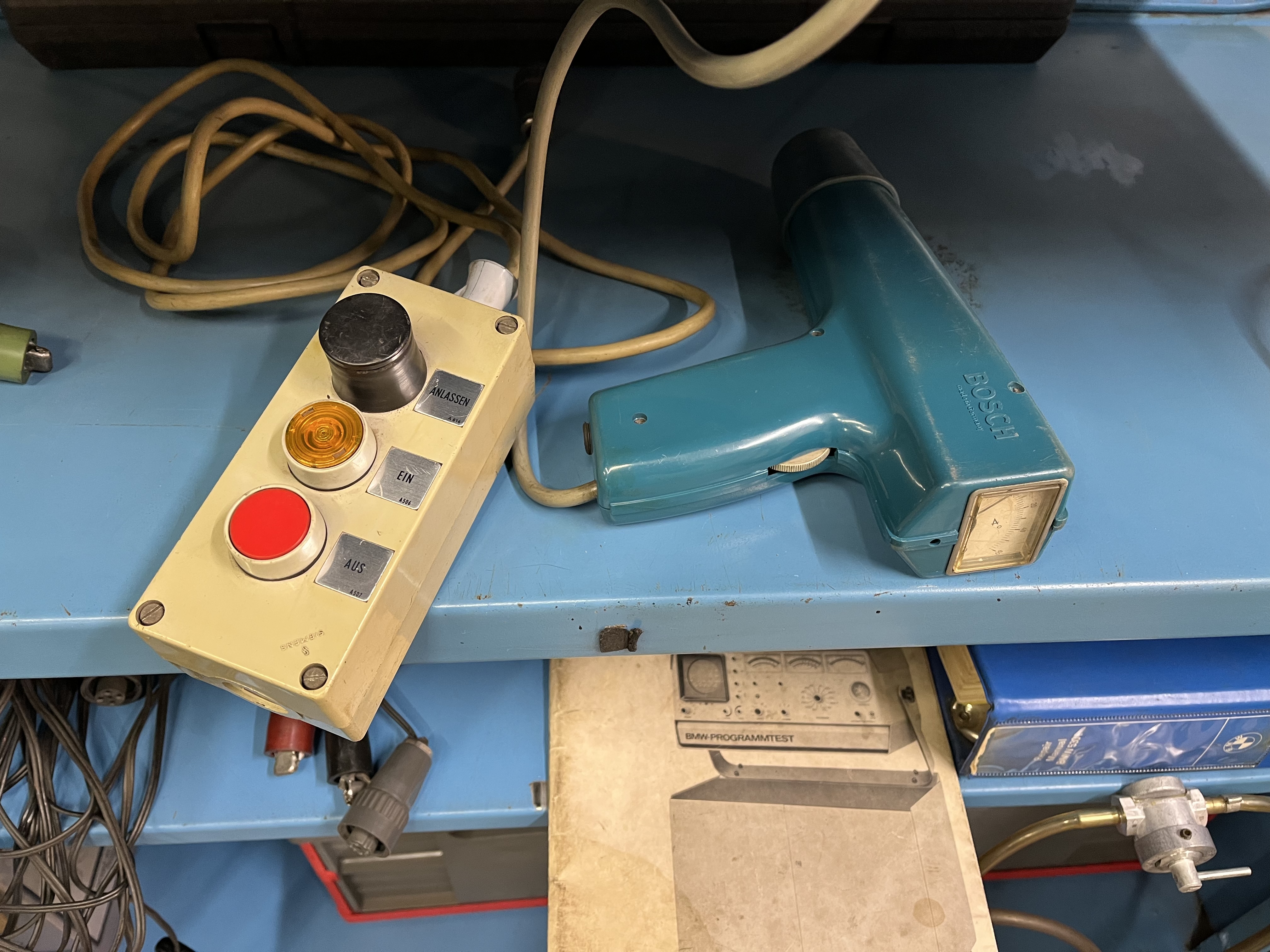

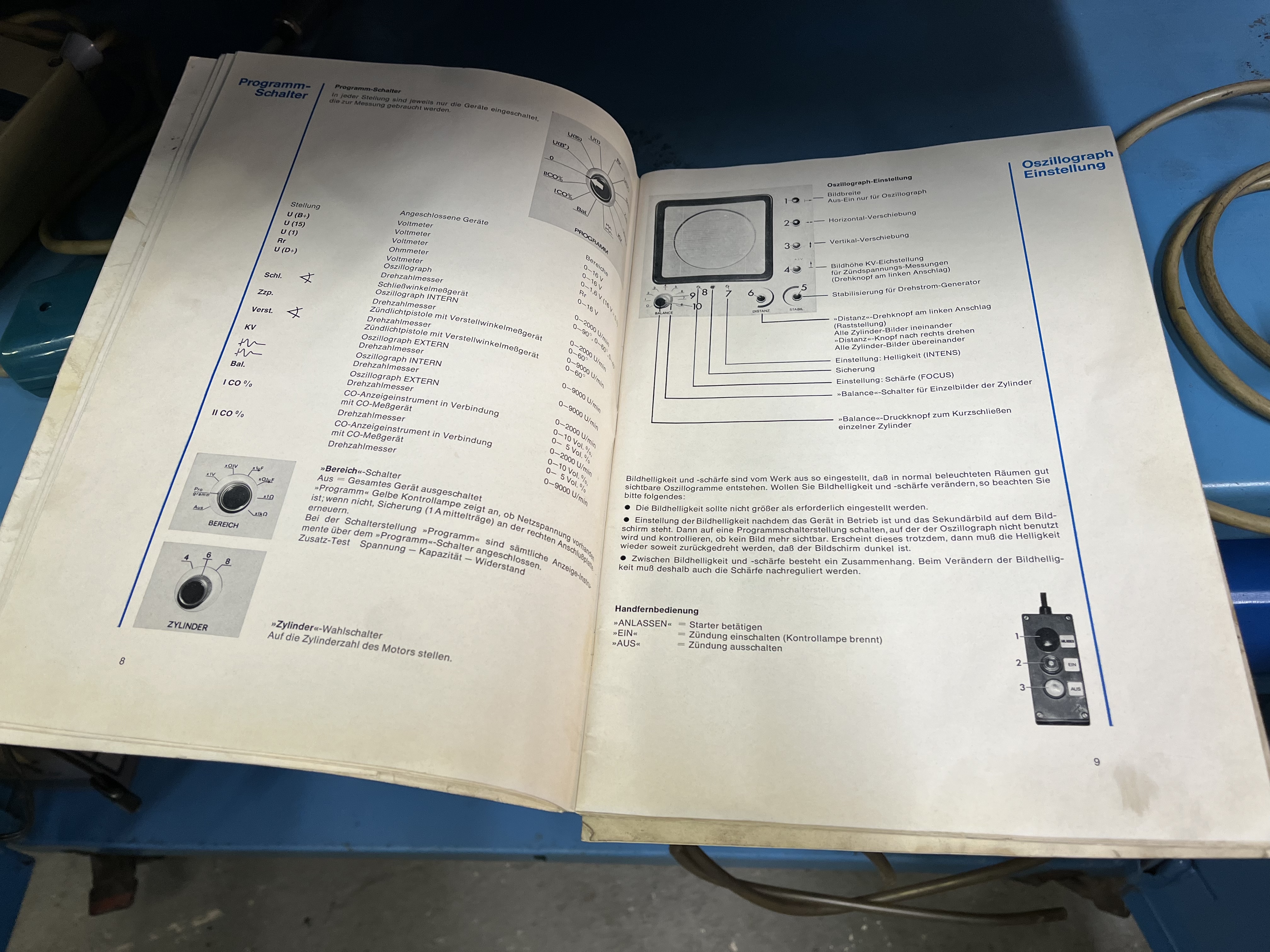

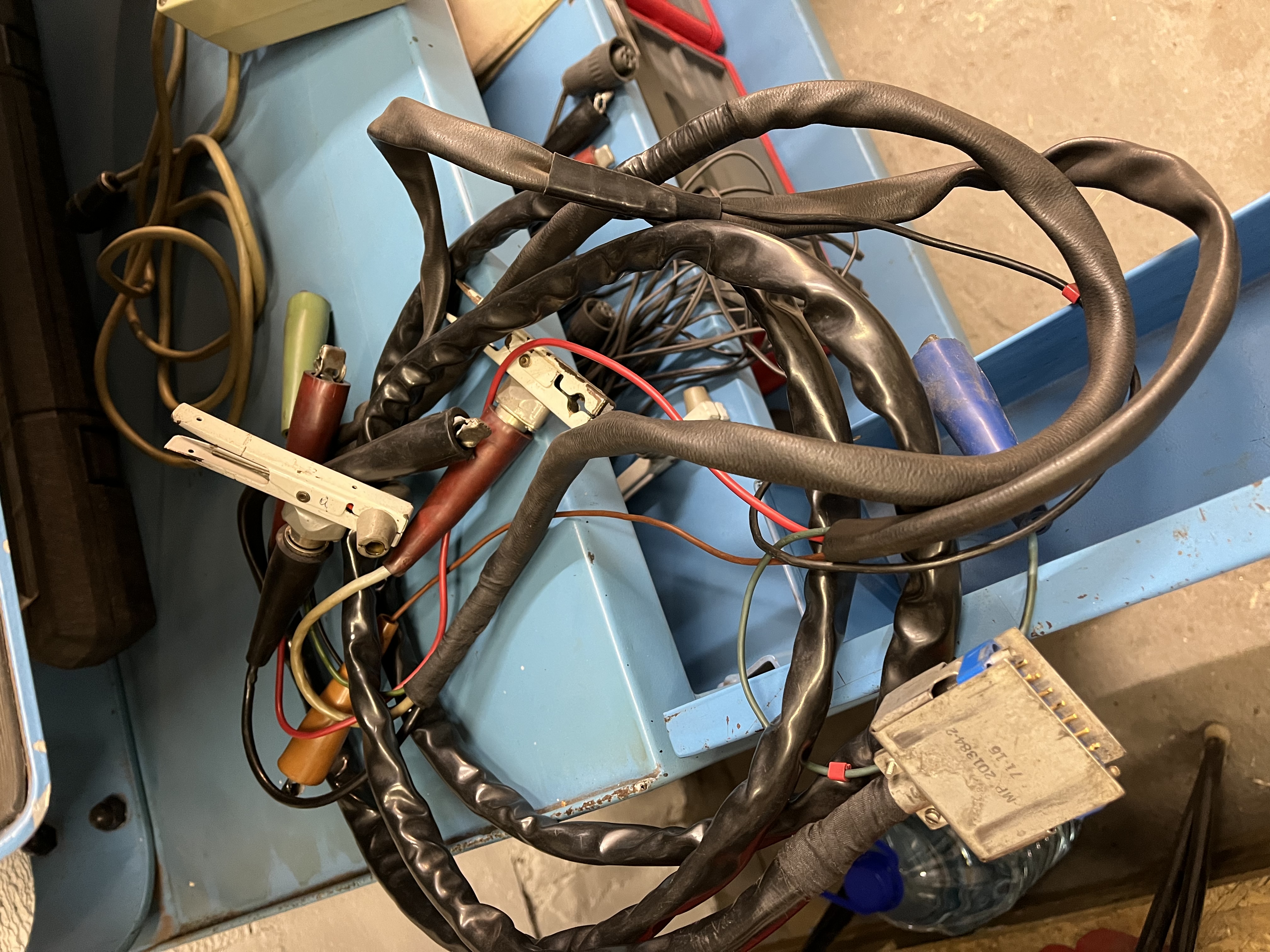

Tegin tàna -programmtesteri- lisadest paar pilti.
Kōik komplektis olev on olemas. Lisaseade oleks CO tester, kahjuks ühe magasin maha, aga no kúll leiab kui aeg ōige. 😄
•Suur juhtmepuu mis ûhendub aku, starteri, geneka, süütepooli ja juhtmete kúlge.
•Autoväline süüte ja starteri ON/OFF lúlitus
•Strobo pewpew
•CO testeri ühenduskaabel
•Nàpitsatega testkaabel
•Testeripoolne vaakumvoolik ja 2x kraanid/lülitid
•Manual pluss troubleshoot. Manual korralik puust ja punaselt õpetus.
Paar pilti lōpetuseks.
