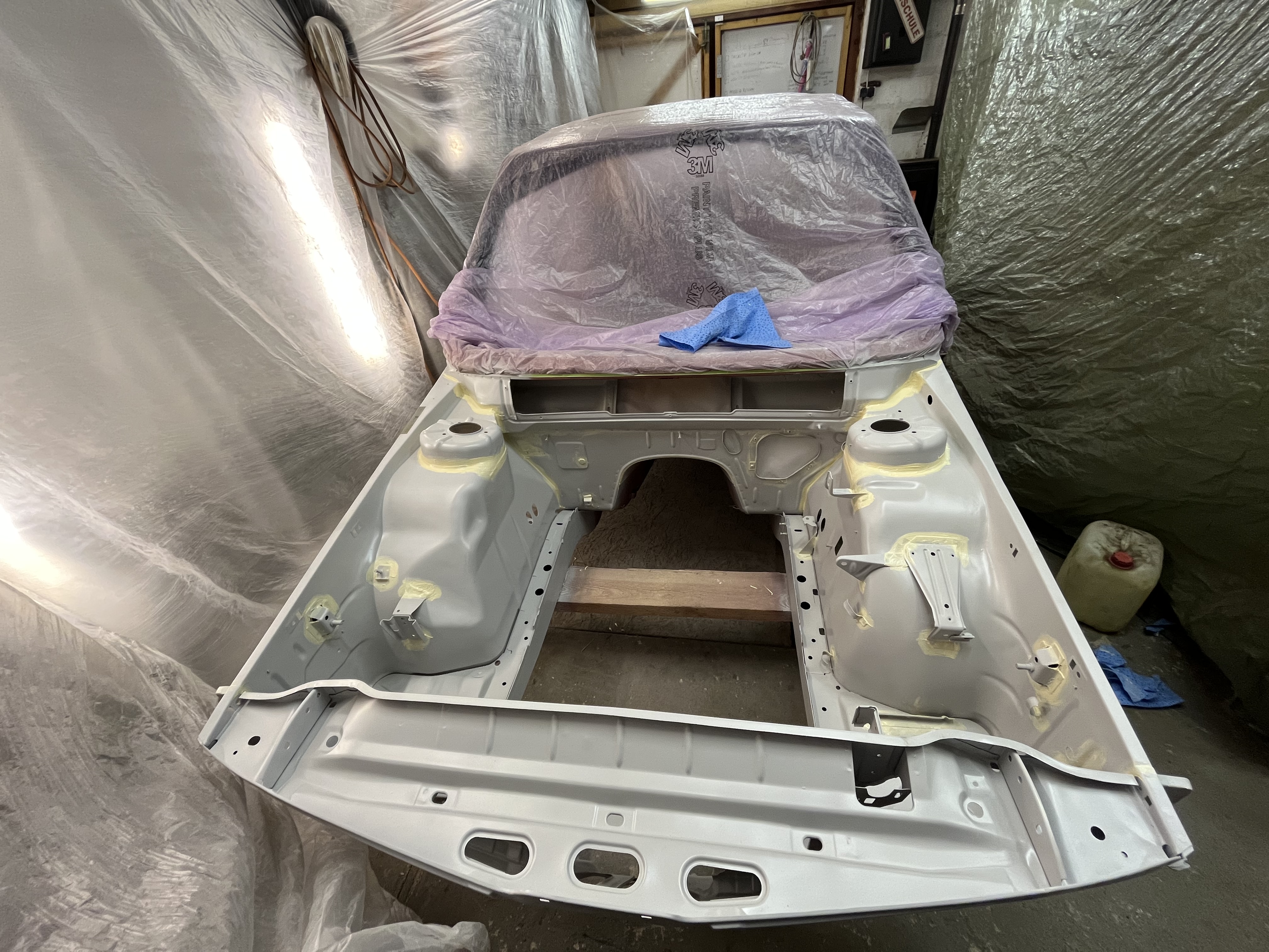

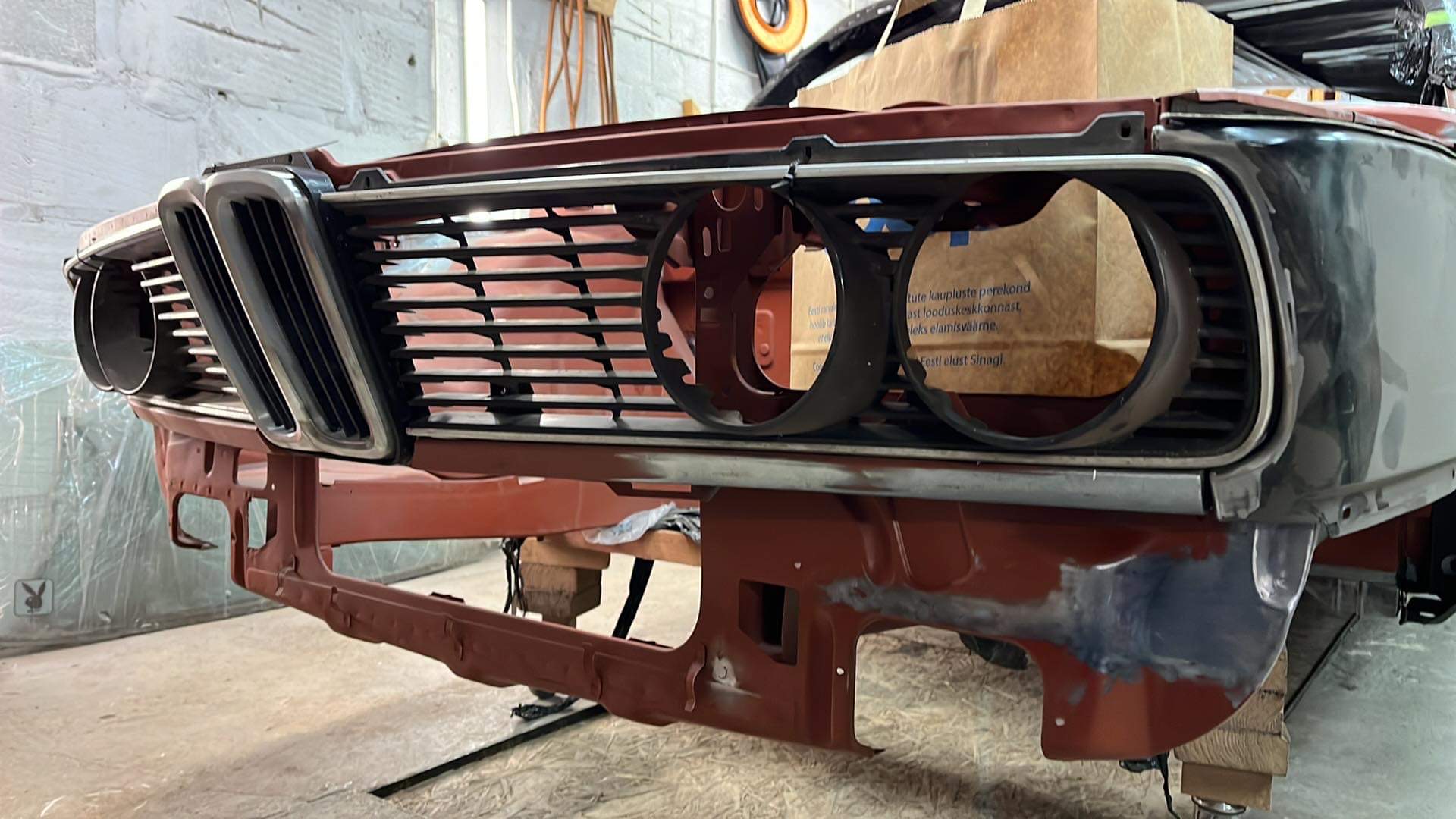

Tagumised koopad ka epotatud, aga ei hakanud neist pilti tegema. Nina sai Terosoniga pintseldatud, järgmine nädal tagumised koopaliidesed. Iga nâdal natuke 😎

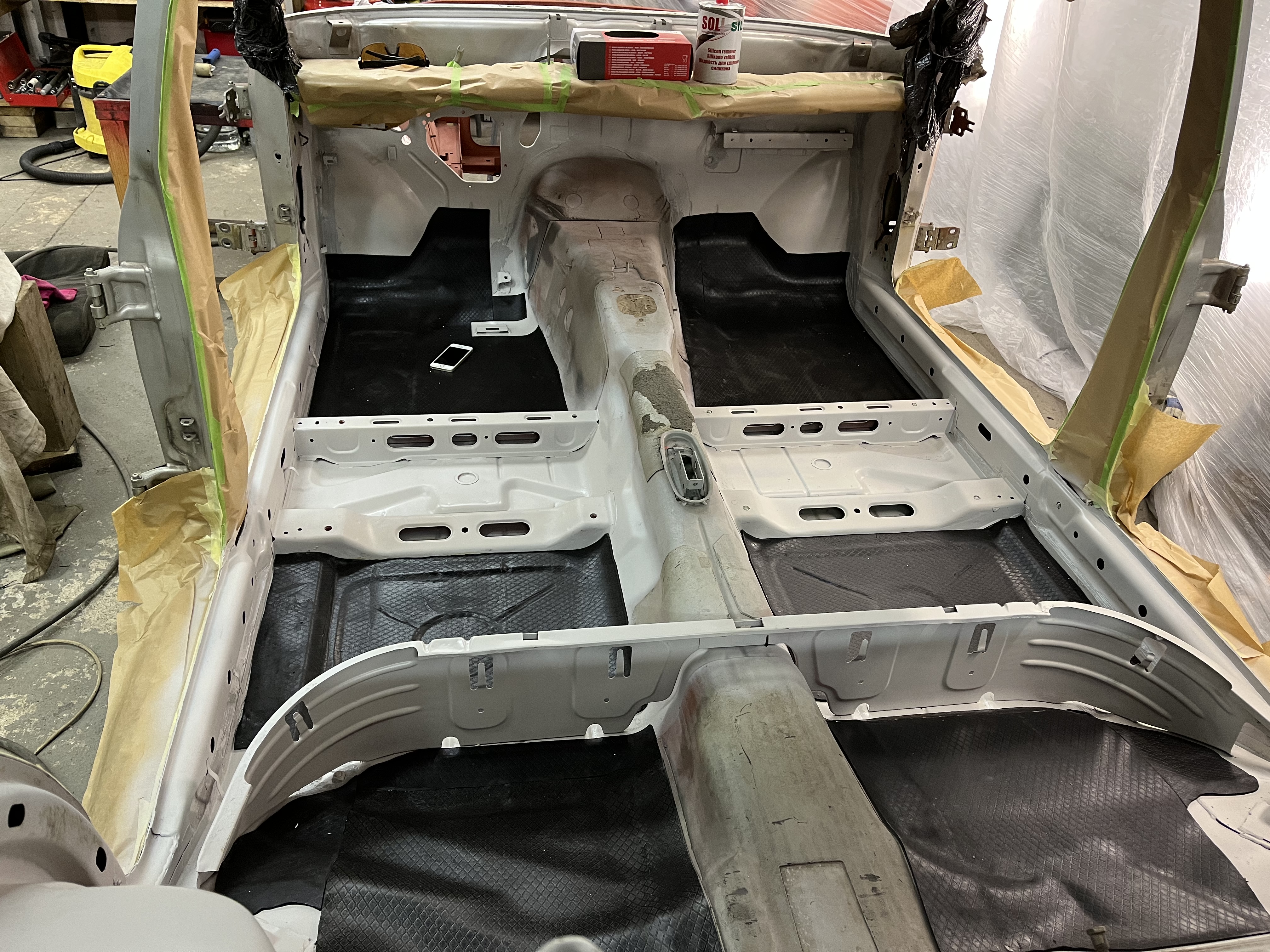

Põhjaalune hilisem projekt, hetkel kâib katsetus Teroson 9320 ja Novol Stp flex-ga. Läheb see mis nâpule ja silmale parem tundub.
