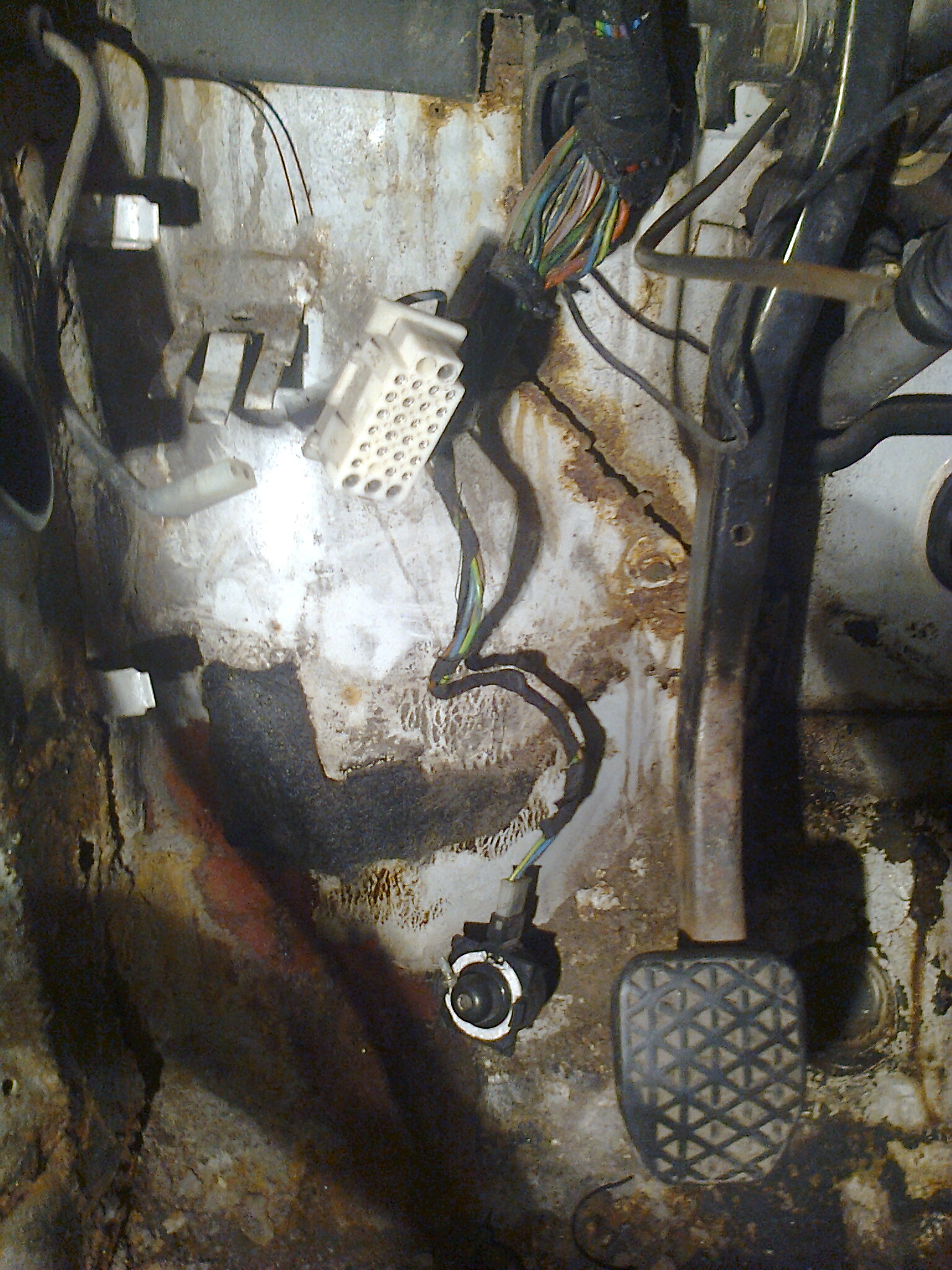

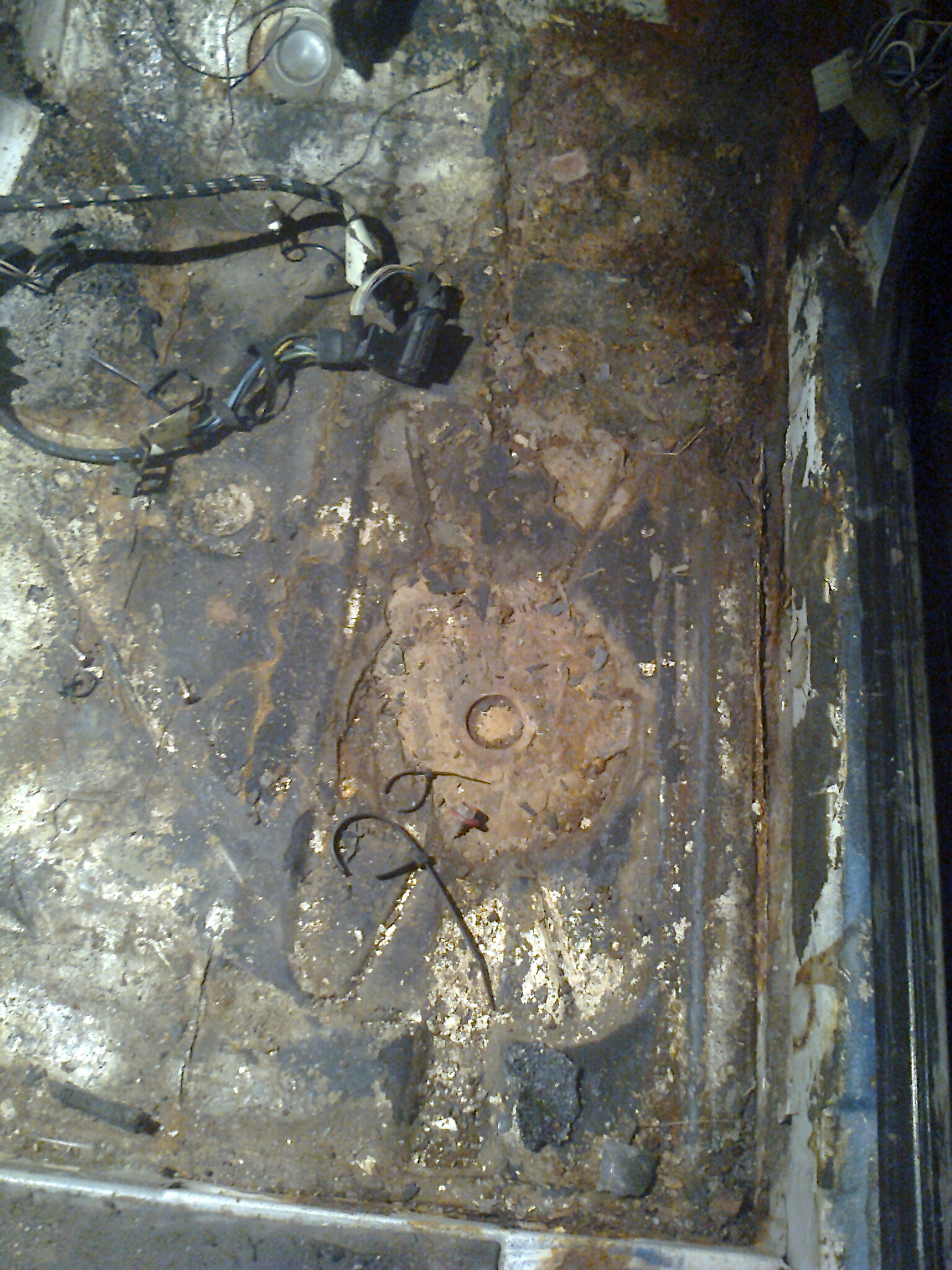

räägiks natuke enda pillist ka. kere ost luhtus kuna kord vedas auto alt, siis tervis jne, kuid suutsin siiski soetada endale mõned varuosad mida vaja läheks. Praeguseks on auto olukord selline, et seest on peaaegu kõik lahti lammutatud, ja ootab vaikselt millal keevitusse lohistatakse. Kriitikat on palju, eriti juhtmestiku kohapealt. See auto on käinud mitme inimese käes käest kätte ja igaüks on siis rohkem või vähem selle kallal nokitsenud, kuid mulle avanes pilt kus pooled juhtmed on läbi lõigatud, aju juhtmed on näiteks käsitsi kokku keeratud, ilma teibita ja päris hulk on isearetuse tehtud :S ühesõnaga on ootamas kõvasti juhtmen###i. Tahaks veel mootori ja kasti ka maha saada siis oleks rahul. Kere kohapealt nii palju, et juhi jalgade alune on kõige hullem, kuid kõik ülejäänu on säilinud päris korralikult :)

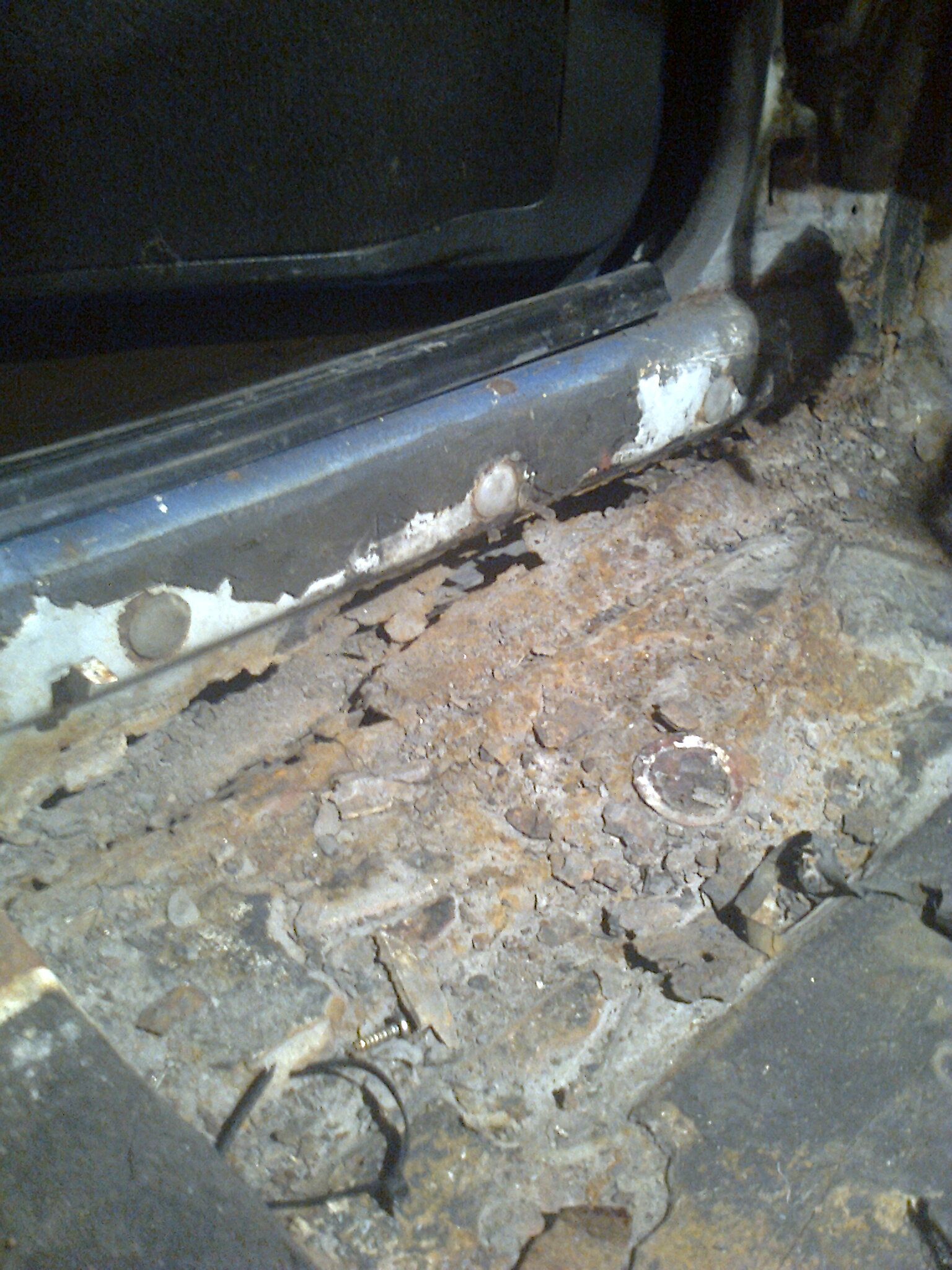

Auto olukorrast siis nii palju, et nagu ikka on küljekarbid mädad, põhi tahab keevitamist, küll kordades vähem kui eelmine kere kuid siiski, siis piduritorud vaja vahetada kuna proovisõidul said tagumised torud otsa, mootoris käib kohati väike kilks, visko tahab vahetust, el. katuseluuk ühendamist ja tuleb vaadata miks tagatuled ei tööta. Samas kerejooned on mõnusalt ühes joones, all 14" kärjed, amordid korralikud, pagasipõhi on täitsa hea ja üllatav oli see, et kuna autot ei ole u. pool aastat käivitatud tõmbas mootor tuurid üles poolest pöördest, sees taga tavaline diivan peatugedega ja ees e28 originaal recarod mis tahavad hädasti uusi katted peale :) eks kui autoga tegelema hakkan tuleb siia juttu ka juurde :)
