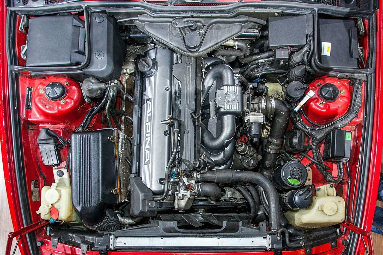

Hästi ei usu, et see isenikerdamine ka väga lihtne oleks. Kui gaasisiibri poolse põlve veel ehk, siis teisel õhumõõtja poolsel otsal korralik "vigur" originaalis (nool näitab, kuhu tuleks recirc viia).

Ilus sile isend indeed... Kapotialusest ka pilti jagad? Vaatan, et seal paistab samasugune elektrooniline gaasisiiber (EML) nagu 535i peale tol ajal uudistootena pandi. Throttle response sellel oli selgelt kehvem kui traditsioonilisel trossiga klapil. Huvitav kas Alpina insenerid tuunisid seda ka paremaks?

Kapotialune on selline (pilt netist, mul samasugune :))

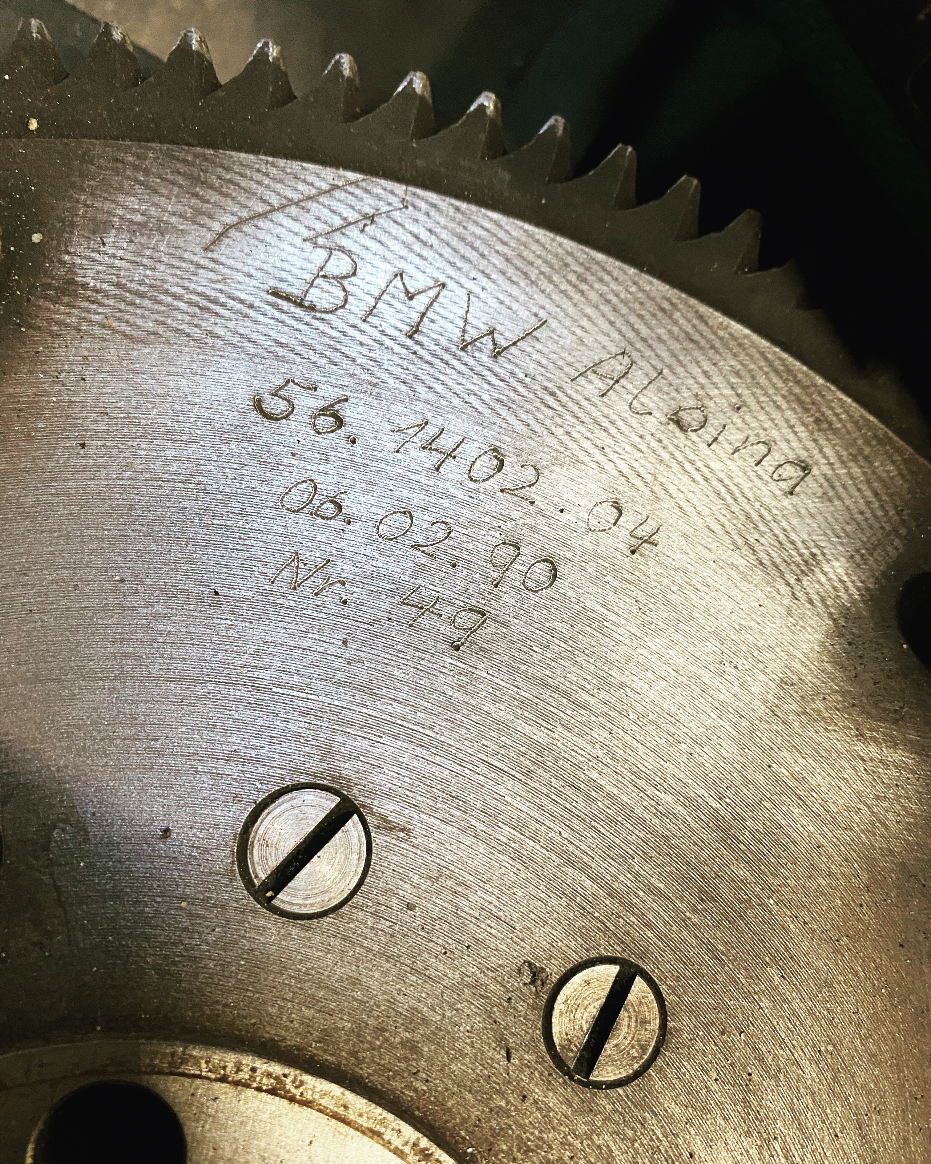

Algusest peale häirib mind töösoojalt tekkiv hooratta kobin, mis ilmselt tuleks üle vaadata. Igaks juhuks ei taha Alpina tüki hinda teada :), kuid tegelikult saab sinna toimiva lahendusena ka M5 pealt hooratta paigaldada kui survelaager modifitseerida pikemaks. Kõlab siiski nagu asi, mida torkida kui linnud nina jälle lõunapoole pööravad.

Kuskilt on nagu meelde jäänud, et see laperdav hooratas võib pikapeale väntvõlli saalesid lõhkuda vibratsiooniga ja võibolla muudki kurja. Talveni vast kannatab ära samas. Kas M5 hooratta all mõtled vanemat, 3,6 mootori 1-massilist hooratast? See oleks boonusena kõvasti kergem kui 2-massiline. M5 sidur muidugi jääb turboka pöördemomendile lahjaks.

M5 ühemassilist jah mõtlesin ja perf. korvi/kettaga pidi ka jõu vaatest sobima.
Aga tegin päringu ja Alpina orig. hooratas midagi nii ulmelist polnudki, tellisin ära just. Ca. 1100 EUR ja "õige asi" ikkagi. Kui kast maas, siis saab siduriosad ka üle hinnata, et kas vahetada kohe või on OK need.

Siduriketas sai uued katted ja hooratas vahetatud. Kahjuks Alpina saadetud uuel hoorattal nii ägedat graveeringut koos auto seerianumbriga polnud :). Vana kisun lahti, puhastan ja läheb seinakaunistuseks :).
