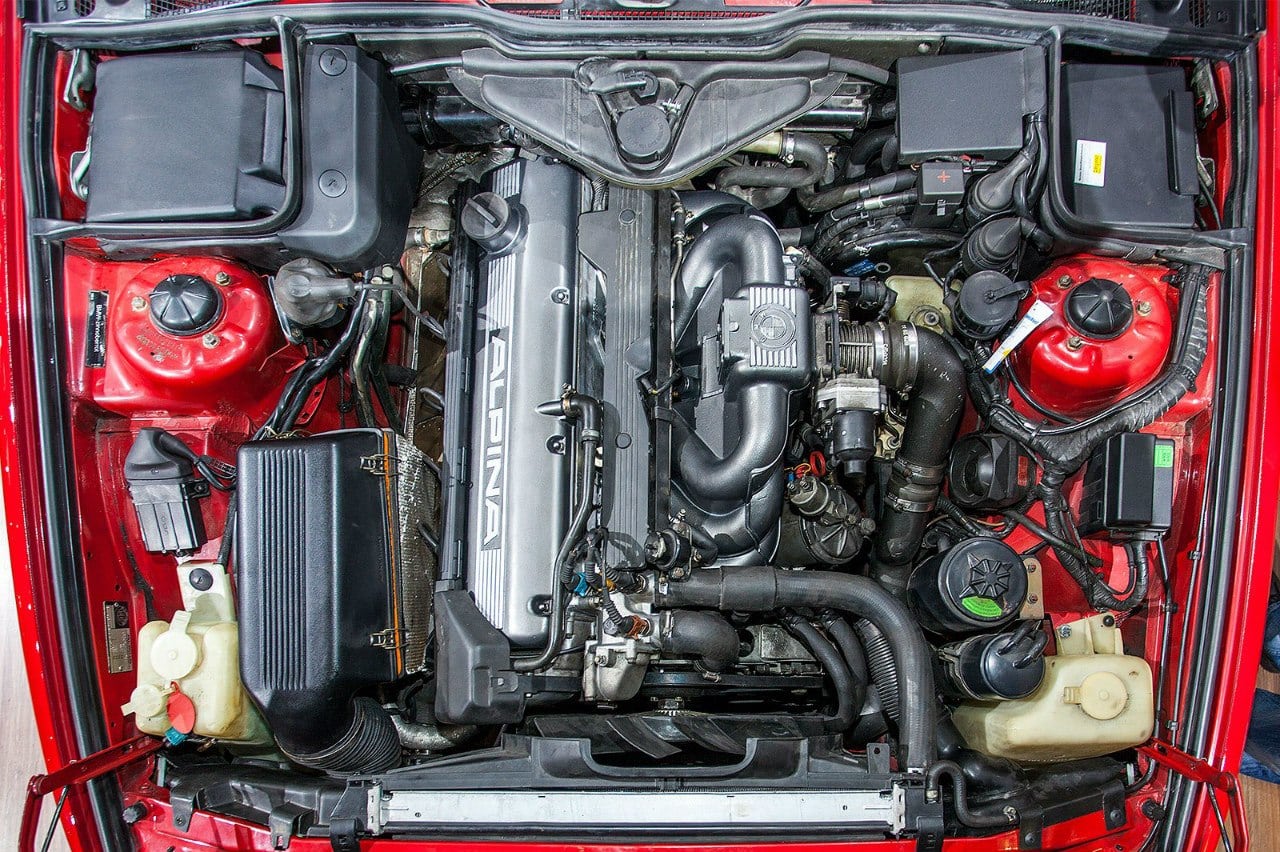

Hästi ei usu, et see isenikerdamine ka väga lihtne oleks. Kui gaasisiibri poolse põlve veel ehk, siis teisel õhumõõtja poolsel otsal korralik "vigur" originaalis (nool näitab, kuhu tuleks recirc viia).

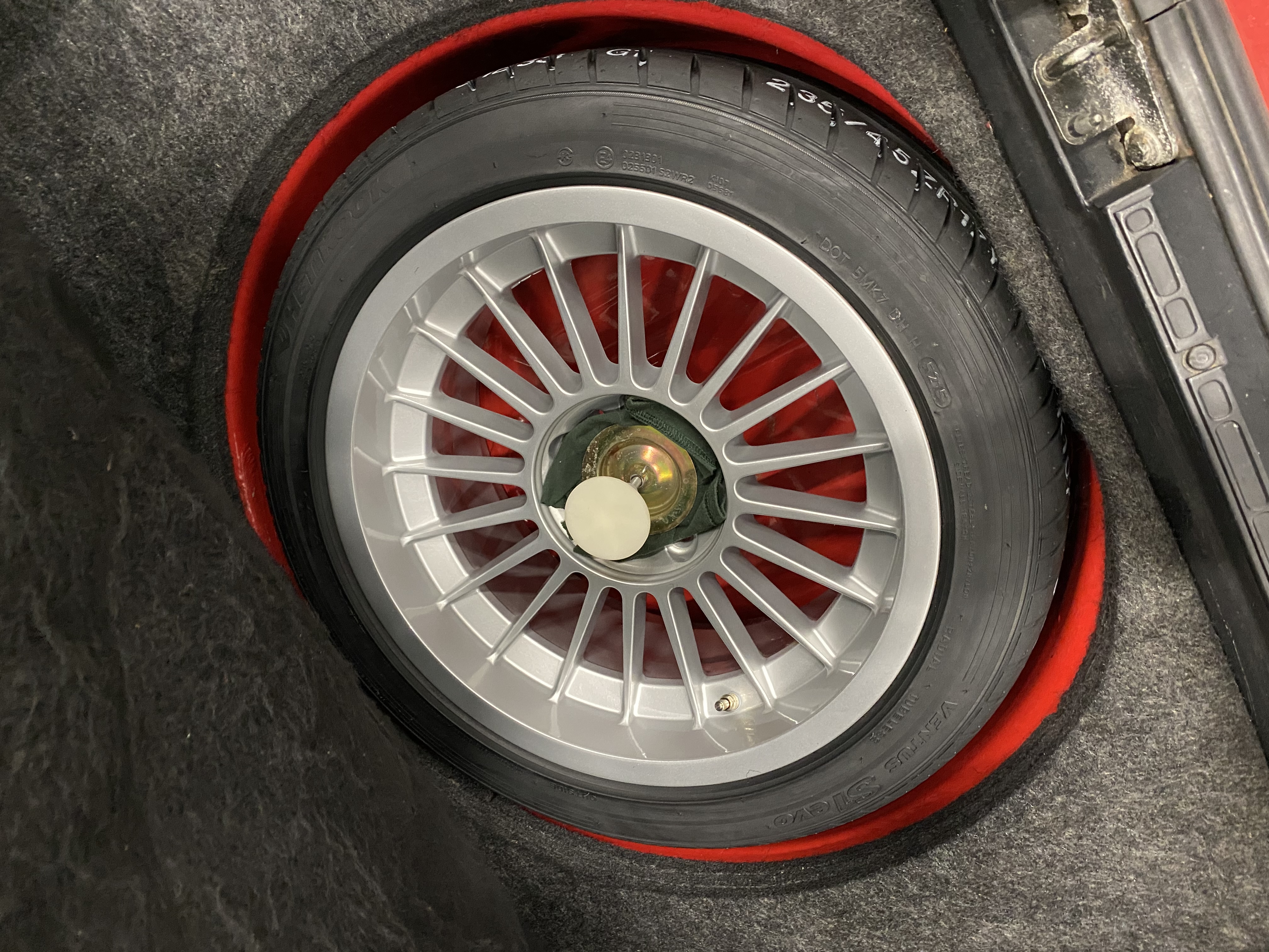

Juhin tähelepanu pagasimati "alusmatile" mis minu silma järgi hinnates on 3x paksem tavalisest, et mahutaks ka 17" varuratta.

Ilus sile isend indeed... Kapotialusest ka pilti jagad? Vaatan, et seal paistab samasugune elektrooniline gaasisiiber (EML) nagu 535i peale tol ajal uudistootena pandi. Throttle response sellel oli selgelt kehvem kui traditsioonilisel trossiga klapil. Huvitav kas Alpina insenerid tuunisid seda ka paremaks?
See matt velje laiuse pärast seal jah, (originaalveljed on 6,5 või 7" laiad minuteada) Kui laiad need Alpina veljed on, 8,5"?
Ma kunagi oma E24 taastades põrkasin sama probleemi otsa, valuvelg jäi ebameeldivalt sealt pesast välja turritama :) kuigi vist oli ainult 7" lai velg. Sellise lahenduse peale kohe ei tulnudki ja sai originaal plekkvelg sinna otsitud.

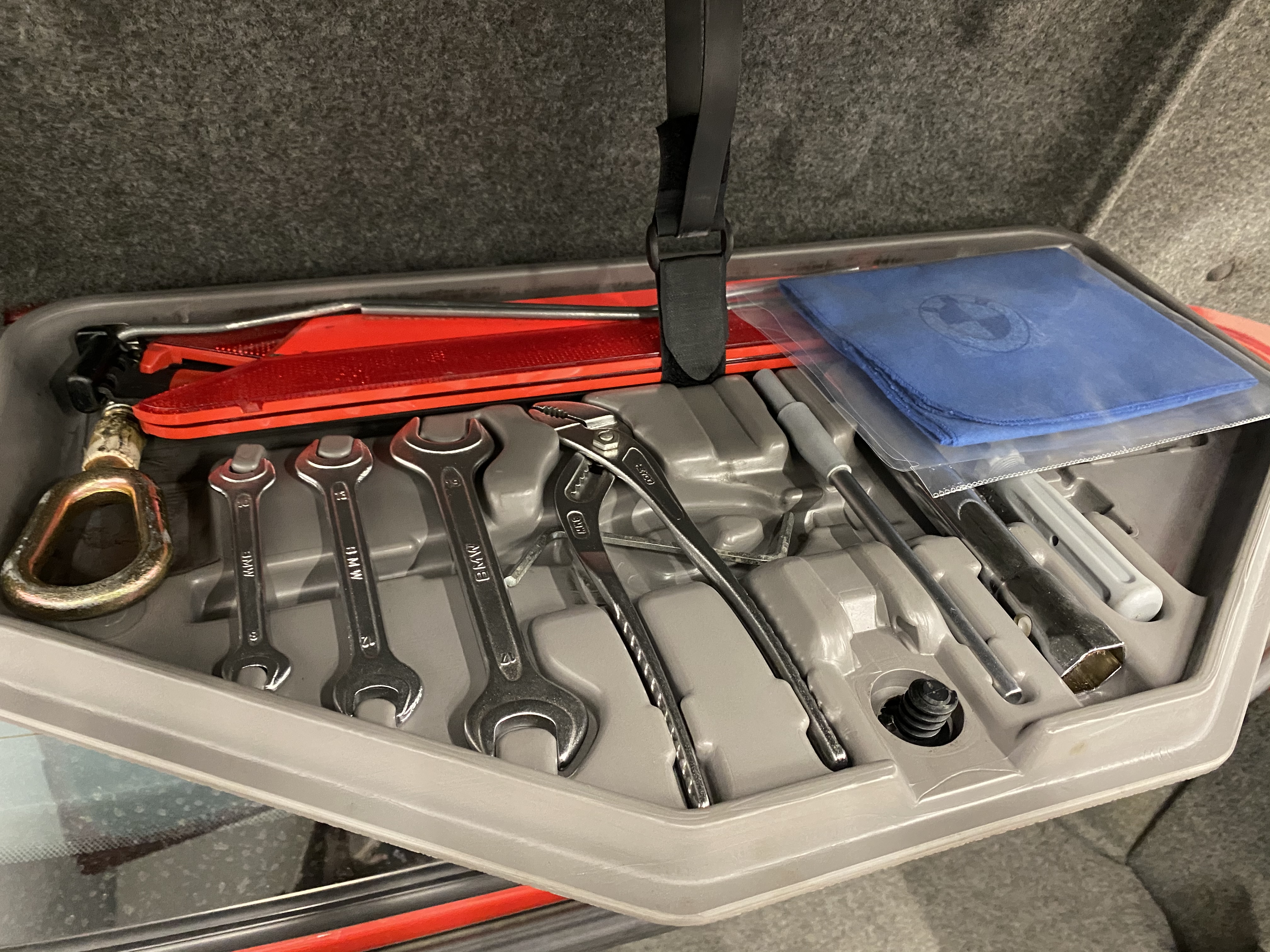

Ei tea kas sellist edevat sinist BMW märgiga "kaltsu" kuskilt osta ka saab, mul see koht tööriistakastis tühi.

Kapotialune on selline (pilt netist, mul samasugune :))

Arvo kirjutas: 14 Mai 2021 07:29 Ei tea kas sellist edevat sinist BMW märgiga "kaltsu" kuskilt osta ka saab, mul see koht tööriistakastis tühi.
On saada "replicat", vt. https://www.instagram.com/alpina_magic/

Arvo kirjutas: 14 Mai 2021 07:29 See matt velje laiuse pärast seal jah, (originaalveljed on 6,5 või 7" laiad minuteada) Kui laiad need Alpina veljed on, 8,5"?
Peaksid olema esimesed 8.5" ja taga 9,5" vastavalt 235/45 R17 ja 265/40 R17 rehviga, kuigi vist oli valikus ka 8" ja 10"
