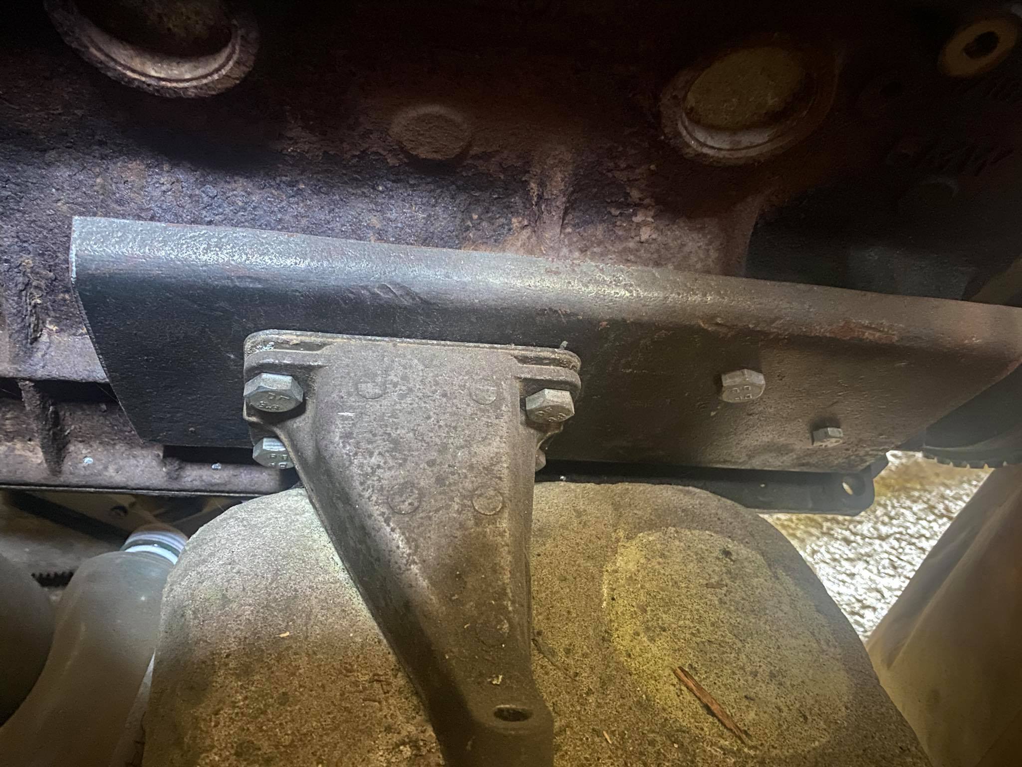

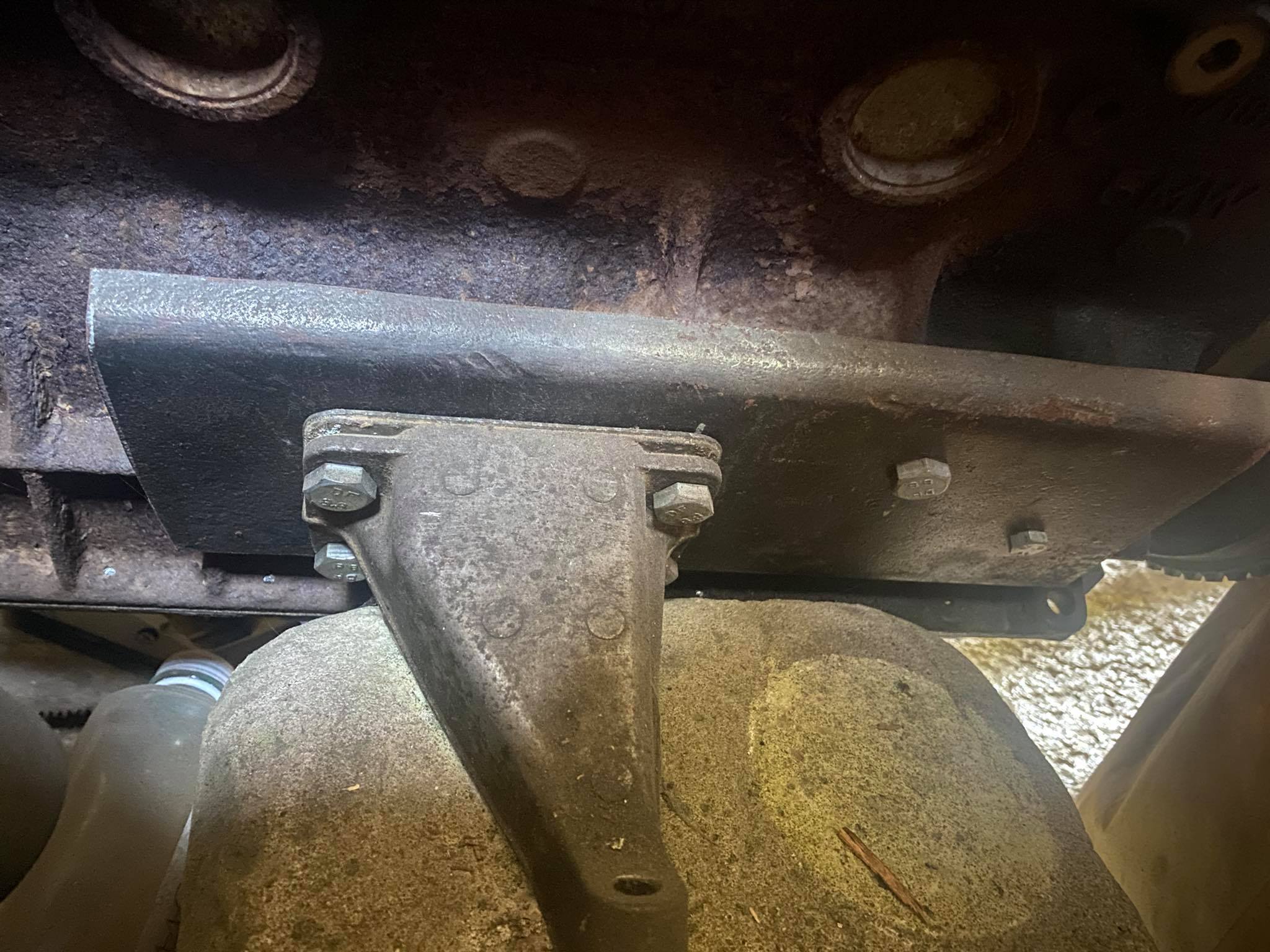

Mis nippidega see M30B35 lõpuks paika istus? Ise tehtud mootorikäppadega?

Paika istutamine läks suhteliselt hästi. Otsisin Eestimaa pealt orig käpad b34 omad. Kuna sellel plokin polnud õigeid kinnituskohtasi väljalaske poolel siis sai ringi kolatud kodus ja otsitud paks metallplaat kuhu sai siis augud puuritud ja käpp kinni pandud. Teine pool istub peaaegu kohe. natuke peab veel nokkima, et sisselaske tugi kuidagi kinni panna.

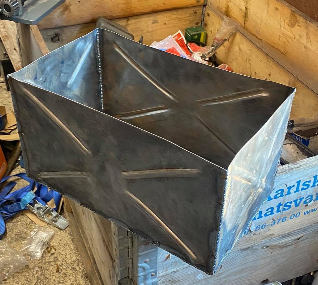

Tuli see ka meelde, et sai ühele e28 524td le taha meisterdatud akukast. Pildil veel veits kõverate külgedega aga need said ka sirgeks ajatud :lol: . Kast sai meisterdatud kuna ees tekkis ruumipuudus sai aku viidud taha. Selle teemaga seoses uuringi, et ehk on pakkuda kellelgi m21 turboga mootorile meh pumpa?

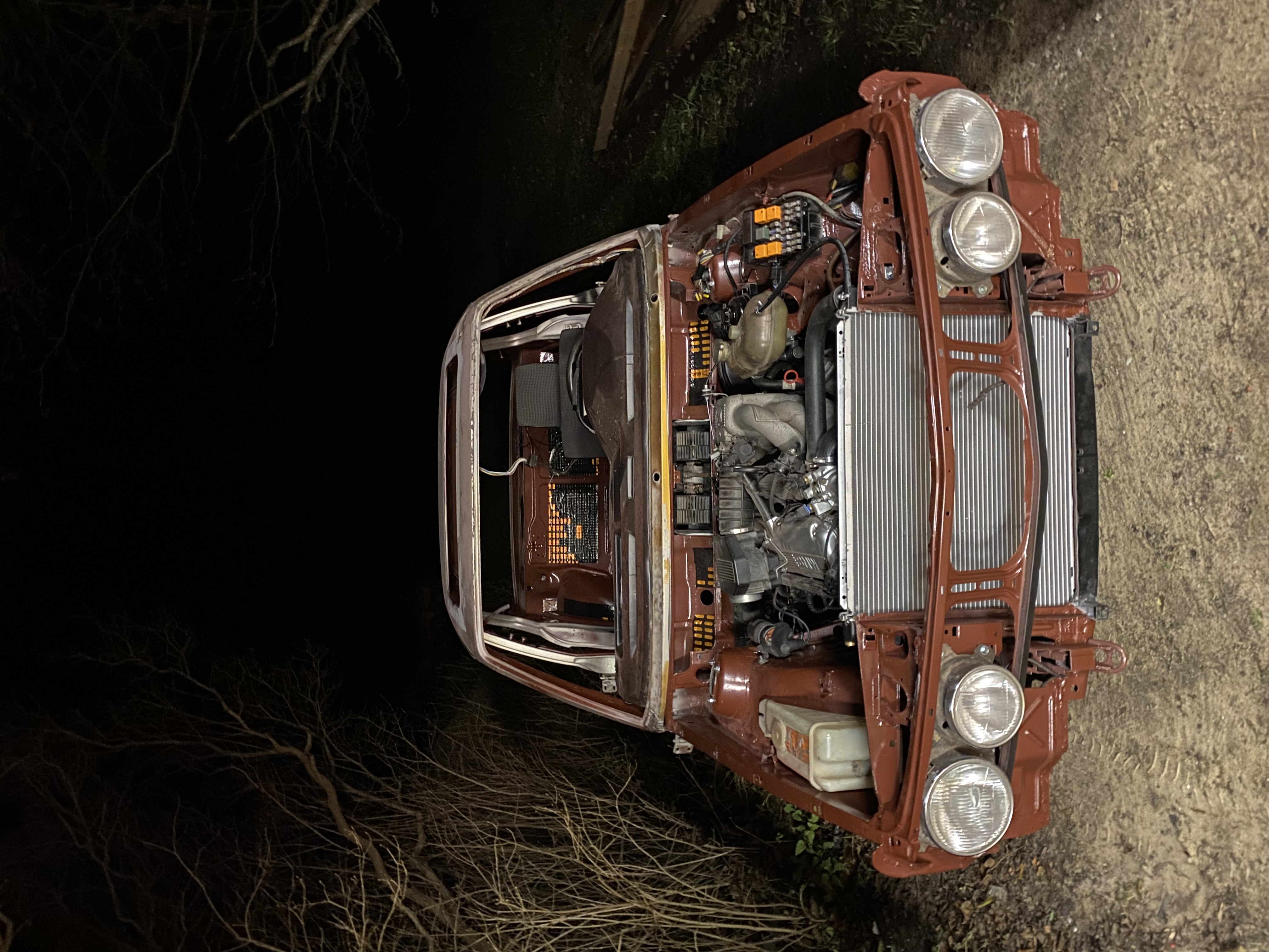

Ja tegevuse poolelt. Vahepeal sai sisemised pinnad valmis tehtud. Pigimatt peale. mootor peal, piduritorud all. sumps on vaha teha. pool ootab sõbra juures pool tuleb fabritseerida. (ootavad seinal) Hetkel lappan juhtmestiku paika. Kuna panin 2 juhtmestiku omavahel kokku siis on see põhimõttelsielt juhe juhtme haaval laiali mul. Tellisin kaablisuka ära, et viisakaks teha. katuseluugi juhtmestik on vaja ise teha. mingid otsad on vaja kokku tinutada. aga ei saa kurta hetkel. lausa lust on teha :P eesmärk oleks ikkagi vähemalt see aasta oaml jõul edasi ja tagasi garaažist sõita. Ps muidugi vanade piltide leid tõi ikka naeratuse näole :P ja motti juurde.
Sisu värviga läks veits lappesse. sai natuke vale toon. aga noh samas need pinnad ei ole nii nähtavad VA kapotialune. samas tahtsin rekkavärviga teha, et tugevam saaks. ja see oli burgundiale vist ligilähedasem toon mis mulle tehti. vähemalt nii väideti.
Nüüd on plaan sisu lapata kokku et palju juppe jalust ära saaks. sisu lapata nii kaugele, et on maksimaalselt koos aga samas väljast värvi ei sega.

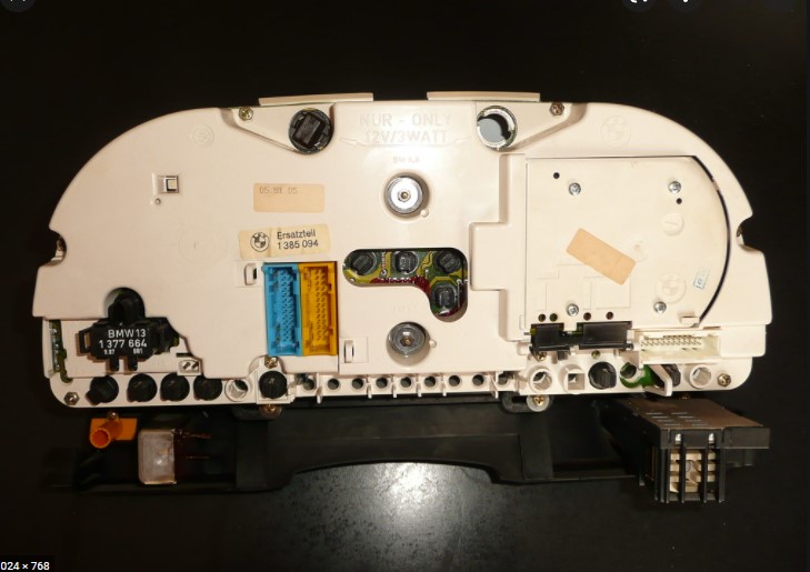

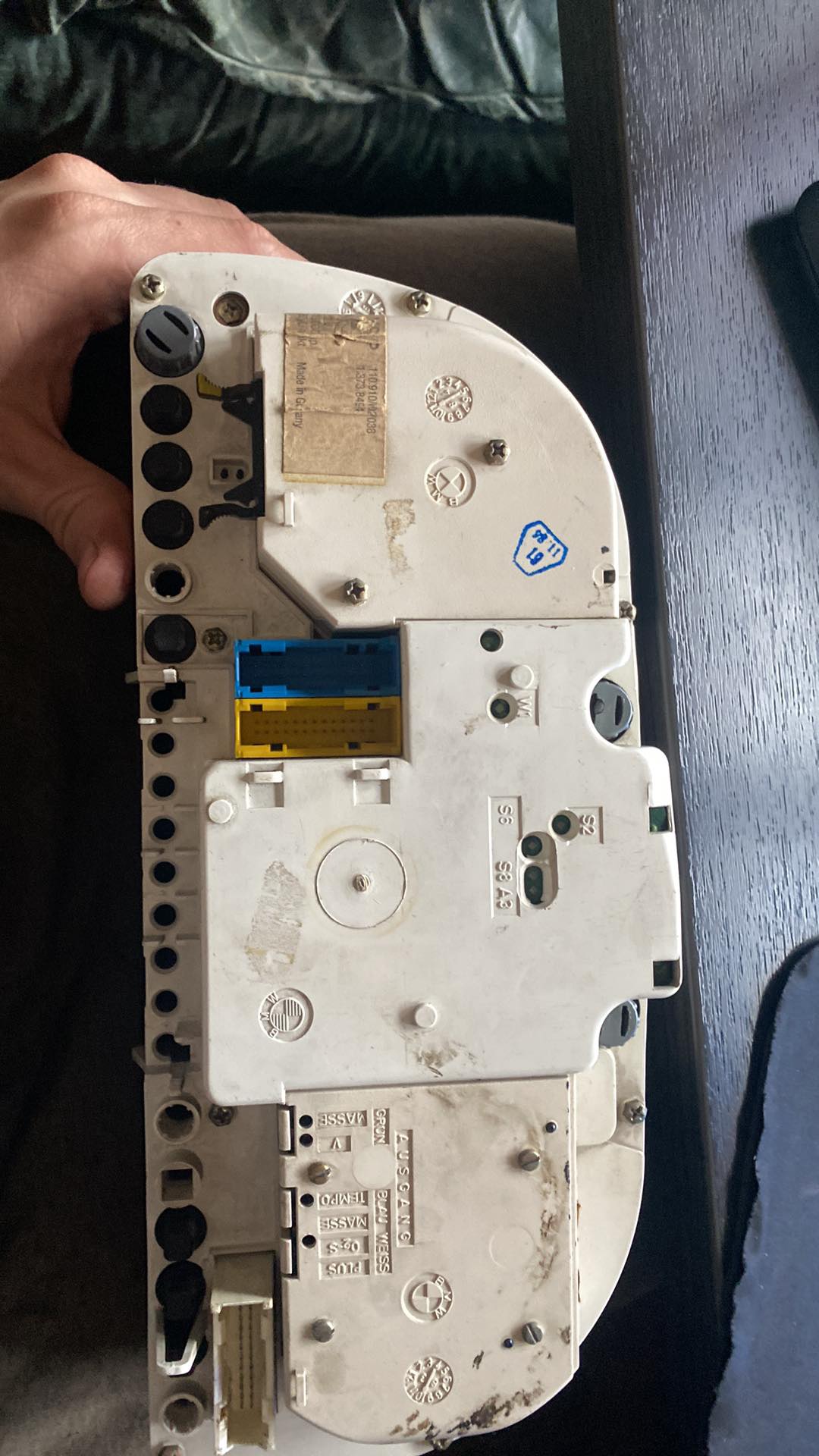

Okei. panen kõrvataha ja peale tööd testin. Vahetasin spidoplokke ka. mul on kaks erinevat. keegi ehk oskab natuke lahti seletada. sellel kus on taga tahoka ja spidoka osad eraldi mõlemad. võtsin ajust tahoka juhtme. kohe töötab see kütusekulu näidik on veits segane. hüppab niisama ringi kuigi ei tohiks olla ühendatud. temp andur ei tee yldse midagi ei hüppa isegi süüdet sissekeerates. spido ja kütusenäidik on korras.
Panen teisele plokile juhtme ajust tahoka otsa pihta. mitte üks nõks ei tule ka. kütusekulu näidik ka ei liiguta ennast. aga sellel töötab vähemalt niipalju temp näidik näidates süüte sissekeeramisel et on elus aga nh tempi ei näita. spido ja kütuspaagis töötab ka korralikult.
Kas teema võib olla nendes patareides? kuigi olen aru saanud, et need peaks olema service tulede mälu jaoks.
Kamraadil oli sama teema. just tahoka poole pealt. selle tagat poolt mitme osaga plokk töötas viisakalt. ainult tahokas hüppas veits. pani teise ploki ja tahokas täitsa kadunud. andis juba alla põhimõttleiselt. sõitis mõned nädalad ja siis järsku ärkas see teine tahokas ka ellu. nagu oleks laadinud midagi vms. Ma tean et mul see plokk peaks töötama, sest kui ma ostsin selle auto siis oli m50 peal ja sellega töötas. aga nüüd peale 3 aastat seismist pirtsutab.
Ehk saab keegi mu segasest jutust aru.

Tavaline viga on ,et nn akud hakkavad hapet välja aurama ja spidoplokki lindid/plaadid oksüdeeruvad ära.
Endal suures paanikahoos vahetasin akud ära( service kell kustus ära), aga viga oli selles , et üks pirn oli läbi põlenud service indikaatoris ja tänu sellele ei toiminud terve moodul.
Kõige lihtsam, kisu laiali.Tavaliselt kohe näha kui lindid pudedad.

Enda autol jändasin ka üksjagu selle seieriga. Mitmeid asju sai proovitud, mida netis soovitati, aga mul ei töötanud neist ükski. Teisel spidoplokil töötas temp seier 2 kilomeetrit pärast akude vahetust ja pärast seda oli jälle rikkis.
Ühendasin SI plaadi ära, rajad testisin ära (oli ühendus olemas, ning kus polnud, jootsin uued juhtmed), aga endiselt ei midagi. Ühendus temp andurist temp seierini oli olemas, aga seier ei töötanud (juhe oli terve, andur oli töökorras, kontaktpind spidoplokis OK, aga seier ei liikunud). Lõpuks sain selliselt tööle, et jätsin SI plaadi vahelt välja: jootsin uue juhtme sinise(?) spido pistiku juurest temp seieri signaali PINile (paralleelselt uus juhe. Läbi SI plaadi käiv ühendus jäi alles).
Viimaste piltide hulgast leiad ka spidoploki pilte, ehk on abiks viewtopic.php?p=86548#p86548
