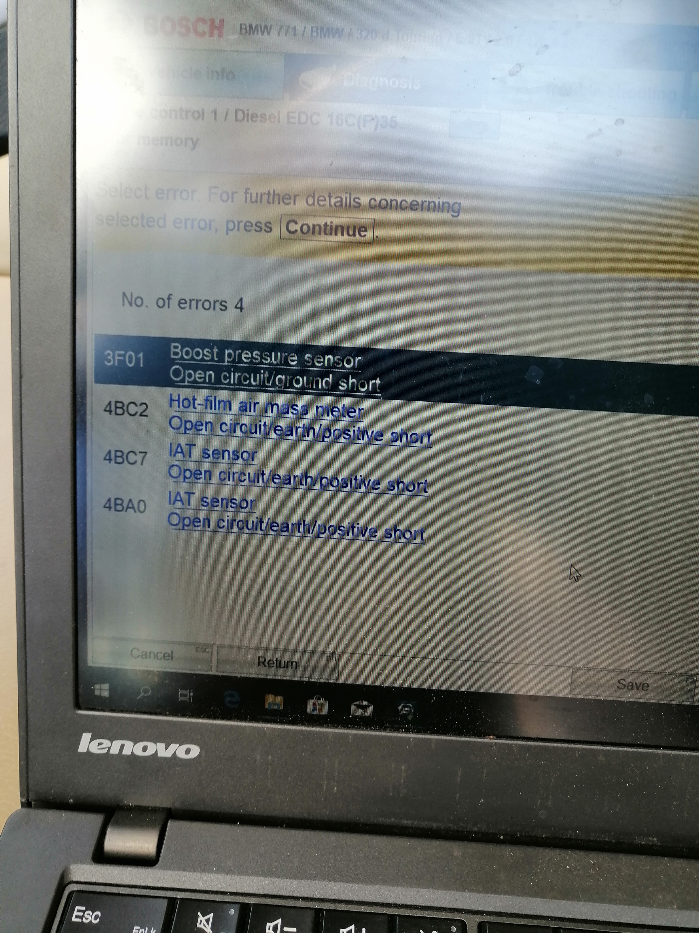

Tekkis autol probleem kus soojalt kadus jõud ja erinevad diagnostika seadmed näitasid erinevaid vigu.. Map, maf, IAT sensor jne jne :D
Kuid alati map viga sees.. Mõeldud-tehtud kakkusin mapi maha mis oli üllatusena tootja febi.. tundub et tollega juba probleeme olnud
Uus map nüüd originaal ja auto liigub paremini kuid mitte nii nagu ennem...
Helistasin sõbrale ning viskasime arvuti järgi et vaadata mis lives toimub.. Koguaeg loeb õhukogust ja ülerõhku rohkem kui ette antud :shock: ühesõnaga andurites viga olla ei saa...kas rõhuleke või viga turbo juhtimises... Viimase tahtsin kohe välistada kuna turbo ja pihustid on 170 000pealt vahetatud.. Kontrollisime pihustite näite - kõik ideaalne-. vnt juhtimine samuti parimas korras...
Jäi üle nüüd rõhuleke aga viimati sai koldele kõik uued tihendid jms pandud.. Kell läks juba õhtusse ning polnud enam aega jännata kuid sõber pakkus et egri võiks füüsiliselt kinni panna (varasemalt arvutiga suletud) kuna ajaga oli juba tuuga sai ainult vaakum pimedaks... VOILAA auto liigub jälle :D arvuti järgi ja õhunäidud jms korras ning uusi vigu tagasi ei tule :D
No krt vaatad diagnostikast vigu aga targemaks ei saa :lol:

Egr jäi ühesõnaga lahtisesse asendisse? Kui arvutiga juba egr suletud siis igaljuhul füüsiliselt pime ette kuna egr vedru sureb ja hiljem probleem tagasi... Eks sellest ka IAT jms hädad :D
