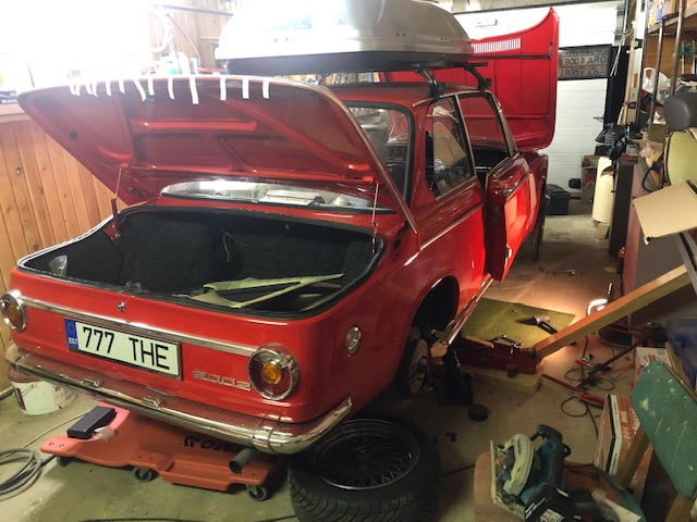

Jõulude ajal sai rohkem aega veedetud garaazis. Noh jah, enamjaolt muidugi taas pere ja une arvelt. Nii ca 3ni öösel garaazis oli tavaline laks.
Aga tegemistest. Või õigemini neist, millest pilti on tehtud. Mõned asjad siis hiljem, et poleks läbisegi ja porgandid-kapsad.

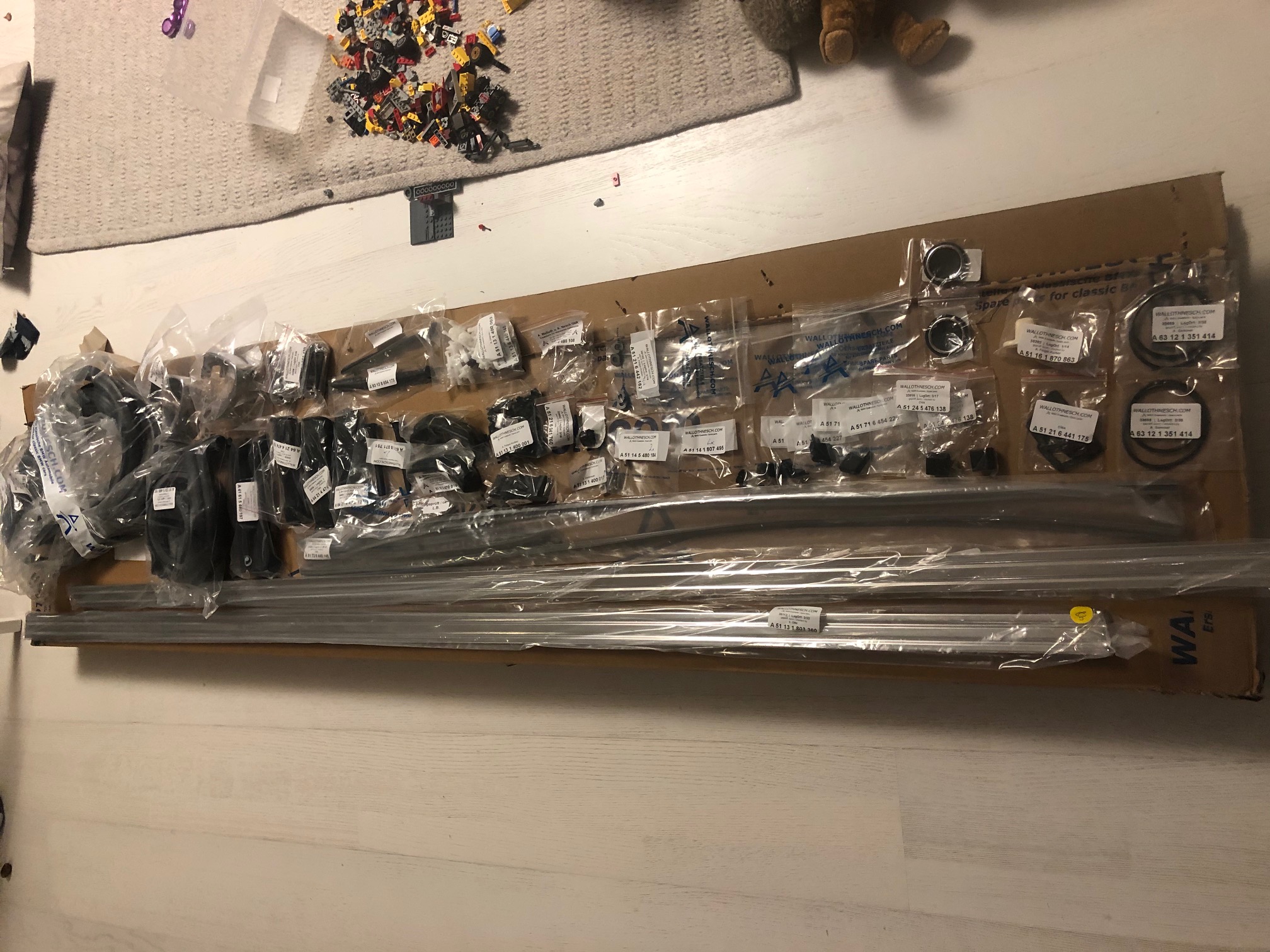

Päkapikud saatsin SMS et mu maakodu lähedal SmartPost kapis on pakk. Polnud aimugi mis seal on, kuna ise ei ole midagi sinna tellind. Palusin sõbral ettevaatlikult pakk välja võtta ja mitte avada, kuna ma olen tundmatute pakkide suhtes väga kahtlustav ja paranoiline. Nädal hiljem selgus et pakk on siiski ohutu ja jõulude ajal tegin paki lahti ja seal olid väga hea väljanägemisega tagatuled. Üks hea 02 kamraad oli mulle üllatuse teinud. Lisan pildi, kus paistab kenasti välja pleekind vanem tuli ja erksam uuem. Ka kroomiring ja tihend oli kõvast parem. Aitäh Kuldar-Daniel.

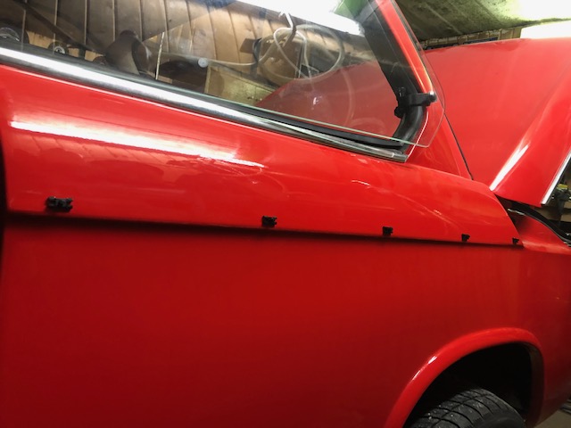

Muude tööde kõrvalt tajusin et ka need ülemise kroomiringi küljeliistude kinnitused on osaliselt puudu ja logisevad. Õnneks olin komplekti liistukinnitusi ostnud varem juba ja sain siis puuduolevad asendada. Nende liistude juures, mis seda kiiremas korras vajasid.
Auto hetkeseis on selline nagu on - vastavalt sellega, millega tegeleda saan, tegelen ja nii kõik asjad laiali on. Kevadeks tuleb lahtivõetud asjad taas korda seada:

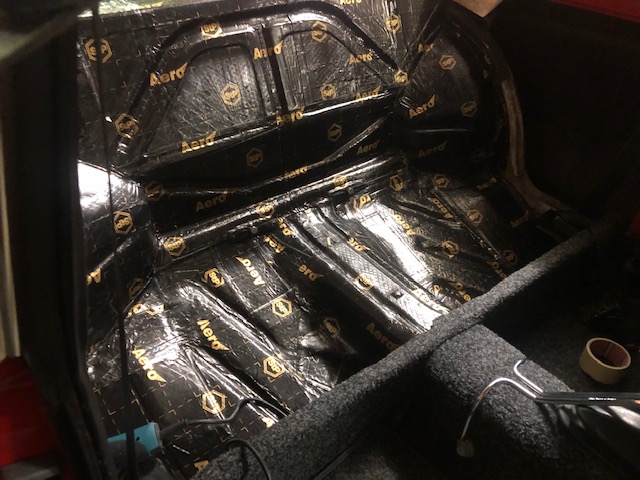

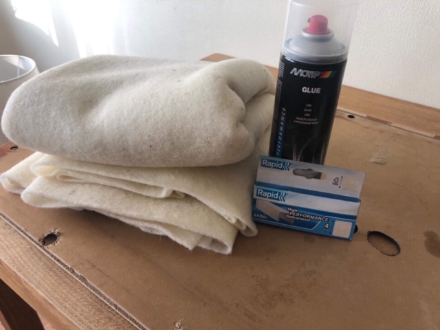

Suurim töö, mis jõulude paiku tehtud, oli salongi tagumise osa mürasummutus. Kolm kihti erinevaid pigimatte. Tulevikus plaan esiosa samuti teha. Uksed sai juba ammu tehtud. Pagasiruum samuti.

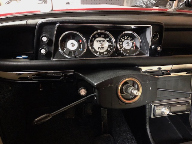

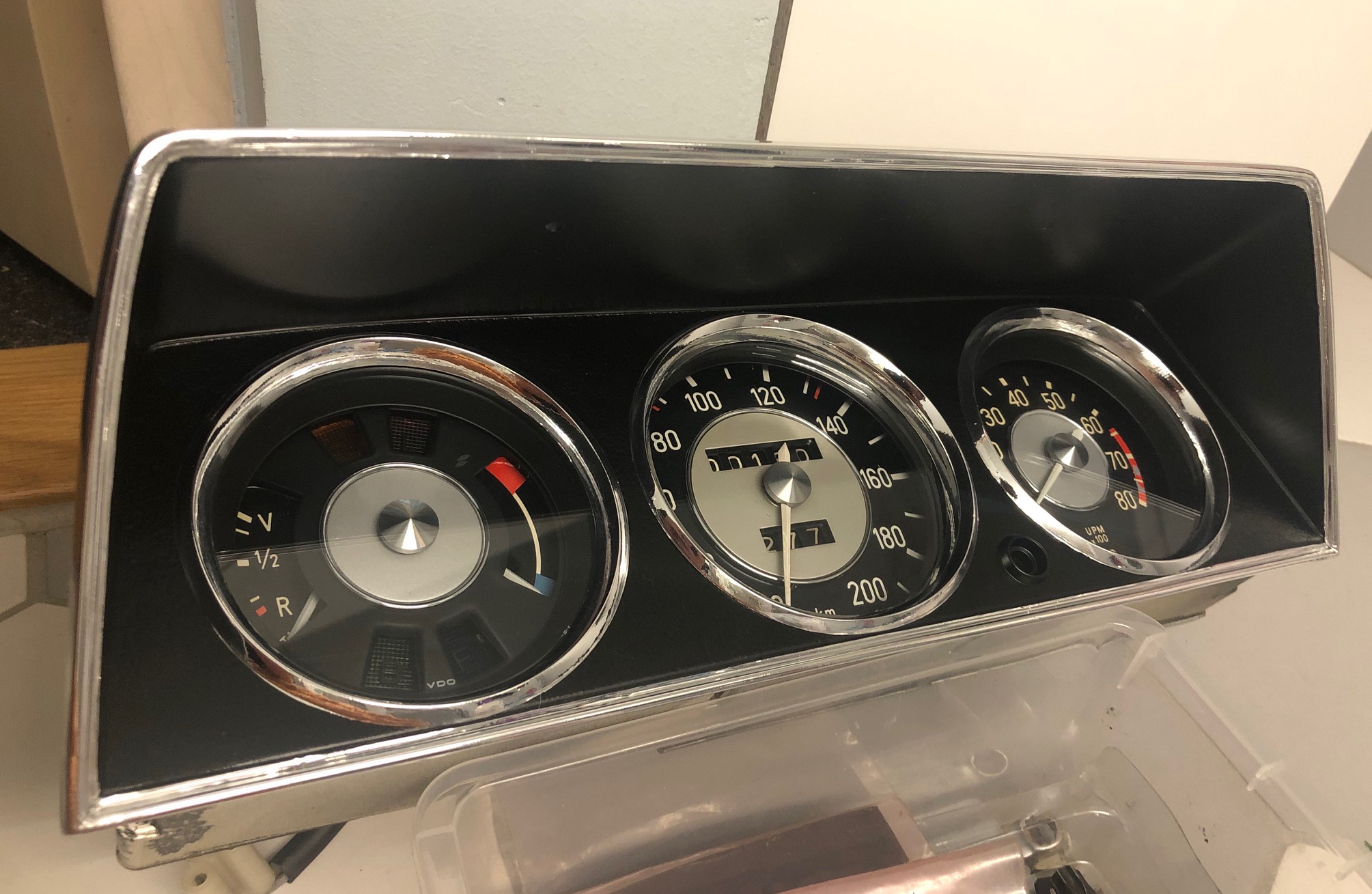

Spidoplokk sai samuti paika aga oma lollusest murdsin teistkordselt roolirattalt signaaliklemmi (selline õrn grafiidi taoline marerjal, nagu geneka harjad). See sigadus läheb mulle teiskordselt ca 21- euri maksma. Pole veel raatsind eraldi tellida.
Istmete osas olen endiselt veel istmekattemateriali valimas ja õmblejat valimas ja veel üht koma teist komplekteerimas. Kindel on see et üks osa tuleb beezikas-pruunikas, nagu ka sisepolster. Aga eks see ole üks järgnevaid teemasid. Samuti ootan hea meelega, et keegi ütleks, et tal vedelevad need istmelogod kusagil mõistliku raha eest:

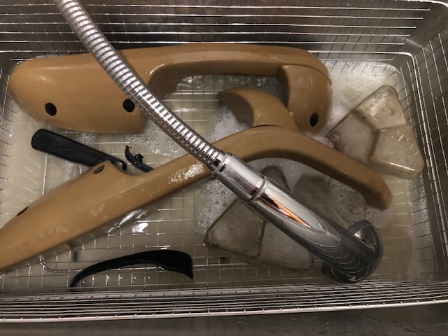

Ja siit SUURTEEMA: UKSEPOLSTRID

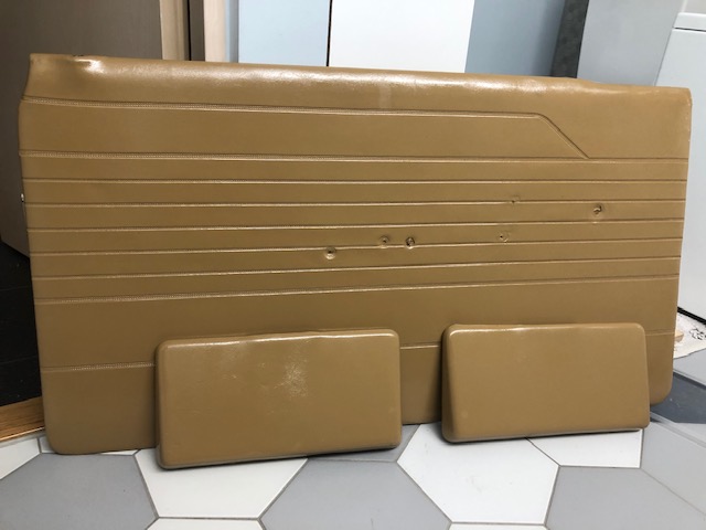

1. Minu enda jõulukink oli ultrahelipesur. Lisaks siis muule nodile, nugadele, kahvlitele, panin ka käepidemed pessu, mis aitas veidi mustust pooridest lahti leotada.
2. Et mulle juhtusid kätte korralikud beezid tagapolstrid (tänud Janarile) ja pika küürimise ja leotamise tulemusena sai neist asja - võtsingi suuna beezile polstritoonile ja seetõttu sattusid ebayst mulle ka imehea hinnaga esimesed käetoed. Samuti leidus Janaril ka üks korralikum beez juhipoolne polster ning üht koma teist veel. Ent kõik see vajas üksjagu puhastamist ja parandamist ehk siis väärindamist. Puudu oli veel kõrvalistuja polster. Üks küll oli, aga see oli kõlariauguga ning veel mitme lõikega. Kuulutus foorumisse ja herr. Ruut mulle ühe väga väsind vakstu leidiski. See oli parjajalt mingi värviga koos ja otstest puruks, aga järgnevad punktid ongi parandusprotsessist.

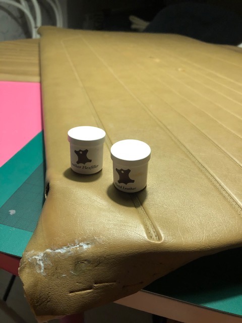

3. Kõigepealt sai vinüülpolstreid kõvasti nühitud AutoGlym'i ja Mequiarsi toodetega. Pildil käsil parandustööd naha täite materialiga ja veldelnahaga.
4. Minu kätte sattusid Lux versiooni dokumenditaskud, sai ka need ära parandatud - otstest olid vinüülpolster maha kulunud. Plaan on see sobitada ülejäänuga. Kuna teemaks on ka vanade vinüülide värvi värskendamine, siis ehk annab ka need heledamaks toonida.

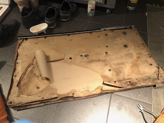

5. Uute polstrite puhul ei pääse ka uute tugipappide tegemisest ning ka uue poroloni panekust. Põhikomponendid siis: Puuvillane pehmendus, liim ja klambrid (pilt laenatud Kuldarilt)
6. Tegin ühe selfie kah. Kuna enamus oma toimetustest elan kilulinnas, siis olen sunnitud autoteemalisi putitamisi tegema linnakorteris või keldriboksis. Ehk siis kilukarbis. Siin siis istun vannis (et liimihais tuppa väga ei tungiks) ja kannan polstrile liimi.

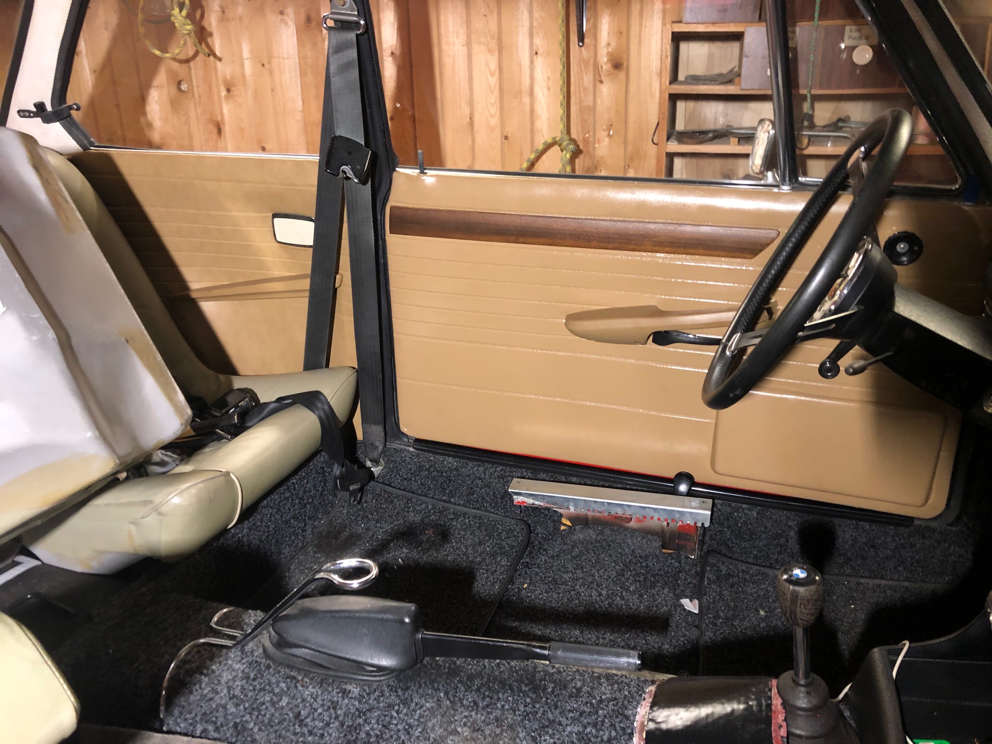

7. Siin on enamvähem valmis, toonitud juhipoolne uksepolster koos toonitud dokumendisahtliga.

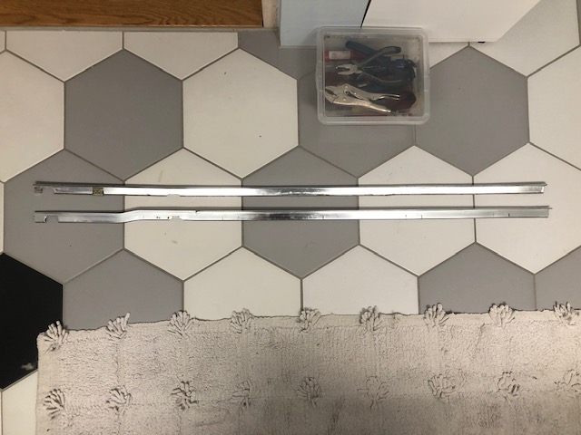

8. Aga siinkohal jäävad tegemised pooleli, kuna avastasin, et mõned liistud ei ole ühesugused, Ehk siis eksisteerib kahte sorti uksepolstri metallosa liiste
a) sirged
b) kõvera jõnksuga.
Et uued polstrid kokku panna, tuleb mul võtta mõned jupid praegu auto küljes olevatelt, aga need on kahjuks maal garaaziz koos outoga. Seega siinkohal mu sissekanne ka lõpeb.

jesse kirjutas: 23 Jaan 2020 00:55 Aga siinkohal jäävad tegemised pooleli, kuna avastasin, et mõned liistud ei ole ühesugused, Ehk siis eksisteerib kahte sorti uksepolstri metallosa liiste
a) sirged
b) kõvera jõnksuga.
Avatava kolmnurkaknaga on kasutusel jõnksuga liist, mitte avataval a'la 1502 sirge

Kuidas UH pesuri tööga rahul oled muidu? Tundub äge riistapuu samas ma olen kahevahel, kas mul on jälle ühte kobakat koju juurde vaja :)
Kallis lõbu küll aga tuleklaasid (nii esimesed kui ka tagumised) soovitan päris uued osta. Tundub küll pisiasi, aga minuarust annavad sellised detailid väga palju autole juurde. Eriti, kui põhjalikum taastamine käsil, nagu sul siin käimas.

UH pesurist: päris imet ei tee, aga no leotab ikka. Ma viskasin vanad BMW embleemid ja ütleme et vaikselt on pea kogu värvi metalli pealt lahti koukinud, mitte nagu suurte kihtidena vaid nagu õrnalt kulutades võtab. See ju iseenesest päris korralik värv seal. Seega leotab ikka mõnuga. Koos saatmisega läks see asi maksma 250 eur'i ja tegu siis 30l anumaga.

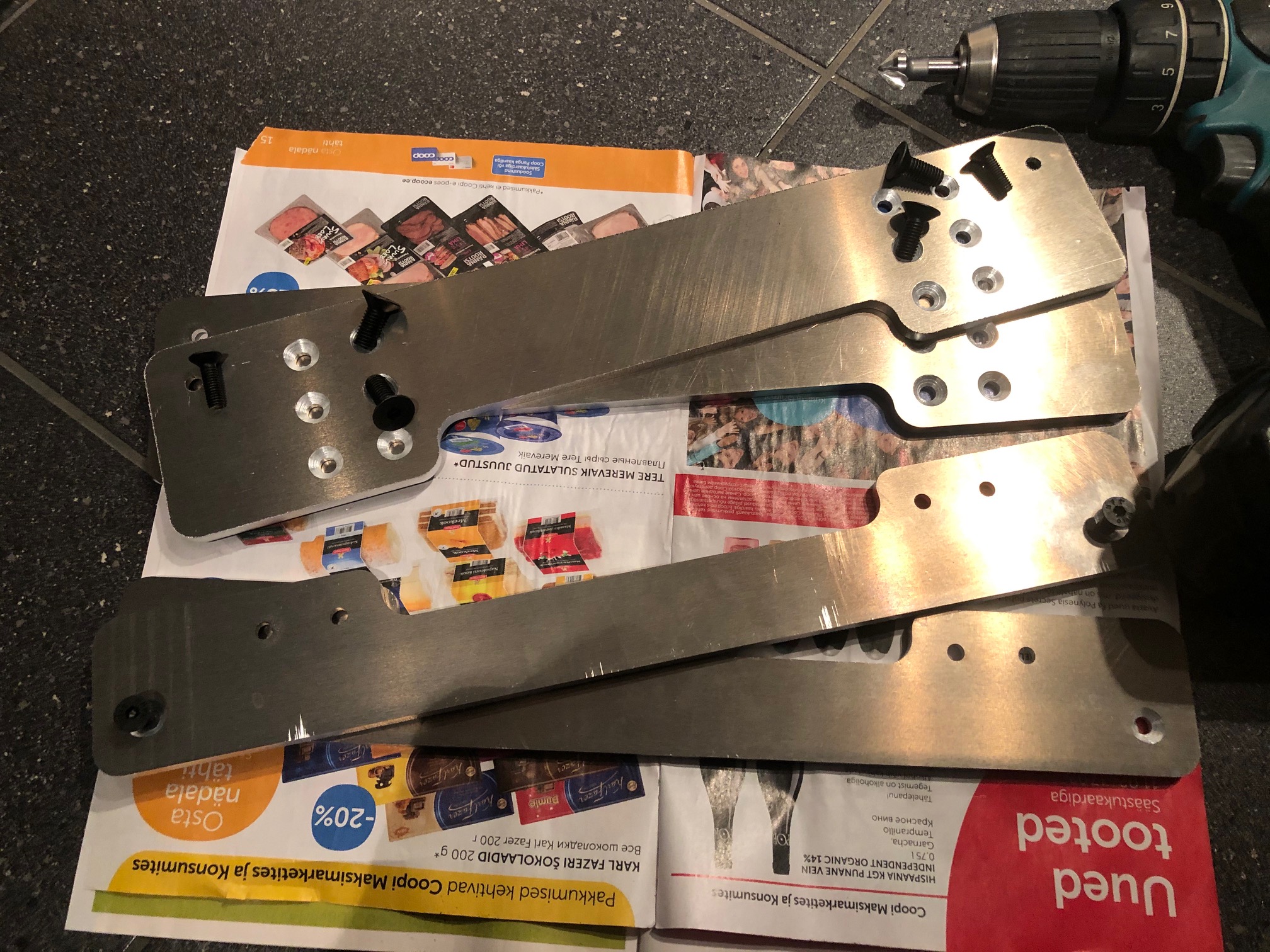

a)Alustan adapteritest. Internetist nähtu põhjal joonistasin ise Fusion 360'es asja veidi veel ümber (et juhiiste oleks võimalikult kardaanitunneli ligi - siis on istumisasend rooliga võimalikult ühel joonel, muidu jääb rool kummaliselt liiga ühele poolele, kui juhikohal, oma istmel istuda). Ja seejärel siis laserlõikajatel välja lõigata. Veel on plaan seda veidi viimistleda ja vävida - et silma ei hakkaks.

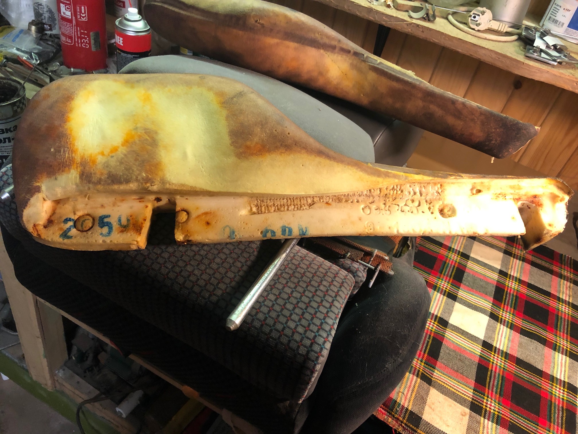

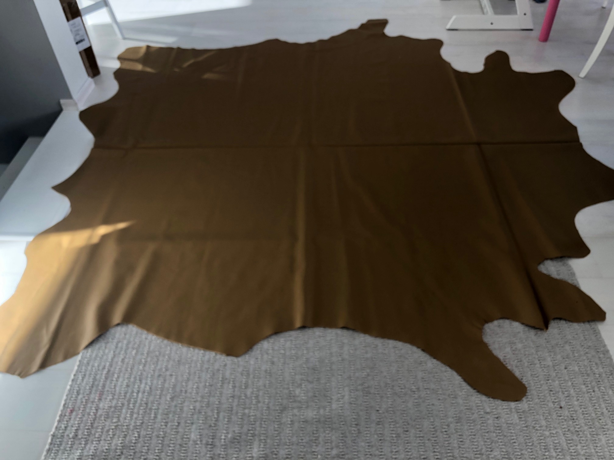

b) Edasi sorteerisin olemasolevatest istmetes tervemad tükid/porolonid, mis lähevad siis õmbleja käe alla.

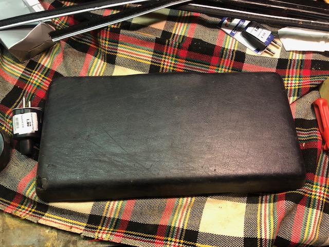

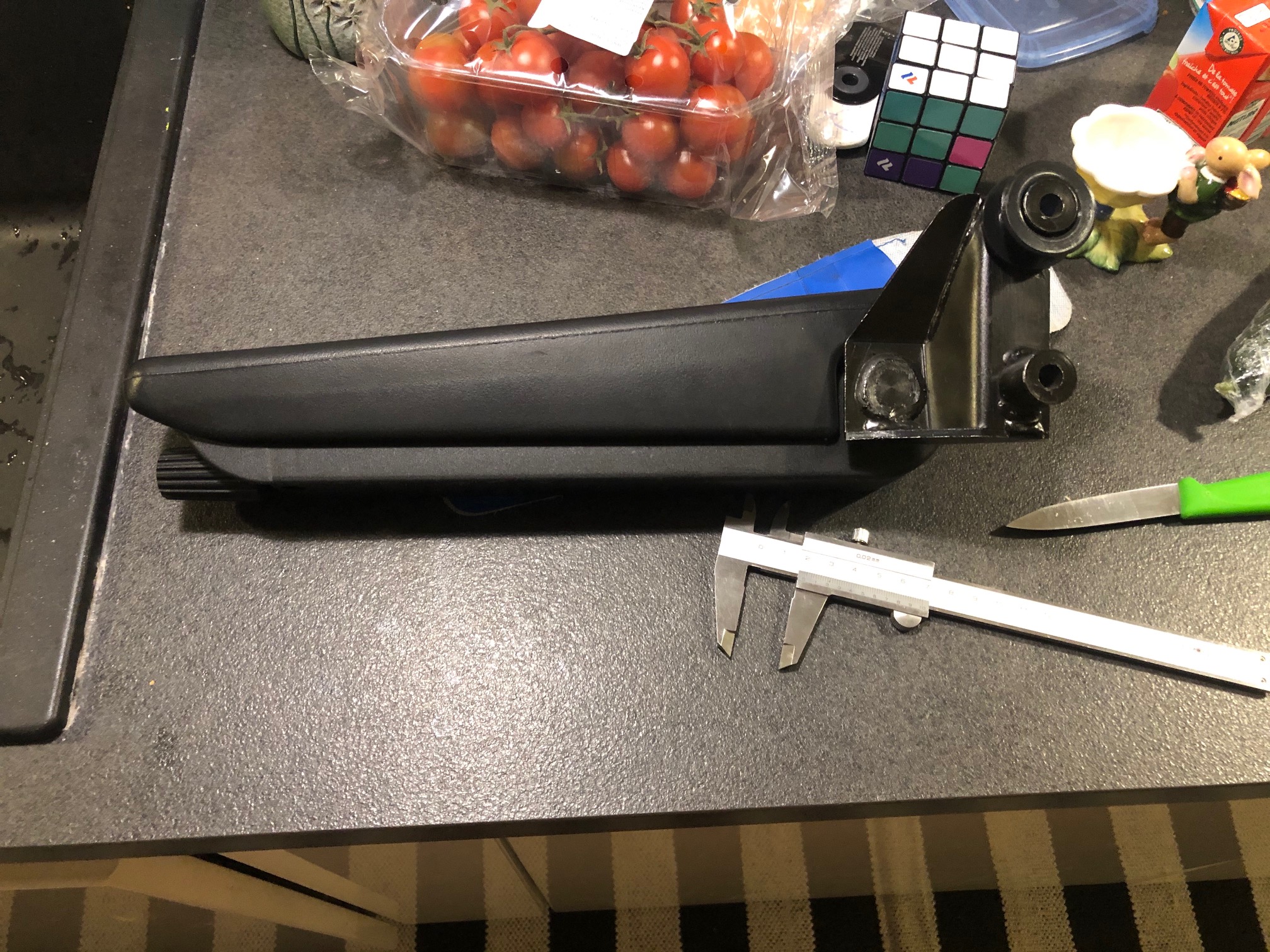

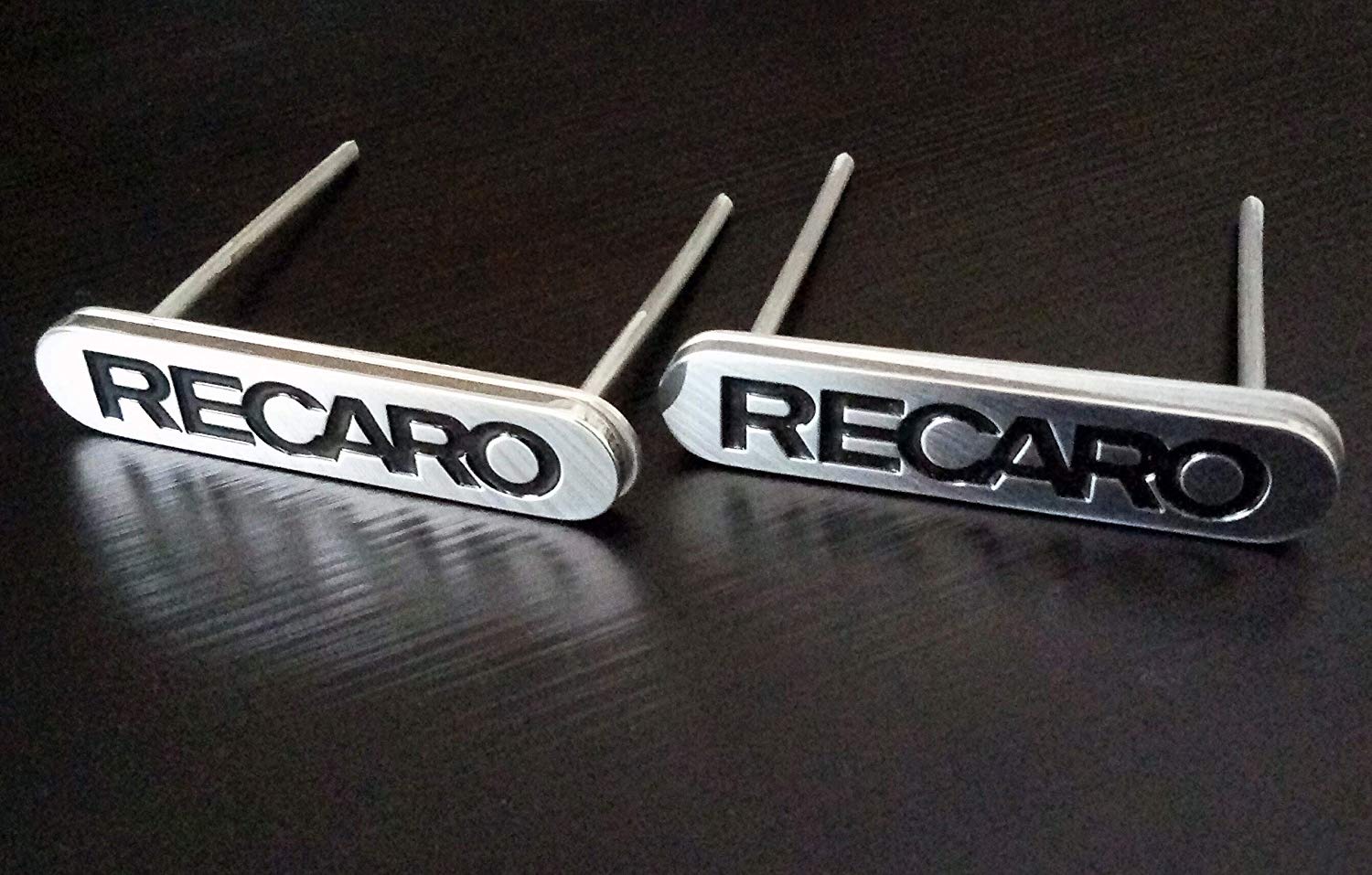

c) Enne seda aga tegin veel ühe lükke - võtsin pähe, et mu recaro istmel võiks olla käetoe lisamise valmidus. Tegelikult seda võimalust sellele istmemudelile loomulikult loodud ei olnud. See tähendas et pidin istme metallini paljaks tegema ja teatud kronsteinid juurde keevitama. Ahjaa, ebay'st ostsin recaro käetoed kah - mul on tunne et need on pärit lennukist :) Ning et kõik hiljem läbi istmekatte kena ja viisakas oleks, siis sai disainitud ja 3D prinditud vastavad rõngad, kuhu siis käetoe kinnitus kenasti sisse läheb. Eks hiljem saate aru, kui kõik valmis on.
d) Nüüd olen saanud tarkemaks ka peenete kangaste ja nahkade hingeeelus. Oh, tuleb välja et kanga nimi on Porsche Pepita ja ka naha toon saab olema mingi Porsche Savannabeige.

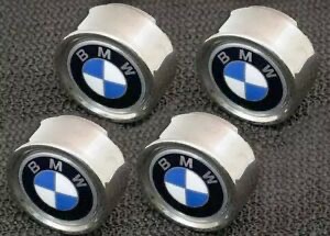

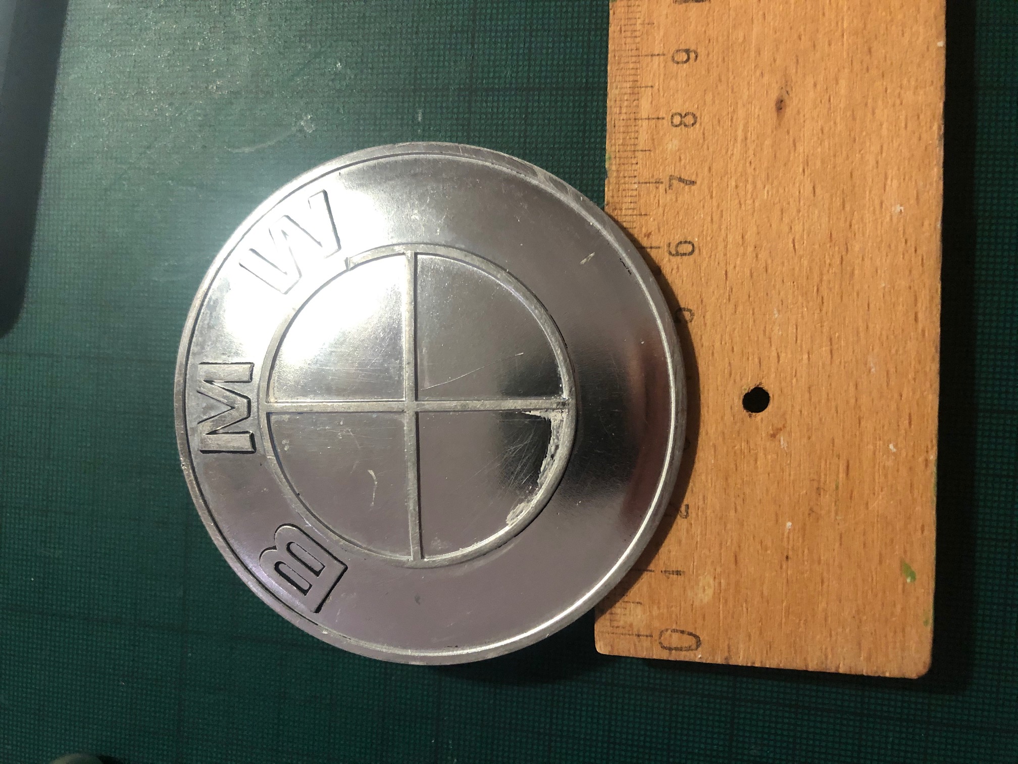

4. Ma ei tahaks jonni jätta ja ilusaid bmw embleeme lihtsalt sahtlisse seisma panna. Neil oli värv kulunud ning seetõttu meelitasin kogu värvi maha. Nüüd usun et tegelikult ei ole suur vaev airbrushi mehel sellised embleemid mõistliku hinnaga taastada. Pean lihtsalt mõistliku inimense leidma. Samuti on mu tingimus, et värvimine ei tohi kallim olla uute märkide ostmisest.

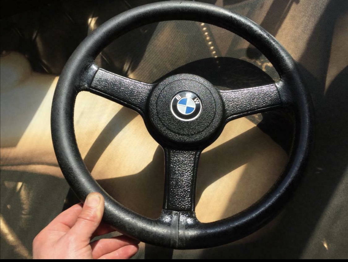

5. Ma olen sisse võetud E21 sprtlikumast roolis. Juhuslikult sattuski üks minuni, aga kahjuks ilma selle torbikuta. Noh, siinkohal taas 3D printimine abiks. Ja et ka signaal tööle saaks, tuleb paari asja seal veel 3D printeri abil modifitseerida. Ka siin on mul põhimõtte - originaalosadele ei tohi teha jäädavaid kahjustusi - ehk siis igasuguste lisalõigete, puurimiste maht peab olema 0 või minimaalne. Et vajadusel auto vähese vaevaga originaali tagasi muuta.
Pildil on originaaltorbik, aga kui mahti saan, teen replikast kah pildi. St vahetan selle pildi siin välja.

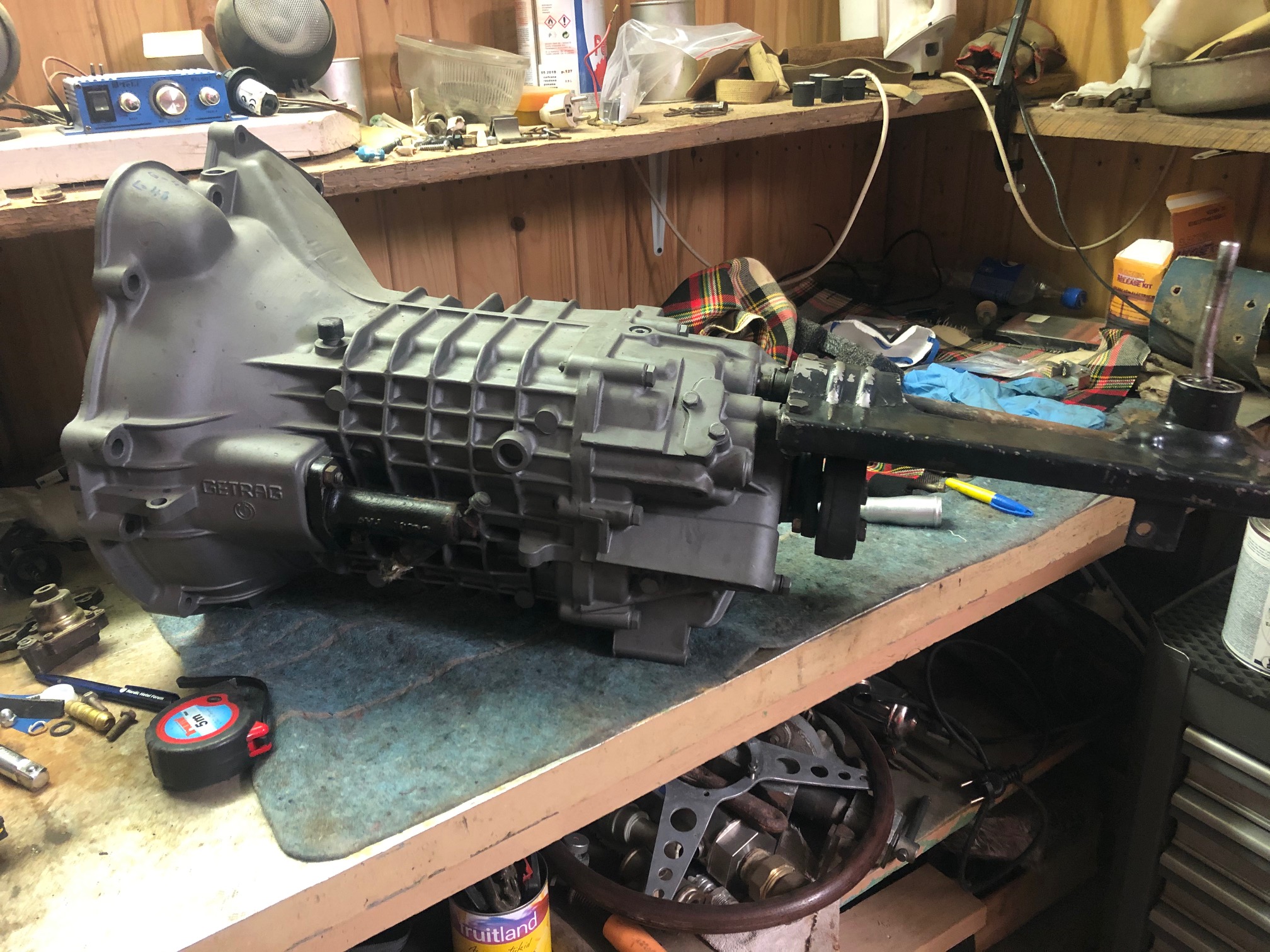

6. Ja kui ma ei saa pikka 5list 245 käimarit, siis tuleb mängu panna lühike 5ne 240 käimar. Mis omakorda tähendab et pean käigukangivahe ümber tegema, õige mõõduga kardaani panema (kurjad keeled pekdavad et see võiks olla E30 316/318 M10 pealt tulev 1560 mm pikk kardaan). Näis. Üks kavaler on mul tekkinud, aga see vajab turgutamist. Ja eks neid nüansse ole veelgi. Hetkel aitab.

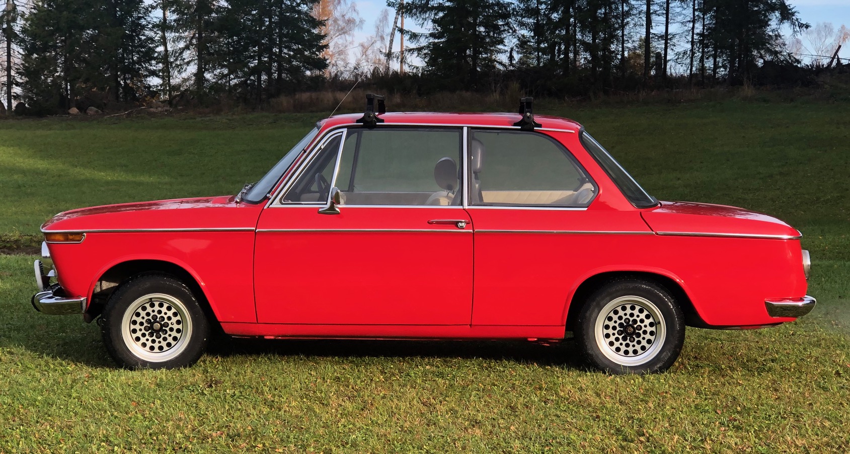

Näedsa siis, Adolf ja see punane on hällipäevalised täna. Aga punasel suisa 50es juubel. Muretuid kilomeetreid soovin ikka :)

CNC - 6mm alumiinium ja eks ta sinna 60-70 kanti tuli. Ja ei mingit tutvust - Intar MW oli see ettevõte. Aga vähemalt sain ma oma mõõtude järgi kõik teha. Oluline on ka õige kõrgusega kruvid osta. Faasi lasin ise sisse. Ning vajadusel saan seda faili ka jagada ku vaja.

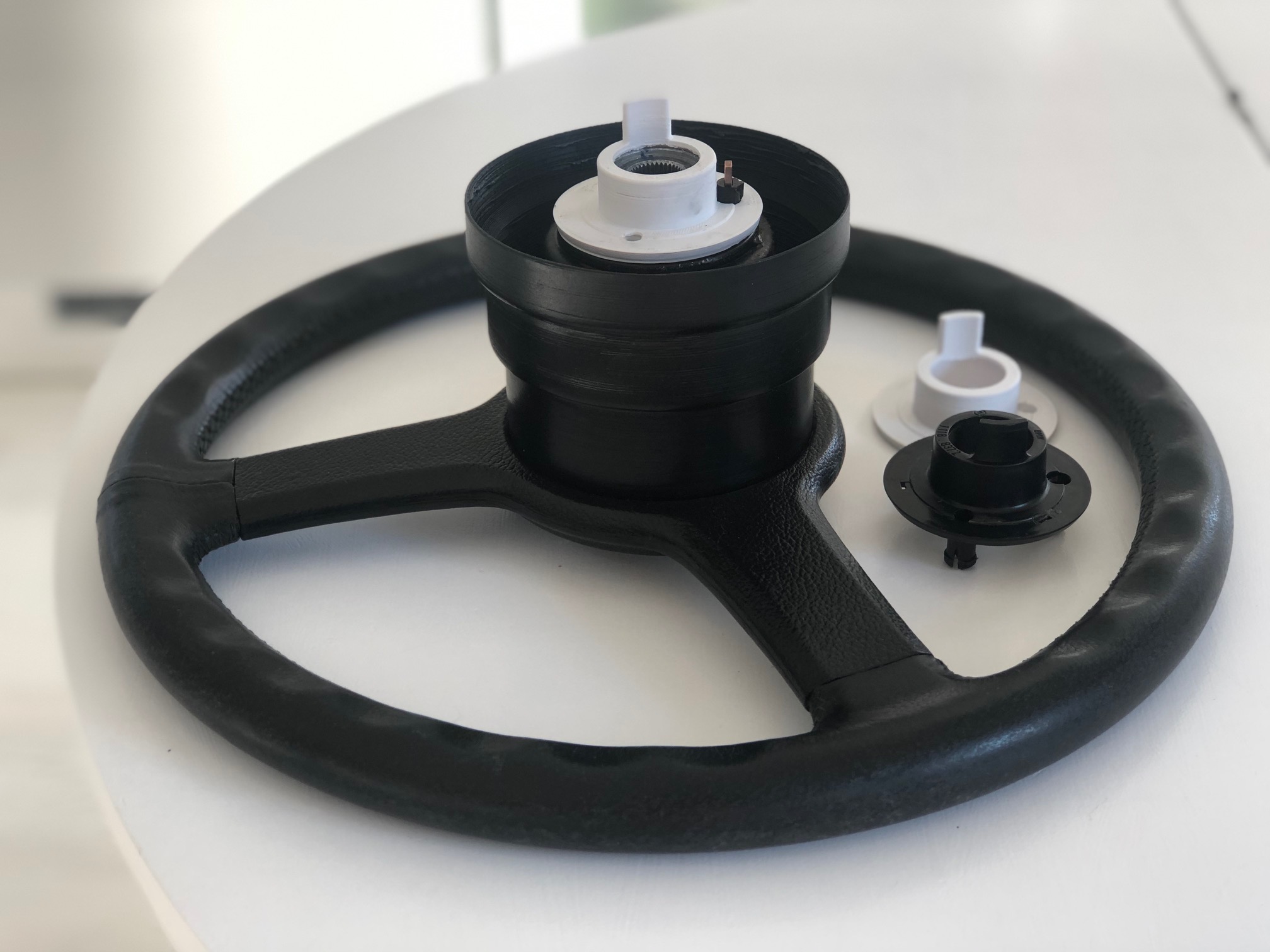

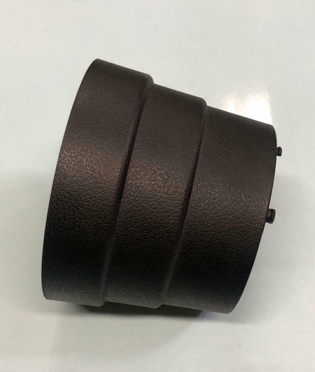

Veel üks põnev 3D printimine.
Kuna E21 rooli signaalisüsteem on risti vastupidi (karbon-vedru-hari käib roolisambalt rooliratta vastu, mitte nagu E10 kus harjake on rooli küljes ja käib roolisambal oleva vaskrõnga vastu).
Nii saigi karbon-harjake istutatud uue rooli sisse. Aga taaskord tekkis takistus. See kõrvake, mis suunatule välja lülitab - oli uue rooli peal hoopis teiselpool. Seega pidi 3D printeriga valmistama sarnase jublaka aga kõrvakesega, mis asub vastaspoolel.
Must: esialgne jublakas
Valge: uus jublakas.
Torbik: samuti 3D prinditud.
