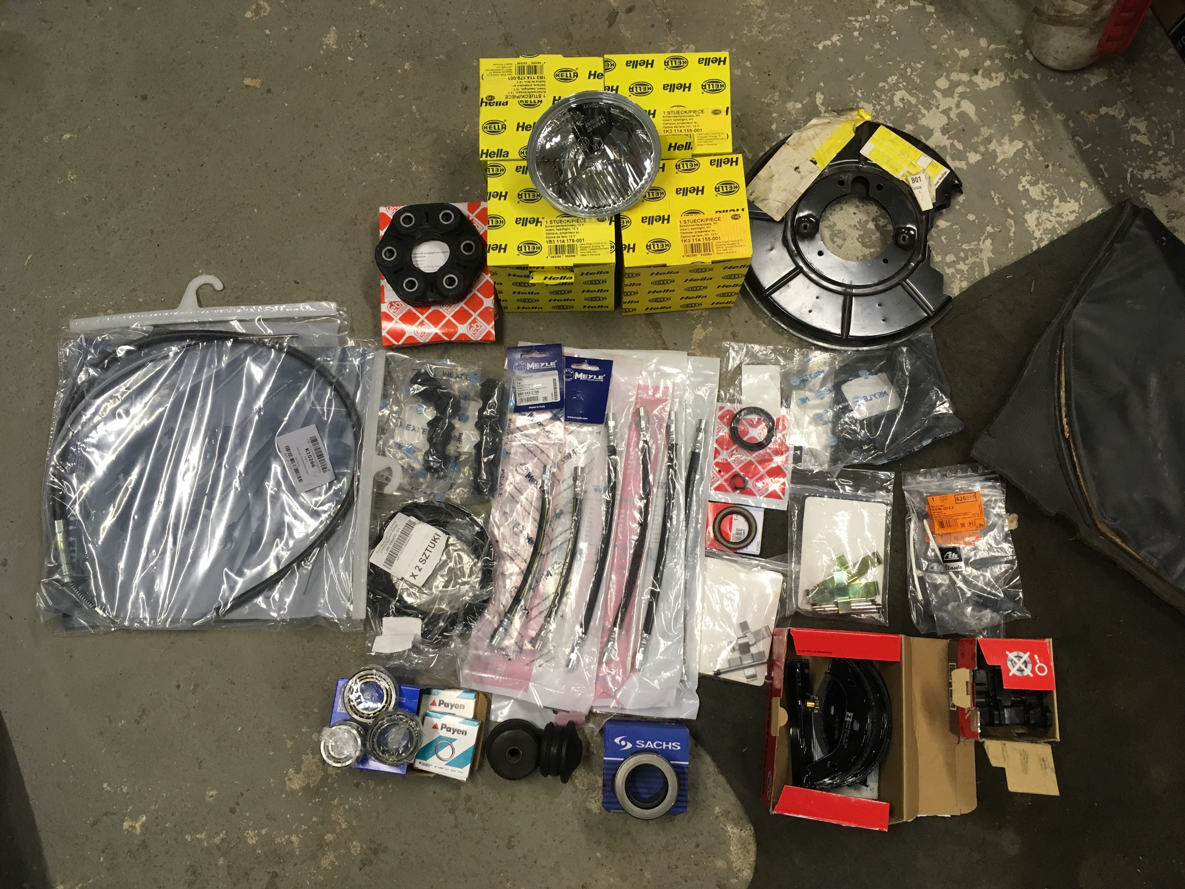

Juppe muudkui tuleb, tänud Arnole. :) Kondikomplektidest vahetan mõned "TY" poldid ringi sobivamate vastu, aga muidu head.

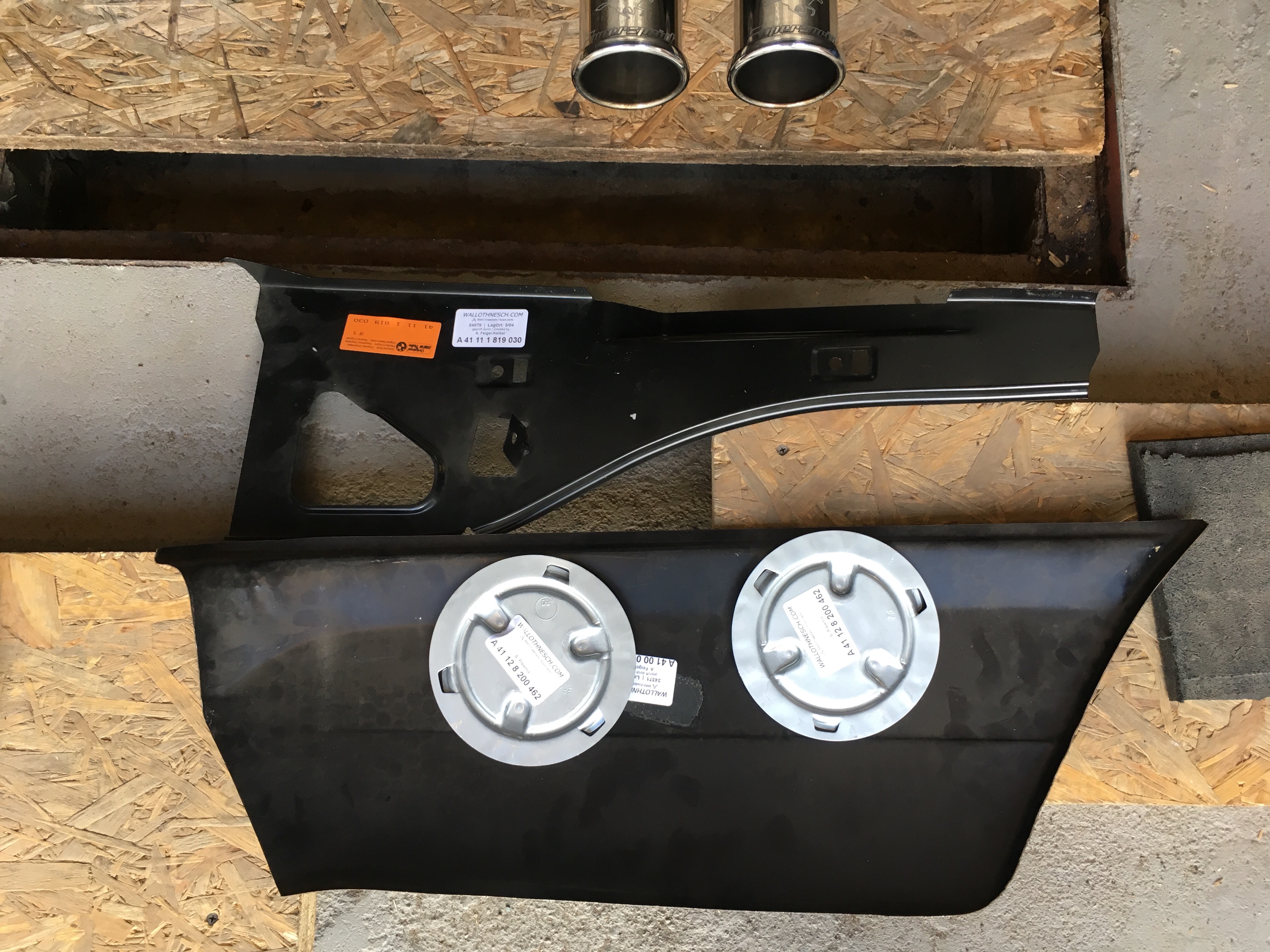

Jubinaid muudkui koguneb. :)
Pildil puuduvad uued tagatiivad ja karbid.

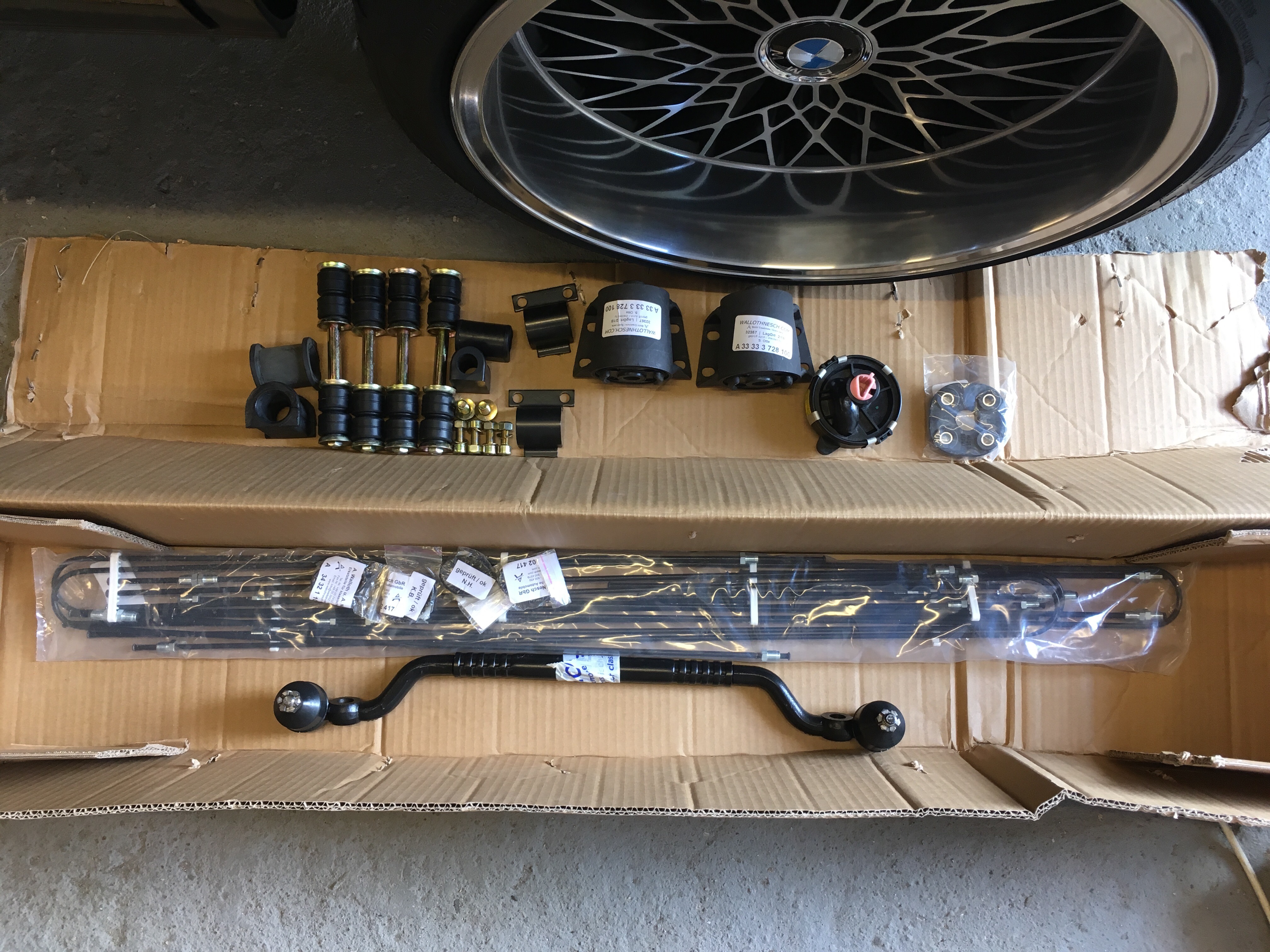

Soovitan soojalt, et need originaal õõtsa tugivarda esimesed puksid (ei tea mis selle detaili õige nimi, pildil survelaagri kõrval) jäta parem kohe riiulisse ja pane sinna mingid PU puksid asemele. Suurtel tootjatel nagu powerflex vist seda juppi valikus ei ole aga ebays mingid väiketootjad müüvad aegajalt. Ma tegin selle investeeringu ja masina juhitavus muutus tõesti palju täpsemaks ja konkreetsemaks, väga hästi kulutatud 40 eurot.
Samuti tunnen et stabika kummiosad võiks võiks minuarust jäigemad olla, aga see on ilmselt tänavasõidukile juba selline optional upgrade.

PU mõte käis ka alguses läbi, aga hetkel plaan masin nii vedelana kokku panna kui tehas ta monteeris. :D
Pigimatti ei tule rohkem kui pandi ja kõlareid jääb 2 tk jalgade juurde.
Mugav ja modifitseeritud vanake on juba garages olemas ja nüüd tahaks originaali kōige oma headuses ja jubeduses.

Ega seal jubedat otseselt midagi ei olegi, lihtsalt pisut vedel ja ebatäpne juhitavus :) Tegelikult on neid pukse BMW ka originaalis jäigemana tootnud, nn "motorsport" variant, (vist E12 M535i jaoks) hea kasutada kui ei taha originaal välimust rikkuda. W&N vist isegi müüs.

W&N Motorspordi asjad oleks tõesti variant, eks saab alati neid vahetada kui merehaigeks jään. :D

mina sain omale ka mõniae tagasi need jäigemad puksid kogematta ja juhitavus läks tõesit paremaks :)
