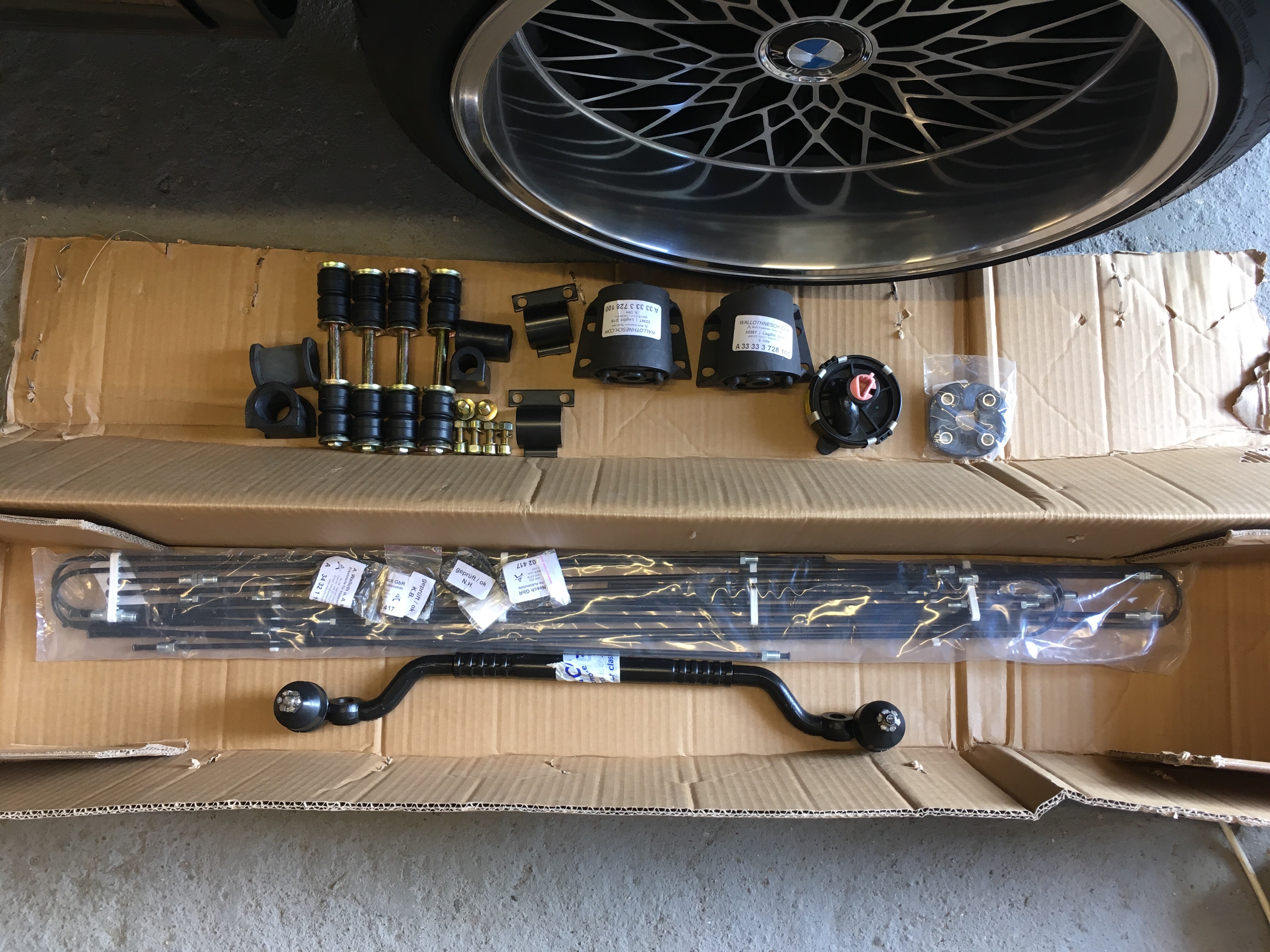

Juppe muudkui tuleb, tänud Arnole. :) Kondikomplektidest vahetan mõned "TY" poldid ringi sobivamate vastu, aga muidu head.

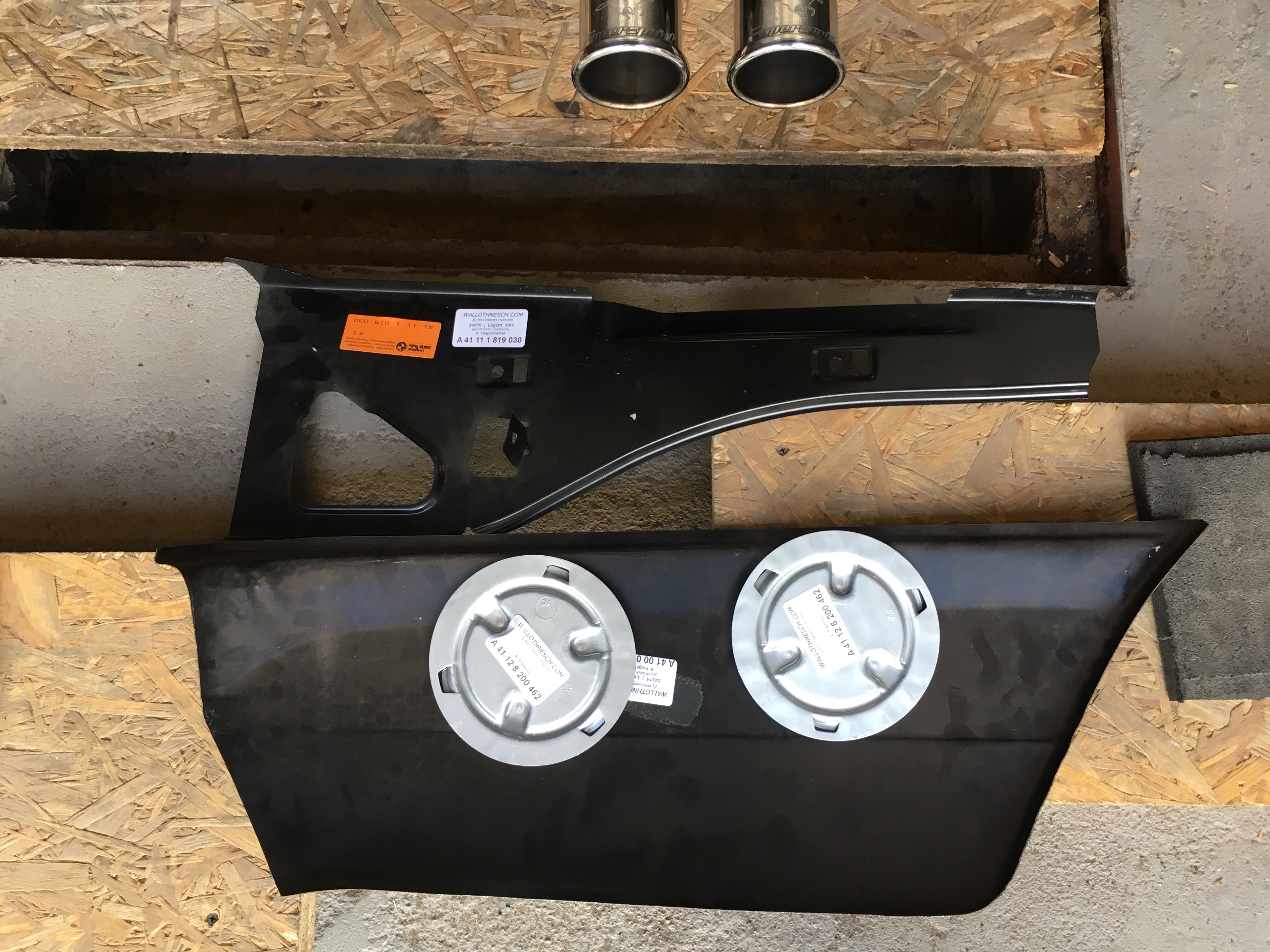

Jubinaid muudkui koguneb. :)
Pildil puuduvad uued tagatiivad ja karbid.

Soovitan soojalt, et need originaal õõtsa tugivarda esimesed puksid (ei tea mis selle detaili õige nimi, pildil survelaagri kõrval) jäta parem kohe riiulisse ja pane sinna mingid PU puksid asemele. Suurtel tootjatel nagu powerflex vist seda juppi valikus ei ole aga ebays mingid väiketootjad müüvad aegajalt. Ma tegin selle investeeringu ja masina juhitavus muutus tõesti palju täpsemaks ja konkreetsemaks, väga hästi kulutatud 40 eurot.
Samuti tunnen et stabika kummiosad võiks võiks minuarust jäigemad olla, aga see on ilmselt tänavasõidukile juba selline optional upgrade.

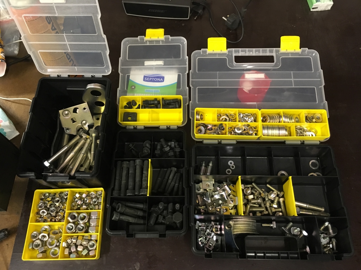

Esimene sats seibe mutreid tsingitud ja karbis ootel. :) Varsti saabuvad kruvid ja kronsad.

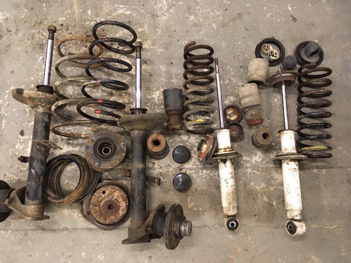

Vahepeal muud toimetused jalus olnud, täna tuli tuhin peale ja amordid sai laiali tōmmatud.
Tagumised BMW Boge spordid koos "kollase vedruga", oskab keegi öelda millist vedru nii märgistati?
Üldpildis ilusad korralikud, amordipatjade kummid pehmed ja suuresti tsingi all.

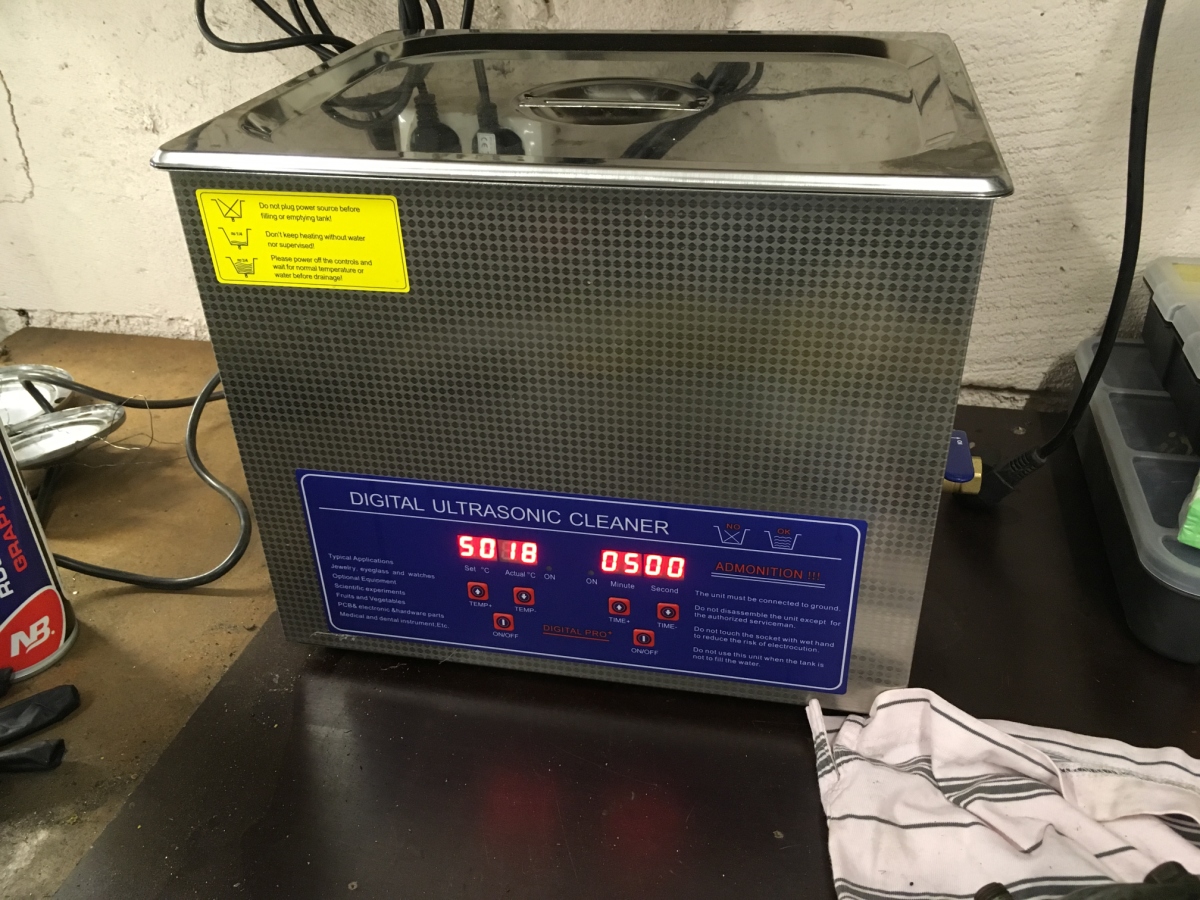

Tööriistavalikut täiendab selline 10L ultrahelipesur ja siiani eeskujulikult toimetanud.

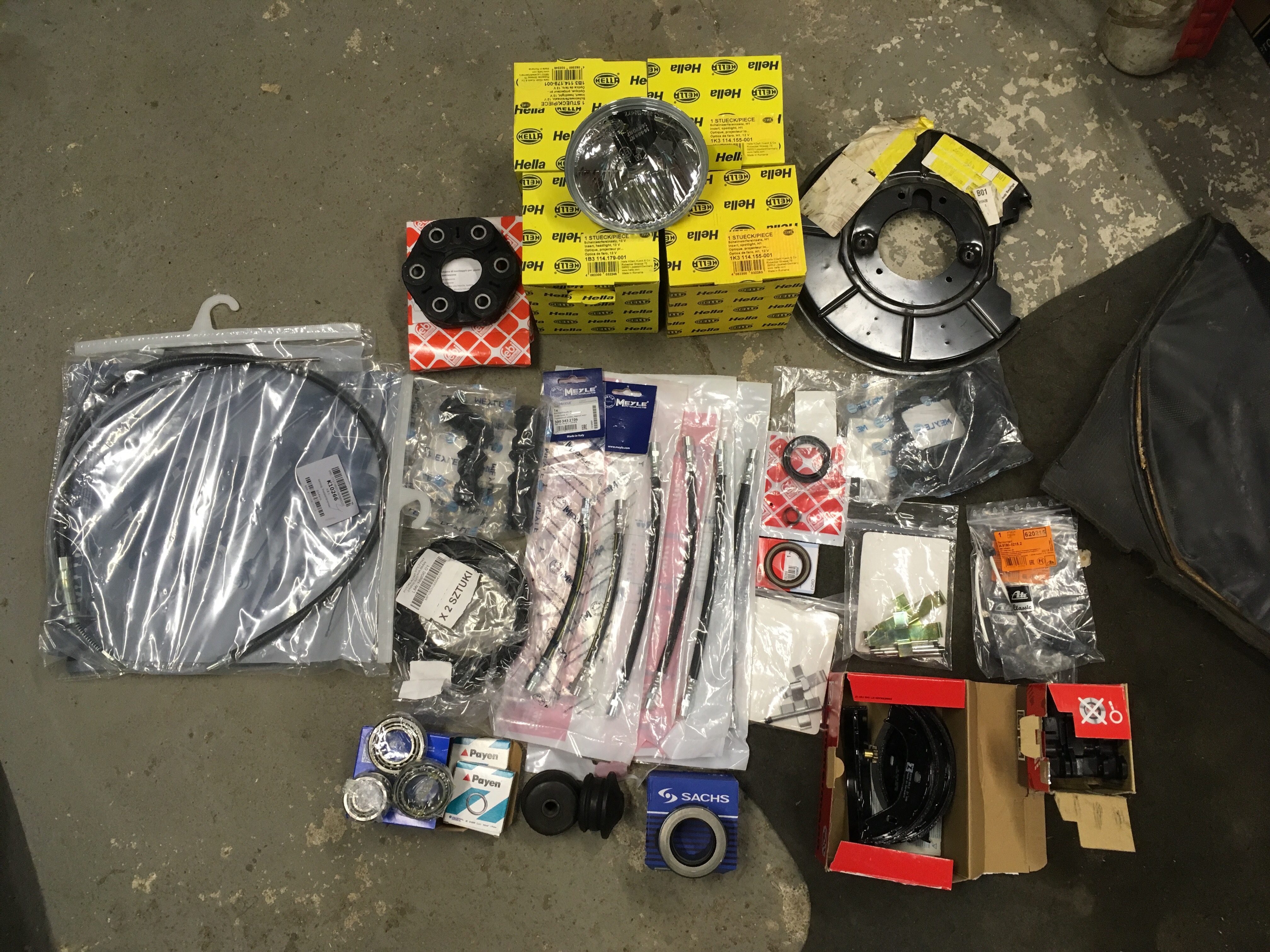

Juppe muudkui koguneb. 8)
Orig eelpainutatud kütusetorud, diffripadi, tagumised amordipadjad, piduritorude klambrid jm sellega seonduv, roolisüsteemi puks, kapotilukusti jubinad (NOS), tagastange kronsad.
Järelturu kaupa ka. Kûlmapunnid(febi), INA veepump, sidurisilinder(febi), ketitald(febi), õlifilter(knecht), otsasimmer(corteco), spidan ja frensa veovõllikummide kompl, väljalasketihendid ja kaanetihend(reinz), volla(trucktek), termostaaditihend(reinz).

Ultrahelipesurist polnud enne kuulnudki, aga tunne on selline, et peaks sellise asjanduse endalegi hankima :)
Postitusi: 384
Re: BMW E12 525 '81a Marko
UH-Pesur ikka väga mugav. :)
