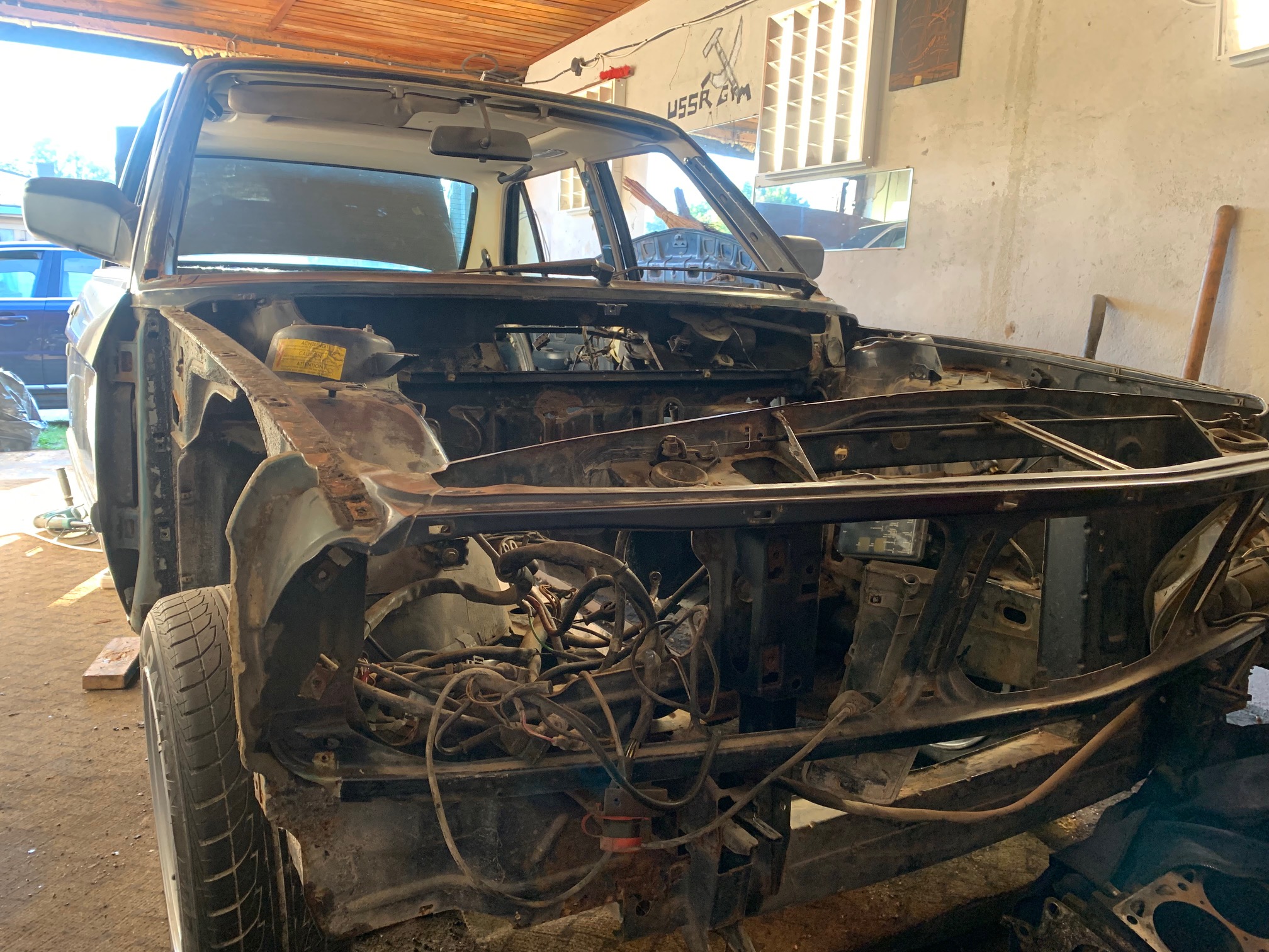

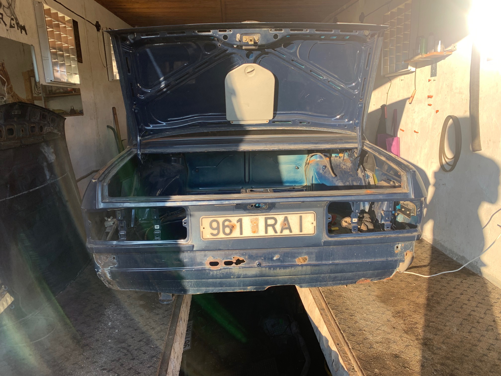

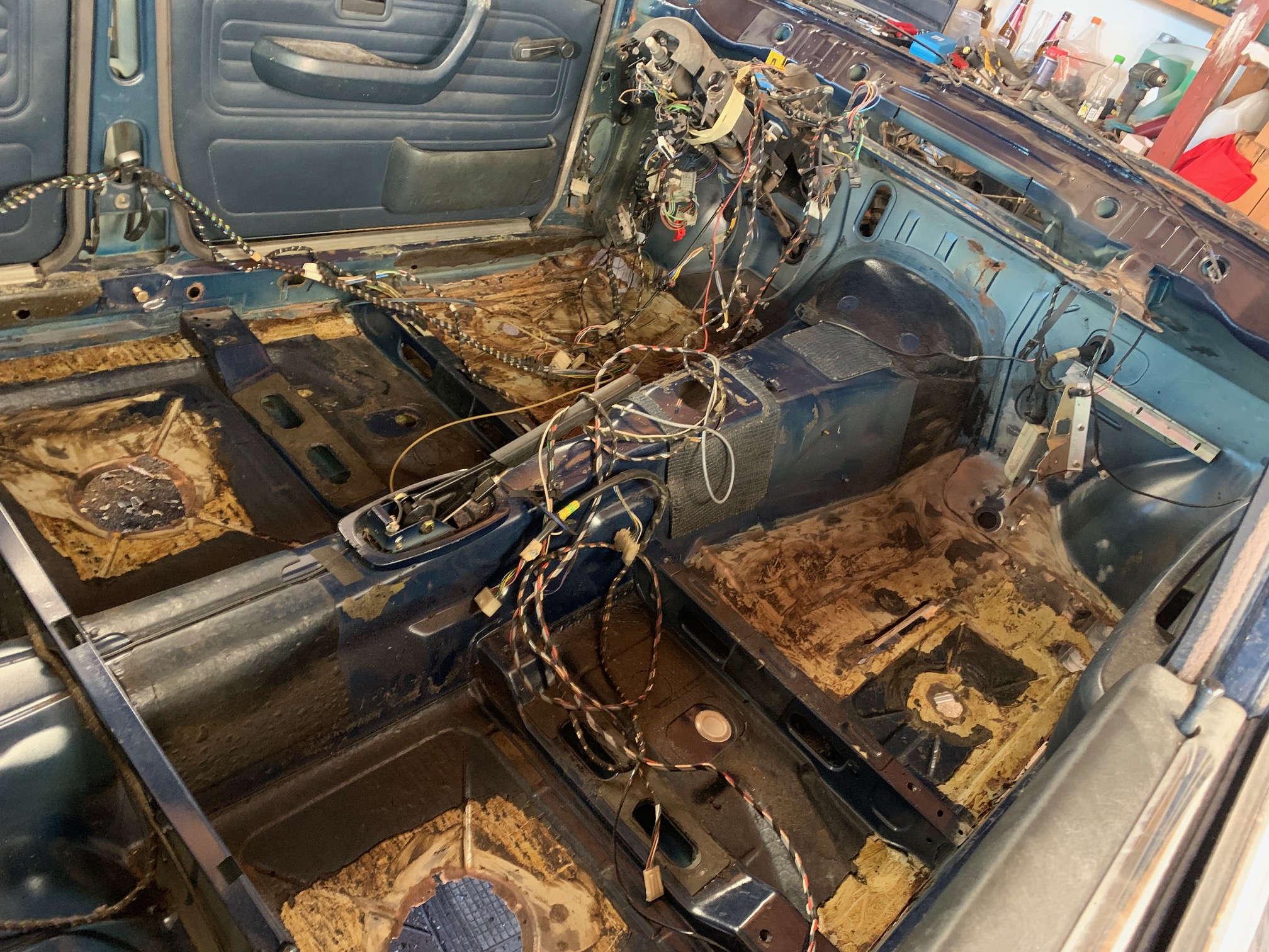

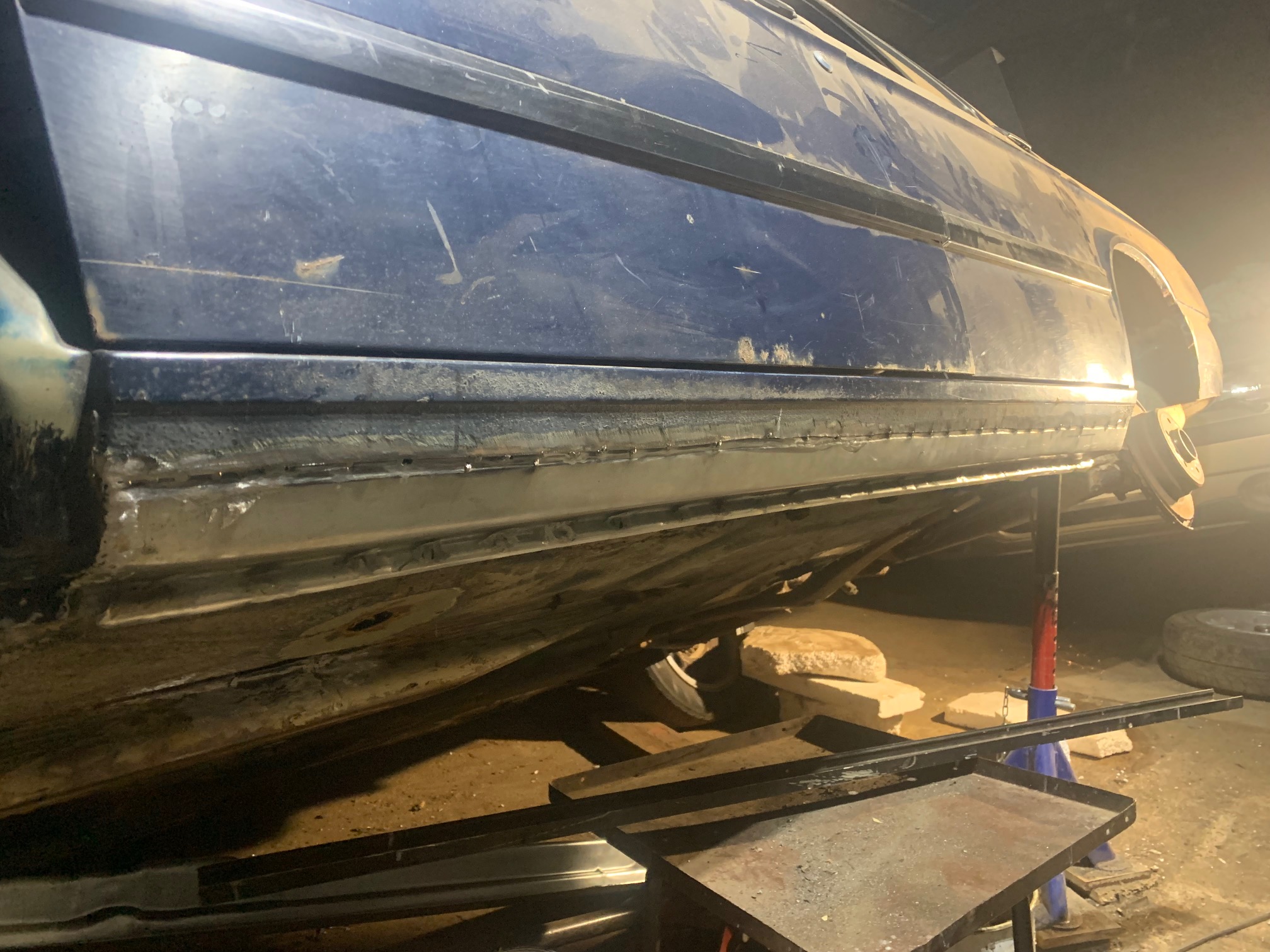

Tõstsin siis mootori, käigukasti, esiklaasi, armatuuri, tiivad ja palju muud maha ka veel. Kundepoolne tiiva alune väga ilus, juhipoolne ikka väga perses. Kunagi sai vist kerge paugu sinna (isa kord talvel pani ühe parkinud bussi ratta vastu, kiilakal jääl).
Otsustasin auto ikkagi päästa proovida ja nädal aega tagasi viisin ta plekkseppa juurde. Hinna osas saime kokkuleppele, üle mõistuse palju ei lähe.
Täna käisin vaatamas, valmistas juhipoolse tiiva aluse (püstoli?) detaili ja see on ka küljes juba:
Palusin siis tal kõik edaspidi pideva õmblusega teha. Minu arust see detail tuli päris hea välja.

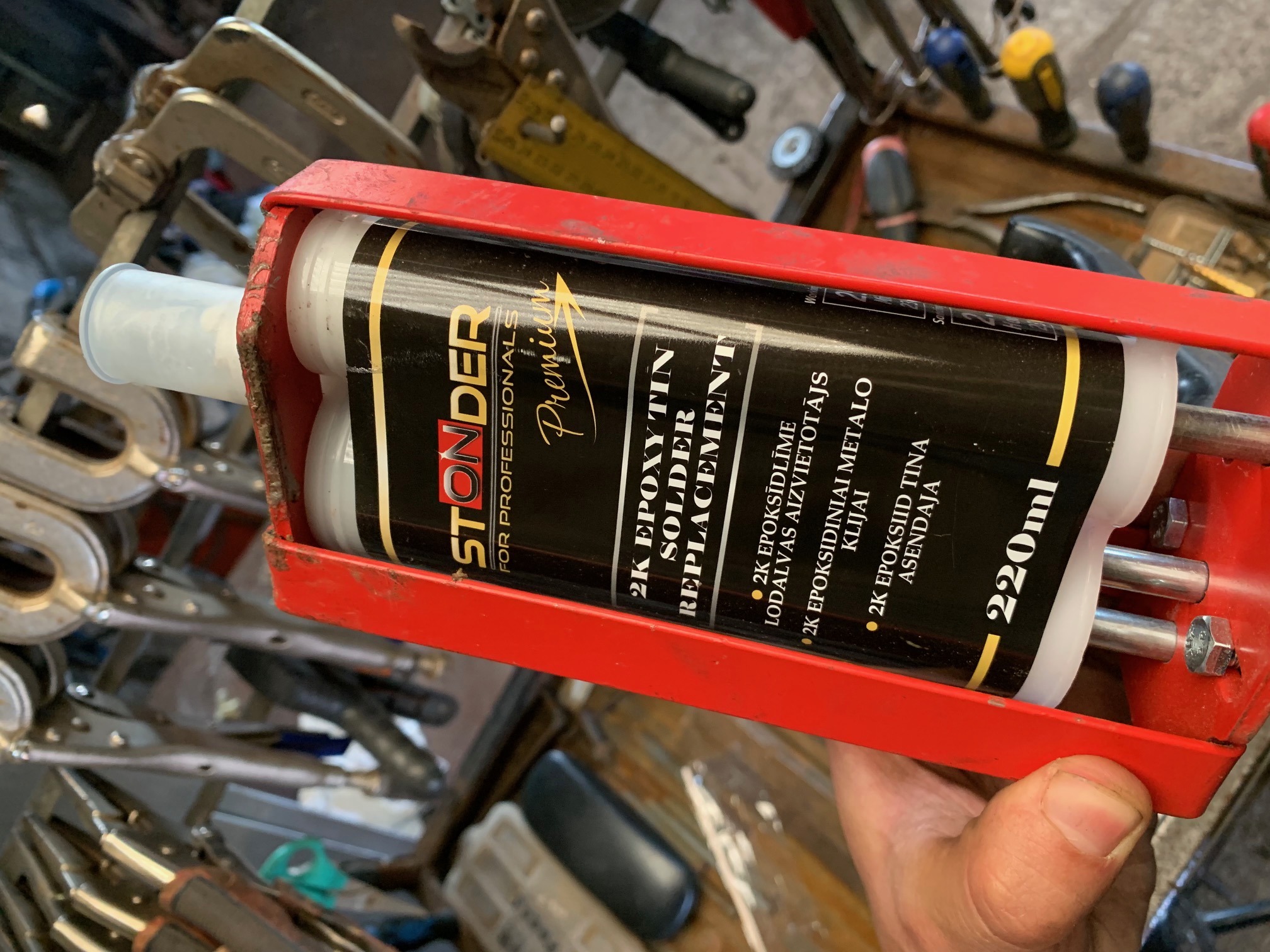

Olen uurinud, et mõistlik on siis metall liivakaga näiteks üle tõmmata, ära pesta (piiritusega näiteks), ja kaitsta epoksiid krundiga.
Plekksepp räägib, et talle on paljud soovitanud ning ta ise on hakkanud tõmbama õmblused pintsliga üle sellise "kahekomponentse tinaga", mis on siis 2K liim.
Äkki kellegil on kokkupuudet, on see hea mõte? Või ikkagi tavapäraselt lasta epoksiid krundiga üle?

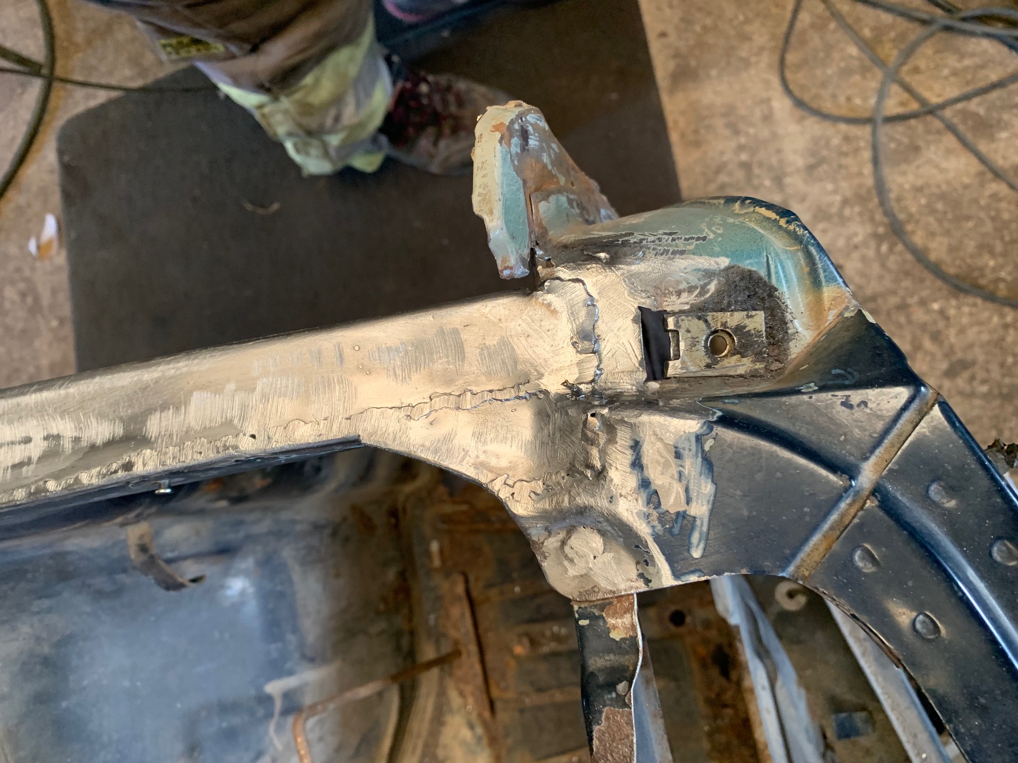

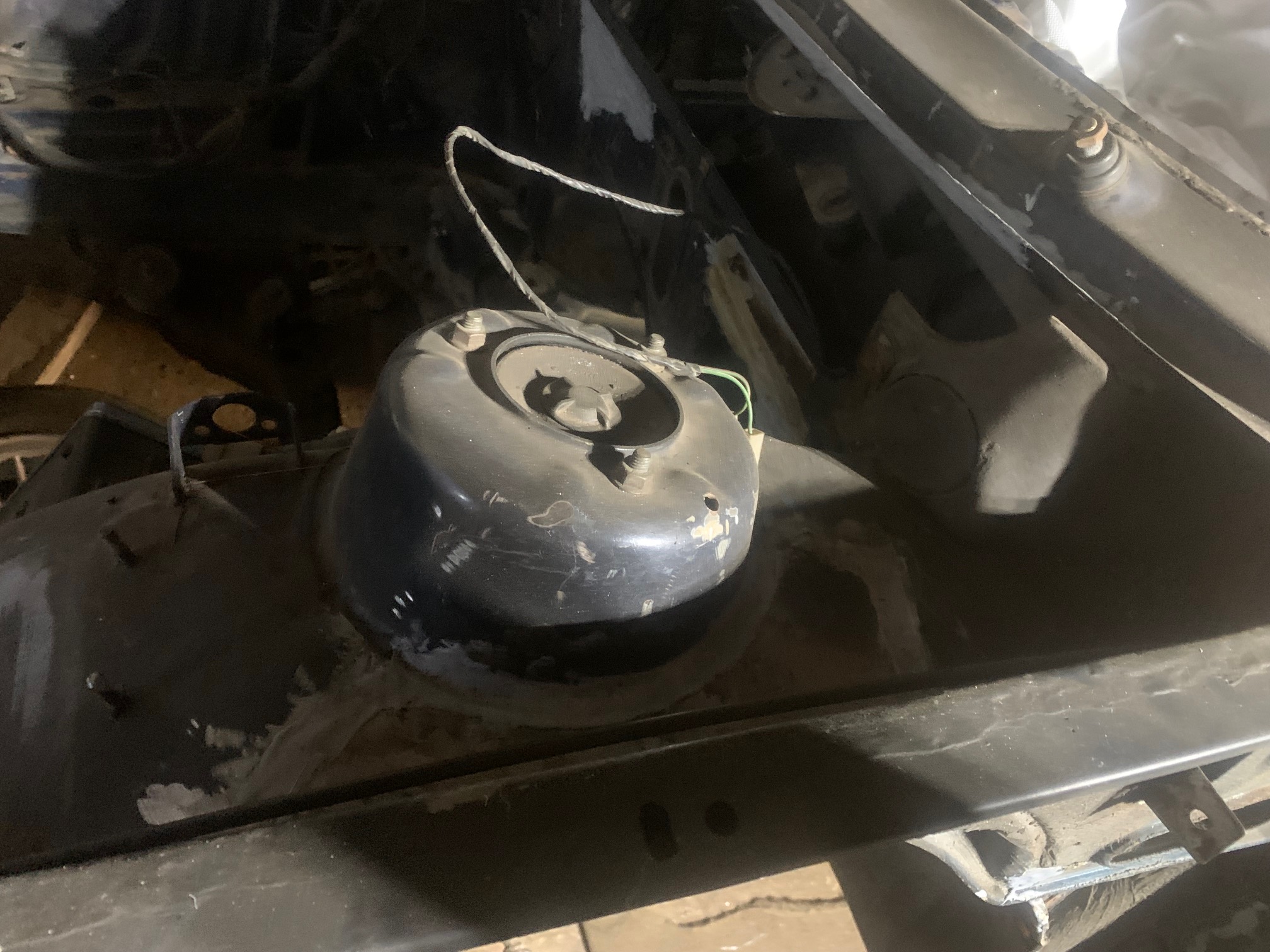

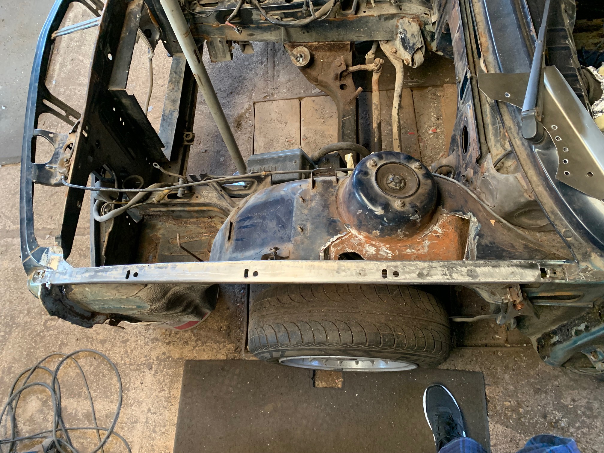

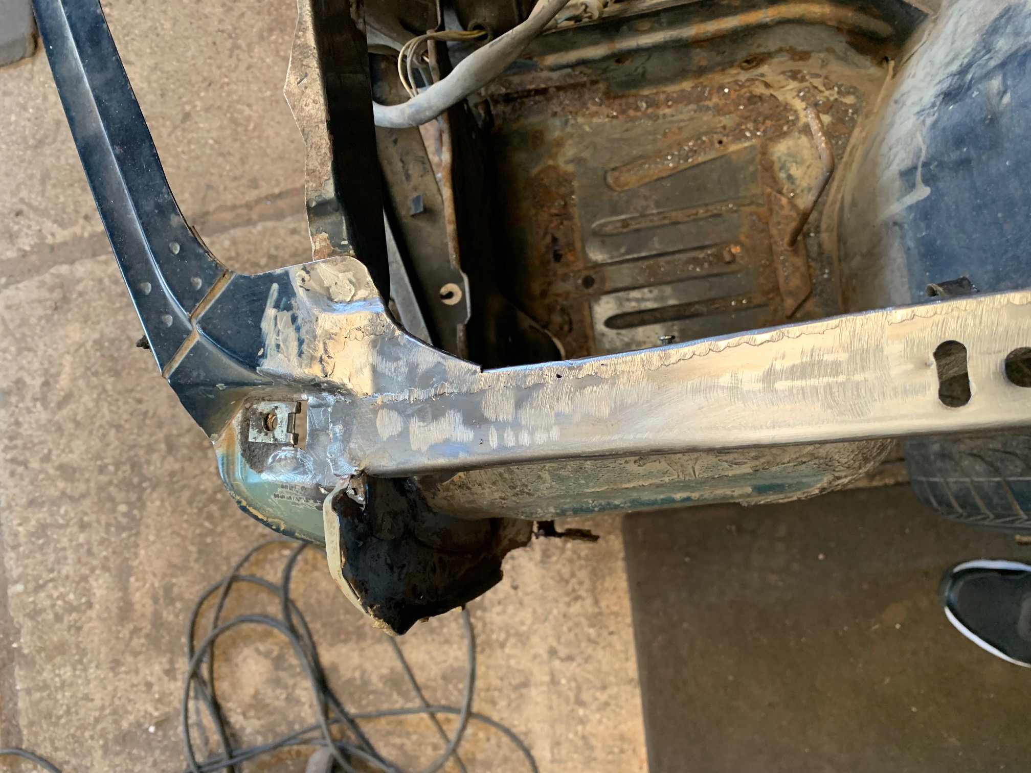

Vaikselt edeneb keretöödega.
Sai juhipoolne karp paika pandud, keevitatud juhipoolne amordikann, keevitatud kinni roosteaugud tulemüüris, akualune, paar kohta poolraamil.
Mõtlesin keregrilli kasutada - tuttaval e46 keevitamisest alles, kuid lugesin, et ilma kärukonksu tugevdusteta e28-le taha pole mitte kuskile panna seda.
Aitäh BMW RH+ rattakoopa nurga ning tungraua aluse detailide donation eest!
Esiklaasi saan vist 123autoklaasist, 169€ (rohelise toonribaga, tavaline pea 2x kallim) ja tihend 49€, kuid vaja oleks hädasti Prefacelift esipõlle 0056220, minu oma oli täielikult hävinenud. Tean et neid liikus, kuid enam ei leia, et kuskil uusi müügis oleks. Tagastanget oleks ka vaja. Esistange kõver kuid veel kasutatav. Ja hunnik muid asju veel ilmselt :roll:
