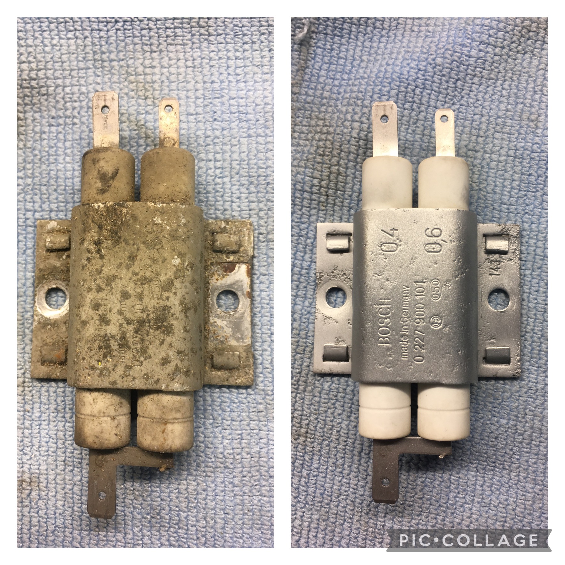

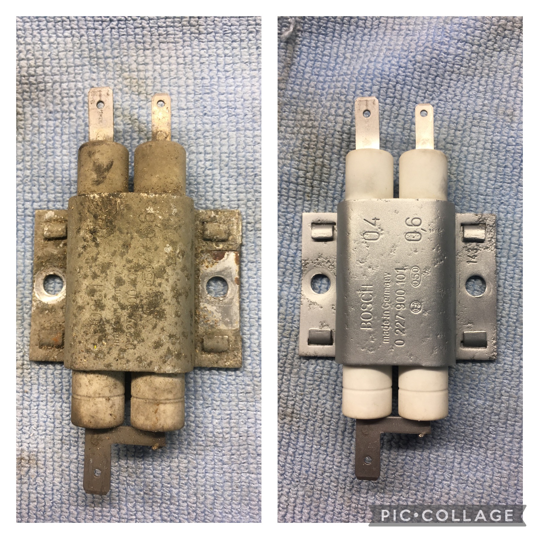

Selle takisti lasid ka pritsiga üle? Ma sain traatkettaga muidu päris ilusaks aga see valge keraamika jäi küll palju hallim kui sul siin. Kahjuks muidugi jääb see kena jubin suht varjatud kohta. :(

Takisti nägi jah klaaskuuli, keerasin rõhu päris madalaks, habras asi teine, aga jah hiljem läheb kindlasse kohta et keegi ei näeks 🤣

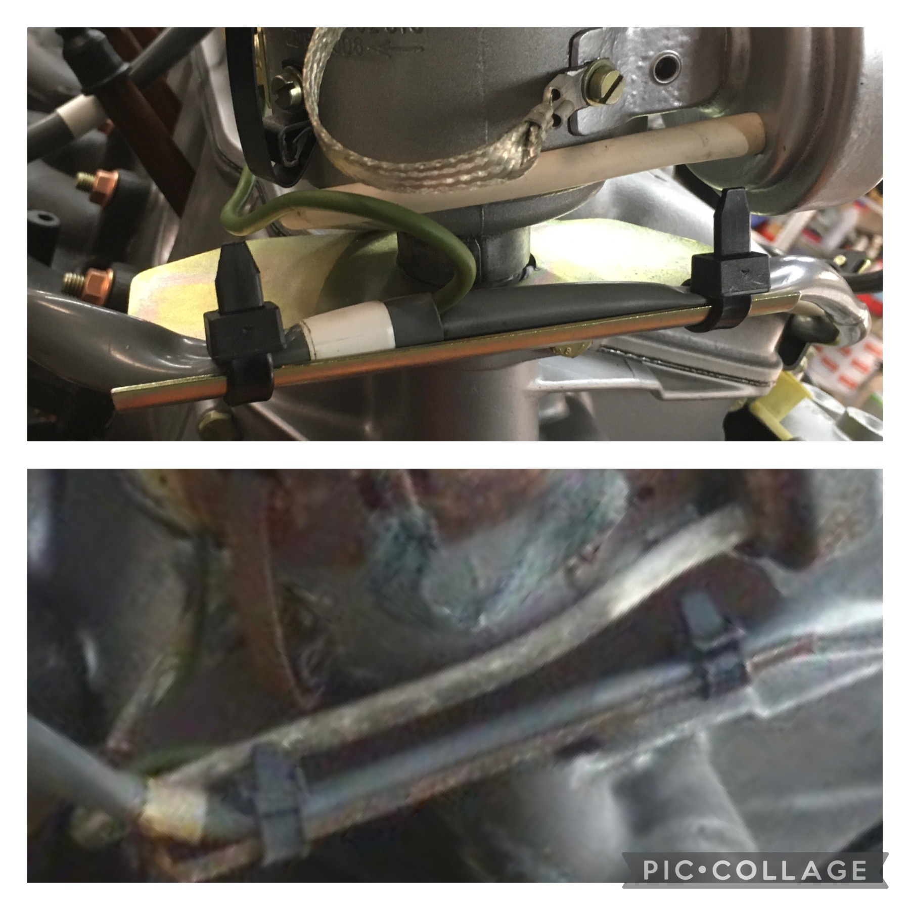

Uusi pudinaid, õlitoru seibid said orikad kuna ei leidnud m8x1.5mm alu seibi Eesti poodidest. Tagumine papptihend sai uuesti tellitud kuna lâks katki eelmine 🤦🏻‍♂️ Stange kronsa ja paar mootorijuhtmepuu klambrit, millest räägin hiljem ;)
Mootorijuhtmepuu klambri saaga, ilu ja tegelikus.
Sellist klambrit on kahte mõõtu, kui valgel vaakumil on termoventiil vahel saab panna lühikese klambri ja jâáb ilus.
Kui seda pole, peaks minema pikem(oli ka originaal puul) aga see ei mahu puht füüsiliselt sinna vahele ja jääb nurga alla. Neetud 😁
Kas kellelgil sellist valget klambrit oma sahtlitest leiaks, jubedalt oleks vaja. Peaks ka kuskile mootorijuhtme kinnitama. Ei tea veel kuhu aga kûljes ta oli. 😁

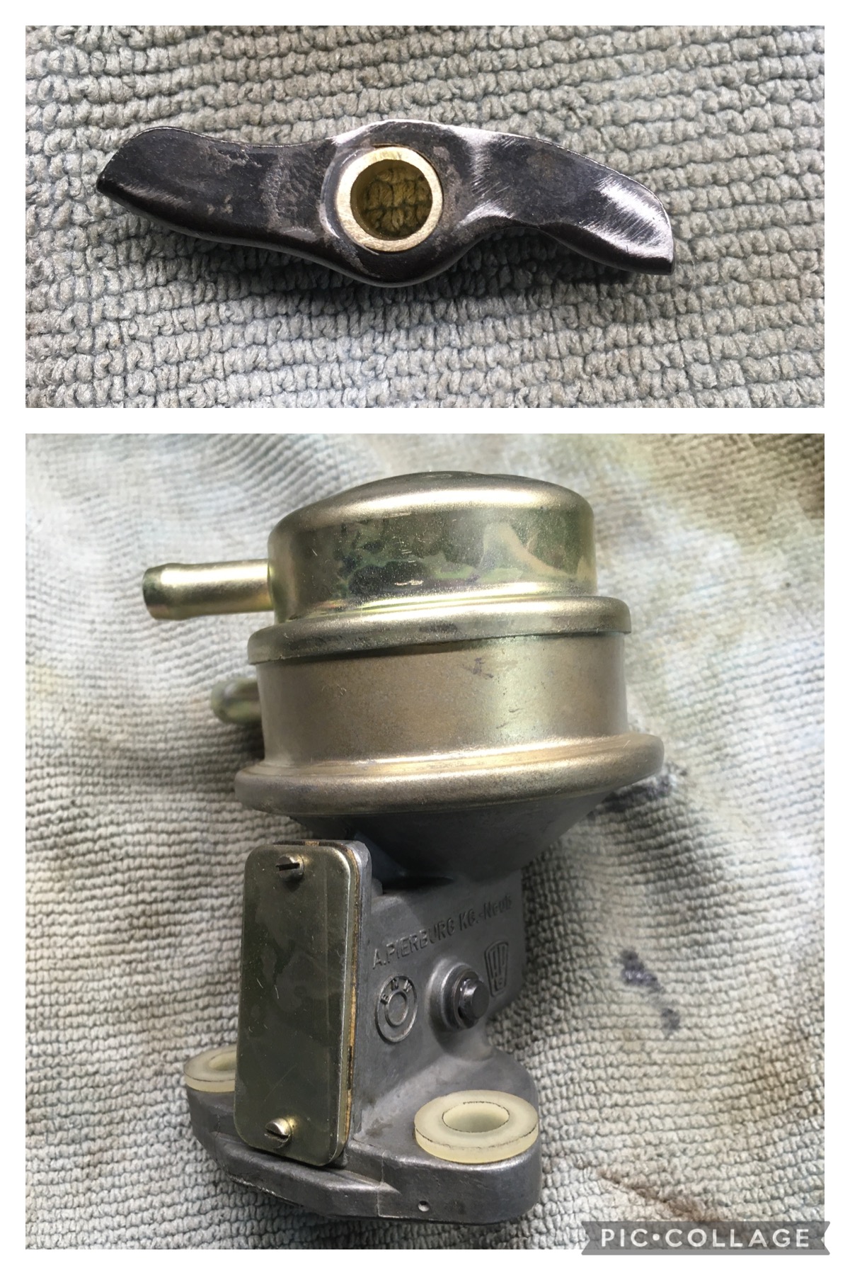

Kütsipumba remondiks ostsin juba paraja sisemōõduga klapi juhthülssi ja tegin sellest sobiliku jupi et vōll tsentrisse saada. Hülsi JBWeldisin kinni ja usun et saab hea.

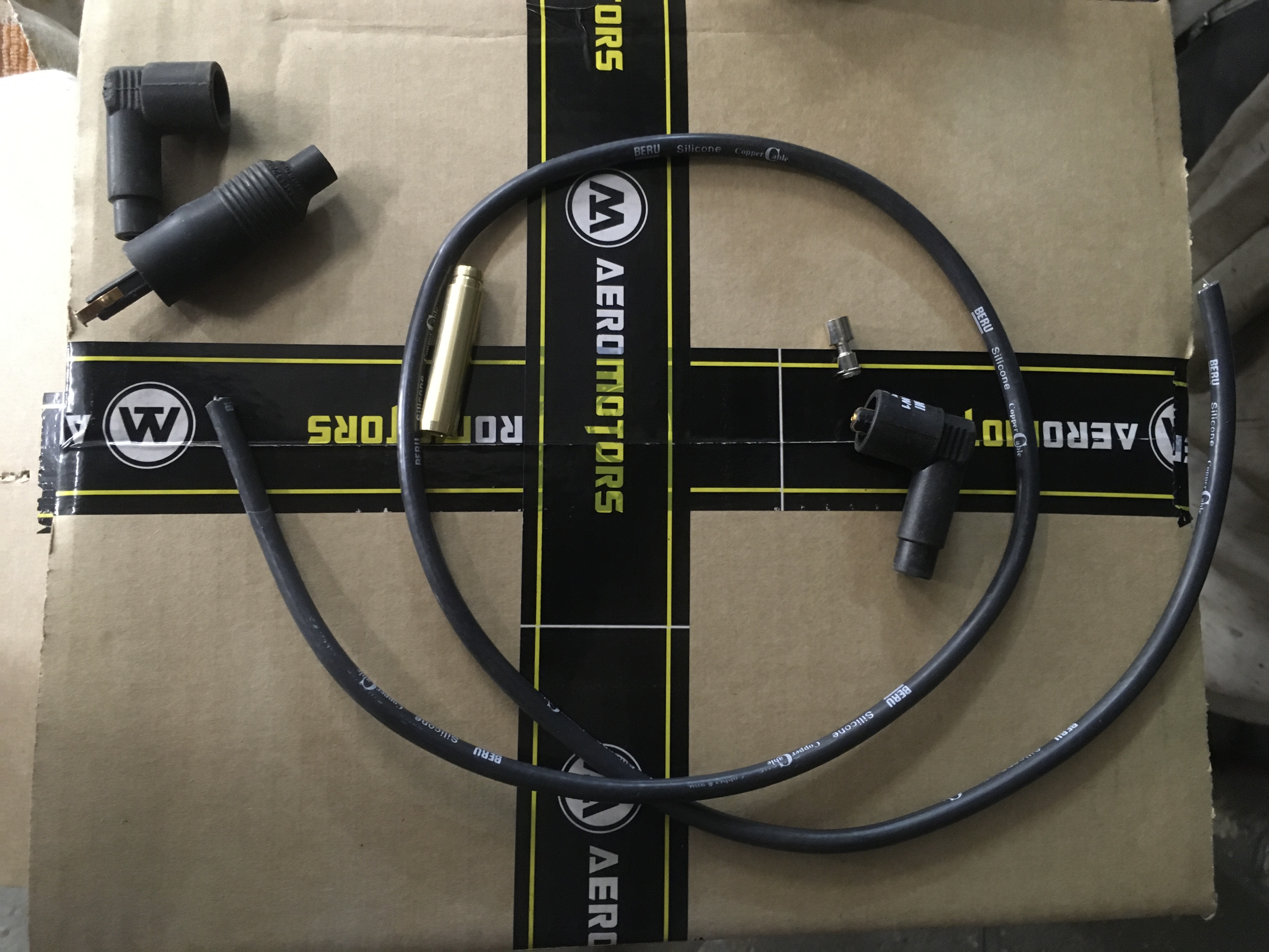

Viimased jupid süütepooli kaabli ehituseks saabusid. Otse jubin jäâb orikas, nurgaga variandi tellisin uue, millest kasutan siis ainult sisu. Lutt jäâb orikas, detailid. 😎

mul vist on riiulis paar tutikat pierburgi kütsipumpa.
Re: BMW E12 525 '81a Marko
Postitatud: 27 Nov 2021 16:24
Postitas BMW Rh+
Hetke pump veel lâbis testi ja pumpab hästi, aga ma jätan meelde kus saaks uue. 😁

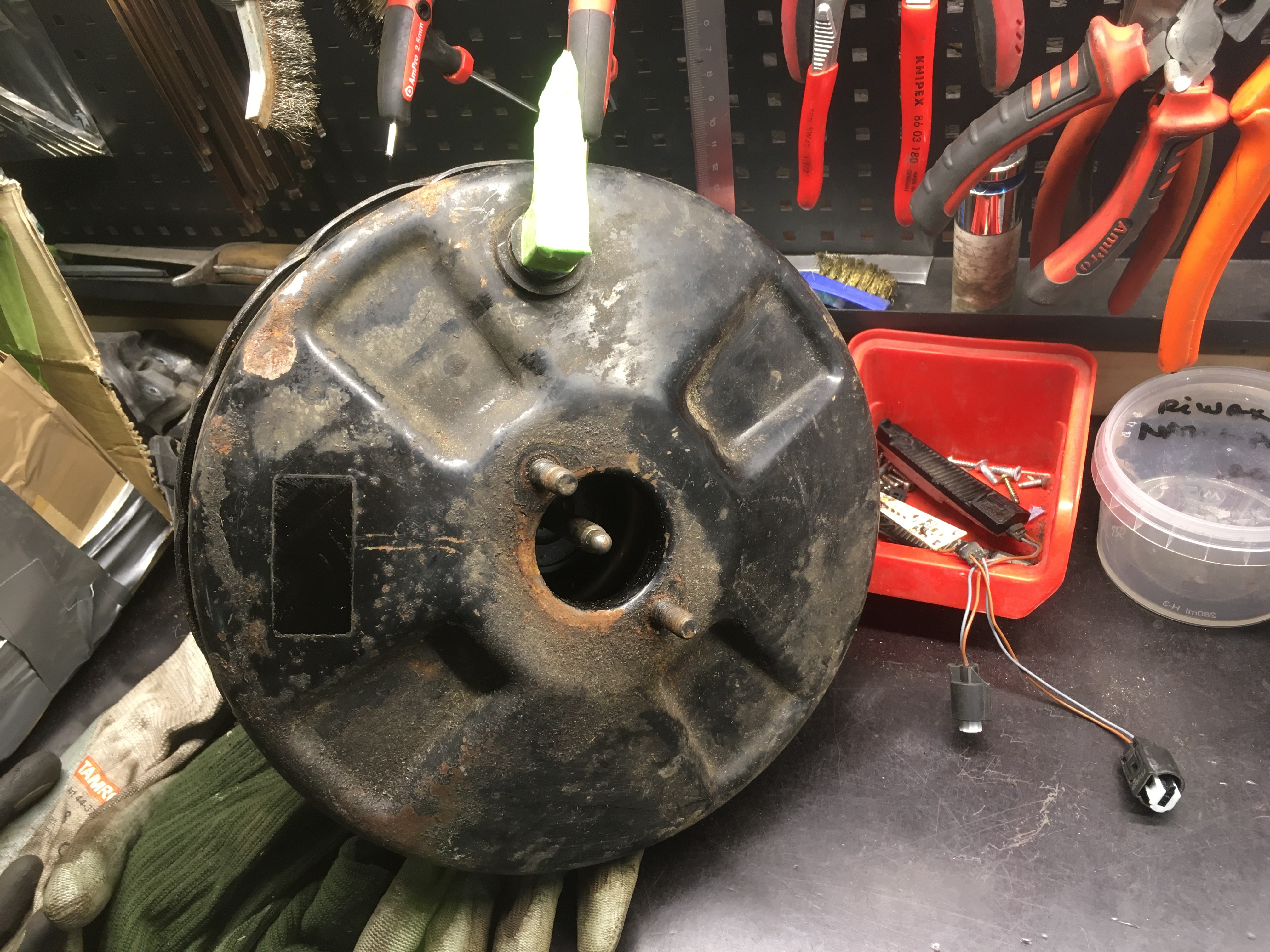

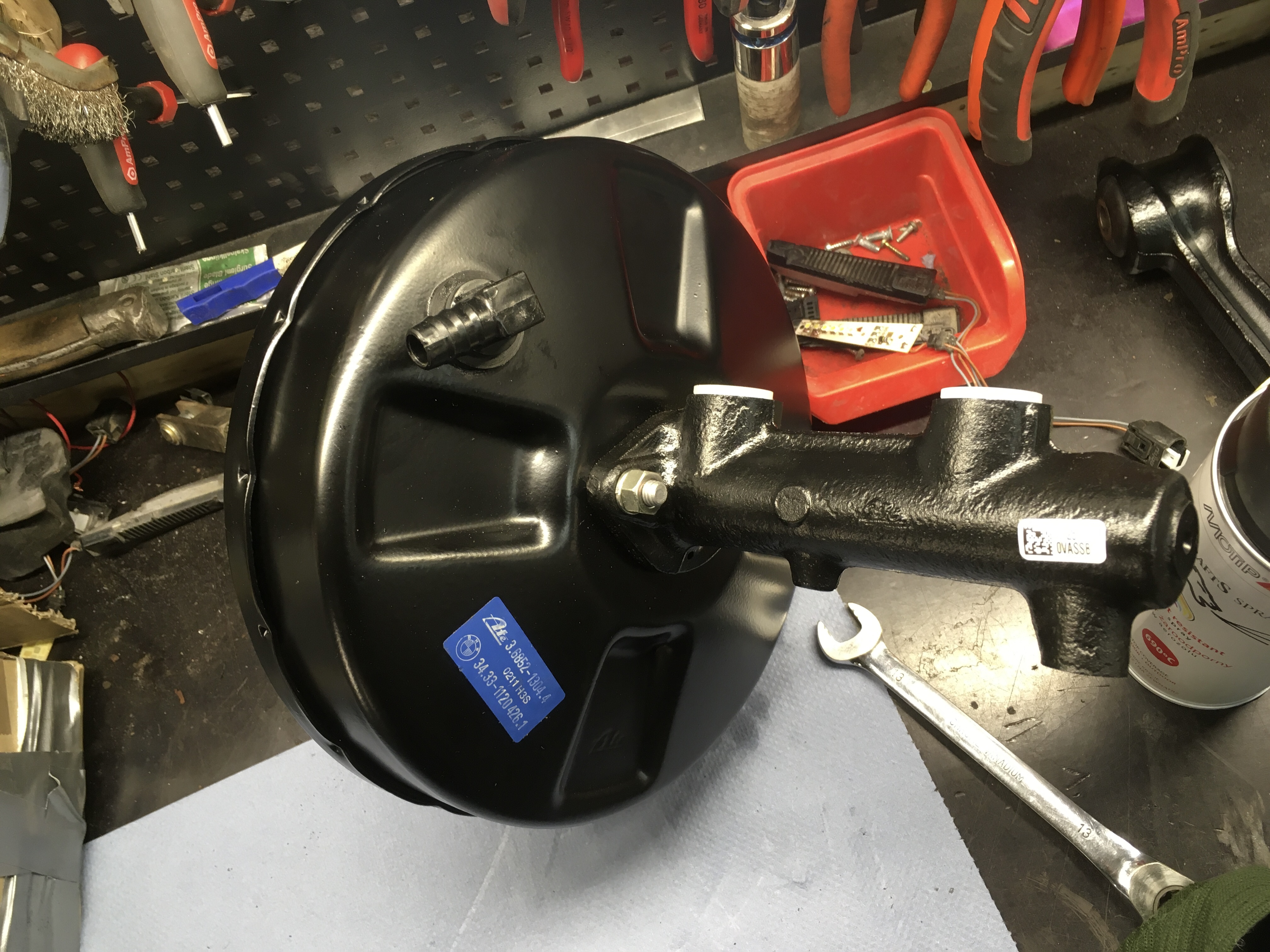

Pidurivõim enne ja pärast, vana värv tuli loomulikult enne maha. Pildil uue Ate masteriga. :)

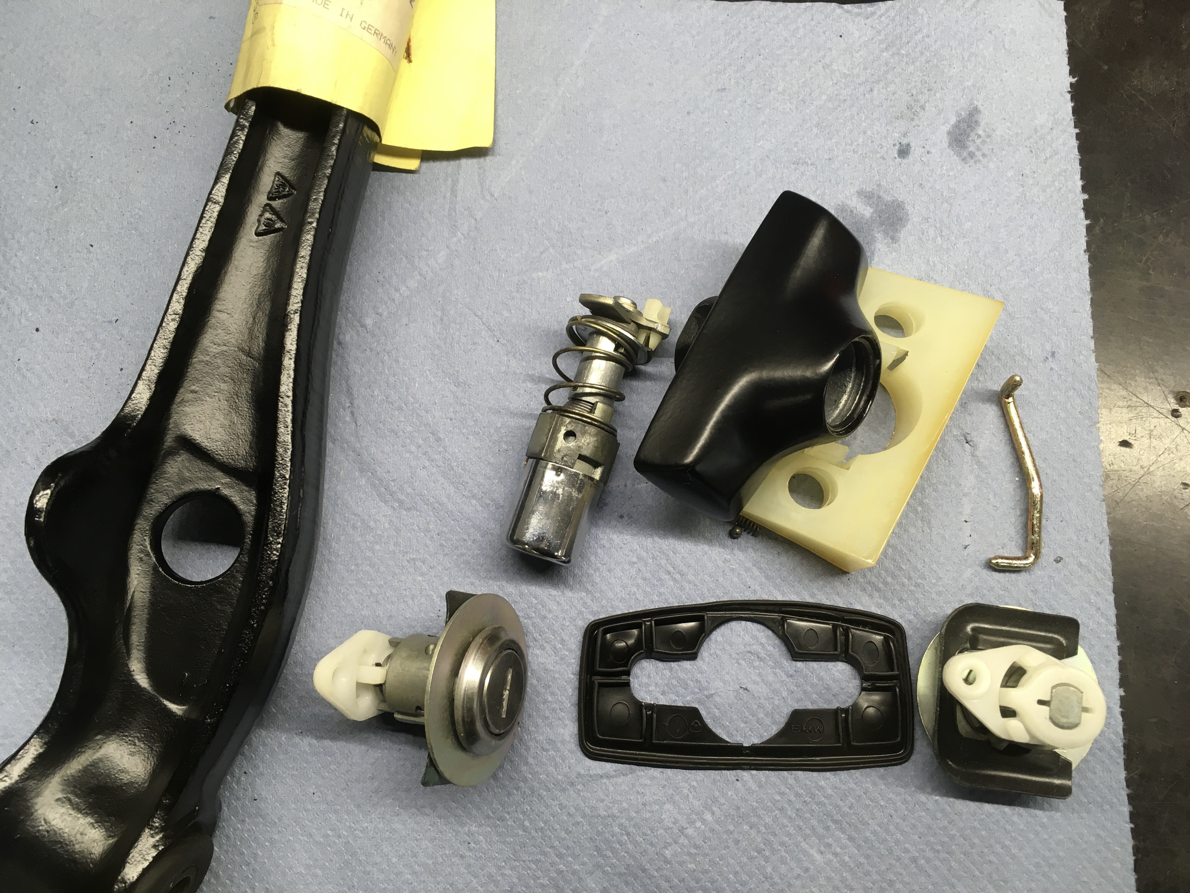

Pagassilukk sai lihvatud ja värvitud ning kogu lukukomplekt lahti-kokku. O rõnga puudusel jái pagassilukk veel kokku monteerimata. Proovin lähiajal meeles hoida. Ps.pildil olev Lemfi õõtsa sai ka uue värvi lihtsalt niisama. 😅

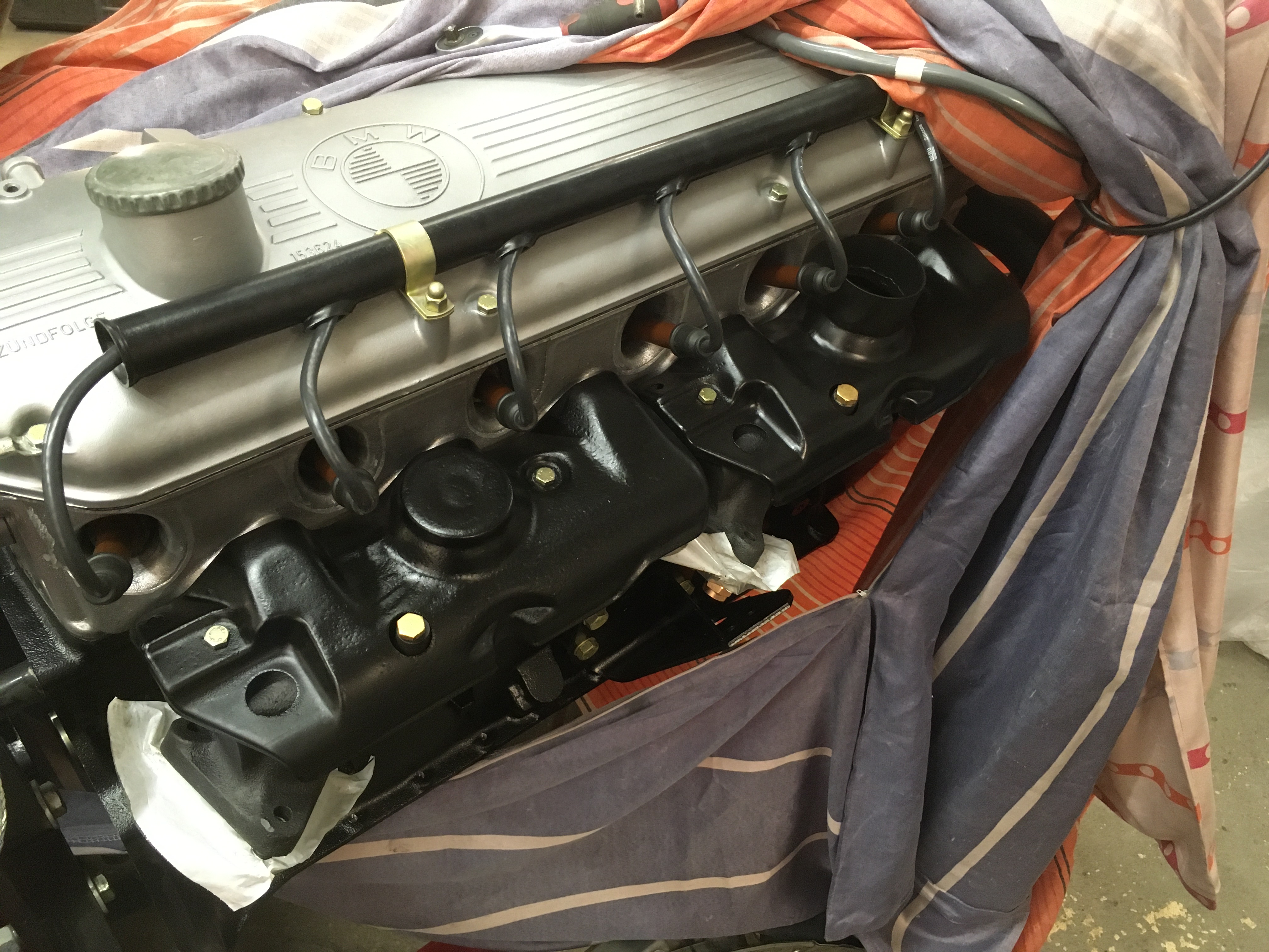

Õhtust, võtsin ennast kokku ja puhastasin lõpuks karteri ära. Nüüd suurespildis mootor koos. 8)
