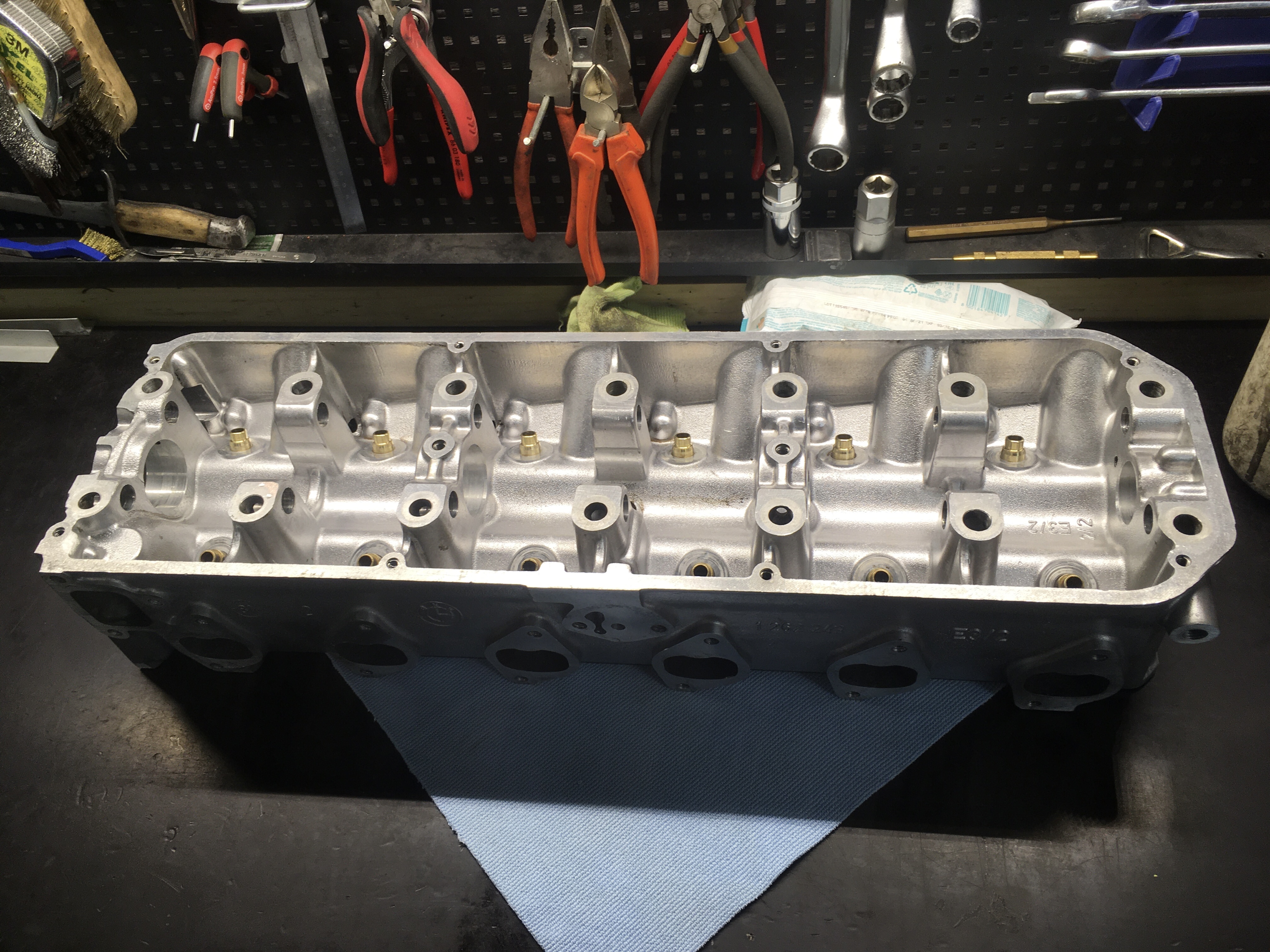

Sain lõpuks kaane tagasi, 0.18mm võeti maha, uued juhtpuksid, sisse-vâlja klapid. Tahtsin teid juba nädalavahetusel kokku pandud kaane piltidega kostitada, aga tuli vâlja et valed klapisääred saadeti kunagi h2-st(m20 omad). 😑
Kaane pesin Polari mikroemulsiooniga mis võtab vana õli väga kiirelt maha.

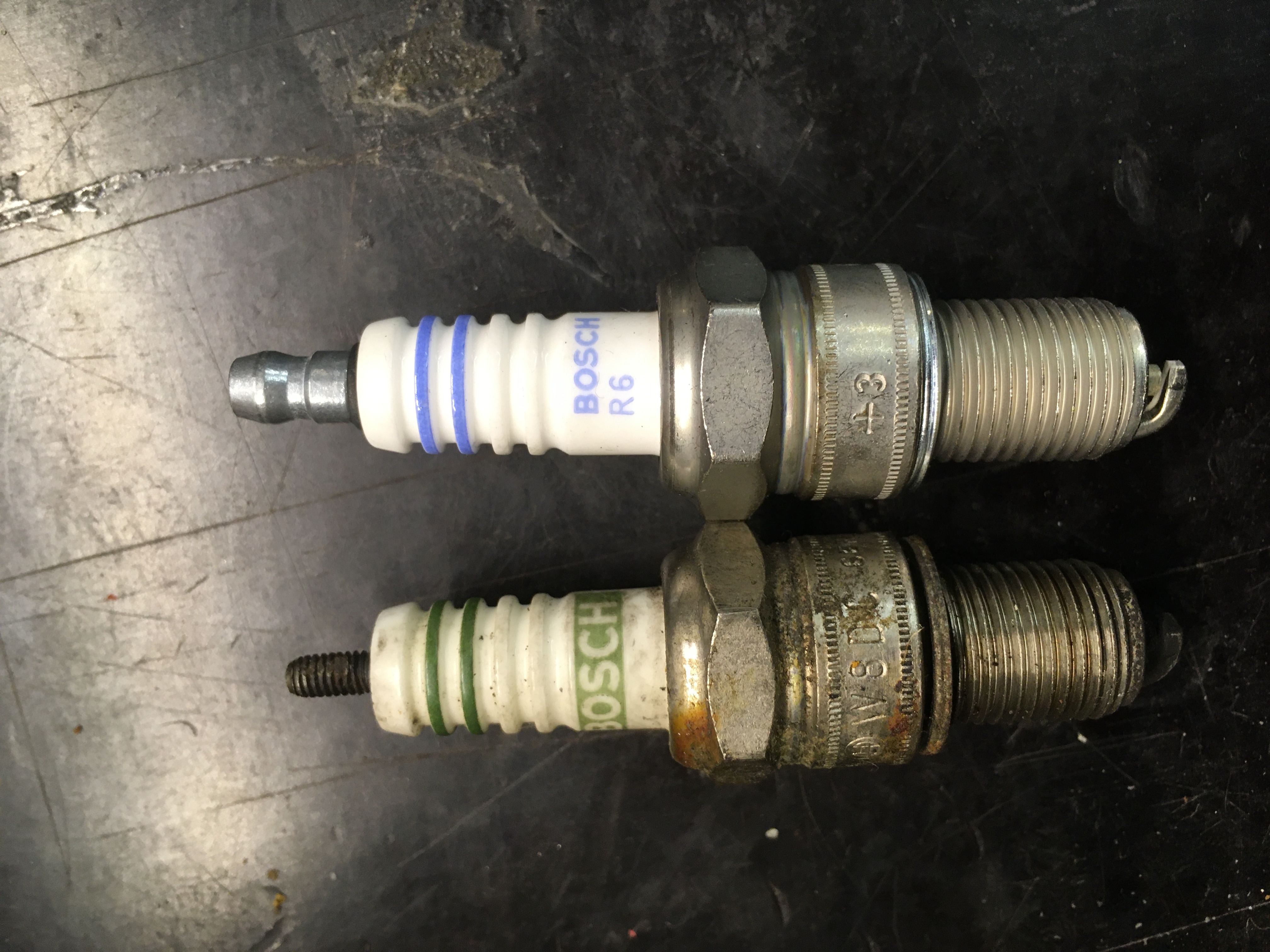

Panen ka pildile TRW sisselaskeklappide kvaliteedi, eriti sisselaskekad. Tehtud vist reedel. 😁
Küünlad saavad ka esimese vahetuse vist.

BMW Rh+ kirjutas: 13 Okt 2021 08:42 Sain lõpuks kaane tagasi, 0.18mm võeti maha, uued juhtpuksid, sisse-vâlja klapid. Tahtsin teid juba nädalavahetusel kokku pandud kaane piltidega kostitada, aga tuli vâlja et valed klapisääred saadeti kunagi h2-st(m20 omad). 😑
Kui Sul nendega midagi teha pole, siis äkki ma ostaks ära need klapisääred ? :P Mul nagunii mootor pukis, võiks juba siis need ka ära vahetada. :P
Aga samas BMW fans näitab kolme erinevat mõõtu, millised Sul on ?

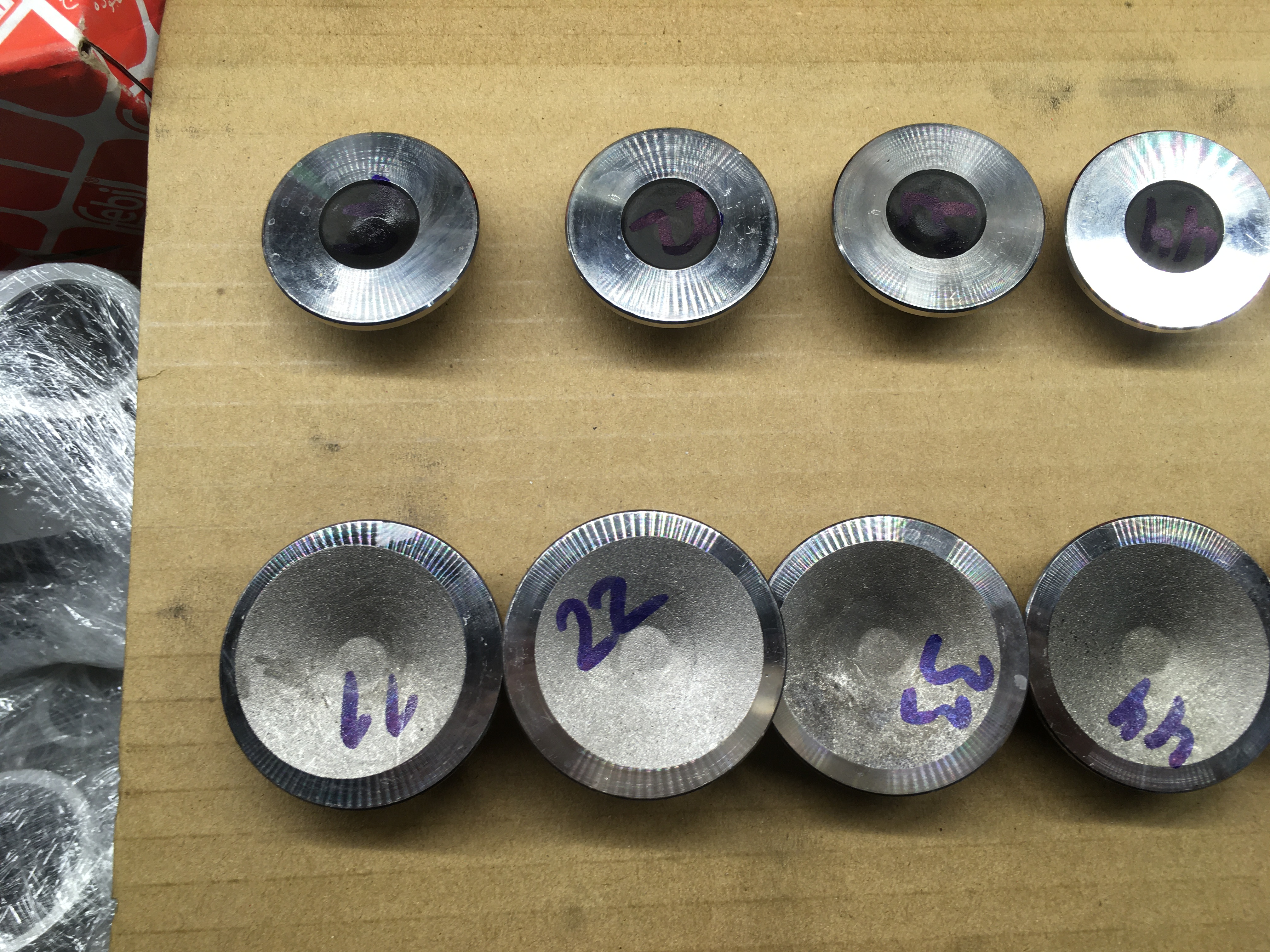

Aga midagi ka silmale, uued sääred küljes ja kokku see saigi. Klapivedrudele tegin pressi ise. Natuke puurimist, keevitust ja valmis oligi. 😁
Nookurid lâksid uued Febi komplektid koos regullseibidega. Vedrud ja seibid võtsin uuema kaane küljest, vanatüübi vedrud on pikemad ja kui võrrelda uuekooli variandiga siis kulutavad ennast korralikult juhtvardasse sisse. Igatahes paar pilti, mis siin ikka muliseda 😅

46mm klappe oli endalgi 1.5 kaane jagu, silma all ilusad aga kui mikromeeter külge panna siis kaelad kulunud või kromaadikiht maas, regullseibi kohalt kaussis/kärnas. Mõtlesin et kui juba niipalju uusi junne läheb siis miks ka mitte :D
Ahja, kuna nookurid lâksid uued, siis vâike ootusärevus on sees et kas lâheb ka tavalise tánava m30-ga võrreldes vaiksemaks. :) Uutel ikkagi plaadid kinni ja uute klappidega peaks vahed saama perfektseks.

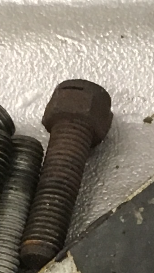

Originaalis seal spetsiaalsed soonega terasmutrid (tootmisest ammu maas). Valget voolikut sellepärast küsisingi, et paneks omale ka hea meelega nii nagu tehasest tuli aga pole sobivat meie kaubandusvõrgust leidnud.
Re: BMW E12 525 '81a Marko
Postitatud: 21 Okt 2021 13:18
Postitas BMW Rh+
Kiire kataloogi surf ja olid jah sellised soonega, kuigi realoem annab isegi pildi et vask ja kraega. :D
