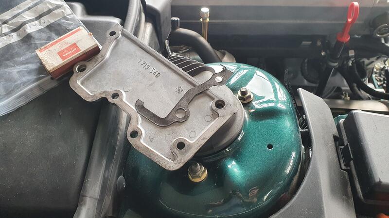

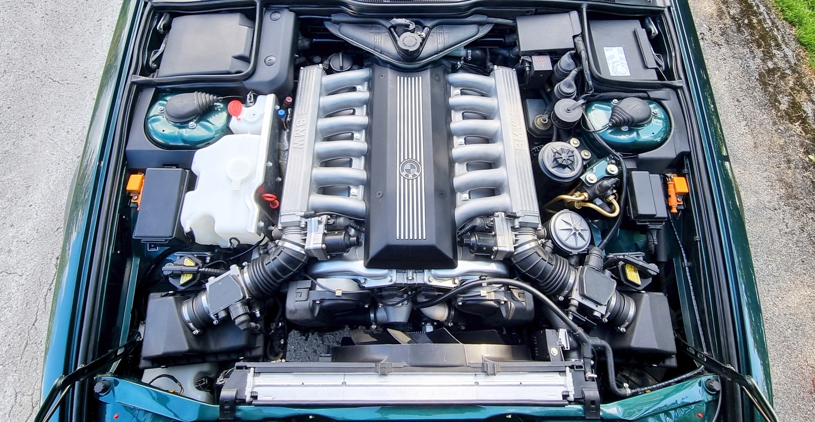

AARE540 kirjutas: 31 Mär 2021 12:18 Me tahaks küll kuulda, miks kolle jälle maas on :)
Noh, mõnikord asjad lihtsalt juhtuvad. Enda arvates oled hoolikas, ei lase nurki üle, süvened, kontrollid. Aga maratoni joostes tahes-tahtmata mõni samm läheb viltu. Kes väidab vastupidist, see pole maratoni jooksnud.
Õnneks saime veale jälile. Ei saa küll öelda, et õigel ajal, pigem hilja. Aga mitte liiga hilja :lol:
Ladies and gentelmen, let me present - the mistake
Noo, sealt oleks korralikult öli välja lahmama hakanud :shock: Õnneks oli mõistust enne käivitust rida katseid teha ja nende hulgas ka karteri kerge survestamine. Kostis ebamäärane susin, mida poleks tohtinud olla. Karterisse sigaretisuitsu (sic!) puhumine näitas, et lekkekoht on juhipoolse banki tagaservas. M70't tundvad inimesed ilmsel hakkavad selle peale juba rõõmsalt kihelema. Suht võimatu koht, kus tihendit vahetada. Rõõmu lisab asjaolu, et bank'ide vaheline jahutusvedeliku galerii toru on täpselt selle plaadi taga ja tuleks esmalt eemaldada :|
Mitu tuubi libestit, lugematult vandesõnu, kadunud närvirakke ja veritsevaid sõrmenukke hiljem oli igatahes tihend vahetatud.
Postitusi: 1418
Selliste ebamugavate kohtade peal oleks äkki mõistlik mingeid heavy-duty tihendeid (näiteks ise vasklehest teha) koosluses hermetsiga kasutada. Sest vähemalt minu kogemuse järgi on igasugused tänapäeval toodetud tihendid ja üldisemalt kummidetailid (ka A-osad) kvaliteedilt kõvasti alla käinud. Mõne aasta küsimus ja mootor jälle õlist niiske.

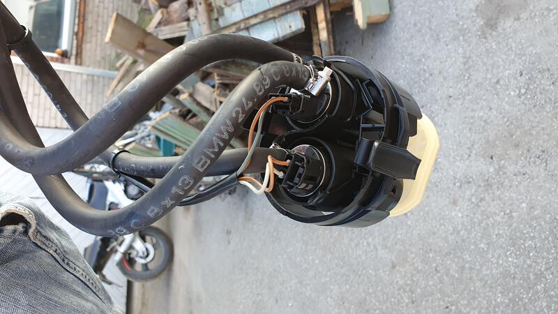

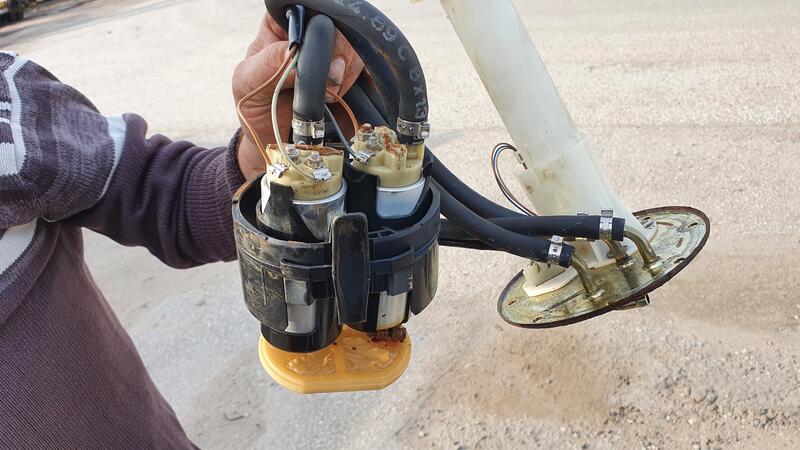

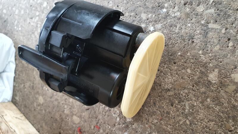

Peale selle probleemi lahendamist tuli kohe hakata teist murdma. Seda nägin ma ka ette ja üllatus oleks olnud, kui seda poleks juhtunud. Nimelt 10 aastat seisnud bensiinipumbad paagis kust tuli kõiki muid aroome peale bensiini oma.
Ei teinud klõpsu kah:
Puhastatud raam/hoidik
Pumbad läksid uued Boschi omad, aga jällegi originaalidest erinevad. Isegi pistikud tuli ringi teha
Kahjuks polnud kuskilt kohe võtta submersible bensuvoolikut. Varuosapoed punnitasid mu küsimise peale silmi. No kamoon :roll:

Väga hea töö! Nüüd võiks kostitada meid ka videoga mootori tööst ja coin testist ;)
E34 & E32
Postitusi: 3094
Päris esimesest käivitusest videot polegi. Alguses kui sai tehtud, siis ei läinud käima ja kui käima läks siis enam ei teinud :)
Aga saan pakkuda peale 7 kuud seismist tehtud käivitust:
https://youtu.be/1y7Rjl-OBrg
Postitusi: 2270
V12 käivituse heli on ikka üle prahi 8)
