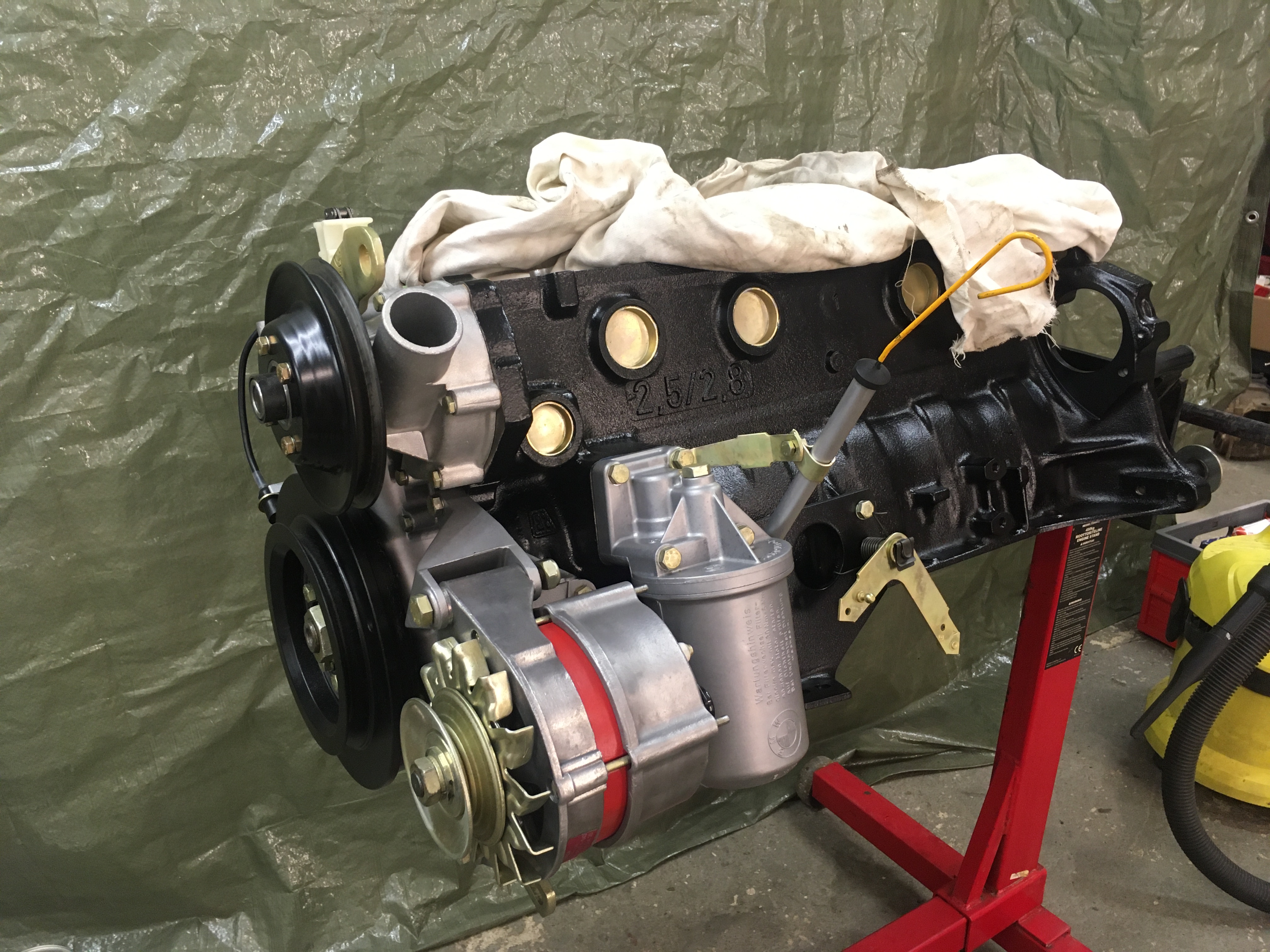

Re: BMW E12 525 '81a Marko
Postitatud: 25 Apr 2021 08:37
Postitas BMW Rh+

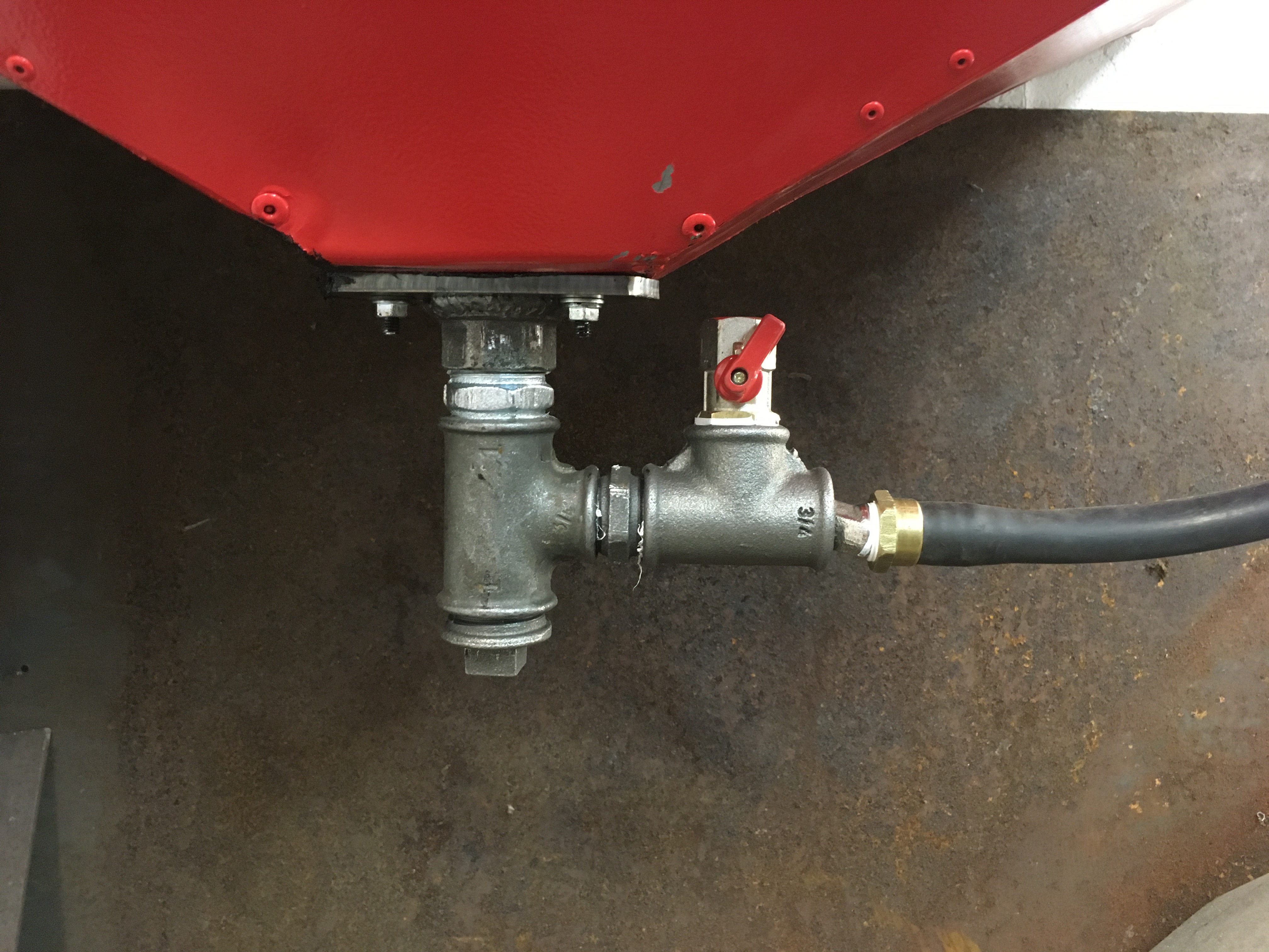

Tegin vahepeal garagest tuulutuse ja nädal aega ei käinud :D , et aeg niisama ei kuluks sai pritsikapile uuendus paberile joonistatud ja eile sai asi kokku. Selle jubinaga ei jää püss kunagi kuivale ja nüüd saan ka materjali lihtsamalt vahetada. Liiv asendus ka klaasiga. 😎
Klaas sai kohe tööd ja karpa detailid uue välimuse.

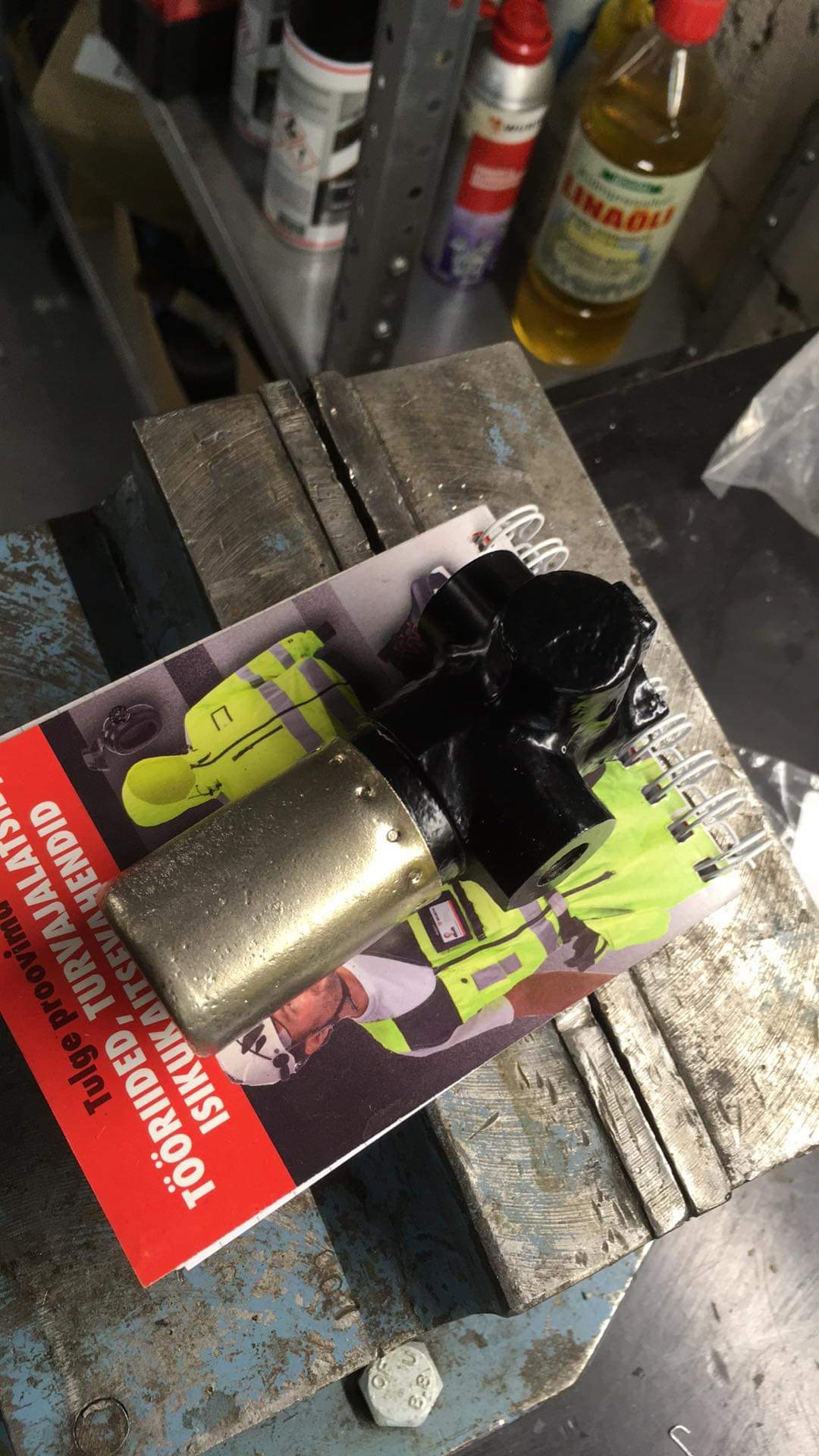

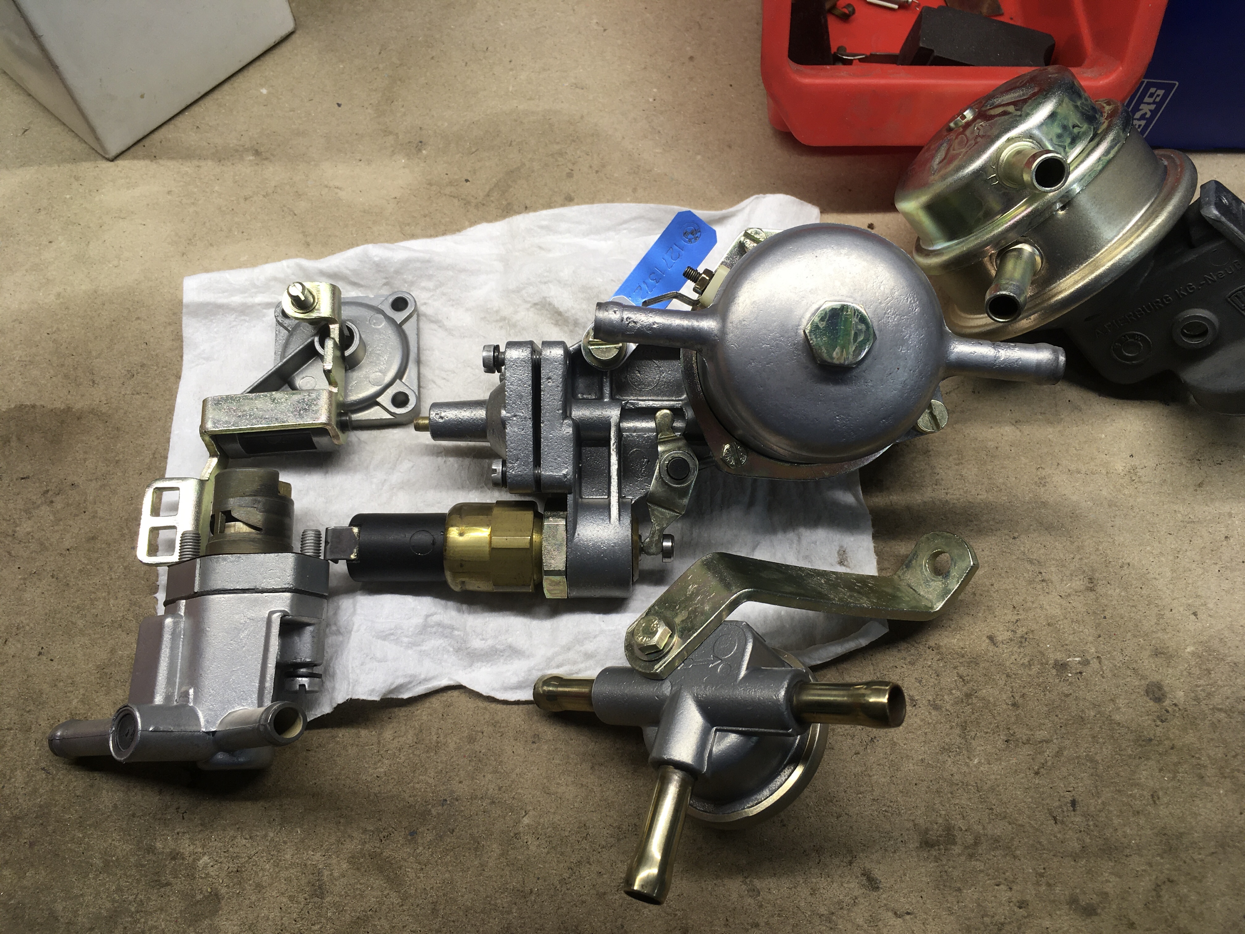

Jah, see 4A1 on päris keerukas tükk, erinevaid vidinaid selgelt rohkem küljes kui näiteks Weber DCOE-l. Aga ega need ilma asjata ei ole - mootori võimsus ja ökonoomsus selle karpaga on oma aja kohta päris eeskujulikud. Vaatasin huvi pärast oma kunagise E21 320 tehaseraamatut, - 320 vs 323i (meh pritsega) mootori erivõimsus ja kütusekulu on praktiliselt samad, momendigraafik ka praktiliselt identse kujuga.
Mis see kolmik seal pildil on, mingi rõhuregulaator?
Postitatud: 26 Apr 2021 12:15
Postitas BMW Rh+
4a1 esimeseks karpaks korralik pusimine. :D Ma tegelikult ootan kui saaks kõik kokku ja sõitma, kas kõik ka toimib ja oli seda jama väärt.
Kolmik rõhuregulaarori jah, otsetõlkena tagasivooluklapp.

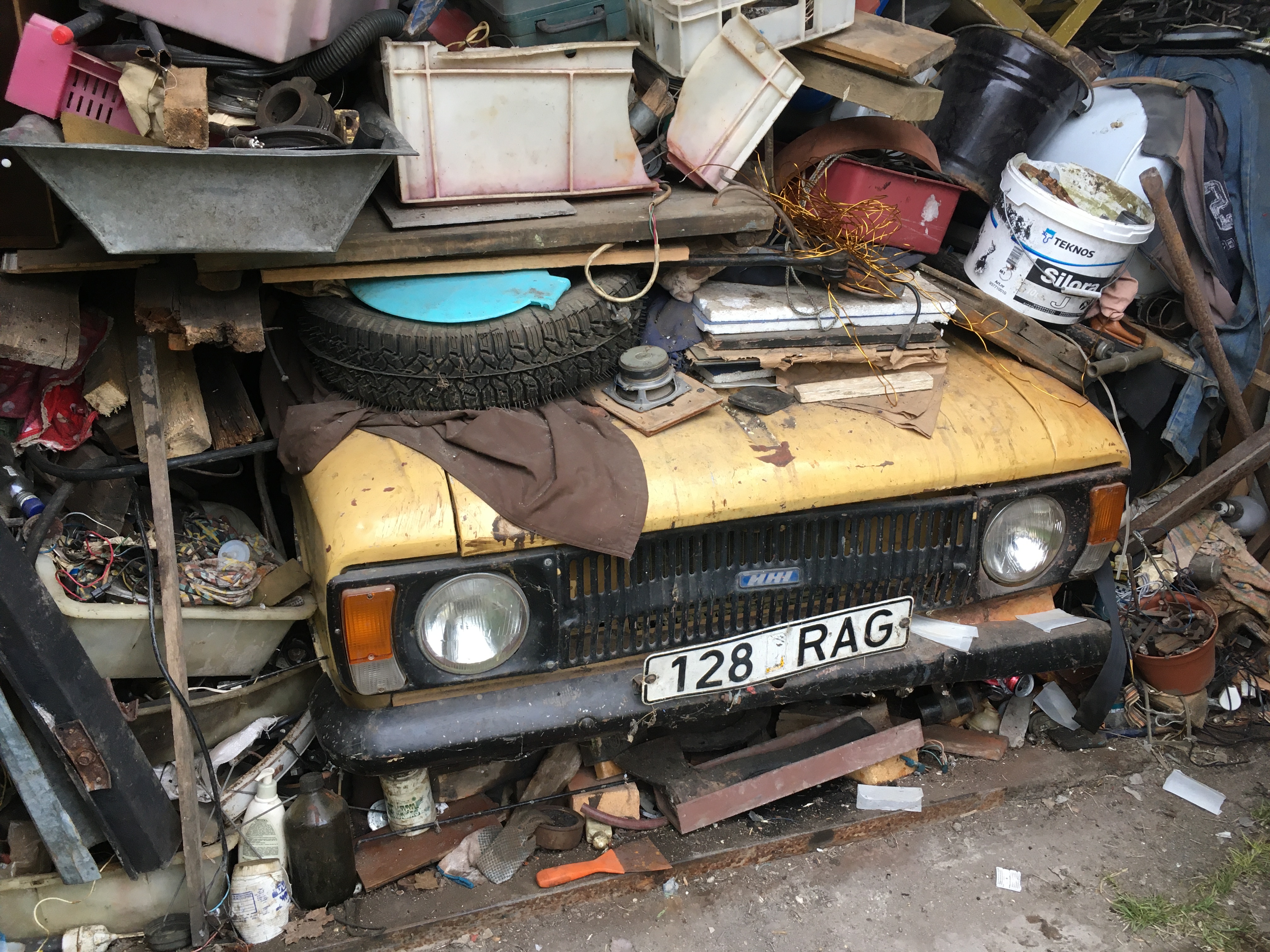

:D Mul ka selline pirukas ja samuti hakkab mattuma kultuurkihi alla. Kunagi, kui rahvaralli Mosseliiga käima lükati, oli plaan kuut maha võtta ja kastikaga liigast osa võtta aga ootab endiselt.

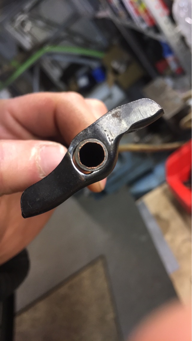

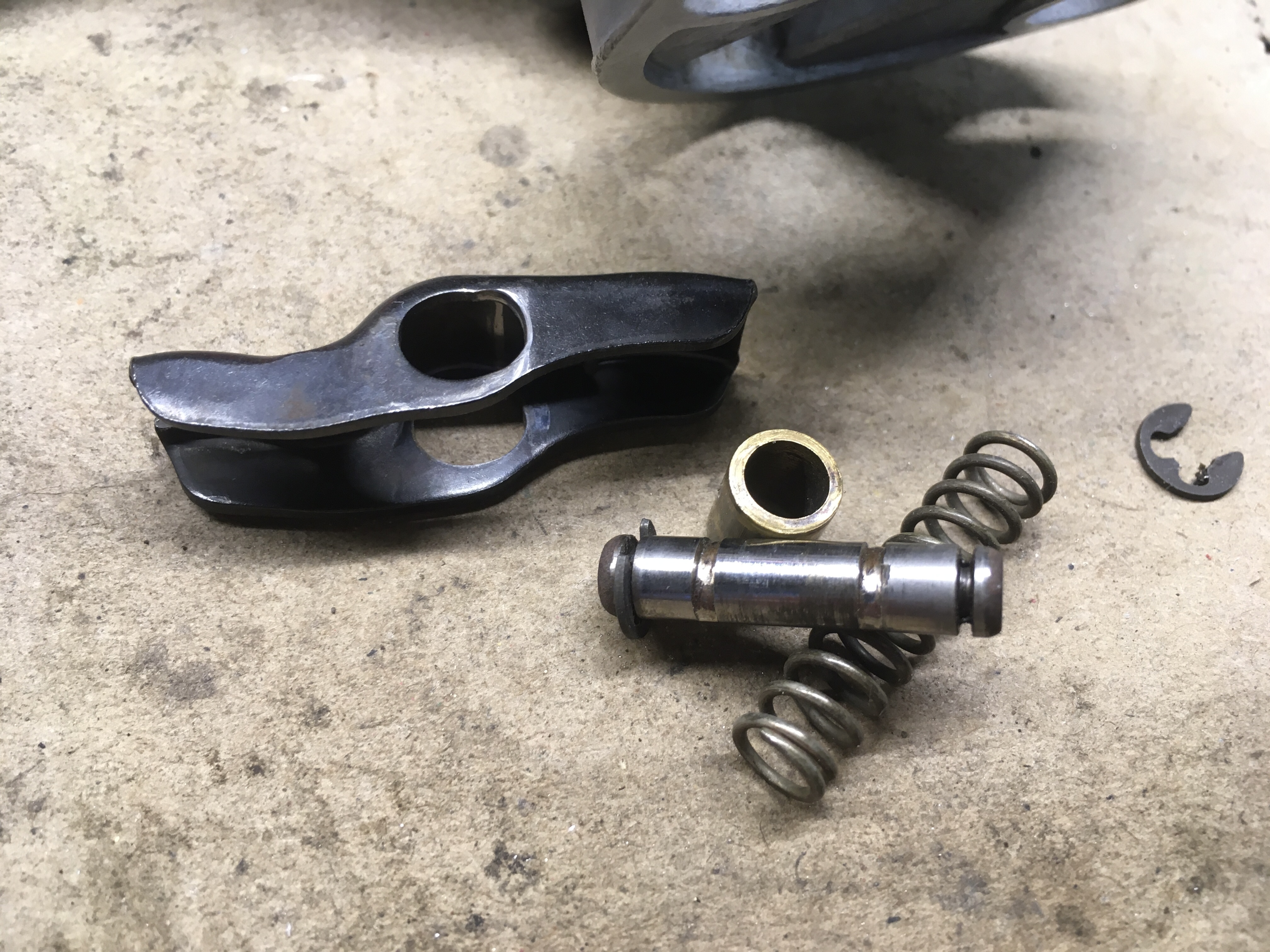

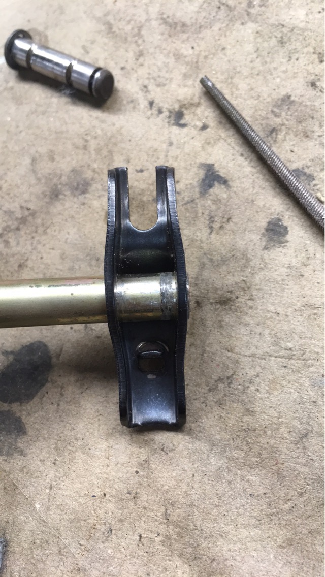

Et venetehnika foorumiks ei läheks, siis küsimus meh.pumba kohta. Võtsin selle kunagi laiali, see tihvt korralikult kulunud ja ennast hooba sisse söönud, kas seal peaks olema mingid juhtpuksid? See messing jubin oli seal tihvti ümber, kuigi see midagi ei teinud seal kuna väiksem kui kahe kulumiskoha vahe, kas see juba kellegi aretatud? 🤔
Nii minu plaan, kiitke heaks või raputage nördinult pead. :) Mõtlesin panna 8mm 1mm seinaga messingpuksi, mis täpselt sama lai kui hoob, katsetasin vasktoruga ja tundub hea. Mis arvate?

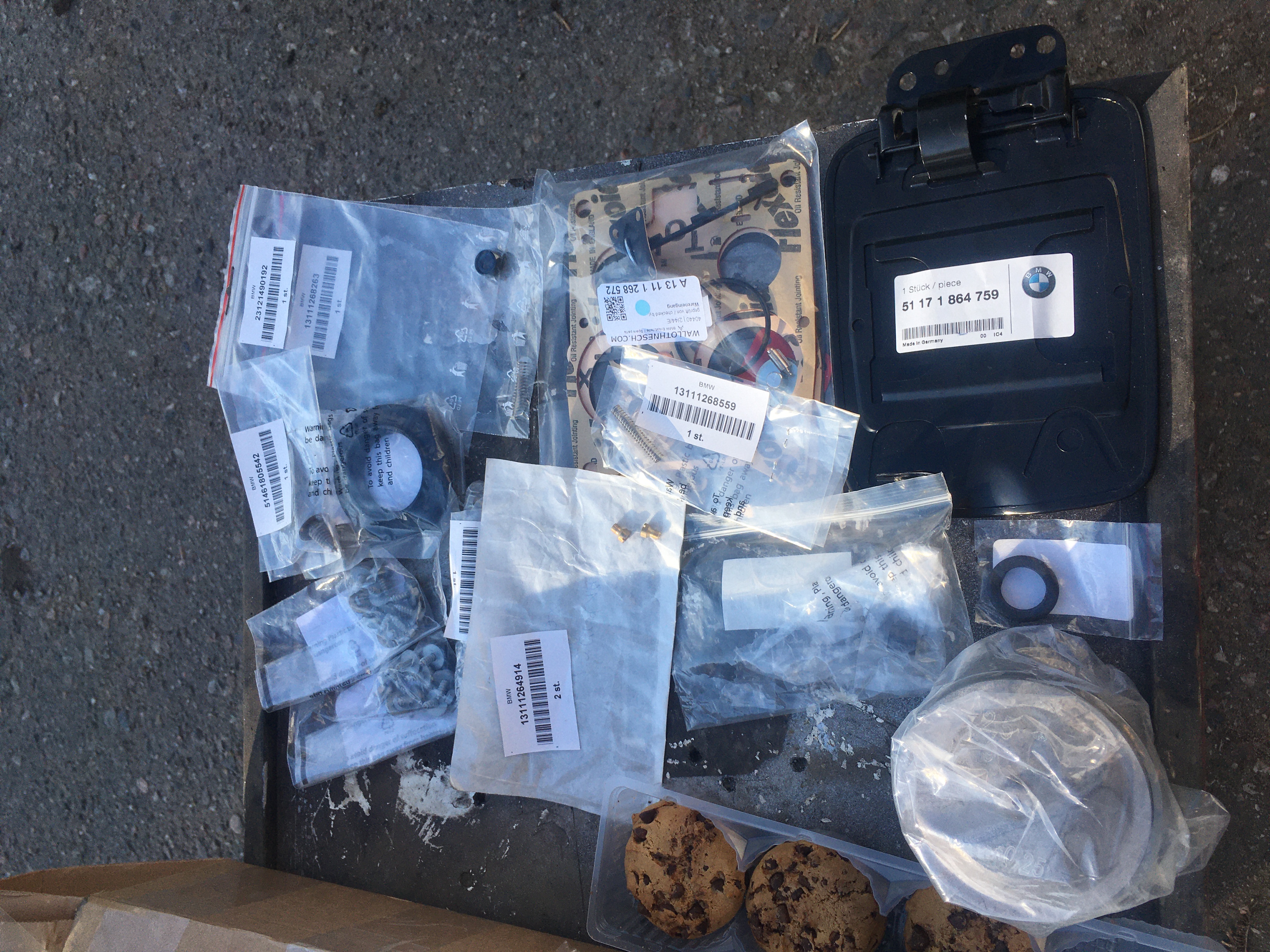

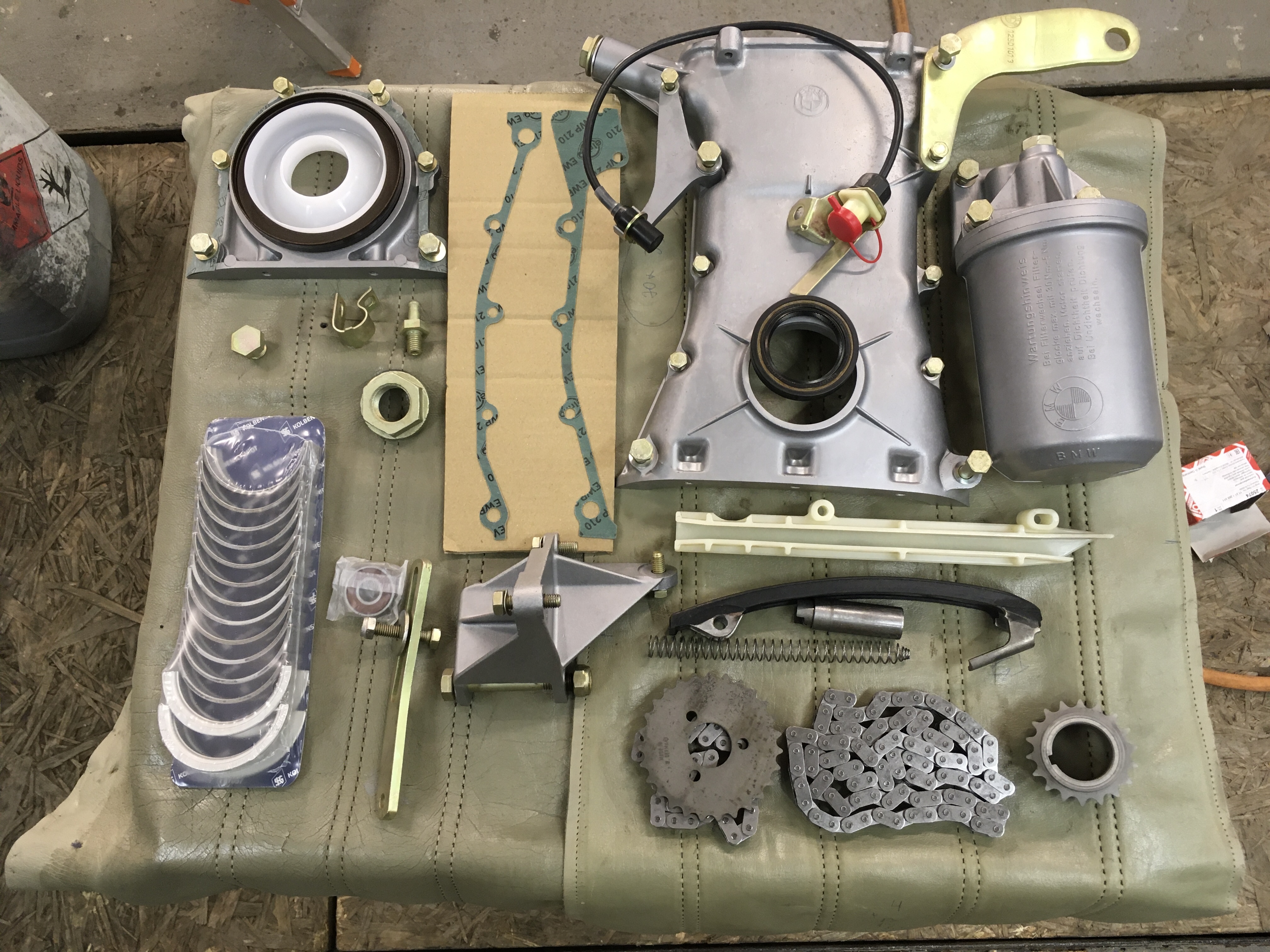

Ega pole peale jupikogumise midagi teinud, aga daamid ja härrad 6s kolb on ka nüüdseks olemas. :P Lisaks hunnik karpa tilulilu, rem kompl, vedrusi, düüse jms mida veel saada on, lisaks benaluuk, kruve, tüübleid jms.
Varsti loodan ka keretöödest pilte lisada. 8)

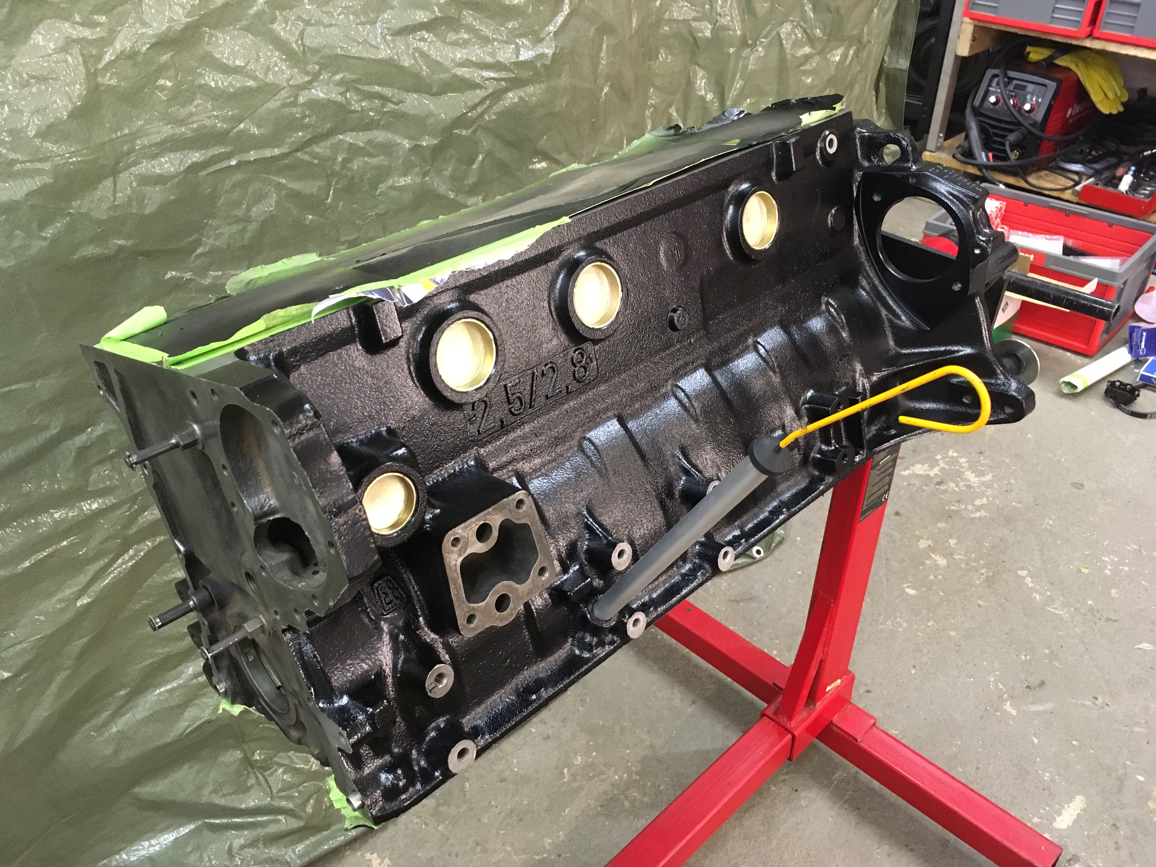

Esimeste vihmadega tekkis jâlle tuju toimetada ja plokk nüüdseks +0.25 kolbidele paras, liivapritsitud ja korralik värv seljas. Vântvõll sai pinnapolli.
Laua peale sai ka veidi polte otsitud koos polditavate esemetega. Vaikselt vaikselt. 8)

Lasin teha Tartus Astromotos, 35eur auk koos km-ga. Kolmapäev viisin ja reede hommik oli valma.

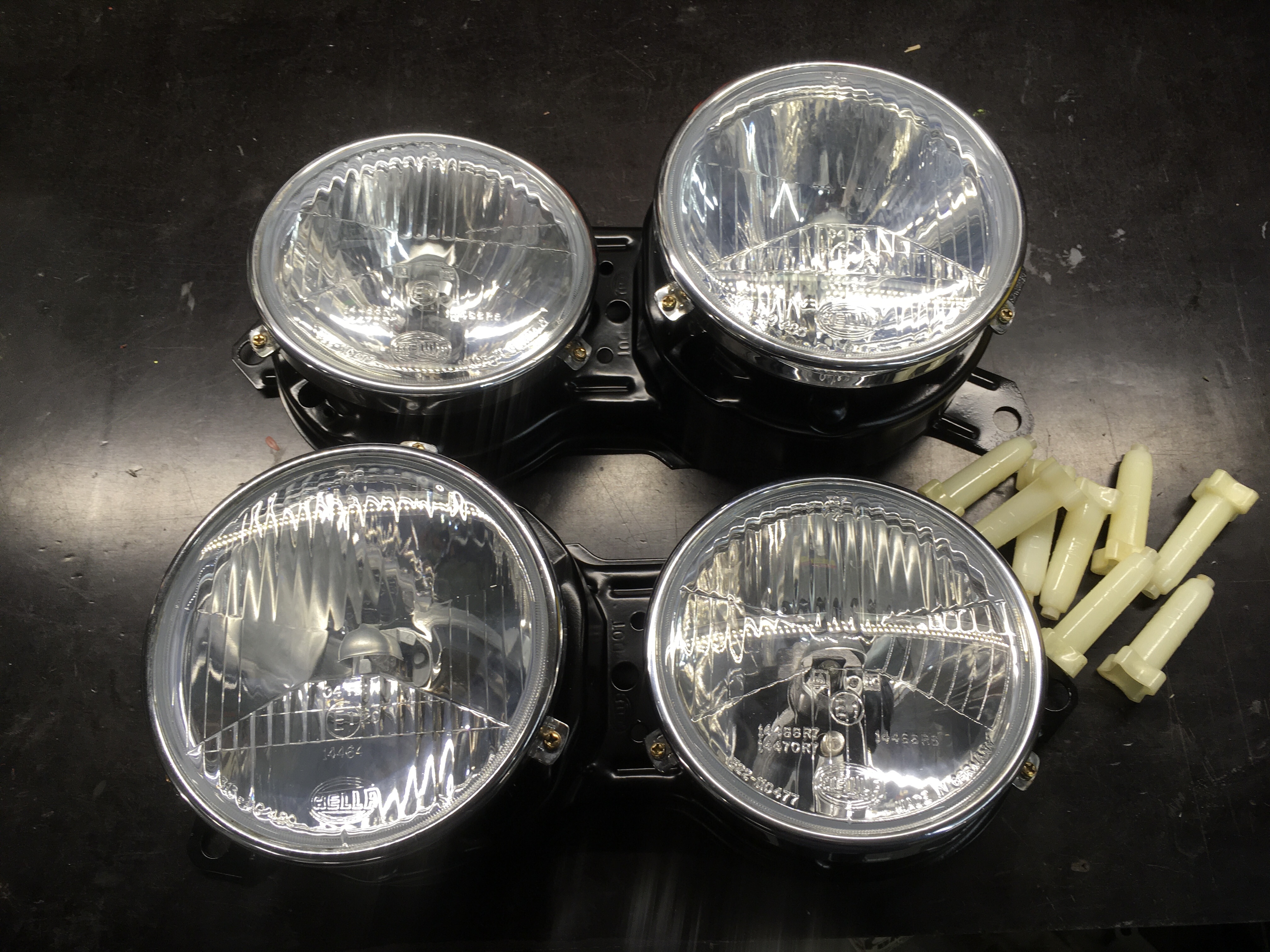

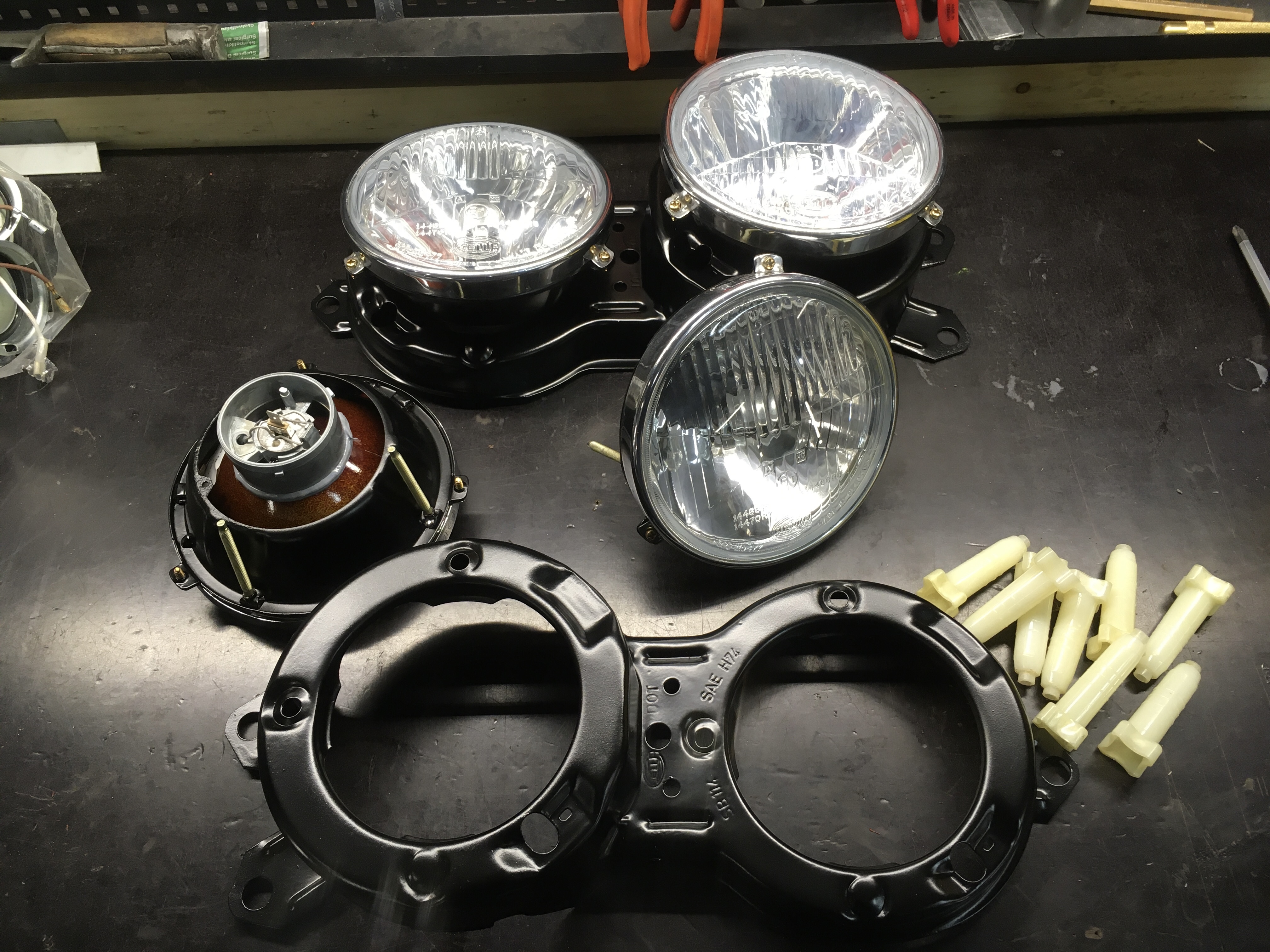

Vahepeal vârvisin ka tulederaamid ära, kopsikud kâisid veel tsinkimises ja peale seda musta värvi. Parem kui tehas 😄
Elemendid uued Hellad.
