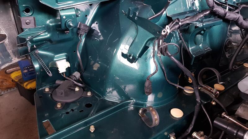

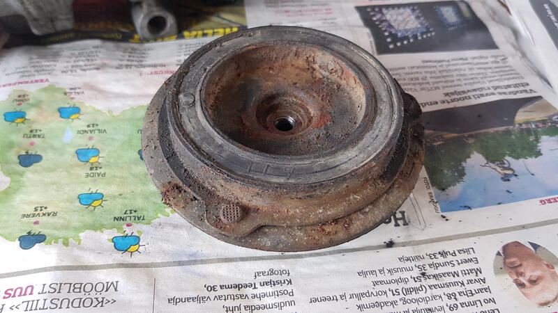

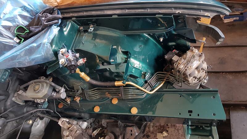

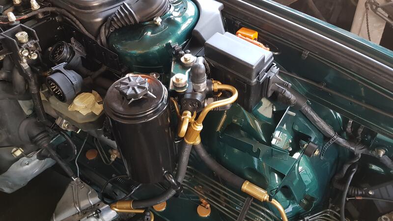

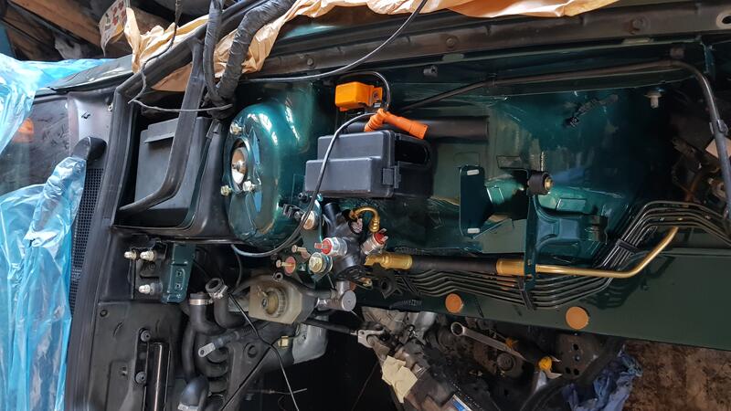

Piduritorude värv oli ajaga narmendama hakanud. Need said uue värvi. Kole oli vanast värvist puhastada.

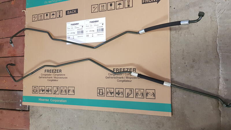

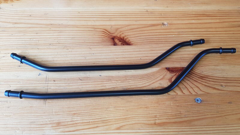

Veel torusid :P

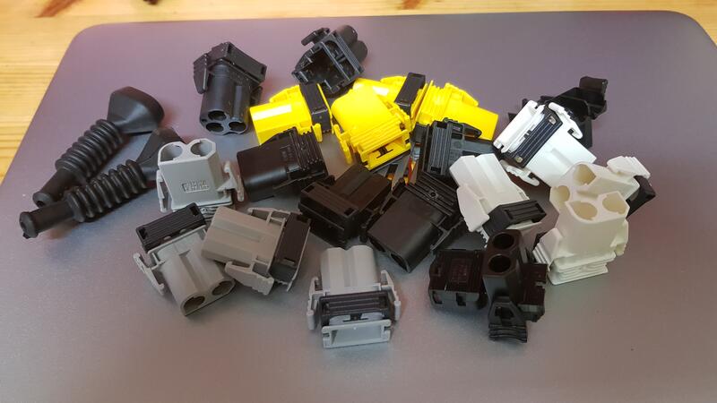

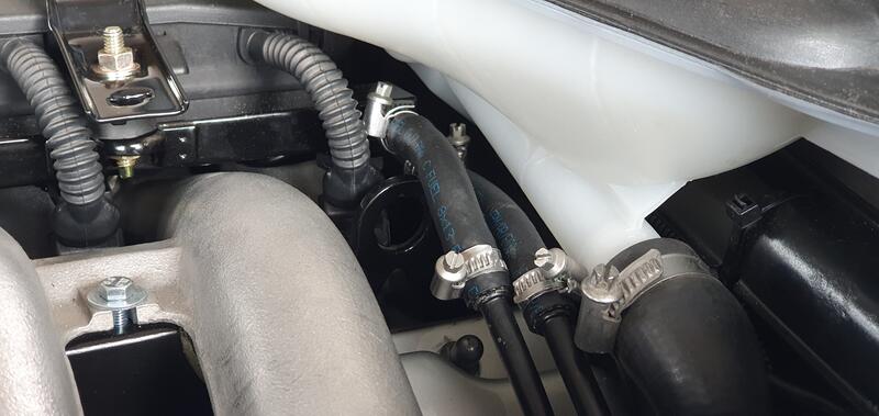

Kõik pistikud on vaja uued panna:

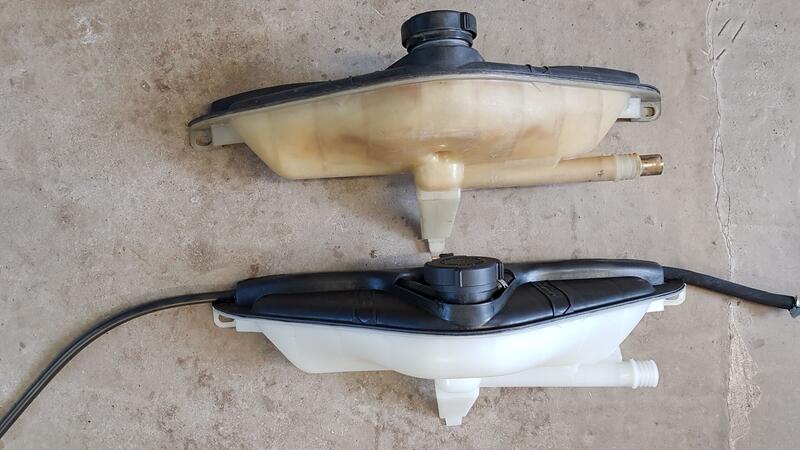

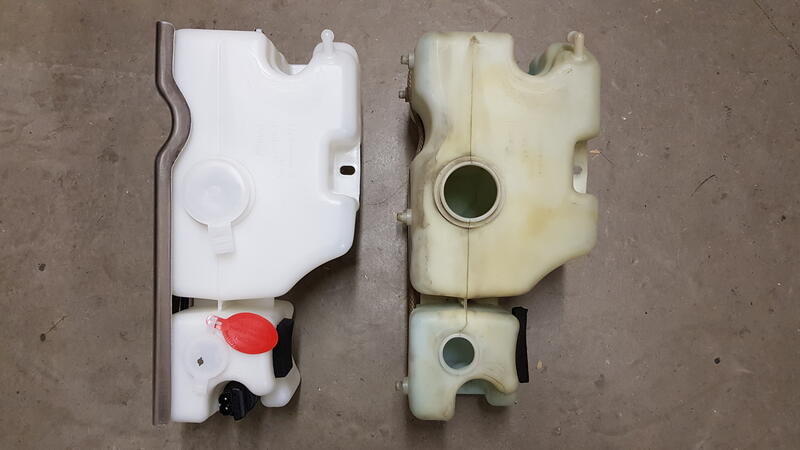

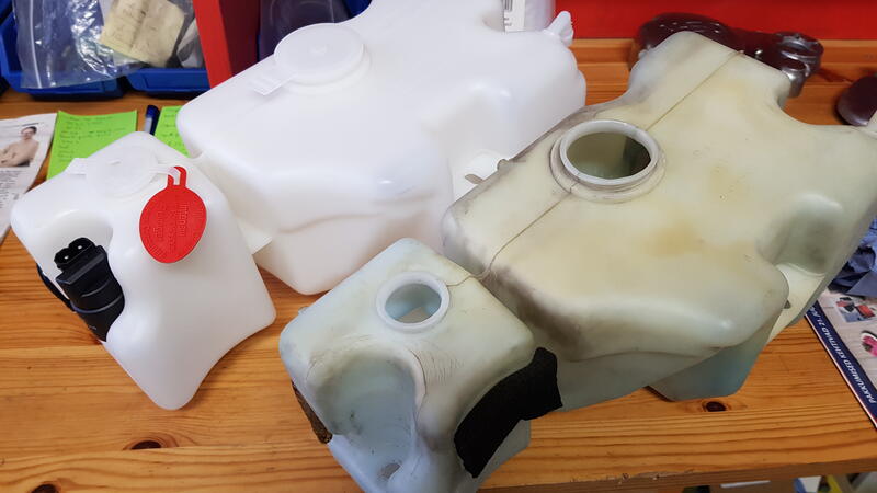

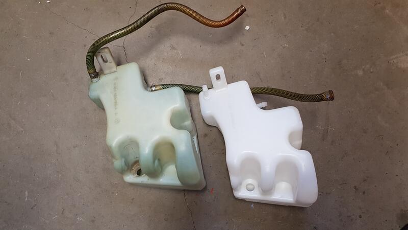

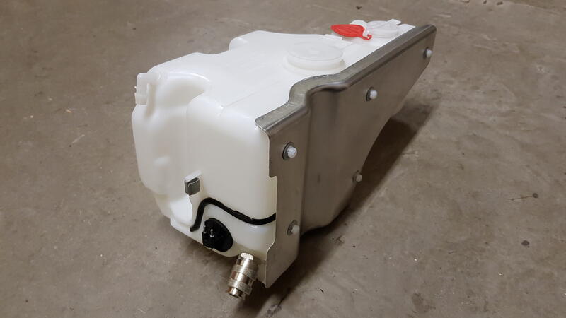

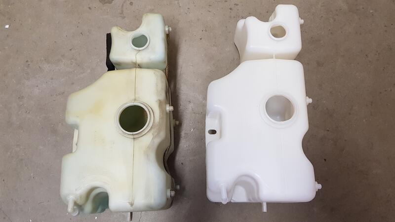

Vooliku külge sattus ka uus paisupaak

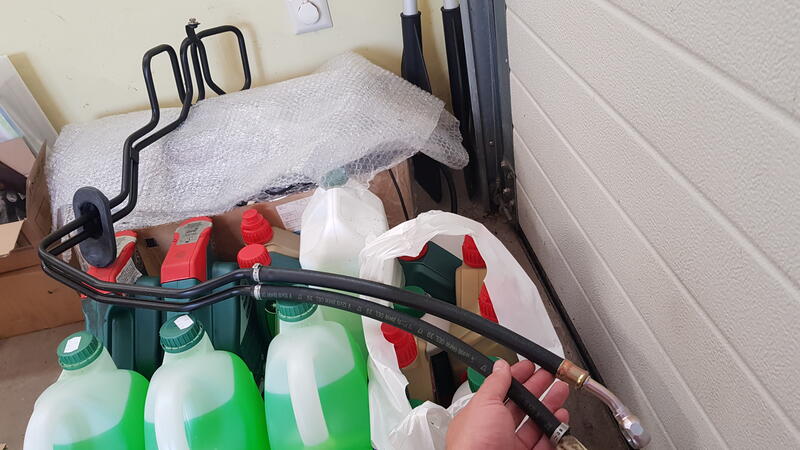

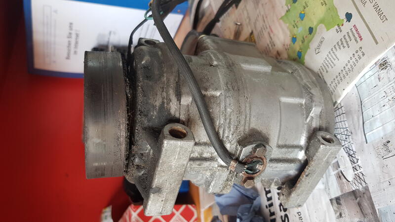

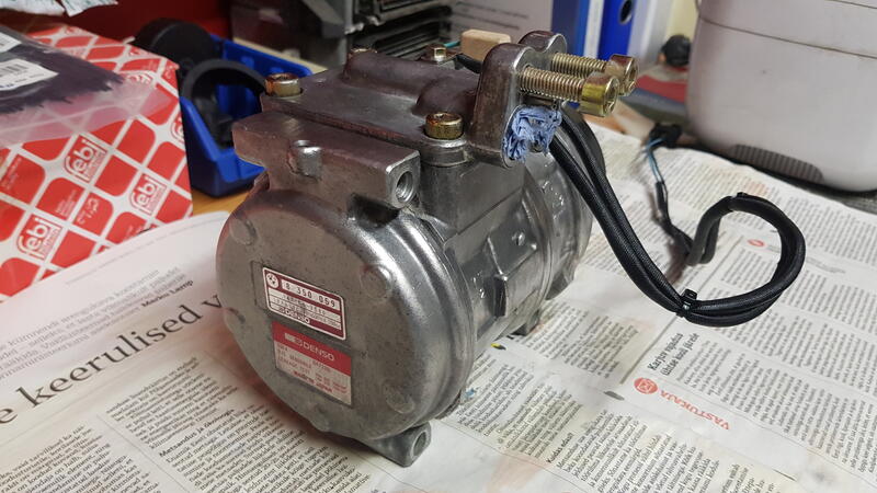

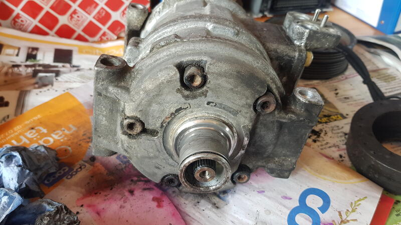

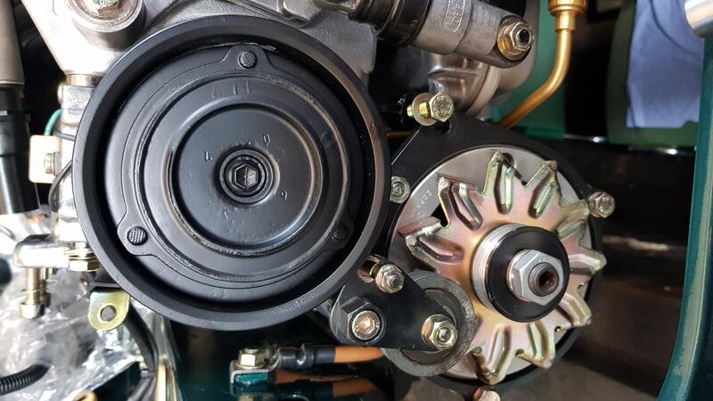

Kliimakompressor käis kontrollis, kus tal midagi viga ei leitud olevat. Täiesti seibideks ei hakanud teda tõmbama ja tuli leida mingi alternatiivne viis puhastamiseks.
Aitas vana hea käsitöö keemia/pintslid/harjakesed

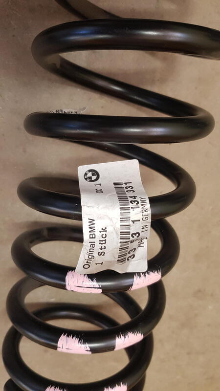

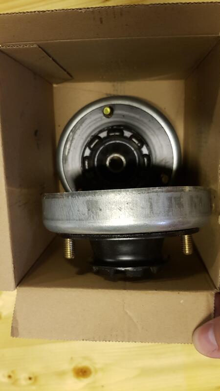

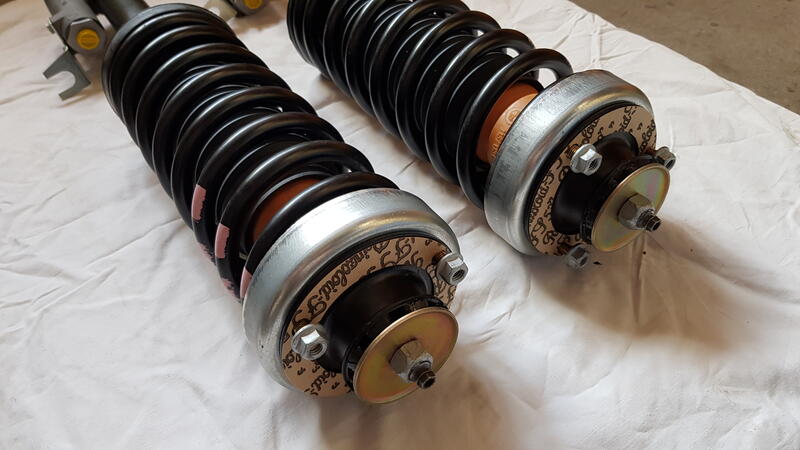

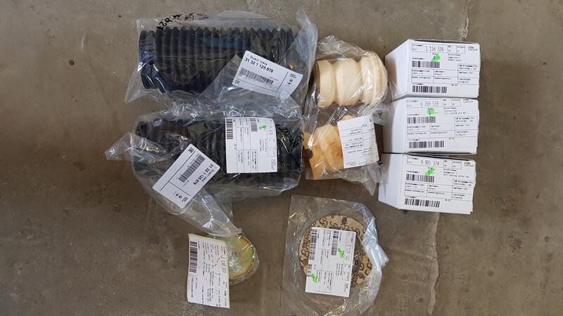

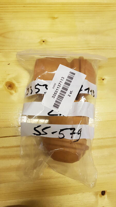

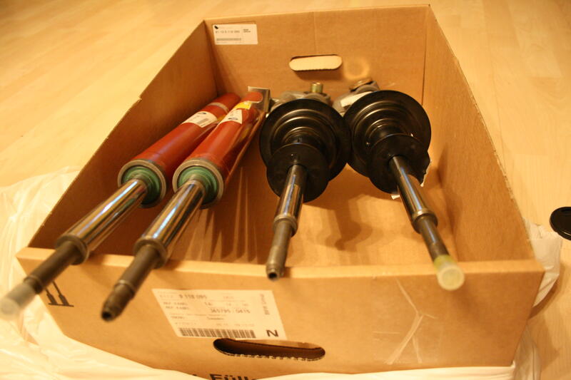

Teeme vahepeal põike kapoti alt tagasilla juurde. Nagu mainitud, siis oled EDC amordid juba aegsasti varutud. Ega püstakuid muudmoodi polnudki sünnis komplekteerida kui OEM tükkidega.
Muide highline ja kärukonksuga versioonid kasutavad sama vedru. Eraldi koodiga vedru on veel juhul, kui sul on highline ja kärukonks :shock:
Meeldetuletuseks - EDC2'l pole korpuse küljes 'kopsikuid' nagu EDC3'l. Juhtme ühendamiseks on amordivarre otsas konnektor.

Valge plastiku uuekstegemise peent kunsti ma kahjuks veel ei valda ja nii tuligi taas leppida alternatiivsete lahendustega :lol:

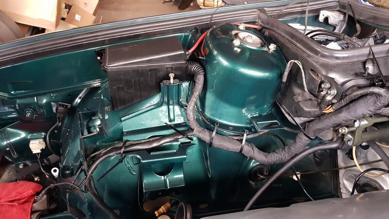

Ka teine pool kapotialusest hakkab komplekteeruma :)
Kliimaseadme kuivati on tavaolukorras väga sügavale peidetud. Pildil Behri detail.

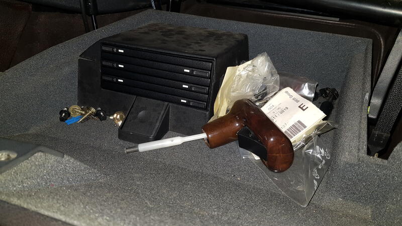

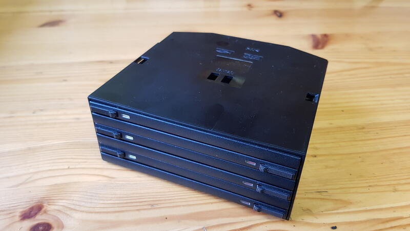

Antud auto tehasest paigaldatud lisavarustuse hulka kuulub ka cd-hoidik kindalaekas. Selle sisu oli aja jooksul jalutama läinud, aga pika vaatluse peale siiski ebay'st trehvas:

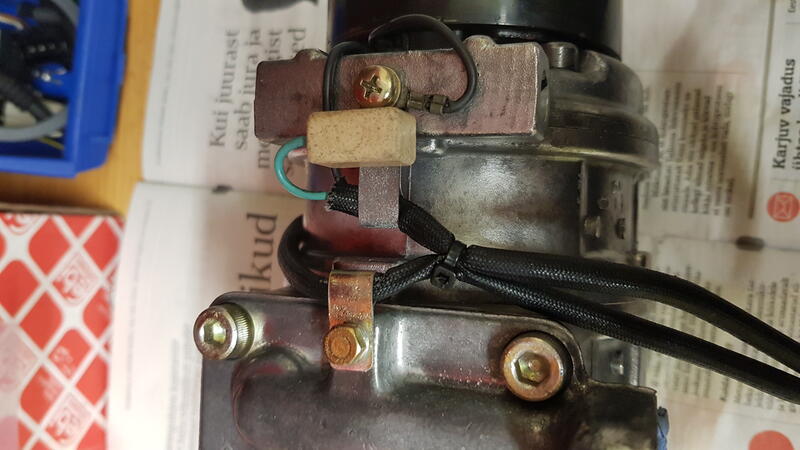

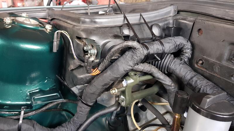

Mis teipi kasutasid kaablipuu pakkimiseks? Ma ise olen viimaste projektide juures nn VW teipi kasutanud, väga hästi püsib ka kuumas kapotialuses kinni. Sul paistab mingi muu toode olevat, või see veel originaalteip seal?
Kliimakompressoritel kipub sellises vanuses kandelaager viimase vindi peal juba olema, seda sageli ei tuvasta lihtsalt visuaalse vaatluse või loksutamisega ka spetsialistid. Mul vähe uuema BMW-ga just läbikäidud see kadalipp. Ma vahetaks selle igaks juhuks ära isegi kui praegu kõik vaikne ja korras (iseasi kui ligipääs sinna osakonda lihtne ka hiljem, kui mootor koos) Üpris ebameeldivat häält võib see "pisiasi" teha, salongi küll väga ei kosta aga kuidas sa sõpradele demod siis V12 häält, kui selline määgiv noot on lisaks :D
Postitusi: 3094
Teip on tavaline autopoodides müüdav tesa riideteip. E32'l on analoogne kasutuses ja kui mingeid juhtmepuid osaliselt lappida, siis ei jäägi erinevus eriti silma.

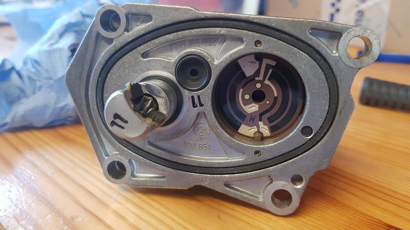

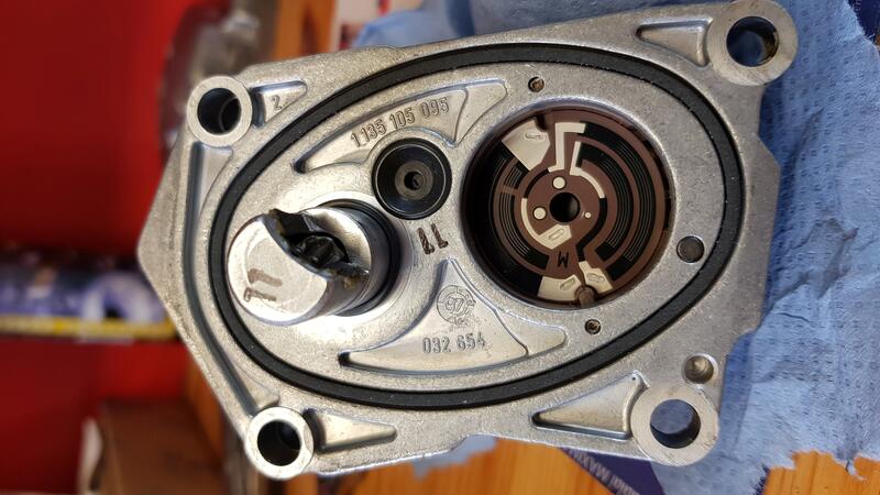

Võtsin profülaktika mõttes EML-klapid lahti, et need seest puhastada ja hilisemaid anomaaliaid vältida. Kahjuks või õnneks nad eritist puhastamist ei vajanudki.
Huvitav, et mõlemad olid '97 aasta osad. Ju siis sakslane vahetas välja :)

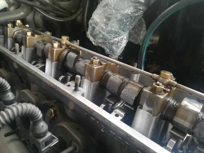

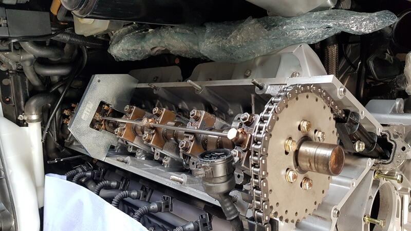

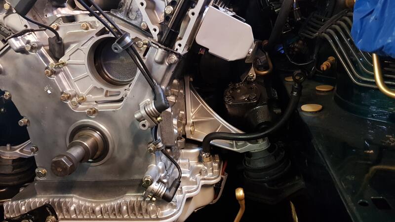

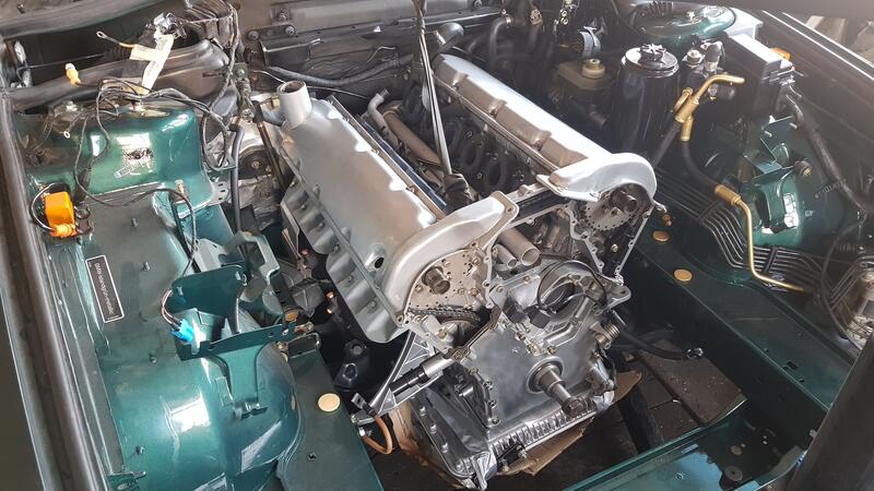

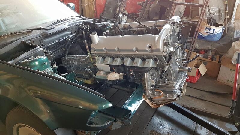

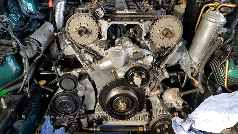

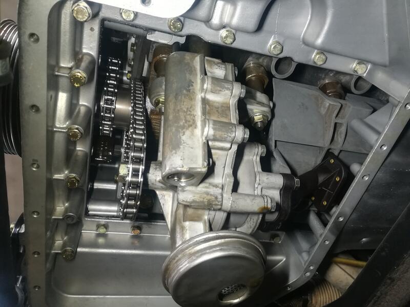

Mõni pilt vahepeale ka mootori komplekteerimisest. Nukkvõllide rihtimine

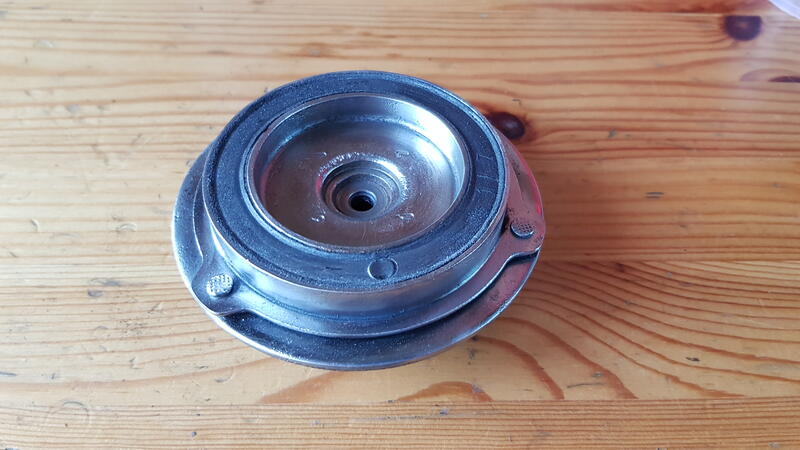

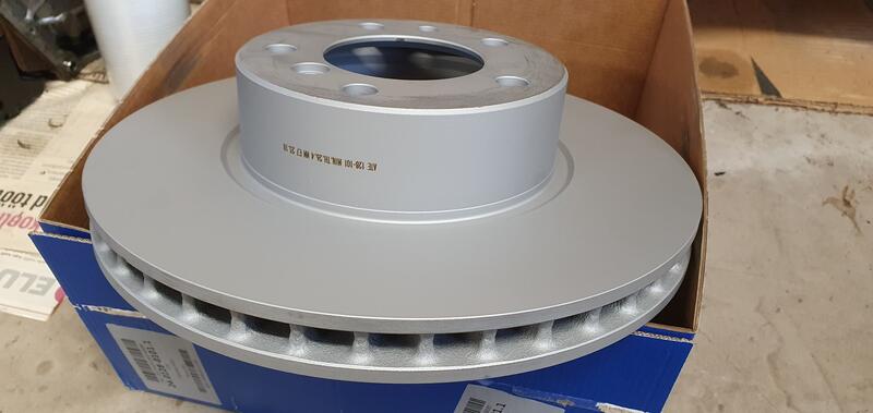

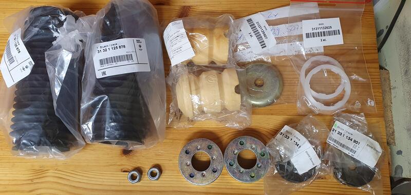

Esisilla osas sai kõik püstakutega seonduv OEM hangitud. Enamus pulki on seal EDC-spetsiifilised

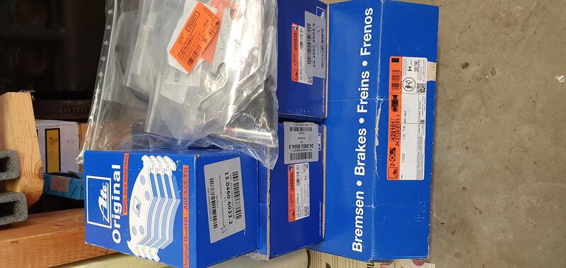

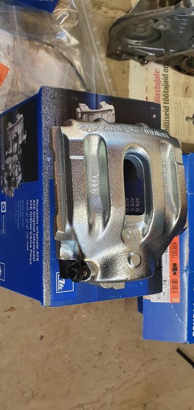

Pidurite osas on ATE good enough
Pidurid siis on tehasest need tavalised E32'e omad, mitte suured neljakolviliste sadulatega. Täiesti teadlikult otsustasin neid mitte upgradema hakata

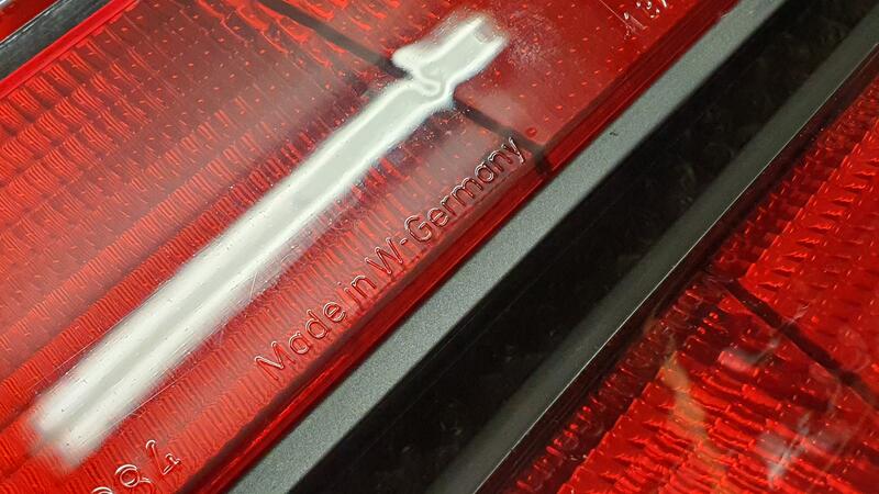

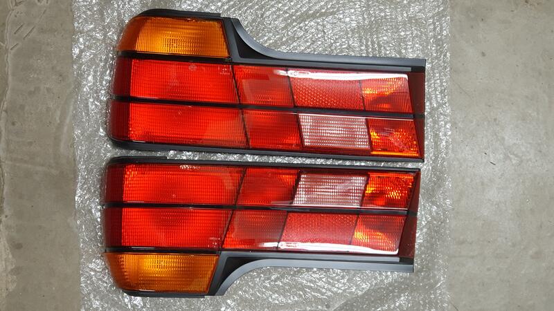

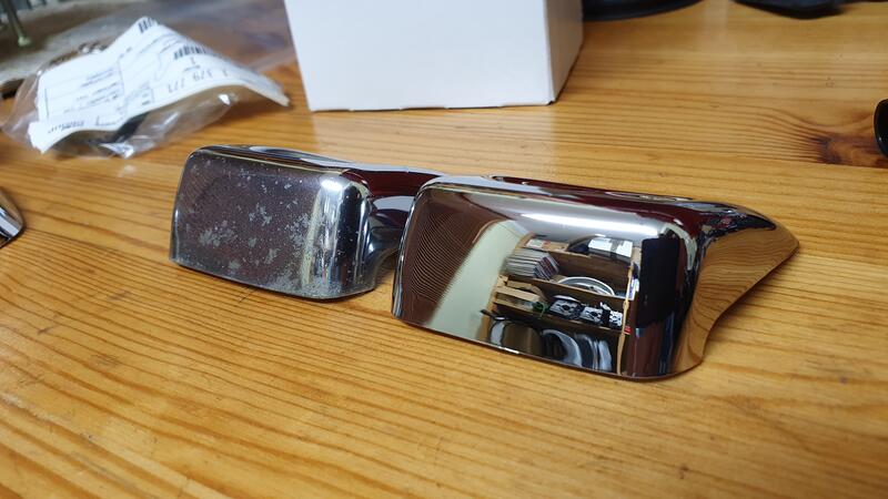

Üks asi viib teiseni. Alguses hakkad seda pagana plokikaanetihendit vahetama ja mõned hetked hiljem kaabid krediitkaardi välja et uued tagatuled osta :lol:
No ja vaatad seda väsinud tulepesuri kroomkatet, tellid uue... no ja nagu aimatagi, ei passi see enam stange pika kroomliistuga. Ning upsti, jälle autole paar ringi peale tehtud :|

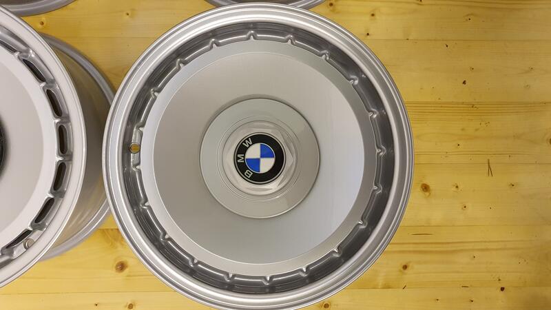

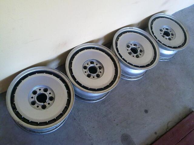

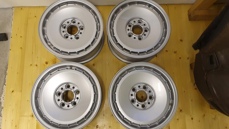

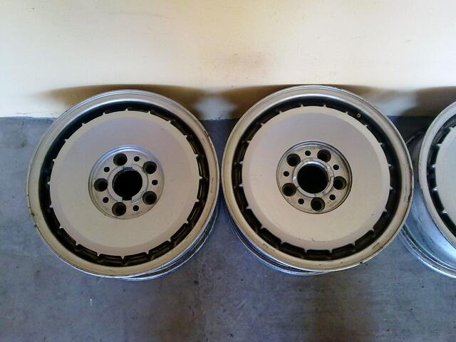

Vahepeal väike tagasipõige aastasse 2010. Siis alustasin style 3 velgede otsimist, kuna minu meelest on just need ainuõige valik antud masinale.
12 velge hiljem mõtlesin, et aitab kah. Täpsem inventuur tõi välja, et 8 velge on pre 09/1988 ja 4tk hilisemad. Mulle oli just neid hilisemaid, '89 aasta omi vaja. Ideaalis võiks neid 5tk olla, aga hetkel on 4.
Keskkapsli kinnitus on erinev ja uuemal istub kapsel ise veljest rohkem eraldi
Fast forward 'mõned aastad' ja ilusaks nad said. Tnx@Kärol/SP stuudio :D

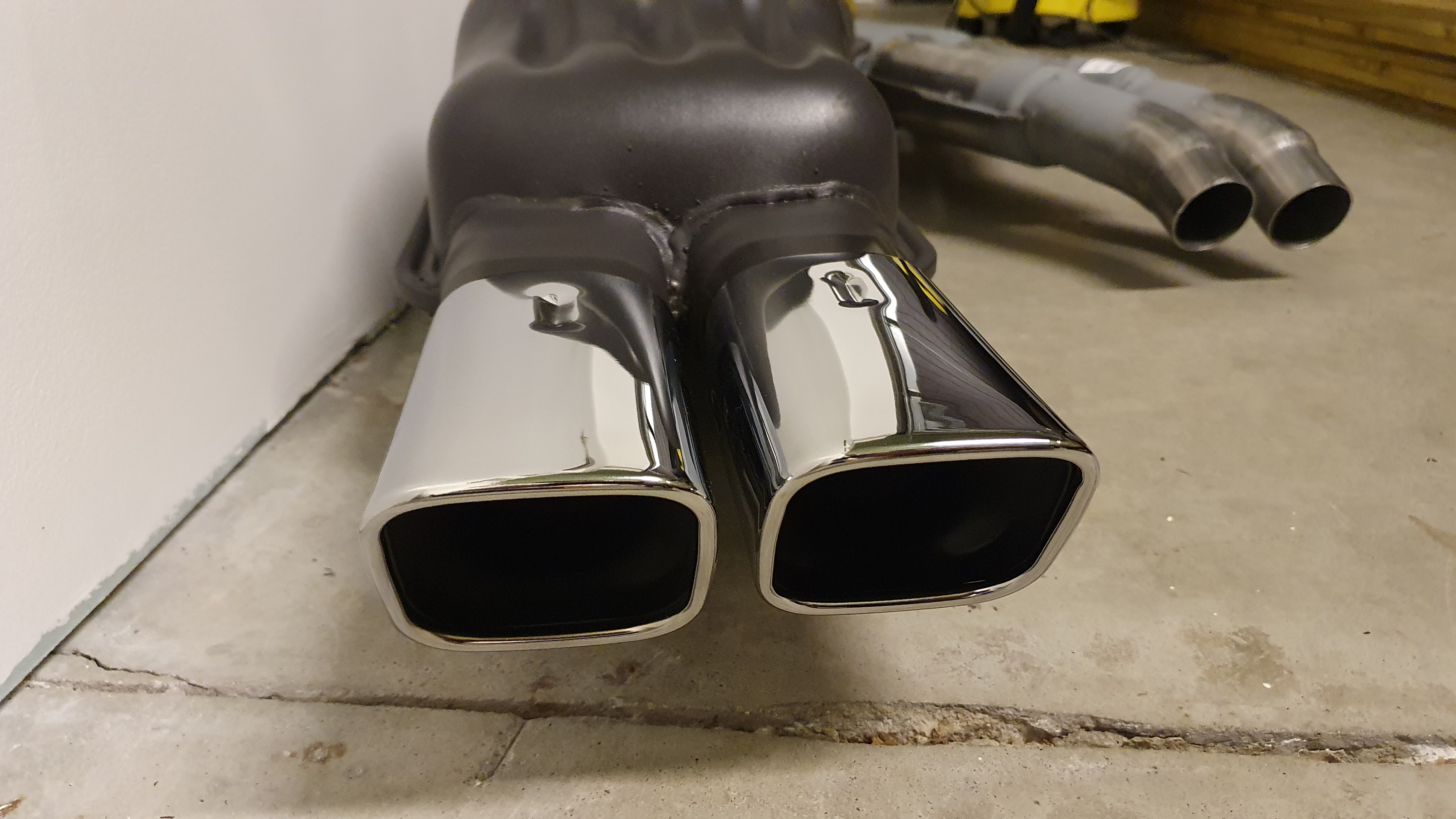

Veel üks kõrvalepõige või võtke kui kaubanduslikku teadaannet. 750'i kroomitud sumpaotsad olid pikalt NLA, siis nüüd on neid mingi partii juurde tehtud ja https://shop.bmw-classic.de/ tellitavad. Klubiliikmetele sooduskoodiga :lol:

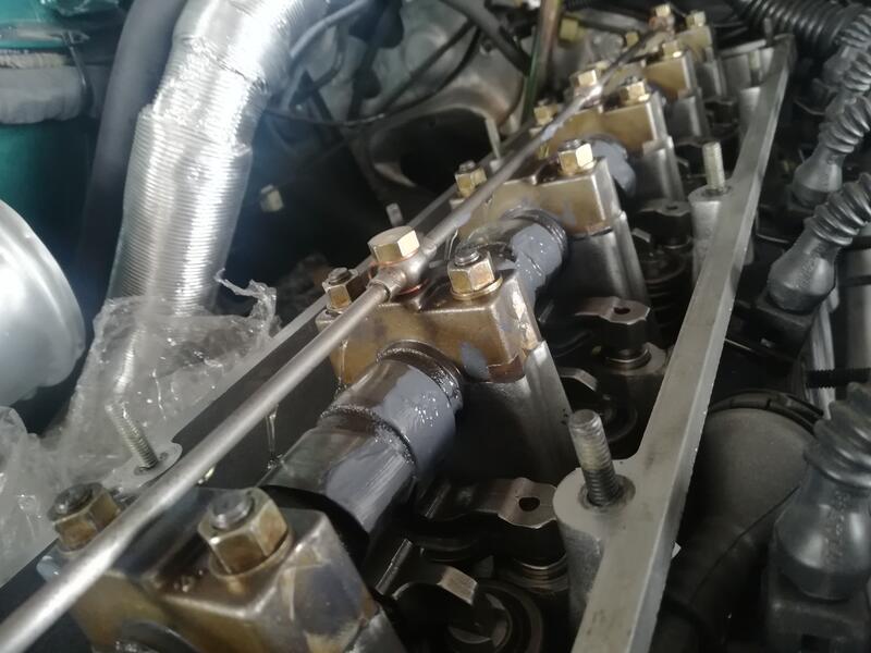

Enne klapikambrikaante lõplikku kinnitamist tegime veel 'viimase võidmise' ja mootori tervise huvides ning ka enesekontrolliks lasime õlisurve üles.
Õli tuli sealt kust pidi tulema, mujalt ei tulnud. Nii et sellega läks hästi :)

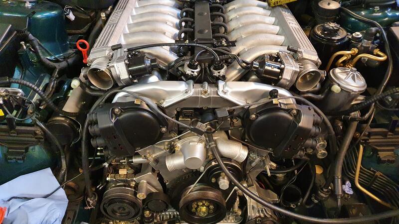

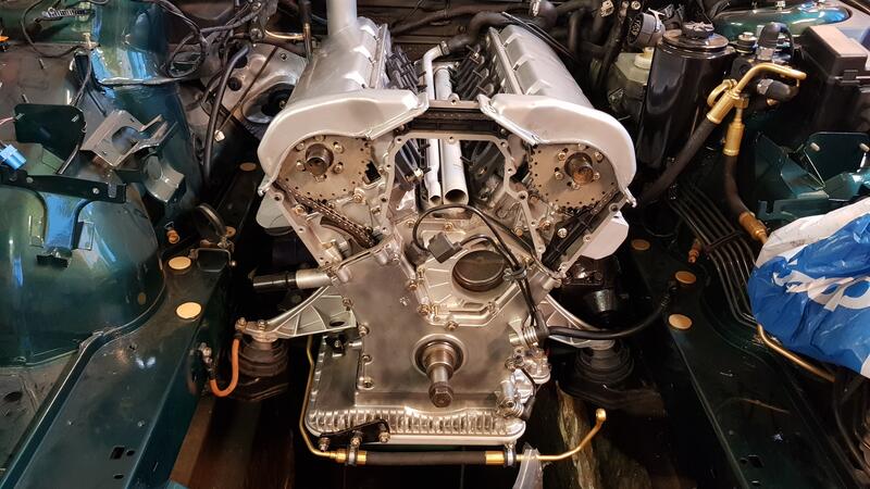

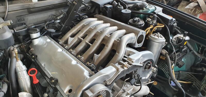

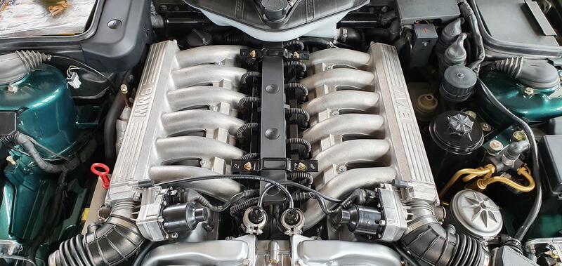

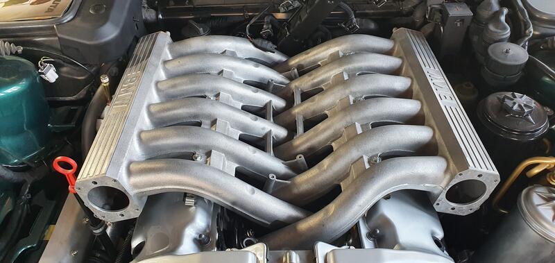

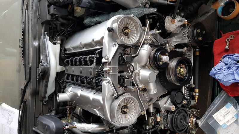

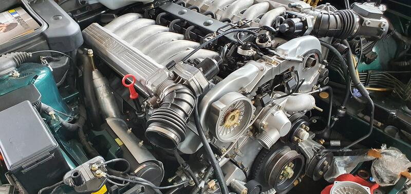

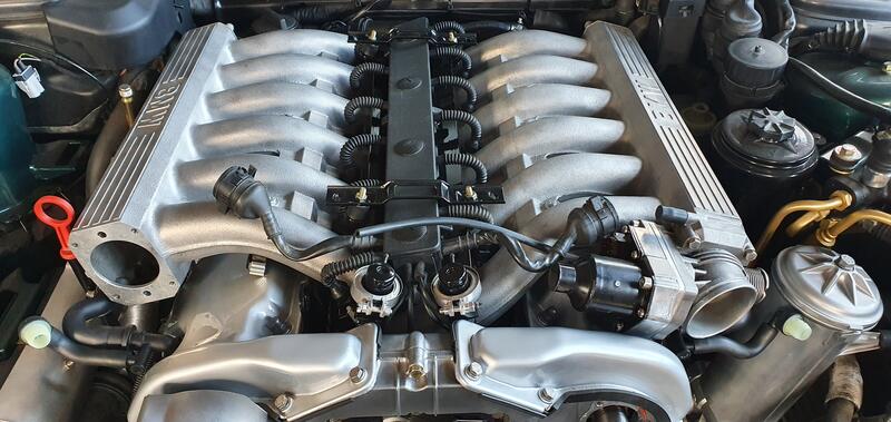

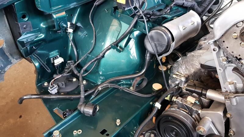

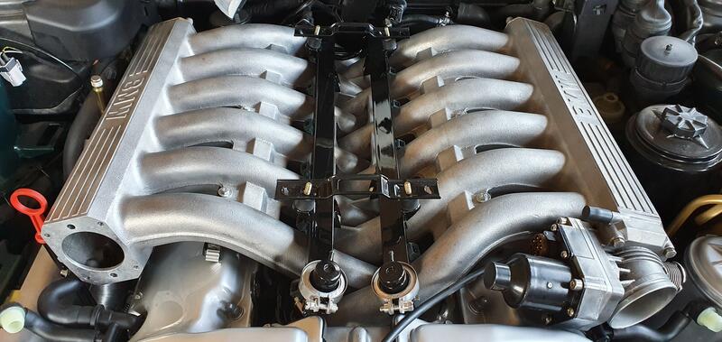

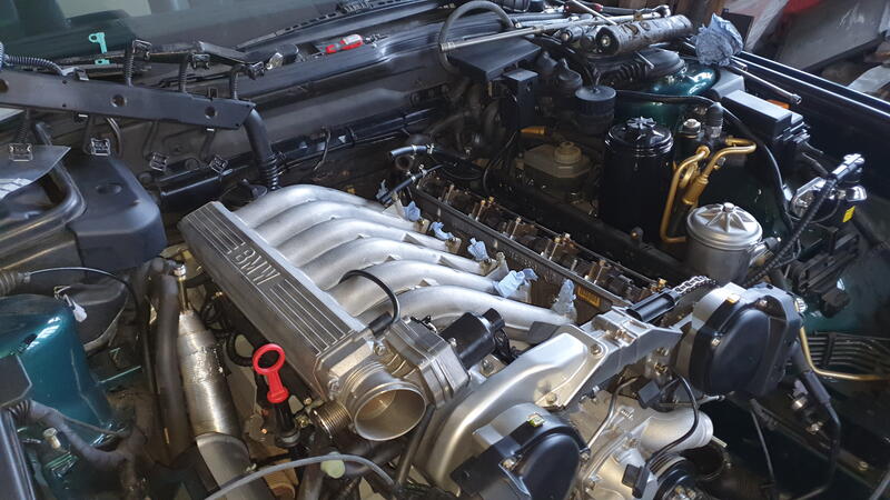

Jätkame pildiseeriat mootori komplekteerimisest. Kollektorid peale:
Jube ilusti ja põhjalikult taastatud kütuselatid, mis hiljem näha ei jää :cry:
Pihustite juhtmepuu selga lajatatud:
Kütusetorud oleks pidanud kataloogi järgi minema purukskeeratava peaga, aga ma ei hakanud endale sellist kingitust tegema :lol:
Jagajakaaned peale:
ja nüüd...
ei
ma ei taha sellest rääkida :lol:

mis tähendab kütsitorudel purukskeeratav pea?
Postitusi: 3094
Voolikuklambritel st. keerad kinni kuni pea murdub otsast. Pilti mul neis vist isegi ei ole.
