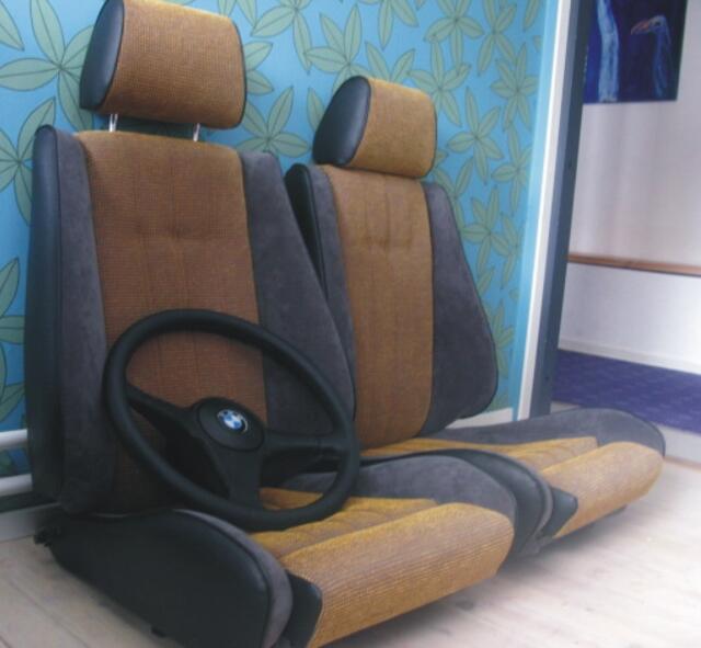

Sisu valmis, mehhanismid veel külge. Keskosa siis 50 000 martindale-t ja küljed 100 000. Peaks järgmised 30a mureta olema.
Kiidan valmistajat, töö on ilus. Kui keegi soovib oma e30 sportsisu uuesti õmmelda, siis õmblejal on kõik lõiked olemas. Ta pani need tallele niiet võib julgelt küsida.
Kahtlesin oma värvivalikutes aga kui nad mul töölaua kõrval istunud on, siis olen rahul. Kaalusin ka musti külgi aga hallide külgedega on minusilmis väga ajastutruud. Musta küljega oleks liialt kaasaegsed saanud, hall istub põrandaga ilusti kokku. Keskosad peaks mängima auto värviga.
Lisaks siis ka uue nahaga rool, ideaalne! Edasi õõtsa kallale ja uued šarniirid sisse. Ehk siis julgeb ka rajapäevast osa võtta.
