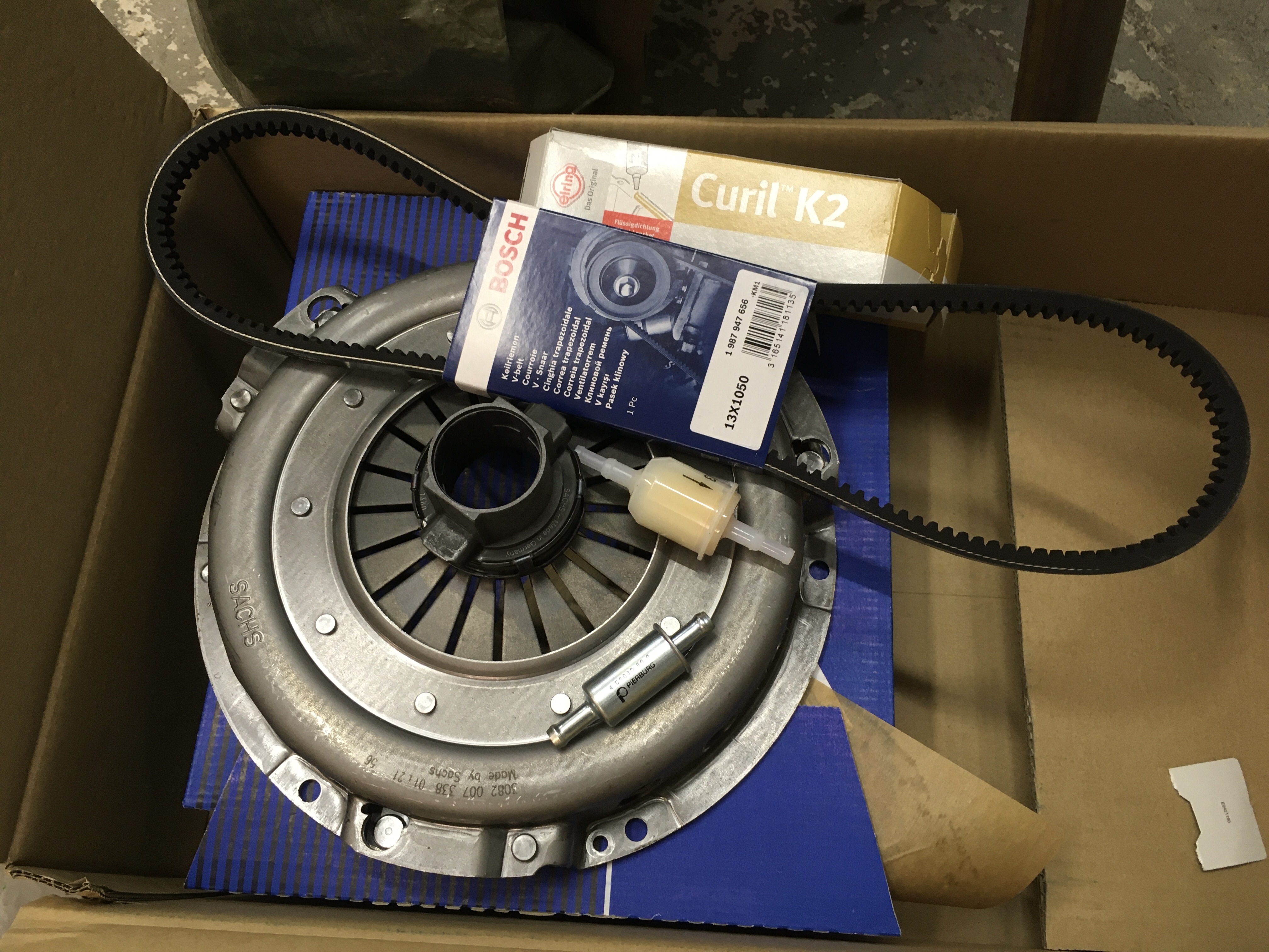

Pakiga lisandus riiulisse ootama veel paar asja.
Sachsi sidurikorv
Sachsi survelaager (ostsin uue kuna see rändas e28 alla :) )
Pierburgi ja Mahle kütsifilter
Geneka rihm Bosch
Kaks tuupi Curil K2 metall metall tihendiks kuna lihtsalt oli veel riiulist selline asi puudu ja bmw manualidest käib see tihti läbi. 🤷🏻‍♂️

Sama karpaga 320/6'l polegi ETK's kütusefiltrit antud. Kas 525'l on?
Miks sul neid veel koguni 2tk on?

nuga kirjutas: 20 Veebr 2021 11:09 Sama karpaga 320/6'l polegi ETK's kütusefiltrit antud. Kas 525'l on?
Täiesti õige tähelepanek,
525-l filter pildil olemas aga samuti ei näita et peaks olema. Filter tehasepoolt mõeldud olema kütusepumbas ja karpas endas(puudulik). Kuid plaanisin panna sobiliku filtri enne pumpa, et ei peaks pumba “kurna” aegajalt lahti katkuma. (Tundub et on olnud ka varem).
Ning vastus küsimusele miks on neid kaks, siis jätsin endale valikuvabaduse, juhul kui pierburgi oma tundub kahtlane :D Plastik jubin läheb siis riiulisse.

On sul selle mini-kütusefiltri varuosakood ka alles? Ostsin kunagi aasta tagasi oma weberite pumba ette samasuguse pierburgi, nüüd aga tahaks ühe veel soetada (kütusepaagi tuulutusele vahele) ja võibolla ka paar tk tagavaraks võtta.
Kus seda Curil hermetsi kasutada plaanid ja miks selline valik? Loctite tooted ju kindlapeale minek?

Pierburgi kood siis 4.00030.80.0 , ilus asi mis ei näe nagu võõrkeha mootoriruumis välja. :)
Curil K2 lihtsalt vanades manualides ja DIY kohtades silma jäânud ning aeromotorsis maksis tuup 1.5 Circle kohvi, siis lihtsalt riiulis olemas kui vaja peaks minema. Tegin just Getrag 260 kasti 28-le ja osad DIY soovitasid ka CurilK2, kuid ise kasutasin Wurthi 0893573050 mis siis Loctite 573 laadne. Curil ei kivistu ära, jääb pehme, kuid keemia/vibra jms kindel 0.1mm tihendusvõimega.

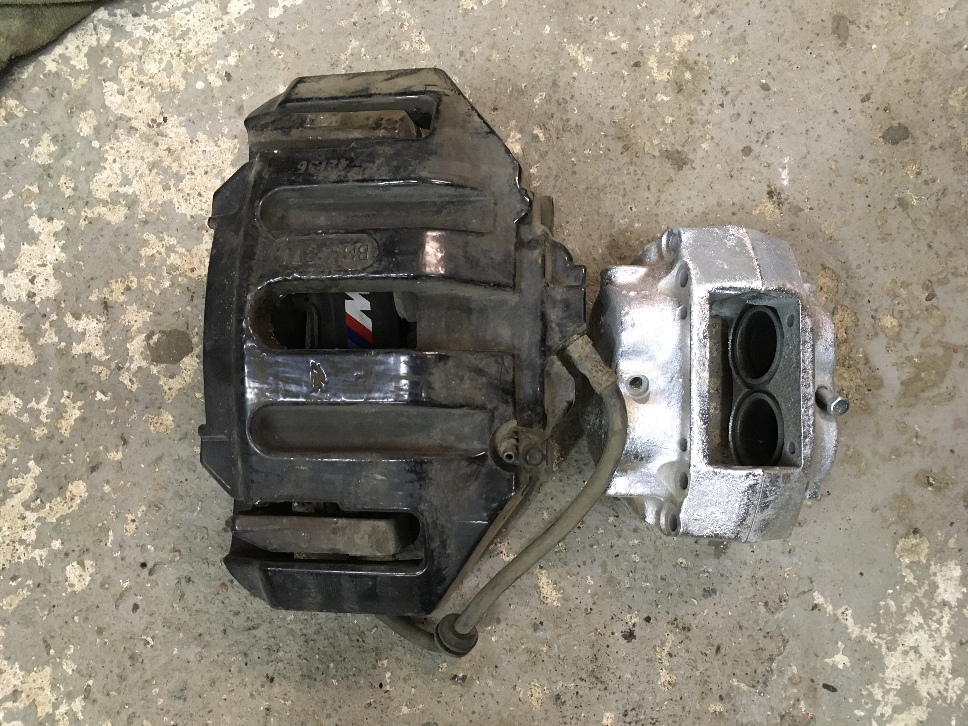

Kerge võrdlus e12 ja e63 M6 esipidurisadulatest. :lol:

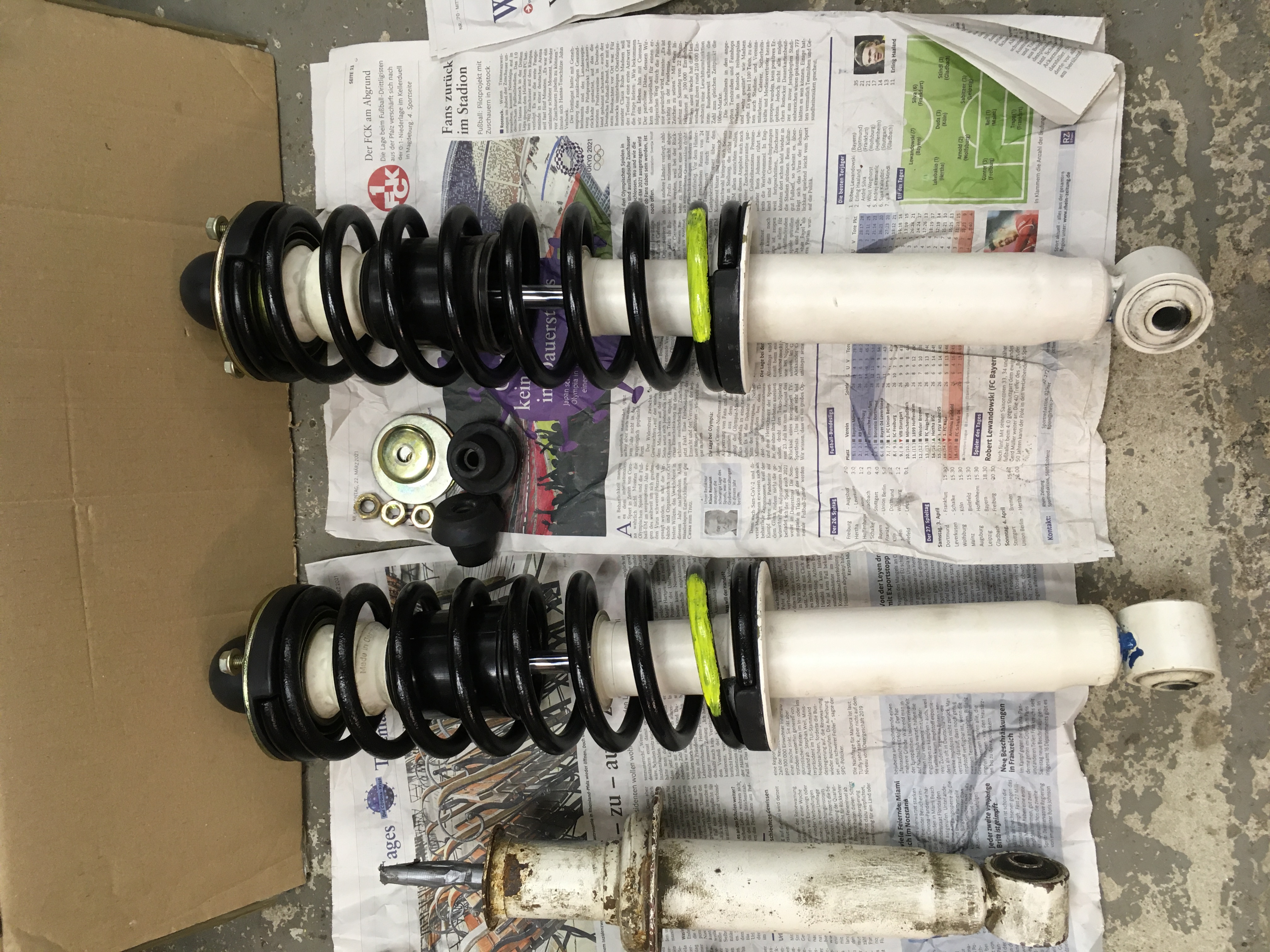

Tâna õhtusöögiks pakume BOGE Automatic sport amorte koos vedrude ja teiste lisanditega. ;)
Algne plaan oli orig amordid jätta, kuid avastasin et ühel ikkagi simmer surnud. Ebay sai igasuguste bmw koodidega lâbi pommitatud, aga tâielik tühjus. Õnneks amordi küljes oleva 32-635-0 andis vaste, tâpselt sama amort, aga bmw märk maha lihvatud. Tâiesti uued ja kasutamata... is nice, great success. 8)

Nii, koos ja riiulisse ootele. :)
Kui kellegil neid keskel olevaid kummijullasid vaja, siis andke mârku.

Amordid on hea leid, sellist kraami uuena jääb iga päevaga üha vähemaks. Huvitav mis see sõna "automatic" seal amordi nimetuses tähendab? :)
Samad kummijullad peaks sobima näiteks E10 tagumiste amortide ülemisteks puksideks. Mul Bilsudega tulid ka need kaasa, kas siis ilmselt E3 ja E9 kasutavad ka äkki samasugust lahendust.

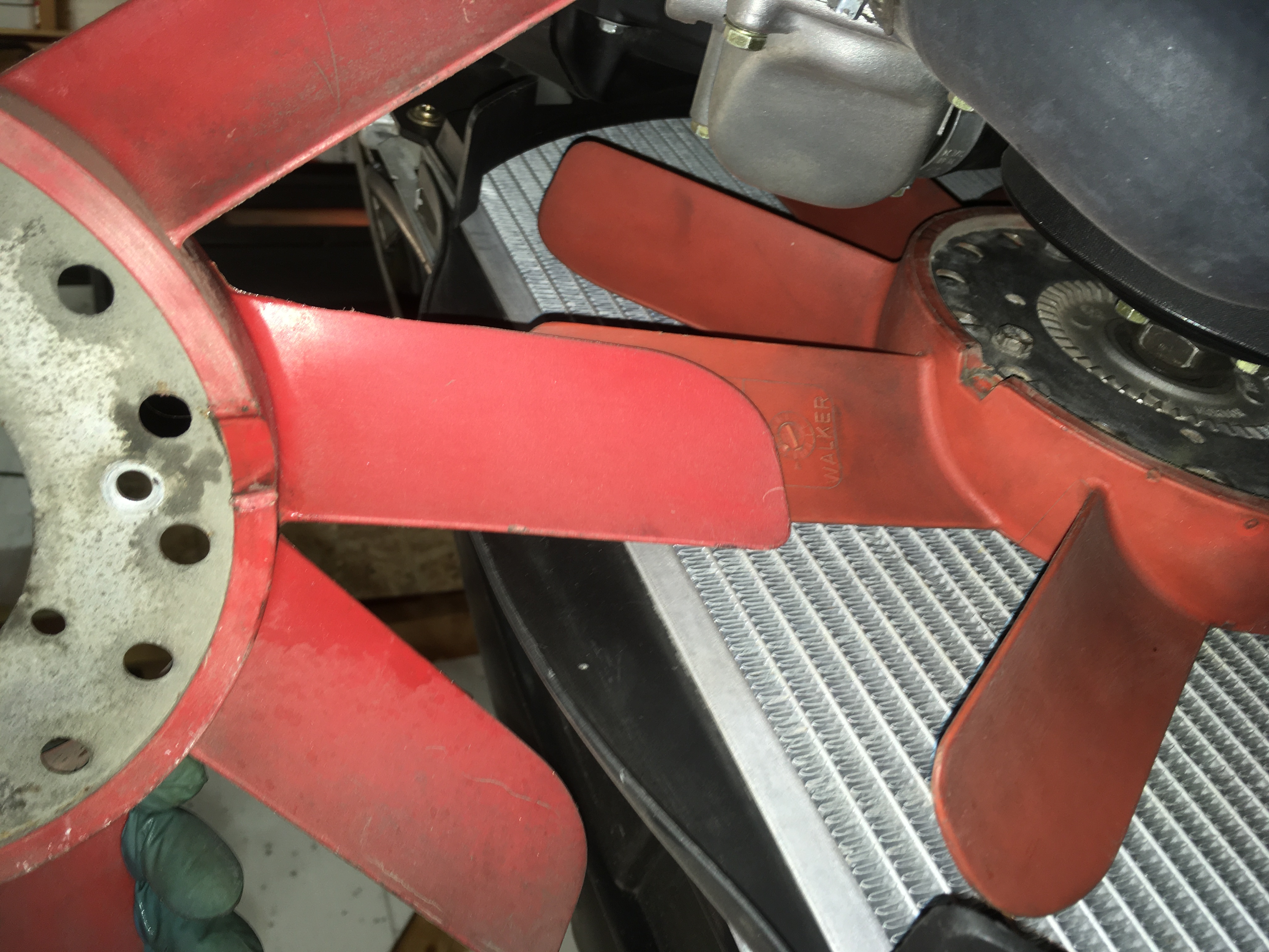

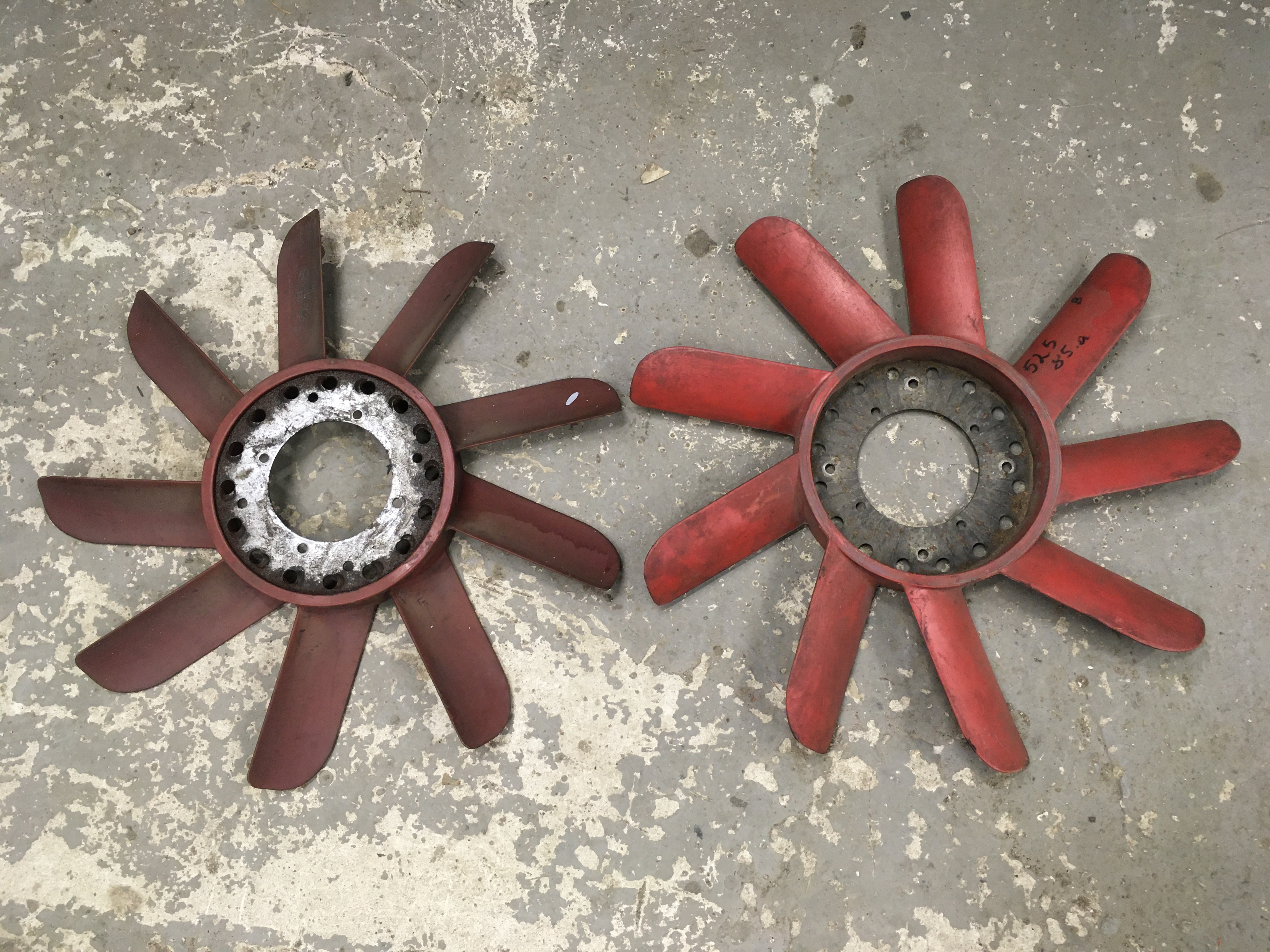

Ma ise ka mõelnud sellele, äkki saab aru kui kangutama hakkad kurvides. :D Kui amort järsult liikuma hakkab siis teeb kuidagi kangemaks, aga ausalt pole õrna aimugi.
Ülemine auto orig ja alumine romulast 84a toodang 525i pealt 544 lõpuga. Ehk teadjamad oskavad seletada kas osad olidki tumedamad või seda teeb kuumus ja aeg? 🤔

Postitatud: 09 Apr 2021 20:43
Postitas nuga
Alumine on ikka õige toon, seda tumedamat polegi kohanud. Peene liivakaga paatinat :lol: maha võttes ei tule heledam materjal välja?

Postitatud: 09 Apr 2021 21:48
Postitas BMW Rh+
Proovisin mis ma proovisin, aga tume kirsipunane on ja jââb :D
Huvi pârast vaatasin milline 28 oma vâlja näeb, tootekood on sama mis “tumedal” 086 ja 84a WALKER, aga selline oranzikas punane.

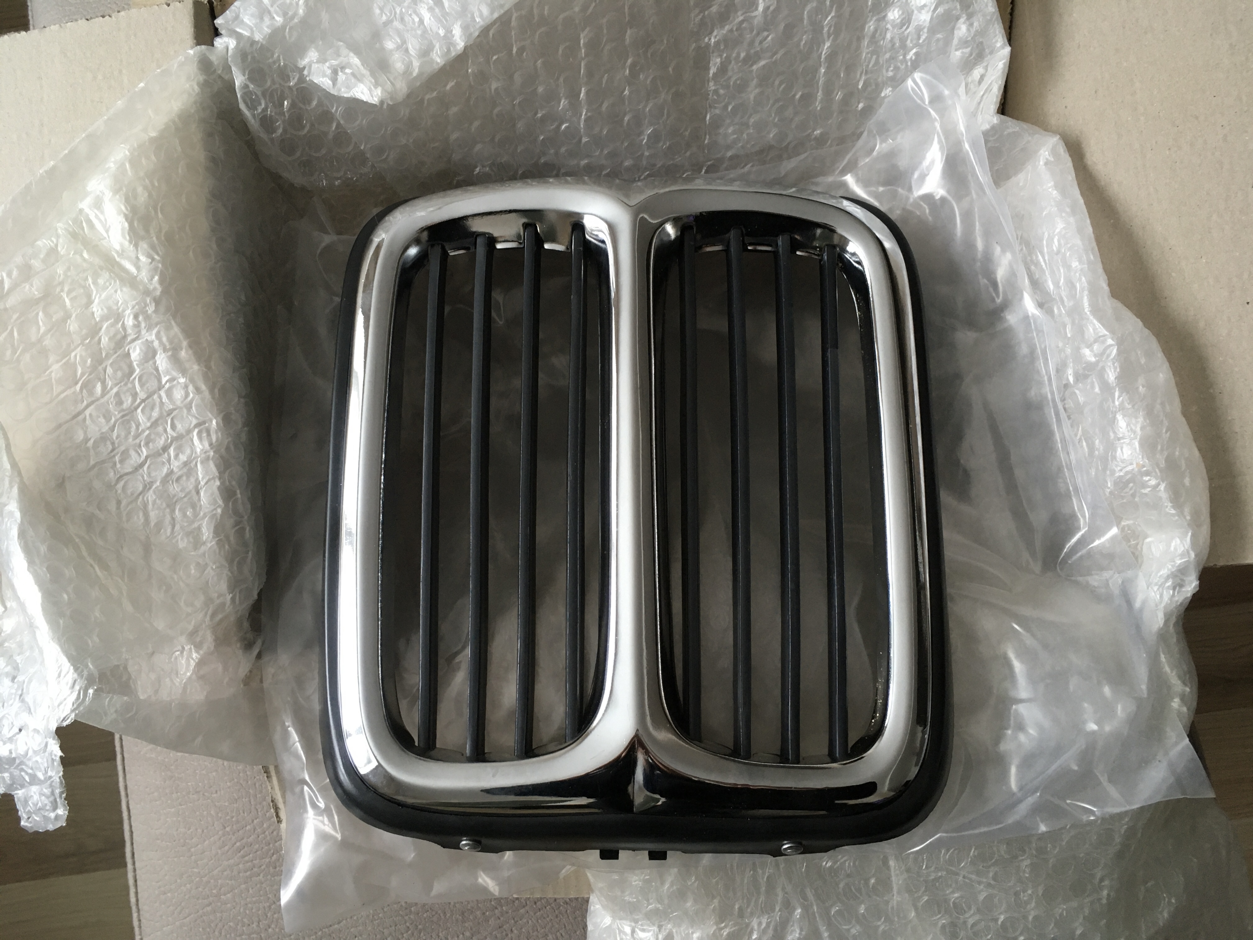

Natuke sâravat karpale. :) Asju mida tsinkida ei saanud said vōltsitud nii hästi kui oskasin.
