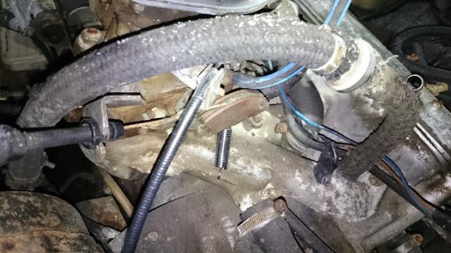

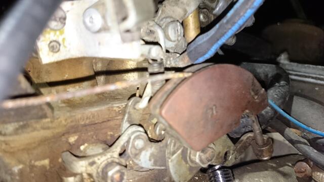

Tuleb kellelgi tuttav ette, millise masina pealt on fotol olev trossi kinnitus seguklapi ajami külge? Karpa ise on venelaste DAAZ aga ei paista nende kinnitus olema. Bemmi 2B4 ja DIDTA on erinevad. Mootor koos karpaga tuli kunagi e21 pealt.
Mul oleks uut gaasitrossi vaja aga ei tea, millist otsima peaks.
Re: 02 ti, Ruut
milline on teine ots ? ja kõri otsad ?
Pilt kogu asjast oleks hea - oma E21-le leiutasin mingist Audi omast et Dolertod pedaaliga ühendatud saaks
Re: 02 ti, Ruut
Teine ots on kohalike kulibinite custom made - tross keritud ümber hoova. Kõri ots on selline. Üldjuhul on trossil otsas tinaplönn, mis vastavasse auku sobitub. Sellel on antud juhul paari cm pikkune jäik pressitud ots.

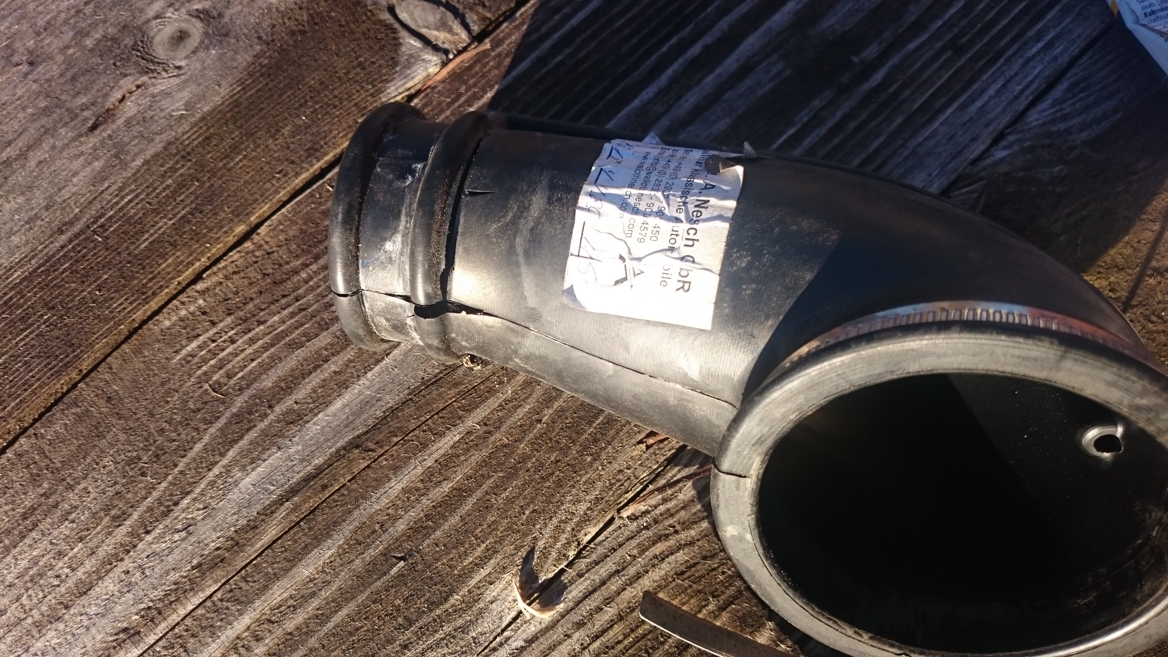

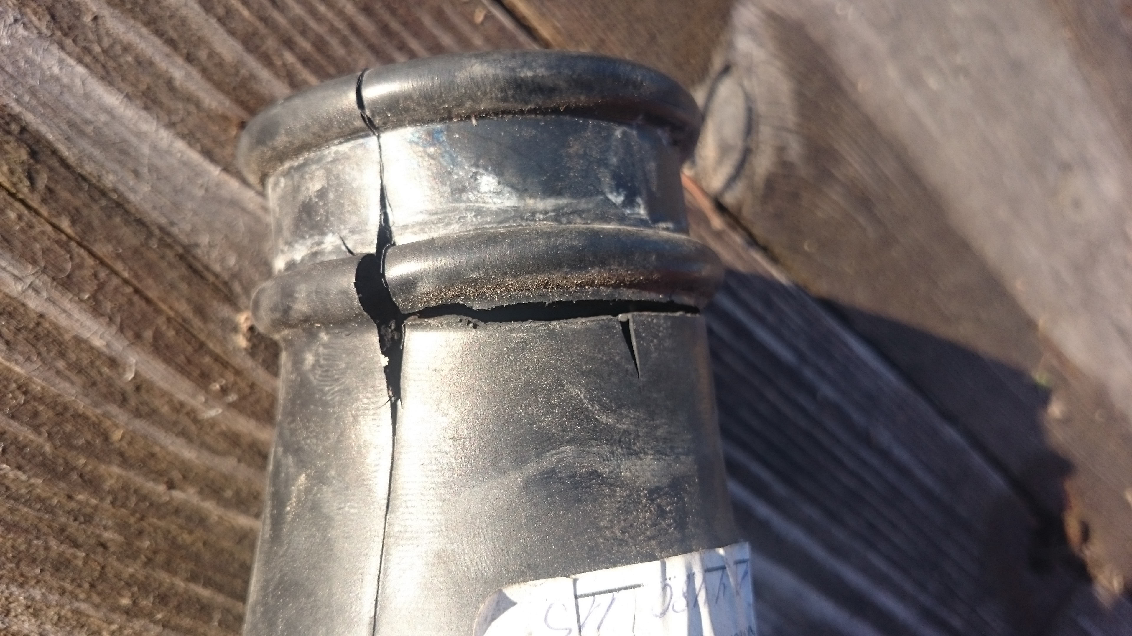

Kuna viimane sõit lõppes suht aurude peal, siis tuli väsket bensiini paaki panna. Protsessi käigus jooksis üksjagu seda vedeliku tagatiiva alt välja.
Kolm aastat tagasi külge pandud paagi täitetoru näeb välja selline. W&N -i kvaliteet. Olge hoiatatud. Pakuks, et kestis 3-4 paagitäit.
- DSC_1356[1].JPG (3.92 MiB) Vaadatud 33093 korda
- DSC_1357[1].JPG (3.11 MiB) Vaadatud 33093 korda
Re: 02 ti, Ruut
Kuna tegu ei ole originaaliga, siis ma arvan, et tegu on märksa hilisema b-osaga. Lihtsalt p*sk materjal, mis temperatuuri vaheldumisi ja/või bensiini ei kannata.
Re: 02 ti, Ruut
Täpselt sama moodi lagunes mul üks Alpina originaal õhulõdvik - aastake ja küpse. Ilmselt ongi neil mingi eluiga ja kui see läbi, siis oled õnnelik kui kuskilt värskema B jupi leiad.

Hakkasin just sama kummijullat tellima aga kui siin räägitakse juba ühe aasta perspektiivis lagunemisests, siis selles valguses tuleb vist ise midagi jälle leiutada...
Kuskilt on kõrva jäänud, et selline ikaldus kummidetailidega pidi üleüldine olema, põhjuseks vist nafta kvaliteet või siis rafineerimistehaste tõhusam töö, kumm ja näiteks ka bituumen (mis on naftatöötlemise lõpproduktid) on vaeslapse rolli jäänud.
