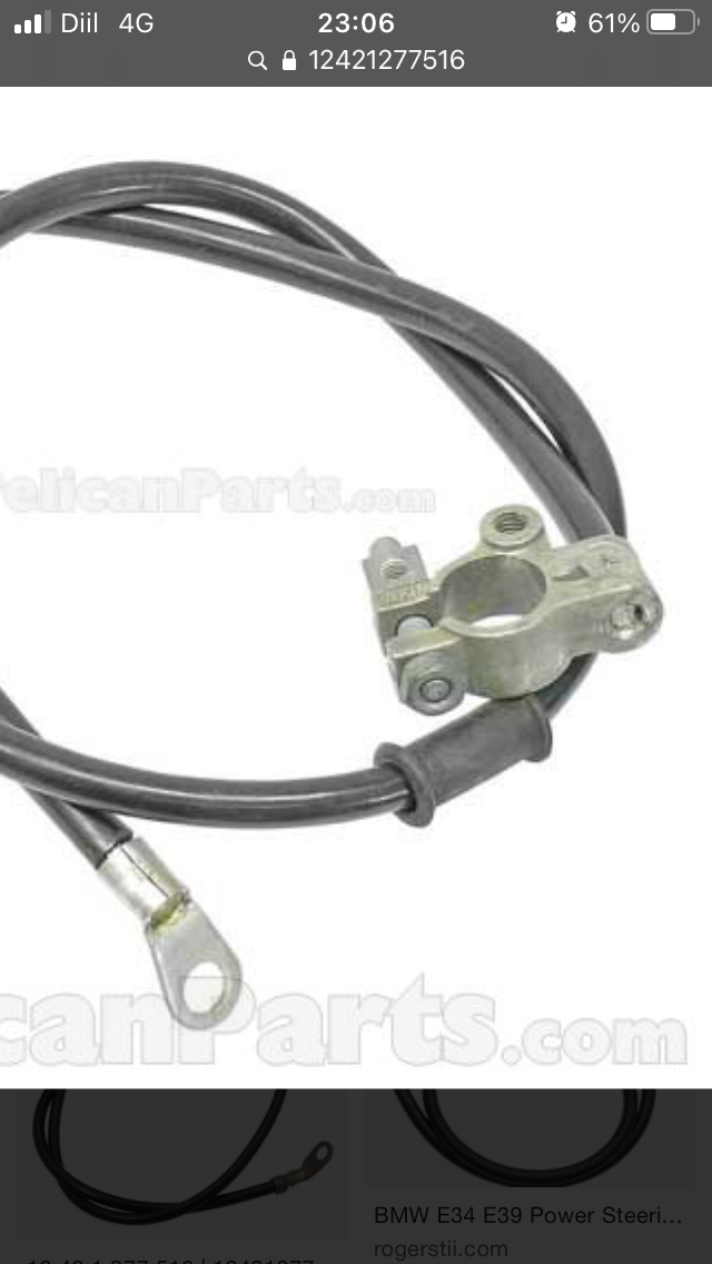

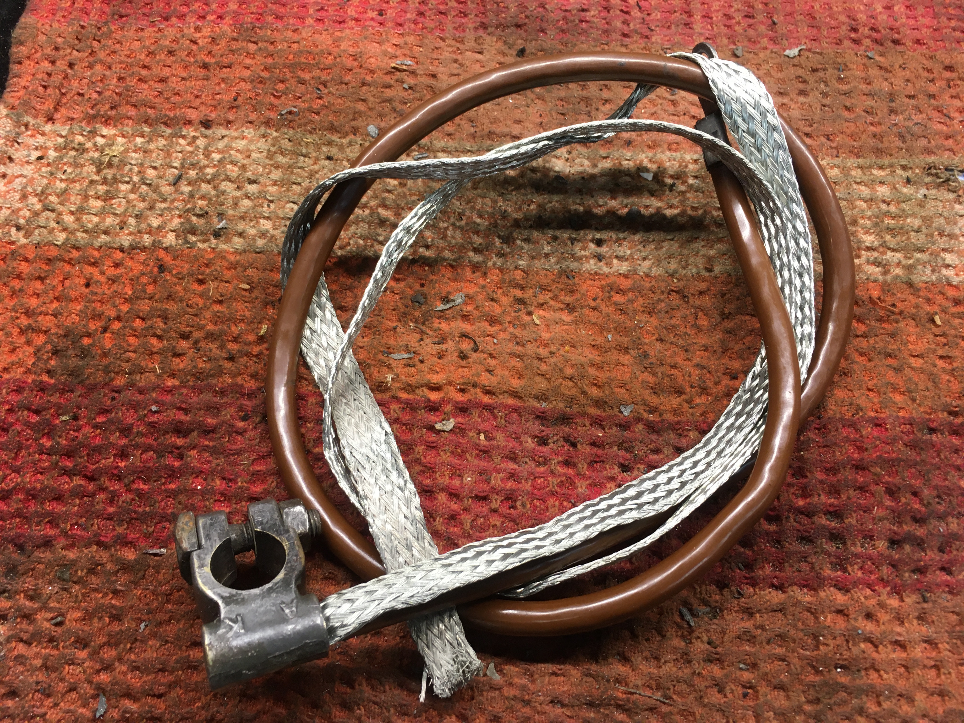

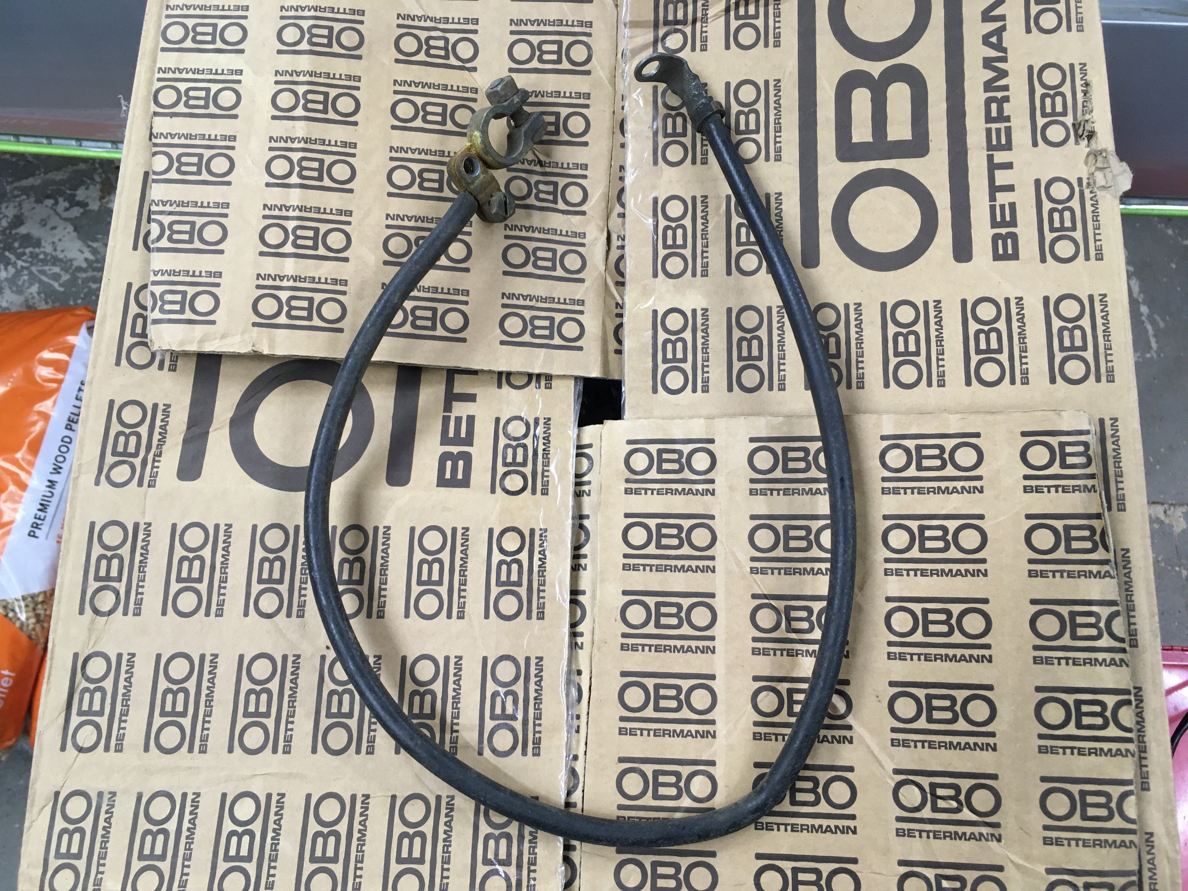

Aku miinus sai lahti muditud ja uus kiudriba paigaldatud, pressiga kokku ning veidi tina.
Kahjuks vanal kaablil polnud kiud osa säilinud ja pikkuse peab kellegi pealt spikerdama. :D
Ühte sellist klambrit oleks vaja ;)

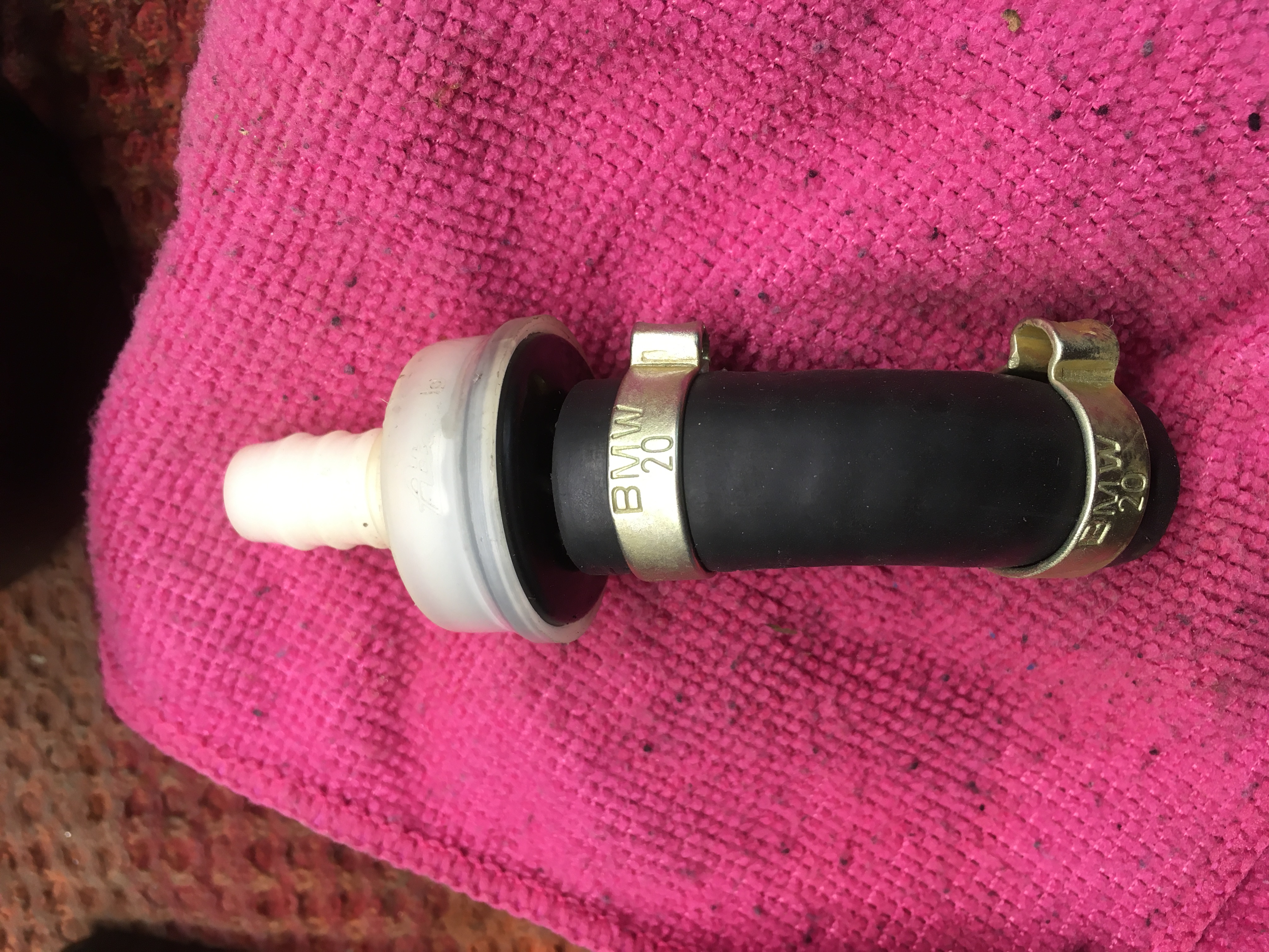

Konilaeka sisu värvisid ära? Tavaliselt on nad ilged närakad. Originaalis on nad vist kuumtsingitud?
Voolikuklambrit mujalt ei leia, siis mul on mõned.

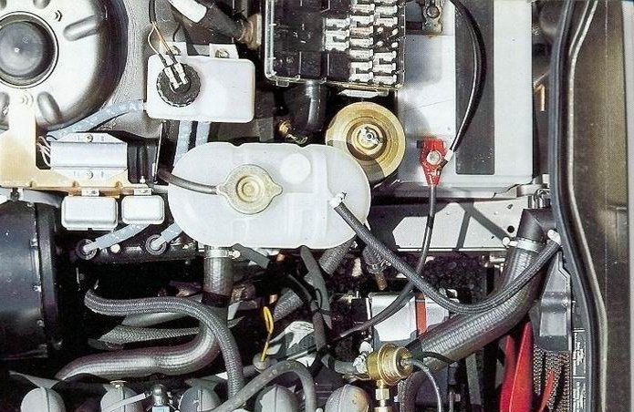

Jäin mõtisklema akuklemmide teemal :lol:
Minu käest läbijooksnud autodel on need üsnagi erinevad olnud. Nii et selles osas ma ei oskagi lõpliku järeldust teha, mis on õige, mis mitte. Ka on tehase reklaambrošüüridest üsna vähe abi, sest tundub et nendes olevaid pilte ei uuendatud läbi aastate eriti usinalt. Varuosakataloog ka mingit erinevust läbi aastate ei näita. Otsisin nüüd välja e12'e brošüüri ja miinusklemm tundub sul küll õige olevat. Huvitavam on aga plussklemm. Mina ei ole sellist oma silmaga näinud nagu kataloog näitab. Sul on selline punane?
Postitusi: 384
Re: BMW E12 525 '81a Marko
Edit: See punane oleks muidugi väga edev. :D
Hetke oma juba “uuendatud” uue otsaga.
Minu e12 toodetud 81aasta ja realoem ütleb et alates 01/81 peaks selline olema. Kahjuks sellist enam ei müüda.
nuga kirjutas: 16 Jaan 2021 20:46 Mina ei ole sellist oma silmaga näinud nagu kataloog näitab. Sul on selline punane?
Mul on selline punane bauri küljes, ju oled ikka näinud.
Postitusi: 1031
mu e12 on miinus klemm selline nagu siine punane on, plastik ümbrisega, aga lihtsalt pruun.
Postitusi: 3094
Kamba peale saame ühe komplekti kokku :lol:
Postitusi: 384
Tundub jah et aastatega muutuvad ka akukaabli kinnitused. Ühesõnaga kõik mis kätte tuleb saab kasutada... exchangeable retrospectively. :D

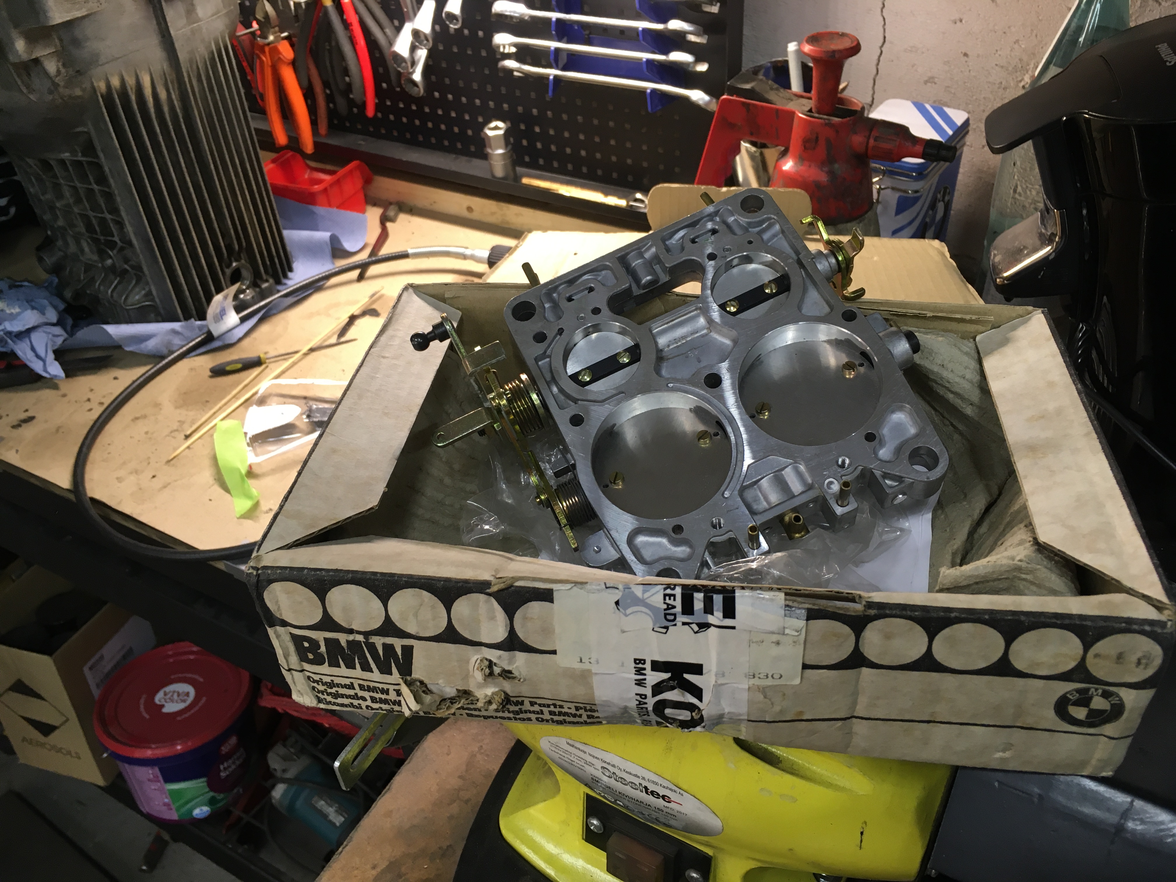

Jõudis ka tükike karpat kohale. ;)

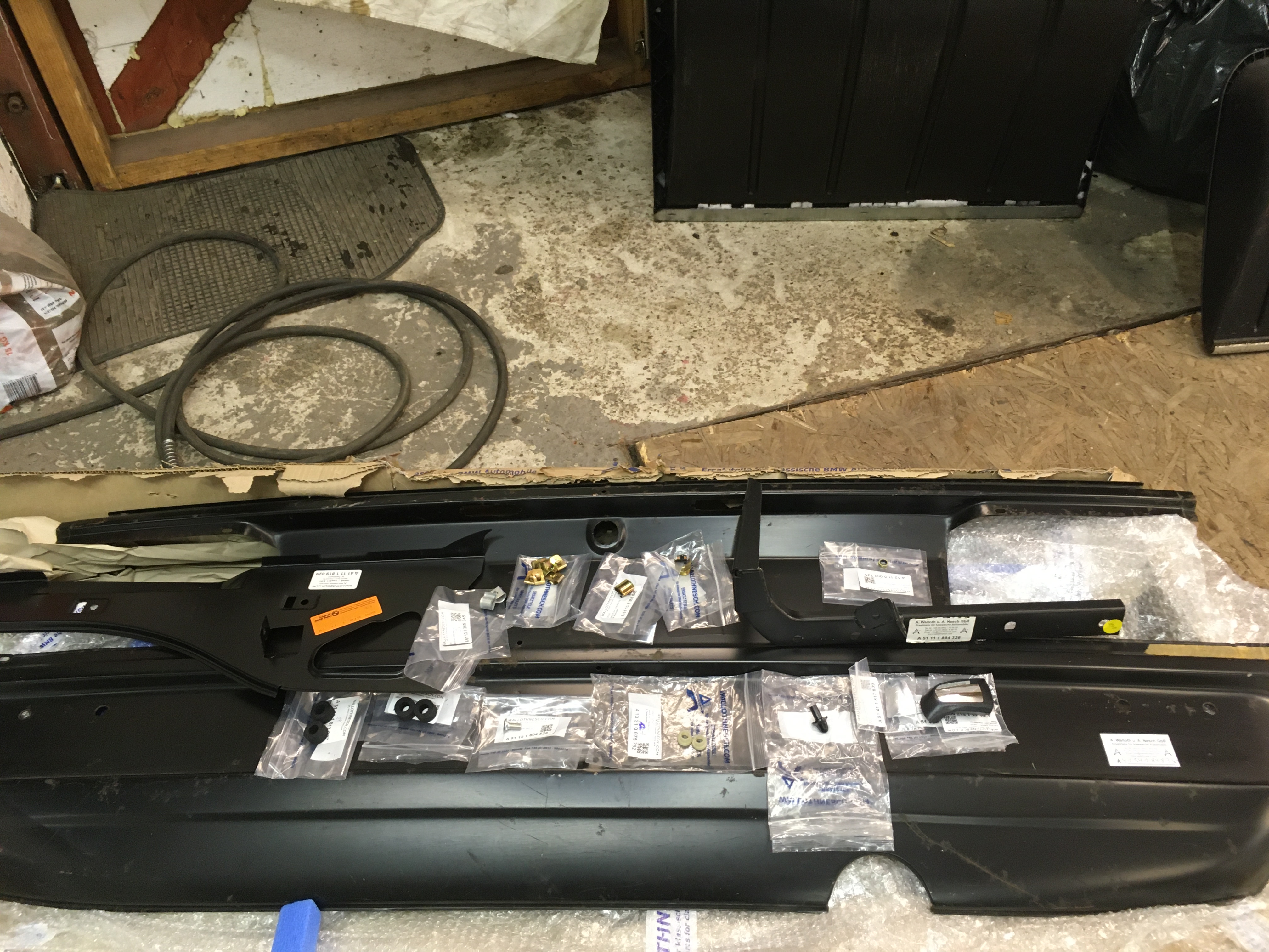

Sama kaubaga tuli ka laematerjal, kahjuks pakkimist tuleb neil Wallotis õppida 😕

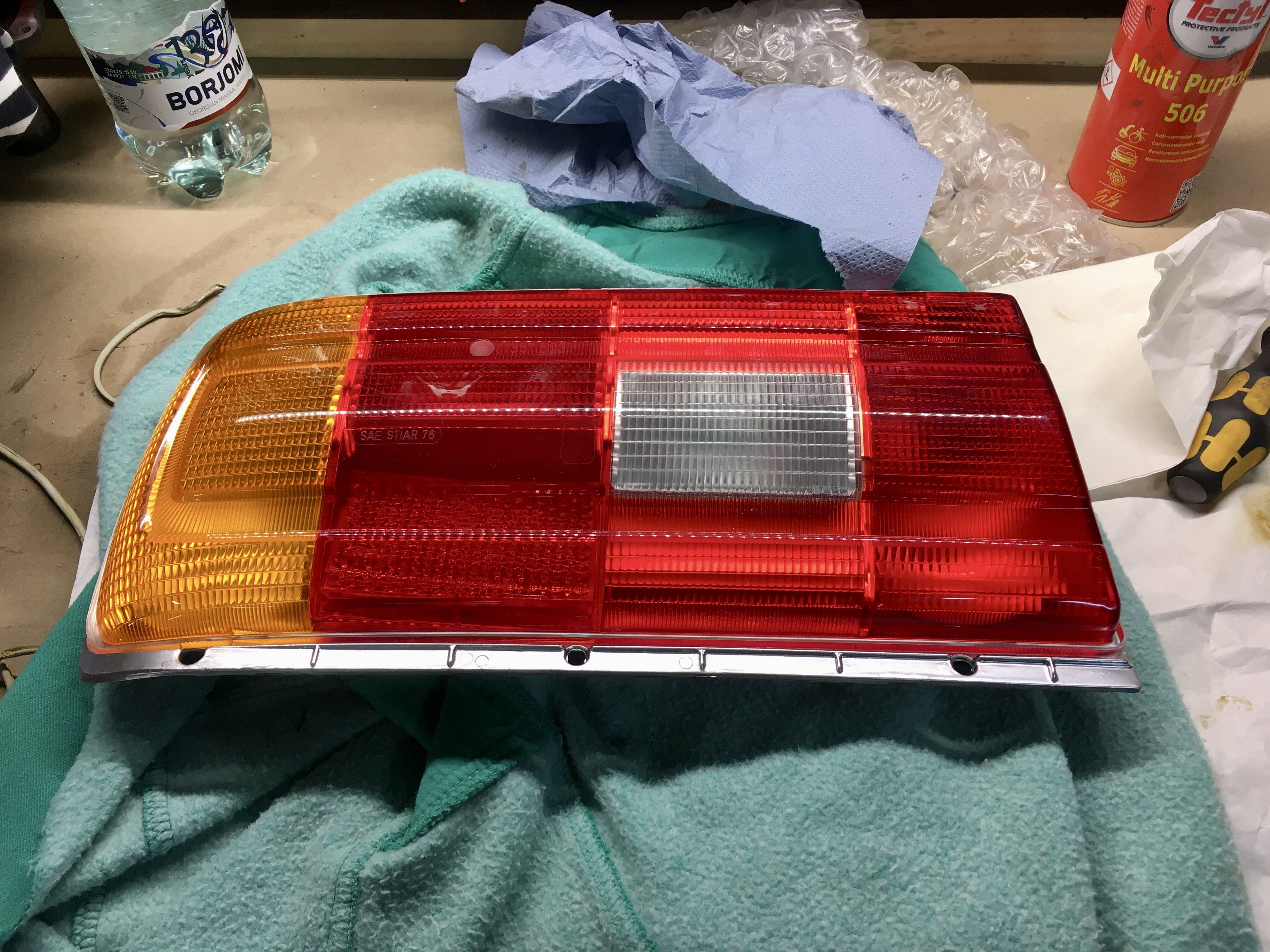

Tagatuled võib valmis tööde alla lisada. 😎
Kroom, klaasid uued ja poldid/seibid tsingitud.

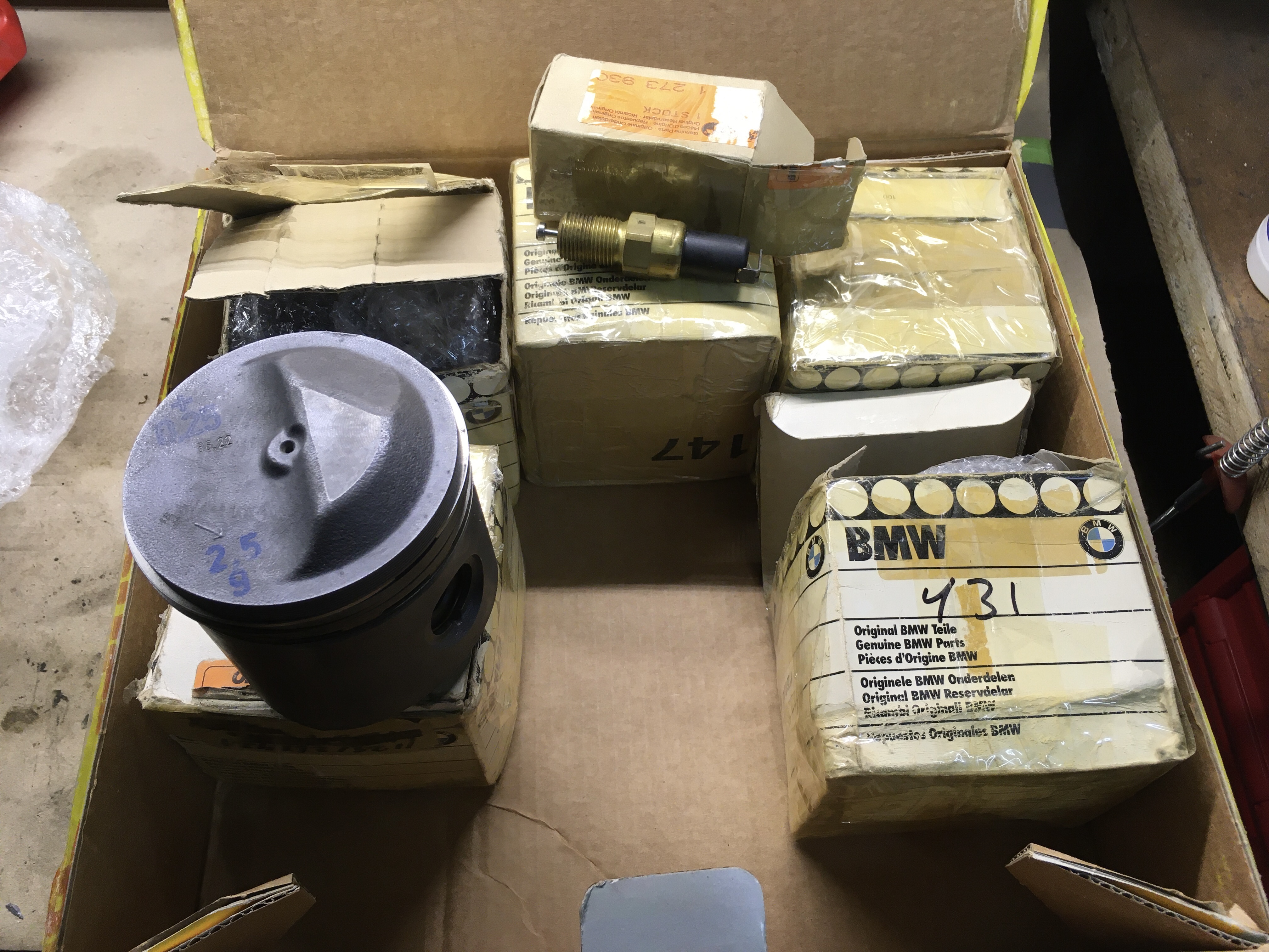

Egiptusest tuli solenoid karpale mootorile 5 uut kolbi +0.25 mõōduga, kahjuks 2-l sõrmed roostes, aga kûll leiab ravi. :)
Oskab ehk keegi targem seletada mida täpsemalt “+” ja “-“ kolvid tähendavad, kolmel karbil on märked peal. Manualid ütlevad et peavad olema kas miinused või kõik plussid. Kaalumine andis koguerinevuse 692-695g.

Minuarust see + või - märk näitaski mis kaalukategooria kolbidega tegemist. Erinevus võiks tänavasõidukil kolbidel olla max +- 1g . See paar grammi kannatab samas raskematelt ilusti maha viilida ja lõpptulemus peaks ok saama.
Ideaalis muidugi peaks kolvid väntvõlli vastukaaludega omakorda ka veel balansis olema, ehk siis õige oleks panna sama markeeringuga kolvid, mis tehasest sees olid, või siis tuleks kogu krempel tasakaalustusse viia (siis juba koos hooratta ja sidurikorviga) aga see on sellise rahuliku oldtimeri jaoks ilmselgelt overkill :)
Postitusi: 384
Yup, kaalukategooria küll, aga kahe karbi järgi “+” kolbidel juba erinevus üle 1g. Viskan pildi ka, mis eile öösel sai kaalutud(küll koos rõngastega) kahel karbil pole enam pappkaant mille küljes märge peaks olema, kuigi ei saa ka väita et nad enam õigetes karpides ka laos on olnud.
Manual räâgib ka et vaadake et oleks kogu seeria uhes kaalumärgis, aga ei midagi täpsemalt palju see erinevus tohib olla. Kepsude kohta ütleb kindlalt +/- 4g
Eks tuleb see 6s kolb ka tekitada, vaadata milline see tuleb ja siis palju mida kergendada, lisaks veel paar uut sõrme. :)
Edit: kustutasin rumala küsimuse Arvo-le 😂 Ja vastus et kõikide asjade tasakaalustamine oleks sellel overkill, siis vastus on tõesti jah :D
