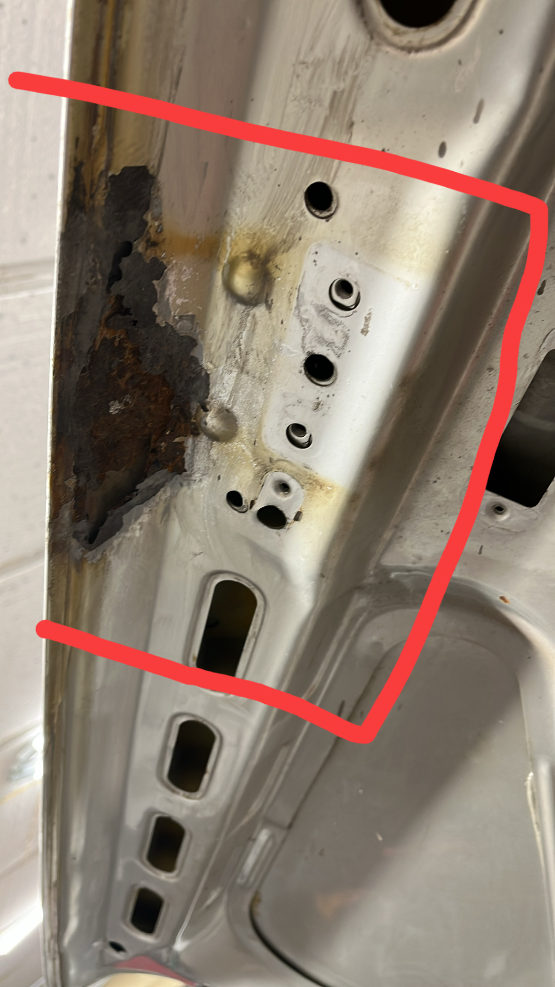

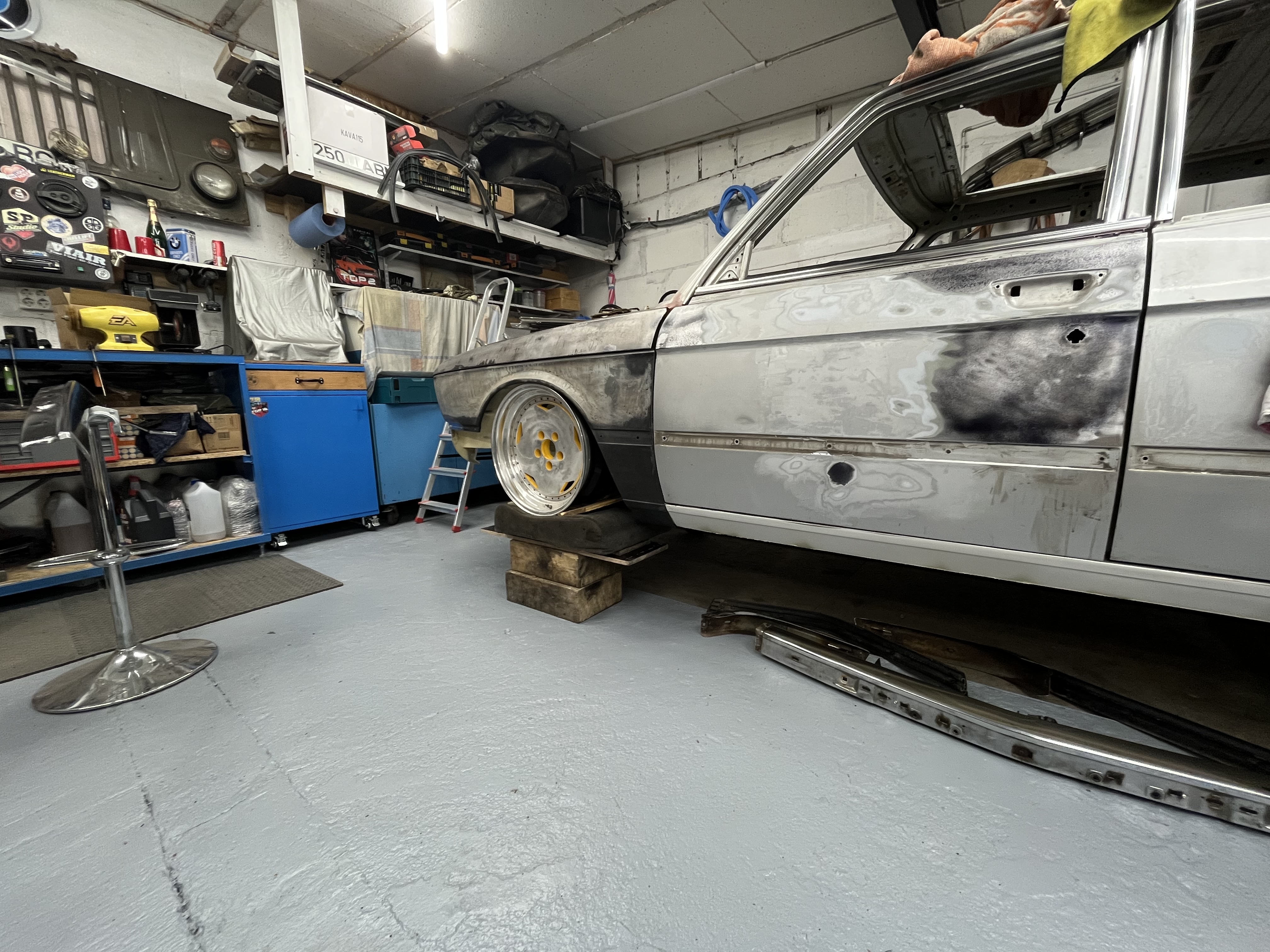

Vahepeal said ka uksed plekitööst tagasi ja ette, nüüd peaks plekiosa ehk lábi olema. :roll: Pilt on veebruarist, nüüdseks sirgelt ees nii nagu peab. Kahjuks rohkem pole jòudnud e12-ga seeaasta tegeleda. Okei, sai ka bmw muuseumis infot káia hankimas, páris niisama pole ka olnud 😁

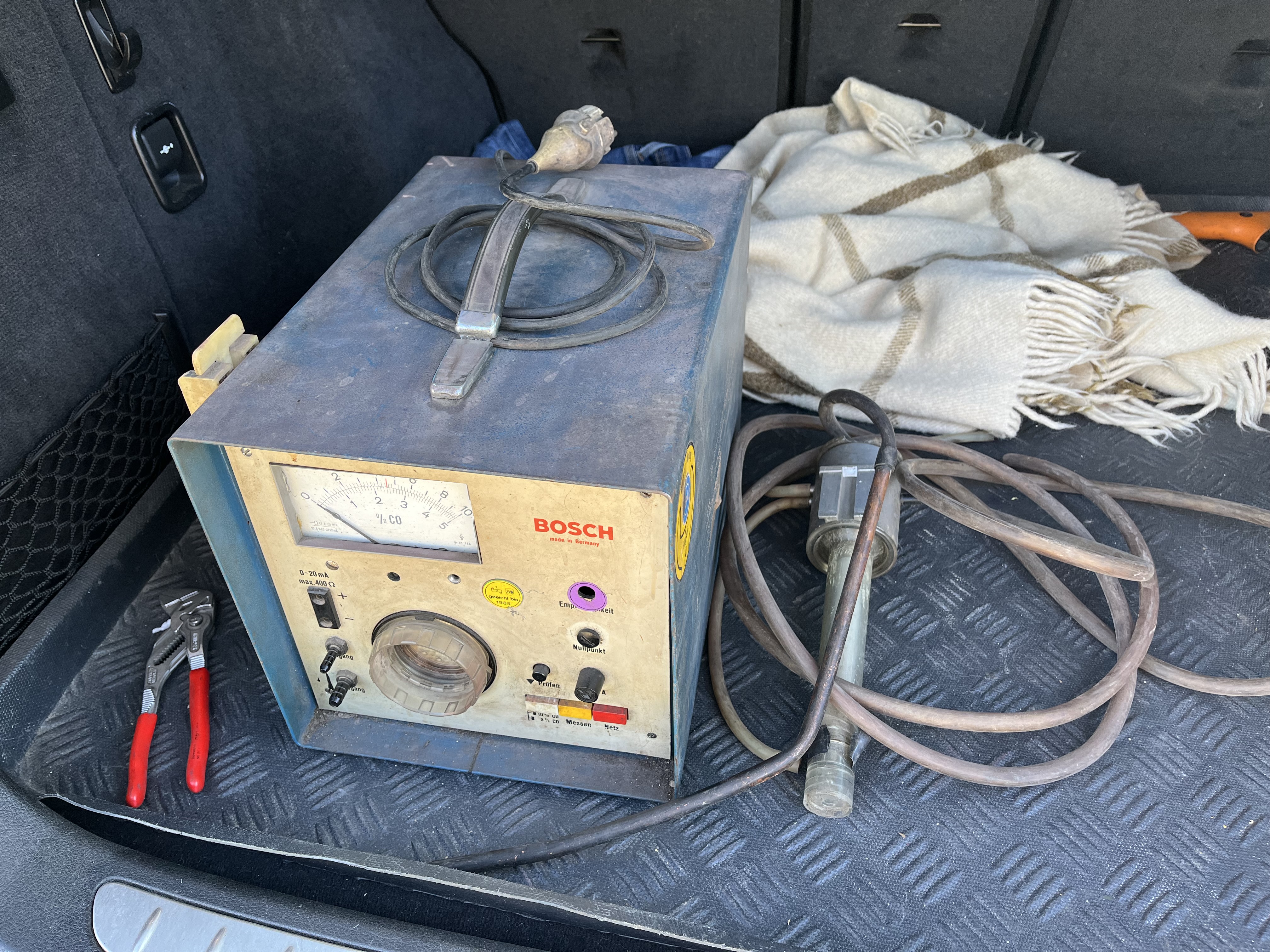

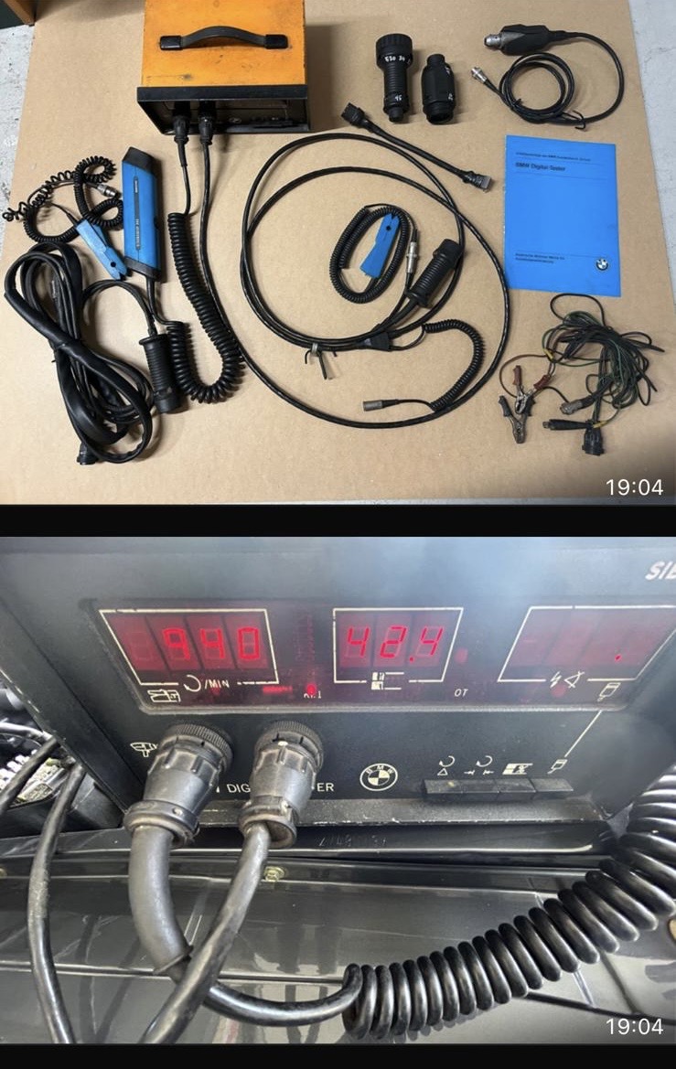

Analoogist sai digitaalne. BMW digital tester 1 variant. Kaableid ja ühendusi sai igasuguseid kaasa, suurespilfis e10 ajastust e34. Kui küsite mis mida teeb ja kuidas, jààn piinlikult vakka. Pole ise veel katsetada saanud. :D
Riskiga tuli veel selline asi, kahjuks hetkeseisuga ei nuusuta, hàält teeb aga tulem on 0, kui kellelgil infot sellise asja kohta, ootan avasüli.

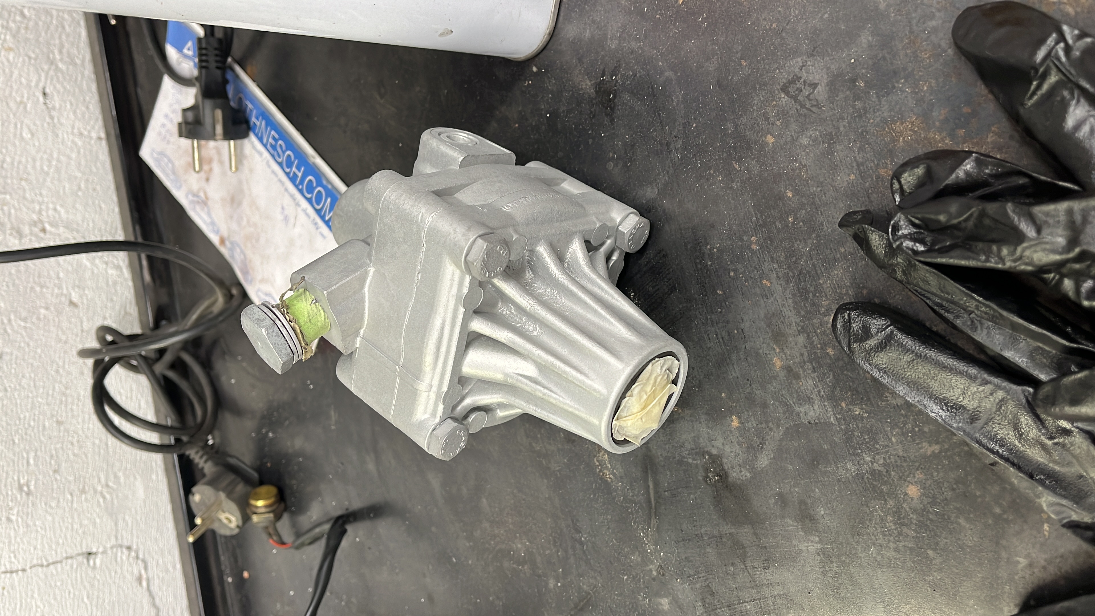

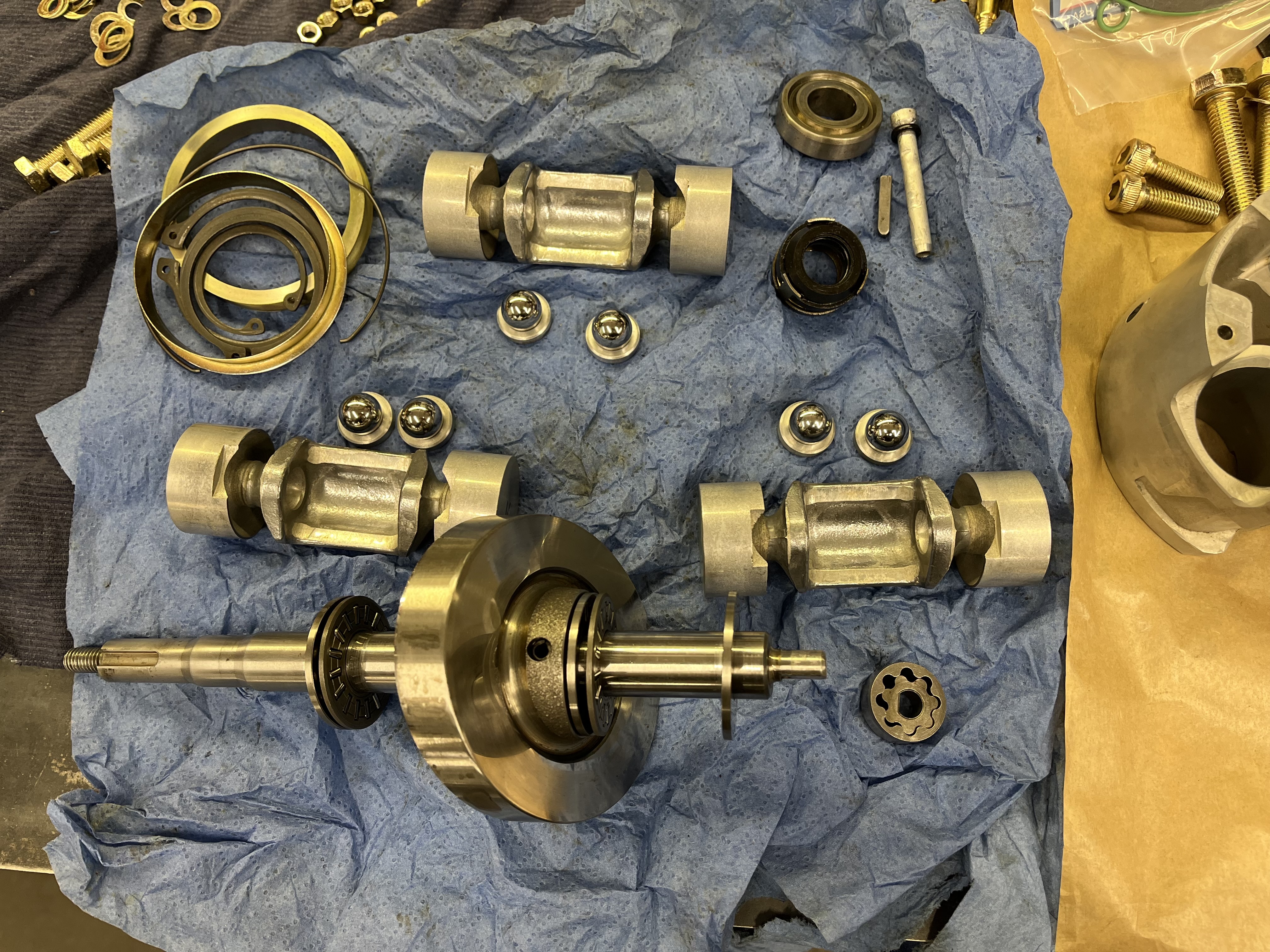

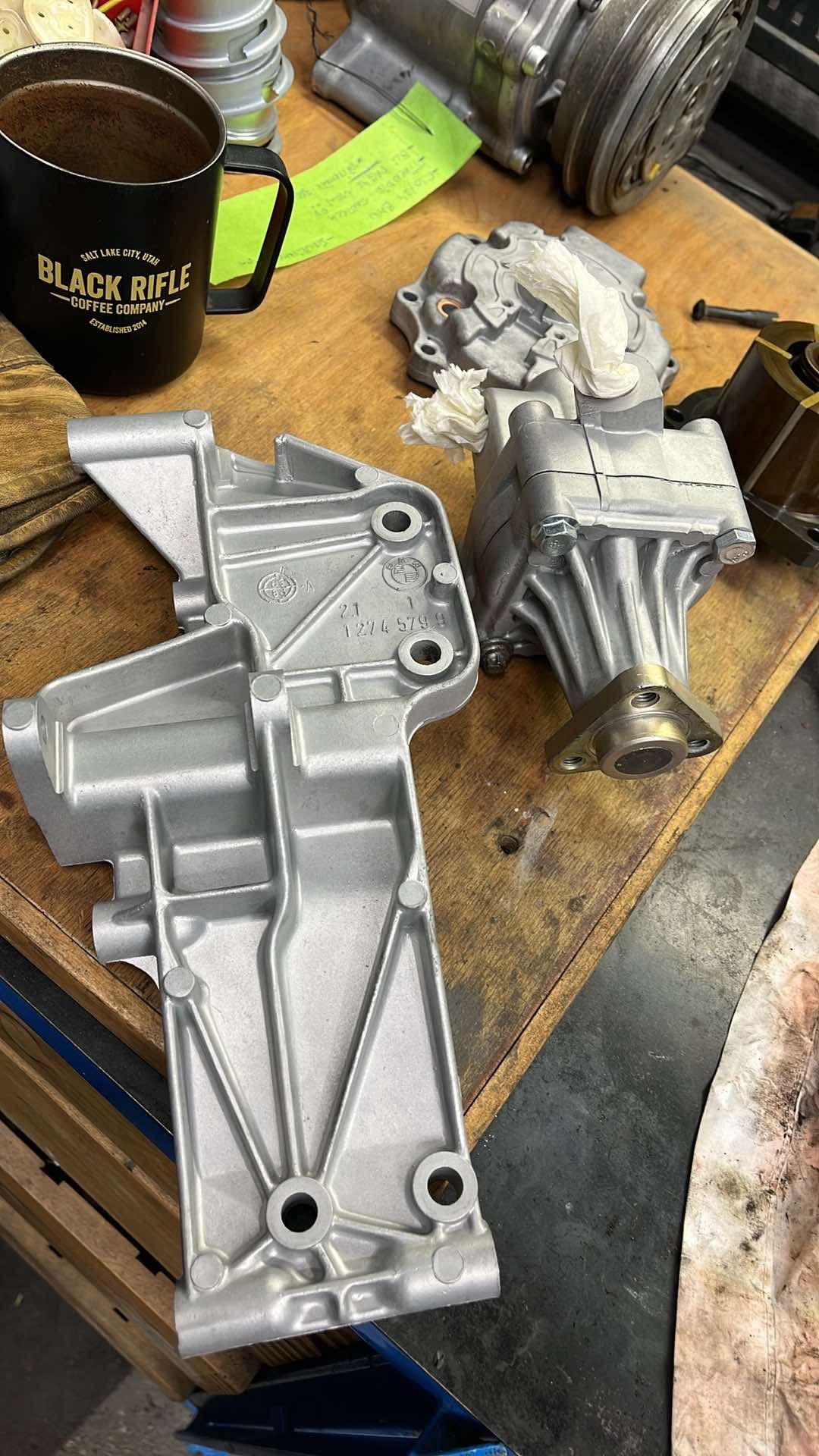

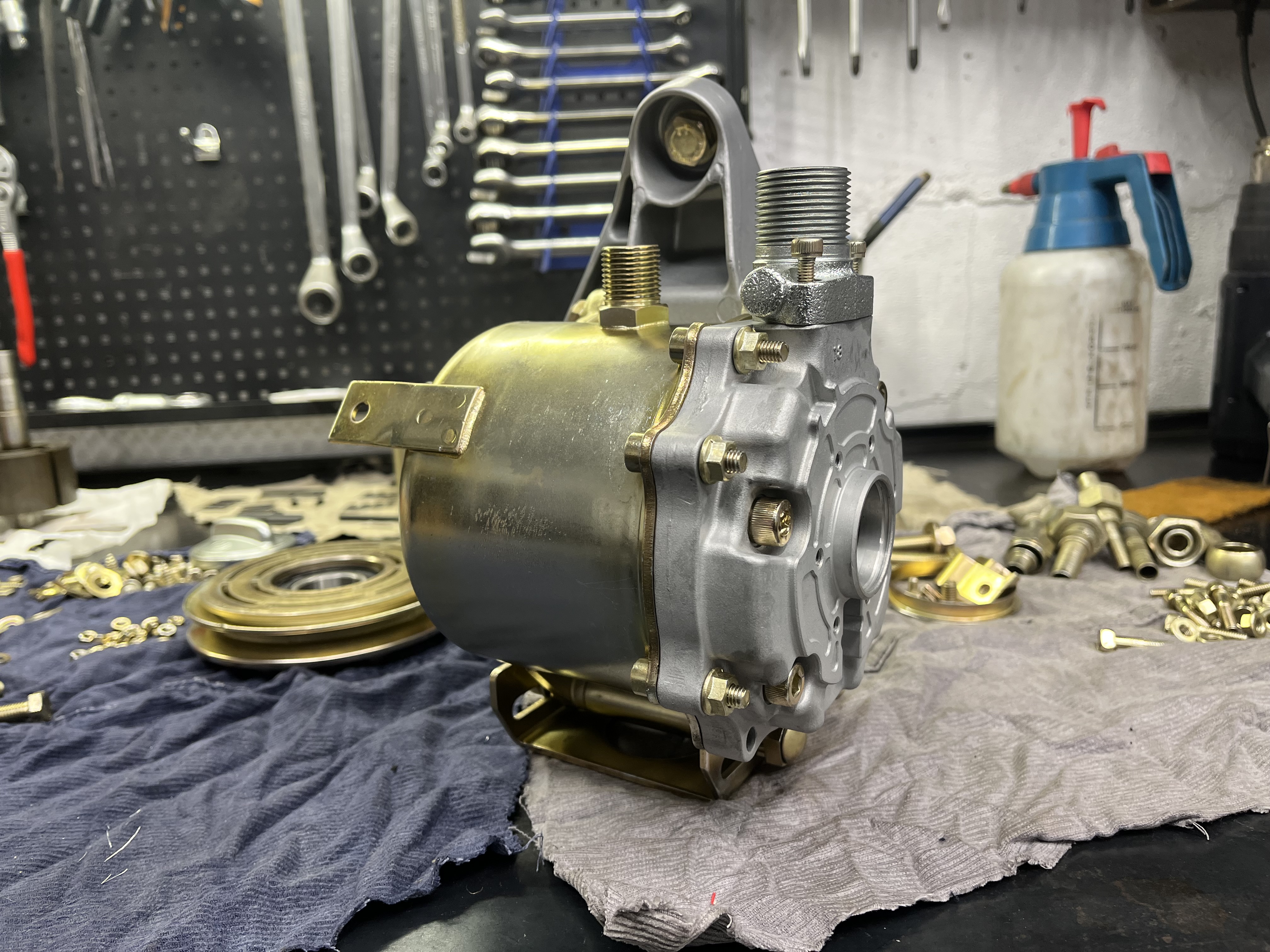

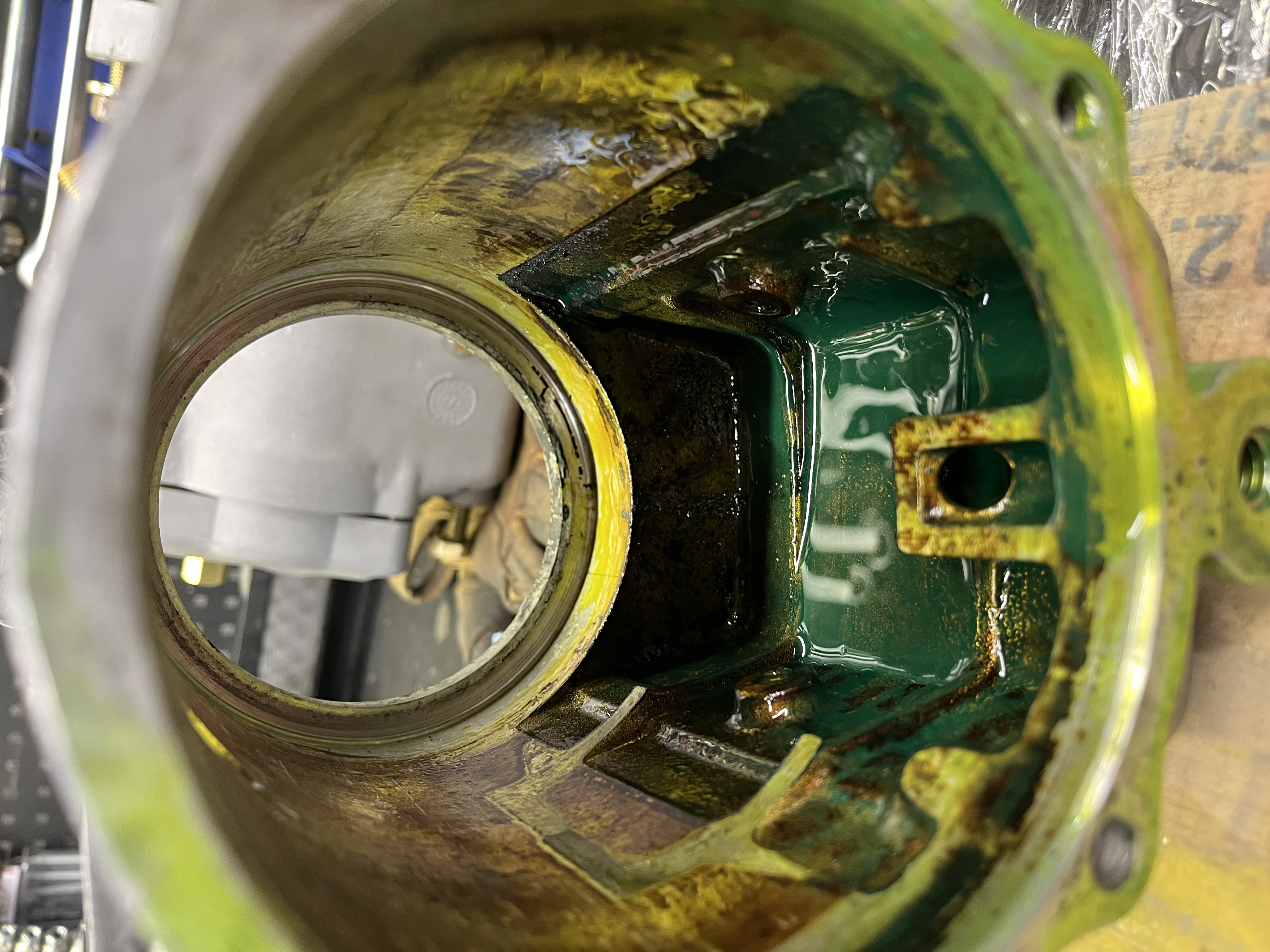

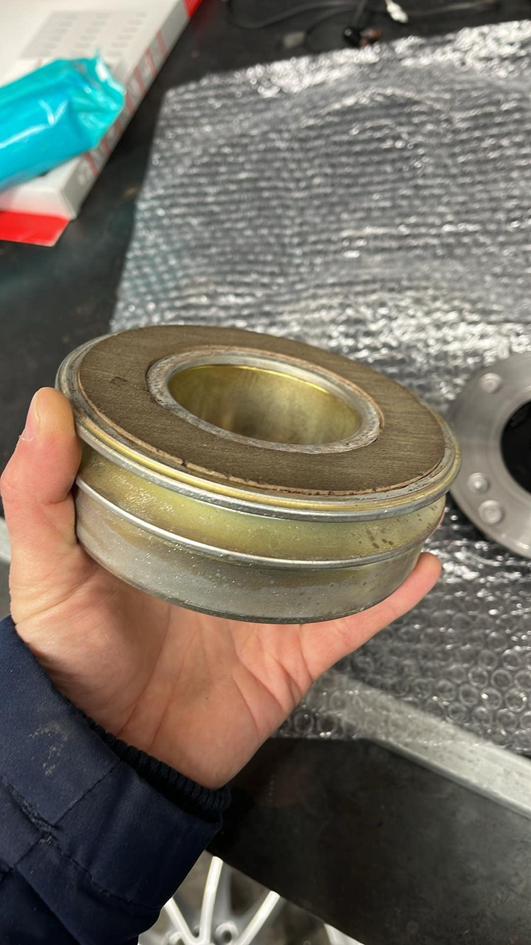

Aga tagasi vanemasse aega. Sai siit suvel ostetud hunnik e23 juppe. Seal komplektis oli paar kliimapumpa. Otsustasin nende peal katsetada kuidas nende remont välja nàeb. Ohvriteks seiko-seiki, bosch/denso Axial ja Behr wingcell (e24 pealt). Lisaks sai üks roolivõimupump ellu äratatud. Paar pilti mis telefonist leidsin.

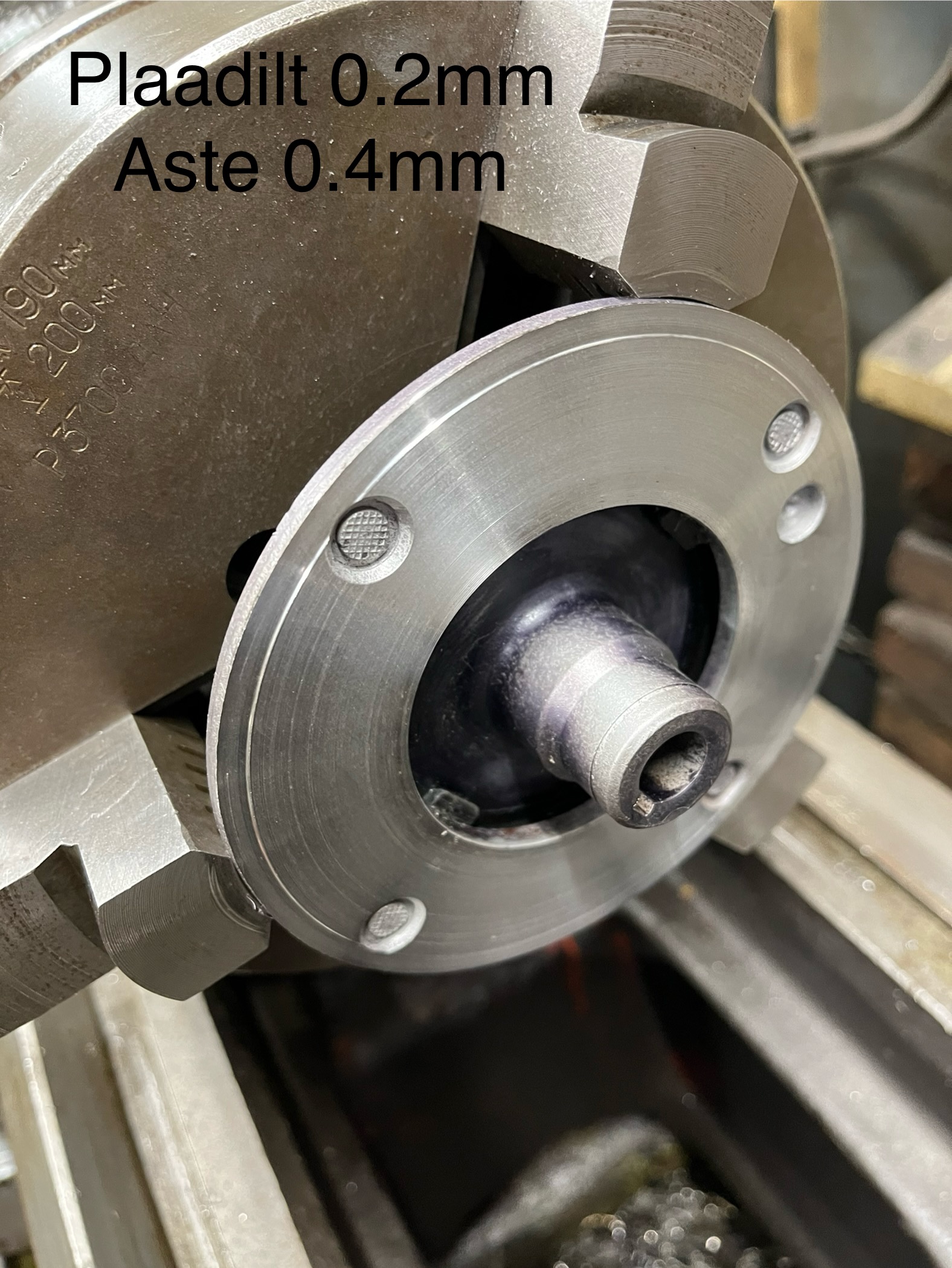

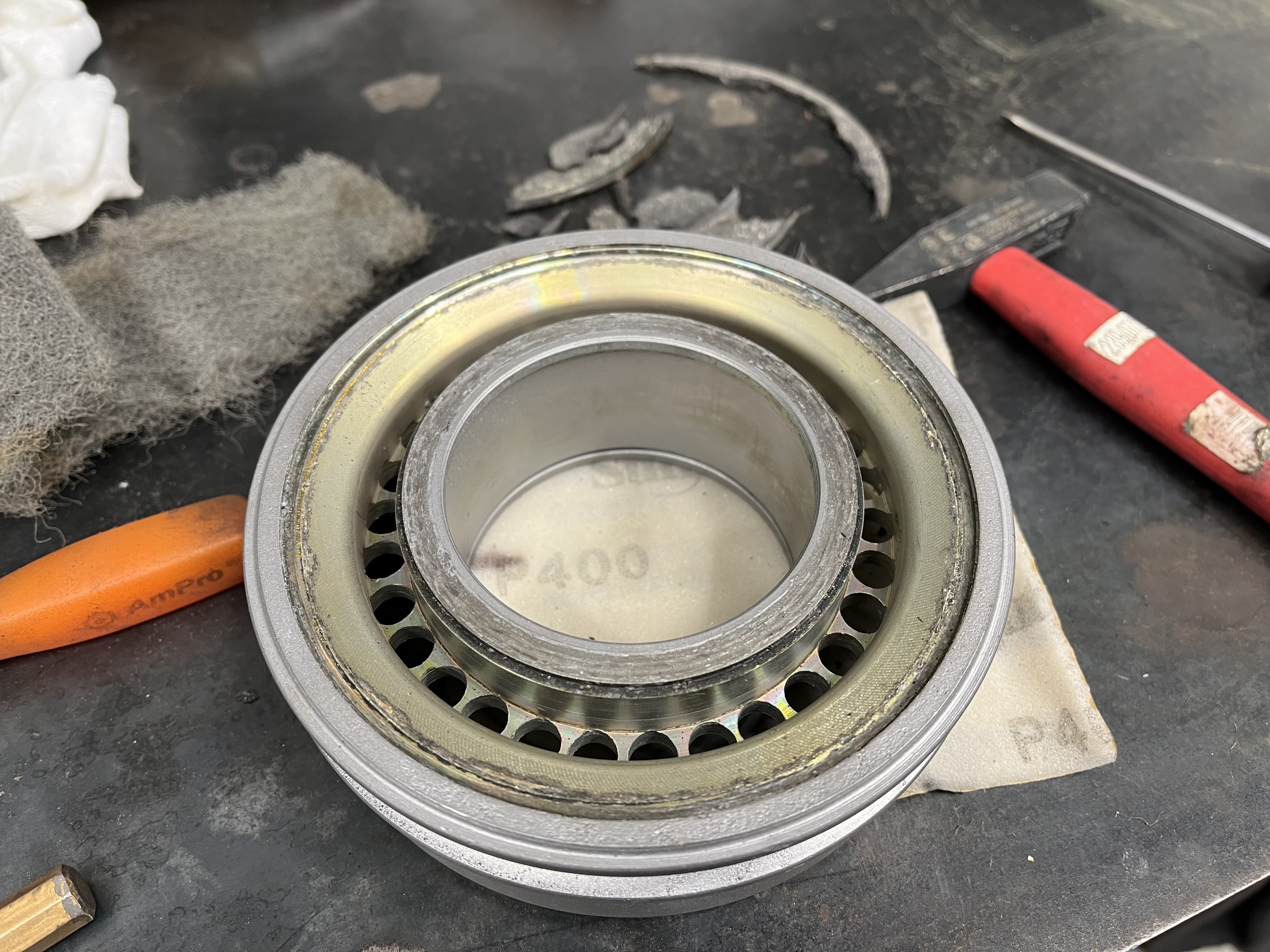

Bosch Axialil on huvitav see et sidur on reaalselt siduri kattega. Hetkel töö veel käib, aga koostöös pidurimeistriga saab sinna ehk uue katte. Teine pool sai treialil heaks tehtud. Eks mingeid pilte tuleb tulevikus juurde.

:twisted: Pump peaaegu koos, ûks O-rõngas oli vales mõõdus, kuna komplekt oli Boschile, aga mul NipponDenso siis boschi variant sellest pumbast ikkagi veidi erinev. Hea teada, plaan eelnevalt Tallinnas remondis käinud pump lahti võtta ja üle käia. Saab vajaliku O-rõnga juurde tellida.

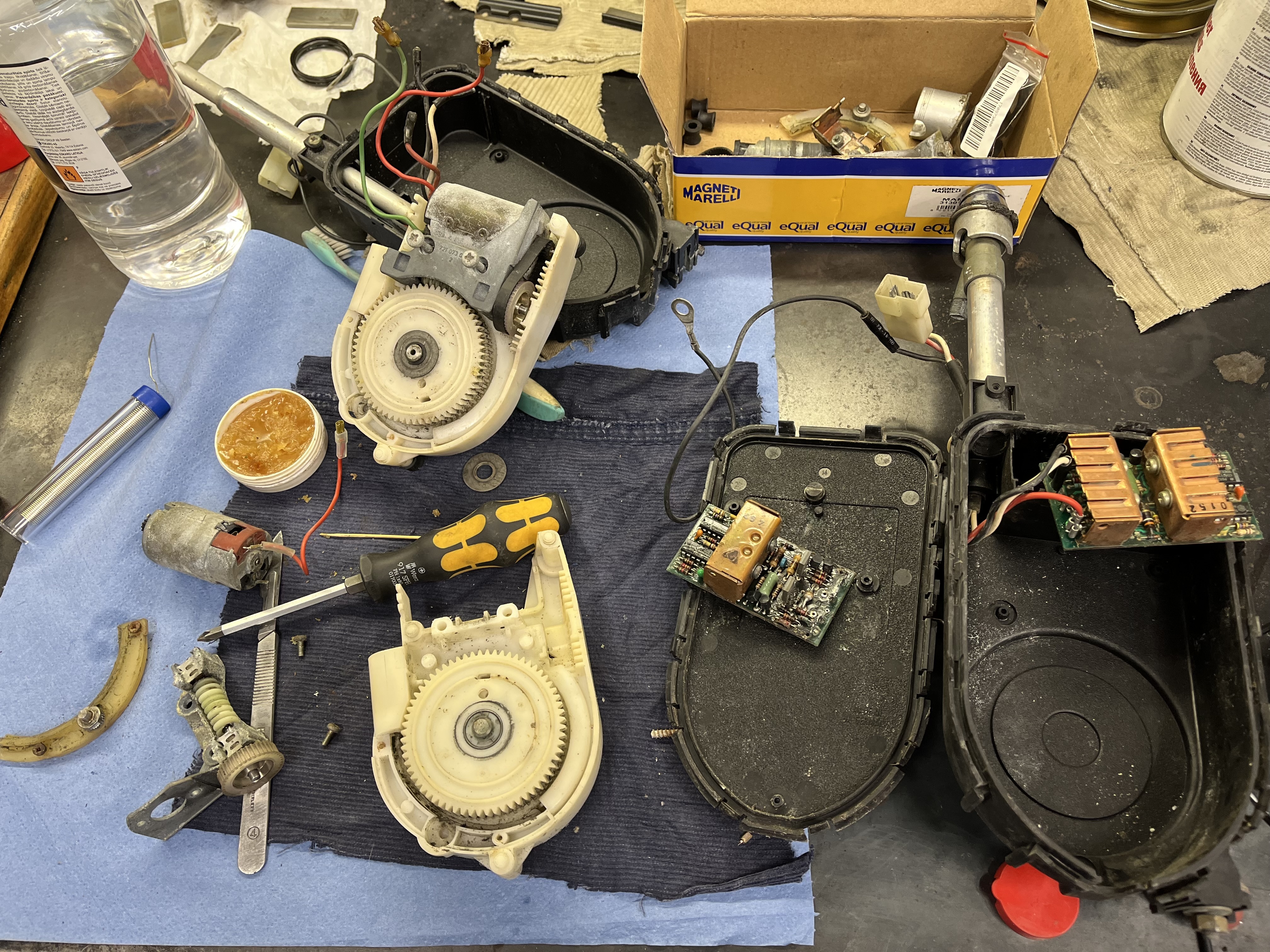

Täna alustasin Hirschmanni elustamist. 2st saab ehk ühe toimiva. Pisike tugihammakas kahjuks mõlemal kulunud.
Elektroonikaplokk oli mõlemal “veidi” kàrssanud. Õnneks olid hullemas seisus “ajul” vajalikud komponendid korras ja sai teine õnnetuke elule aidatud. 8)
Lisaks otsin e12 pagassile seda osa. Ostsin kunagi ka korraliku pagassi, kuid sellel ka omad mured ning piisavalt korras et jällegi mitte lõigata. On kuidagi arusaadav mu mõte? :roll:

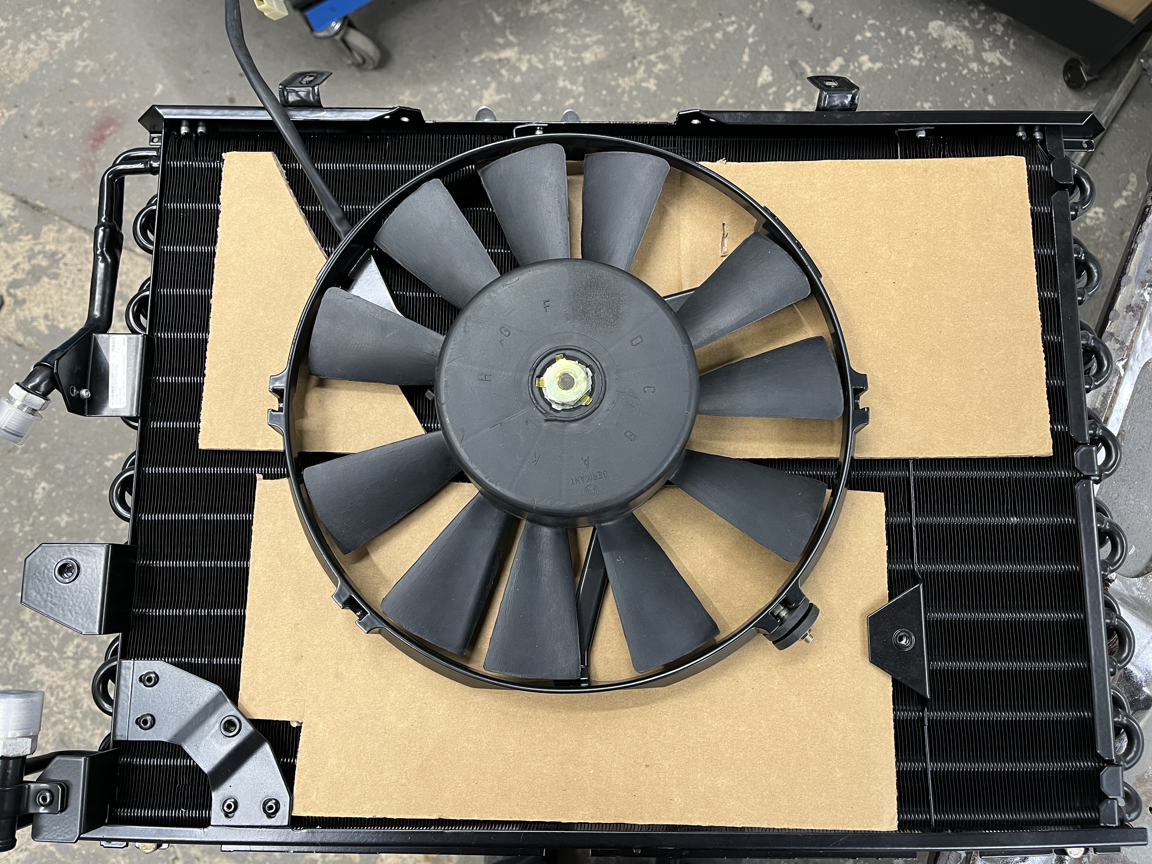

Mõtlesin et nokitsen kliima radika ja ventikaga, no natuke on mõtted otsas mismoodi need viisakalt sõpradeks kombineerida. Radikas on 190 mersu oma ja vent e12 535 oma.
