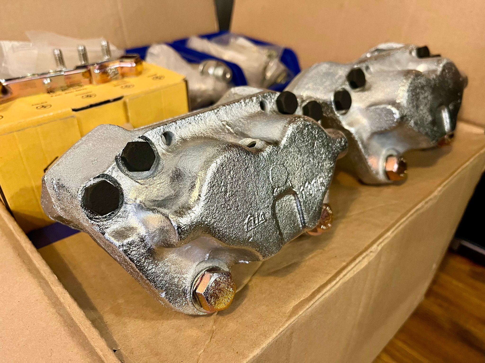

Esi supportid ilusti pritsitud ja osandatud - proovin esimest korda need tsinki saata.

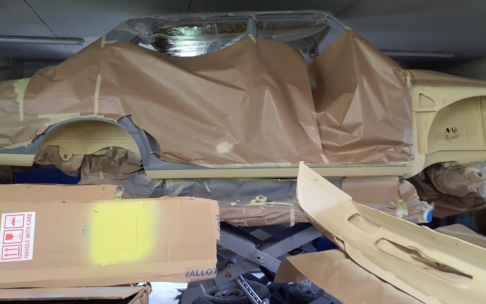

Safari oli tehasest, 94 omandas Eestis ladabeige katte.
Kuna üle tuli niikuinii värvida siis nüüd on golf.

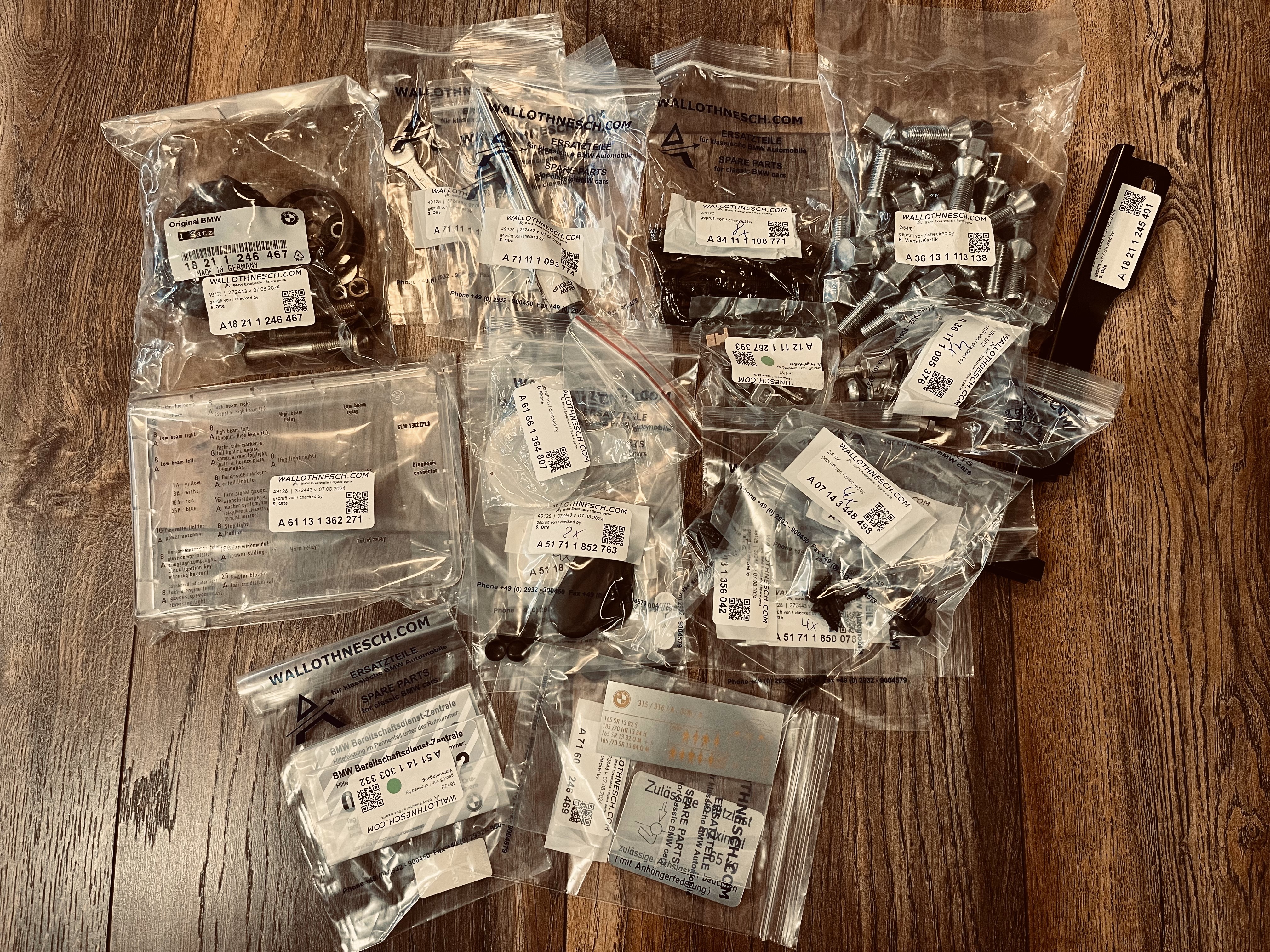

Kui tegelikult on vaja kaheksat polti 771 lõpuga kotikesest.. :?

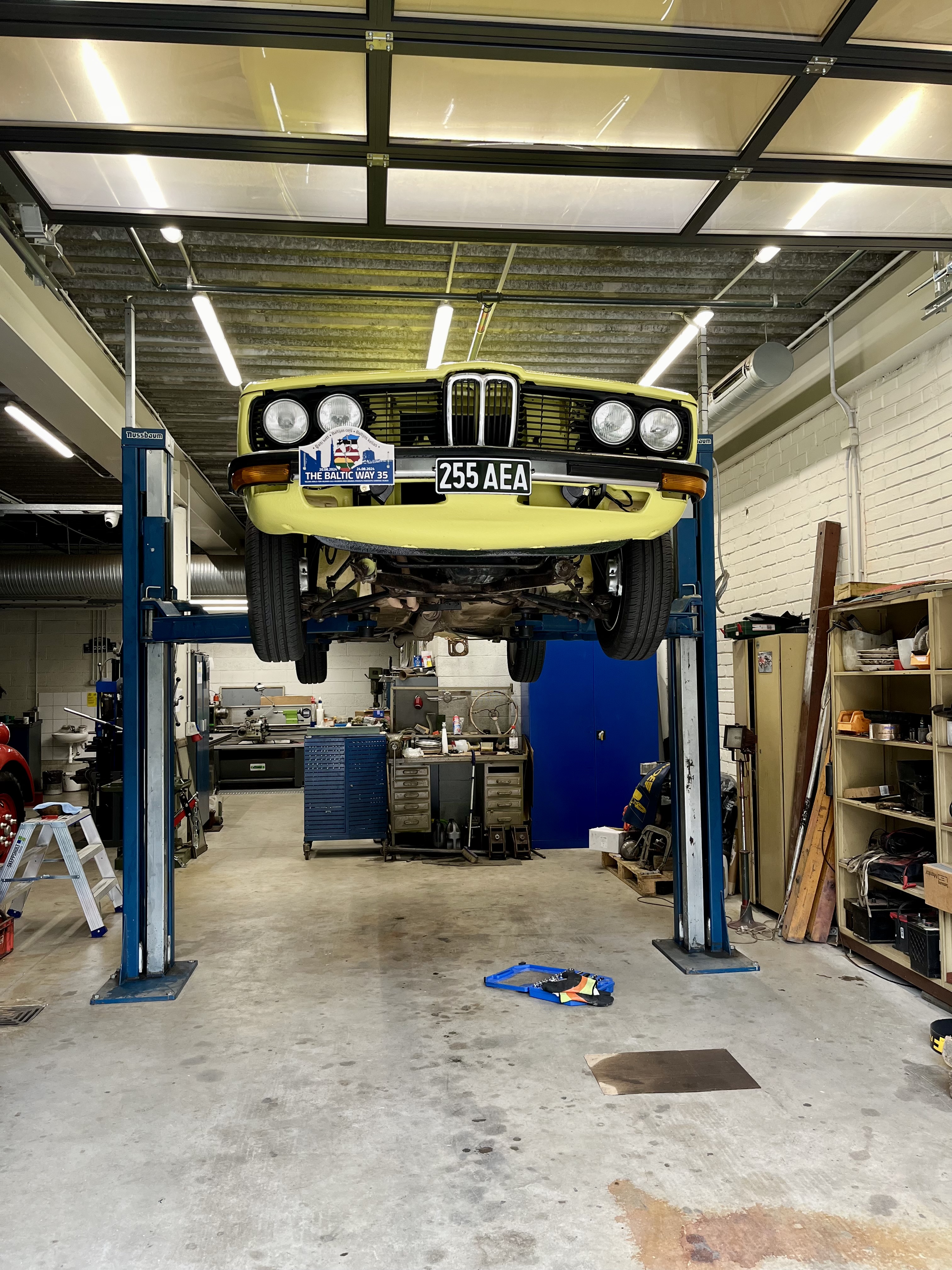

Re: BMW 518, Priit
See auto sõitis eelmine august veel ka Balti Keti sõidu käigus Tallinnast Vilniusesse, vedas kogu selle maa järel Skifi, sai vahepeal Riia automuuseumis uue siduri töösilindri ning lõpuks puhkas mõned päevad Nidal.
