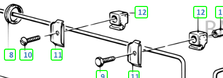

Tervist. Jälle tulen murega. Selline küsimis, et kes mida on kasutanud kütuse ja piduritorude kinnitustena. Ennem kui hakkan saksast originaale vaatama uurin, et äkki on siin kodumaa peal ka mingi hea lahendus olemas mida keegi on juba kasutanud. Jutt käib siis nendest kinnitustest -

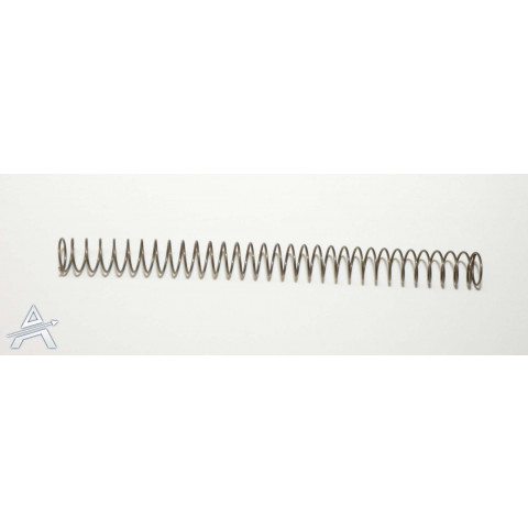

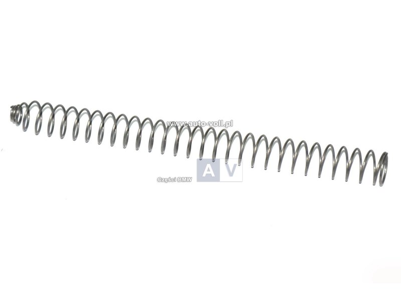

Parandage kui ma eksin, aga vaatasin Wallotis m30 ketipinguti vedru ja no kuidagi ei meenuta seda mis peaks olema. :roll:
Minumeelest peaks vedru olema otsast koonjas( varajased tömpjad ja hiljem veidi “rotininaga”) ja sinna otsa lâheb ka kuul.
Walloti ja netist leitavad osad sellised tavalised ilma koonuseta.
Kas tõesti ajaga uued tükid tehtud lihtsustatult? 🤔
Postitusi: 1418
Re: Lihtsate murede üldteema
Mul pole praegu materjale käepärast et kontrollida, aga kas see koonjas ots mitte just korgi poole ei läinud? Seal kuuli ees on veel spets ventavadega seib, kui vedru koonjas pool sinna suruda, võib see need avad ära blokkida?
Ehk siis kui on nii, nagu kirjeldasin, pole sellel koonjal vedrul tegelikult suuremat mõtetki (võibolla ehk korki kinni keerates ei vea vedru nii palju kaasa ainult).
Edit: vaatasin nüüd joonist, ja 70ndaltel originaalis vist oli see kuul lahtiselt seal kolvi sees. Aga kui sa täna kogu pinguti komplektis ära vahetad, ei puhu see eriti pilli, millise otsaga see vedru seal vahel on.

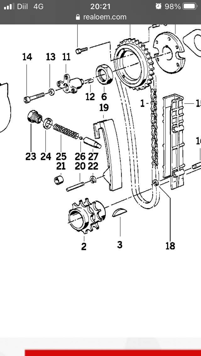

Tõmbasin ka manuali lahti, selgus kâes, koonjas ots korgi poole nagu Arvo ütles ja kuuli asukoht “kolvi” sees.
Realoem joonisel tekitab kuuli asukoht veidi segadust kuna jäâb “kolvi” ja vedru vahele. :)
