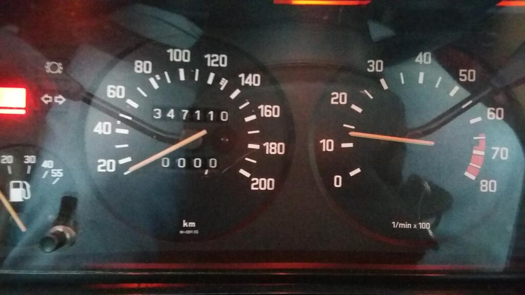

Eilse naljapäeva puhul andsin oma panuse ja alustasin selle masinaga hooaega. Fikseerisin läbisõidu ja tankisin paaki värsket bensiini.

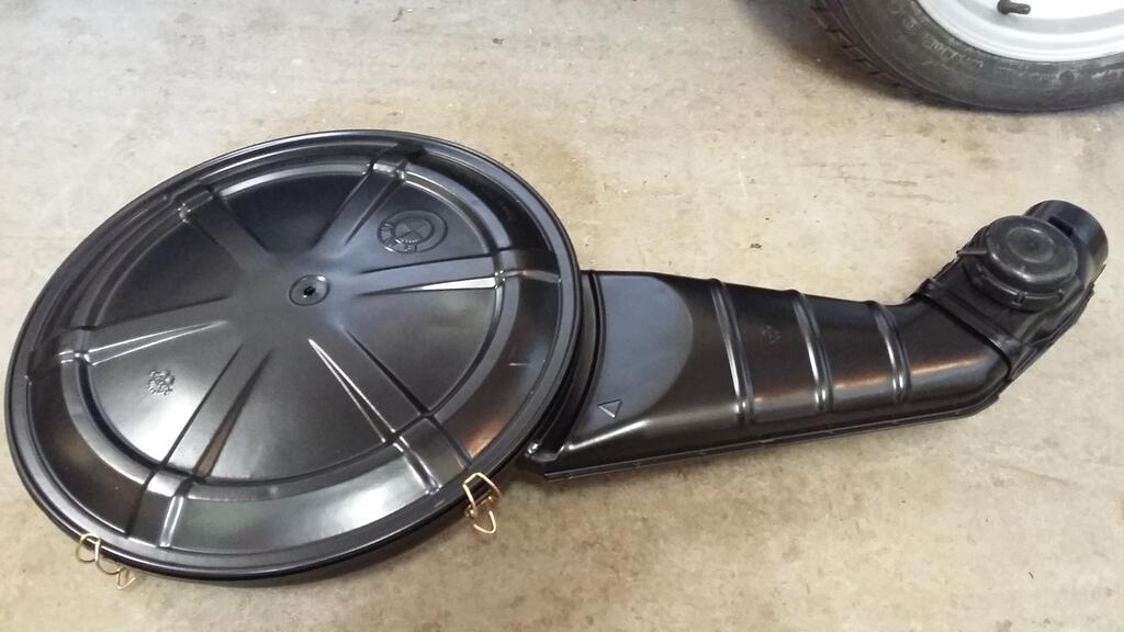

Õhufiltrikorpus sai vahepeals värskenduskuuri:
Väliselt pole midagi muutunud :P

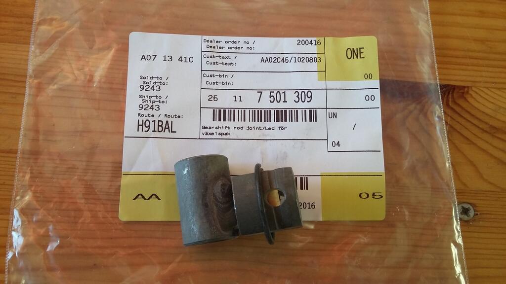

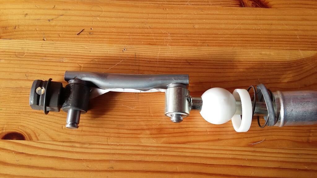

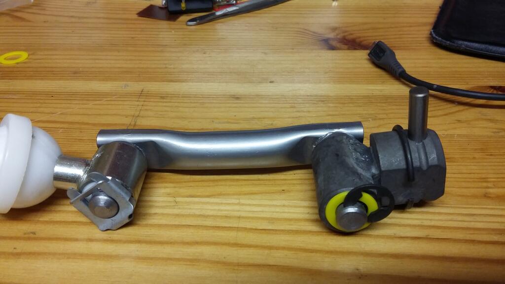

Kui keegi kunagi peaks tahtma käiguhoovastikku uuendada ja kasutada uusi esindusest ostetud detaile, siis võib tekkida pisikesi probleeme. Nimelt on uued parandatud disainiga. Ei oskagi öelda kas jutumärkides või mitte.
Uus vs vana:
Ilmnes pisikene probleem:
Probleemi lahendus:

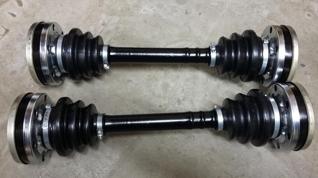

Eelneval jutuks olnud poolteljed tegin ka uueks. Jube vastik ja tavotine töö on, aga tulemus jääb sümpaatne :lol:

Käigukasti hoova puksist rääkides,oli selline pikem puks ühe e36 318 is getarag 220 käigukasti küljes.
Ilmselt kannatab paremini küljesuunas painutamist.

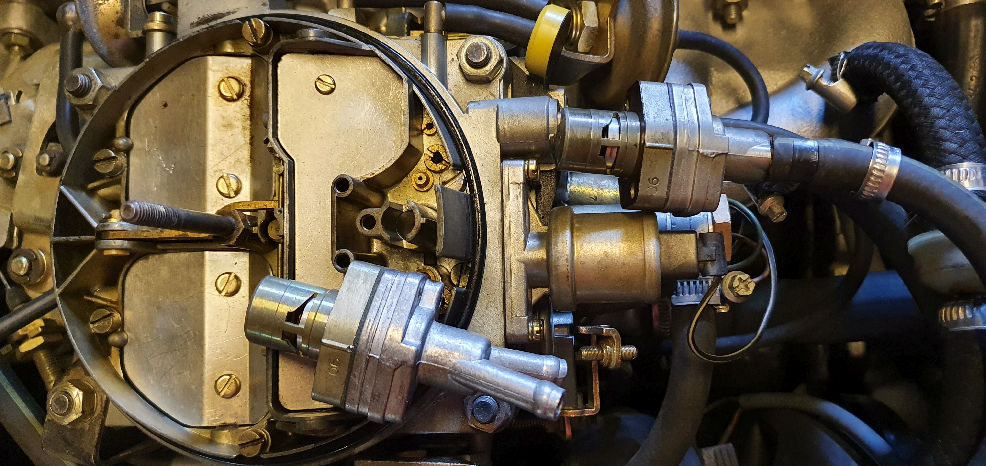

Tehnilisest aspektist oli vaja külmkäivitus paremaks saada. Ta küll käivitus ilusasti kuid pöörded olid ebameeldivalt madalad - nii 500 kanti.
Kahtlustasin, et lisaõhuklapp ei avane piisavalt. Vanad bimetalli baasil asjad kipuvad väsima. Uue klapiga läks asi paremaks, aga siiski on vaja veel pisut peale keerata.

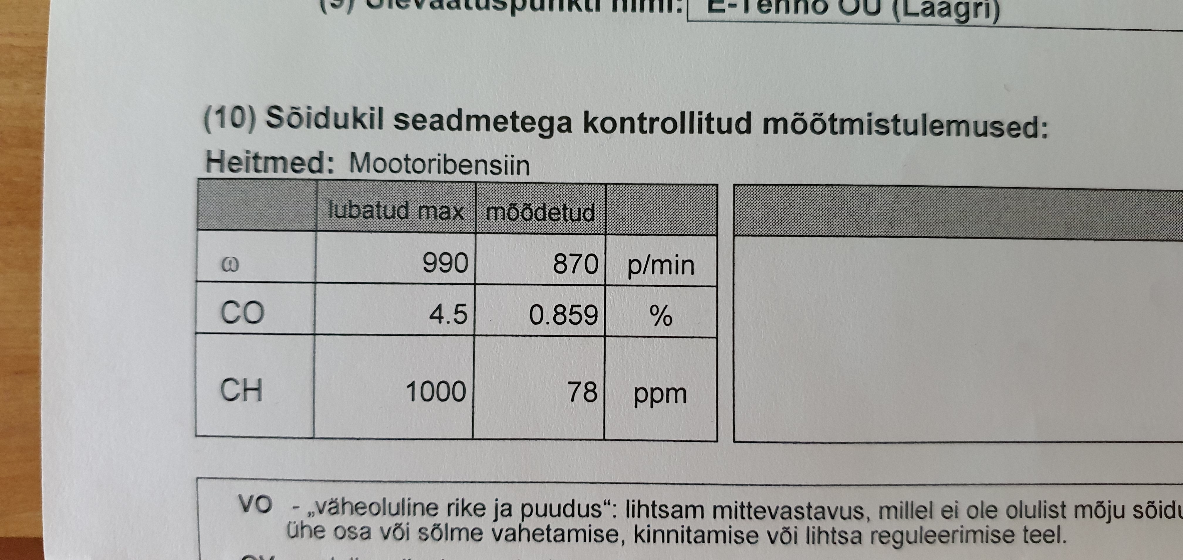

Edasi käisin Speedsteris väiksel timmimisesssioonil ja seejärel ülevaatusele. Jumal tänatud, et tüv kehtib nüüd käimise järgi 1 aasta. Varasemalt sain ainult 6 kuud - juunist detsembrini.
Heitgaasid olid korras:

Tundub, et need heitgaasi normid on nii eakatel masinatel väga lõdvad. Kuna E24l ka just tegin ÜV ära siis paber juhuslikult taskus - mul oli CH 200 ppm, muud näidud enamvähem samad. Samas mootor käib mul tühikäigul praegu üpris halvasti ja paar silindrit jätavad vahele (mootor väriseb korralikult), kinnises garaazis töötava mootoriga ei kannata igatahes üle minuti kuidagi olla, ilmnevad kerged lämbumisnähud :D Ma ei kujuta ette mis värvi ja lõhnaga see lubatu piiri lähedal olev väljaheide veel on :mrgreen:

Mingis seades aastal ca 2006 oli CH näit mul 2600. Ei mäleta, et sarimõrvareid sumpsist välja roninud oleks, aga tagasõitjatel ilmselt meeldiv polnud :mrgreen:
