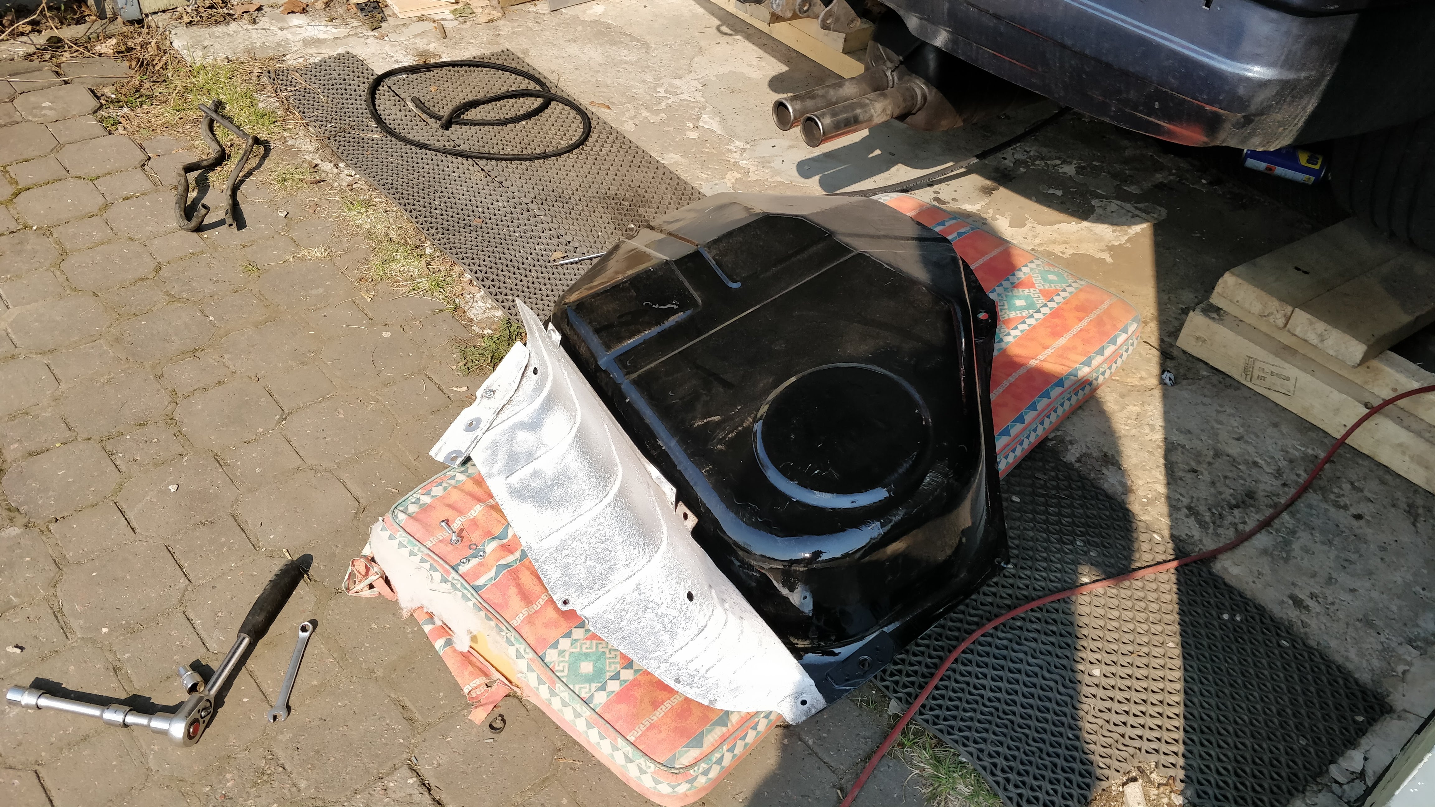

Nüüd kevadel sai uus bensiinipaak alla, kuna vana oli täiesti küpse omadega.
