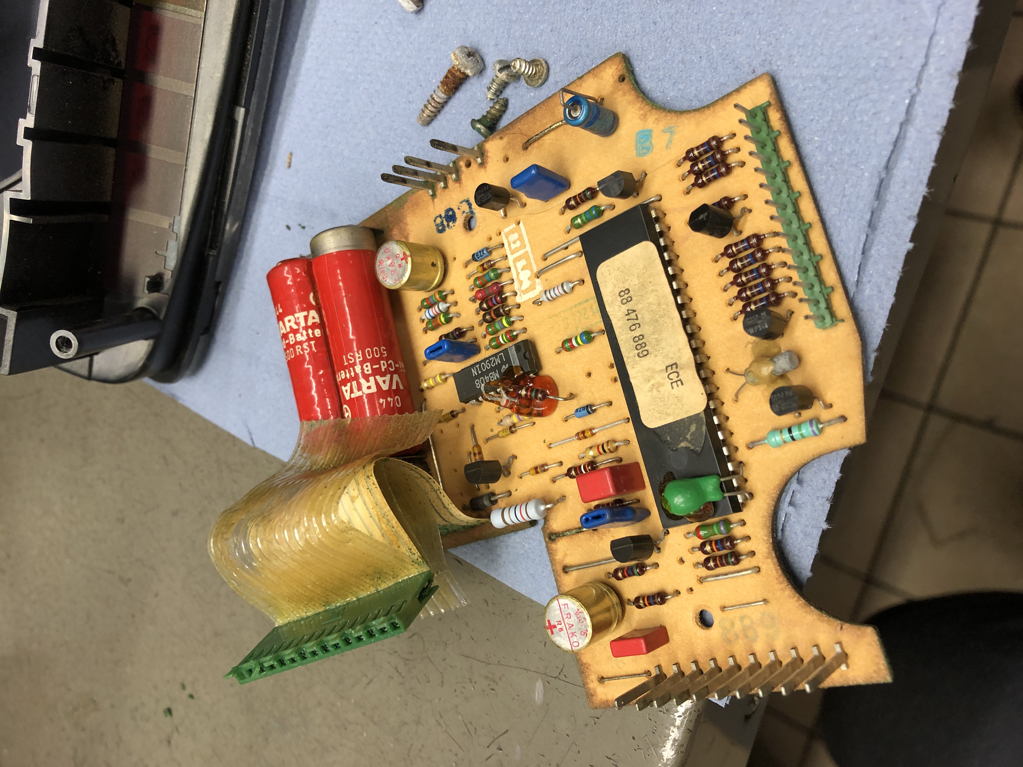

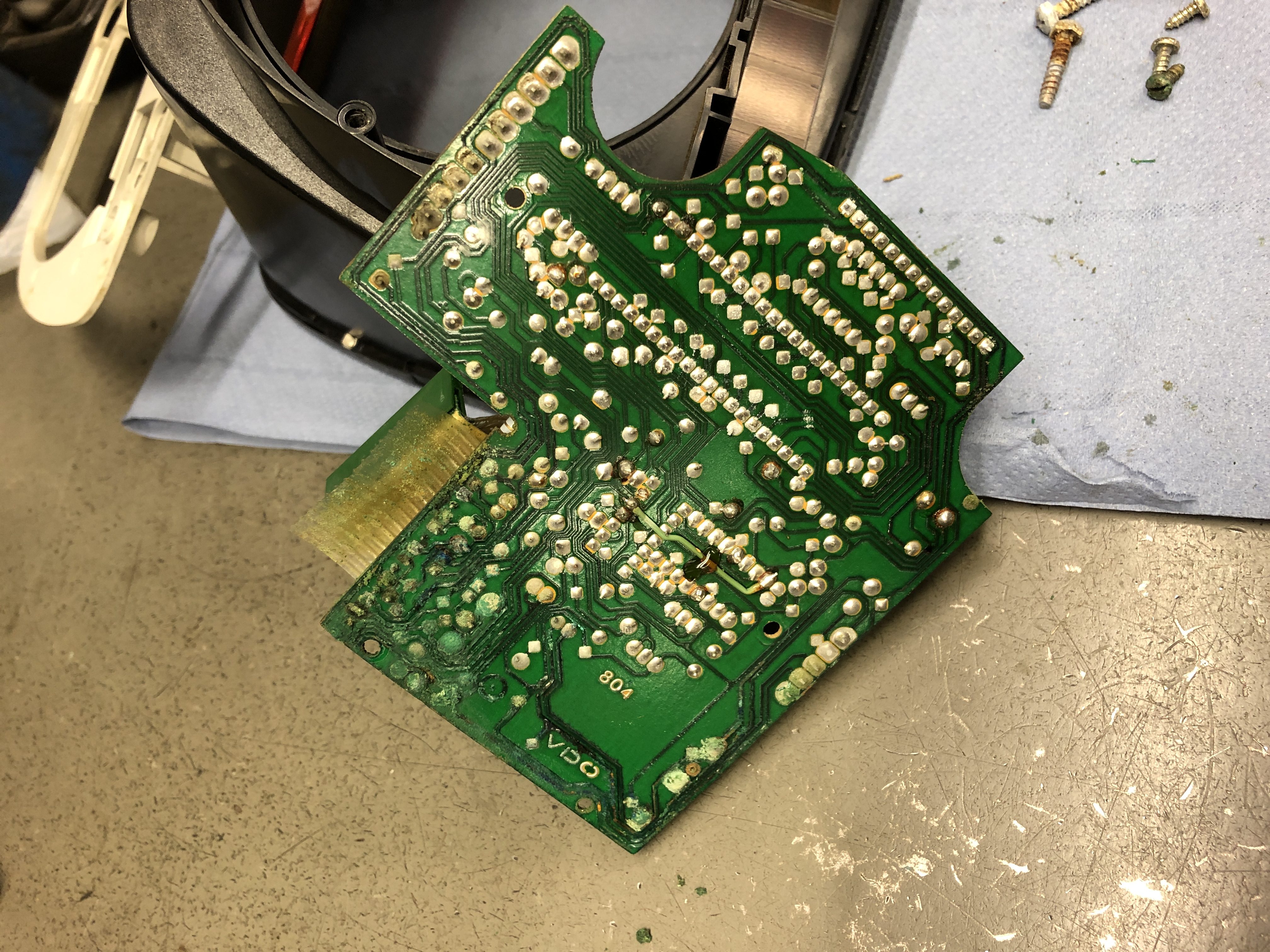

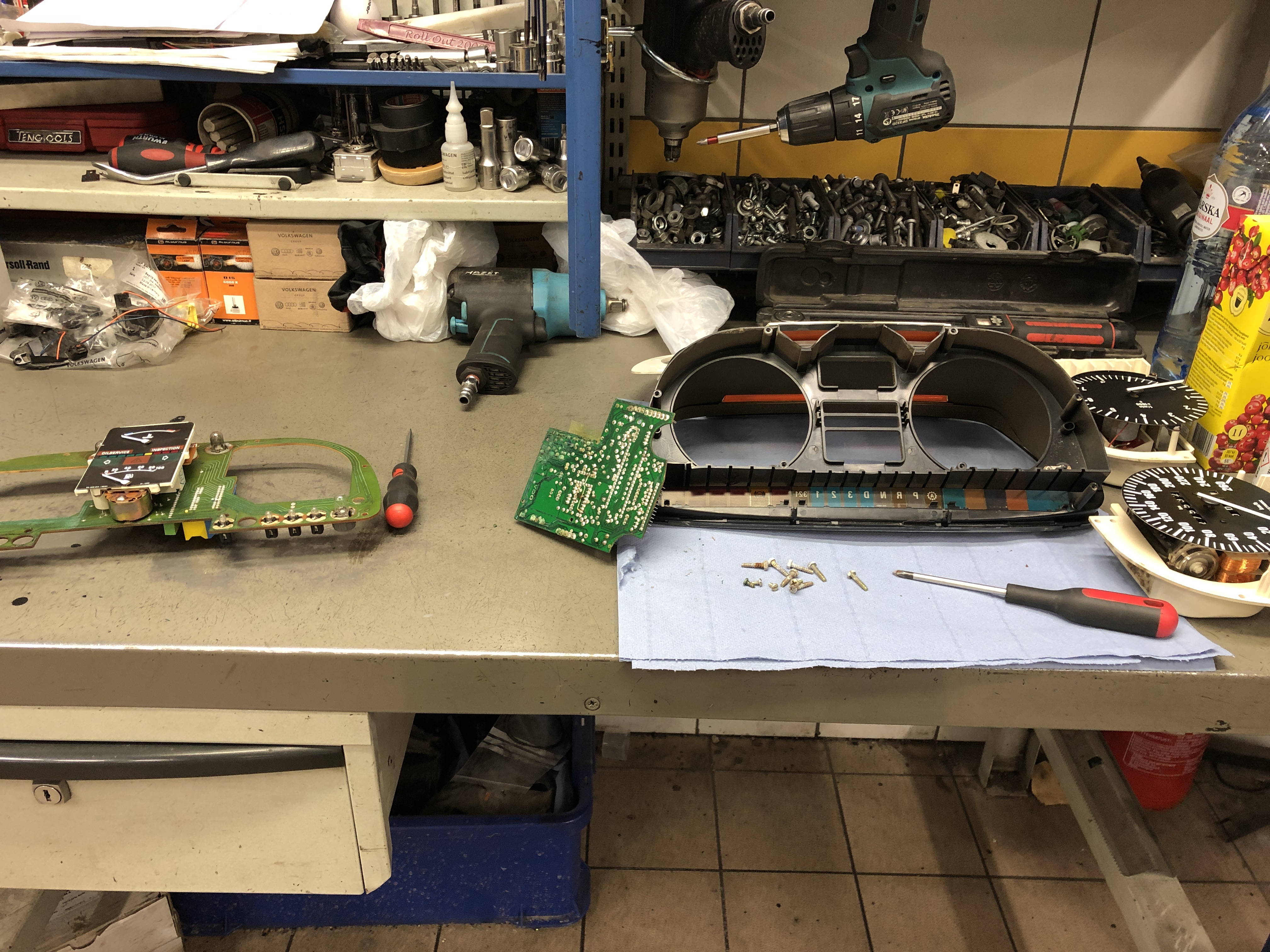

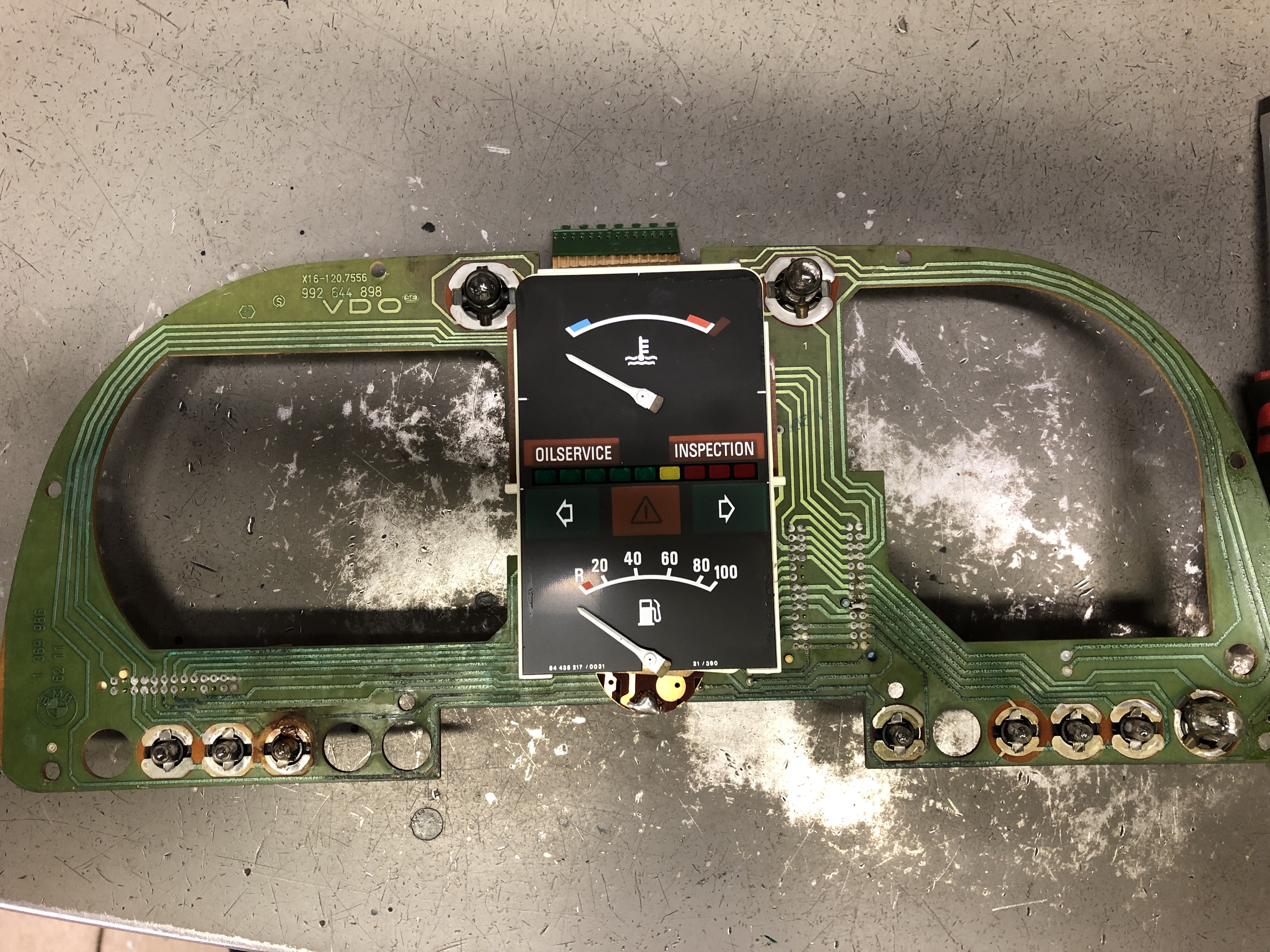

Nii, oli siis täna pisut aega, et haiga tegeleda, sai näidikuteplokk välja võetud ja molekulideks lammutatud, ilmselgelt on vaja otsida uus näidikuteplokk
kuna praegusel on see osa kus peal akud täiesti ära kõdunenud ja pole midagi peale hakata. Seega kui kellegil on või teab kedagi kes teab kedagi kellel on siis võite julgelt pakkuda, kevad pole kaugel... :twisted:

Paar pilti ka

Neutraliseeri hape ära ja mõõda testriga milline riba ei tööta, jooda kinni/ vea juhe. Paned uued akud ja hakkab tööle- Kondekaid võiks ka juba varsti vahetama hakata- Ma veel seda teinud pole, aga ma arvan, et neil saab ka aeg täis varsti.
Ebys keegi müüs uusi skeemiplaate pikalt. Äkki leiad googeldades üles.
Kui ostad mingid vanad kellad kuskilt, siis need on reeglina samasusugused.

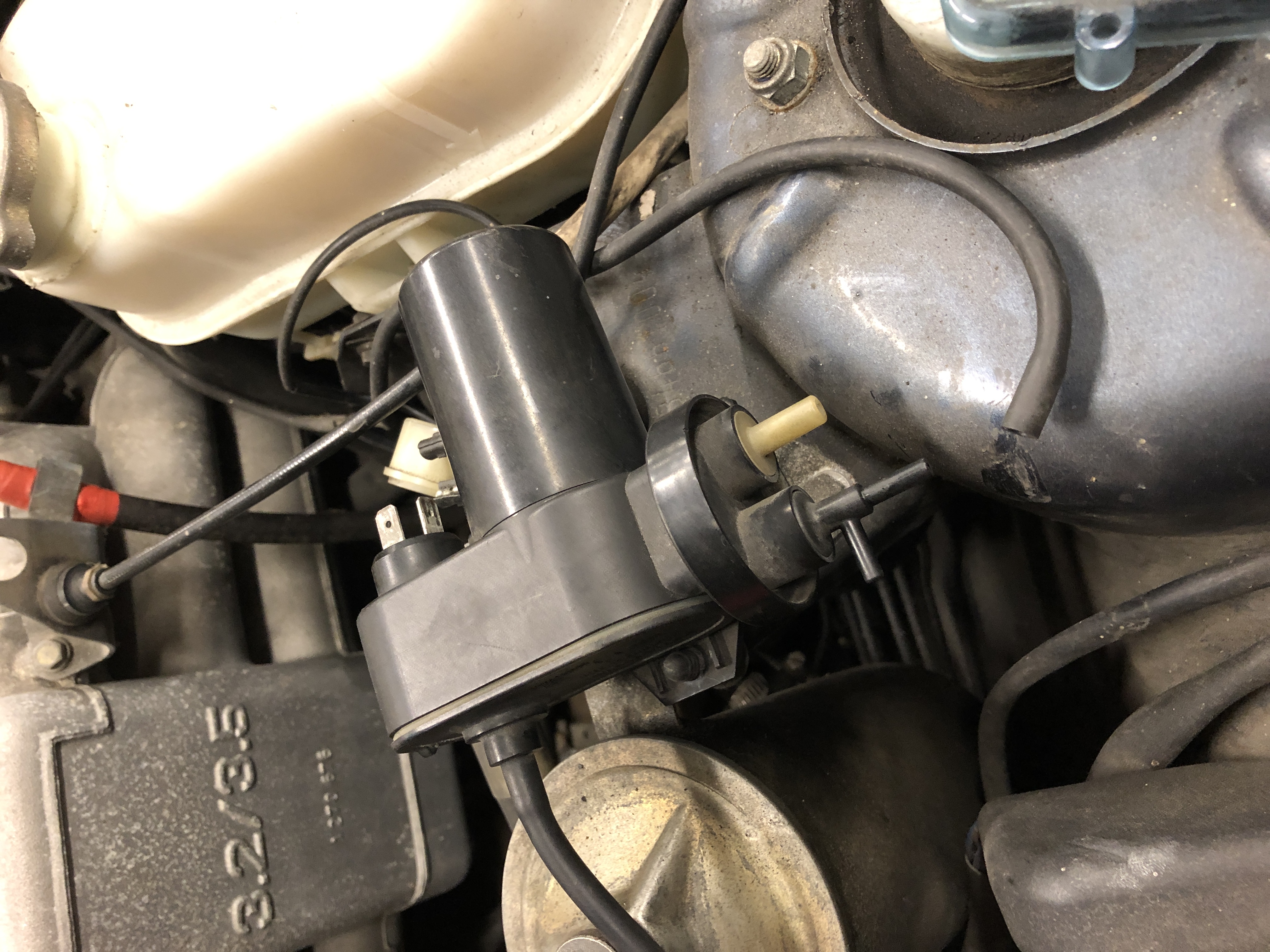

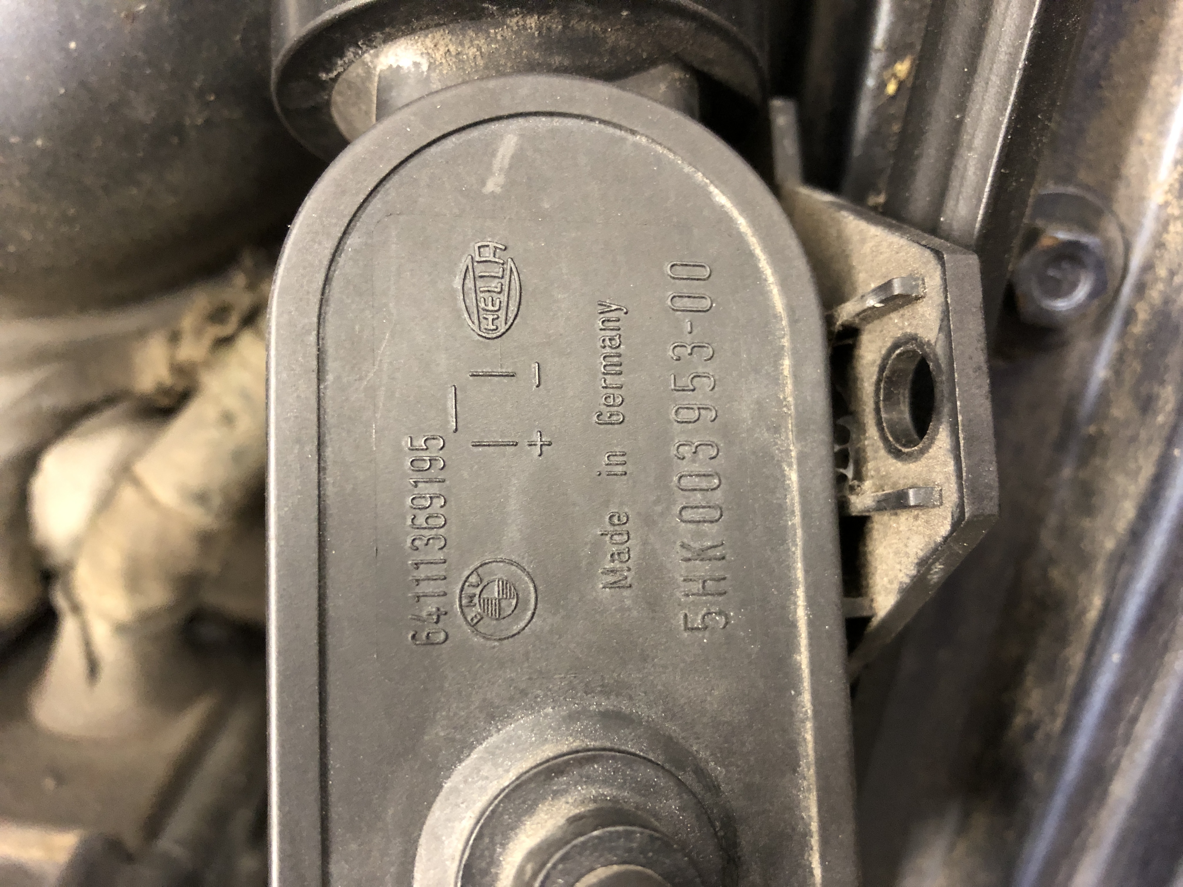

Kui juhuslikult kellegil peaks olema üle ac/kliima süsteemile vaakumpumpa siis võite julgelt pakkuda, lisan konkreetsest detailist siia pildi ka

Nii, pole ammu midagi kirjutanud, aga vahepeal on auto arvele vōetud ja ka näidikuplokk remonditud saanud. Ja vahel kipub juhtuma ka nii, et kus juba on siis sinna tuleb juurde...

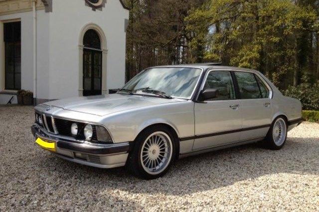

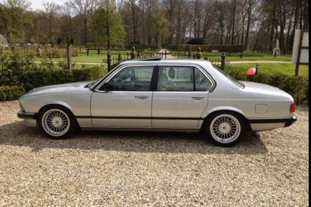

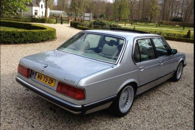

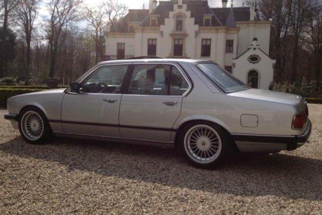

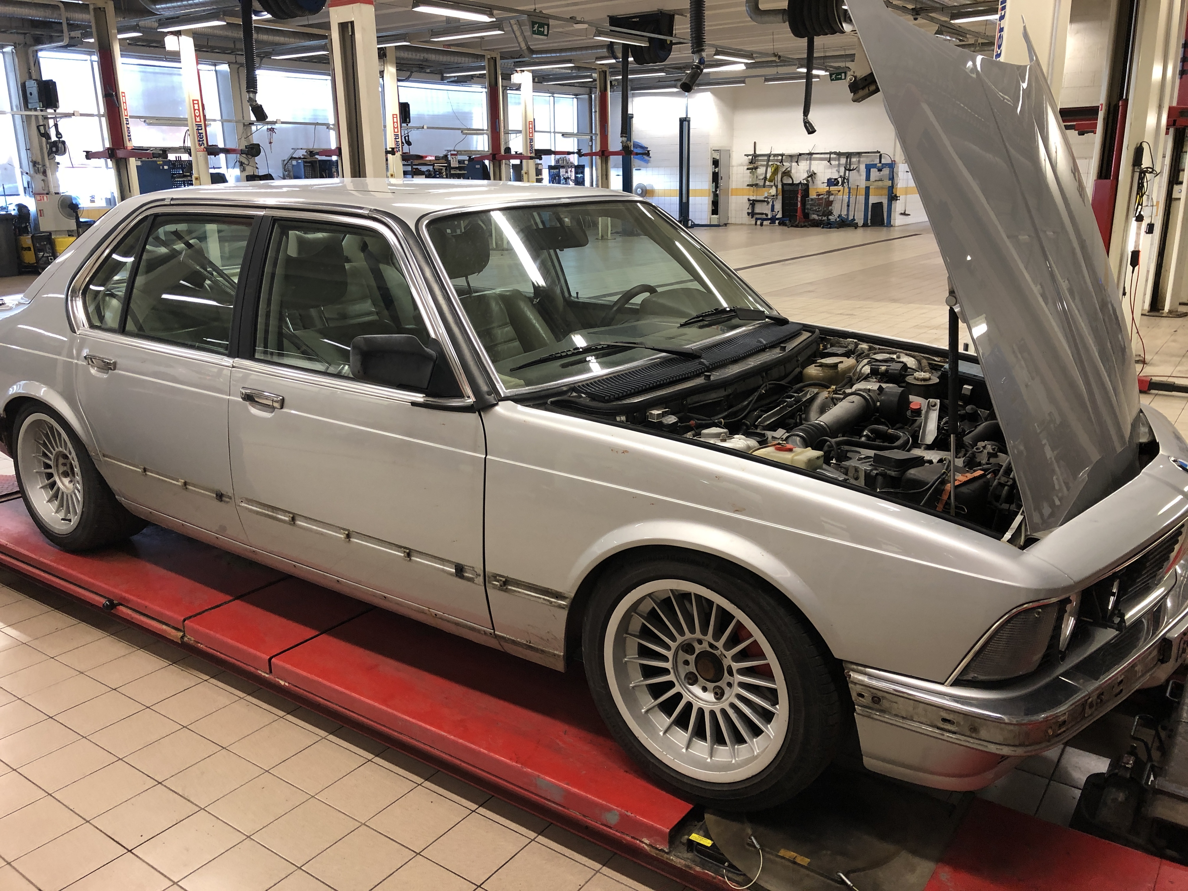

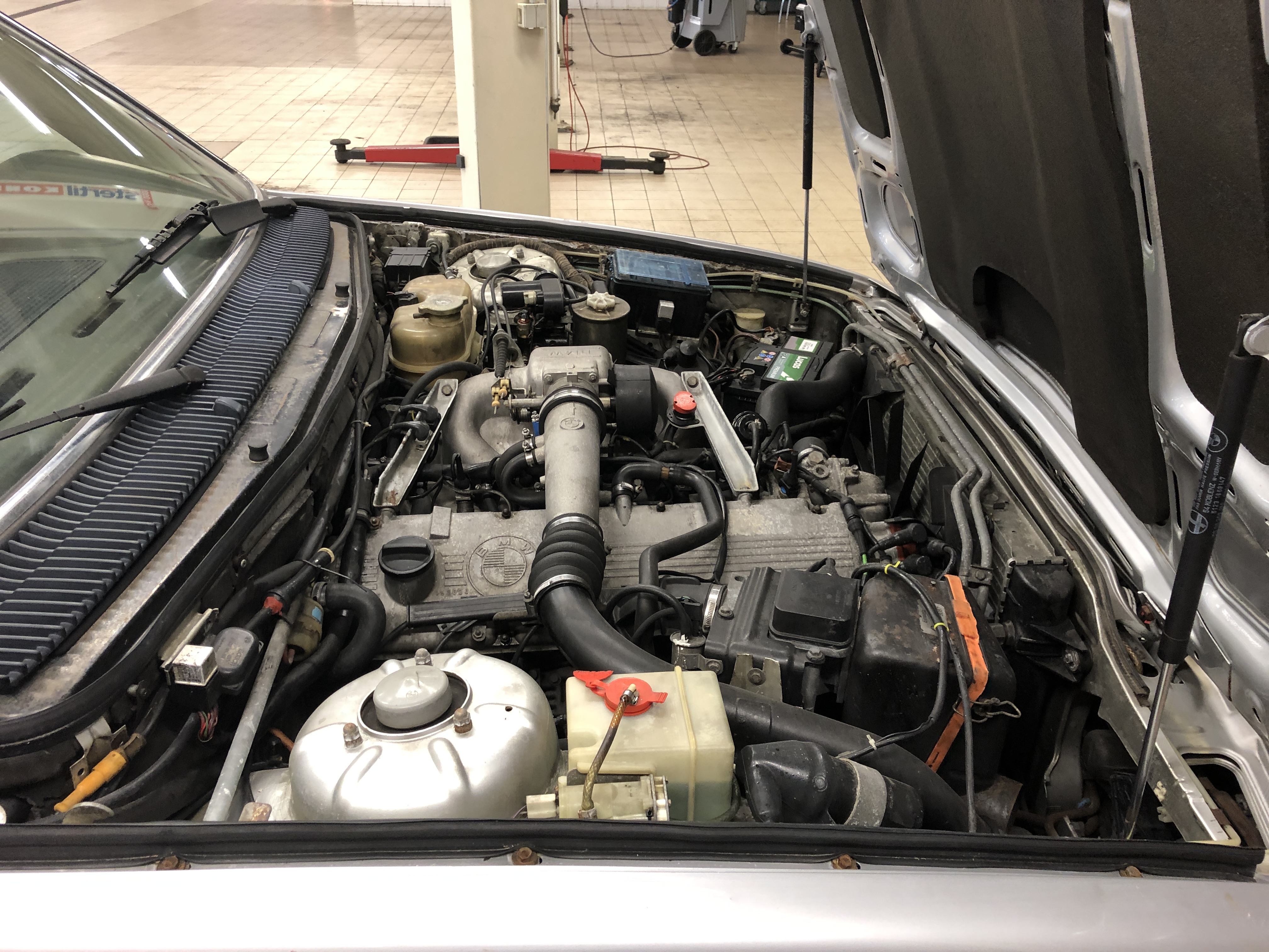

Tea kas hakkab uut teemat tegema, jätkaks siit samast kus sai nüüdseks juba endise 735i-ga alusatud... õnneks sai hea uue kodu/peremehe, kuigi peab tunnistama, et kuradi kahju oli vaadata ära sõitmas teist.. :oops: .
Aga jah uueks masinaks siis sedakorda 745i. Auto ise viibib endiselt veel Hollandis ja ootab esimest võimalikku treilerit. Paremaid pilte kahjuks pole kui need mis kuulutuses olid.

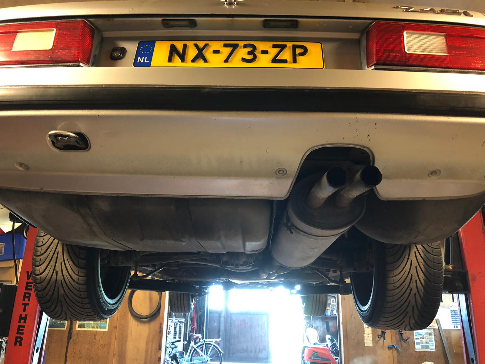

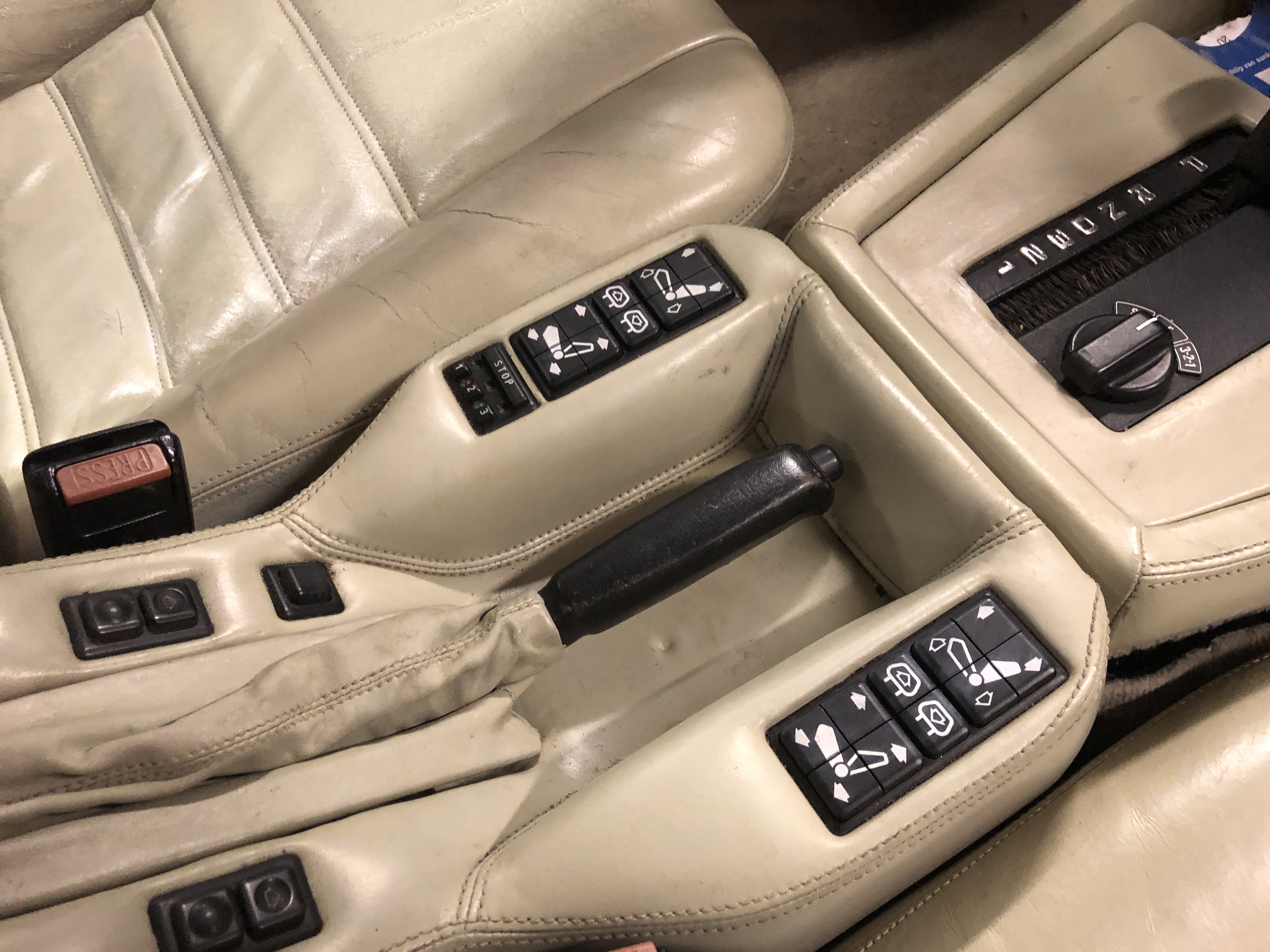

Noo nii, 2 kuud kestnud ostu protsess lõpuks siis päädis reedel 21.06.19 kui auto Eesti jõudis ja sain kõne, et võin autole järgi tulla. Panen siia siis hetkel mõned pildid. Rohkem infot peale pühi 😄
