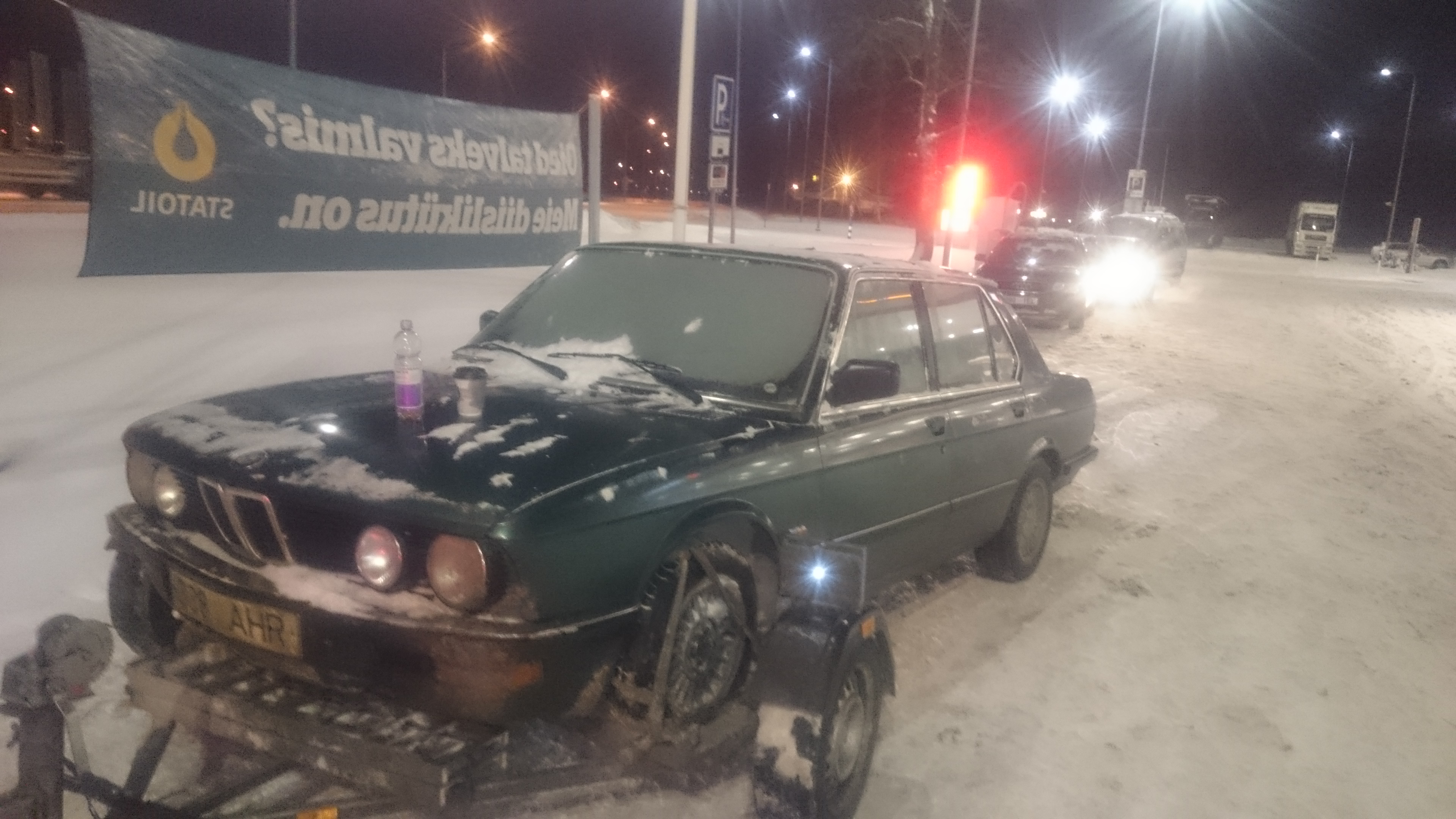

Teen ka siis teema enda masinast. Olen omanud päris mitu haid kuid erinevatel põhjustel olen pidanud nad kõik maha müüma siis nüüd katsun ennast kokku võtta ja ühe reaalselt valmis ka ehitada. Pilte küll praegu pole aga katsun teile siia lähiajal mõned teha :). Auto tõin viljandi külje alt ühest pisikesest külast kus ta oli seisnud pukkide peal alates eelmisest kevadest. Peal pidi olema 2.7 eta kuid kui kohale jõudsin avastasn et peal oli hoopis 2.0 karpa :D mida paigaldati e12-le :S. OK pole hullu, tõin ta ikkagi ära, püüdsime siis masinat käima saada aga bensupumpa vool ei jõudnud :S seega pidime leppima kansitri ja teise pumbaga, saime käima ja käis nagu äsja liinilt maha sõitnud masin :D. Kuid kuna karpa tundus suht liiga vanakool alustasin otsinguid suurema mootori asjus ja leidsin e34 530i millel m30b30 mootor 145kw, kere läbi mootori seisukord teadmata kuid diiliks läks kuna riskima vahel peab :D. OK läks tunnike mööda oli auto viga teada --- aju ei saa piisavalt voolu, lisades teise voolujuhtme saime sellegi tööle ja käis nagu õige mees kunagi :D. Nüüd siis asjadega nii kaugel et mõlemal autol mootorid maas ja tna peaks hakkama keevitama kuna keegi tark on hail mootori ruumis lihtsalt uue pleki vanale roostele peale keevitanud :S. Eks teen mõned pildid ja saadan teile siia ka vaatamiseks :)

toomine
toomine

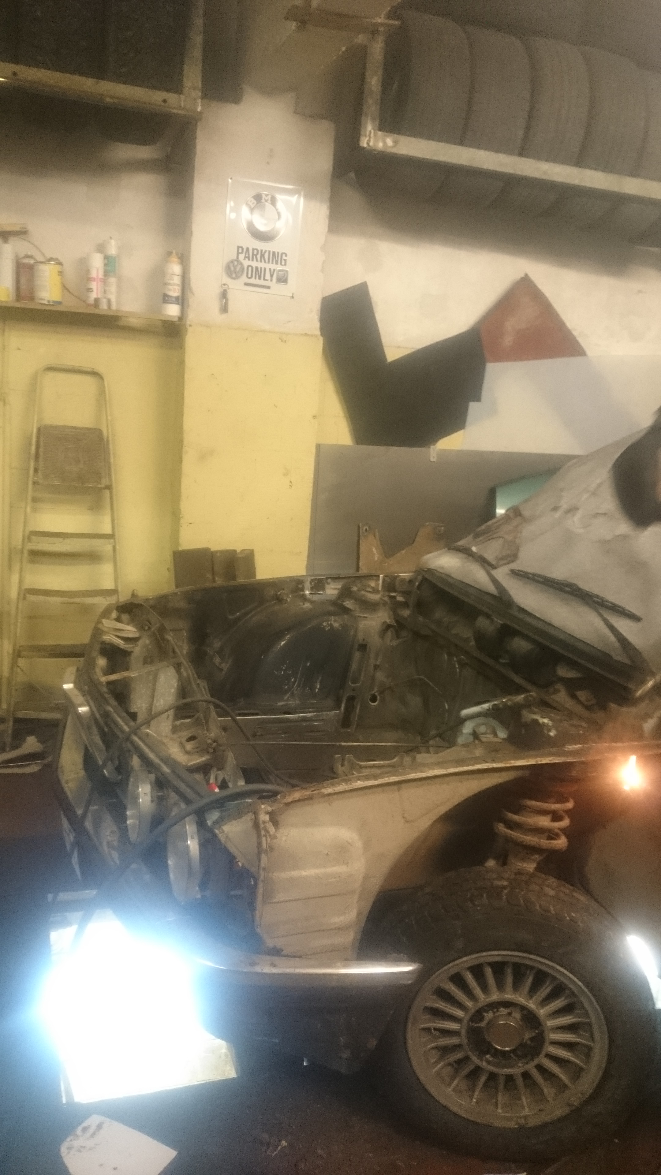

mõned pildid ka siis, vabandan et udused ja vb pisut suured aga äkki mõni mode saab neid foorumile vastavan mugavdada :)
pärast pesu
pärast pesu
suht praegune olukord

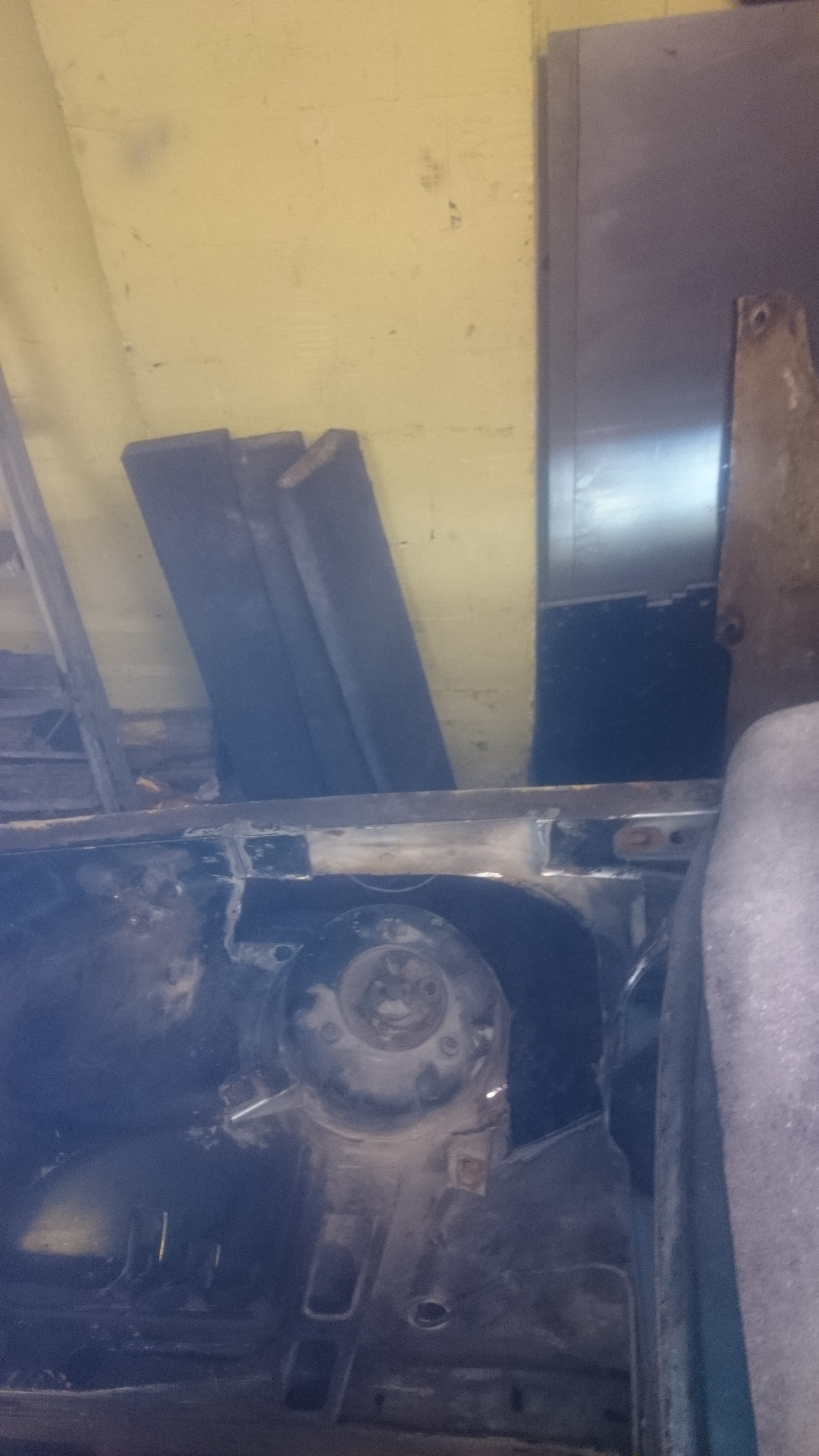

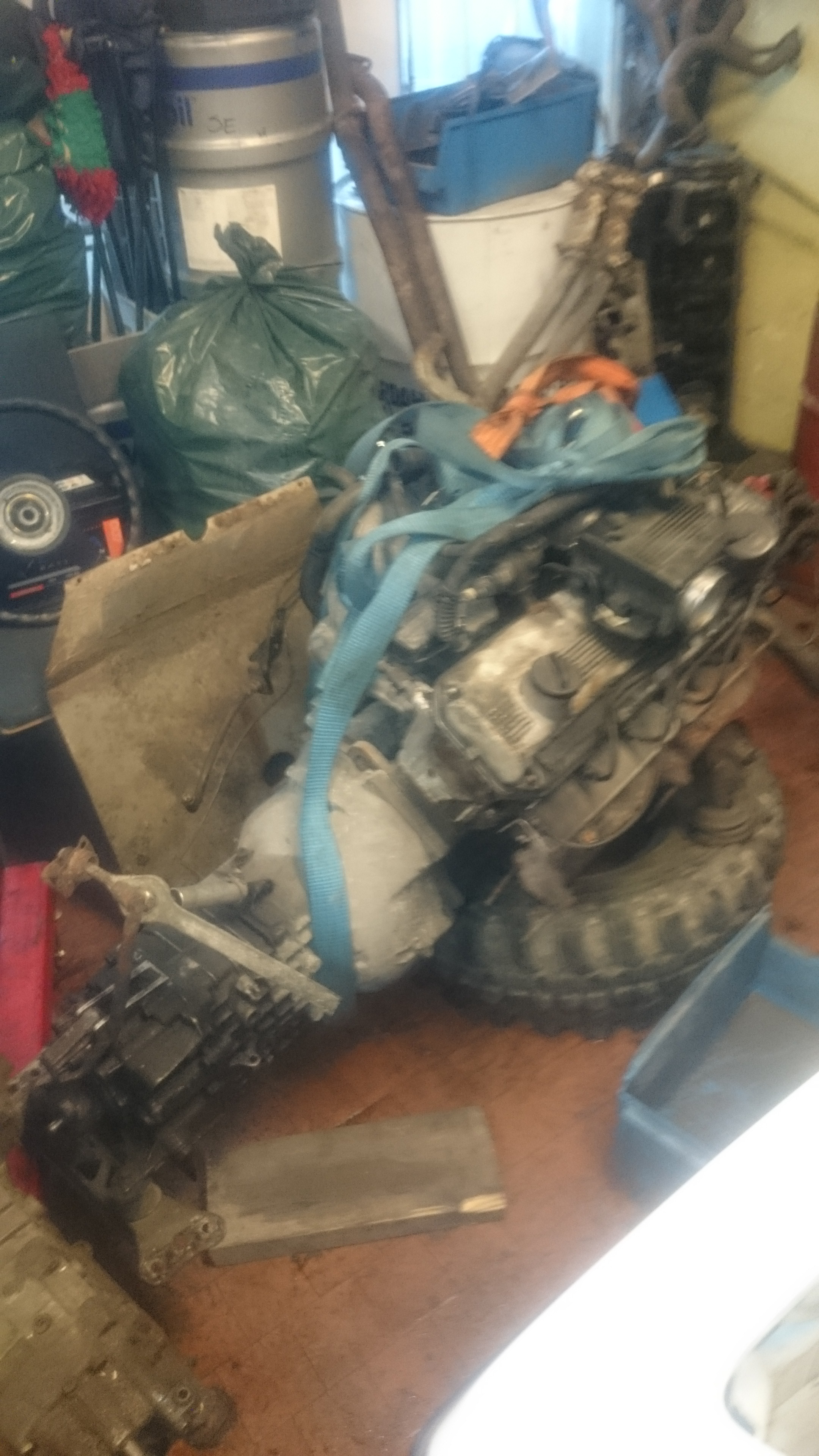

umbes nii palju oli vaja lõgata et kannud normaalseks saaks
mootor mis üle jääb
mootor mis üle jääb
toomne
toomne

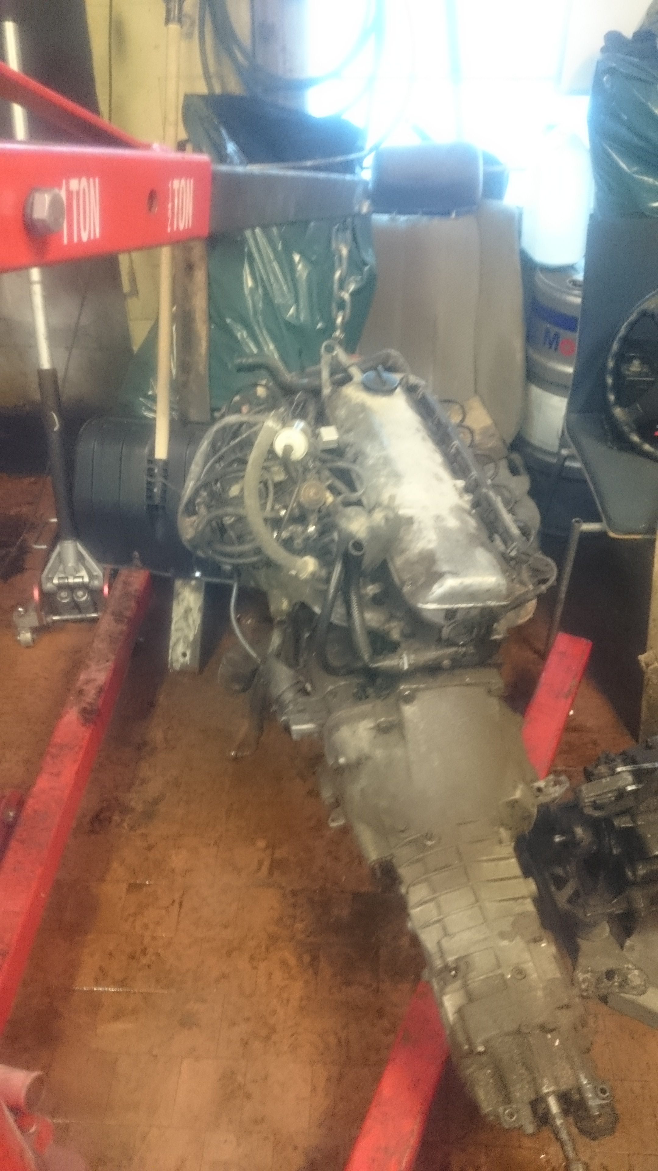

mootor mis peale peaks minema

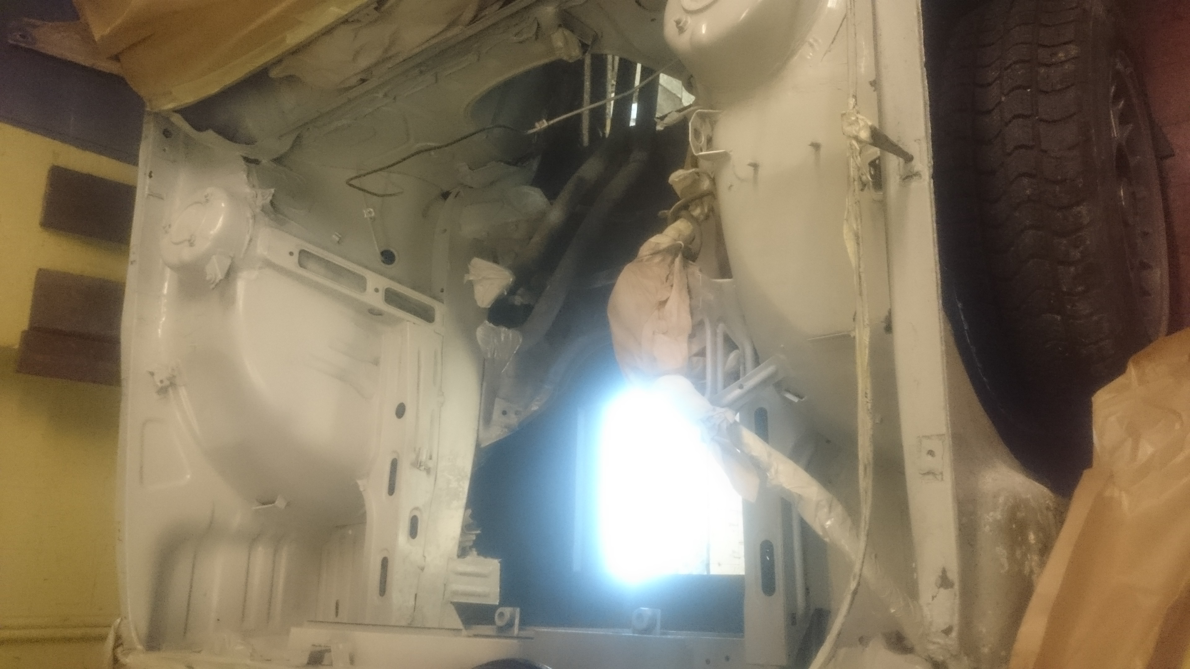

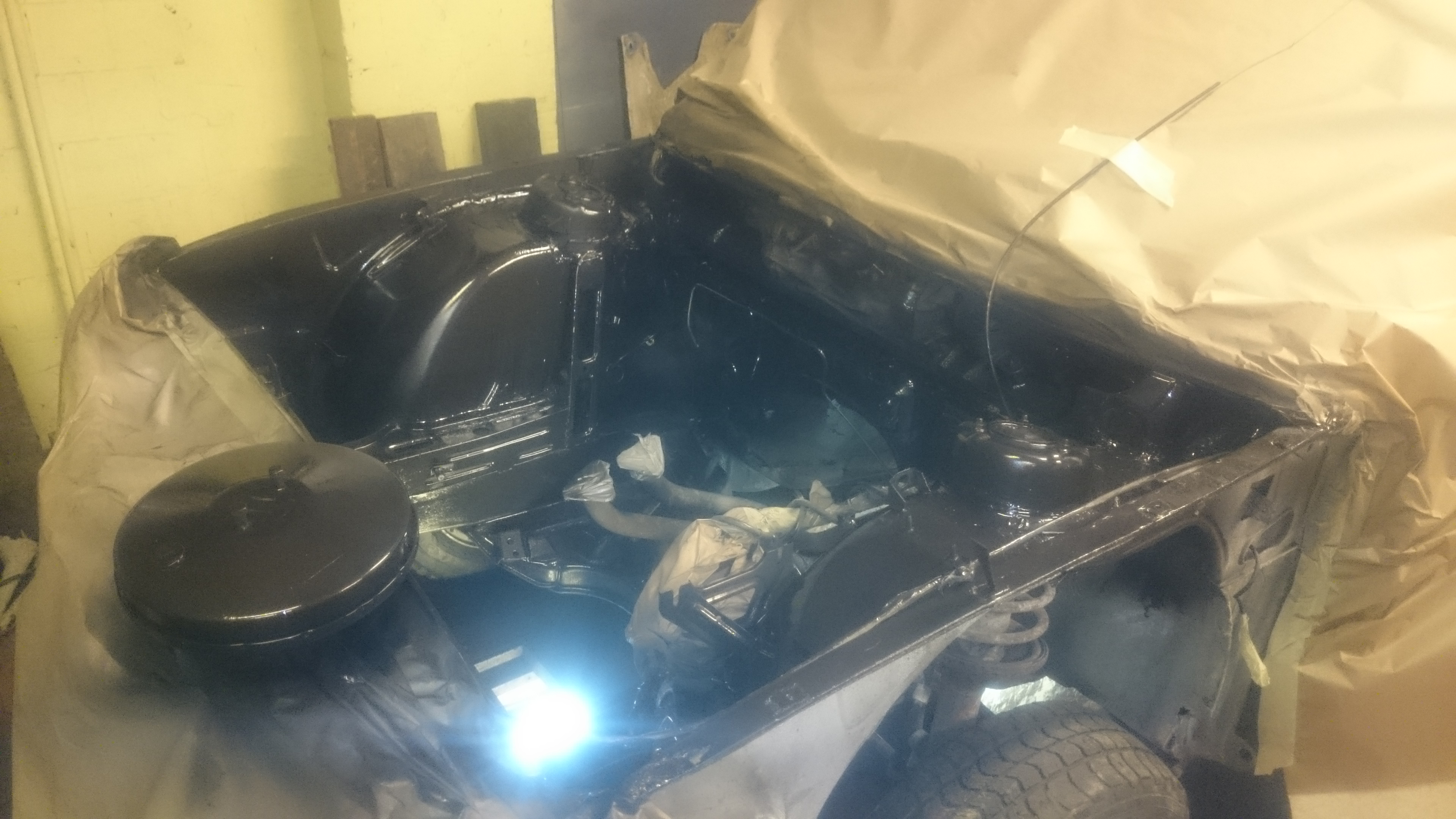

Tänane saavutus oli siis kapotialune krundi ja värvi alla saada, pean mainima veel et auto juures on tööd veel kõvast kuid hetkel panustan ma kandva konstruktsiooni tugevdamisele ja see värvimine oli mul alles teine katse, esimene oli eelmisel suvel ühe stange üle võõpamine :S seega arengut on veel kõvasti.
värv
värv
krunt
krunt

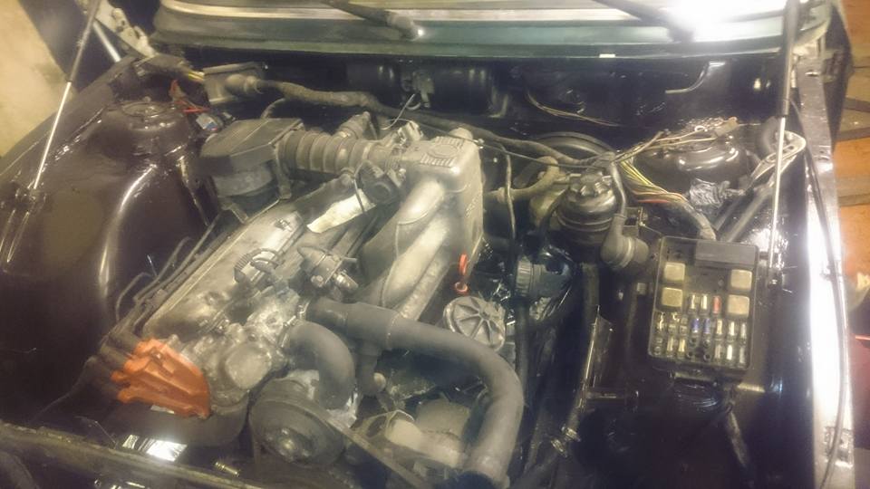

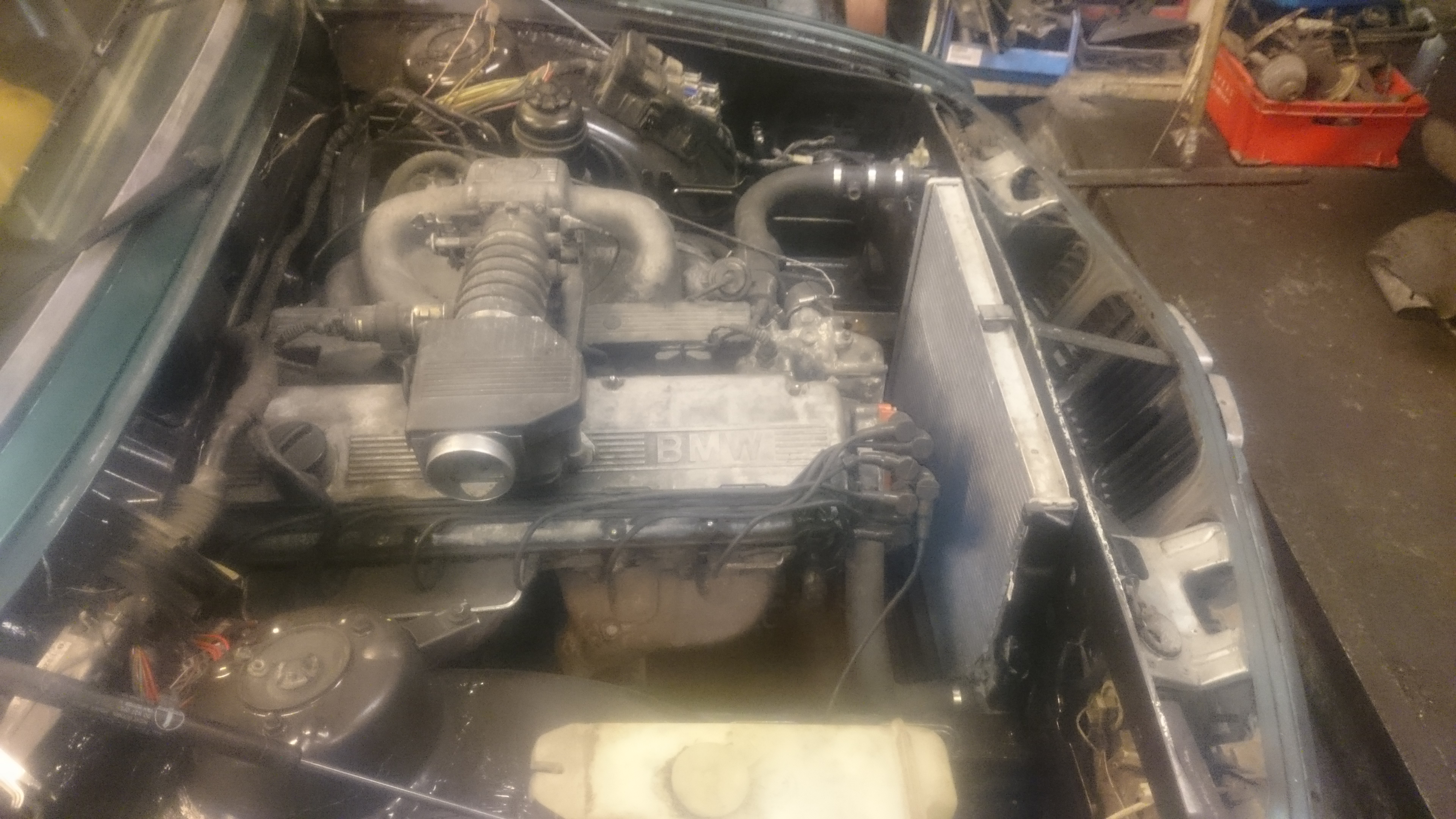

Lisame siis siia logisse oma edusammud. Mootor peal, kast peal, kardaan all, sain kardaani ühelt 635-lt ja kasutusse läks ainult esimene ots ehk see kus on tugilaager, nüüd vaja tegeleda hoovastiku, elektri ja jahutusega. Samas pean tõdema et tehase poolt paigaldatud müramatid mis vaiba alla on pandud, olid kõik läbi vettinud ja kõvasti pahandust seega teinud ning see tõttu on vaja salongi ka kõvasti keevitada kuid seda vaatab äkki kevade poole.
Pildike ka mootorist siis

sai tna siis käiguhoovastik korda tehtud ja radikas külge pandud, nüüd vaja veel paisupaak külge pookida ja käima ajada :), külge läks e46 radikas kuna see mis algselt peal oli ei tahtnud kuidagi sobida ja nüüd saab masina vast ka viskoga maha jahutada kuna algselt oli plaan panna elektri vendid, lisaks lasin ka nina natuke madalamaks kuna kohe üldse ei meeldinud kuidas nina tagaotsast kõrgemal istus :S eks annan uuesti teada kui midagi uut toimub :)

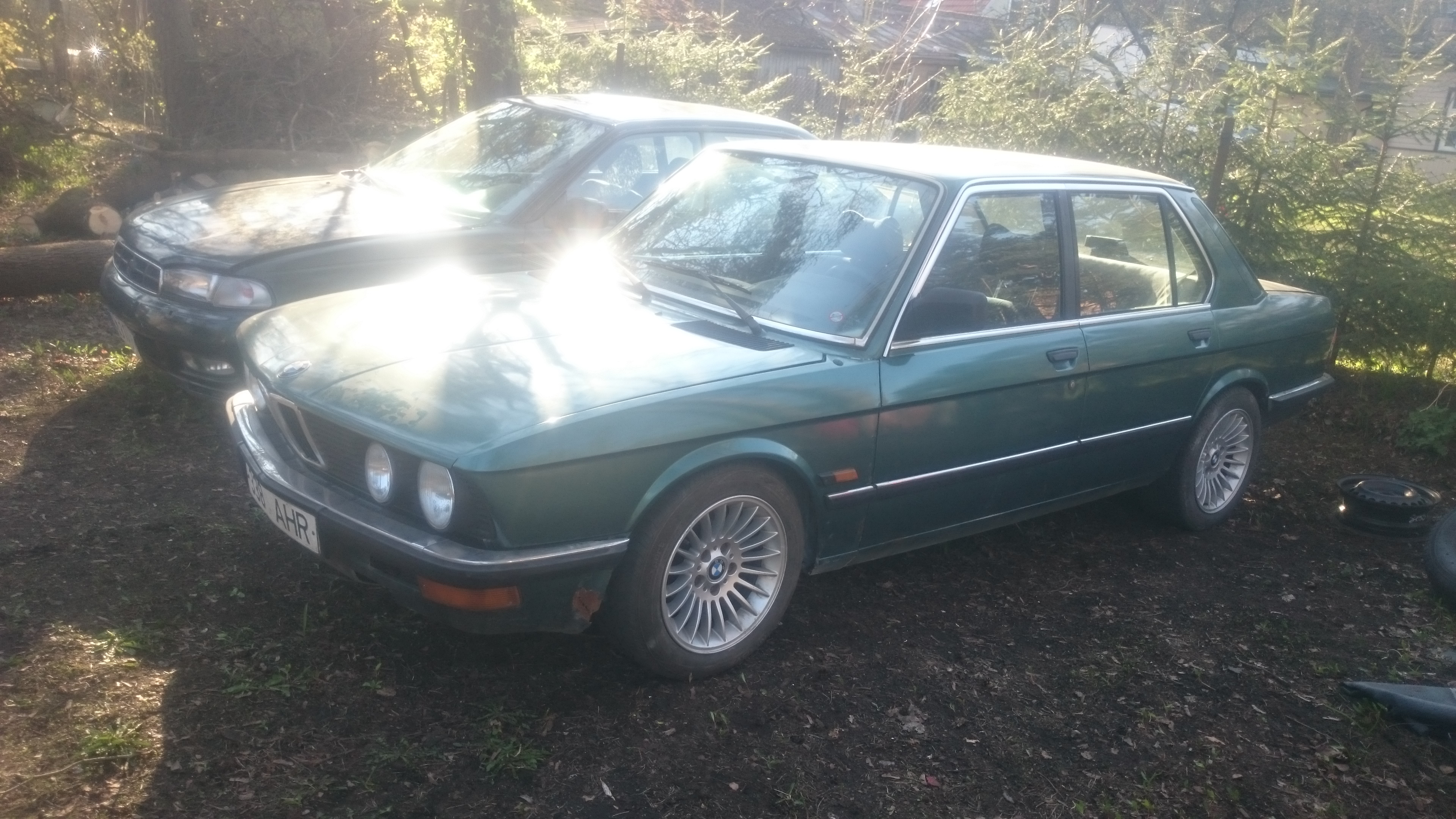

Auto ehitamisel oli ikka mott väga maas vahepeal kuid nüüd kui asi liigub ja millega saab ka korralikult liigelda, see tõi moti uuesti üles ja plaan seda aegamisi koguaeg parendada:) mõni pilt ka siis milline ta välja praegu näeb
pisut udune aga midagi ikka :)
