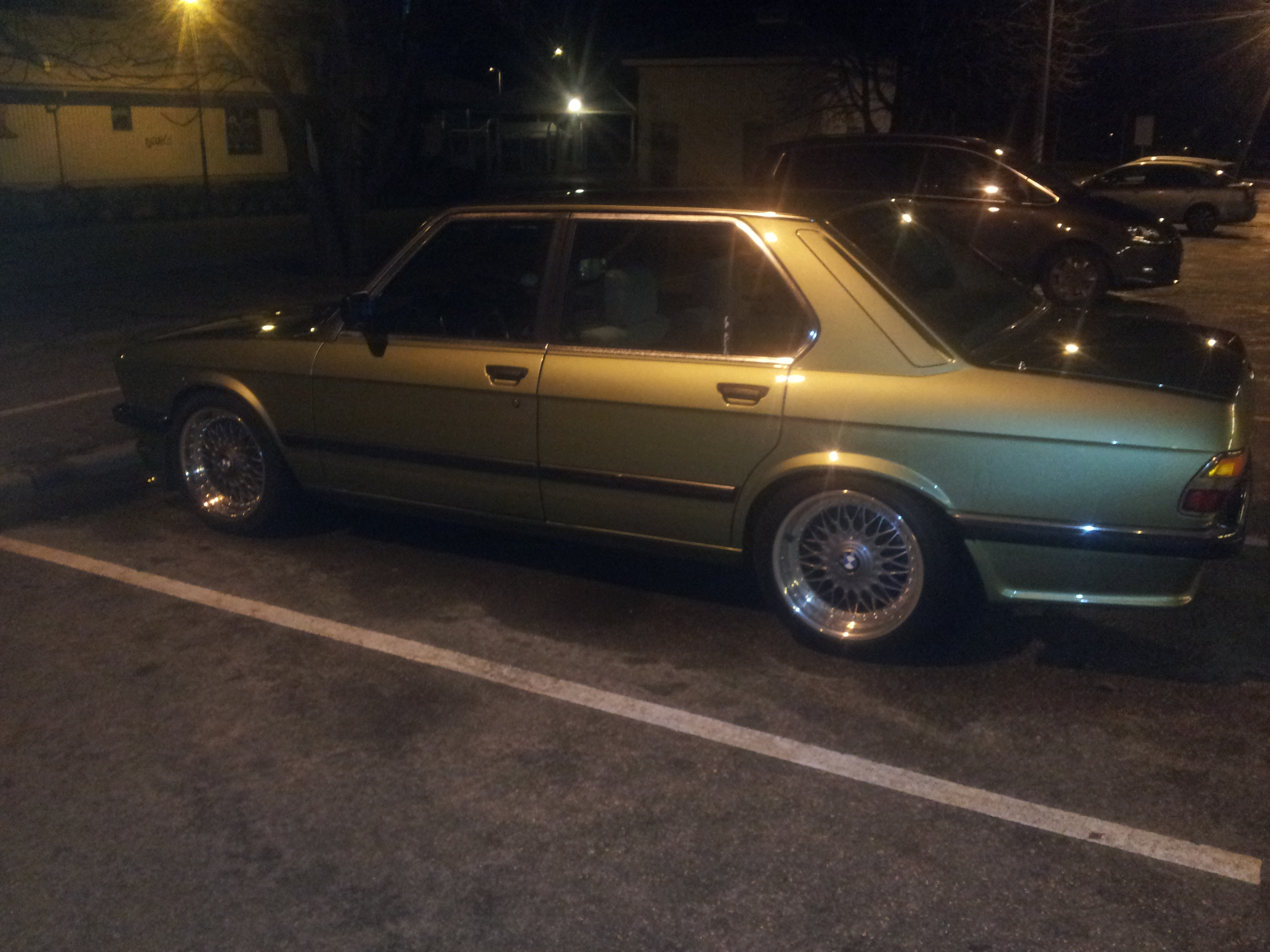

Ohh, nägin ükspäev seda Tallinnas liikumas ja mõtlesin, et sellel tegelasel jäi talvekorterisse minek küll viimasele sekundile. Kas naelad on neil läikkivatel velgedel, stiilne :wink: .

Praegu jah neil velgedel.Olemas üks jooks liiga väikseid ja üks jooks liiga suuri velgi st. polnud eriti valikut.

Penskarid poosetamas ;)

Selle rehvi/velje komboga on visuaalselt ikka väga kena kuid mõnusalt kulgeda ei kannata. 245 on liiga lai ja 235 veits stretch, mis siia väga ei sobi.

NO selle komboga saigi ainult üksi sõita :mrgreen:

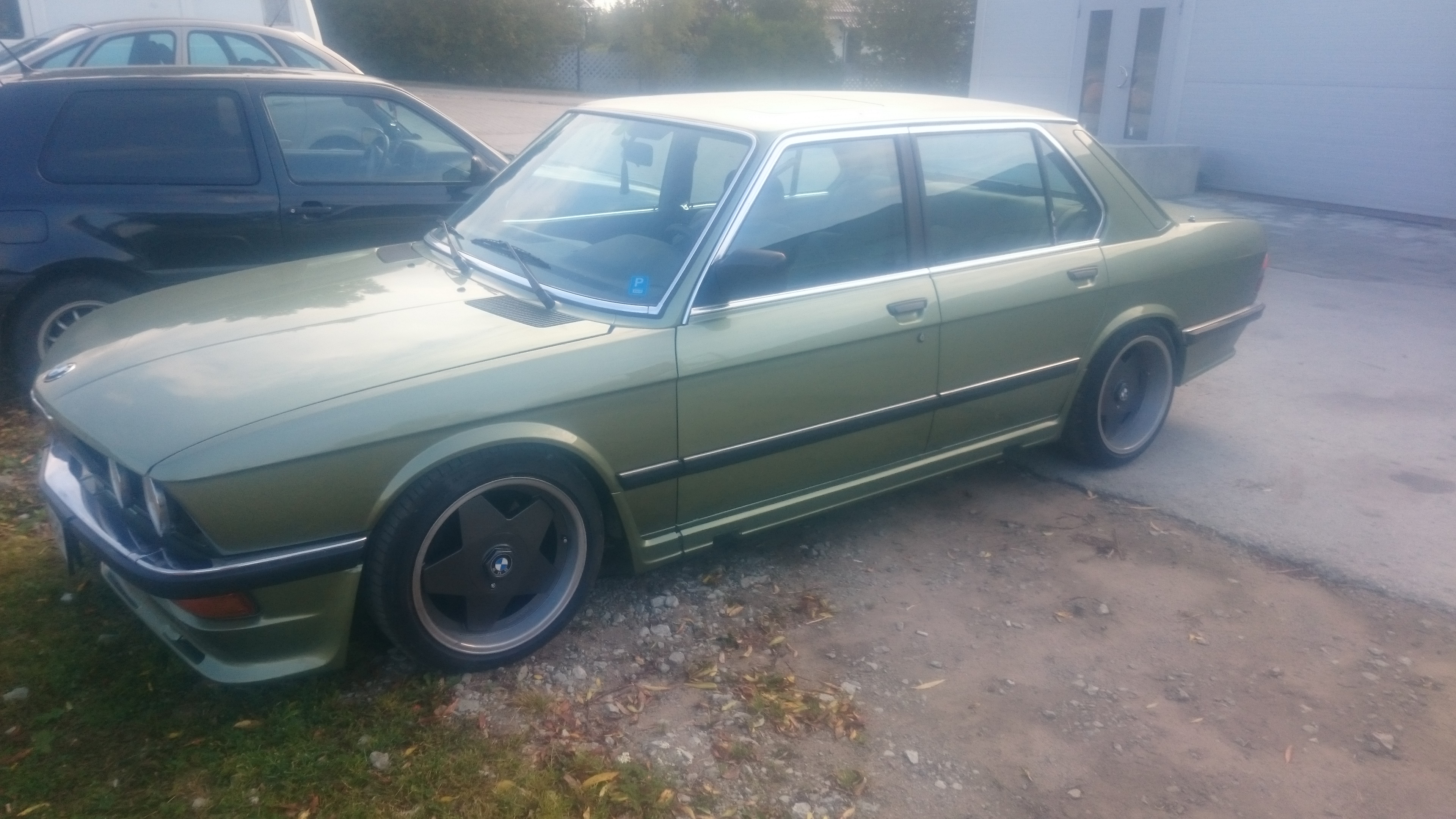

Vahepeal siis sellised arengud, et eelmisel aastal pandud B tiivad said asendatud uute BMW originaalidega. Peamiselt sellepärast, et made in taiwan oli igatpidi mõõdust väljas, vahede paika saamine võimatu - välistatud oli küljelaiendite paigaldus kuna need kahest osast koosnevad lihtsalt ei ulatanud kokku. Ja umbes siit maalt edasi läheb ka allamäge, sama värviga värvitud tiivad on vastikult tumedamad kui sügisel värvitud auto. Väike lootus, et läheb ajaga heledamaks, ja siis järgmine aasta poleerib. Ja need küljelaiendid, nüüd ulatavad mingil määral kokku kuid tulemus on ikkagi kole.. peab vist mingid vaheklambrid vms. meisterdama. Tungiava katteid praegu ei pannud, teen neile lisakinnituse, tundub minev/kaduv kraam olevat. Vahepeal proovin autot küljepealt mitte vaadata.
Positiivsest veel niipalju, et Bilstein B8 ring, KW vedrud - 35/40 ja esimene Strut läks külge. Kolledest alates uus väljalase. Päris inimlik on sõita.

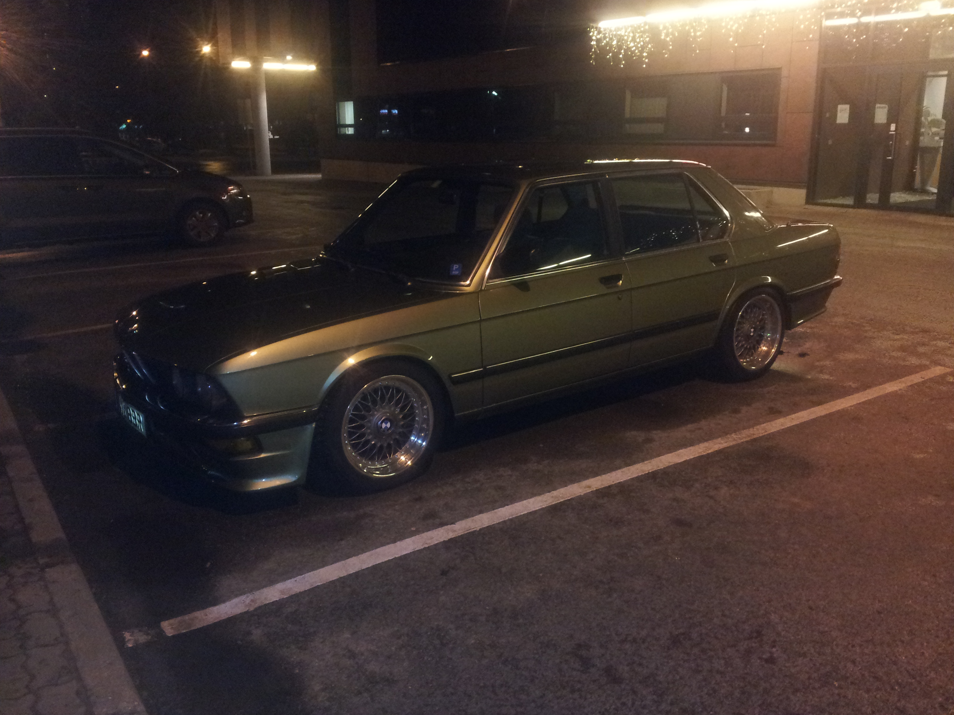

Pill hakkab vaikselt looma jah, täna ootab stangede, liistude jms poleerimine. Peegilid ka vaja üle käia. Viimase kuu jooksul garaazist kõige kättejuhtuva peal harjutatud küll.

Mis nendest eelmistest velgedest sai , need tuleks tagasi alla saada . :wink:

Pri3r kirjutas: täna ootab stangede, liistude jms poleerimine. Peegilid ka vaja üle käia. Viimase kuu jooksul garaazist kõige kättejuhtuva peal harjutatud küll. Sõbral on fotokas, teeme pärast pilti ka.
Kui tehtud saad, siis pane mingi ülevaade kasutatud vahenditest, tehnikatest ja tulemustest. Ise ei ole ennast suutnud veel nii palju motiveerida, et mõne proovitüki peal katsetama hakata, poleermasin seisab jõude.

Tiibade kohapealt siis ei usu et heledamaks läheb .
Pakun , et tiivad on algselt juba tumeda krundiga , kindlasti enne värvi krunditi need ka üle ..sellest ka toonivahe > aluspinnast sõltuvalt :wink:
Nüüd uuesti üle värvides peaks saama õige tooni kätte sest aluspind on peaaegu õige .

Aluspind kindlasti mõjutab omal määral, samas tegelikult on nüüd nädalaga heledamaks läinud.
Ustele hajutamisega saanuks silma pisut petta. Võib olla olen ise harjunud, hetkel liialt ei häiri.
Poleerimistöö praegu pooleli, tehisvalguse käes oskamatul halb teha ja kui on aega siis pole ilma.. ootan.
P.S. BBS´id all.

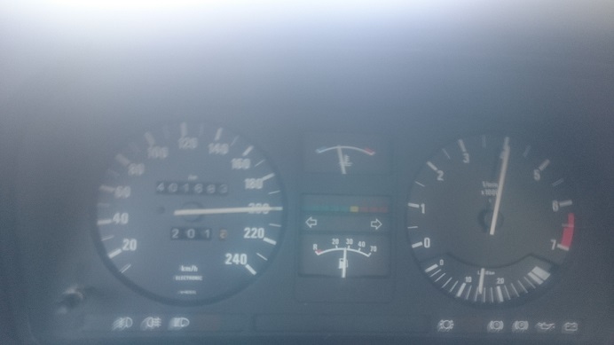

Veel enne kohustuslikku talvepuhkust soovis auto maale sugulastele külla minna, kuna endal oli ka sinnapoole asja siis
hetkel oleme Kölnis. Läbitud 1370 km (alates Stockholmist) on üsna libedalt läinud: liikumise aeg 12h22min , keskmine kiirus 111km/h, maks. 218km/h, keskmine kütusekulu 8,3 L/100km. Töömaht ja säästu-ülekanne toimetavad 130km/h on 2500rpm, 170km/h 3500rpm ja 200km/h 4000rpm.
Ühtegi 28' t pole näinud, 21'st ja 24'st rääkimata. Aga õnneks homme näeb.
