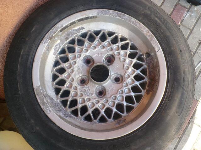

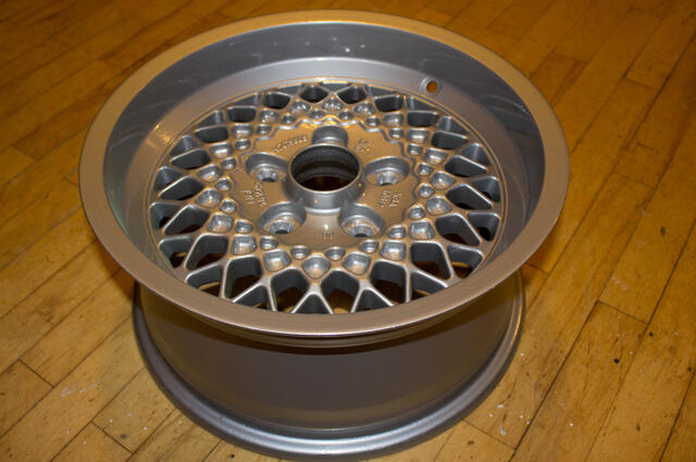

Hakkame mõttes valmistuma järgmiseks talveralliks. Plaan on kasutusel võtta 15" talverehvid, siis saab neid ka kaasaegsematel sõidukitel pidada. 14" talvekate pidamine puhtalt seepärast, et saaks nendega ainult talverallit sõita on sulaselge priiskamine. Igatahes said endale uue kuue ühed kirju ajalooga veljed - Valmistamisaasta 86, ning kunagi hangitud sellele autole: http://bmwclassic.ee/forum/viewtopic.ph ... &hilit=728 Minu kätte sattudes olid nad korralikult ussitanud ning oma kaubanduslik välimuse kaotanud. Vahepeal said nad endale musta värvi, et olla kasutusel talverallil - aga see oli nii kole, et tekkis tahtmine veljed vanarauda ära anda. Siis jäid nad paariks aastaks seisma, kuniks...:
Enne:
Pärast:

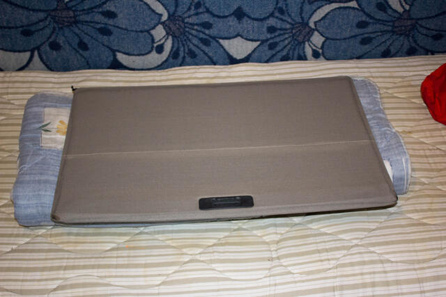

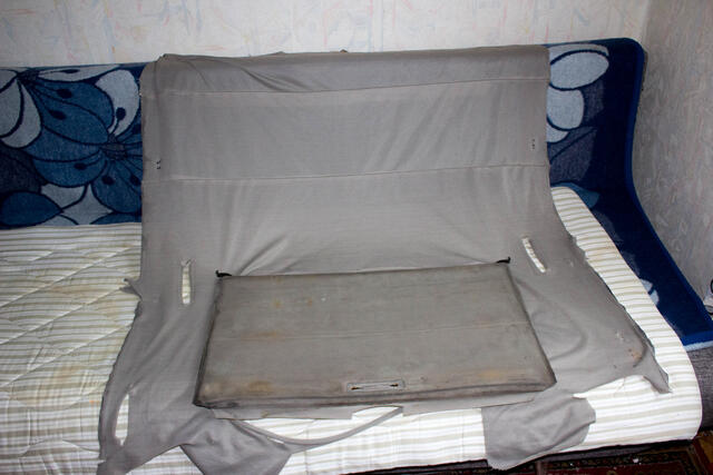

Katkine katuseluugiäravoolutoru oli seistes palju pahandust korda saatnud. Nimelt oli vesi salongi tulnud ning igalpool korralik hallituskord peal. Salong sai tühjaks kistud ja ära kuivatatud, toru parandatud. Aga algusest peale on selle auto lagi mind häirinud. Määrdunud ja kole, ei olnud mingit märki, et sellest võiks asja saada. Siiski sai teine pesumasinasse visatud - läks veidi puhtamaks küll. Huvi pärast sai proovitud, et mis toimub 90 kraadiga pestes - hakkas täitsa looma ning seejärel sai leotatud veel imeasjades, mootoripesuvahendis, pesuvalgendajas jne ja uuesti läbi pestud. Ja riie nagu uus.
Siin on kontrastiks katuseluugi kate. Tegelikult oli kogu lagi suht samasugune.
Siin ka kate pestud.

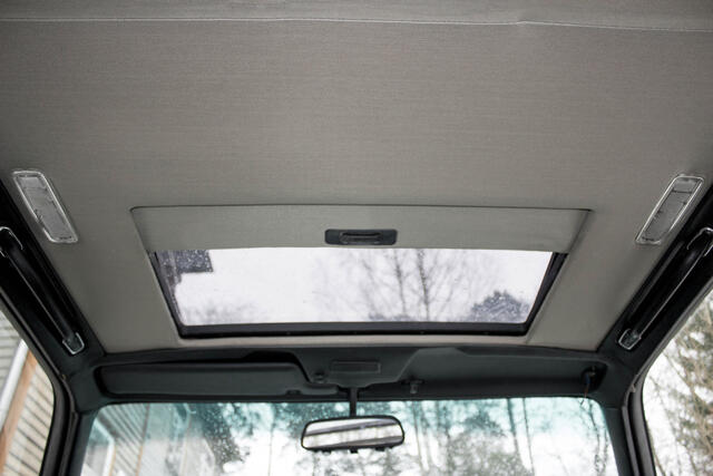

Kuna katus oli lahti sai tehtud juhtmestik kaardilugejavalgusega peegli tarvis ning samuti ka sirmivalgustuse jaoks.
Ja lõpptulemusest:
There's no school like old school, and I'm the fucking headmaster.

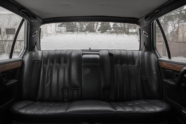

Lõpuks sai sisu tagasi kokku, jäi päris viisakas:
Ja siis loomulikult prooviringile, et torudest ämblikud välja köhida ning vaadata, kas kõik toimib.
