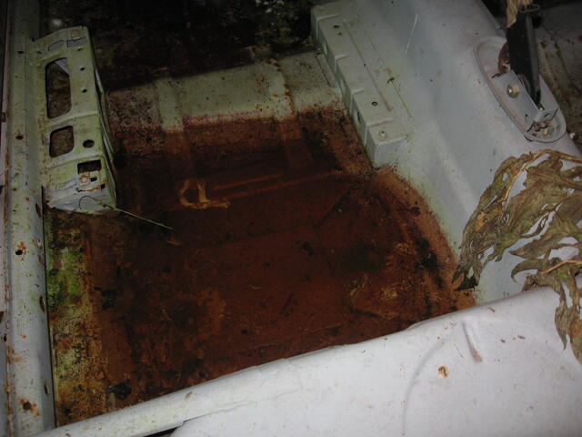

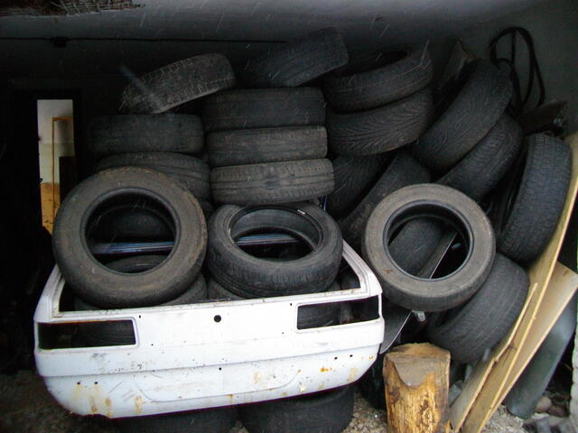

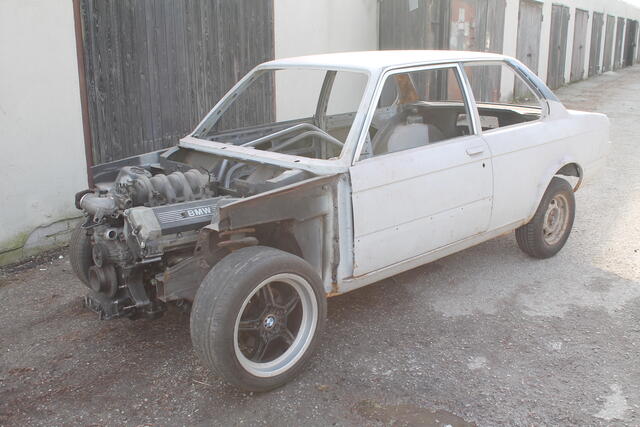

Üks hetk pakkus Rait mulle midagi, millest oli raske loobuda...nimelt E21 kere, mis oli juba osaliselt ette valmisatud võidusõiduautoks.
Vaatama minnes avanes järgnev vaatepilt :D
Seega ei saa öelda, et ma väga korraliku auto ära ratsisin :D

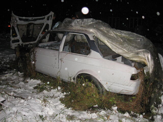

Teisel võistlusel Tabasalus juhtus aga kole õnnetus ning selle autoga polnud enam midagi teha. Seega oli aeg rehvihunniku alt E21 välja kaevata ja see käsile võtta.

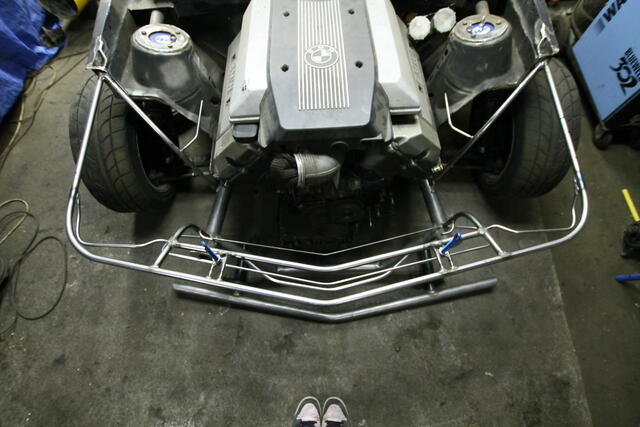

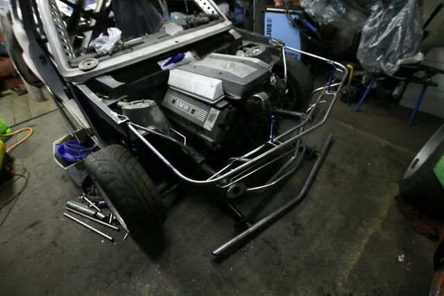

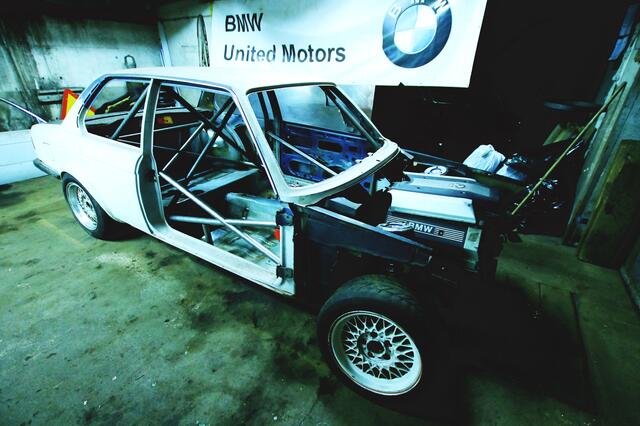

Esimene aasta sujus ehitus suhteliselt aeglaselt ning kiiremini hakkas auto edenema eelmise aasta sügisest alates. Originaal esiosa sai maha lõigatud ning M60 V8 koos manuaal käigukastiga vahele tõstetud. Peale seda tulid E36 esisild ning E30 tagasild külge aretada. Sellele järgnes turvapuuri ja toruraamist esiosa ehitus.

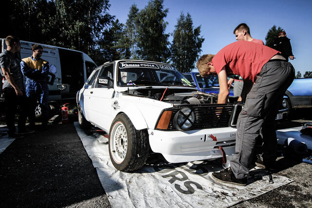

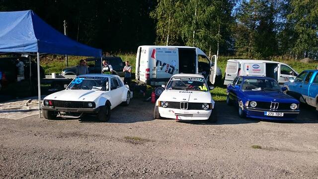

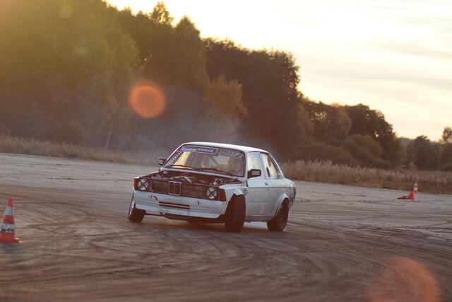

Viimane võistlus toimus 12 september Raplas. Nädal enne võistlust polnud auto veel kordagi käima läinud, rääkimata siis sõitmisest või välimuse valmis saamisest. Suurematest sõlmedest oli tegemata elekter ning väljalase+tuhat pisiasja. Viimasel nädalal üle 4 tunni ööpäevas eriti ei maganud ning õnneks olid ka sõbrad abis. Öö enne võistlust tegime magamata terve aja tööd ning täpselt minut enne seda kui oli vaja auto treileri peale ajada ja võistlusele sõita saime auto ka lõpuks valmis 8)
Võistlusel oli esmatähtis tehnilisest kontrollist läbi saamine ning see ka õnnestus. Esimesel trenniringil sain üleüldse esmakordselt selle autoga tutvuda. Tundus päris äge aparaat :D Peale esimest kahte ringi boksi tulles avastasime õlilekke+üks jahutuslõdvik otsustas küljest ära tulla. Tublid mehhaanikud said auto parandatud kuid paraku trenni rohkem teha ei saanud ning kvalifikatsiooni pidi minema 2 ringi põhjal üleüldse selle auto roolis. Lisaks sellele ka meeletu väsimus ja magamatus juba pikemat aega. Juhtus see mis juhtuma pidi ehk sain 0 punkti mõlemast sõidust ning väga väsitav nädal oli sellega lõppenud. Üldkokkuvõttes jäin väga rahule kõigega, sest auto jäi terveks, tehniline kontroll sai läbitud ning auto tuli välja parem kui oleks arvanud.

Originaalse ninaga ei mahtunud mootor ära või vedrustuse ja tiibade laiendamise pärast toru peale tehtud?
Postitusi: 1040
Re: Rauno E21 driftiauto
Bronco kirjutas:Väga äge ettevõtmine!
kergem midagi vahetada kui juhtuma miskit peaks.
Postitusi: 2289
Toruraamil esiosa on igatepidi hea lahendus. Esiteks see, et mootorile ja lisaseadmetele on kõvasti rohkem ruumi. Teiseks ma saan terve esiosa paari minutiga eest ära võtta. Ning muidugi väga tähtis on see, et toruraami nina on kordades tugevam kui originaal ning antud nina on projekteeritud teatud maani deformeeruma avarii korral. Rammraua taga on veel E36 esistangeamordid seega täiesti jäik see konstruktsioon pole.

Samuti ka kaaluvõit. See toruraam ei kaalu peaaegu mitte midagi võrreldes originaaliga :wink:
Postitusi: 1040
RND kirjutas:Samuti ka kaaluvõit. See toruraam ei kaalu peaaegu mitte midagi võrreldes originaaliga :wink:
eag see originala ka raske pole mu arust :D

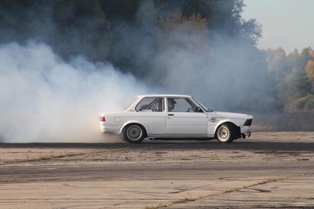

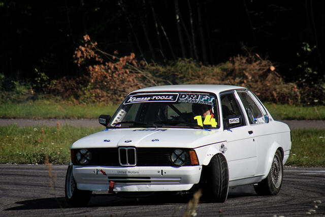

Oktoobris sai Haapsalu lennuväljal ka hooaja esimene ja viimane trenn selle autoga tehtud. Peale Rapla võistlust väga palju muudatusi autoga ei teinud, pigem väiksem nokitsemine.
Trenni algus päris plaanipäraselt ei läinud, peale mõnda ringi lendas õlijahuti voolik minema. Õnneks mootor viga ei saanud ning peale süsteemi parandamist ja auto õlist puhastamist sai trenniga jätkata. Talvel vahetan kindlasti hiina AN liitmikud ja voolikud Hydroscandi voolikute vastu. Kütuse- ja roolivõimendi voolikud lasin seal vastavalt vajadusele teha ning nendega on algusest peale 0 probleemi. Päeva edenedes lendas paar korda ka jahutustoru lõdvik lahti ning põhjustas jällegi remondipeatusi. Korralikku trenni sain teha alles päeva teises pooles.
Auto käitus väga hästi ning ületas mu ootusi. Talvel saab tegeleda trennis välja tulnud pisivigadega ning kindlasti ka auto arendamisega.

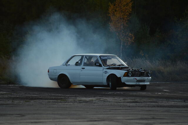

Nagu ikka, siis kui sõidud õnnestuvad, on kõigil akud tühjad ja mälukaardid täis. Mõned liikuvad pildid ka veel lisaks, mis teha jõudis:
https://www.youtube.com/watch?v=KL-Se-B3_Fw" onclick="window.open(this.href);return false;
https://www.youtube.com/watch?v=Rp2dGSp1BoI" onclick="window.open(this.href);return false;

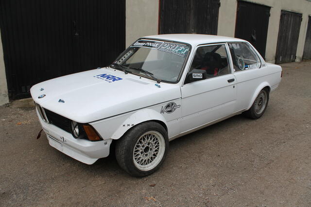

Selleks aastaks olen ühtteist teha jõudnud. Esmalt lasin teha uued õlijahuti voolikud Hydroscandis, et leketega mässamine minevikku jääks. Samuti uued silikonlõdvikud jahutussüsteemi torudele.
Mootori jahutuse parandamiseks alustasin korraliku ventilaatori koja tegemist, see vaja nüüd lõpetada.
Välimuse poole pealt ostsin 4 uut klaasplastist tiivalaiendit, taha vaja veel flantsid saada, et ees ja taga auto sama lai oleks.
Kui millalgi auto pestud saan teen uued pildid.

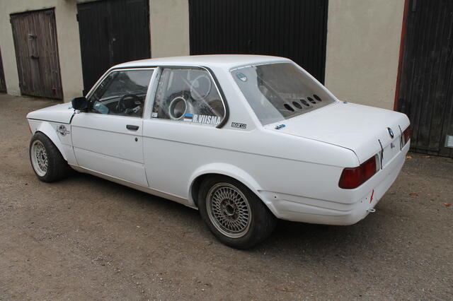

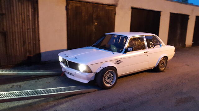

Tehnilise poole pealt on see auto uskumatult hästi vastu pidanud ja toiminud. Peale sünnivigade eemaldamist pole põhimõtteliselt kordagi autoga probleeme olnud. Viimaste aastate jooksul on lisandunud taha velgedele flantsid (nüüd auto eest ja tagant sama lai), ventilaatori koda taga radiaatorile pleksiklaasist aka "kasvuhoone", veidi kütusesüsteemi ümber ehitatud ja peamiselt hooldanud ning vajadusel kulujuppe vahetatud.
